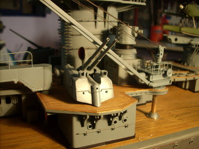

A continuacion les pongo algunos avances que le hice a la nave al momento.
Nos vemos pronto un abrazo para todos.

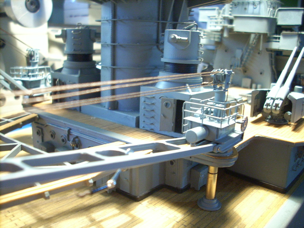

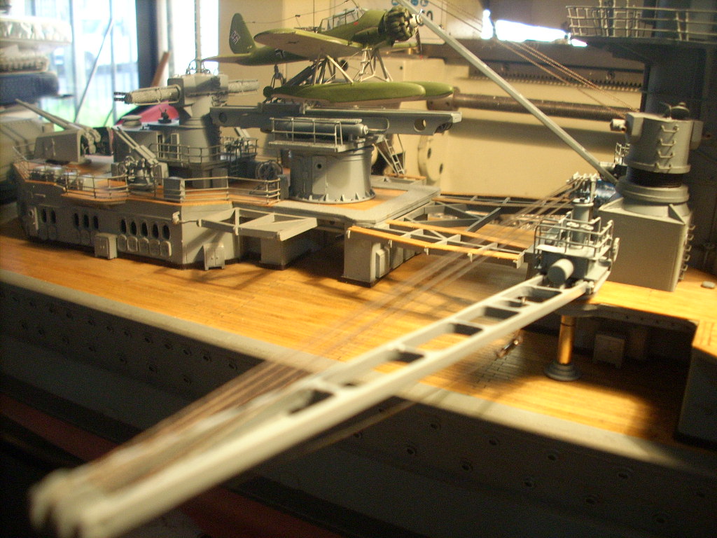

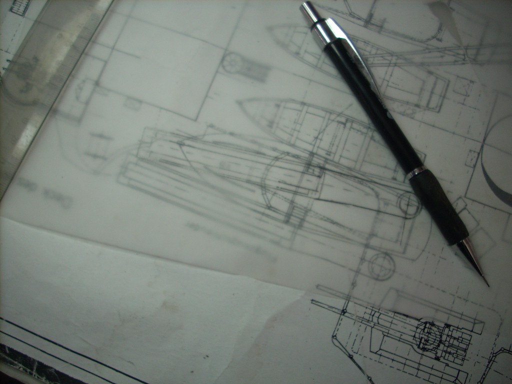

Sigo en esta oportunidad con las gruas o plumas del barco, tambien con lo que supongo sera una planchada especial como una especie de puente entre el barco y el muelle (imagino como una manga de aeropuerto). En realidad no pude averiguar nada de esa parte y muy pocas de las gruas.
Escribi en un foro similar a este pero de Alemania donde hay otro colega que armo un Spee pero no obtuve ninguna informacion util.
Del plano tengo para variar solo la vista en planta ya que la de frente no figura en el plano porque no hay corte en ese sector y el perfil no lo tengo porque esto solo se encuentra del lado de babor y en el plano muesta el lado de estribor.
Finalmente me tuve que guiar solo por fotografias, mas presisamente solo 3 (tres) y ayudado con las medidas de la vista de planta.
Con las gruas me sucedio algo similar, se ven confusas y en el plano no muestra ningun detalle, tambien las fotos de esta parte son pocas.
Por lo que vi en internet que las gruas me quedaron bastante aproximadas a las reales, ya me diran ustedes.
Las gruas son funcionales pero no electricamente, simplemente las hice que funcionaran como las verdaderas pero manualmente, por eso tuve que agregar una especie de volante al costado para poder arriar la pluma, eso no es del barco original.
Bueno, voy colocando las fotos y explicaciones.

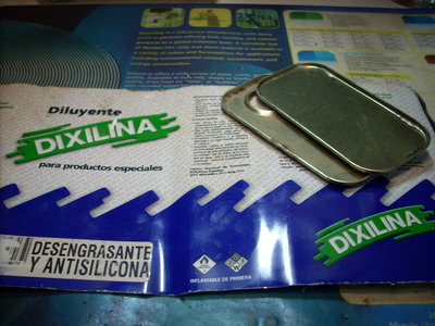

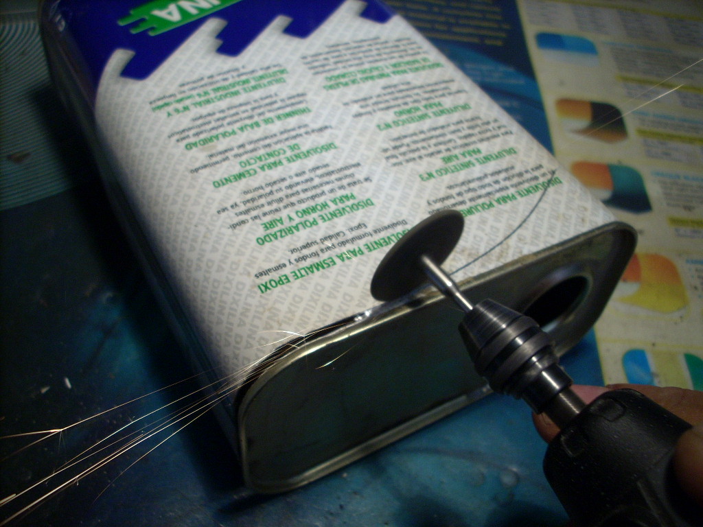

PRIMERO LO FUNDAMENTAL, HACERNOS DE LA MATERIA PRIMA, EN ESTE CASO UNA LATA DE DILUYENTE DESCARTADA.

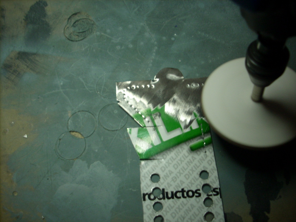

CORTO USANDO EL "DISCO DE CORTE CASERO", NO USO TIJERAS PARA NO ABOYAR LA CHAPA
MATERIA PRIMA LISTA PARA USAR

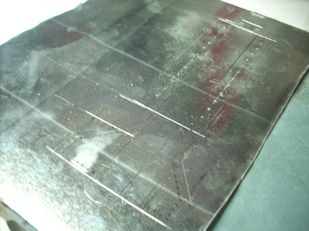

A CONTINUACION CALCO LA UNICA MEDIDA Y FORMA QUE TENGO DEL PLANO, LA VISTA DE PLANTA

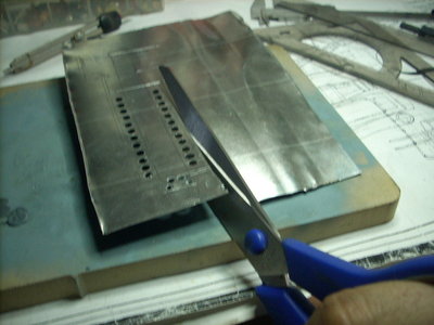

MARCO LA CHAPA POR DONDE LA VOY A PLEGAR Y CORTAR, LOS PLEGADOS LOS VOY IMAGINANDO ASI COMO LAS CARAS LATERALES LAS CUALES SACO POR REFERENCIAS DE FOTOGRAFIAS, LOS PLEGADOS SON COMO LOS QUE TIENEN LOS ENVASES DE CARTON DE LOS MEDICAMENTOS Y SIRVEN PARA REFORZAR LA ESTRUCTURA. DE TODOS MODOS ESTO YA LO HICE ANTES. SI ALGUIEN ESTA INTERESADO EN ESTO ME PUEDE PREGUNTAR.

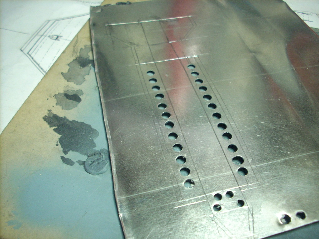

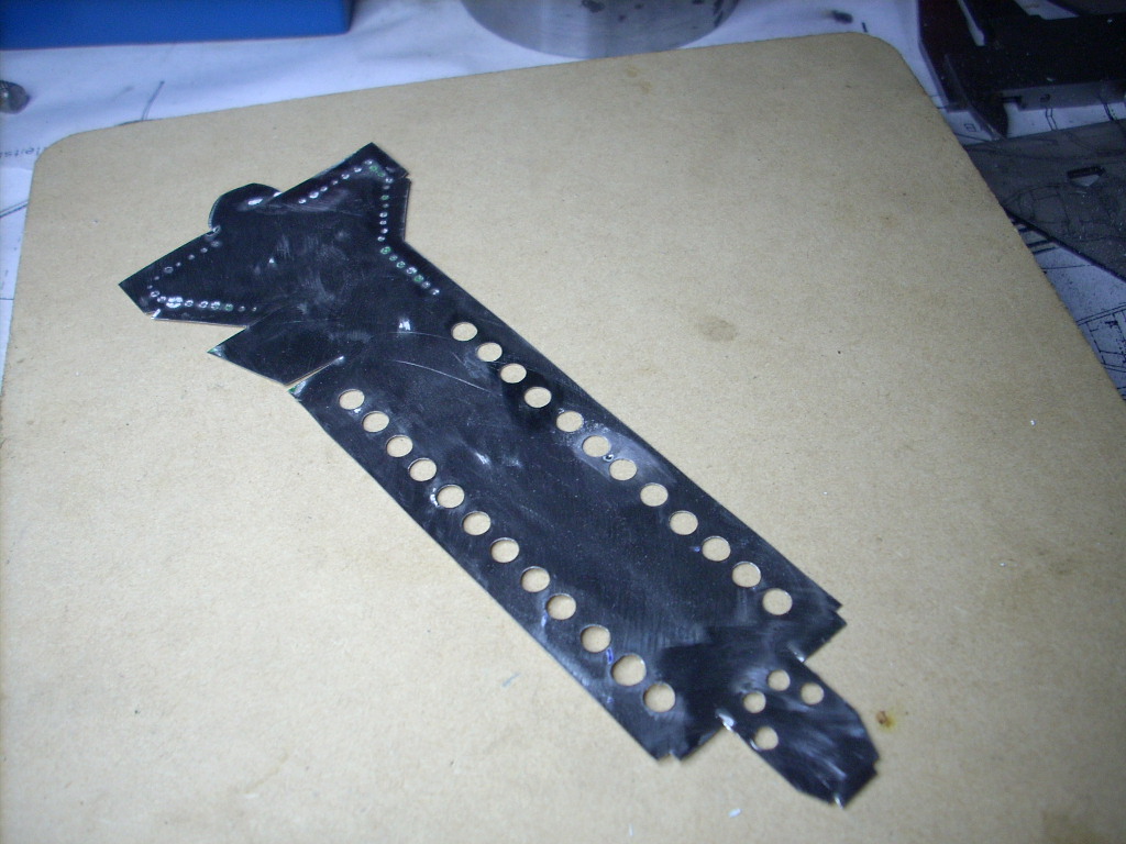

PRIMERO HAGO LAS PERFORACIONES, ESTO LO HAGO PARA QUE LA SUPERFICIE A PERFORAR SEA MAS AMPLIA EVITANDO LAS ABOYADURAS POR PRESIONAR DEMACIADO EL TALADRO.
LUEGO RECORTO POR LOS LADOS EXTERIORES Y ENTRADAS DE PLEGADO.
UNA VEZ CORTADO PASO UN DISCO DE LIJA POR EL REVERSO PARA ELIMINAR LA PINTURA PORQUE TODA LA PIEZA VA SOLDADA.

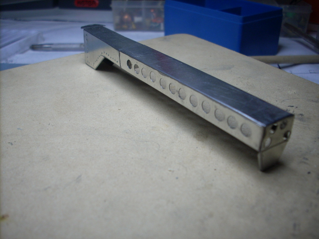

LA CHAPA LISTA PARA PLEGAR, TAMBIEN DEJO MARCADOS CON UN PUNTO LO QUE SERIAN LOS REMACHAES.

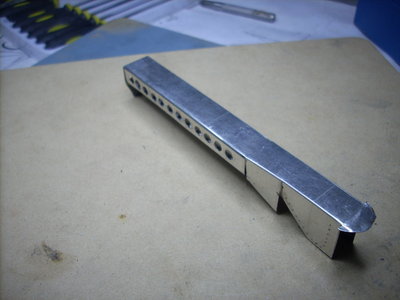

LUEGO DE PLEGADO QUEDA ASI...

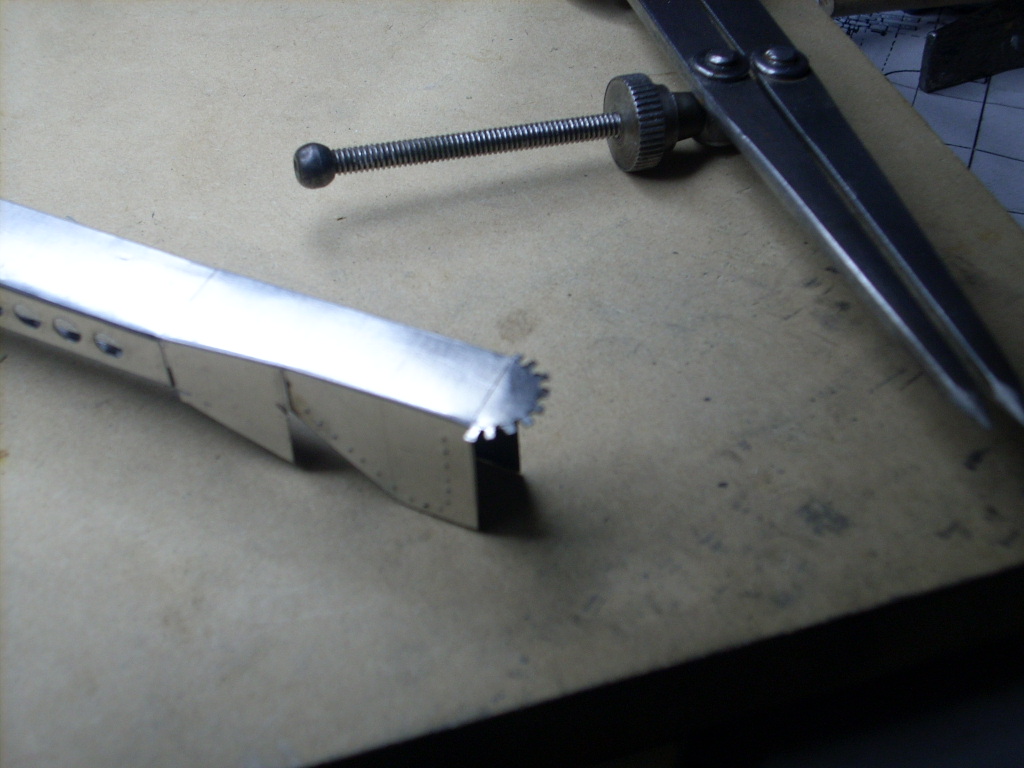

EN LA PARTE POSTERIOR CORTO UNAS OREJAS PARA DESPUES DOBLAR Y SOLDAR SOBRE ELLAS LA PARTE CURVA DONDE POR DENTRO VA EL EJE.

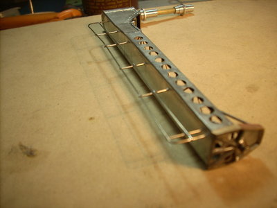

POR DEBAJO LE SUELDO LOS REFUERZOS HECHOS CON ALAMBRE Y ALFILERES
LUEGO AGREGO LA TAPA POSTERIOR Y EL EJE AMBOS SOLDADOS CON ESTAÑO.

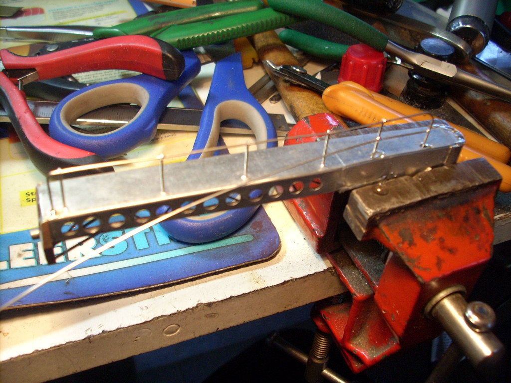

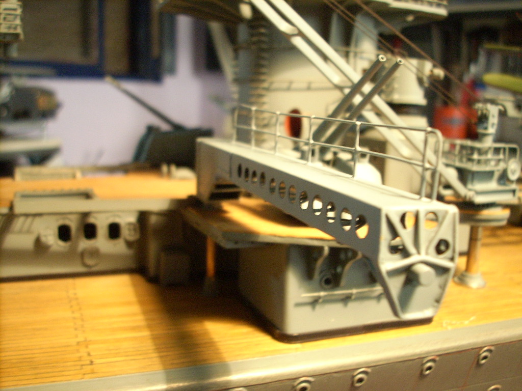

LUEGO CON ALAMBRE ACERADO LE HAGO LA BARANDILLA Y EL FRENTE DE LA PIEZA QUE ME ALVIDE DE SACARLE FOTOS, ES UNA SALIENTE CON UNOS ALAMBRES SOLDADOS DANDO LA FORMA DEL REAL

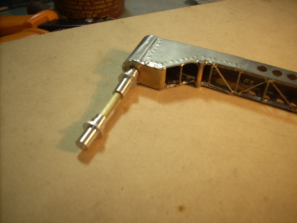

EN EL TORNO HAGO LOS BUJES DE ALUMINIO SOBRE LOS CUALES PIVOTEARA LA PIEZA.
FINALMENTE ASI QUEDA TERMINADA ESTA PARTE, SIN PINTAR.

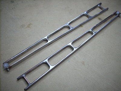

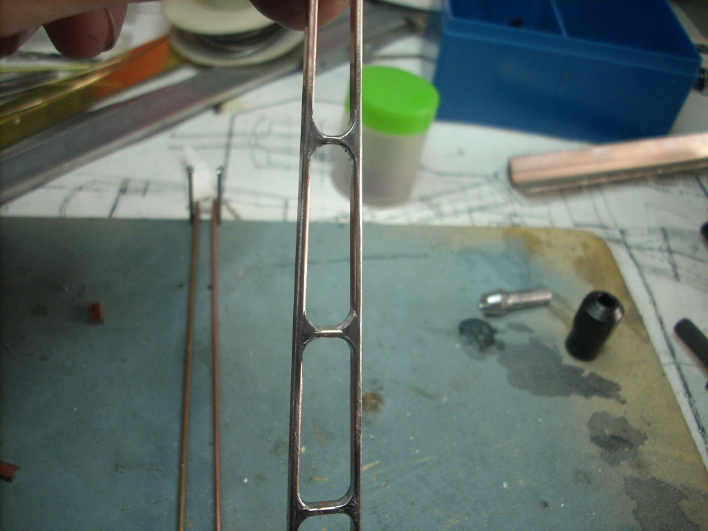

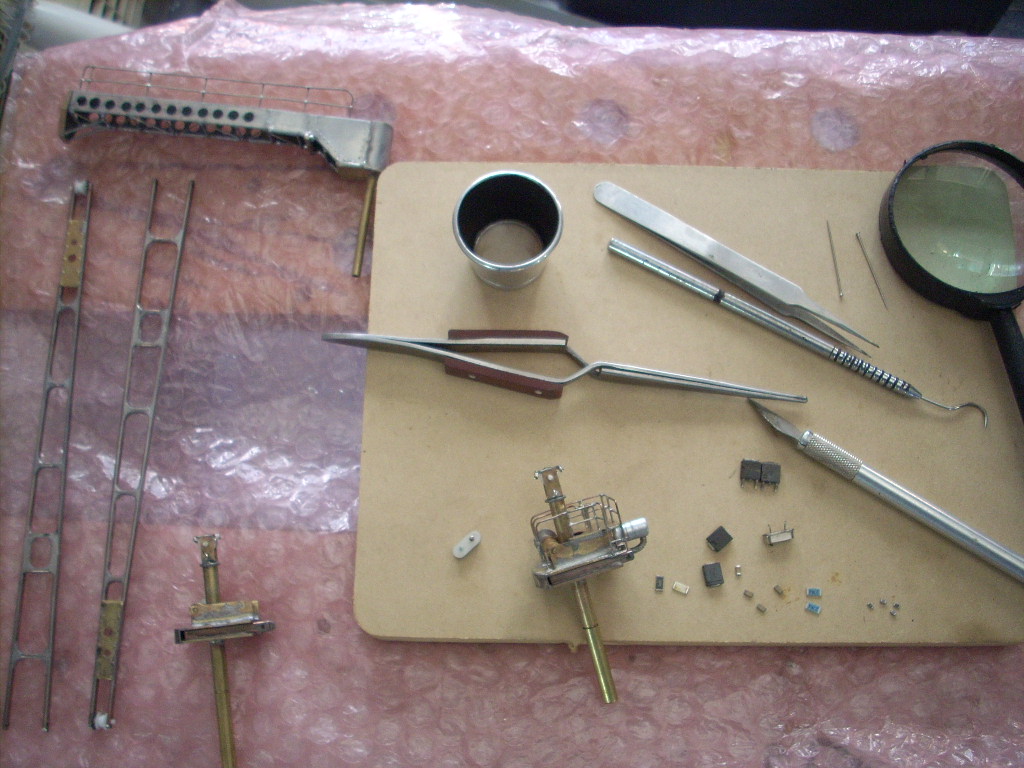

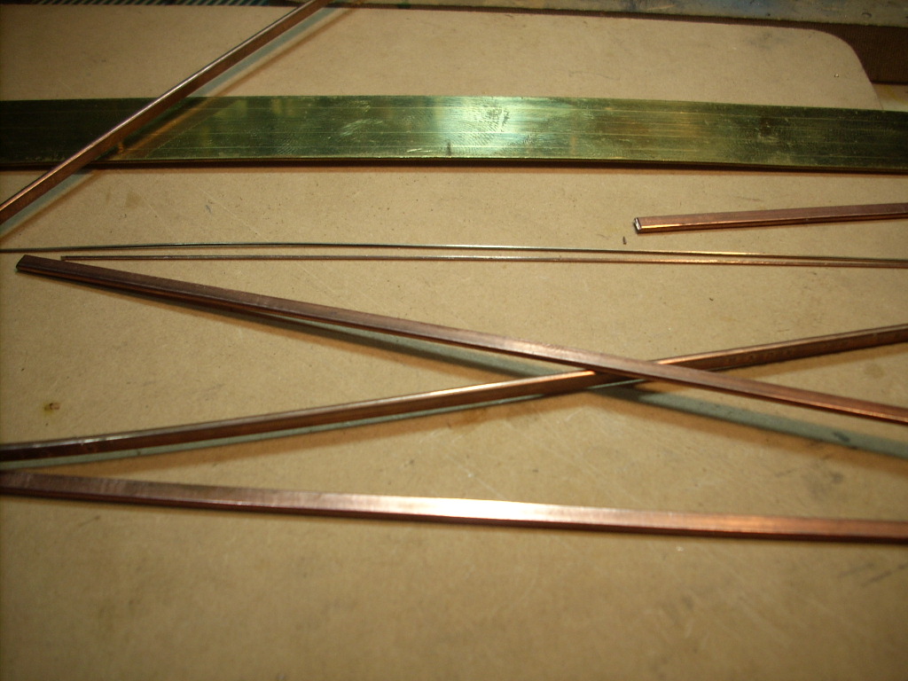

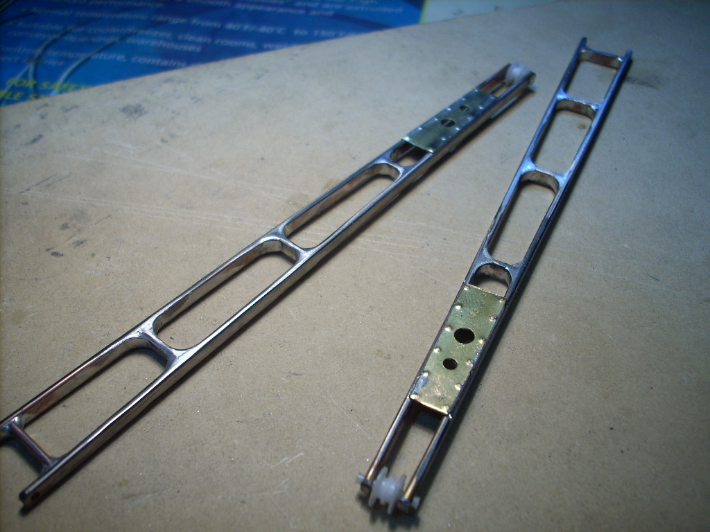

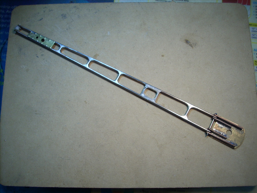

MATERIA PRIMA. VARILLAS DE SOLDADURA DE PLATA, UNA CHAPA DE BRONCE,  ALAMBRE, ALGUNOS CLAVOS Y ALFILERES.

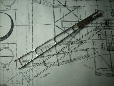

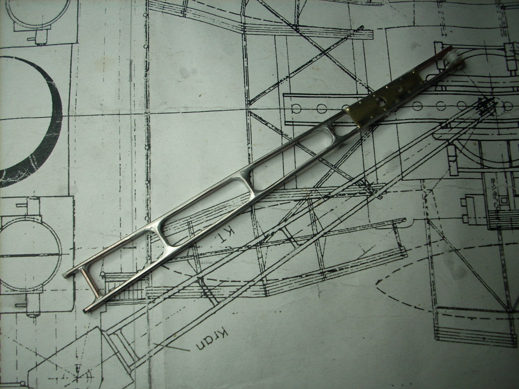

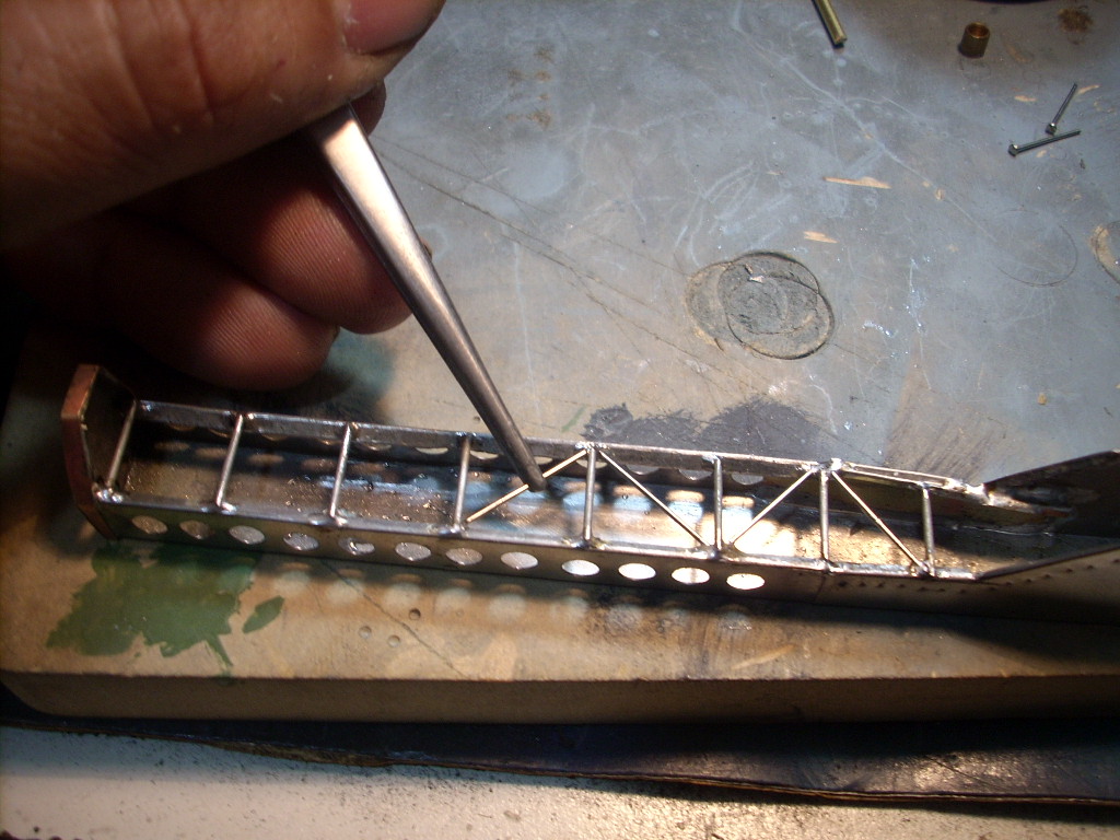

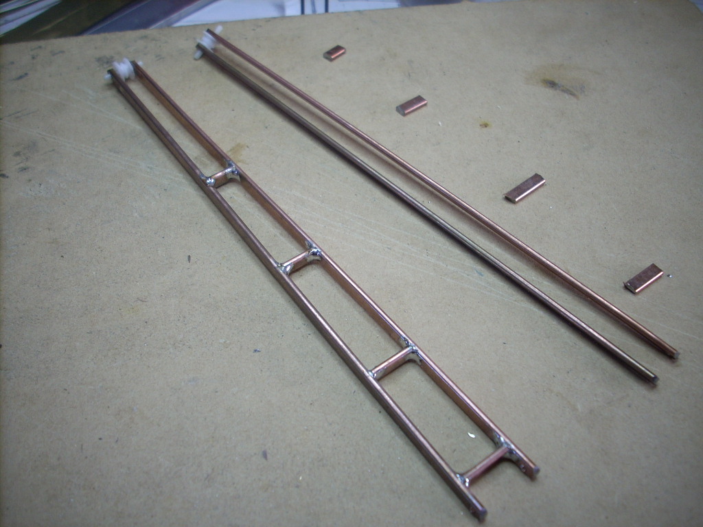

CORTO Y SUELDO LAS PARTES SEGUN EL PLANO PARA DAR FORMA A LAS PLUMAS.<br />EN LAS PUNTAS EXTERIORES COLOQUE UNA ROLDANA OBTENIDA DE UNA IMPRESORA, ERA A PENAS UNAS DECIMAS MAS CHICA DE LA MEDIDA MARCADA EN EL PLANO Y POR EL TAMAÑO DIMINUTO DECIDI USAR ESTAS Y NO HACER UNAS A MEDIDA EN EL TORNO, TRABAJO QUE HABRIA AGREGADO UNAS HORAS A ESTA PARTE.<br />EL MATERIAL USADO ES LA VARILLA DE PLATA PORQUE ES DE SECCION RECTANGULAR Y DE LA MEDIDA ESPECIFICADA, NO SABIA QUE SE PODIA SOLDAR CON ESTAÑO PERO INVESTIGANDO DESCUBRI QUE ES POSIBLE.

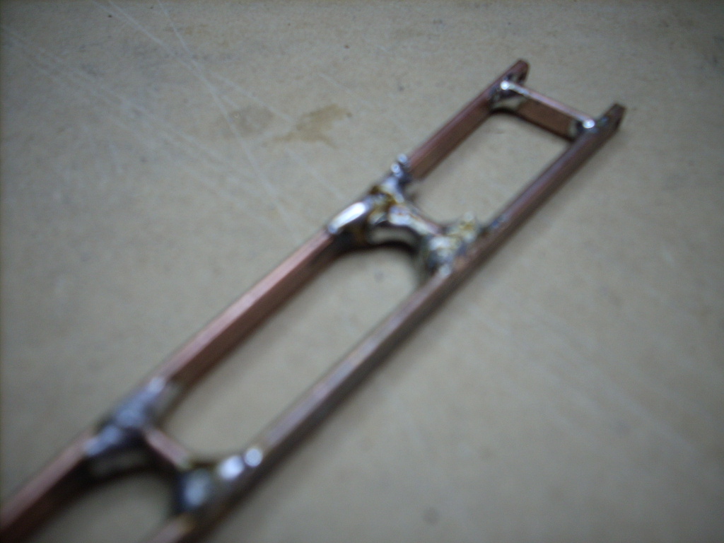

A LAS SOLDADURAS LAS EXAGERO  PORQUE POSTERIORMENTE TENGO QUE DAR LA FORMA A LOS TRAVESAÑOS COMO EN LA PLUMA VERDADERA QUE LAS UNIONES ERAN CURVAS.
ACA SE VE PULIDA UNA Y ES DE LO QUE HABLABA ANTES, LO MISMO LA FOTO SIGUIENTE.
NOTECE LAS UNIONES CURVAS

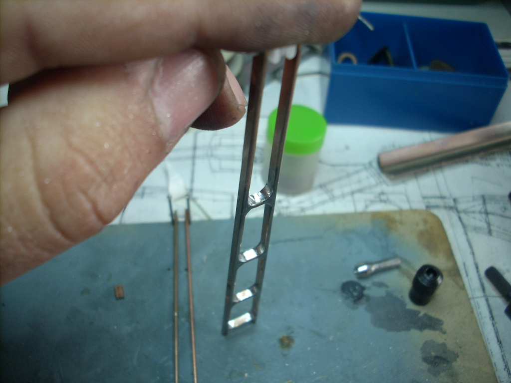

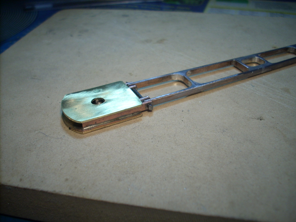

FINALMENTE UNA VEZ BIEN PULIDAS Y FRESADAS QUEDAN ASI.

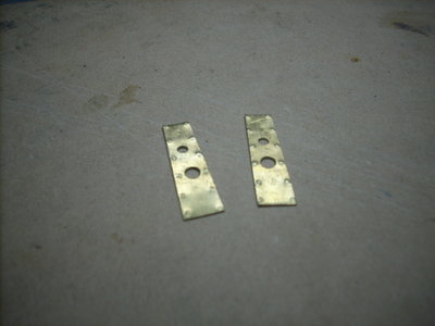

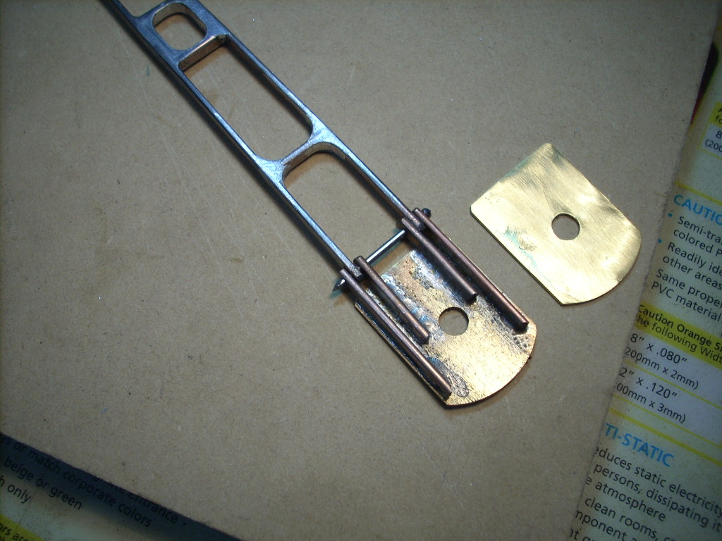

HAGO LOS DOS REFUERZOS DE LOS EXTREMOS CON LA CHAPA DE BRONCE

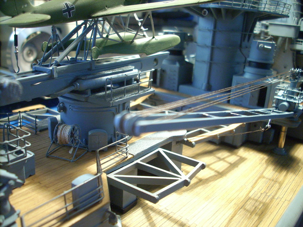

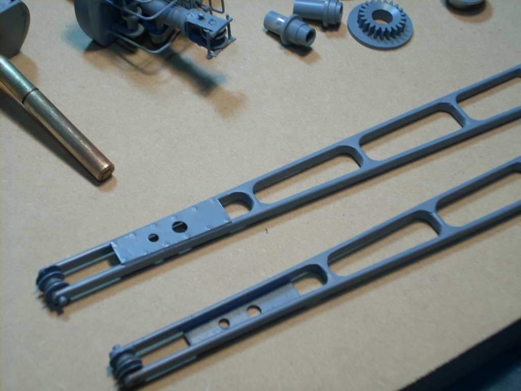

FINALMENTE LAS DOS PLUMAS LISTAS (ERA LO QUE PENSABA) PERO YO TOME LA VISTA DE PLANTA Y EN EL PLANO ESTAN DIBUJADAS ELEVADAS ASI QUE ME QUEDARON MAS CORTAS Y POSTERIORMENTE LAS TUVE QUE ALARGAR (ME QUERIA MATAR)

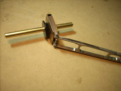

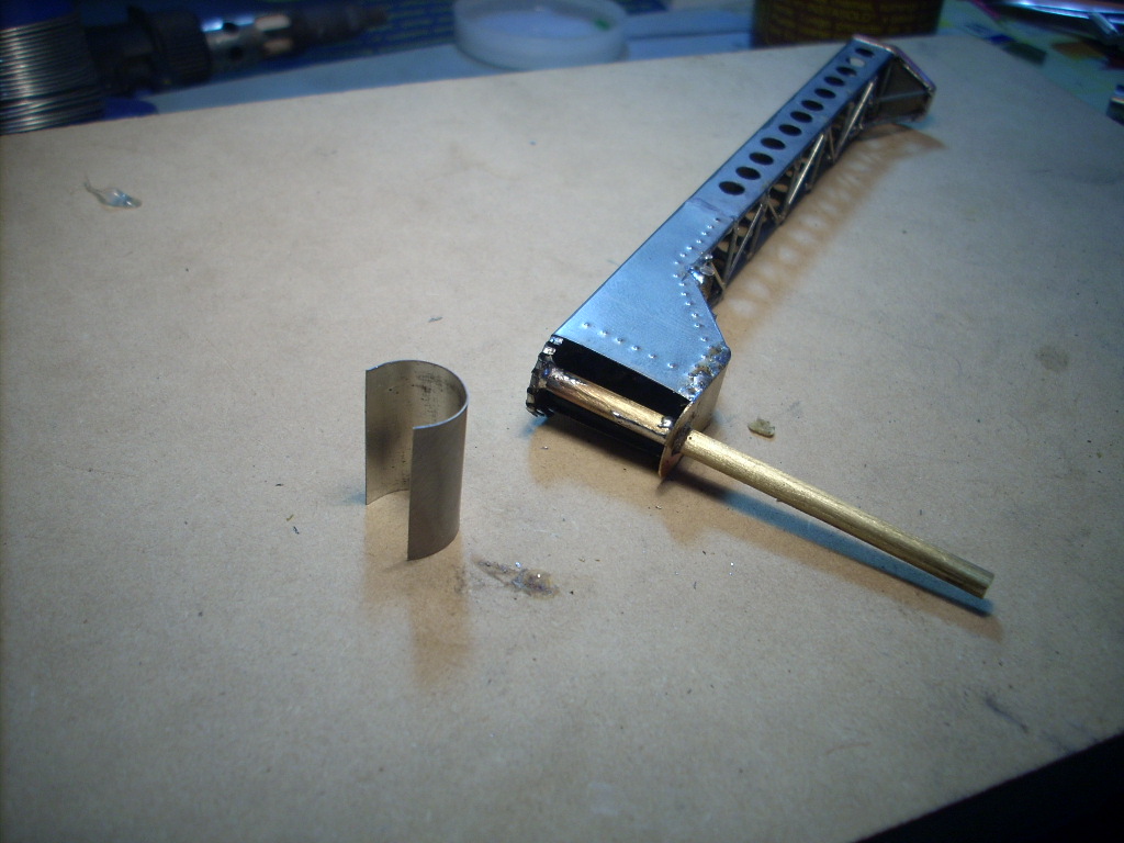

LA PLUMA YA ALARGADA. SE VE TAMBIEN EN LA FOTO COMO VOY CONFORMANDO LA PLATAFORMA. LA FORMA BASICA ESTA TOMADA DEL PLANO, EN EL CENTRO SOLDE CUATRO VARILLAS PARALELAS A LAS DE LAS PLUMAS PARA CONFORMAR UN ENCASTRE, LE PRACTIQUE PERFORACIONES POR DONDE PASAN LOS PERNOS
LUEGO HAGO UNA TAPA SIMILAR A LA BASE QUE VA SOLDADA.
ASI QUEDA PLANTEADA BASICAMENTE LA BASE.

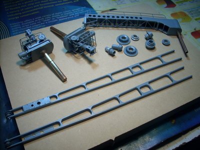

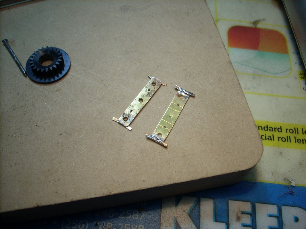

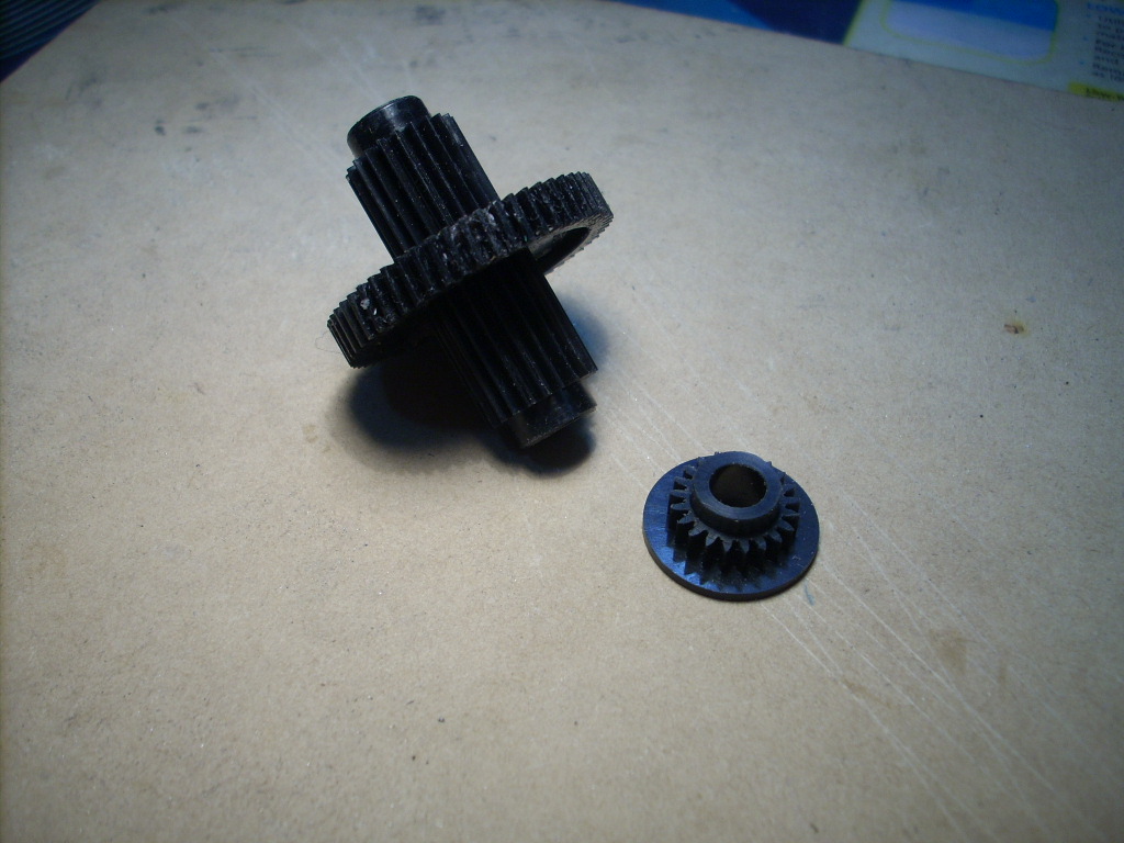

EN ESTA FOTO SE VE A LA IZQUIERDA UN ENGRANAJE SACADO DE UNA IMPRESORA, LUEGO A LA DERECHA EL MISMO ENGRANAJE MECANIZADO PARA AJUSTARLO A LA ESCALA Y FORMA. ESTE ENGRANAJE SIMULARA EL VERDADERO SOBRE EL CUAL SE MUEVE LA GRUA.
AQUI VA EL ENGRANAJE

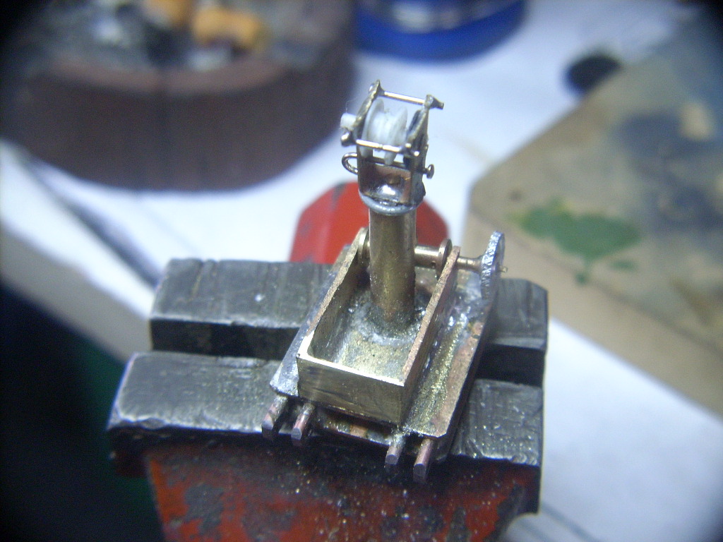

LUEGO CORTO DOS CHAPITAS DE BRONCE A LAS QUE LES SUELDO UNA ESPECIE DE CUERNOS EN LAS PUNTAS Y LUEGO PERFORO PARA PASAR POSTERIORMENTE LAS POLEAS Y LOS REFUERZOS DE ESTAS.
LA SUELDO EN SU LUGAR PARA POSTERIORMENTE DOBLARLA YA PUESTA

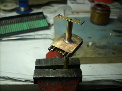

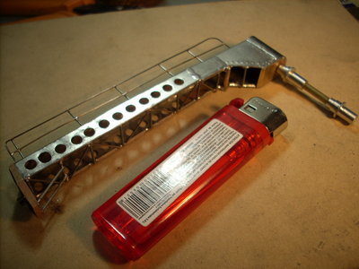

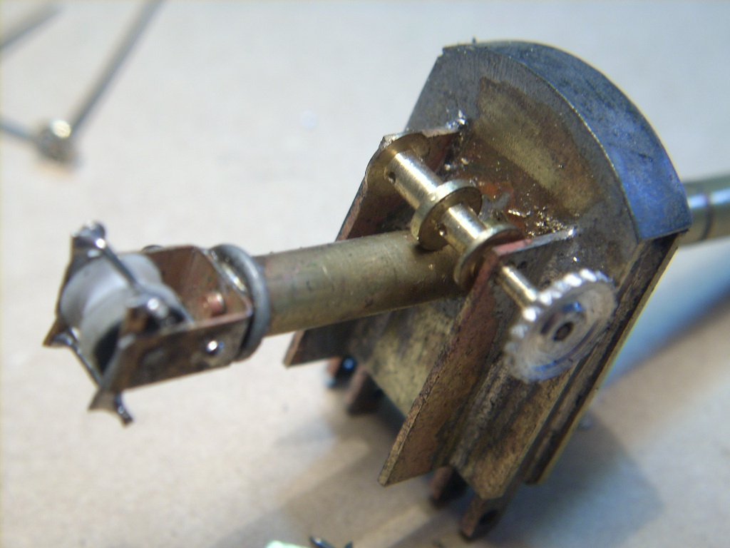

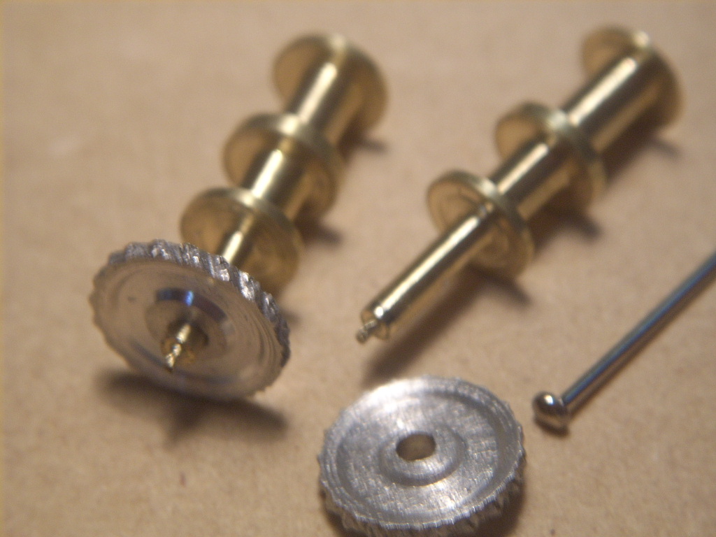

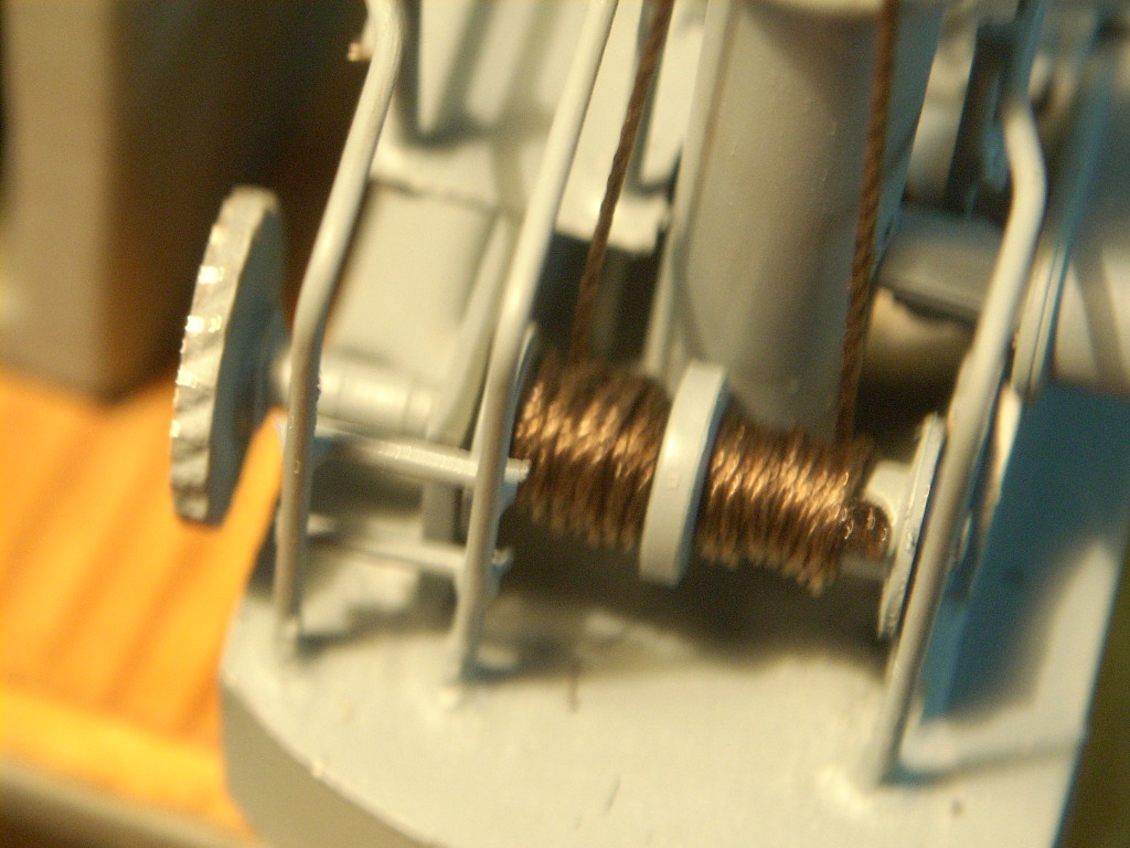

POR OTRO LADO EN EL TORNO ME HAGO EL CABRESTANTE Y EL VOLANTE PARA PODER GIRARLO Y HACER SUBIR LA PLUMA. EL VOLANTE NO ES UNA PARTE ORIGINAL DEL BARCO PERO NO ENCONTRABA OTRA FORMA DE MOVERLO, ASI Y TODO PARA MIS DEDOS ES MUY DIMINUTO, ES SOLO PARA MOSTRAR COMO FUNCIONABA EL MECANISMO DE ELEVACION.

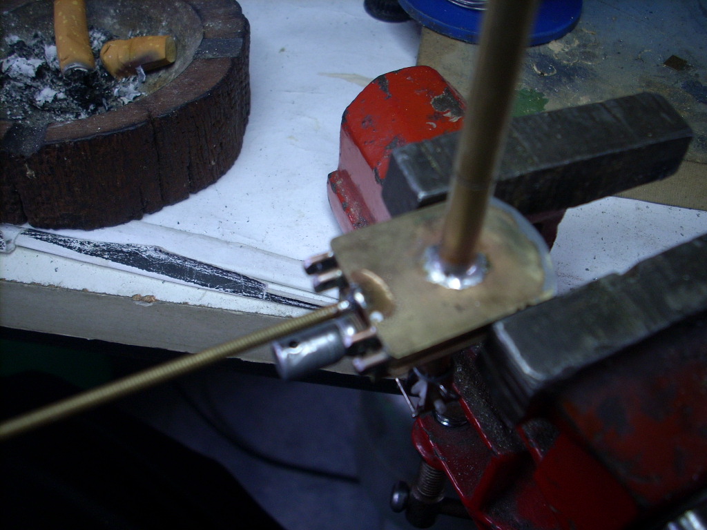

LUEGO SUELDO DOS CHAPAS LATERALES SOBRE LAS CUALES SE SUSTENTA EL CABRESTANTE EL CUAL GIRA SOBRE SENDAS PERFORACIONES EN LOS LADOS, EN LA PARTE POSTERIOR QUEDA ABIERTA Y EN EL FRENTE LLEVA UNA TAPA, TODO VA SOLDADO.<br />EN LA PARTE SUPERIOR YA SE VE EL CABEZAL CON LA POLEA COLOCADA, LA CHAPA QUE ANTES ESTABA PLANA LA DOBLE AL MOMENTO DE COLOCAR LA POLEA Y DESPUES CON ALFILERES SOLDADOS SIMULE LOS REFUERZOS

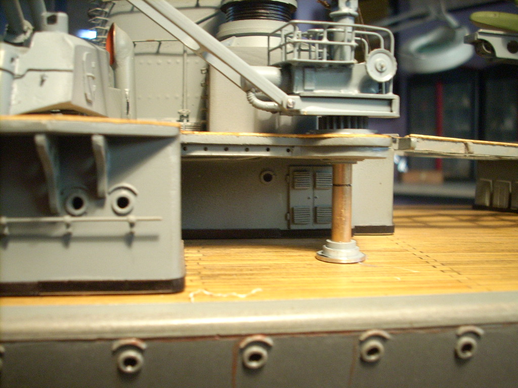

OTRA VISTA, EN LA PARTE INFERIOR SE VE YA SOLDADA LA CHAPA CURVA QUE CUBRE LA PARTE POSTERIOR

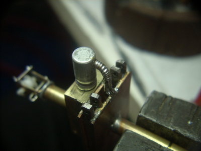

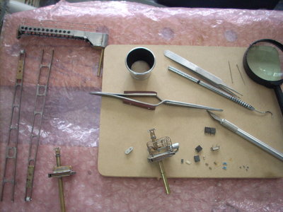

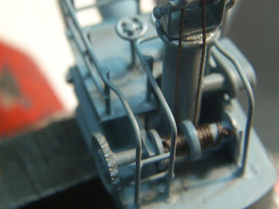

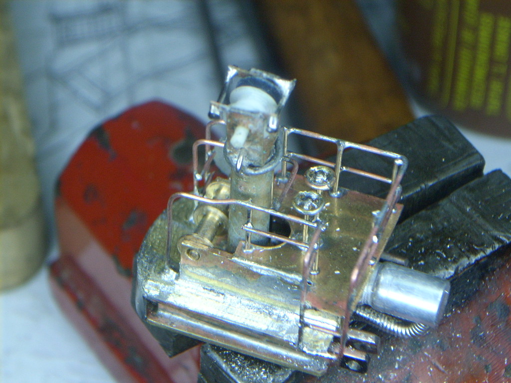

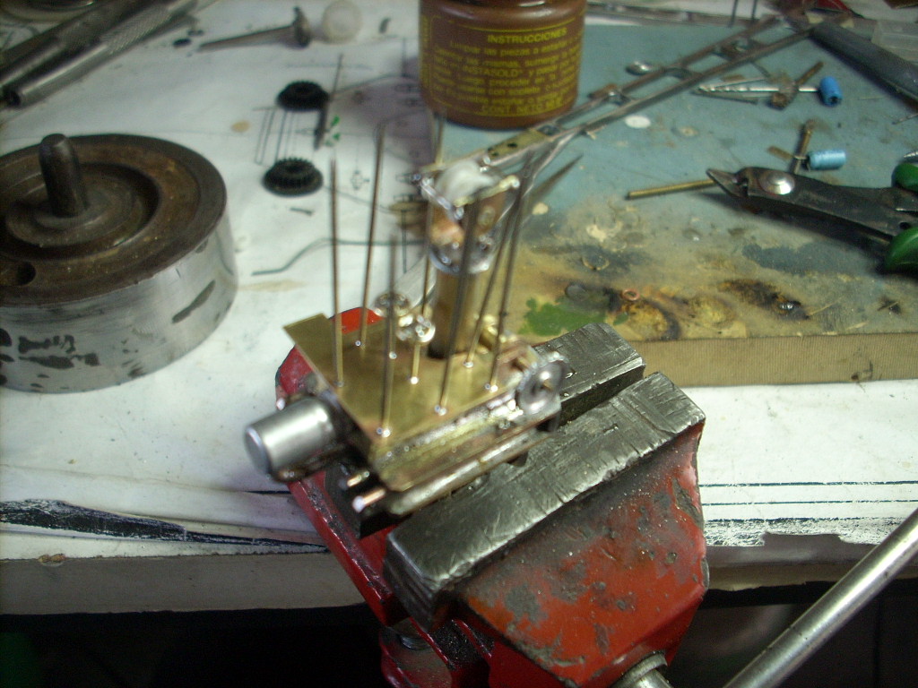

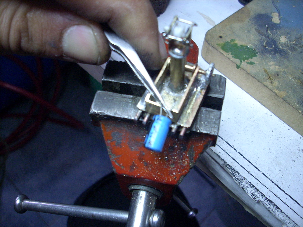

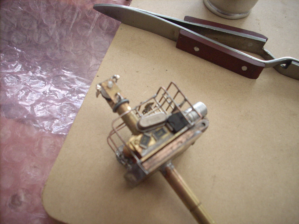

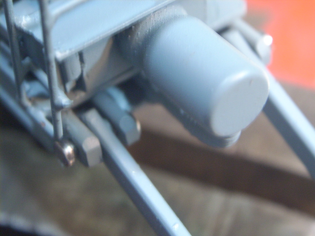

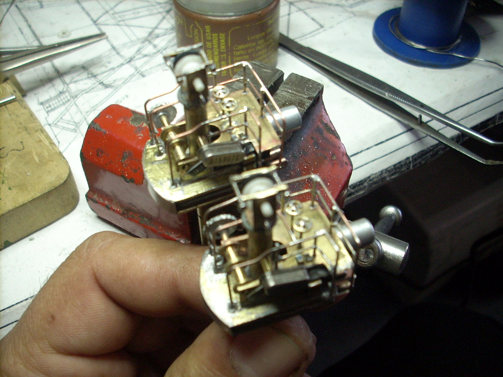

CON UN CONDENSADOR DE ELECTRONICA SIMULO LO QUE PARECIERA SER EL MOTOR DE LA GRUA, DIGO PARECIERA PORQUE NO TENGO DATOS DE ESTA PARTE MAS QUE UNA SOLA FOTO QUE ESTA SACADA DE LEJOS. COMPRUEBO QUE SE AJUSTE A LA ESCALA
SUELDO EL CONDENSADOR AL CUAL LE RETIRE EL PLASTICO QUE LO CUBRE, POR DEBAJO LE HICE UNA PERFORACION POR LA CUAL ENTRARA ESA ESPECIE DE CONDUCTO, NO SE SI ES UN CONDUCTOR DE CABLES PORQUE TAMBIEN ESTA ME FALTAN DATOS, LO HAGO A LA FORMA Y TAMAÑO DE LA FOTO. ESTE CONDUCTOR ESTA SIMULADO CON UN RESORTE DE IMPRESORA TAMBIEN.
ASI QUEDA ESA PARTE, EL RESORTE LO RELLENO DE ESTAÑO PARA QUE PAREZCA UN TUBO FLEXIBLE. DE TODOS MODOS NO SE SI ES ESO PORQUE DE SERLO ESTARIA DEPROPORCIONADO, PERO ASI APARECE EN LA FOTO.

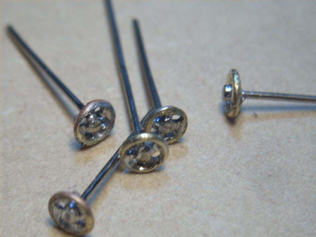

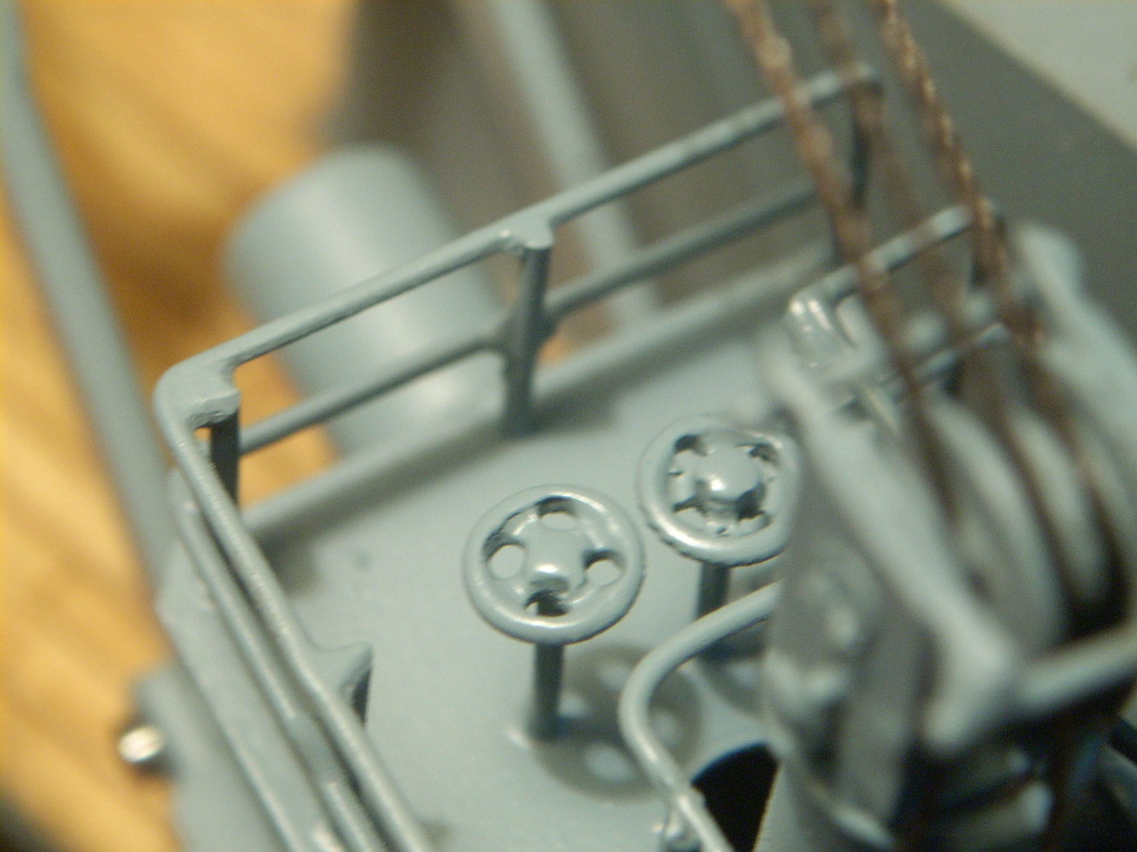

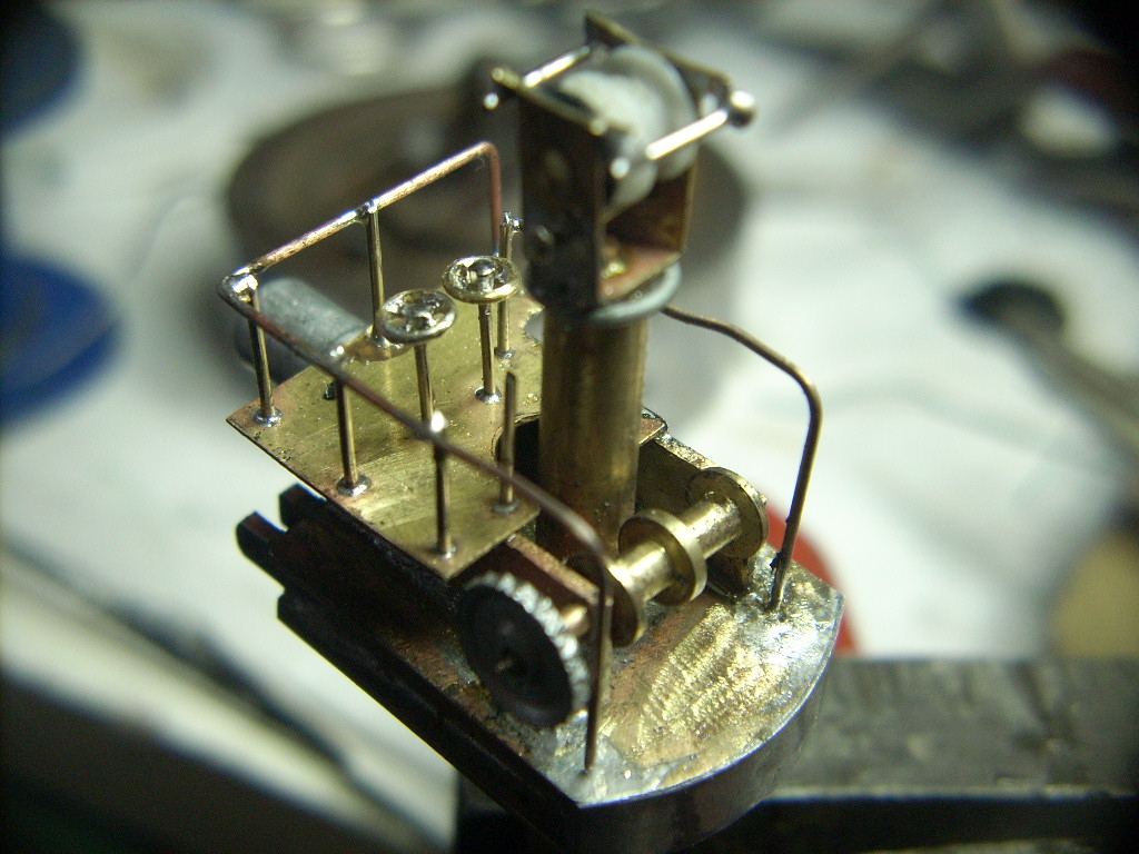

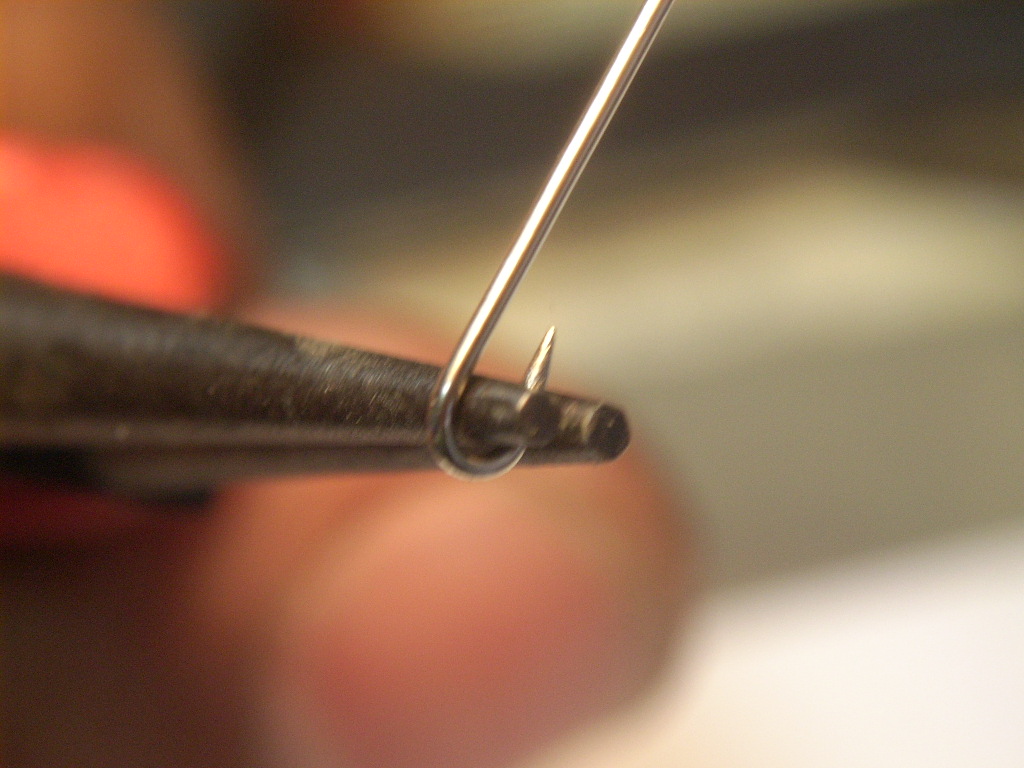

CON UN ALFILER Y UN ESLABON DE CADENA REDONDO VOY A SIMULAR LAS MANIVELAS DE COMANDO. EXPLICO BREVEMENTE COMO LAS HICE. SE COLOCA DECAPANTE EN LAS DOS PARTES, A CONTINUACION SE RELLENA CON ESTAÑO EL ESLABON FORMANDO UNA CAPA FINA DE ESTAÑO COMO QUIEN HACE POMPAS DE JABON CON UN ARO. LUEGO SE ESTAÑA LA CABEZA DEL ALFILER Y EN UNA SUPERFICIE QUE SE PUEDA QUEMAR SE PONE EL ARO Y SE CALIENTA EL ESTAÑO AL PUNTO DE FUNDIRSE, CON UNAS PINZAS SE COLOCA EL ALFILER EN EL CENTRO Y RAPIDAMENTE SE RETIRA EL SOLDADOR, SE DEJA ENFRIAR BIEN.
LUEGO SE PONE EN EL TORNO DE MANO Y SE TORNEA CON UN VISTURI O LIMA PARA DARLE LA FORMA, CON EL MISMO TORNO Y UNA MECHA DE 0,5 MM SE HACEN LAS CUATRO PERFORACIONES Y ASI QUEDAN.
EN ESTA FOTO SE VE LA CHAPA QUE SERIA EL PISO. LAS PERFORACIONES CORRESPONDEN A LAS BARANDILLAS Y LOS COMANDOS QUE SE VEN PUESTOS ARRIBA

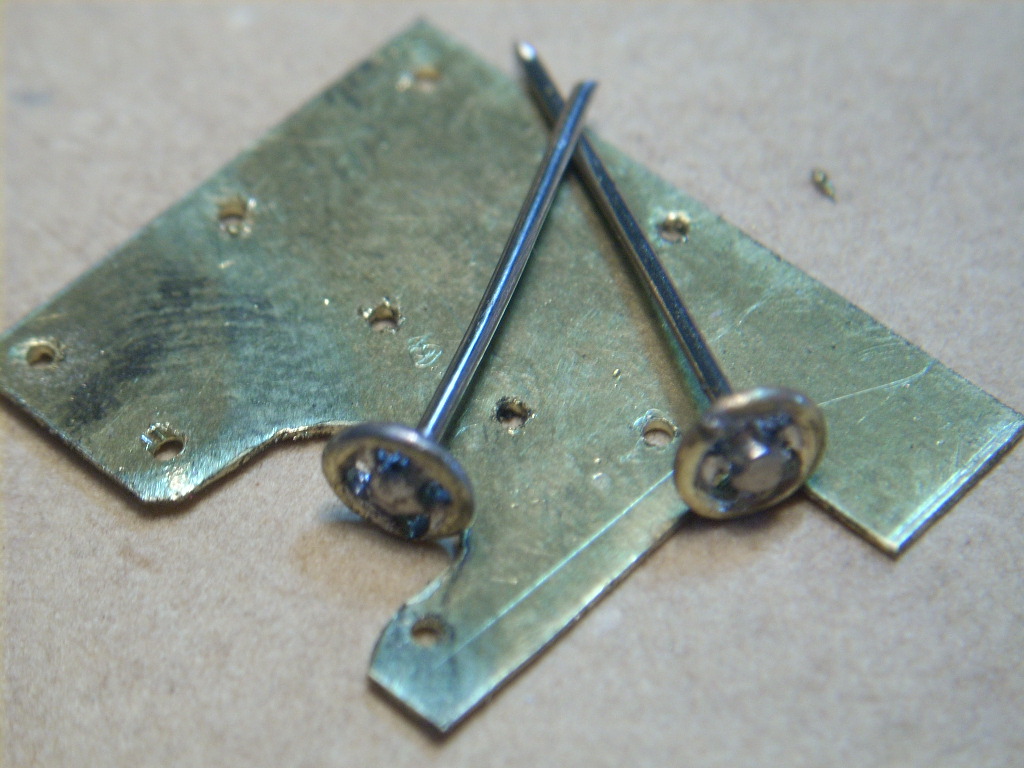

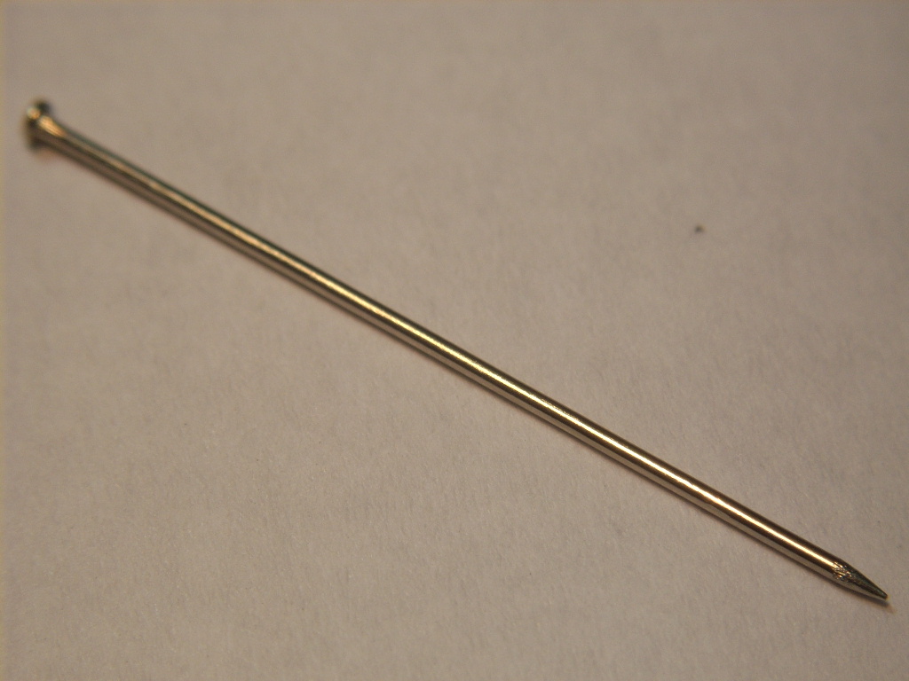

UNA VEZ SOLDADOS LOS ALFILER QUE HARAN DE CANDELEROS PARA LA BARANDILLA Y LAS MANIVELAS LO SUELDO A LA PLATAFORMA
LOS CORTO TODOS CON EL CALIBRE A LA MISMA ALTURA Y COMPLETO LA BARANDILLA CON ALAMBRE SOLDADO
FINALMENTE QUEDA ASI
CON OTROS COMPONENTES ELECTRONICO SIMULO LAS TAPAS, CAJAS DE ENGRANAJES E INSPECCION QUE PARECERIA TENER. RECUERDEN LO DE LAS FOTOS DE LEJOS. ESTAS PARTES LAS PONGO PEGADAS CON LA GOTITA.
ACA YA ESTA ARMADA
ACA YA ESTA ARMADA

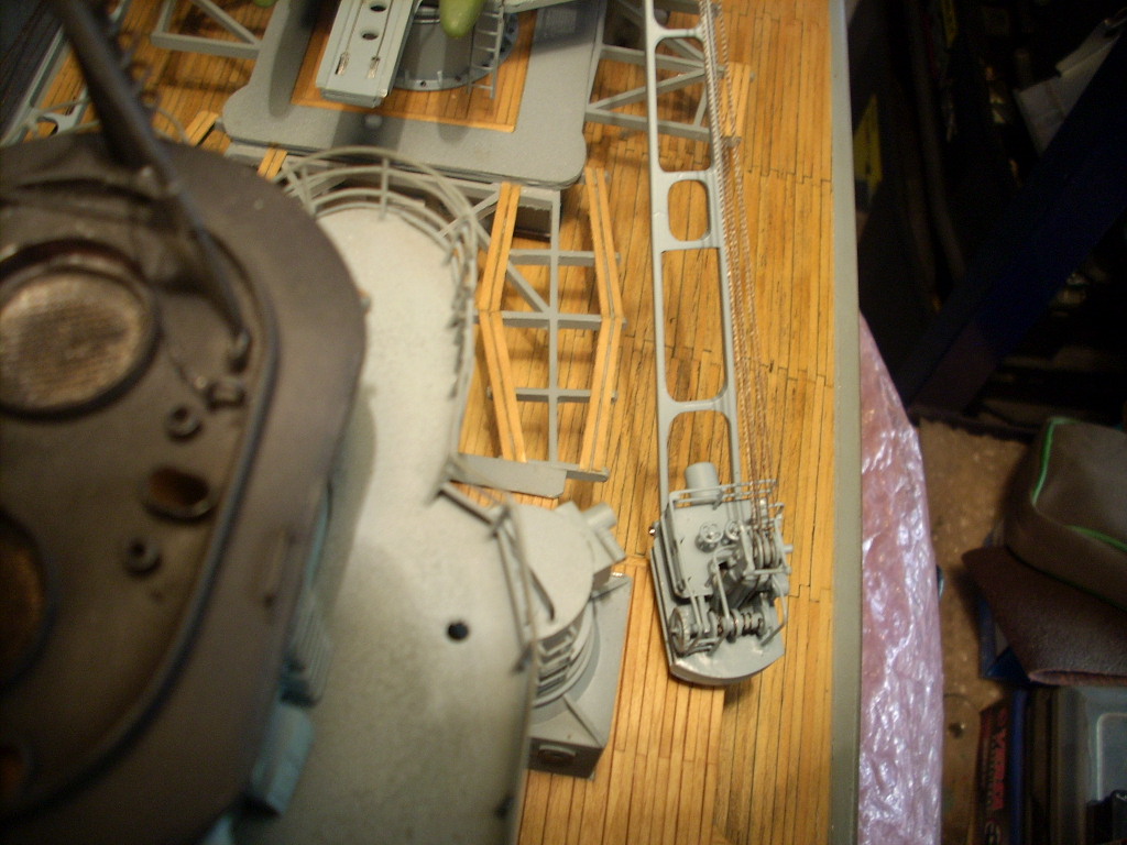

LAS DOS PLATAFORMAS LISTAS

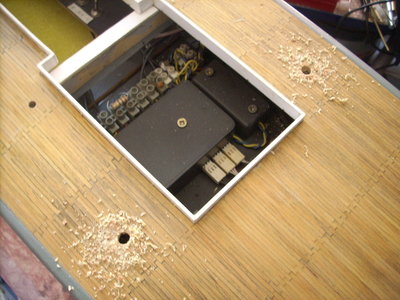

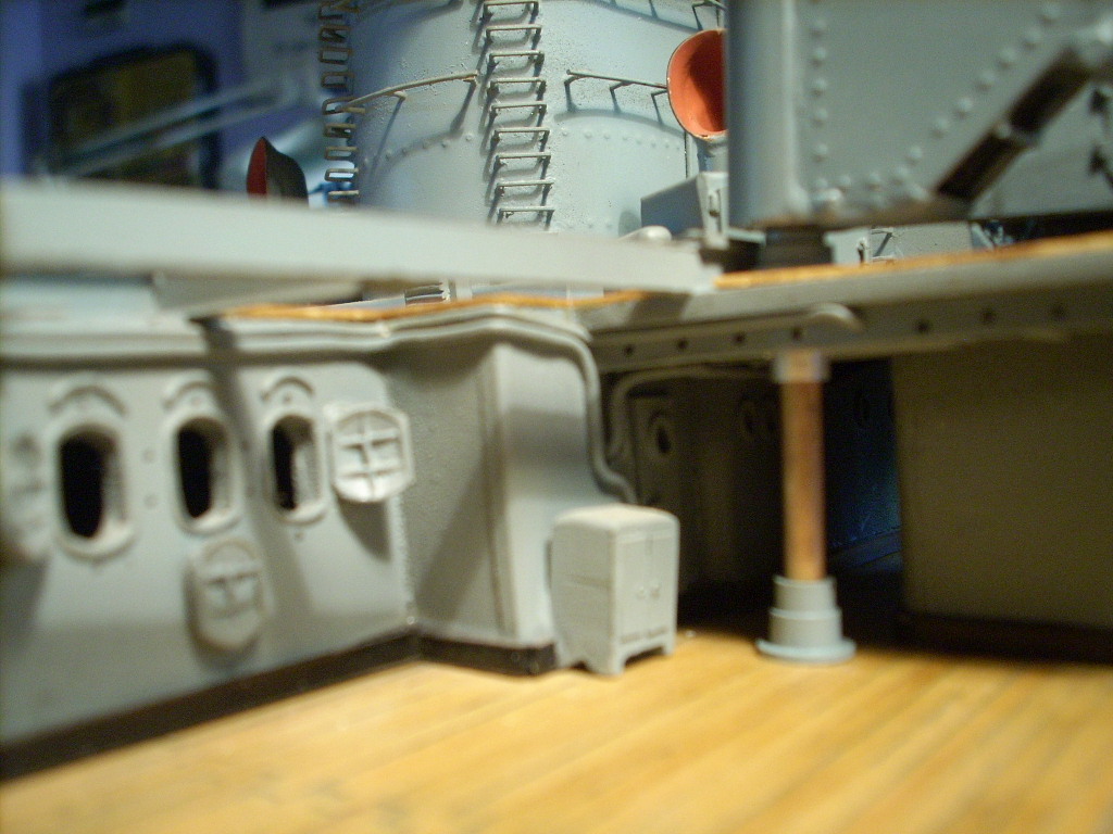

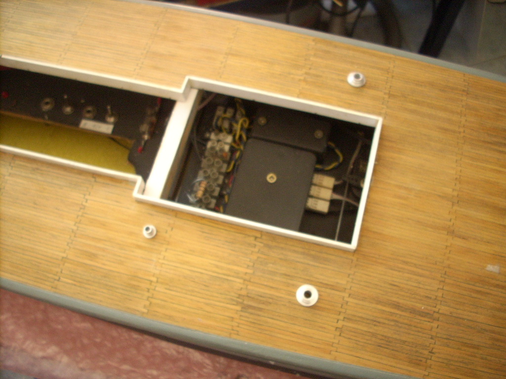

EN EL CASCO HAGO LAS PERFORACIONES PARA LOS CIMIENTOS DE LOS EJES
Y LE COLOCO LOS BUJES HECHOS CON ALUMINIO EN EL TORNO.

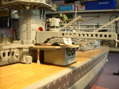

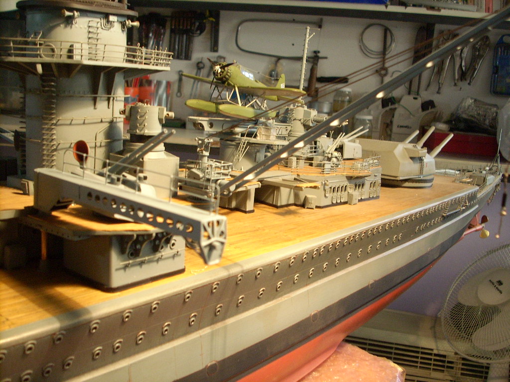

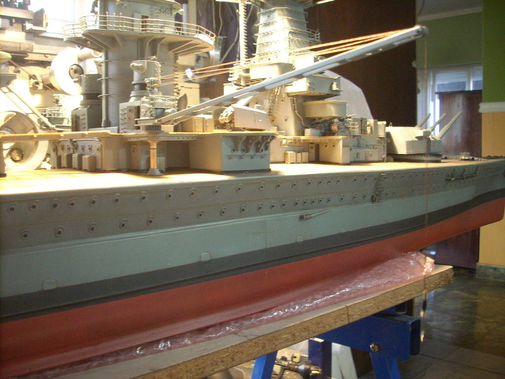

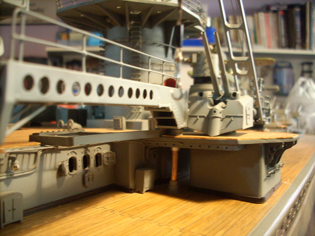

Y COMPRUEBO QUE TODO ENCAJE BIEN SI ROSAMIENTOS PORQUE LAS GRUAS SE DEBERAN PODER RETIRAR SIEMPRE Y A SU VEZ DEBEN GIRAR EN SU LUGAR.

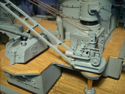

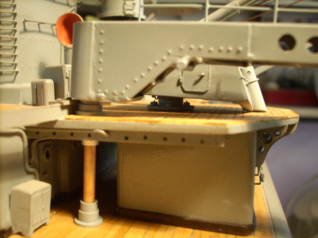

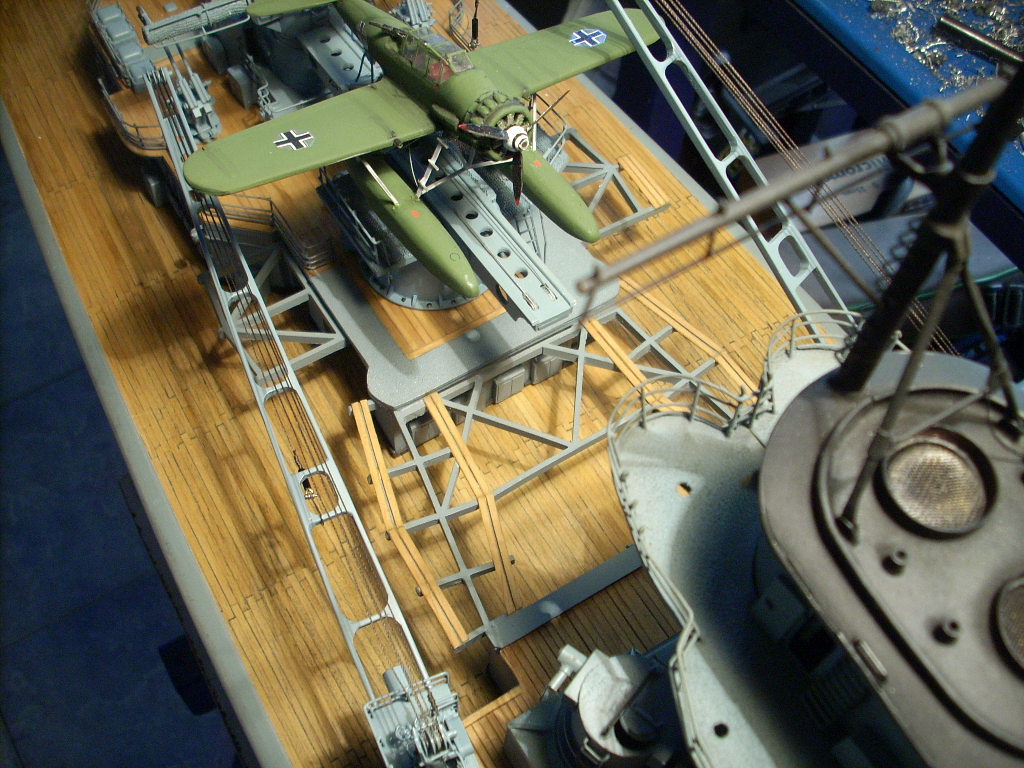

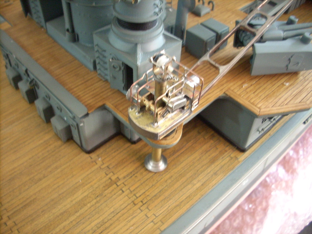

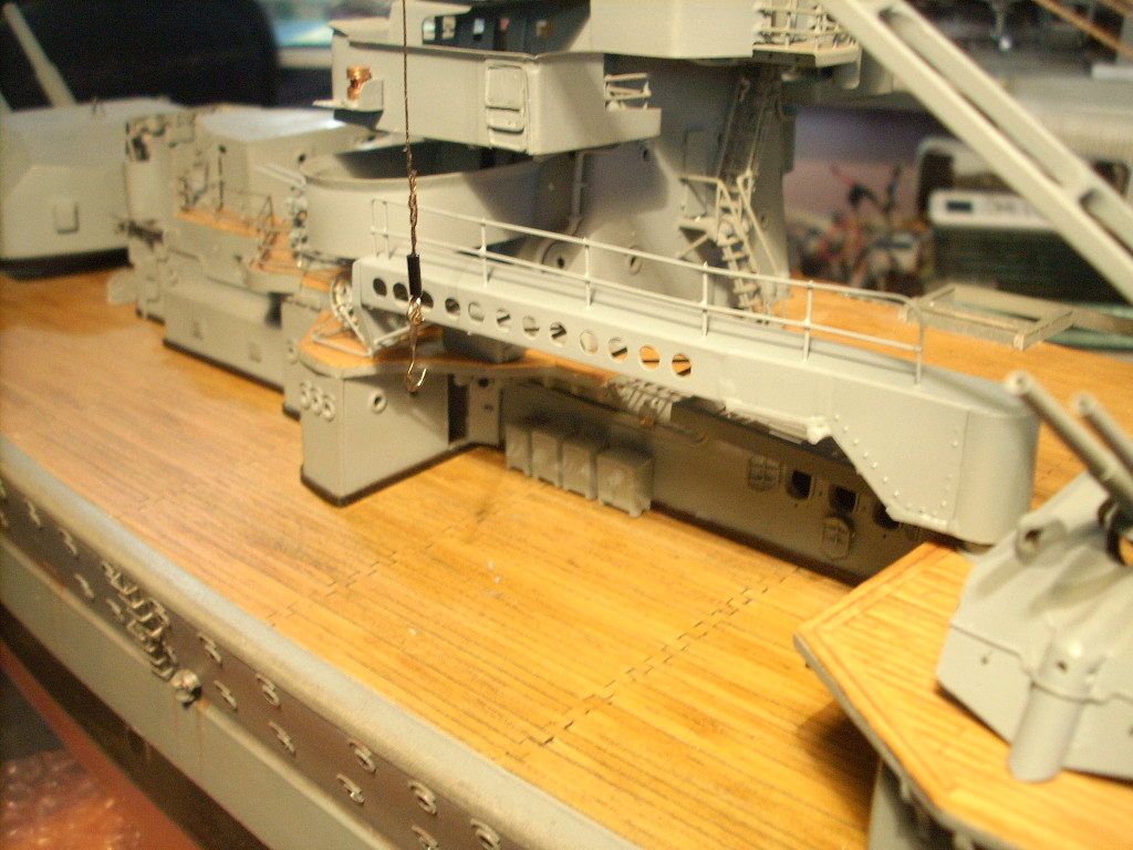

FINALMENTE PINTO TODOAS LAS PARTES
OTRA VISTA DE LA PINTURA

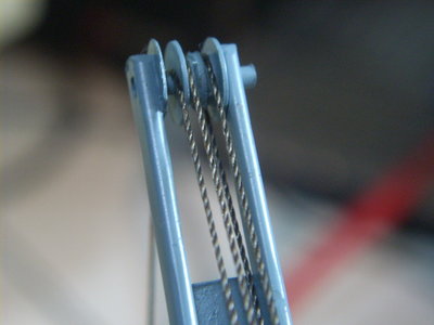

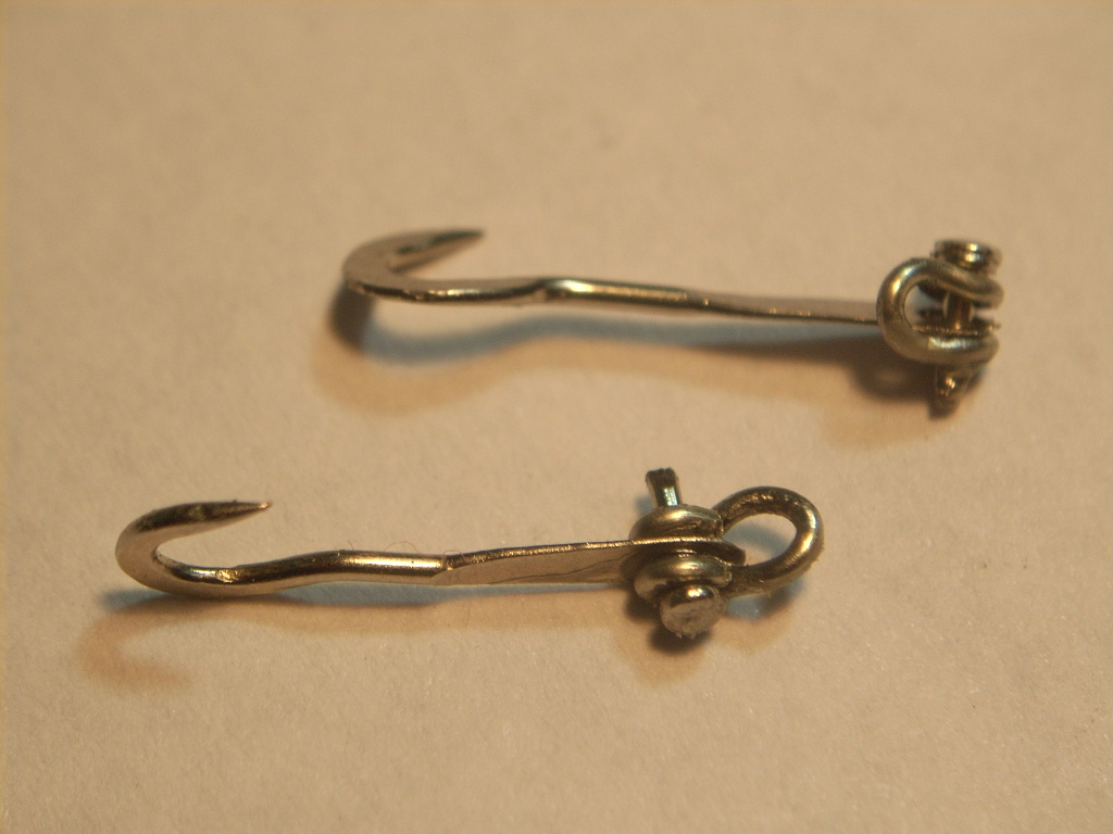

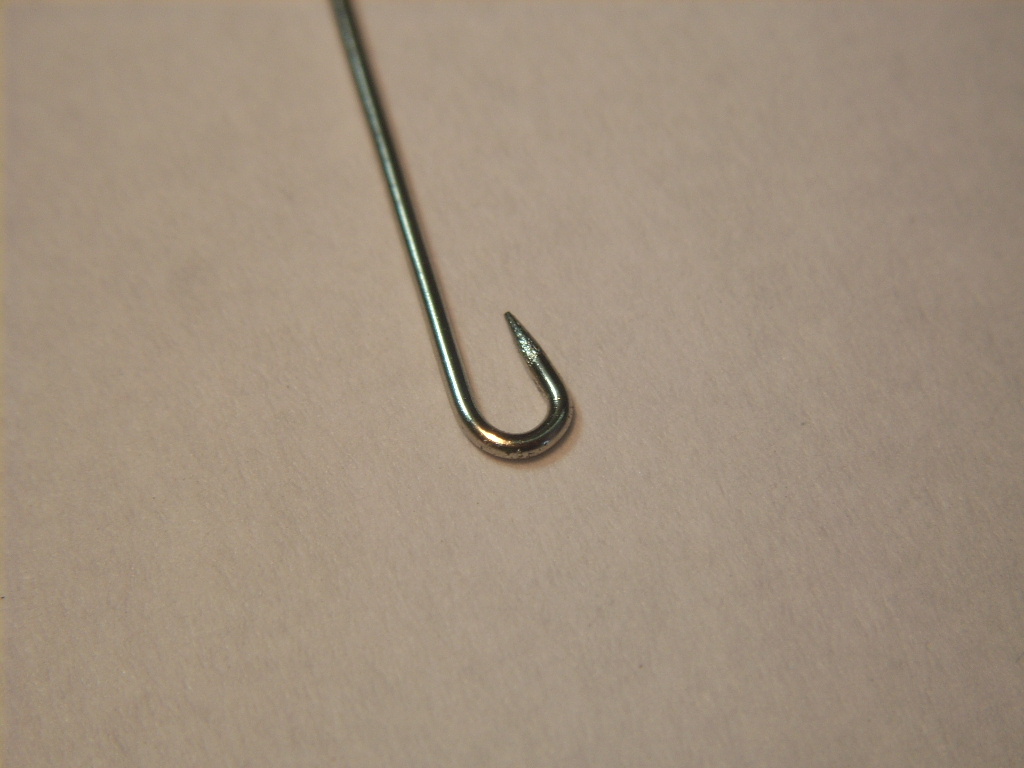

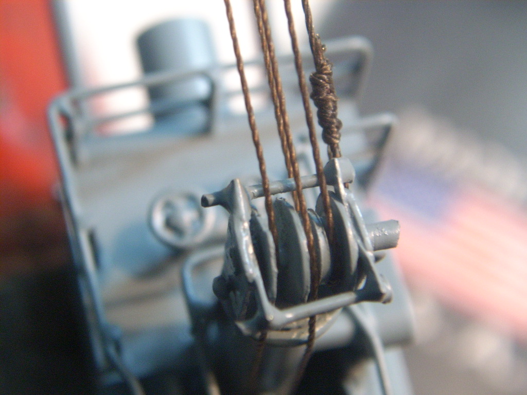

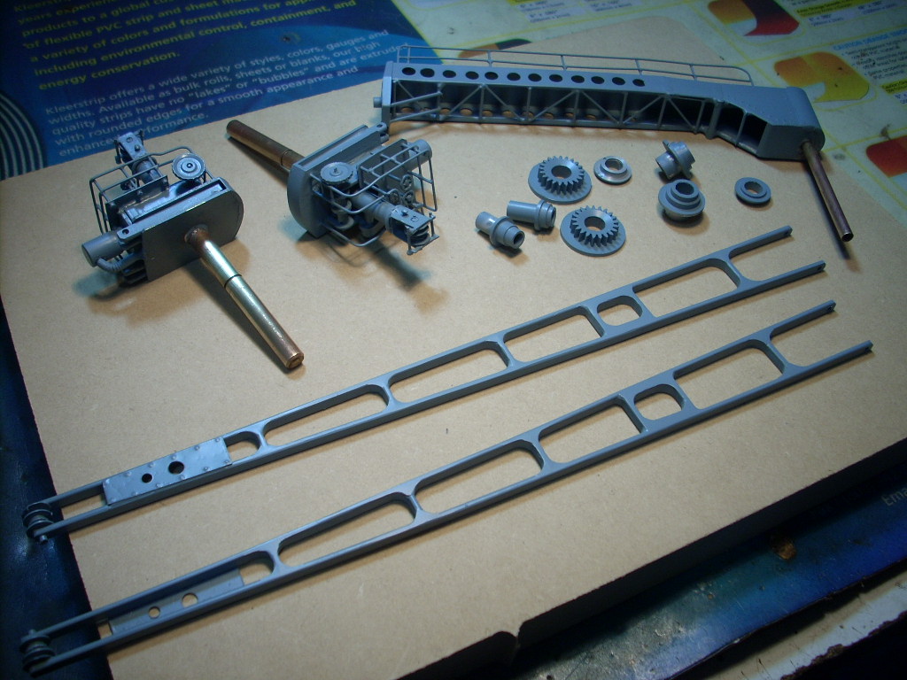

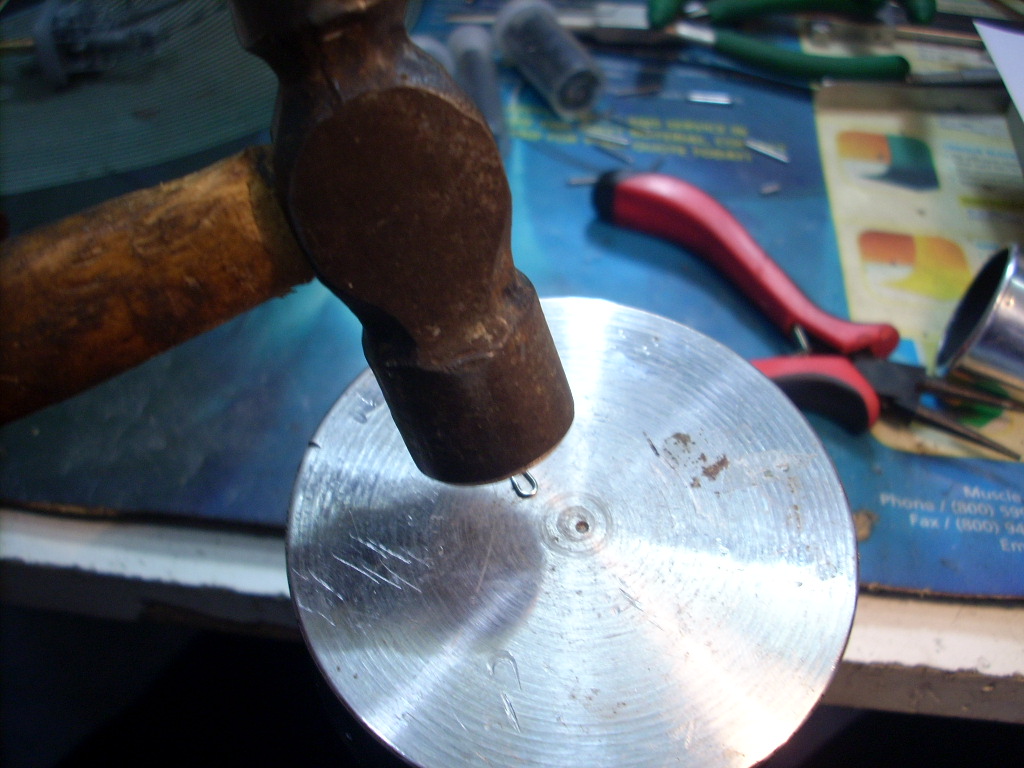

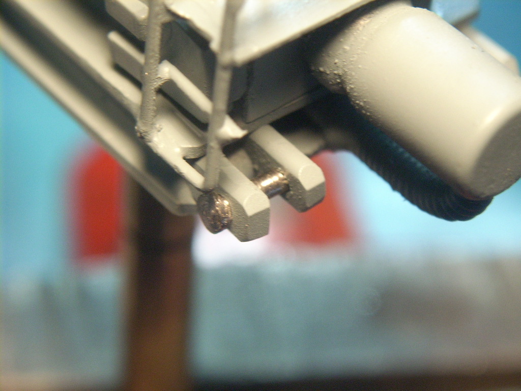

LOS PERNOS DE LAS PLUMAS LOS HAGO CON CLAVITOS TORNEADOS A LIMA EN EL DREMEL

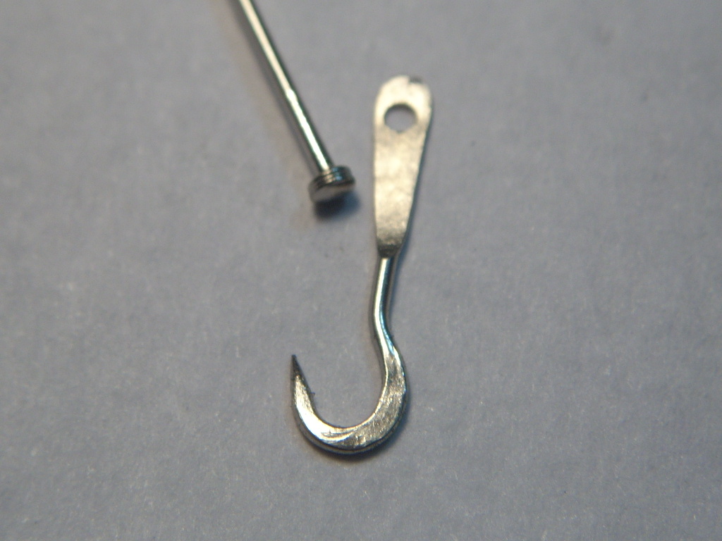

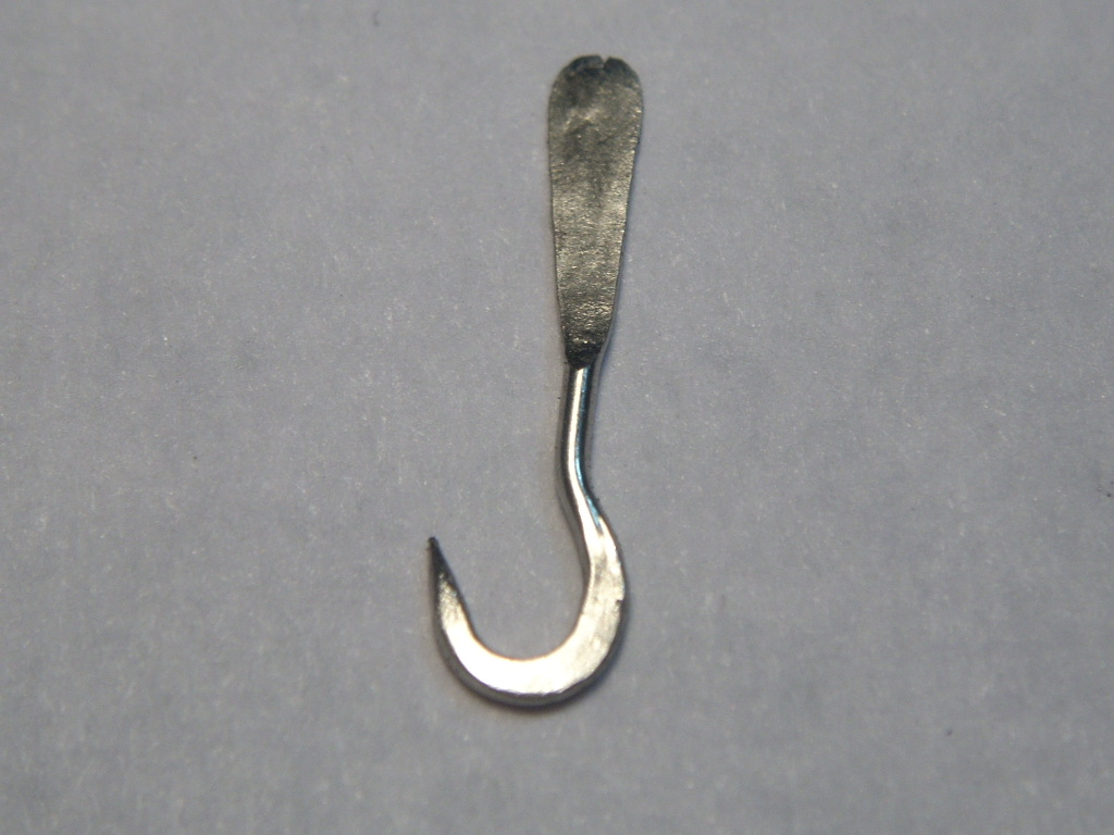

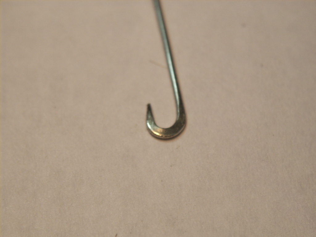

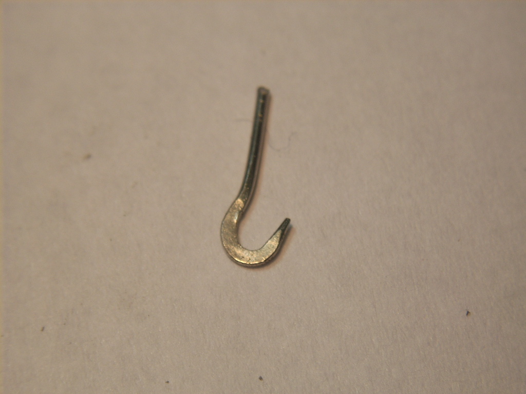

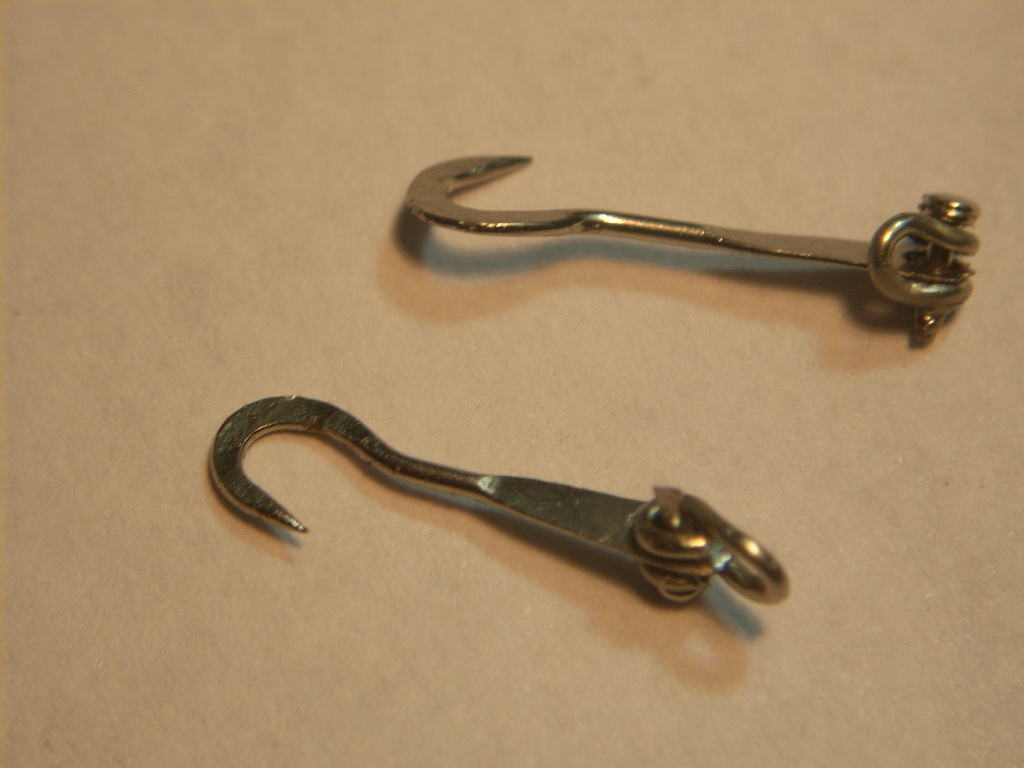

Otra cosa que debia tener antes de montar las gruas en el barco eran los ganchos de la misma.
En un primer momento pense en ponerle anzuelos de pezca comunes pero me parecio que no parecian ganchos de grua asi que decidi hacerlos yo mismo.
Muestro en un pequeño paso a paso de como hacerlos.
Quizas le sirva la idea a otros.
vamos...
MATERIA PRIMA ALFILERES COMUNES
PRIMERO CON UNAS PINZAS DE DOBLAR FORMO EL GANCHO
ASI QUEDA, ES OBVIO PERO LO MUESTRO PARA QUE SE VEA LA DIFERENCIA DE LA FORMA
LUEGO VOY GOLPEANDO PARA DAR FORMA PLANA SOLO EN EL GANCHO
ASI QUEDA DESPUES DE MARTILLADO
A CONTINUACION CORTO EL LARGO DE LA CAÑA
Y LA ACHATO A MARTILLO

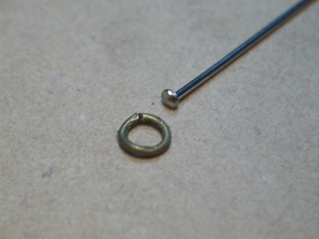

EN EL EXTREMO LE PRACTICO UNA PERFORACION DE 0.75MM ES AGUJEREAR UN ALFILER, HAY QUE HACERLO CON LUPA.
FINALMENTE CON OTRO ALFILER Y LOS SOBRANTES LES HAGO LOS GRILLETES, ESTO YA LO HICE EN LAS CADENAS DEL ANCLA POR ESO NO MUESTRO UN PASO A PASO.

Hola Axel... buenos avances...los de las gruas...tendrias que poner una moneda o algun elemento al lado de las piezas para que se pueda comparar el tamaño. :wink:
Creo haber visto en algun momento una foto donde se veia al paso el soldador que usas. Personalmente me interesaría saber cual es el soldador.
Suerte con los próximos pasos y avisá si venis para estos lados.
AXEL_WELLER
Mensajes: 749
Mensaje por AXEL_WELLER »
Ahora si el final, les dejo las fotografias del verdadero sobre las cuales trabaje y como quedo todo en el barco.
EN ESTA SE VE A PENAS LA GRUA PERO SE NOTAN LA CANTIDAD DE LINGAS QUE PASAN POR LAS POLEAS
ESTA ES LA FOTO CON LA QUE MAS TRABAJE, SE VE DE COSTADO. ACA SE APRECIA ESA ESPECIE DE MOTOR QUE VA AL FRENTE CON EL CONDUCTO POR DEBAJO
DE ESTA SAQUE EL NUMERO DE PASADAS DE LA LINGA Y ACA SE VE CLARAMENTE LA FORMA DE LA PLUMA
FINALMENTE ESTA ME SIRVIO PARA HACER LA PLANCHADA O PUENTE MOVIL
CABRESTANTE OPERADO MANUALMENTE PARA SUBIR Y BAJAR LA PLUMA
PASO DE LAS LINGAS POR EL CABEZAL SUPERIOR, SON 5 PASADAS Y LA LINGA ESTA SIMULADA CON HILO DE POLIESTER BLANCO TEÑIDO CON BETUN DE JUDEA, FALTAN UNOS TOQUES DE PINTURA ALUMINO PARA DARLE UN COLOR METALICO, LO DEJO PARA EL FINAL CUANDO HAGA TODA LA PINTURA DE ENVEJECIMIENTO Y DETALLES
PASA POR LAS POLES DE LA PUNTA DE PLUMA
PERNOS COLOCADOS EN SU LUGAR PARA EL PIVOTEO DE LA PLUMA
MANIVELAS
MANIVELAS
EL CABRESTANTE LLENO CON LA PLUMA SUBIDA A TOPE

AXEL_WELLER
Mensajes: 749
Y ACA LOS DE LA PLANCHADA

excelente, no hay nada que envidiar del barco real Axel, el invento del gancho me sirve para hacer ese tipo de pernos para el ancla de los hidrias, segui segui amigo, que voy tomando apunte je je je je..
saludos... :mrgreen: :mrgreen: :mrgreen:
Mensajes: 2318
Comparto la opinión de Lorenzo. EL nivel de detalles, el acabado, la fidelidad con el original, etc... hace de este modelo una obra única.
Desde luego, en un Museo, podría ser admirado por muchísima gente.
