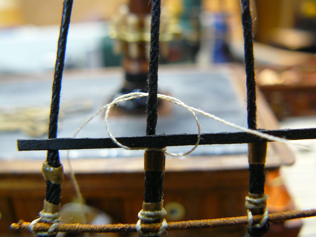

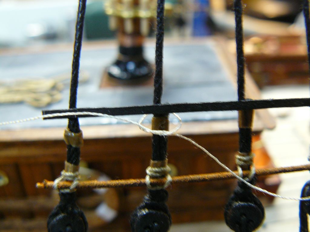

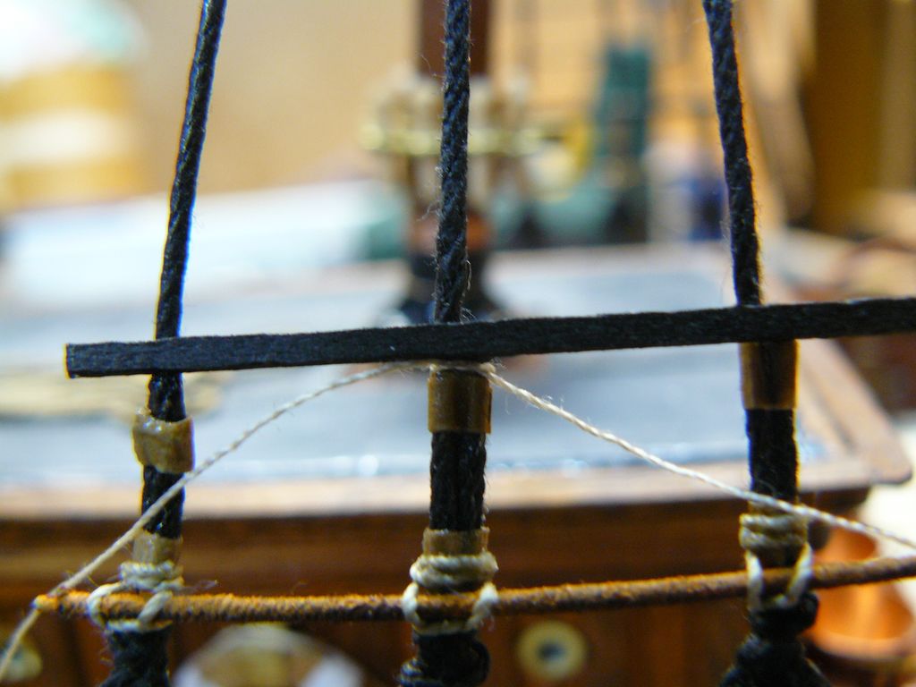

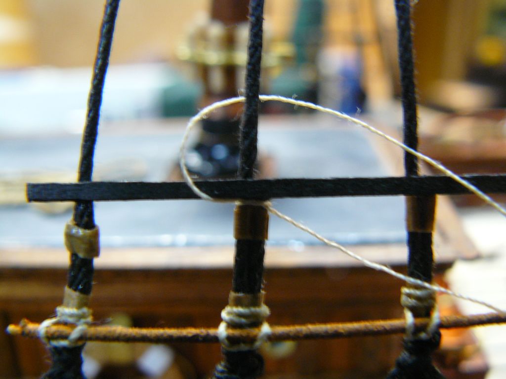

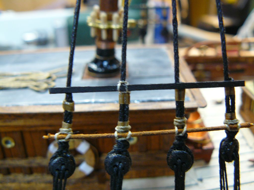

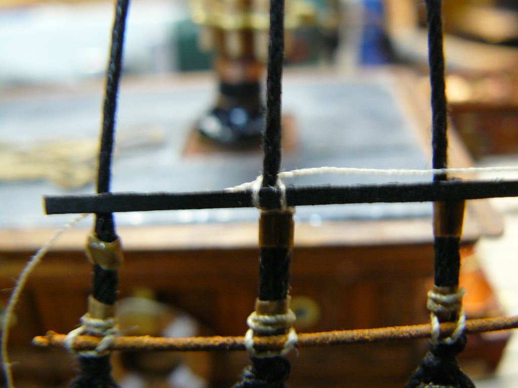

Un par de cosas que no he tocado y que creo que pueden ser interesantes..
La posición del flechaste: el flechaste se pone por fuera, no por dentro, es decir, la primera vuelta del ballestrinque abraza al obenque por fuera.
Otra cuestión es el uso de pegamento. Uso una gotita de ciano para sellar el nudo exclusivamente en las gazas de los extremos, nunca en los ballestrinques interiores. Estos, por su propia naturaleza, nunca se aflojarán o soltarán
Tensión: no hay que tensar apenas pues deformaría la tabla de obenques. Basta que el flechaste no quede caido pero sin transmitir apenas tensión a los obenques

No te entiendo muy bien... a qué nudo te refieres ¿al de los tablones de madera de refuerzo? ¿es decir a los que están hechos con cuerda de color cáñamo?

Te pongo el proceso...

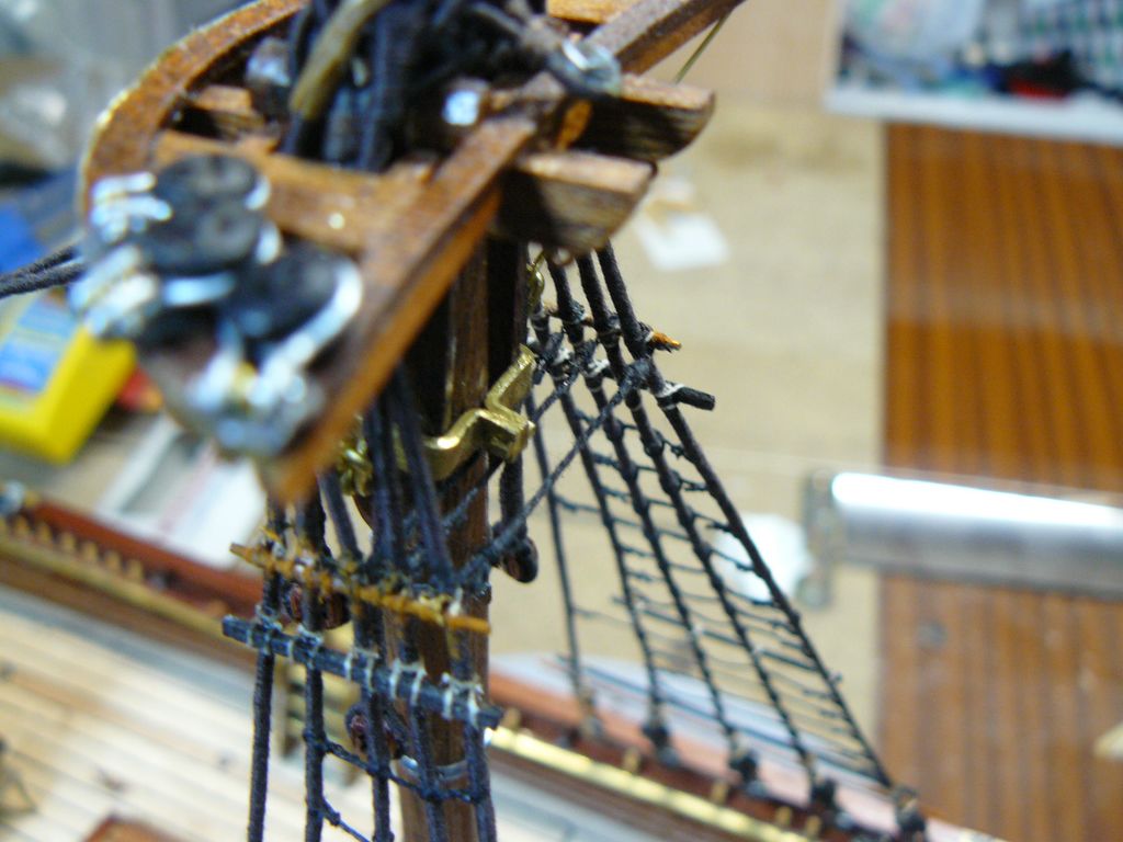

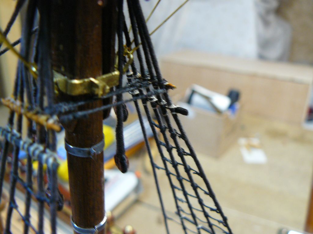

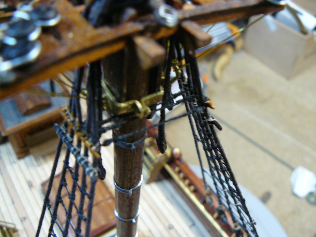

He comenzado a añadirle jaretas, me gusta ponérselas pues cierran muy bien las tablas de obenques, es decir que aportar una solidez extraordinaria al conjunto

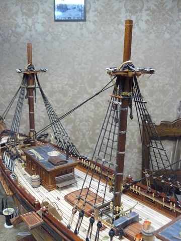

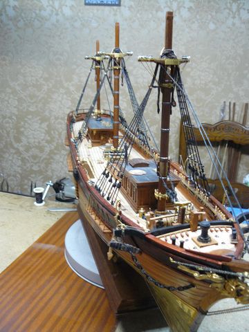

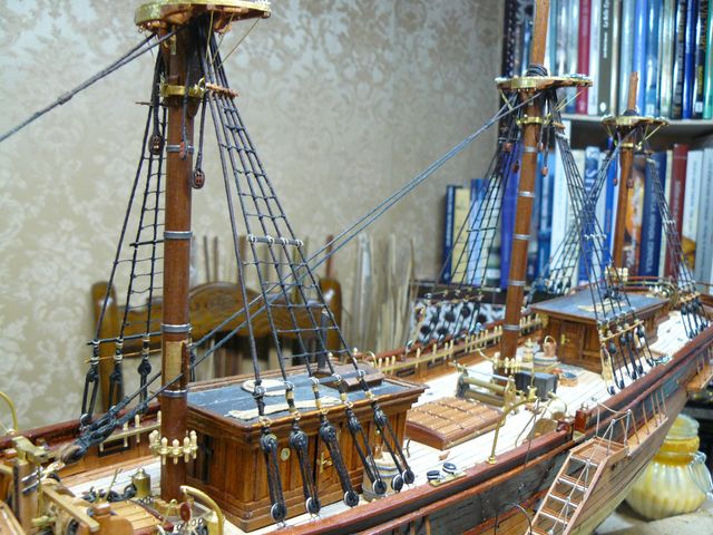

Pasado el barullo de las fiestas, recapitulemos, ya está terminada la primera fase, lo que los tratados antiguos llaman "vestir las jarcias mayores". Los cuatro palos machos están en su sitio con sus obenques, barbiquejos, mostachos, estays, flechastes y jaretas.
A continuación entro en la siguiente fase: masteleros. (Aunque me han dado tentaciones de acabar así el barco pues a partir de ahora se pierde la facilidad para transportar y avitrinar el barco...)
Pongo alguna foto de su estado actual
arbolado entero,tiene que ser una maravilla
