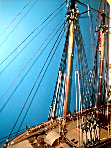

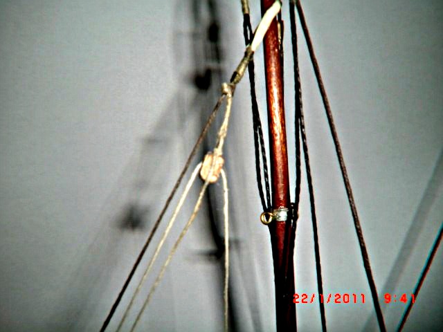

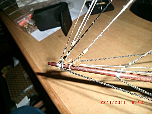

Este es el aparejo de la maniobra del amantillo de la botavara del trinquete
Joer, lo he pasado por el traductor de google pero nada,... no lo entiende, :mrgreen: :mrgreen:
Ahora en serio. Un trabajo fabuloso, tanto la planificación del trabajo como la realización.

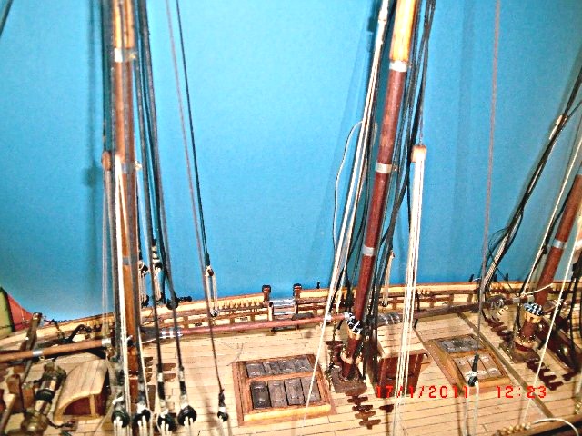

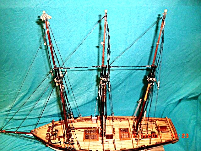

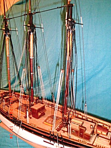

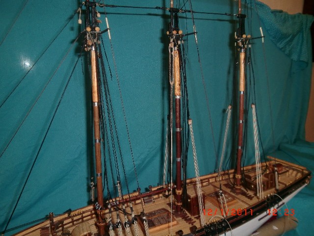

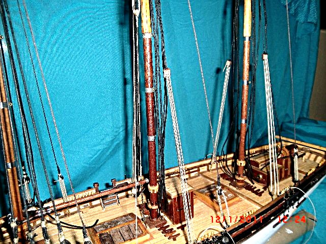

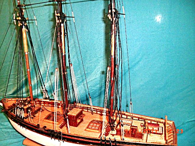

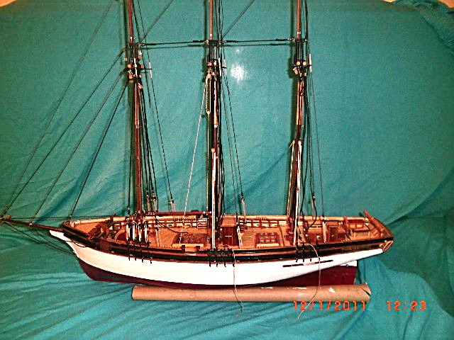

Ahora unas vistas generales para que se vea como va quedando con los cuatro aparejos de estrellera colocados (faltan los dos del trinquete, pero tengo dificultades para pasarlos por el calcés).
Re: Cala Esmeralda
cosas cada dia me hago mas esa pregunta, esos barcos, si llevaban, maniobras, cabos, en fin cada cosa tenia su funcion, pero porque tantas cosas.... je je je, por eso se que muchos admiramos esos barcos, por su grado de dificultad hacerlos, no es cosa facil.. huf, huf,,,,
se ve muy bien Juan, esos aparejos............ :wink: :wink:

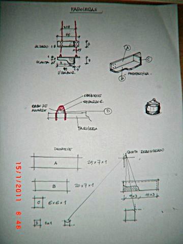

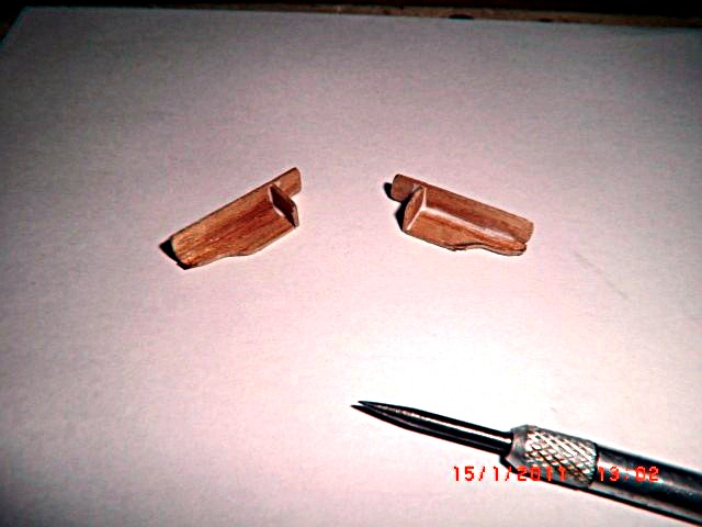

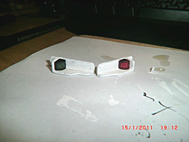

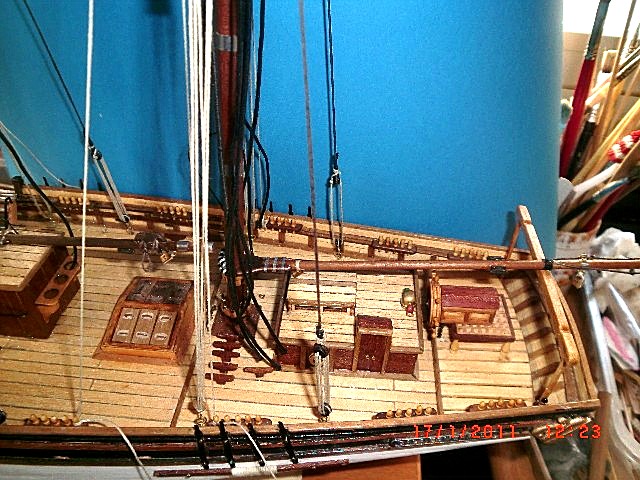

¡Hola familia! Hoy me he dedicado a la construcción de las faroleras. Ya sé que son otra chorradita, pero como que hay que hacerlas, pues...a ello :mrgreen:
Las faroleras son los elementos que colocados sobre los obenques del palo mayor, llevan una lámpara cada una para señalización del barco.
Hay dos, la de babor con luz roja y la de estribor con luz verde.
Evidentemente, una farolera es el reverso de la otra. (hay que hacerlas simétricas, no iguales)

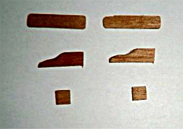

Para su construcción haremos uso de cuatro elementos de madera y la lámpara.
Esquema de los elementos
La pieza A es la vertical y que irá amarrada a los obenques; sus medidas son 25x7x1 mm. Lleva sus cantos redondeados. En las zonas donde pasan los obenques lleva cuatro agujeros para cada obenque, que es por donde pasarán los pequeños cabos de sujeción.
La pieza B es la horizontal y sus medidas totales son 20x7x1 mm. Lleva un recorte de 9x3 mm y esta zona lleva sus cantos redondeados.
La pieza C es una vertical a 90º con la pieza A y se coloca a 5 mm del borde que da a popa. Se asienta sobre la B. Lleva un canto redondeado.
Las piezas D, en realidad son dos. Consiste en una pieza que actúa como separador entre el obenque y la farolera. Es de 1x1 mm y tiene un canto redondeado para recibir al obenque.

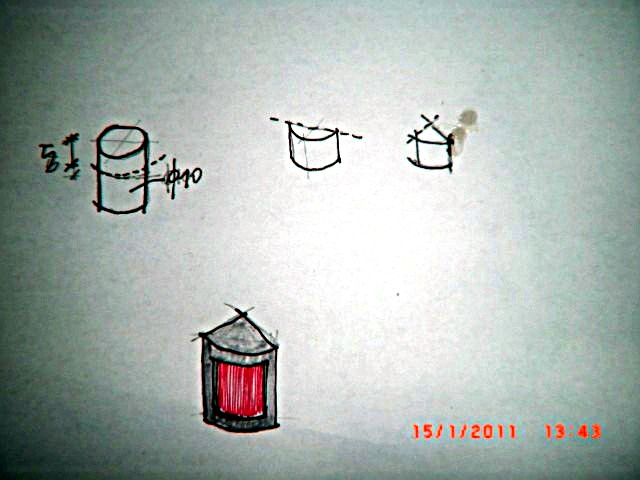

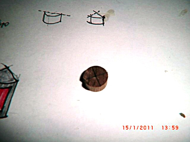

Para confeccionar las lámparas, tomo un palo redondo Ø10 mm.
Lo corto a 5 mm.

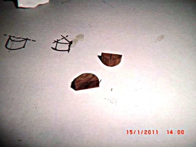

De la pieza cortada marco los ejes longitudinal y transversal en una de sus caras.
Corto la pieza por estos ejes. Con este obtendría 4 lámparas.

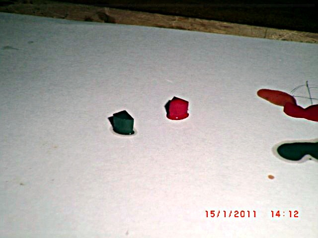

Dibujo el contorno de las zonas que imitarán el metal y que irán pintadas de negro. La parte central quedará como la zona acristalada e irá pintada una de verde y otra de rojo. Primero les doy una imprimación de color (rojo o verde) y una vez seca, con un rotulador imito el hierro negro.
Para el acabado final, doy una mano de laca tapaporos y un lijado. Luego le doy color blanco igual al casco.
Y ésto es todo por hoy... :lol:
Hasta mañana companys,

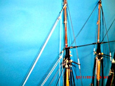

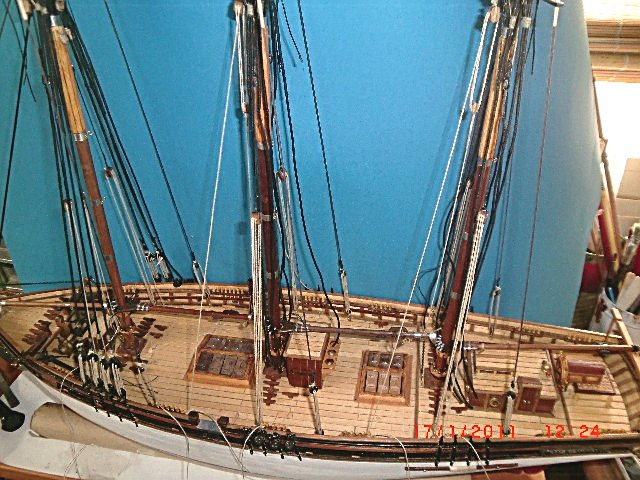

Colocando las botavaras...a continuación irán los picos.
Colocadas las de la trinqueta, del trinquete, del mayor y del mesana (ésta sin sujetar aún).

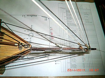

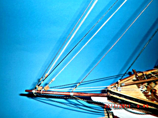

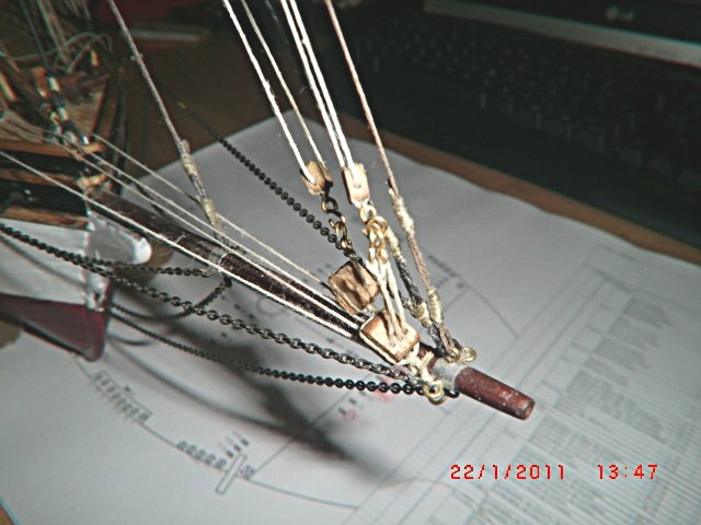

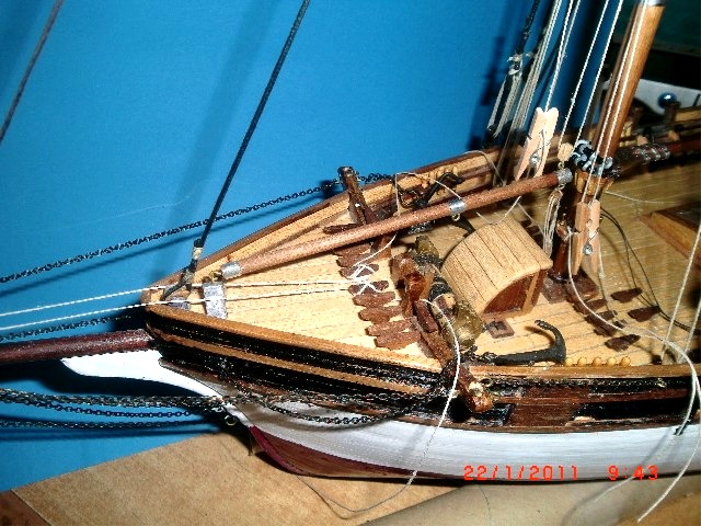

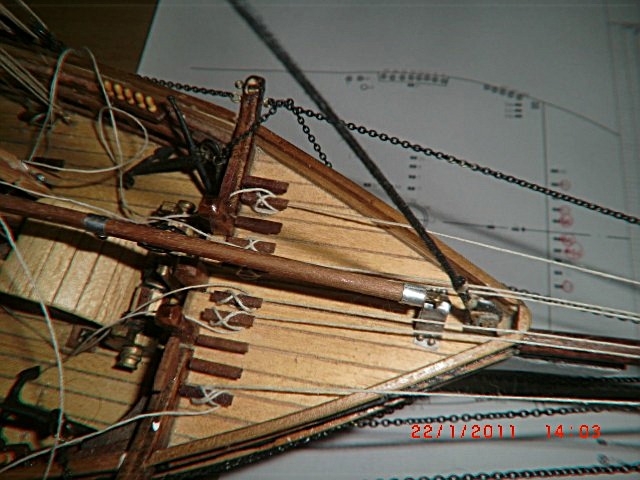

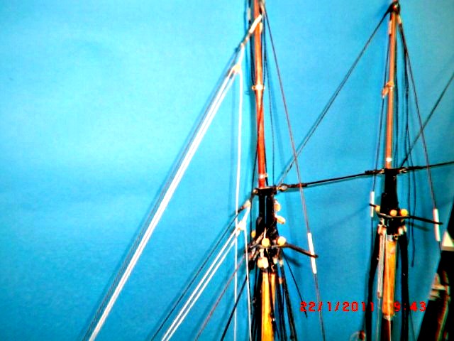

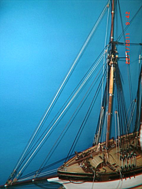

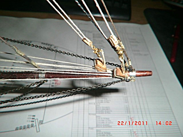

Ahora he estado estudiando la posibilidad de poner ó no poner las velas. Por un lado me apetecería dejarlo (salvando las distancias, naturalmente, como el Seb.Gumá) y por otro lado creo que se pierden una serie de maniobras de las velas, como las cebaderas. Y como que no sé que haré al final, voy poniendo las maniobras de jarcia de labor, preparadas hasta donde es posible, como si estuvieran a punto de ponerse las velas.
He empezado por el petifoque y el foque, que es lo que os enseño hoy.
El sistema en dejar unos ganchos (como si fueran grilletes, lo que pasa que no he sido capaz de fabricar unos de este tamaño que fueran decentes) en el motón inferior de la driza y en la retenida de la vela. Si no hay velas, se juntan ambos ganchos. Si me decido a ponerlas, pues ningún problema; simplemente uniría cada gancho a los ollaos que irán en el puño de driza y en el de baluma. Finalmente los ganchos podrían cerrarse a modo de grilletes.
Puede que el sistema no sea muy ortodoxo, pero es lo que hay cuando uno se pone a inventar :mrgreen:
Veréis que la retenida pasa por un cuadernal de 3 ojos; el motivo no es otro que dejo los otros dos ojos para pasar las dos cebaderas: la de pena y la de escota. Aquí también podría pasar ambas retenidas desde la cornamusa correspondiente hasta el cuadernal y una vez pasado éste, dejar un gancho en cada cargadera. Si no las pongo el cuadernal de 3 ojos quedará muy desproporcionado.
Aquí se ven los cuadernales
El motón que recibe la driza del petifoque.
El que recibe la del foque
El conjunto está quedando bastante "limpio"
Otras vistas generales
El agarre de las retenidas a las cornamusas
Un saludo a todos, familia
Juan

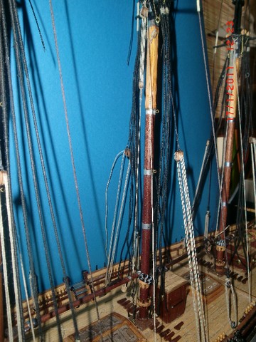

Colocadas las cargaderas de pena y de escota del petifoque y del foque. Como se ve, los cabos están tomados en el grillete del motón de la driza.

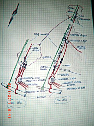

Las fotos que subí ayer no reflejan muy bien la maniobra, tal como la he planteado. Espero que el croquis que adjunto sea más aclaratorio.
Se ven las dos posiciones: A la izquierda, la planteada de momento, sin velas. Y la derecha la que sería con la vela, en este caso el petifoque, colocado.
