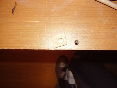

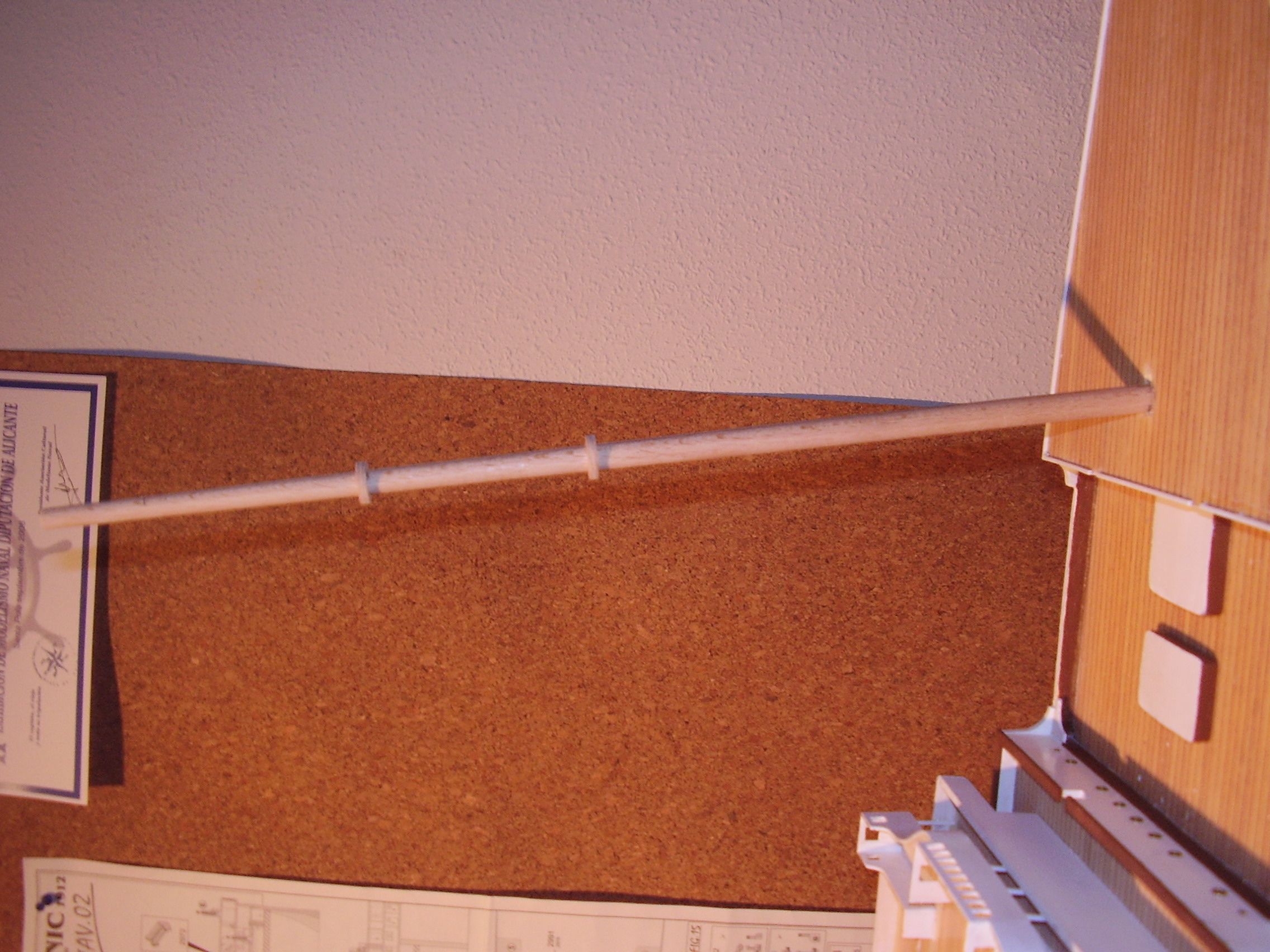

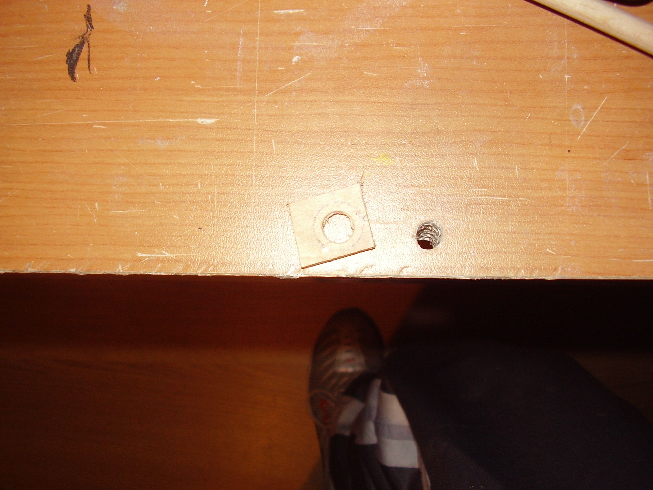

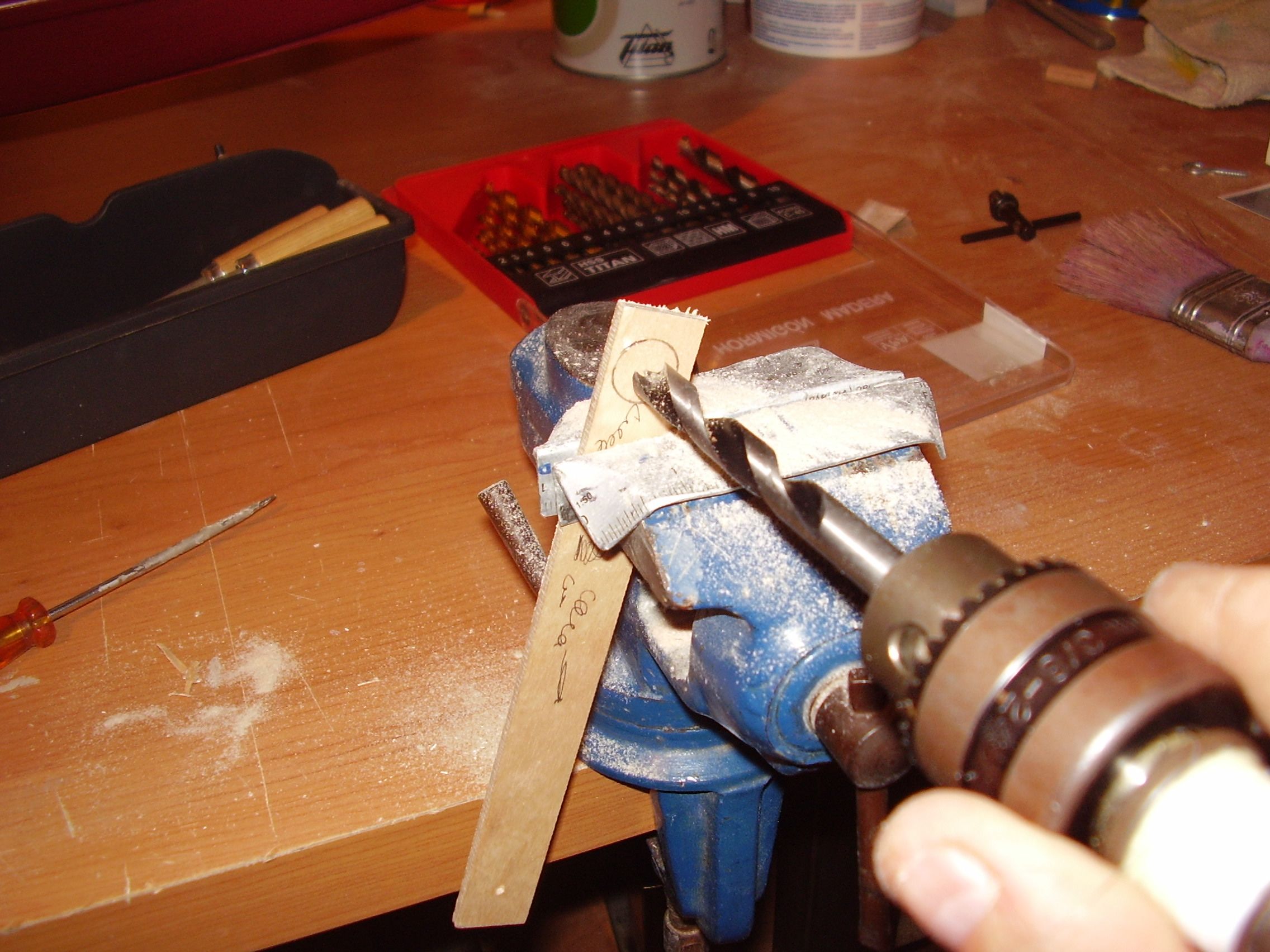

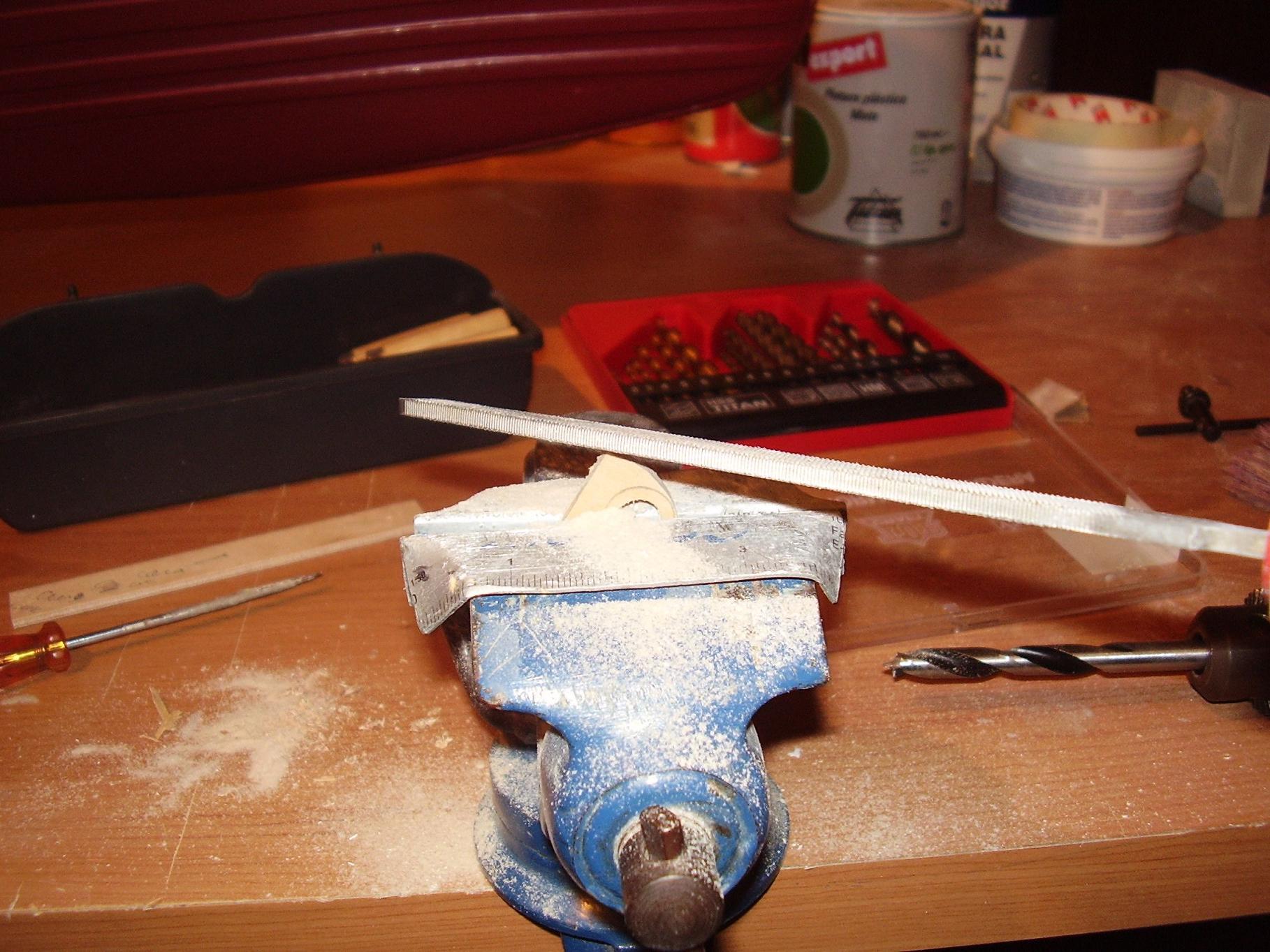

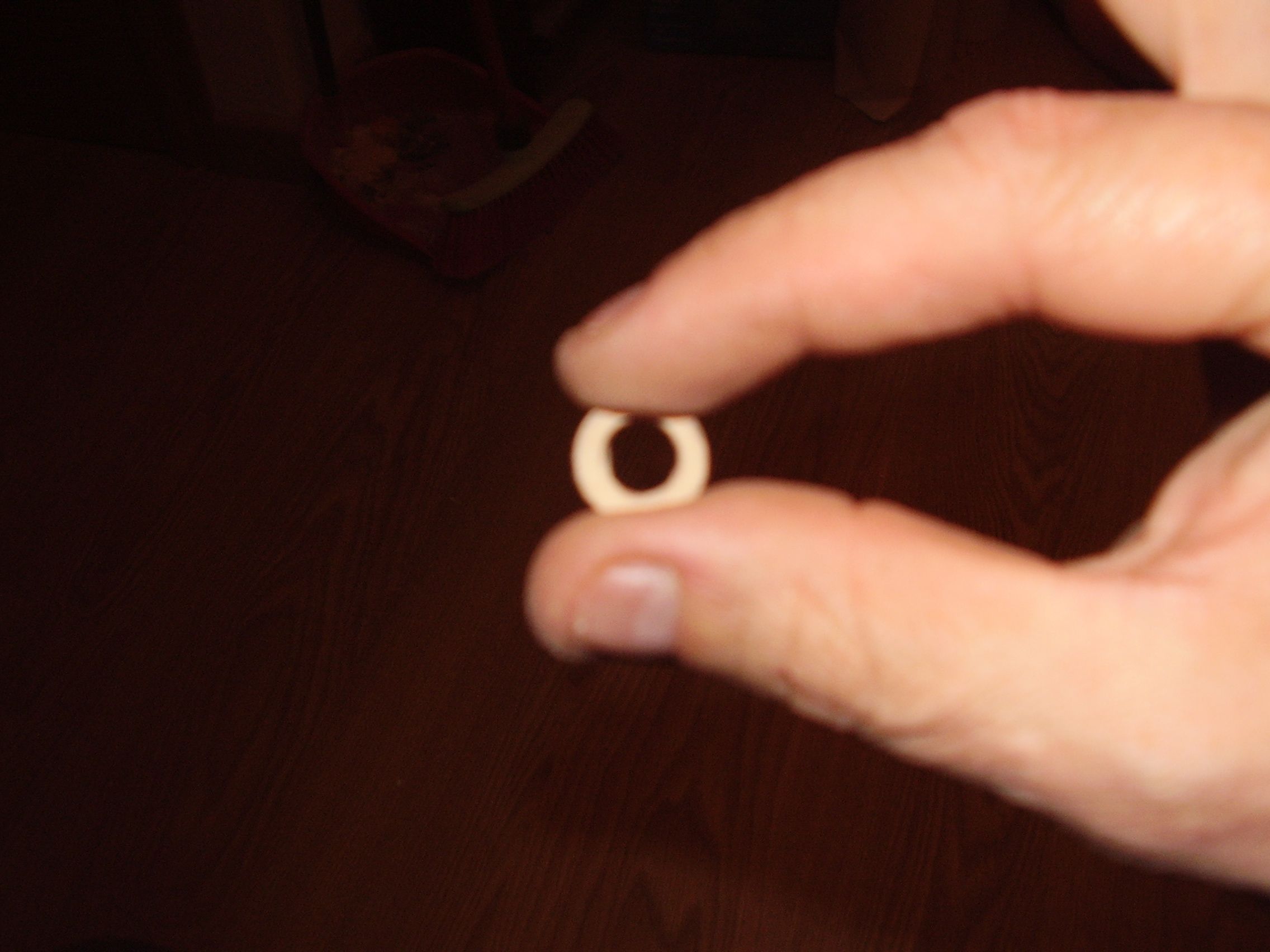

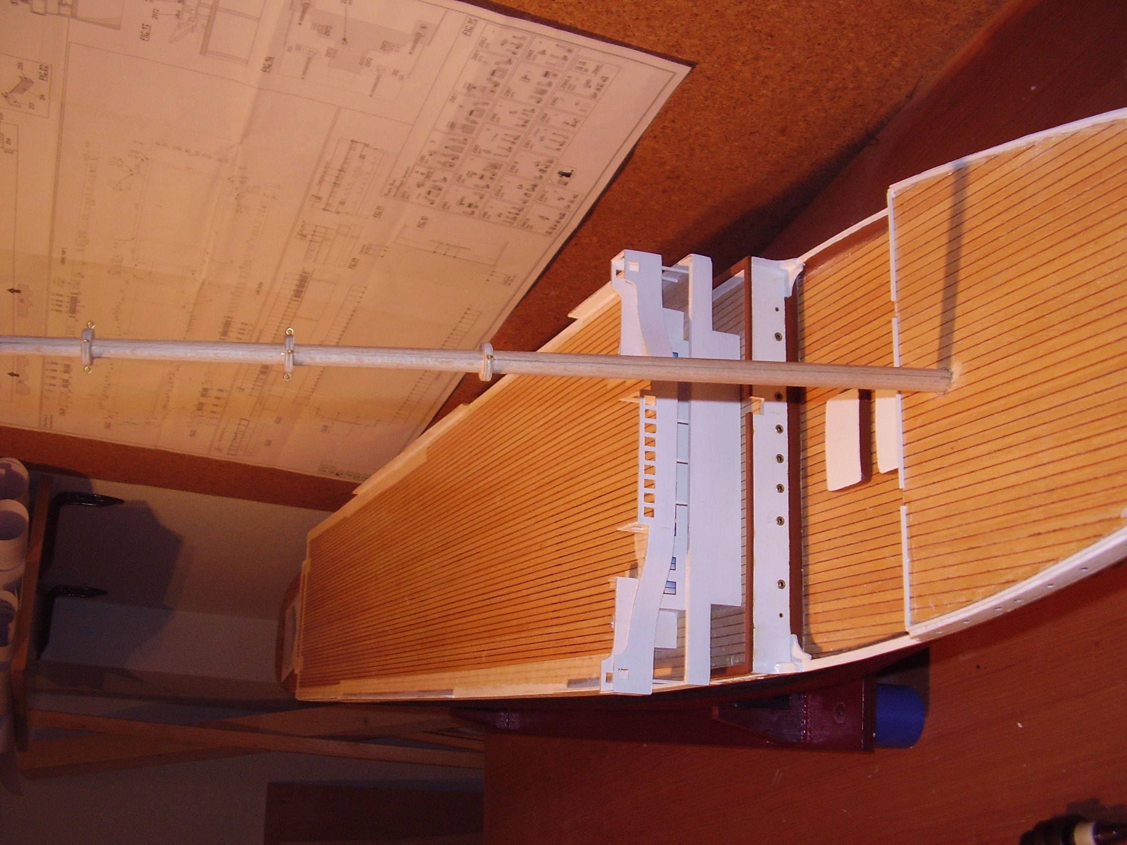

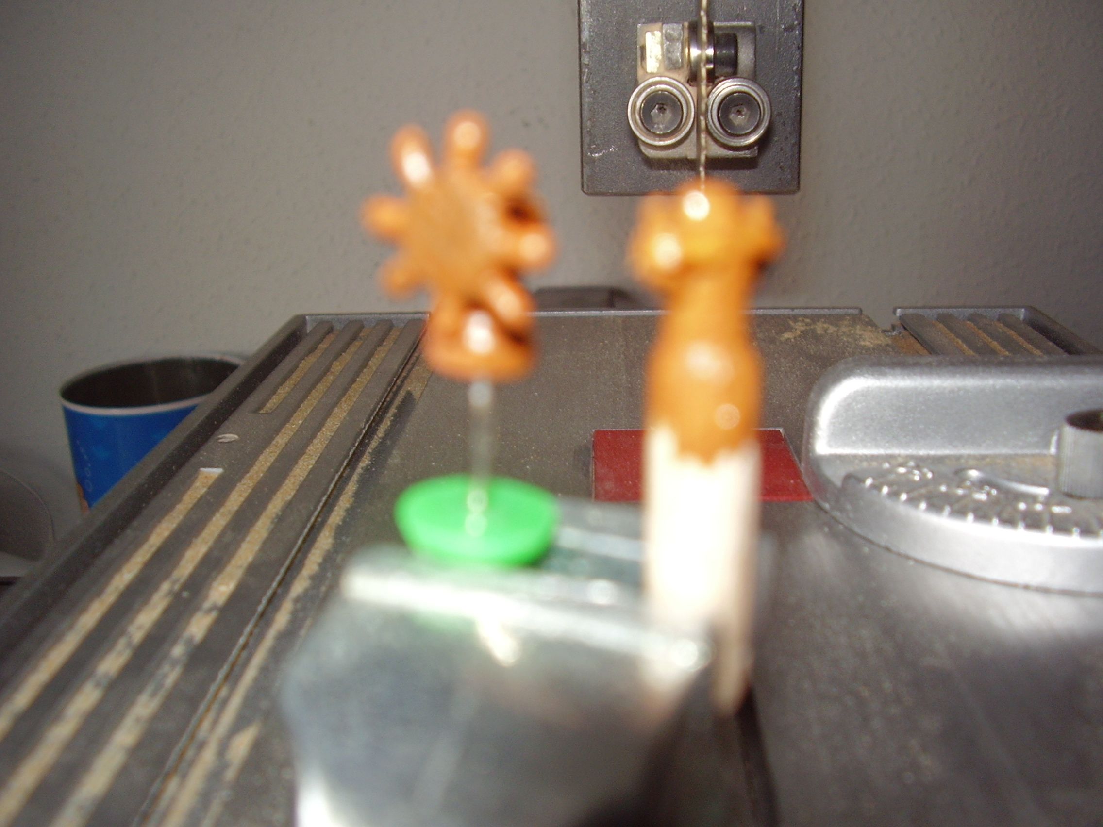

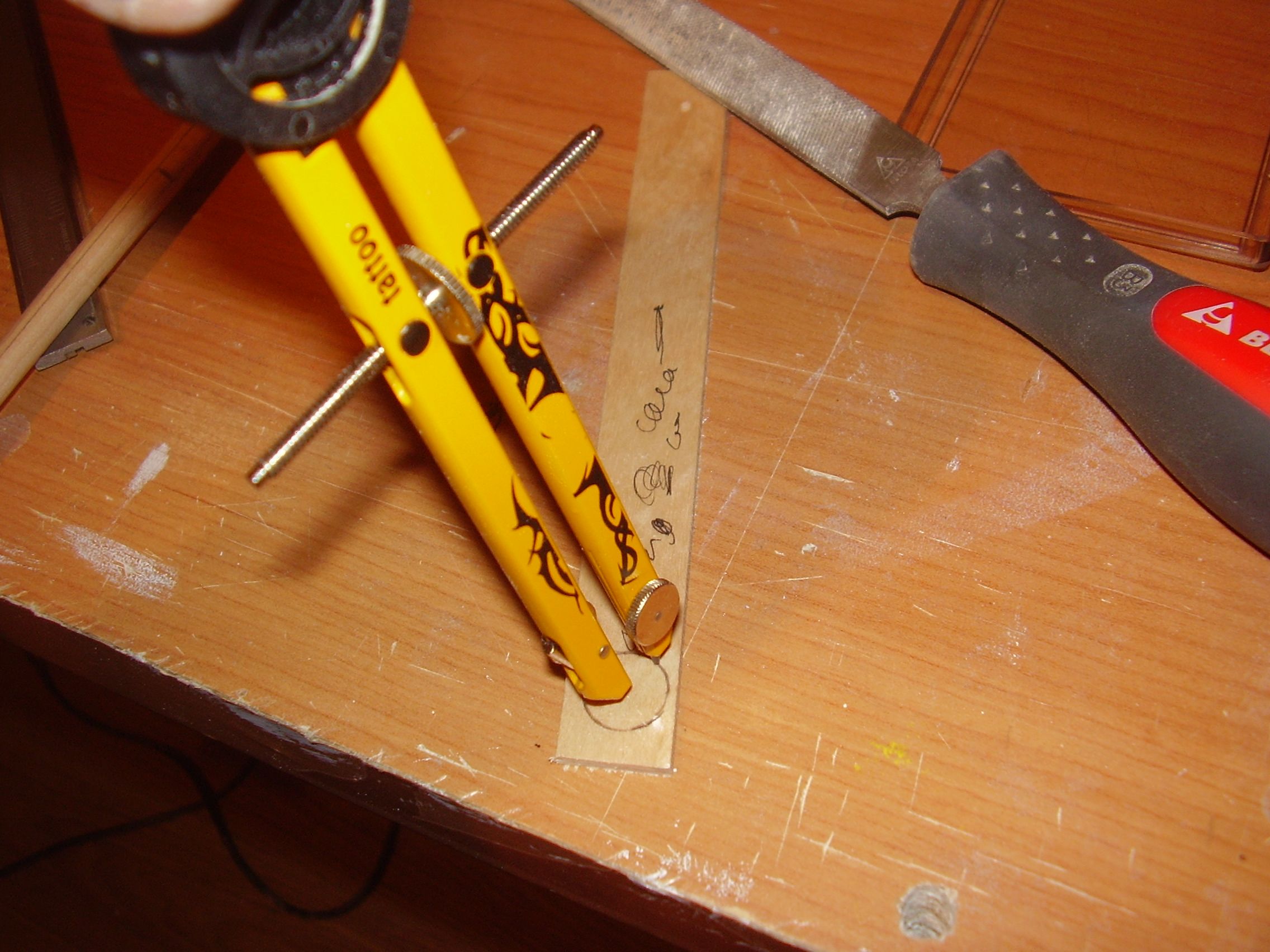

Gracias a todos. Mientras que se secan otros trabajos, tambien me dedico a otras cosas como por ejemplo el mastil de proa.Le he hecho estas cositas, mañana pondre fotos de la cubierta que va cambiando por momentos, ya vereis.
resultado mas o menos
Resultado
Resultado
Y luego con lima por fuera
siempre primero el agujero de dentro
con el compas lo marco por dentro y por fuera

Hace mucho no comento nada como te dije en mi pos asi que te esccribo para saludarte y decirte que este titanic cada vez esta mejor, es como Carlos Gardel, que en mi pais hay un dicho que dice cada vez canta mejor.
De trabajo no tengo nada para decir simplemente que me gusta. Muy bueno lo del torno improvisado, quedo joya ese mastil.

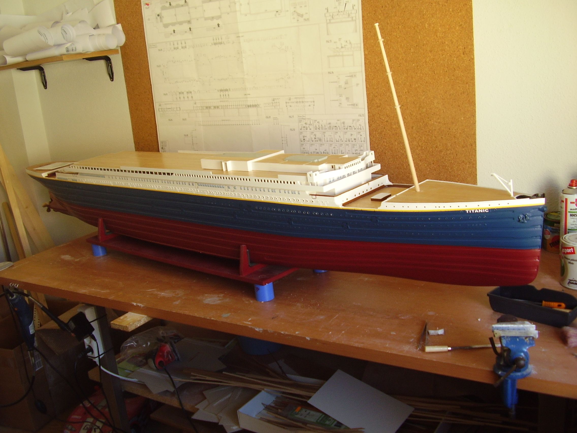

Otra vez gracias a todos, guillermo lo acabo de medir mide 60 centimetros aproximadamente, luego al final pongo una foto que ya veras, jeje.

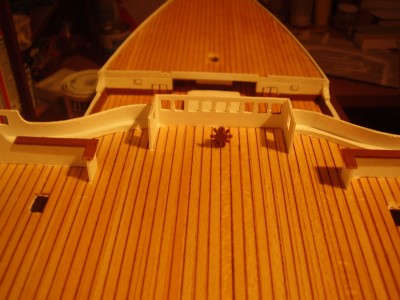

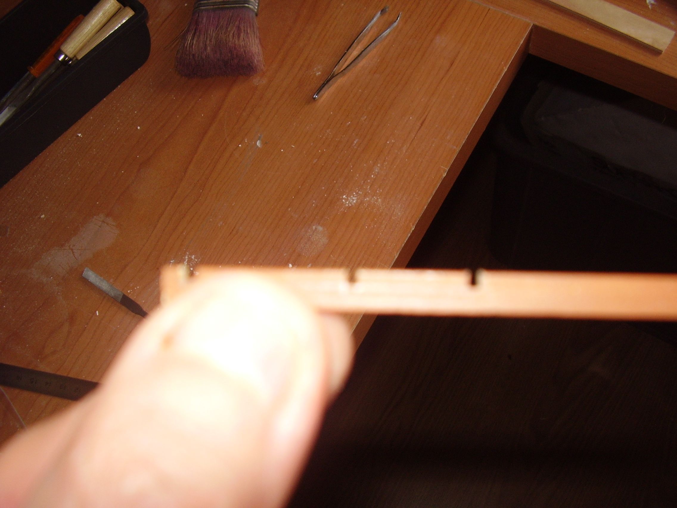

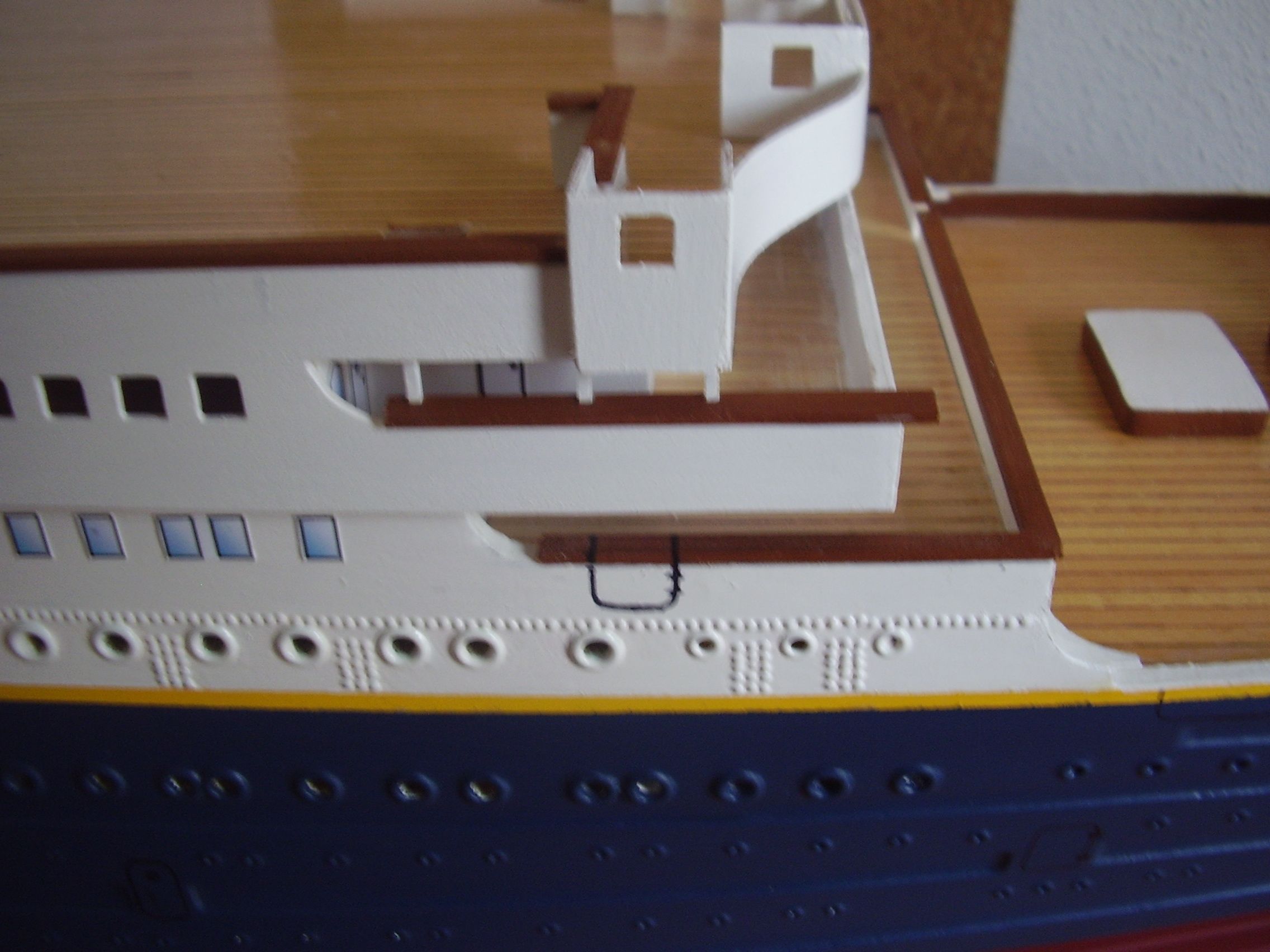

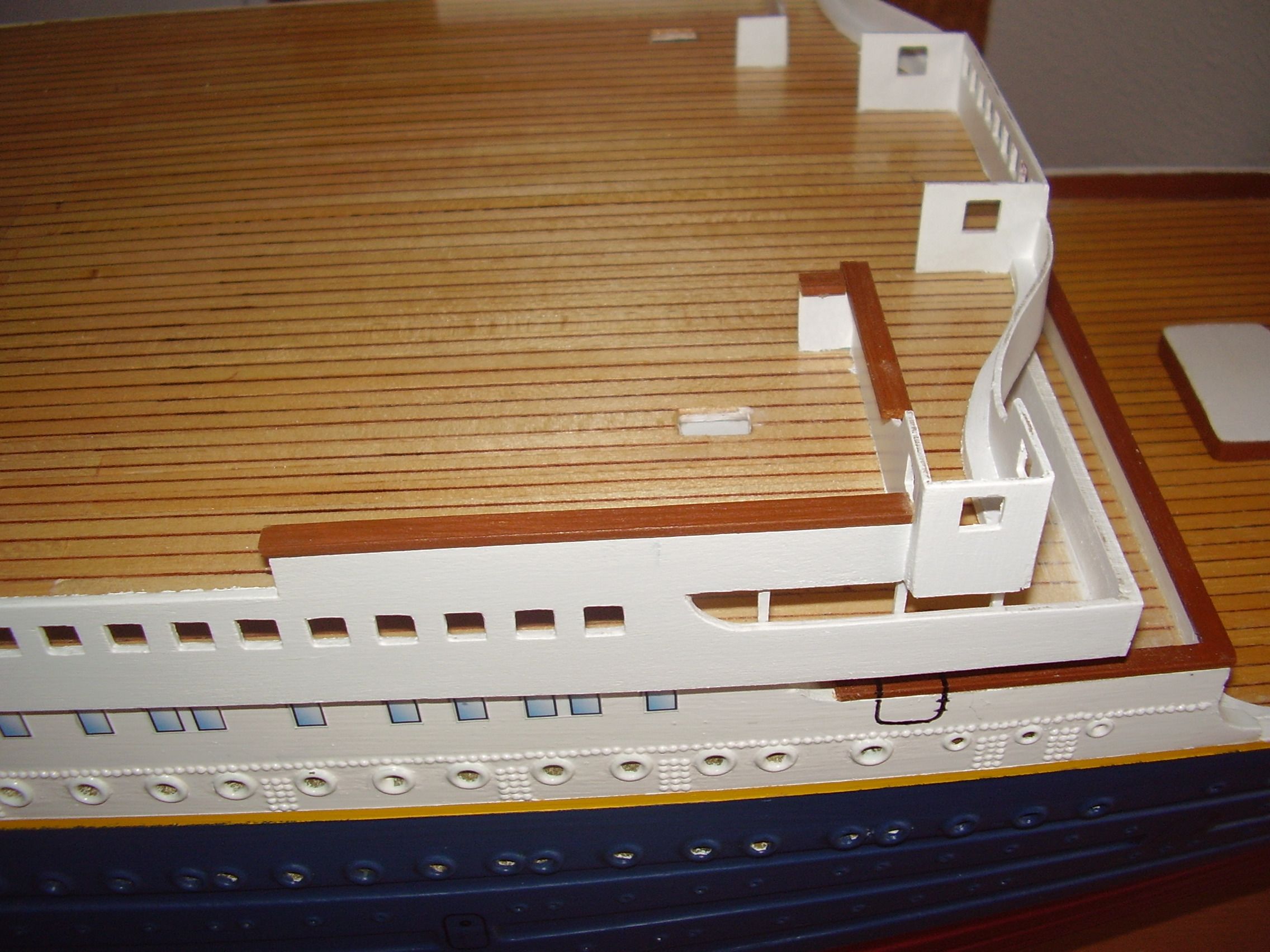

Ahora estoy poniendo las barandillas, lo hago con un liston normal de madera de pino, lo lijo un poco y lo pinto. No creo que sea necesario explicar como, estoy entre expertos, no?.jeje.
Luego lo coloco entre los pilares
Mira que encajes manolo, yo se que te gusta,jeje
Los voy colocando, luego limare puntas y acabare.(mas vale que sobre que no que falte)

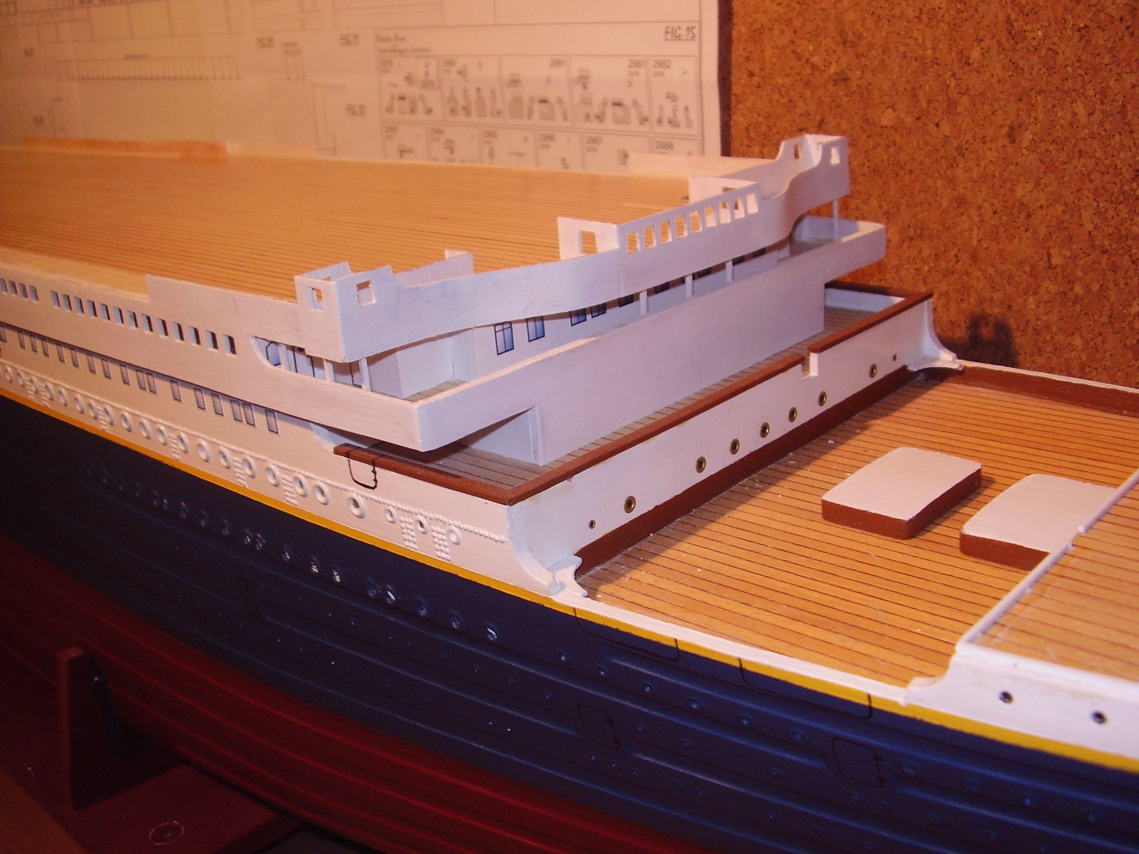

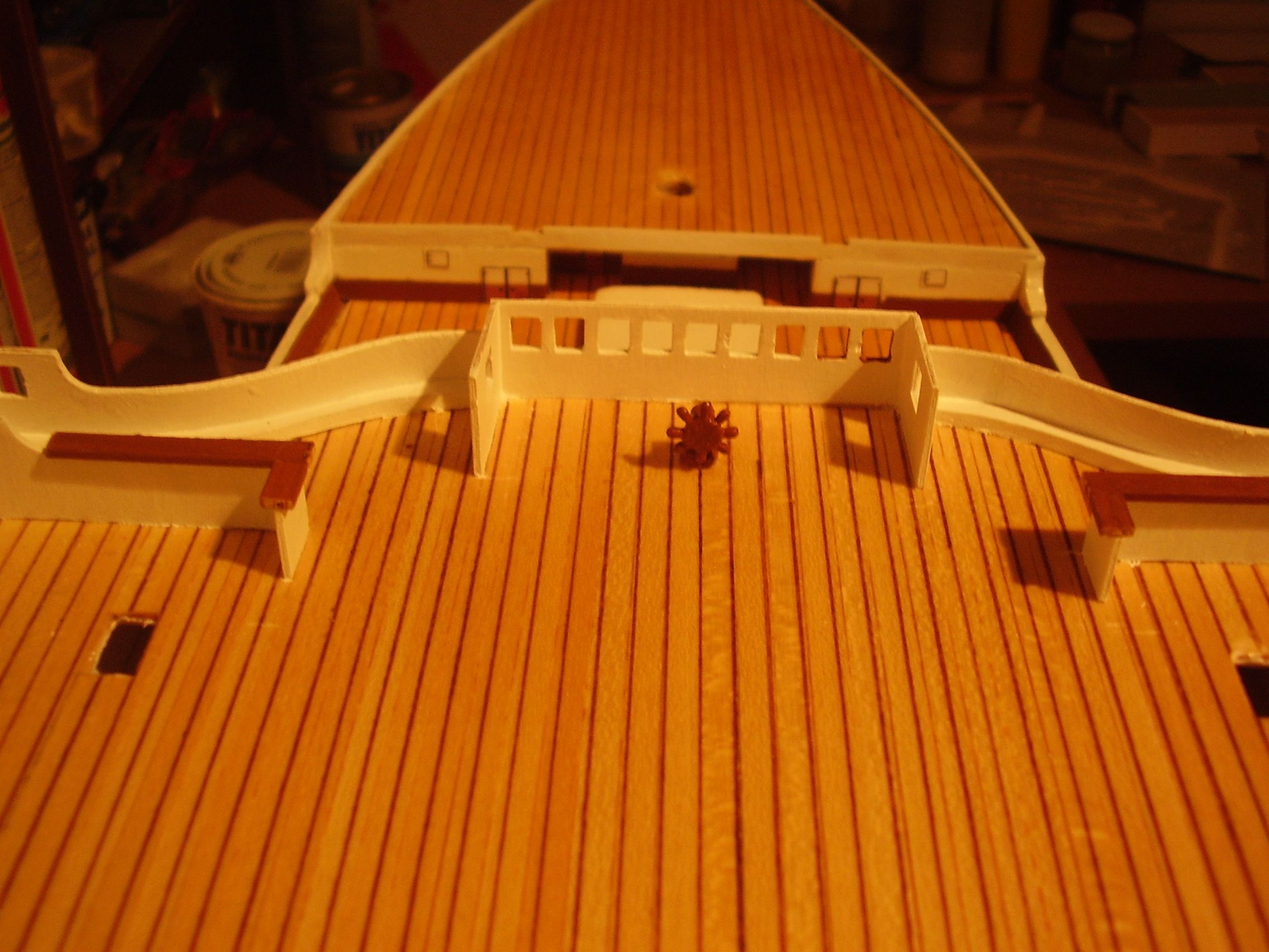

Bueno, primera foto con dedicatoria, es para agundo, aver si te gusta, he hecho el timon.
No queda muy mal, hay que tener en cuenta que realmente casi no se ve, pero cuando la gente se asoma lo ve y no podia estar la sala vacia, aun me faltan algunas cosas mas.
que te parece, ya lo he puesto, solo falta dirigirlo contra el iceberg
El timon y la bitacora

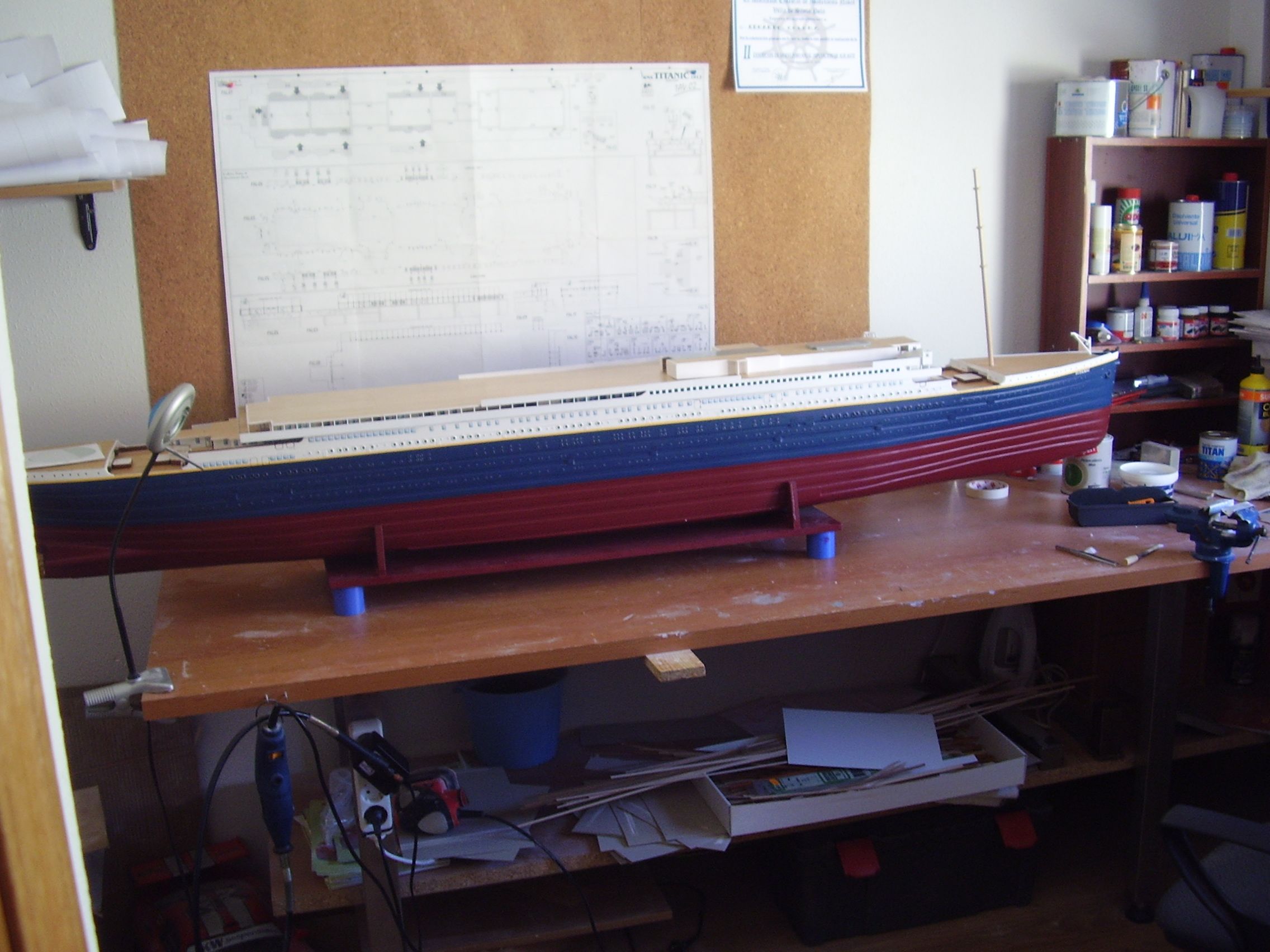

Y por ultimo, la de guillermo, f.j., pda y todos los que me conocen personalmente.
Esta es la cara de gilipollas que se me queda todas las noches sobre las doce antes de acostarme y despues de haber estado peleando con el barco.
Conforme le pongo detalles me va gustando mas :lol:

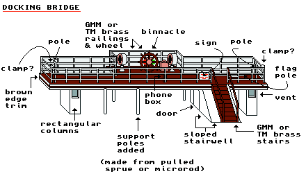

Gracias por la dedicatoria, pero tendras que hacer otro en el puente de popa que ese si se va a ver, pero tu a tu ritmo, que eso va de lujo. Saludos.

Agundo, de donde sacas tanta informacion del titanic? Ya que has puesto ese grafico del puente de popa, aprovecho para hacer una pregunta y que sepais todos lo poco que entiendo de barcos.¿para que servia ese puente de popa?
juanjo
Mensajes: 163
Registrado: Lun Dic 11, 2006 7:00 pm
Ubicación: El Puerto de Santa María (Cádiz)
Mensaje por juanjo »
El/los puentes de popa son puentes/puestos auxiliares para el caso de que fallase el gobierno principal. Normalmente tienen un sistema de transmisión más directo a la pala del timón, eliminando de esta forma sistemas intermedios como pueden ser de tipo hidráulico o electrico, vamos que mueves la pala directamente por medio de fuerza bruta con los correspondientes cables, al menos así eran en los barcos en los que yo he estado, y que me han hecho sangrar hasta las manos para gobernarlos cuando se producian fallos.
