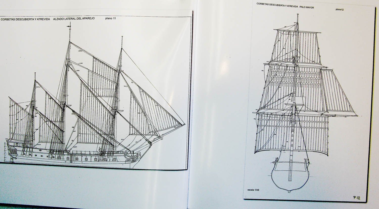

Después de varios meses de no asomarme por este foro encuentro tu Descubierta aparentemente terminada. Una preciosidad.
Por cierto, me he fijado en que el aparejo del bauprés es ligeramente distinto al de los planos con los que hice mi Atrevida, y que estoy usando para mí María Pita.
Me alegra mucho volver a saber de ti, maestro.
Mensajes: 6011
Re: Corbetas Descubierta y Atrevida
Hola MIguel Ángel. El aparejo que ves es provisional ( está muy simplificado y no hay por ejemplo ni vigotas ni flechastes), lo hice para llevar el modelo a Rochefort, no lo podía llevar sin el aparejo porque la maqueta no tendría sentido. Allí sí que había maestros, me vine con un complejo de chapuzas tal, que nada más llegar me puse a hacer palos y velas nuevas.
No me extraña que haya algún cambio pero no creo que lo haya en al bauprés, como no sea que el foque va un poco metido en el botalón como corresponde al estado de la mar, al rumbo y al viento considerados.
Lo que sí ha habido son cambios en el recorrido y sobre todo en las terminaciones de las maniobras, voy por la versión 9 y tú hiciste la uno. Es que con el tiempo conseguimos nuevos documentos que cambian las cosas.
También es diferente el bombo, los gallineros, los soportes del chinchorro, las ventanas del jardín etc. pero en esencia es igual que tu corbeta.

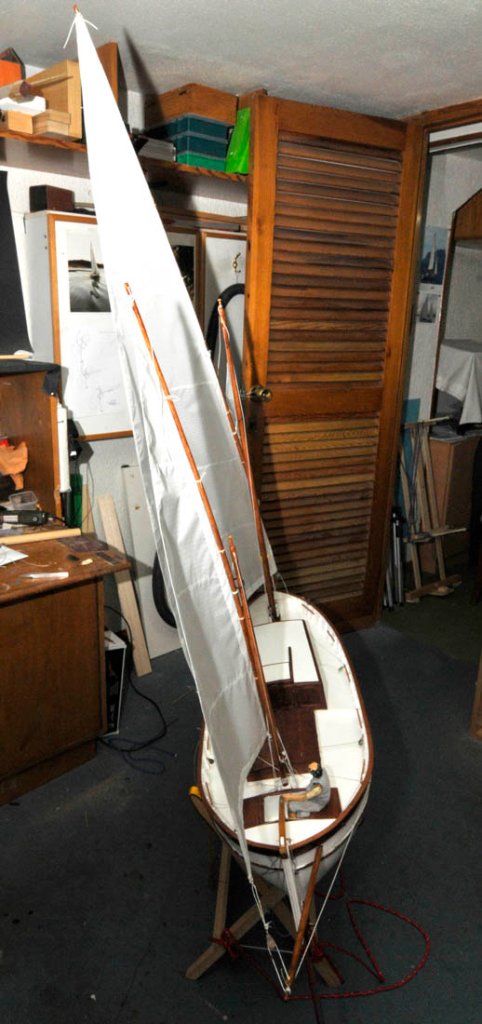

HOLA LEO, ME ALEGRO DE QUE ESTÉS BIEN..
TE COMENTO,
LA VELA LATINA QUE YO TENGO QUE HACER ES LA MITAD QUE ESA QUE PONES , SI TENGO UN RATO HABER SI TE PASO ALGUNAS FOTOGRAFÍAS.
IGUAL NO TE ACUERDAS BIEN PERO ESTA SACADA DE LOS PLANOS QUE TU MISMO ME RECTIFICASTE QUE A LA VEZ SON LOS PLANOS DE CINCO-DEDOS.
PERO NO TE PREOCUPES YA LO HARÉ YO, MI PROBLEMA ES LA FALTA DE TIEMPO ,SOLO DISPONGO DE 2 HORAS LOS SÁBADOS .....FIGÚRATE.
YA LA TENGO DISEÑADA Y CASI COSIDA, LO QUE QUIERO ES DARLE ESE ASPECTO COMO SI ESTUVIERA NAVEGANDO, AUNQUE POR OTRO LADO TAMBIÉN ME GUSTARÍA PONERLA COMO DIOREMA NAVEGANDO Y ESO YA ME LLEVARÍA PONERLE UN MARINERO QUE LA GOBERNARA Y SERIA MUCHO MAS TRABAJO, EN FIN .
TAMBIÉN HABÍA PENSADO HACER EL DIOREMA PERO CON LA VELA RECOGIDA Y COMO SI ESTUVIERA ATADA AL MUERTO.
QUE ME ACONSEJAS?
SALUDOS...

Tienes varias opciones a parte de hacer lo que todo el mundo.
De mayor a menor dificultad para mi gusto:
1.- Navegando como la Descubierta. Tendrías que hacerle un mar, sin ola, solo con ondas que es bastante más fácil porque se hace con una plancha plana y se le da relieve con silicona o resina. La vela terminas de coserla y te digo cómo darle un poco de forma muy fácilmente. El patrón no es difícil de hacer si no se mueve, lo difícil es hacerle la ropa pero hay un tutorial en youtube que te puede servir, a mí no me ha servido del todo porque soy muy manazas y además tengo los dedos estropeados.
2.- Fondeada en un mar como el anterior pero podrías dejarlo sin ondas, queda muy bien. La vela cargada, no aferrada, ya que la tienes hecha, no tendrías que darle forma. Puedes poner la entena un poco arriada. No necesita patrón.
3.- Varada en una playa, con la entena como quieras pero la vela aferrada o sin ella.
Podrías empezar dando forma a la vela, si te queda bien puedes optar por la 1 y si no por las otras.

ojala me saliera una ola como esa , ya veremos ...por lo pronto iré sacando tiempo que es lo que necesito y luego decidiré que acabado le doy.
también si decido hacerle el diorema del mar, esto me conlleva hacerla mas grande la vitrina y el lugar donde ponerla ( mi mujer me mata :doh: ) ,tendría que buscar o mejor dicho ya no se donde poner mis barcos,en fin .....todo se andará....

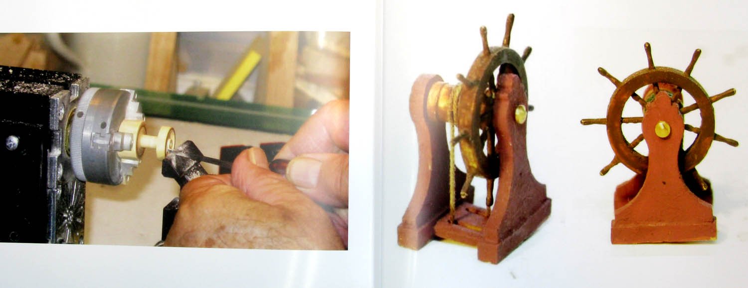

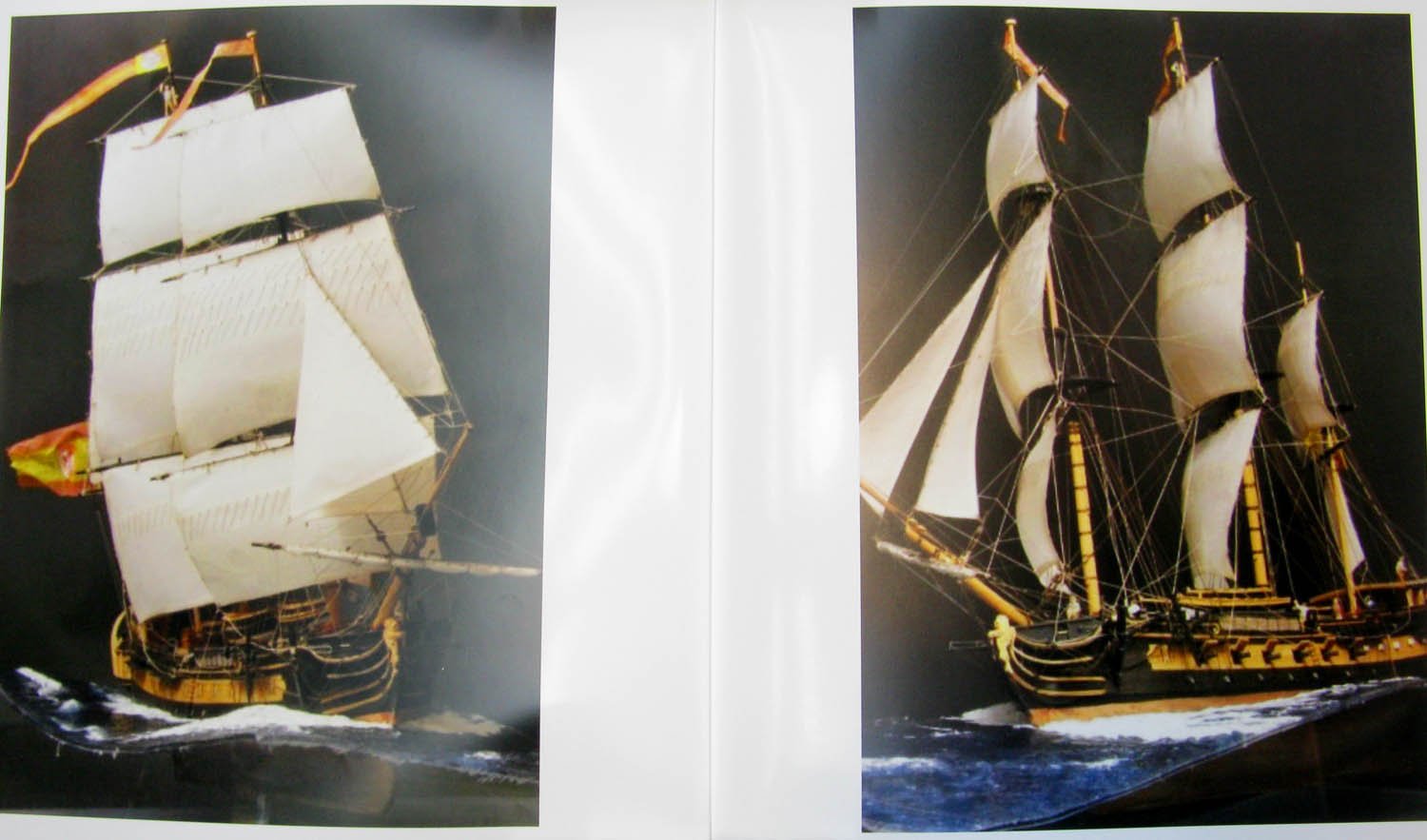

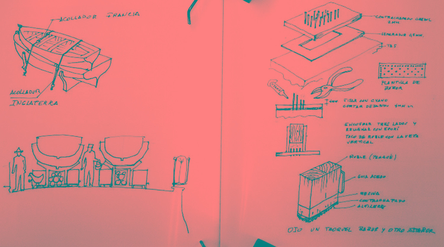

Este modelo se lo regalé hace unos meses a mi ahijada y sobrina. Hace unos días por mi cumpleaños me ha regalado un bonito libro a gran tamaño con la historia del barco y la construcción del modelo, fotos de los planos, de los dibujos de la expedición etc, ha quedado un excelente recuerdo. Pena que otros no hicieran lo mismo.

Hola Salvador, efectivamente el libro lo ha hecho ella a partir de fotos del foro, si las hubiera pedido se las habría proporcionado con mejor resolución pero hubiera perdido el efecto sorpresa.
El libro es de gran tamaño, 30 x30 cm. y 120 páginas, comprende desde los dibujos de la expedición que sirvieron para la realización de los planos, algunos planos, detalles constructivos y fotos finales.
