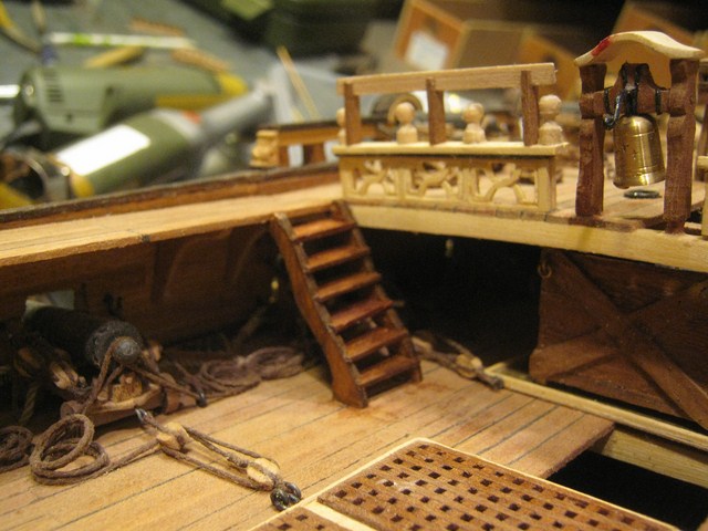

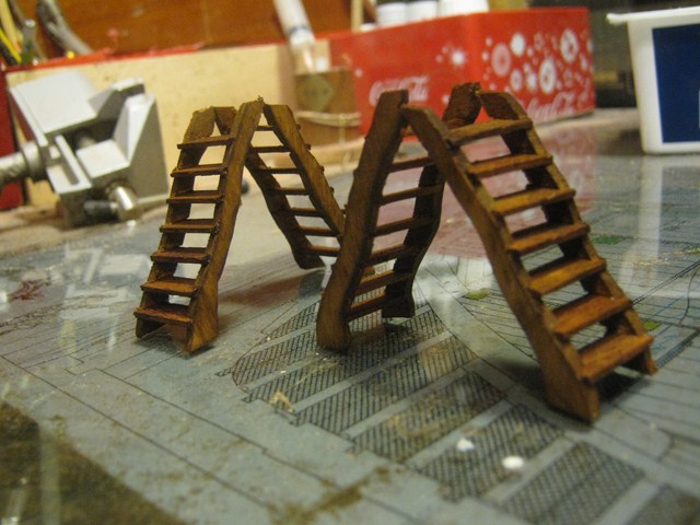

escalas

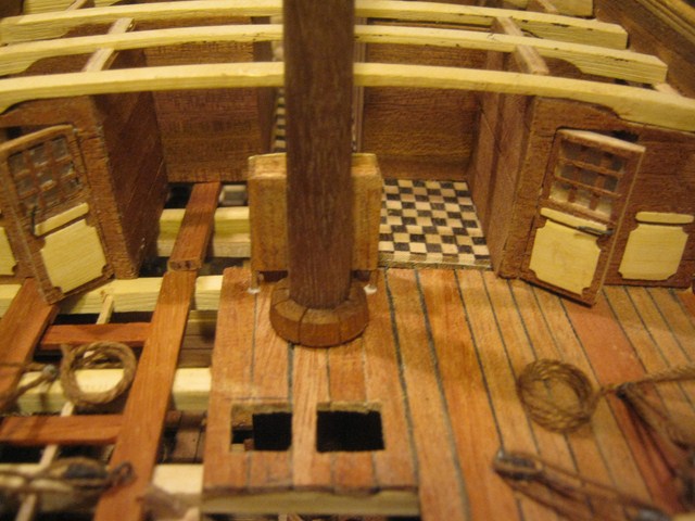

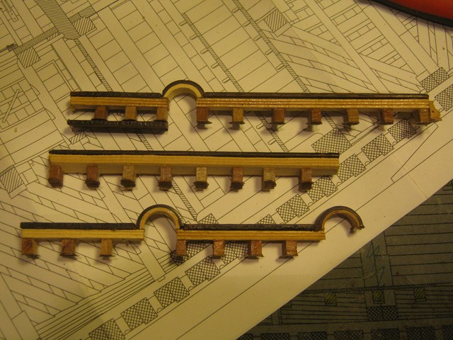

empiezo las portas

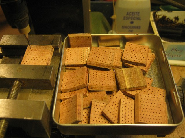

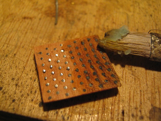

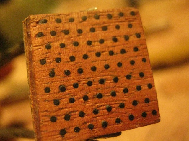

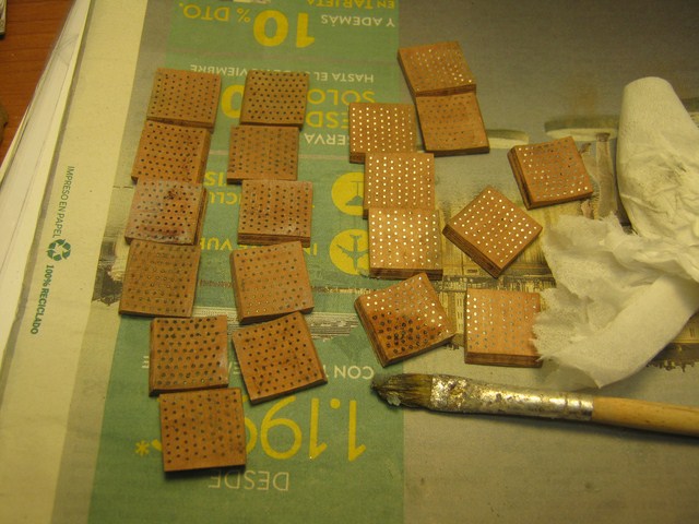

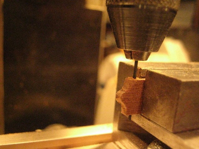

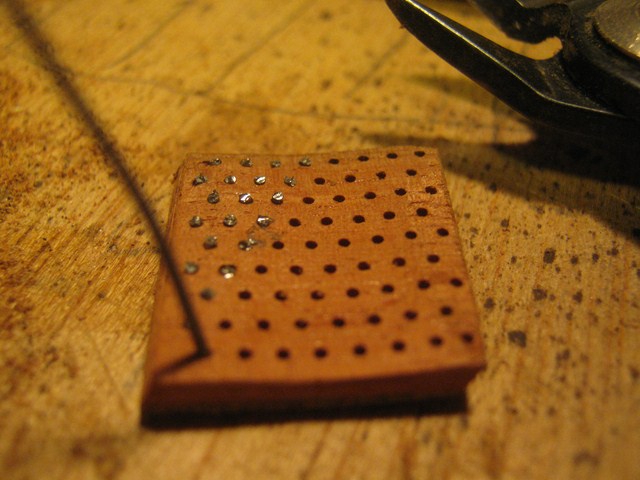

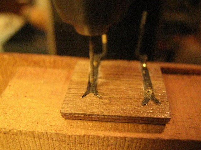

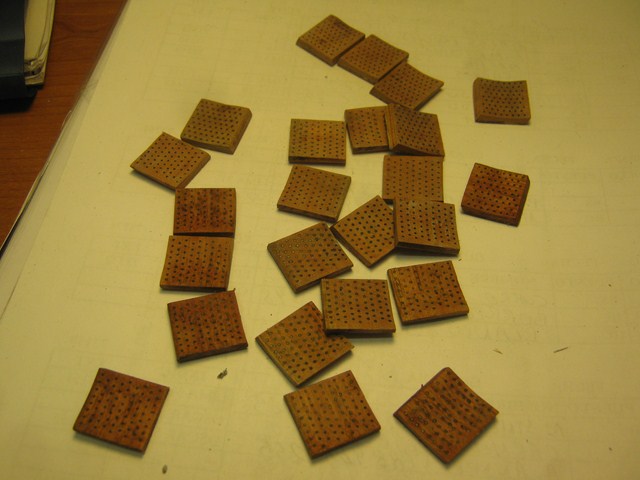

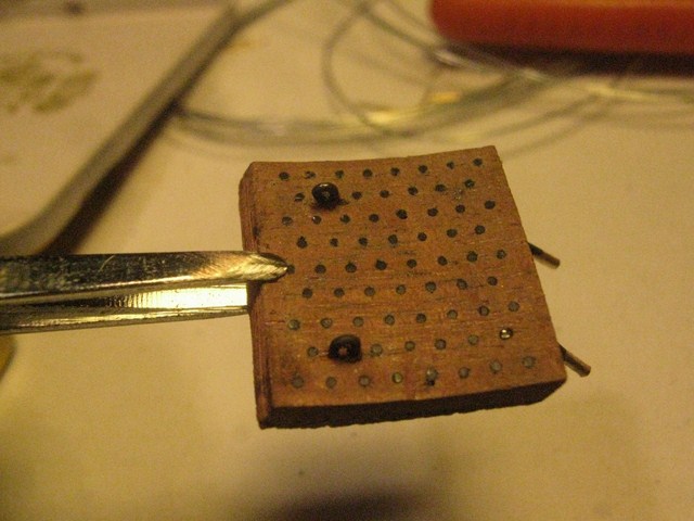

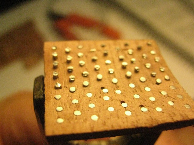

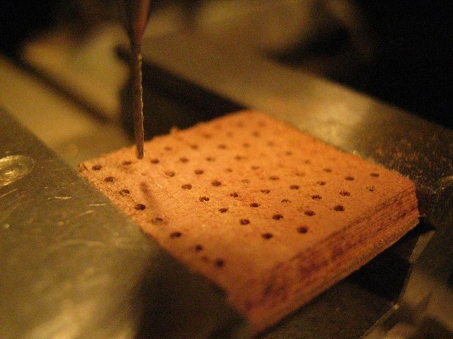

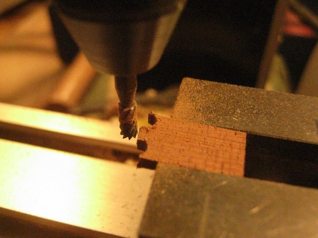

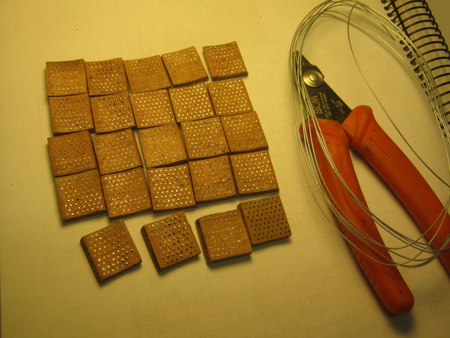

termino los 1800 agujeritos y coloco los ultimos cañones

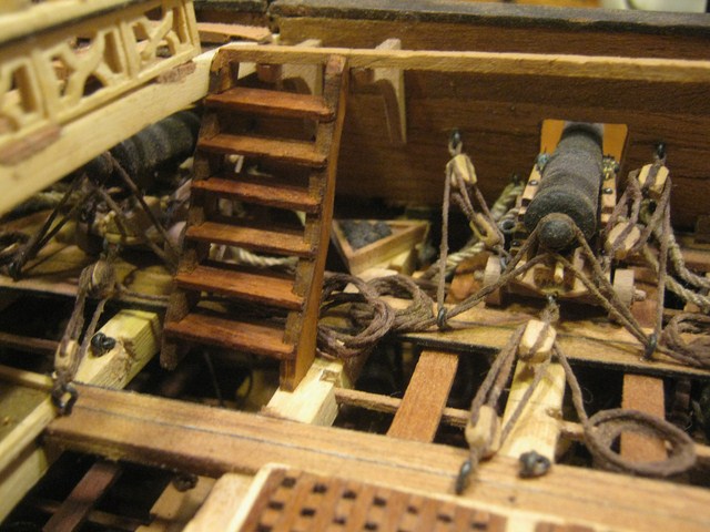

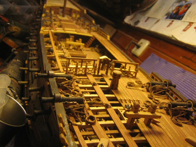

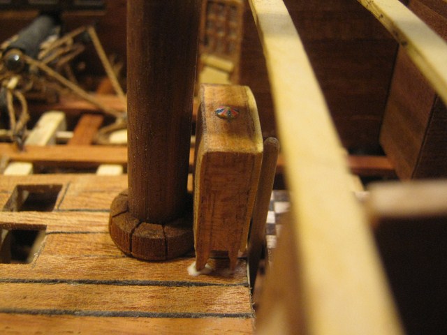

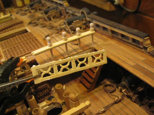

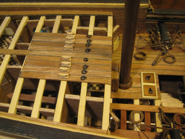

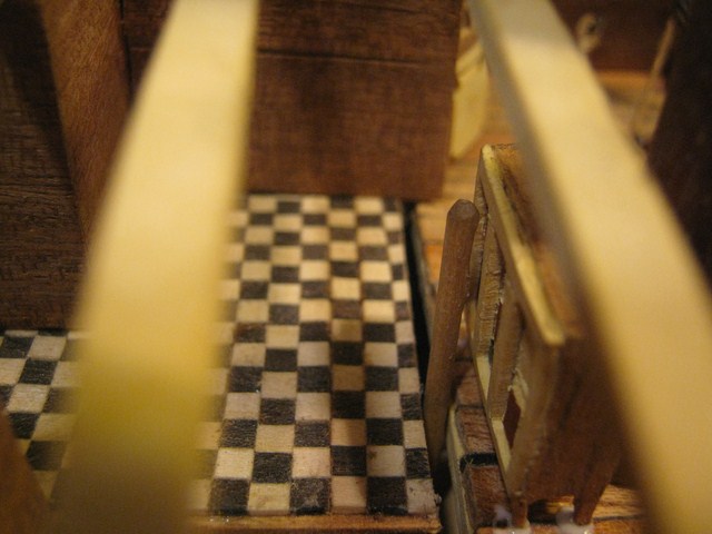

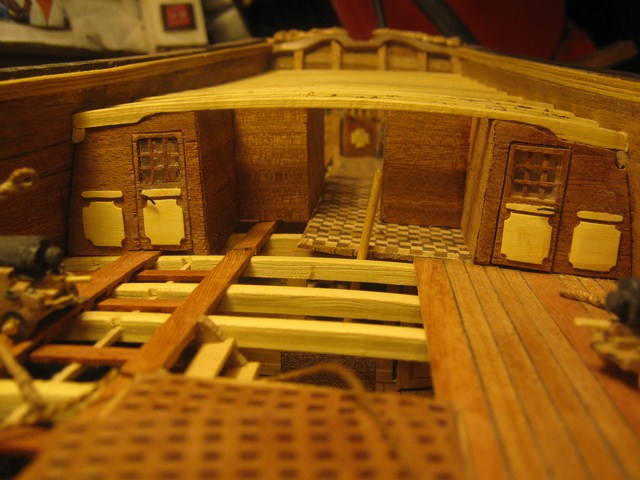

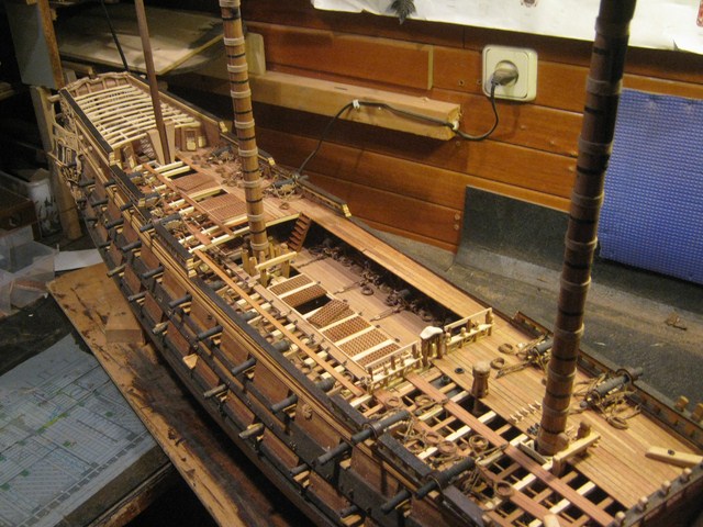

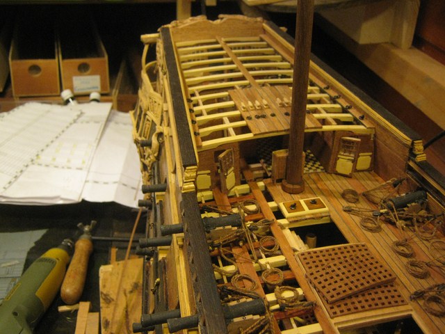

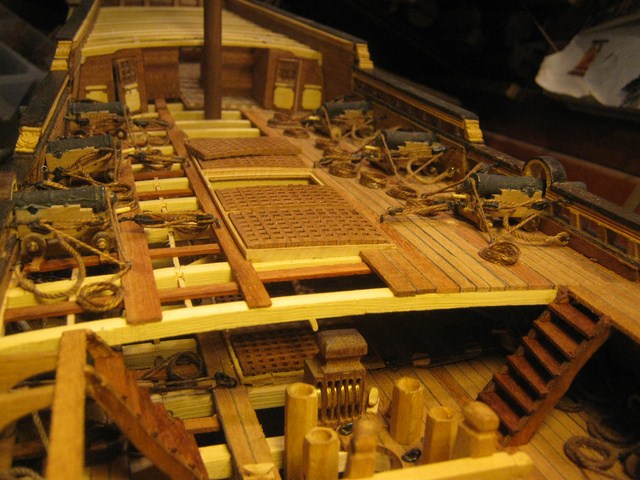

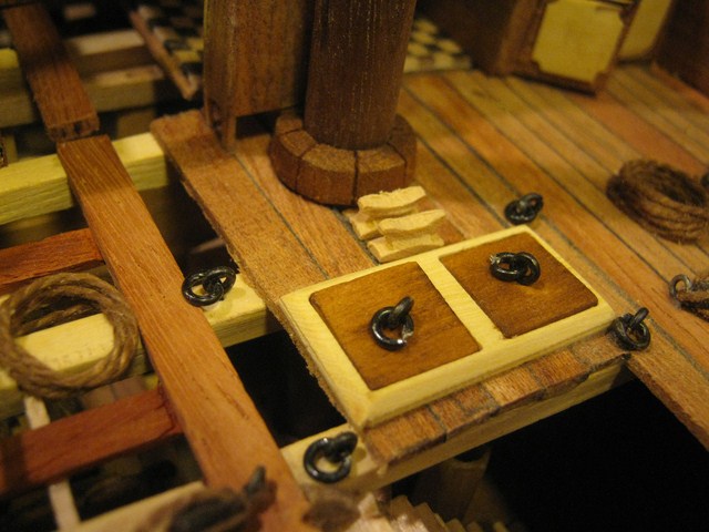

coloco la bitacora, las cuñas del palo de mesana y compruebo que la caña del timon funciona.
guau... me gusta mucho el conjunto.
estoy deseando terminarlo, para empezar le francoise.
todavia no tengo la monografia, pero la espero para navidad je je.

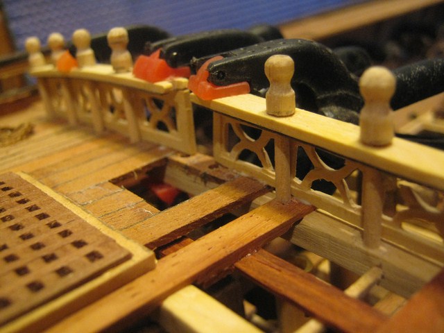

michael
Mensajes: 1198
Ubicación: SALAMANCA
Re: le fleuron paso a paso
Mensaje por michael »

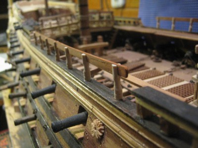

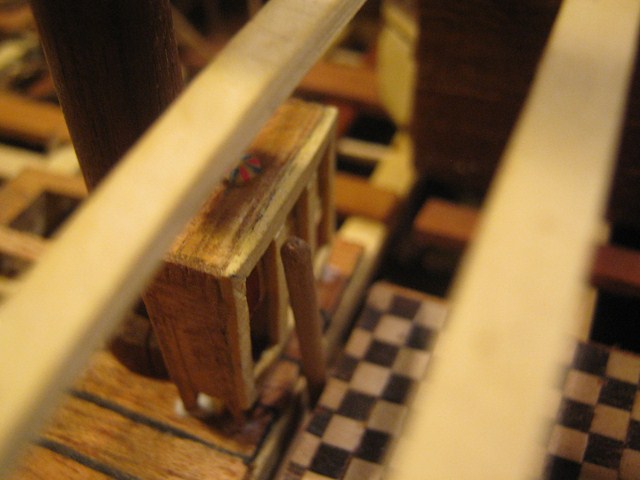

Muy bien amigo,te esta quedando francamente bien.
Solo puntualizarte que las prisas no son buenas y recordarte que los detalles mas pequeños son los que a veces engrandecen a un modelo e inclinan la balanza de lo bien hecho o lo que esta pasable.
Se que es una tontería pero me parece ver restos de cola blanca o dos puntitos de cola en las patas de la mesa,cosa muy fácil de quitar antes de que se seque y forme un pego-ton claro y duro,se que esto lo tendrás controlado...pero me dolería que eso quedara así.. después de lo bien que vas...saludos y perdona mi imprudencia sin animo de critica.
Miguel Angel.
cabrapente
Mensajes: 1116
Mensaje por cabrapente »
muchas gracias Miguel Angel. siempre se agradecen los comentarios. es verdad que hay veces que se me olvidan detalles con las prisas.

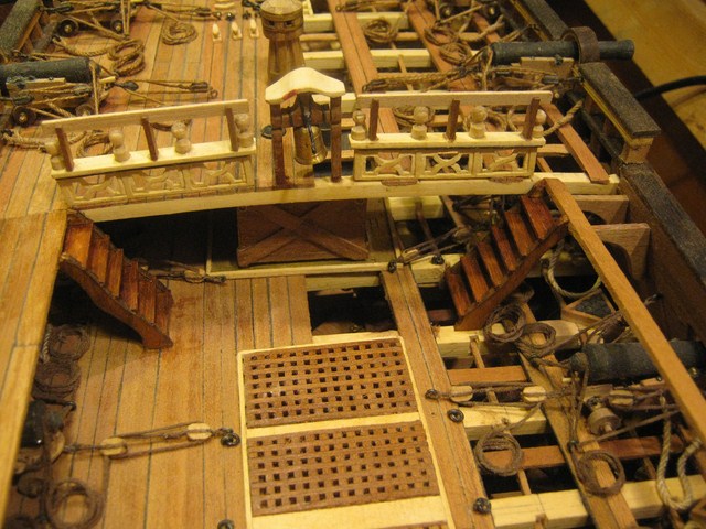

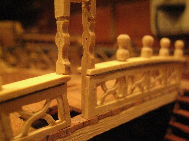

termino la toldilla. le he puesto la minima tablazon

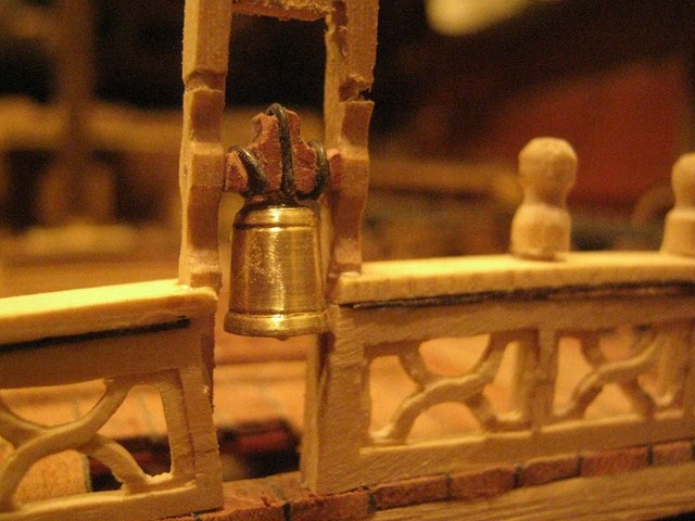

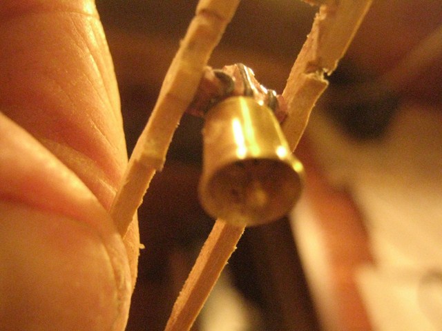

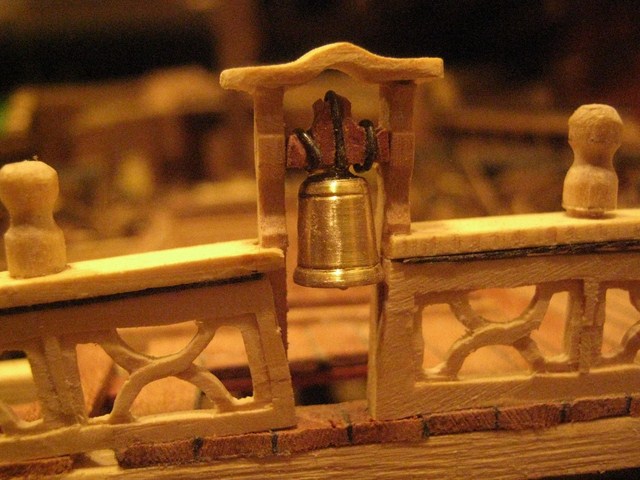

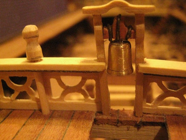

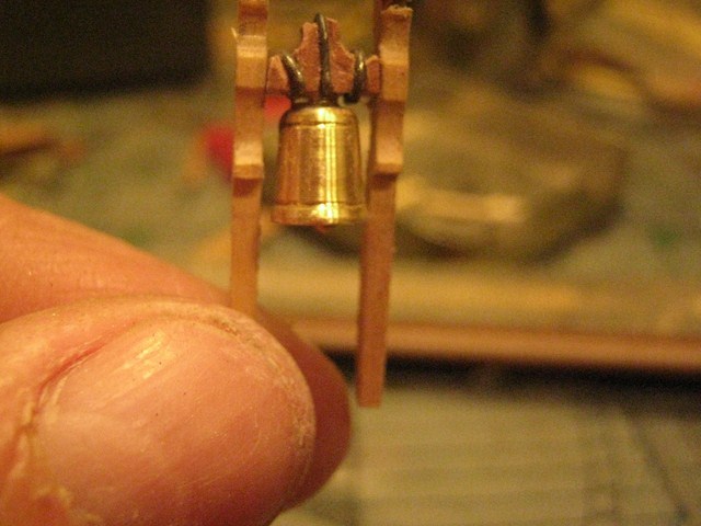

esta campana, me ha costado mucho menos trabajo, y ha quedado mucho mejor.
se nota la experiencia

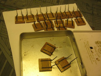

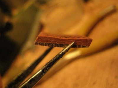

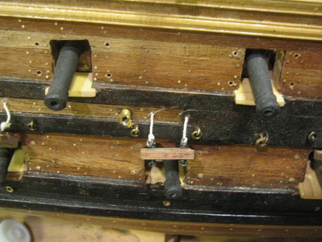

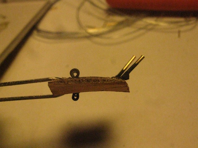

continuo con las portas

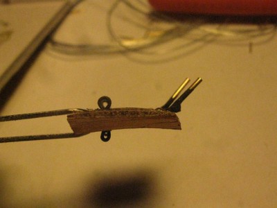

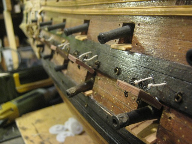

coloco algunas portas

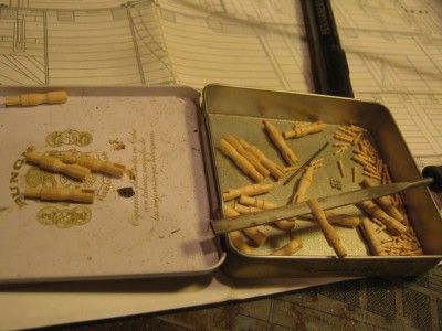

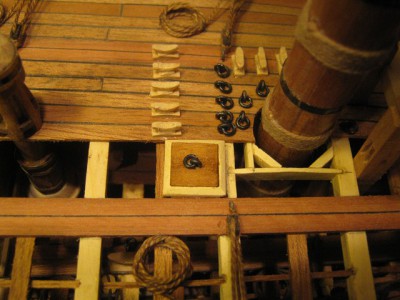

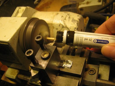

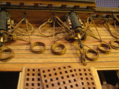

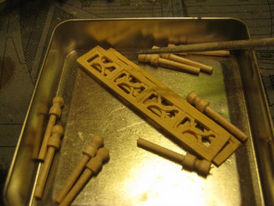

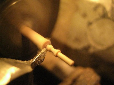

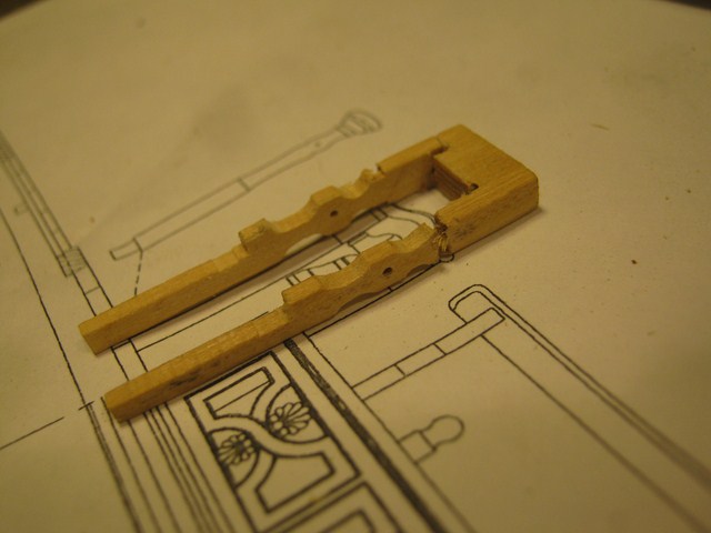

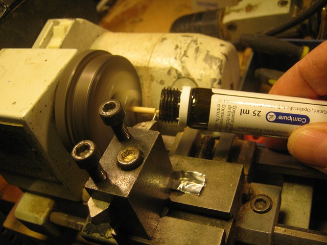

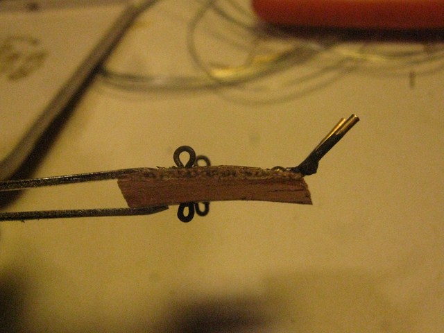

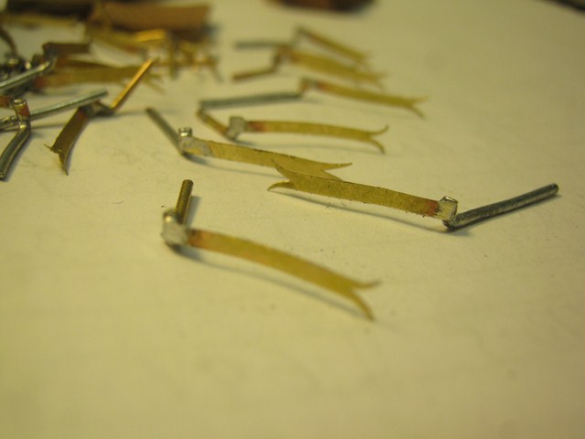

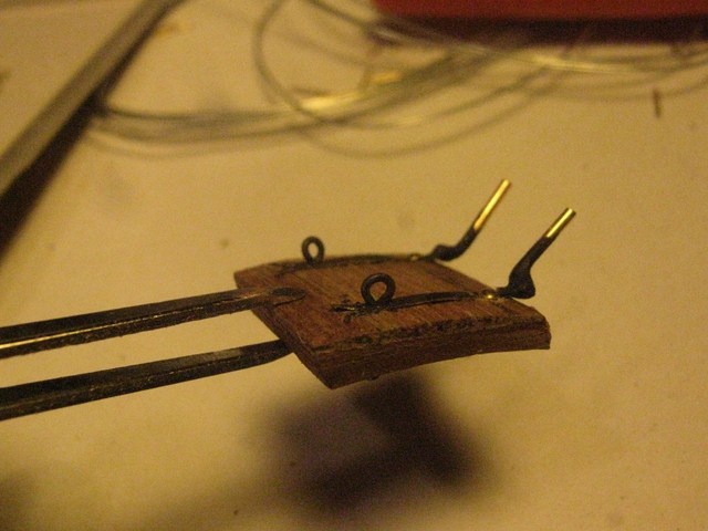

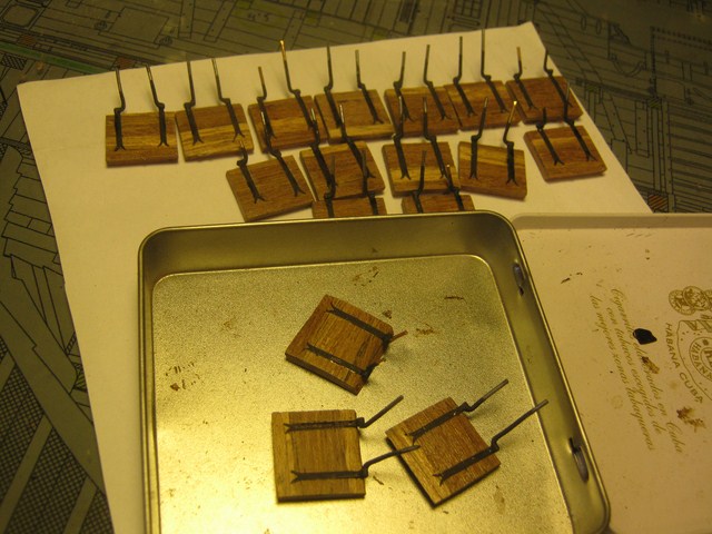

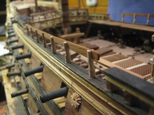

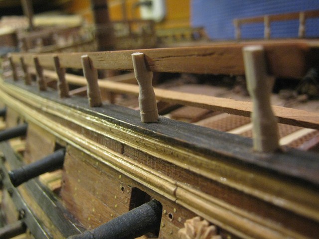

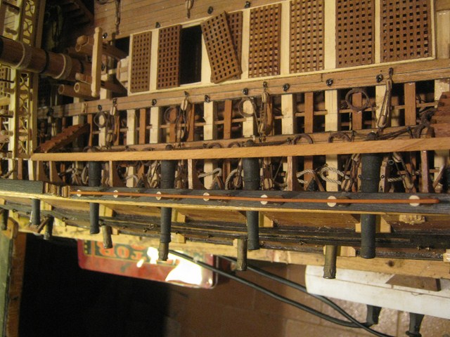

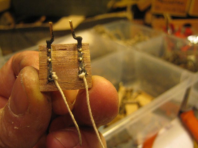

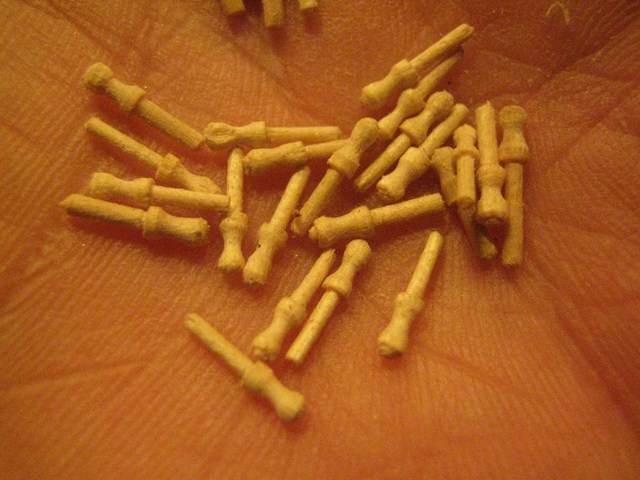

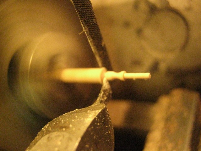

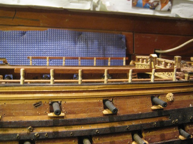

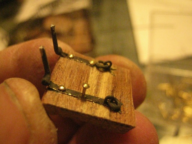

he fabricado las cabillas. al querer colocarlas, veo que las molduras que hay al lado de las bordas, solo irían por fuera. y yo en su día, las puse macizas. no pueden sobresalir por abajo. total , que las estoy arrancando y lo tengo que hacer de nuevo
ah he visto las de frölich, y las hace de latón porque de madera se partirían al colocarle los cabos.
creo que voy a hacer lo mismo.
ah el tubo lo utilizo para recoger la cabilla al cortarla. ya que salen despedidas y desaparecen
