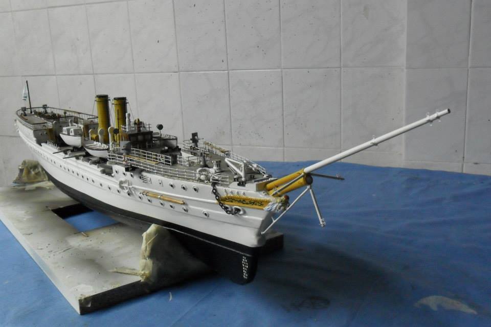

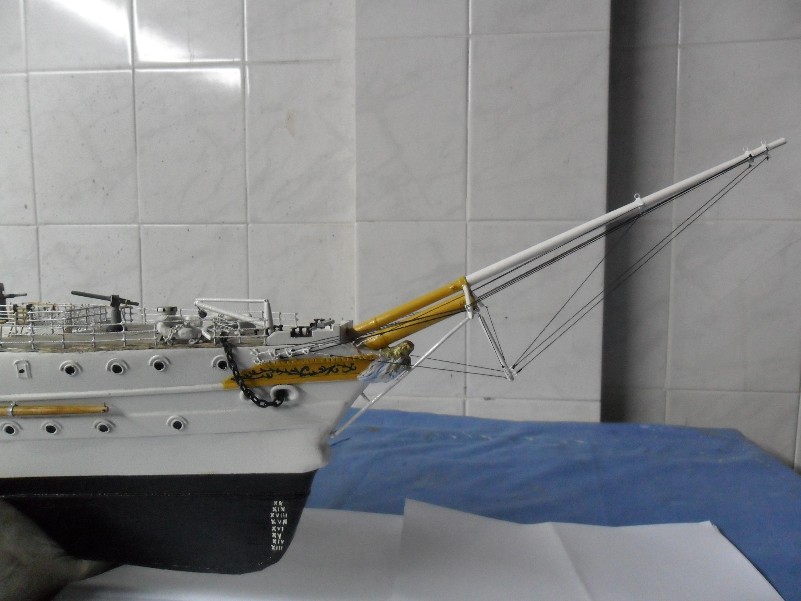

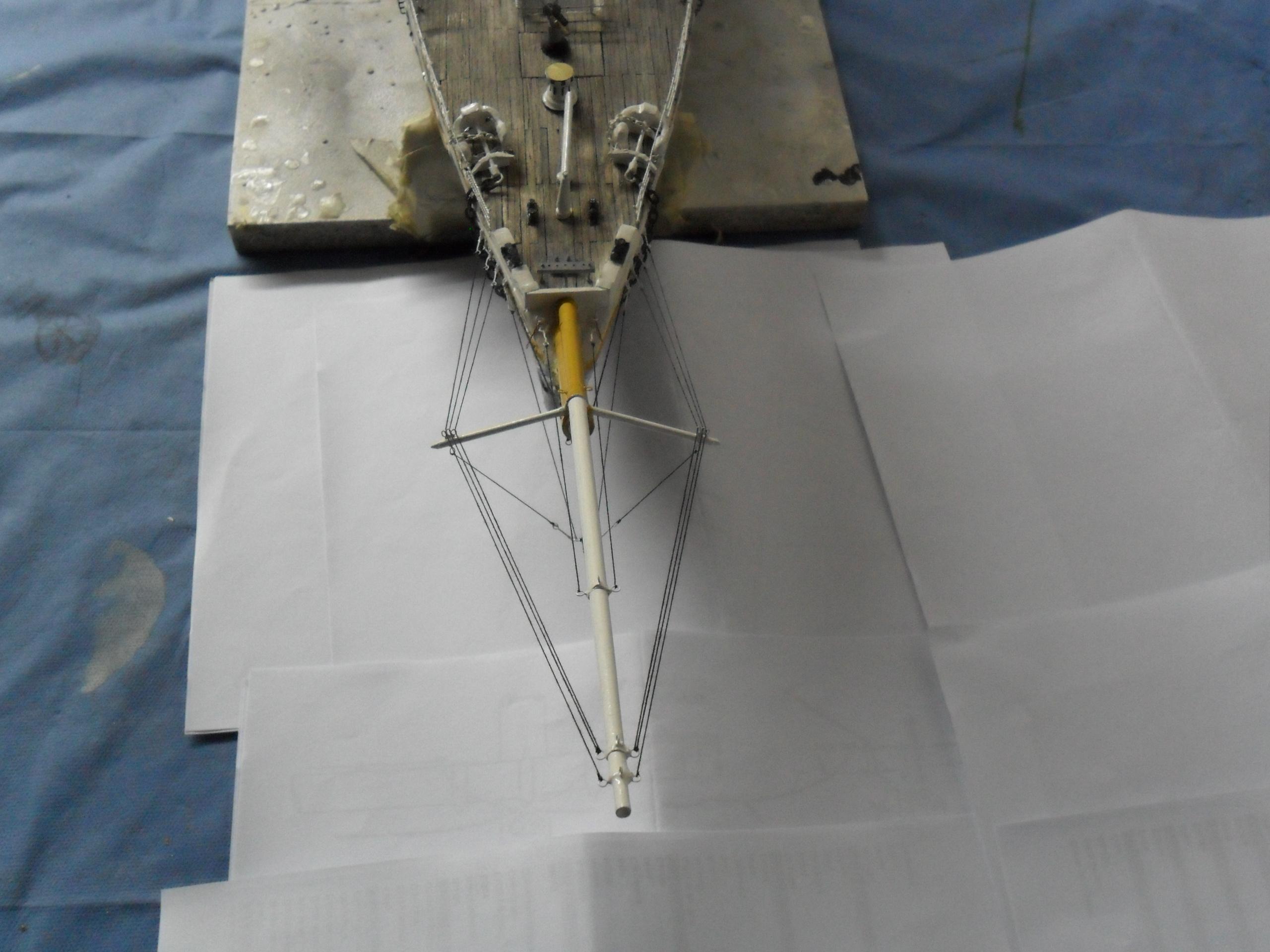

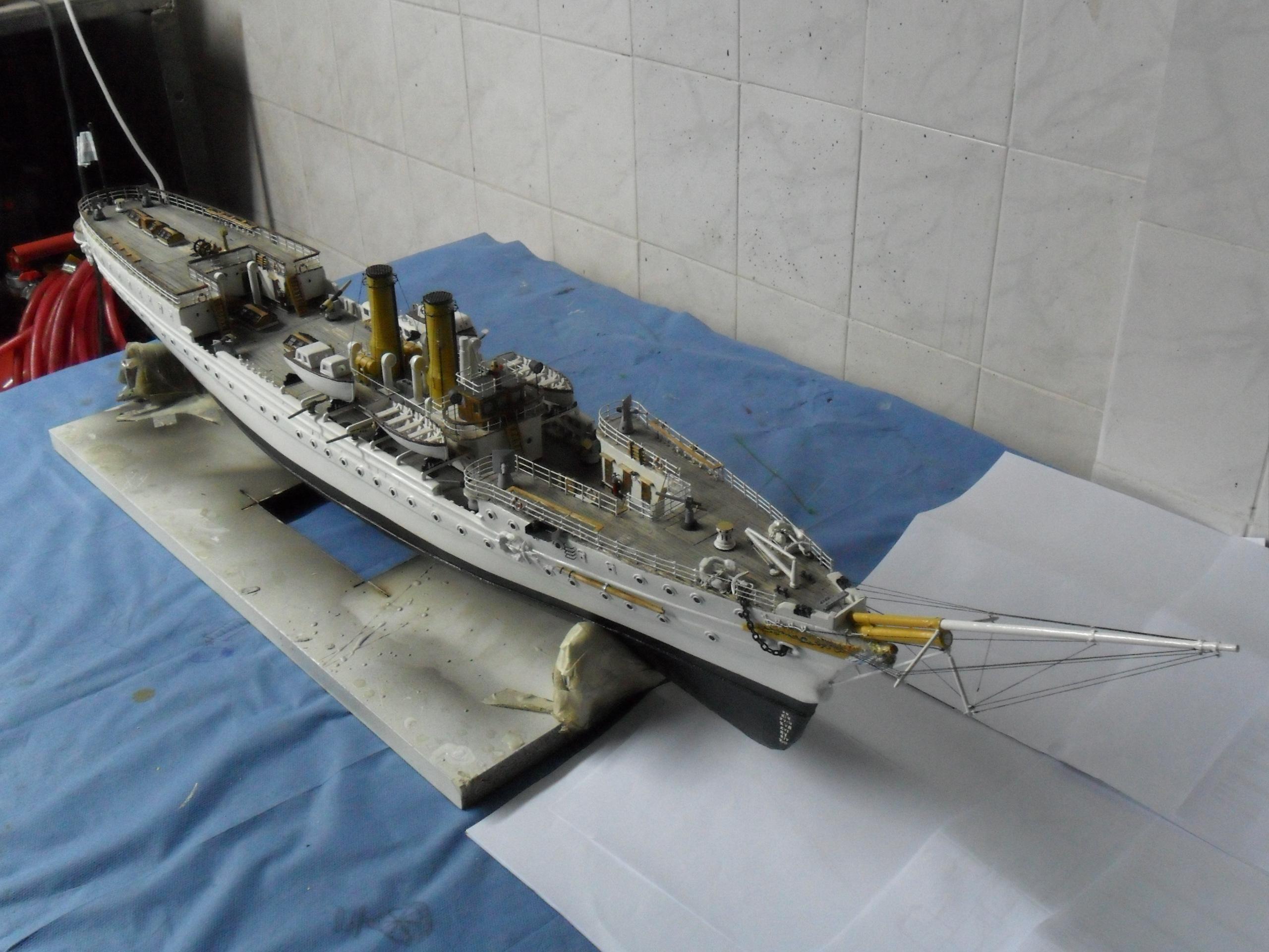

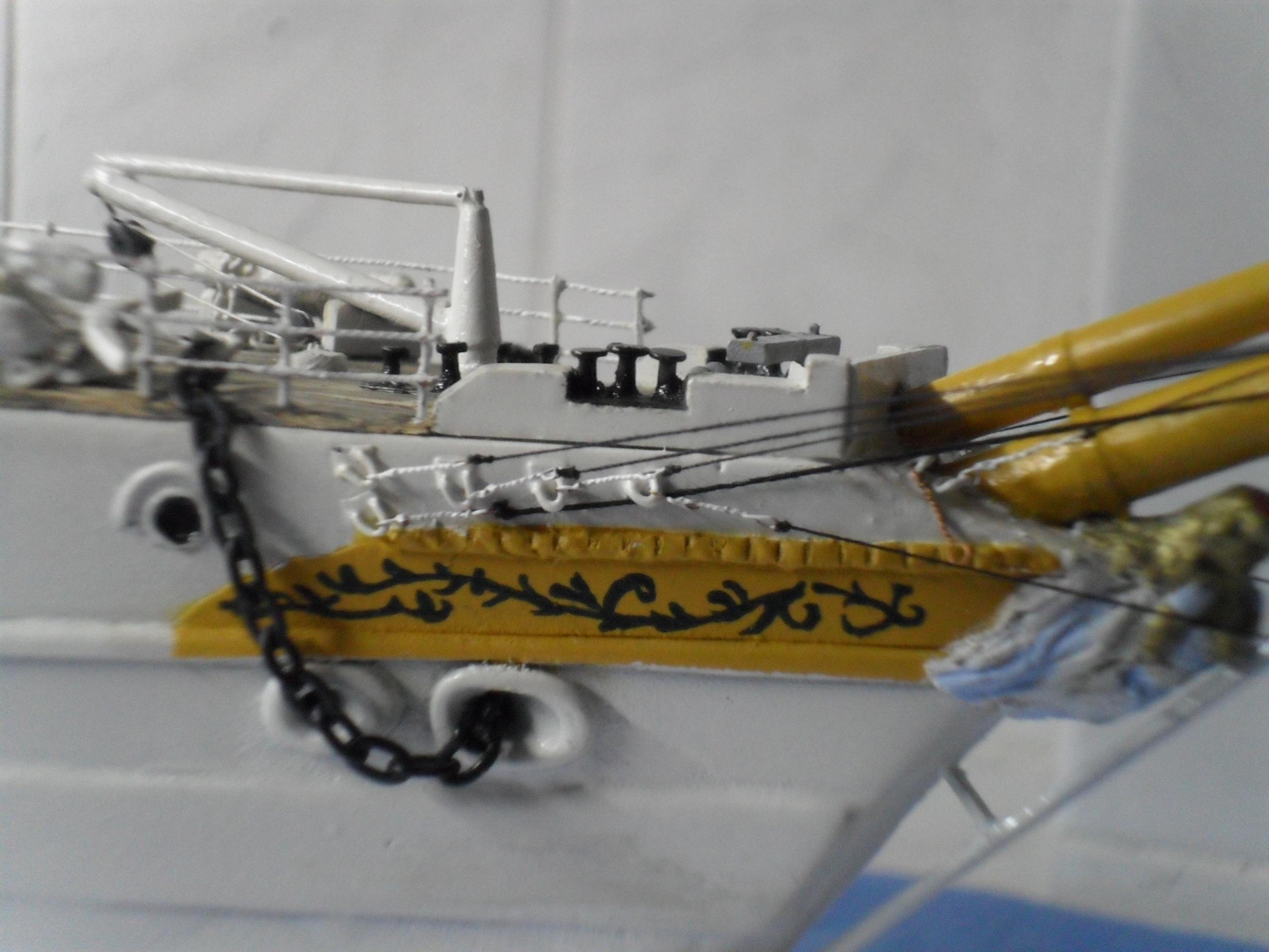

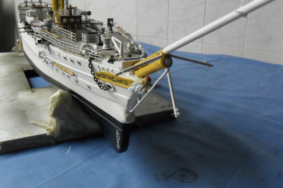

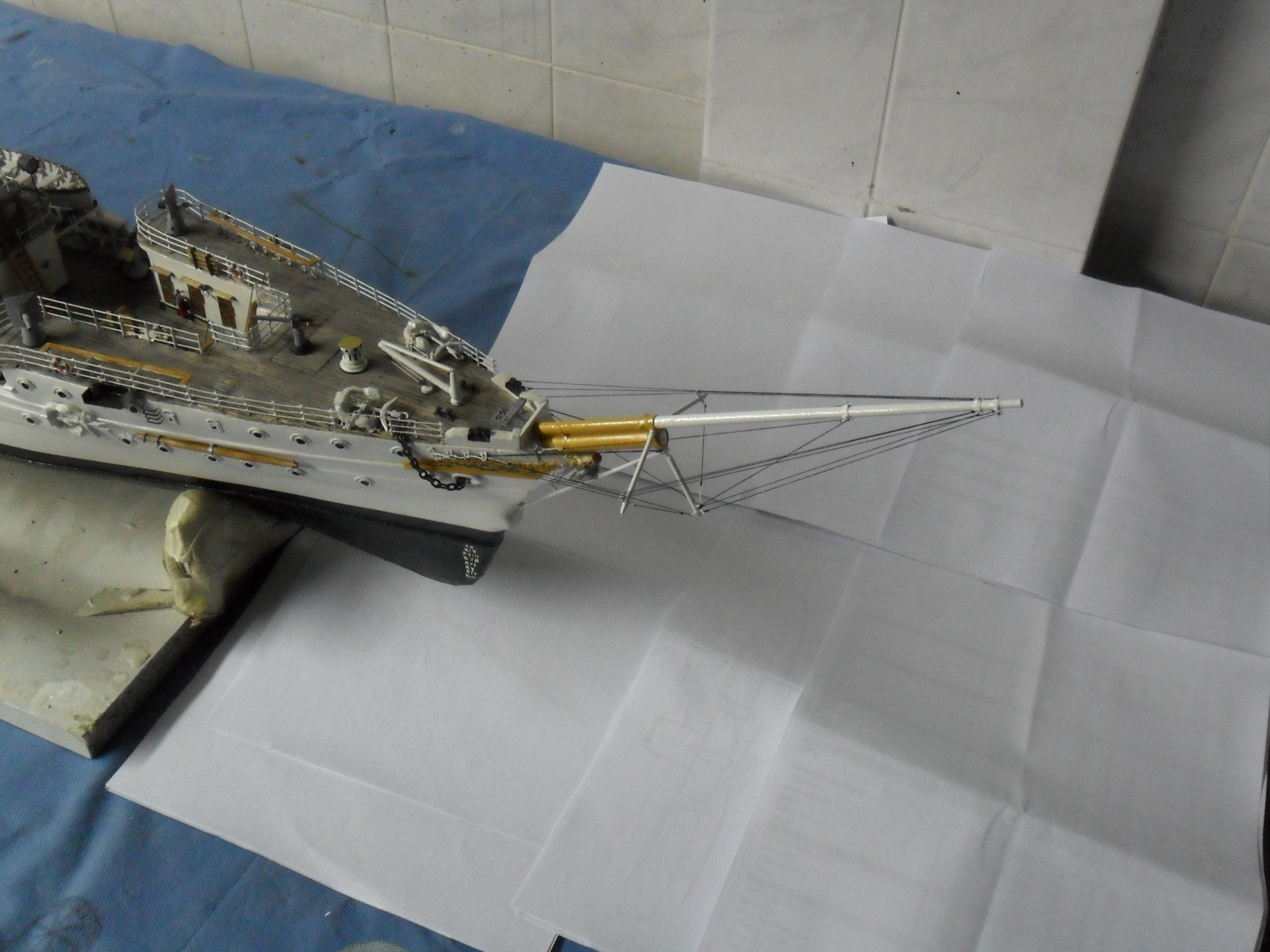

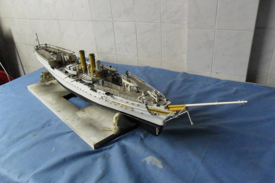

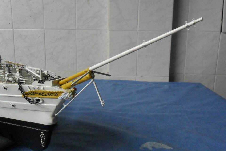

Despues de casi 10 meses sin postear algo, felizmente puedo poner unas fotos para compartir con ustedes de la Sarmiento.
La hemos tenido parada bastante tiempo debido a compromisos, viajes, estudios, etc etc, pero de a poquito iba haciendo algo del baupres hasta que el otro dia lo tenia listo y lo colocoqué y pinté.
El baupres consta de un botalón y el mismo palo baupres, con un moco bastante sencillo que es una barra redonda, con 4 puntos de amarre para los estays.
Pido disculpas que no haya fotos del proceso constructivo del mismo, pero para el se utilizo varillas de pino con el diametro exterior requerido y luego se torneo con el metodo casero que ya explique, es decir la agujereadora colocada en un soporte y torneado manualmente con una herramienta de acero.
Tengo una duda con los estays, ya que no se si colocarlos debido a que recibe los estays del trinquete, pero ya he visto que aunque no tengan al triquete colocado, arbolan al baupres igual, agradezco alguna opiñion.
El tamborete doble, por los que pasan los 2 palos (baupres y botalón) esta construido de bronce y posteriormente pintado. Las abrazaderas estan simuladas con chapa de aluminio (el espesor es el de las latas de gaseosa). Tambien aclarar que el angulo del mismo, que ahora no recuerdo ni tengo el plano cerca, pero fue el sacado del plano.
En cuanto pueda seguire trabajando a ritmo lento pero sin ningun parate, ya que mi objetivo es terminar este año de arbolarlo y los detalles finales.
Les agradezco como siempre su seguimiento y sus criticas constructivas.
Saludos a todos

- Manuel Carballo
- Mensajes: 1001
- Ubicación: Cd. de Mexico
[quote="matiasfcruz"]
Hola Matias
Que bueno tener noticias tuyas y que nos muestres un avance con la Sarmiento.
Sobre la pregunta que haces de los estays del bauprés, podrías ponerlos de una vez pero te recomiendo que los tensores sean funcionales, o en su defecto no dejarlos fijos todavía, porque cuando coloques los estay del trinquete tendrás que ajustar y nivelar las tensiones de unos y otros para evitar torceduras de los palos y conseguir la firmeza necesaria.
saludos y esperando tus avances
Hola Matias
- matiasfcruz
- Mensajes: 1196
El baupres va a ser el unico palo que irá pegado Manuel, ya que era muy complicado que en donde encajaba quede prolijo, por lo que aca no tendré problemas que se destensionen los estays.
Manuel (zapalobaco) muy amablemente me paso esta tabla, que es muy facil de usar y por las dudas lo explico:
Como dato base se utiliza el diametro del palo mayor del plano, en mi caso 10mm y se multiplica por 0.166 esto me da un estay mayor de 1.66mm, de ahi en mas hay que ir multiplicando los diferentes cabos segun el porcentaje del estay mayor, que va a ser el cabo "mas grueso" del modelo.
Gracias Manuel nuevamente, con esto ya no tengo mas dudas, lo que si pense en utilizar 4 tipos diferentes de grosores, lo que seria el 25, 50, 75 y 100% del grueso del estay mayor para no volverme loco.
Nos vemos la proxima

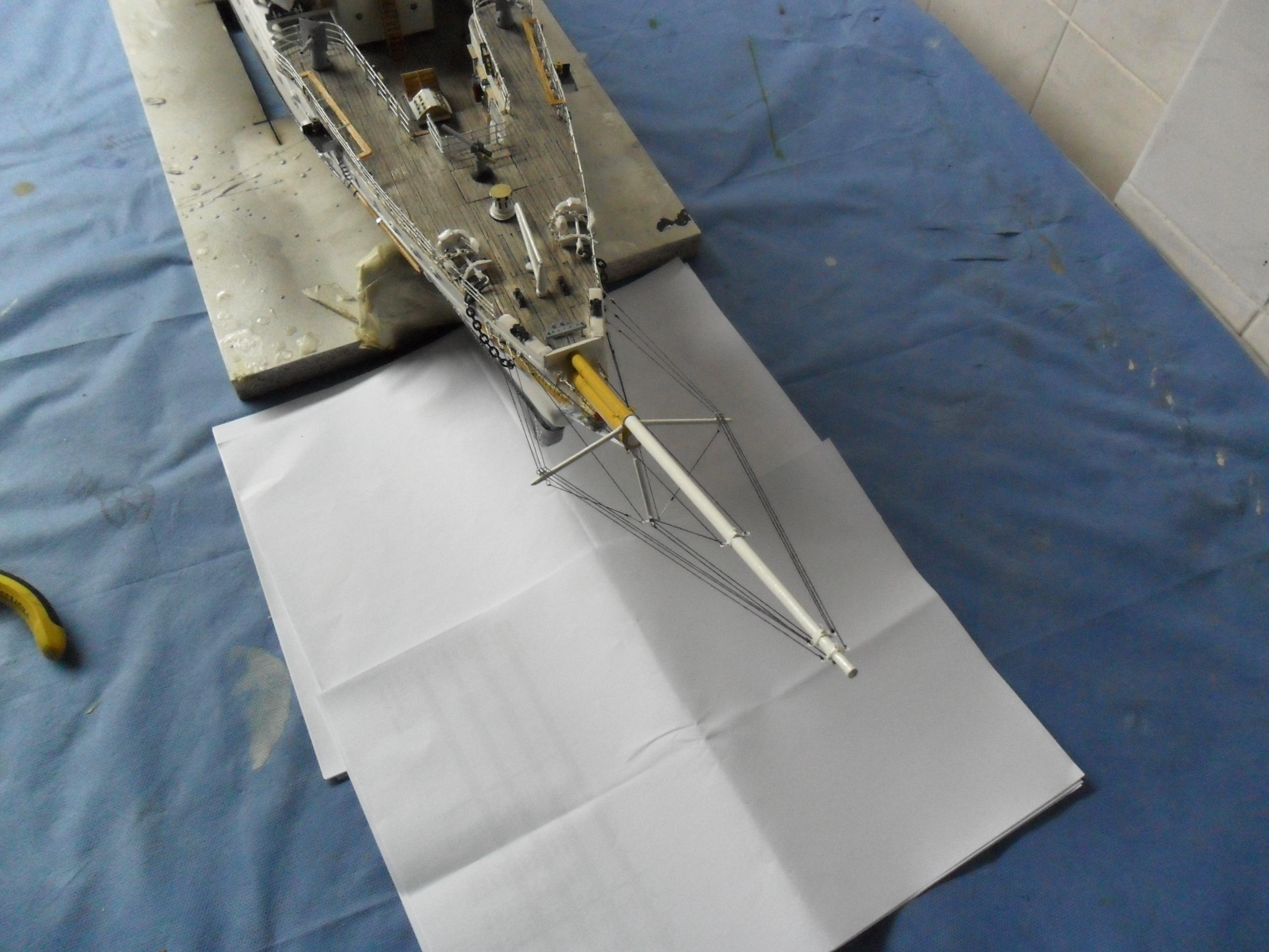

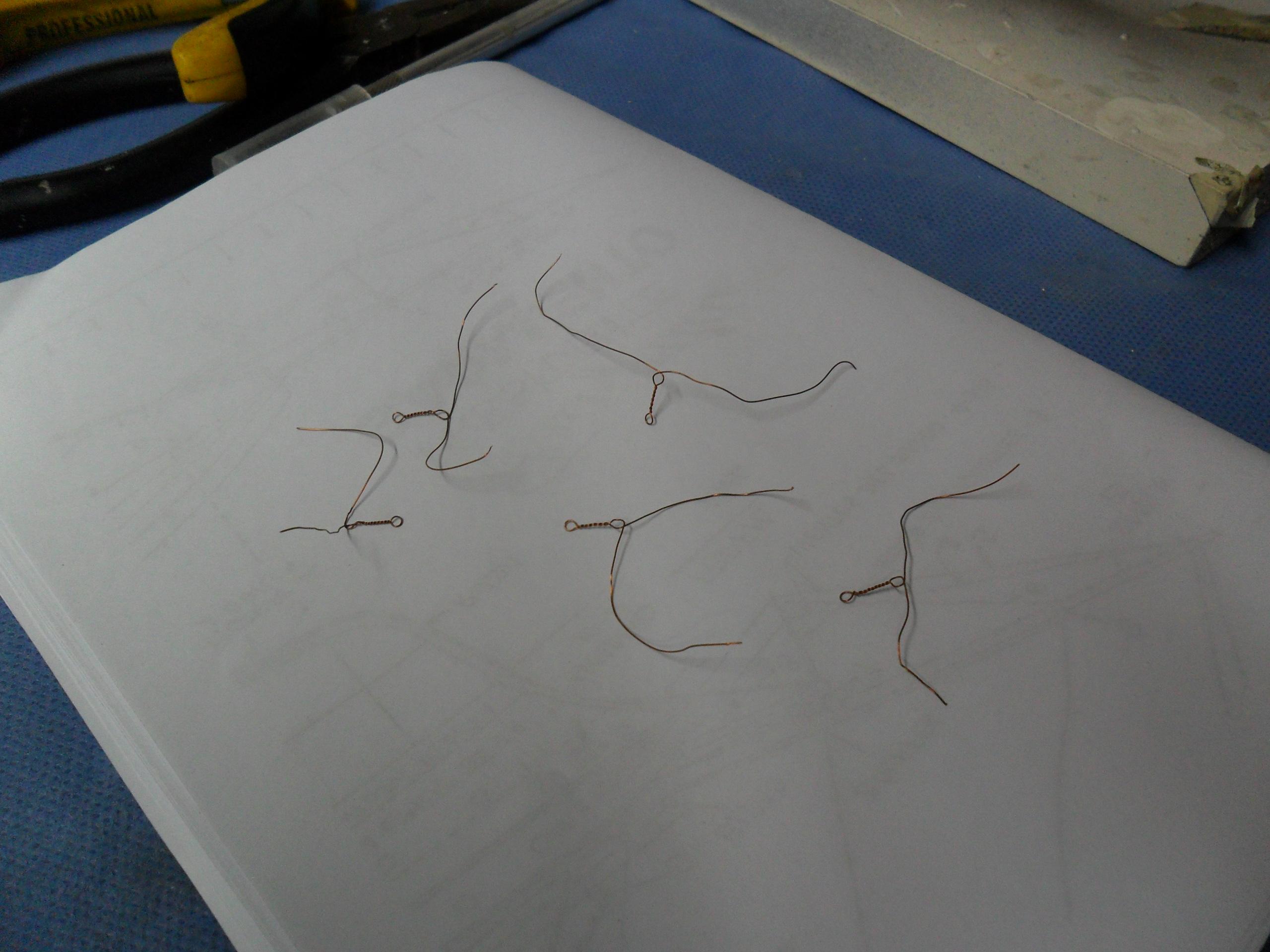

Terminando el baupres.
Paso a mostrar el procedimiento de los tensores (que son funcionales) ya que estos se colocan, se tensa el cabo, y termino de tensarlo con 2 pinzas, uno apretando para dejar derecho el tensor, y con la otra girando el ojo del tensor y darle una vuelta mas que con eso se termina de tensar.
Las fotos..Saludos
Las fotos..Saludos

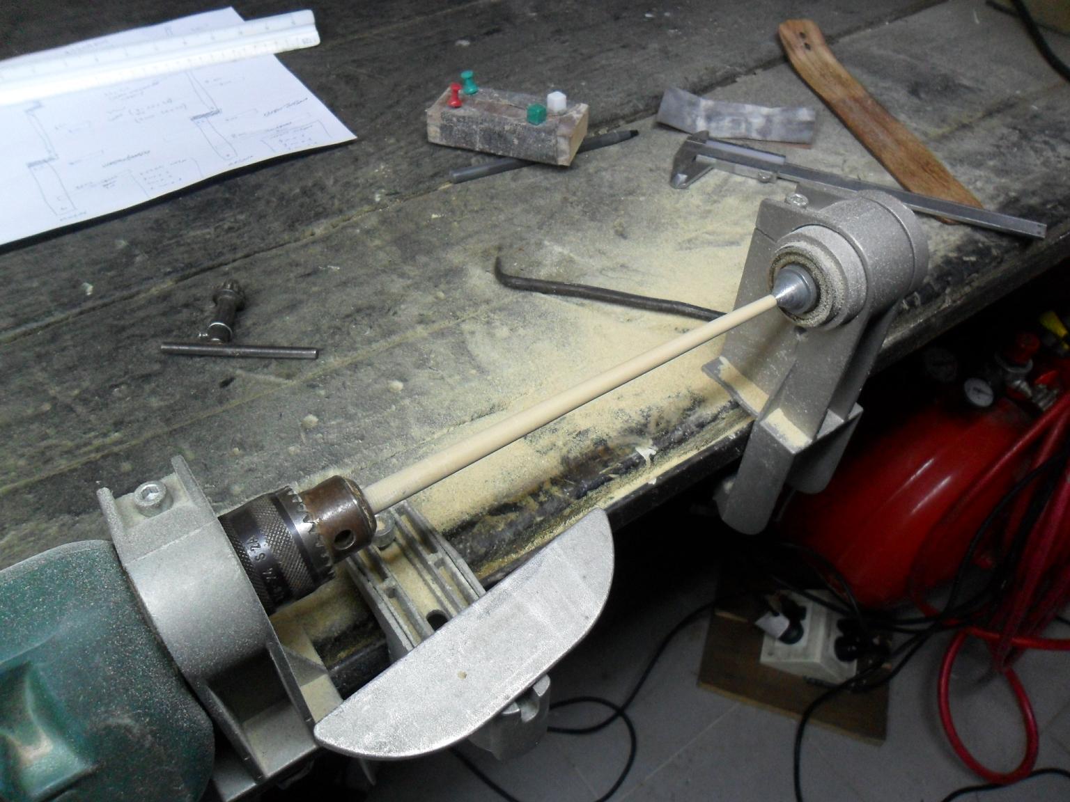

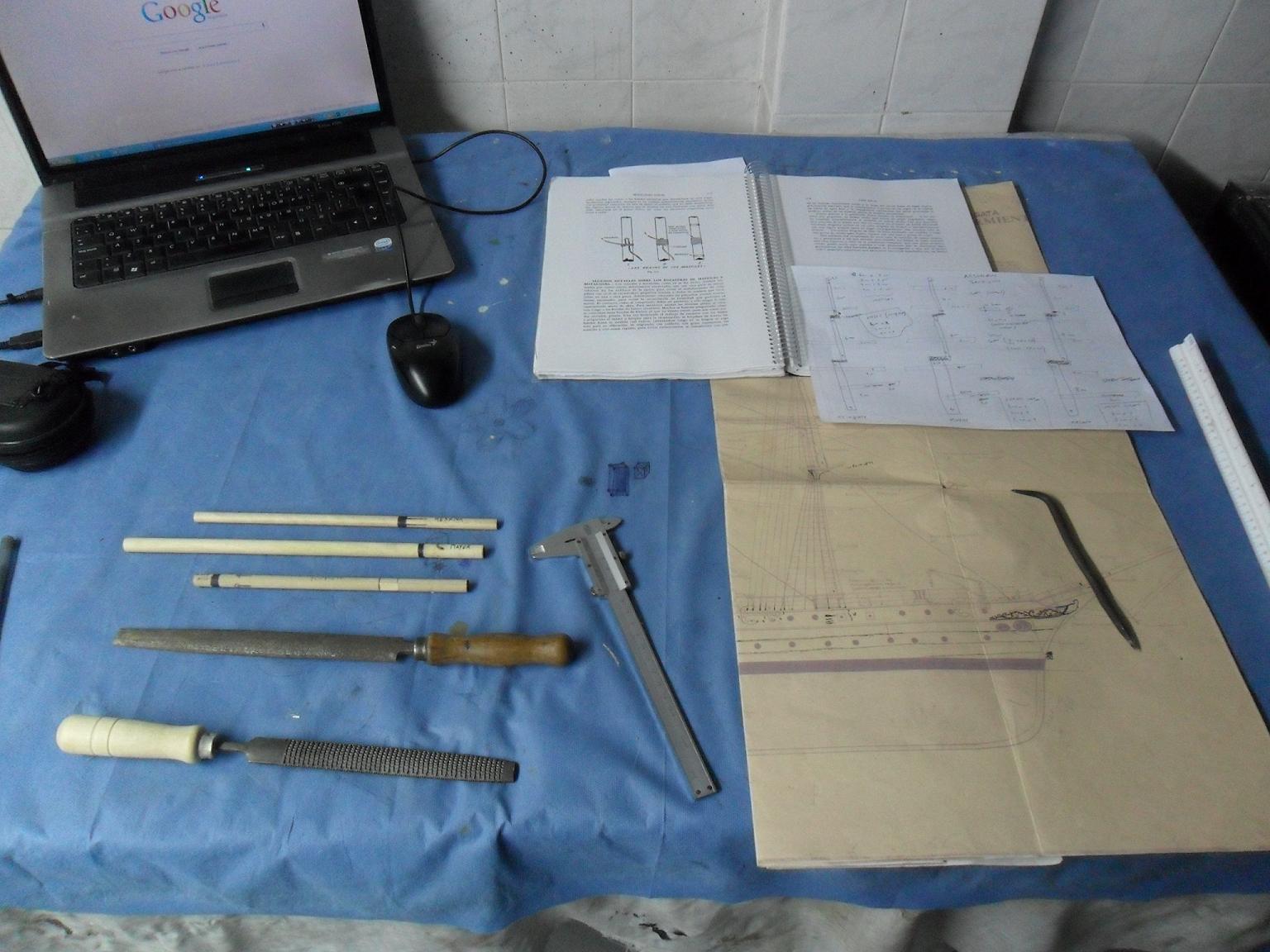

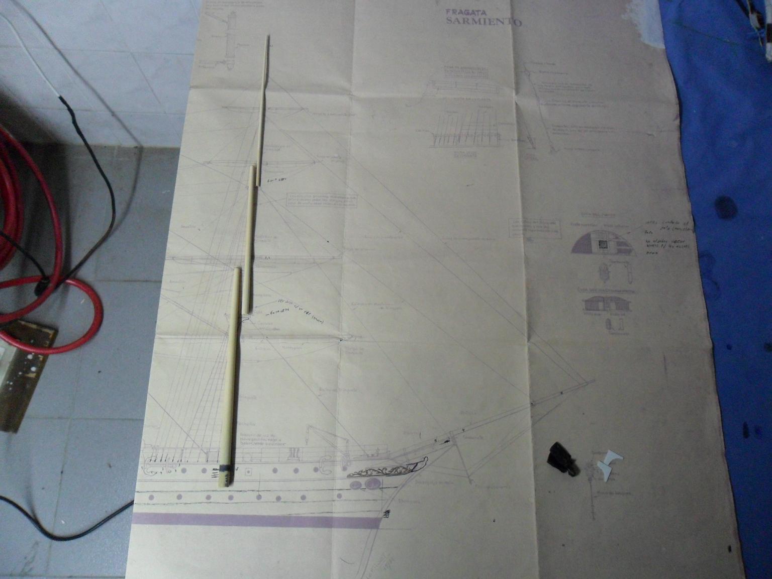

Comienzo con los mastiles.
La secuencia sera tornear los machos, masteleros, mastelerillos. Luego hacer su parte cuadrada donde se mete entre las jimelgas, hacer tamboretes, soportes para vergas, etc.
Todo esto para prepararlo antes de empezar a arbolar.
Les dejo la muestra del trinquete, con el soporte que al no tener torno, uso para dicha tarea gracias al regalo de un gran amigo y modelista, Axel Weller.
Saludos a todos, ya habra avances dado que entro en un mes de vacaciones.
Saludetes
Saludetes

- matiasfcruz
- Mensajes: 1196
Como andas nico?
Mira, la verdad que mucho no te puedo decir de este soporte, ya que fue un regalo de un amigo.
Es muy sencillo, cuenta con un soporte donde va la agujereadora, que con tornillo y tuerca se aprieta y del otro lado otro soporte con la contrapunta, como se ve en la foto.
La verdad que probaria a ver si hay algo en mercadolibre.com o en algun lugar de Rosario para hobbistas, la verdad que aca en Buenos Aires no la vi nunca, y se por mi amigo que la compro hace rato.
Te mando un abrazo y ojala la consigas, porque con un poco de maña y practica se pueden hacer cosas bastantes aceptables, modelisticamente hablando no? olvidate de hacer cosas a la decima de milimetro
