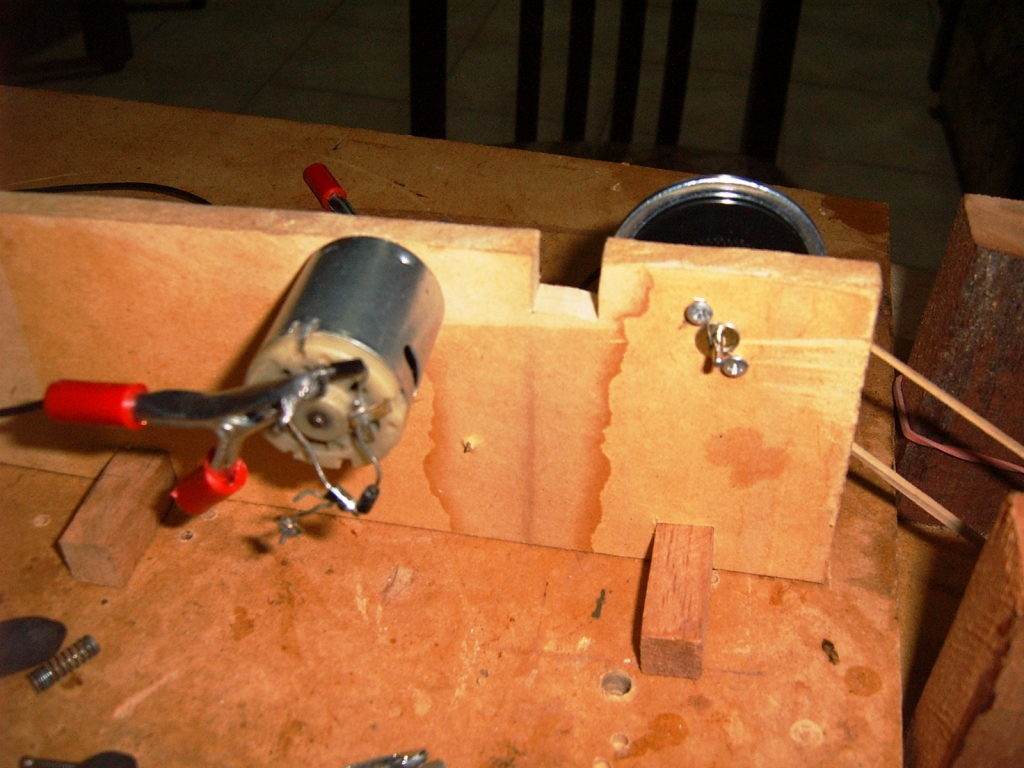

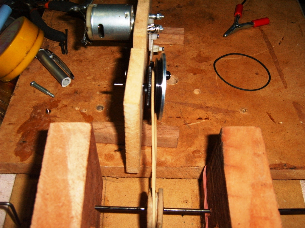

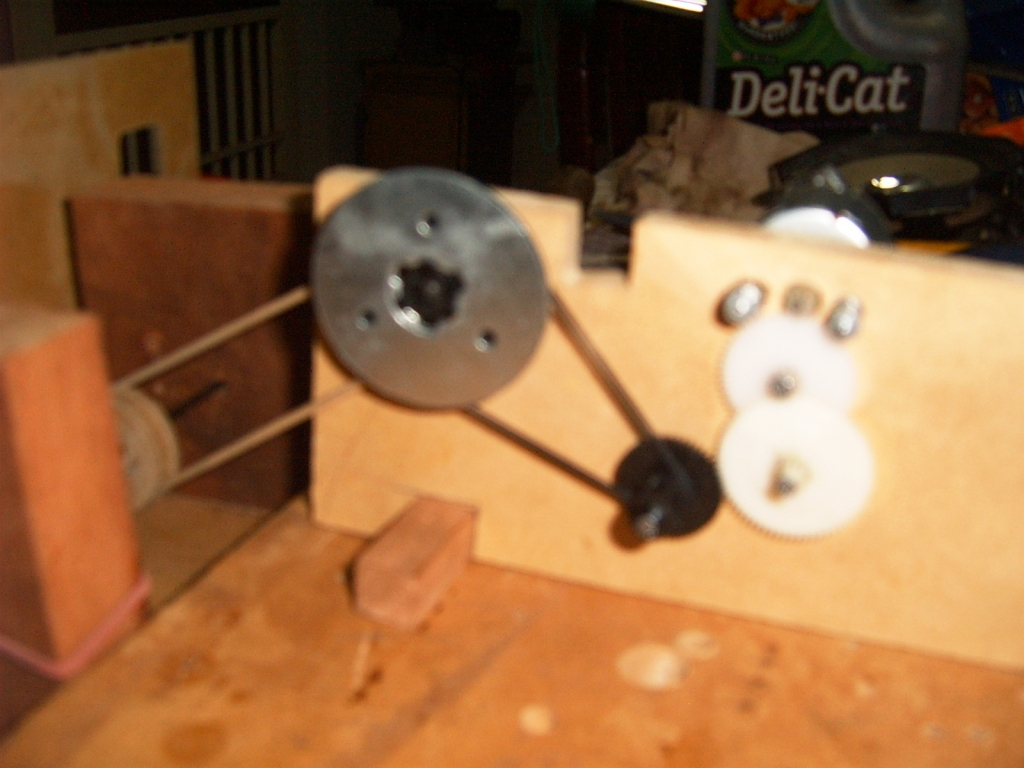

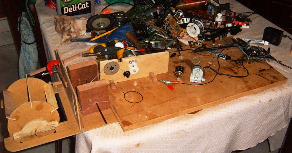

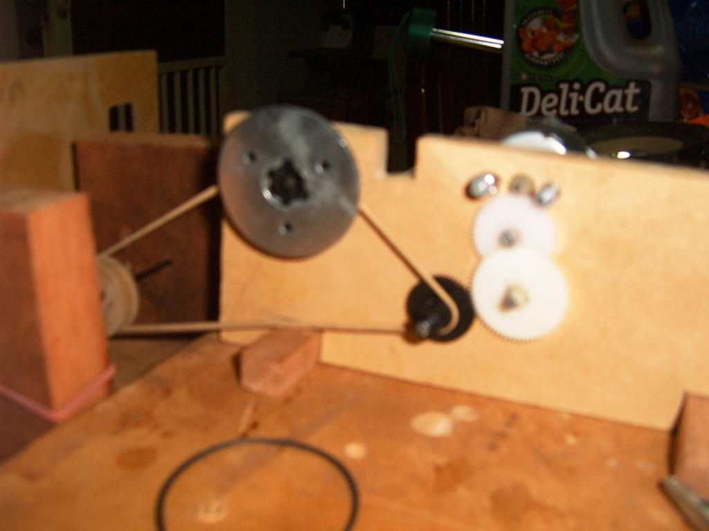

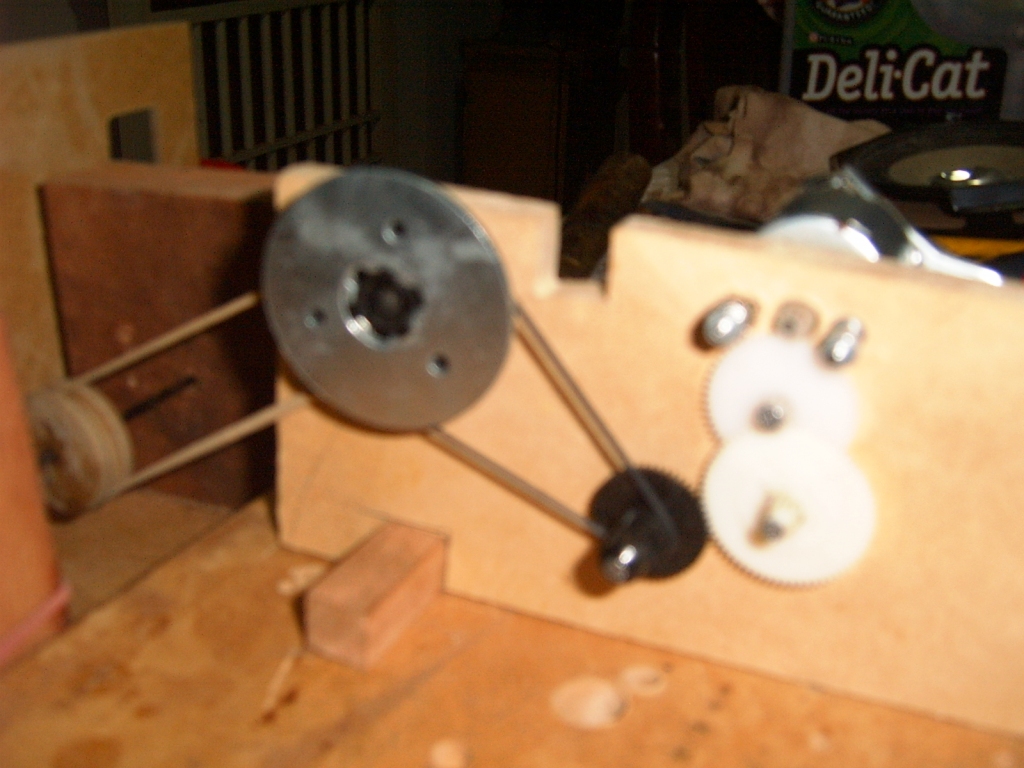

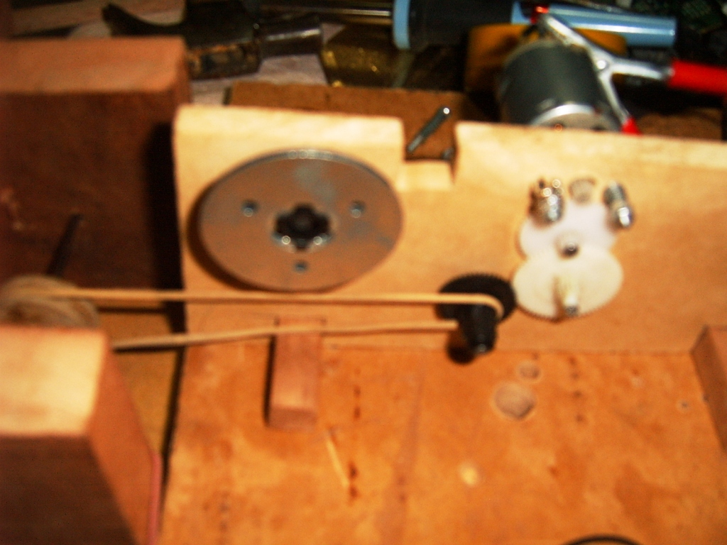

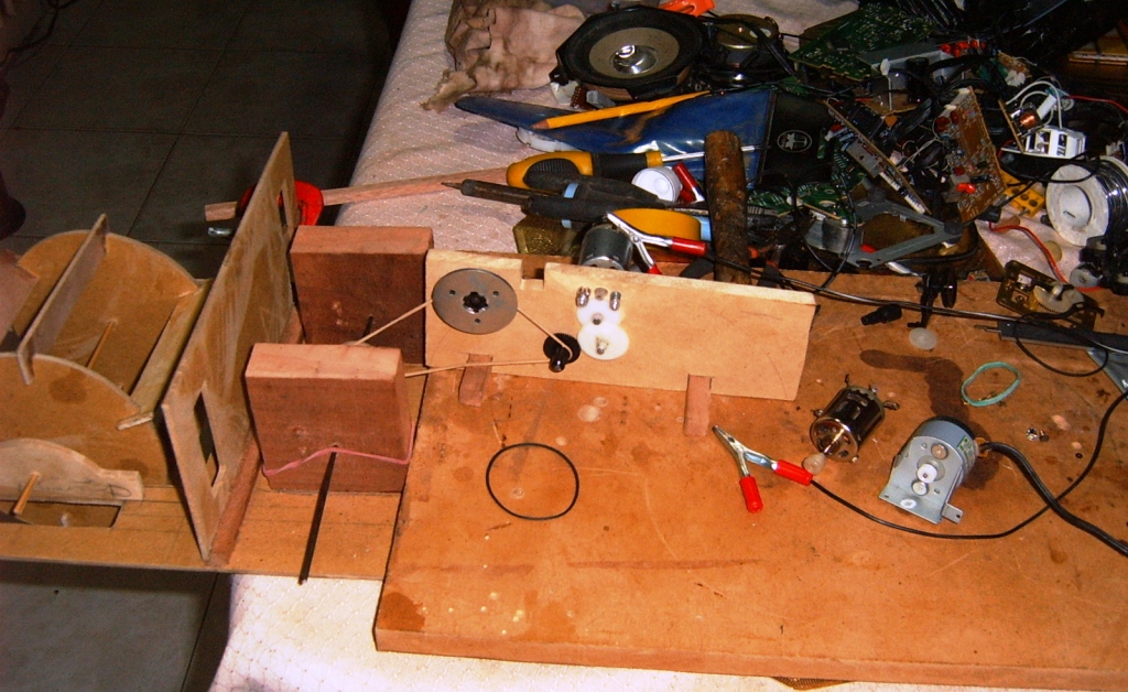

bueno no he tenido muchos animos estos ultimos dias para reanudar el trabajo con el misi, asi que hoy me lo pase todo el dia inventandome una reductora caserita, para motorizar el misi, y poder continuar con las demas cosas, (mienstras finiquitamos la construccion de la caldera y el motor aporte de el amigo AXEL_WELLER) , que como sabran he tenido algunos inconvenientes, pero seguimos trabajando en eso....
asi que vamos con la reductora...
Re: el rey del misisipi

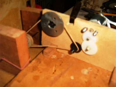

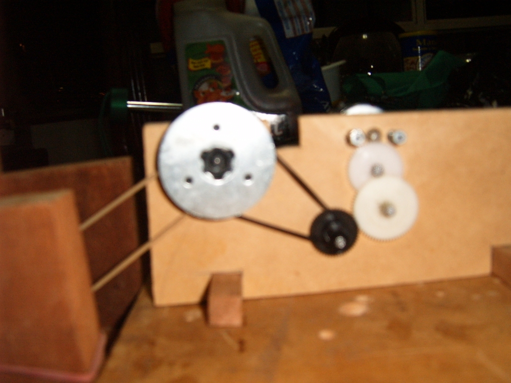

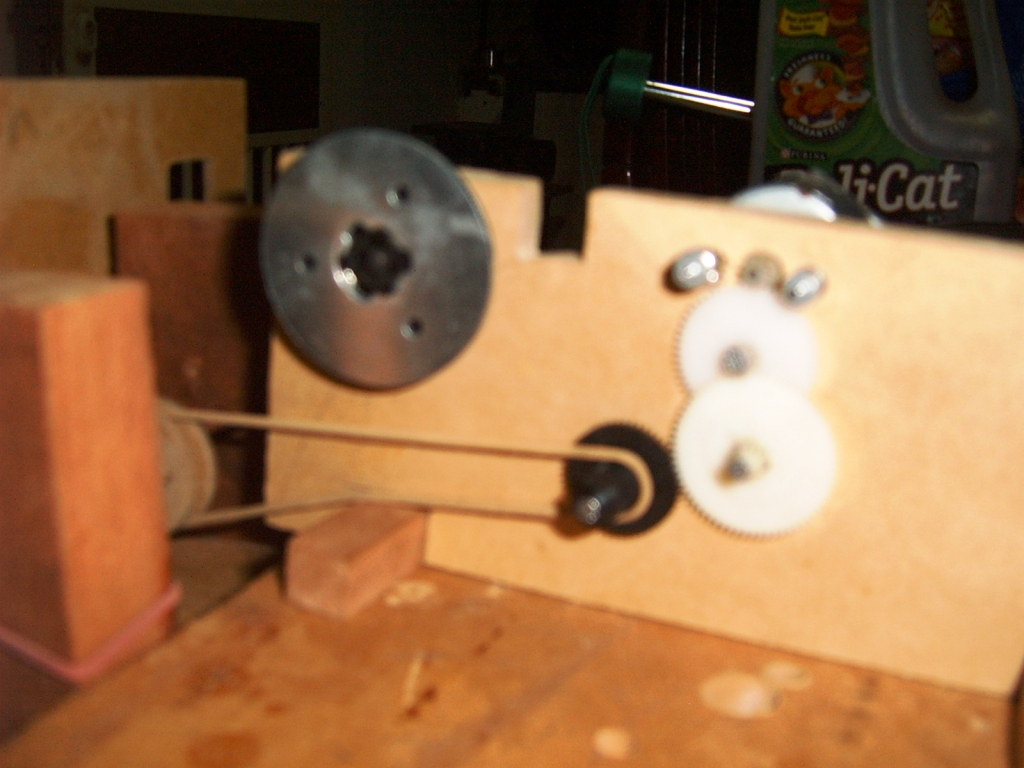

primera forma de hacer funcionar la caja reductora.bueno aqui esta la caja reductora, hecha con pedazos que saque de una radio grabadora con CD y otros por hay que desarme :D :D :D , en estas fotos trabajan de una forma, y funcionan correctamente. trabaja un piñon, dos engranajes sencillos, un engranaje con polea (negro) y un disco el cual acopla dos poleas o engranajes para correa, este es la primera forma de reductora... perdona las fotos, hay algunas nitidas pero otras borrosas, las deje de todas formas para ver bien como van los engranajes y correa,
consta piñon en el eje del motor, dos engranajes (blancos) y un tercero negro, al cual se le puede colocar una correa.
del engranaje negro sale una correa, al un engranaje doble que hay en el disco. ydel disco otros al eje principal.
motor de secador de pelo 12v.
funciona reduce bastante el giro como se quiere, que sea lento.

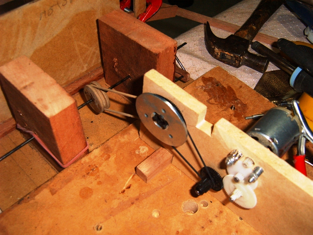

aqui se puede detallar bien como van las correas en las poleas, de verdad no se como se le dice a ese tipo de engranaje donde entran las correas..
por las fotos entienden el sistema.

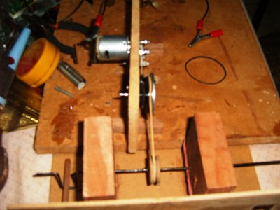

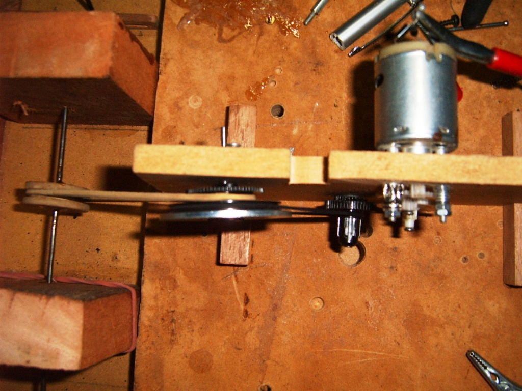

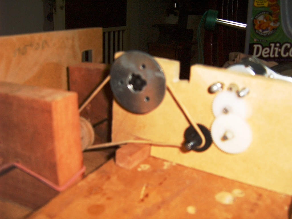

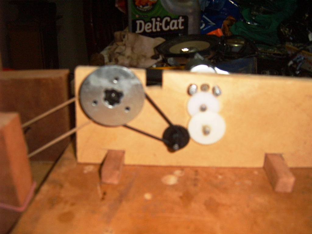

Segunda forma de hacer funcionar la caja reductora.
en esta parte funciona solamente los engranajes y una sola correa, ver fotos.....
funcionan un piñon, tres engranajes y una sola correa.
el conjunto de arriba no interviene en el movimiento.
aqui se aprecia mejor el movimiento, aunque la foto no esta muy buena.

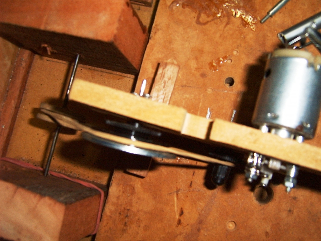

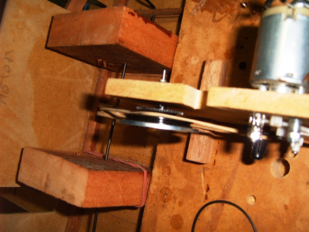

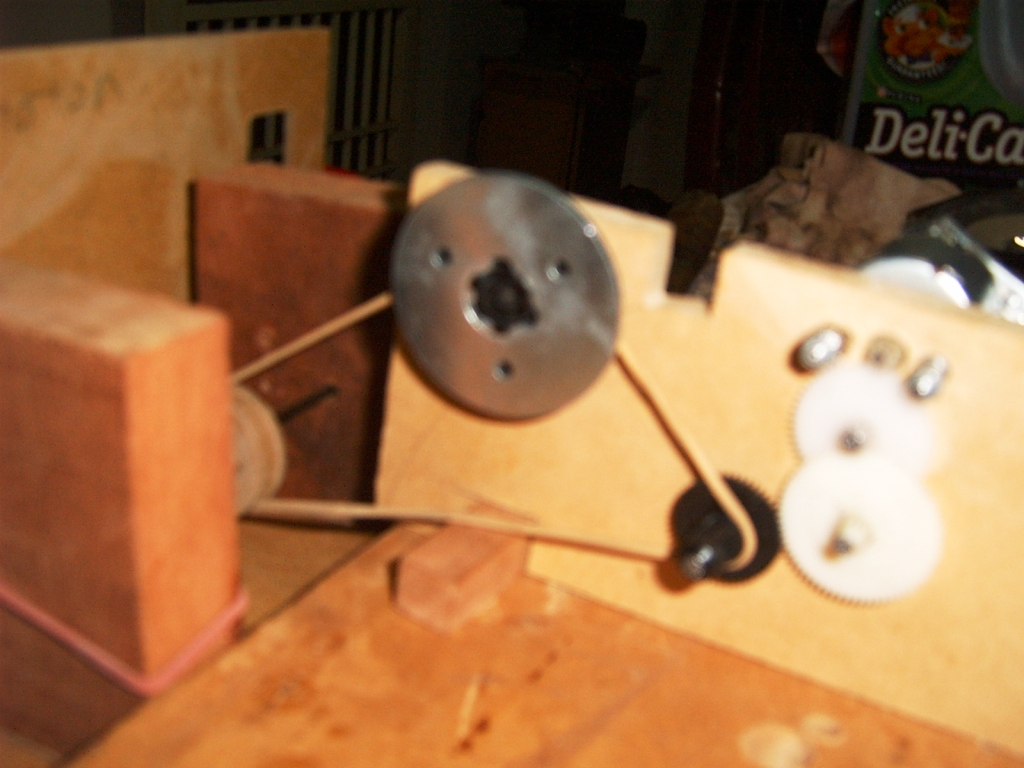

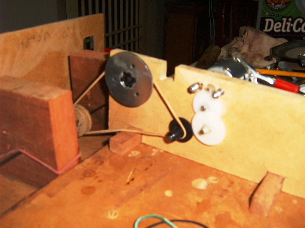

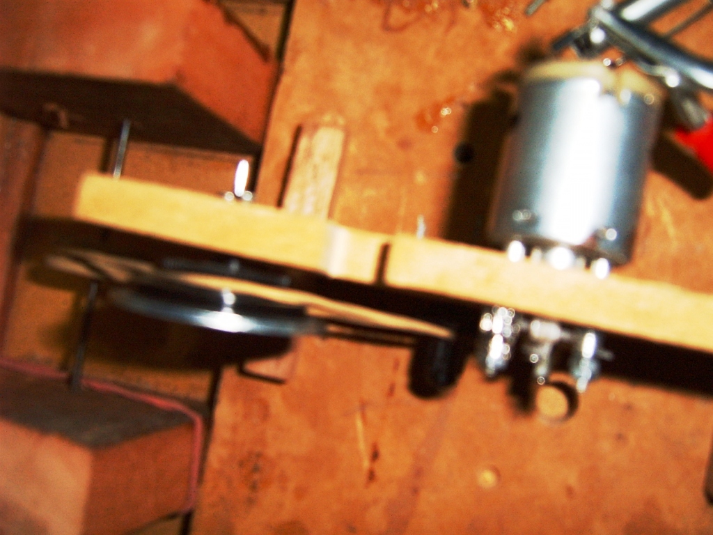

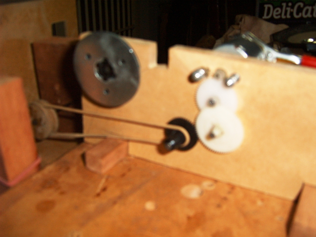

tercera forma de hacer funcionar la caja reductora.
utilizamos una sola correa que ira a ambas poleas. ver fotos...
y su vez tiene dos reduciones cambiando la correa.
RESUMEN: de esta forma y como las dos anteriores que les coloque las reduciones hacen funcionar las palas de una forma lenta como seria en el barco real.
pero: solamente logre la marcha atras, el avante no pude lograrlo. lo unico que hice fue cambiar la polaridad de la entrada de corriente haber si conseguia pero no (je je je lo :lol: :) :lol: :lol: que es la ignorancia en electricidad y electronica :lol: :lol: :lol: ).
asi que a los amIgos que me visiten si me pueden explicar como hago o que le falta a la reductora para girar en ambos sentidos (RETROCESO Y AVANTE).
y cual de las tres reduciones seria mas recomendable para no dañar el motor....
mañana hare tres videos breves con las tres reduciones anteriores para que vean el movimiento.
hasta luego y gracias.............
una sola correa para por las dos poleas
a su vez tiene dos reduciones, en la polea pequeña izquierda.
o polea grande derecha se coloca la correa.
asi funciona
asi funciona
esta mejor aqui
esta mejor aqui
pequeña la polea izq.
grande la polea der.

el motor me he dado cuenta que con la segunda y tercera forma de reductora, es mas facil el giro, claro en la maqueta no estan bien cuadradas las bielas, por eso hay veces trata de detenerse como si trabajara forzado, sera por esto que el motor se recalienta un poco o a que se debe el recalentamiento del motor, alguien me puede sacar de esta duda, cuando el motor se recalienta a que se debe, o sera problema de los engranajes y piñon.

en unas de las cosas que escribe sobre reductoras el usa y recomienda piñon (16 dientes) va sobre el eje del motor y el engranaje de 32 dientes que va sobre el eje de la helice, queda a una proporcion de 2 (ni idea que sera); solamente un engranaje y un piñon, claro modelos RC y de helice, recomienda tambien el uso de correa; lo mio es un conjunto de pala, el invento que hice me funciono, pero no se si tantas poleas y correas pueden quemar el motor... espero leer alguna opiniones de los entendidos en esto, porque por lo que veo hice fue una loquera.
hasta luego amigos.....
Nota: conte los dientes del piñon que coloque en el motor y tiene 10 dientes y el engranaje que le sigue como 72 dientes los otros ni para que los conte.... je je je :shock: :shock: :shock: :shock:

este es un video de como funciona la reductora.
durante dos minutos funciono y no calento en nada el motor, aunque se escucha un ruido ensordecedor. no se como pudiera hacer para cuadrar que me marchara en avante y marcha atras, bueno ahorita esta marcha atras, falta hacia adelante...
muchas gracias...

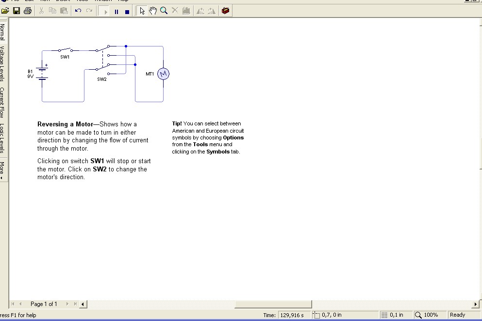

gerardo eso se ve muy bien,yo no entiendo muccho de electricidad perocreo que con un conmutador que cambie la polaridad lo puedes hacer andar hacia adelante o hacia atras.
nano

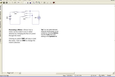

Compañero eso es muy raro, tiene que girar en ambos sentidos cuando cambies la polaridad (positivo-negativo), lo probaste bien?.
Te dejo un esquema de un relé doble para cambio de sentido motor.
