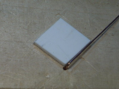

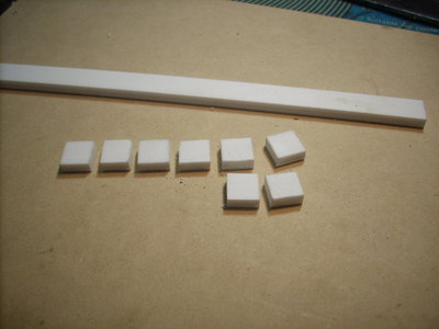

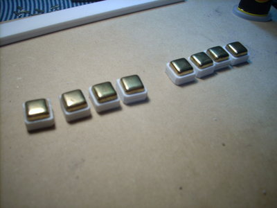

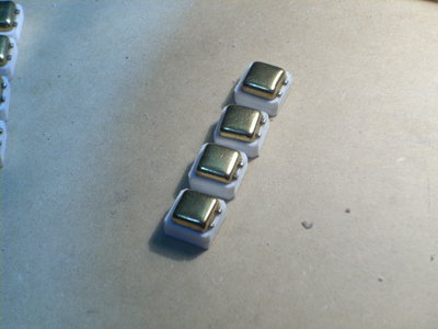

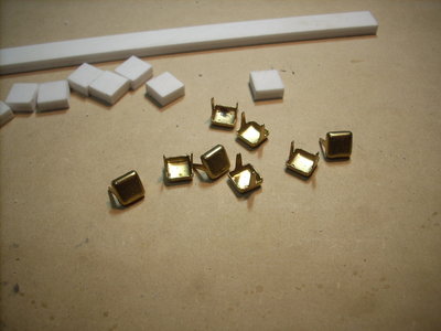

UTILIZANDO PLASTICO DE ALTO IMPACTO ENCOLO DOS TIRAS DE IGUAL ESPESOR PARA CORTAR LAS CAJAS QUE SE VEN ADELANTE, ESTAS SON LAS QUE VAN AREPRESENTAR LAS GABETAS DE LAS MUNICIONES DE LA PIEZA AA DE 105MM DE POPA
LAS TAPAS LAS VOY HACER CON TACHAS CUADRADAS QUE COMPRE EN UNA CASA DE CUEROS Y HEBILLAS
UNA VEZ CORTAS LAS PATAS LAS CEMENTO EN SU LUGAR CON CIAONACRILATO
CON ALAMBRE DE ESTAÑO CORTO PEQUEÑOS TROCITOS QUE VAN A SIMULAR LAS BISAGRAS Y LOS CEMENTO EN SU LUGAR CON EL MISMO PEGAMENTO
FINALMENTE LES AGRGO LAS MANIJAS SIMULADAS CON ALAMBRE DE COBRE QUE ERA UN FILAMENTO DE CABLE ELECTRICO DE 1MM

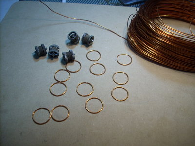

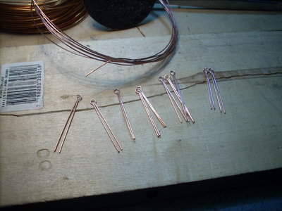

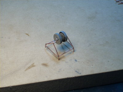

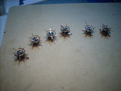

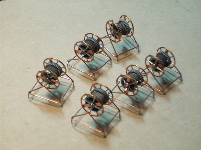

PARA HACER LOS CARRETELES COMIENZO HACIENDO AROS A PARTIR DE ALAMBRE DE COBRE DE TRANSFORMADOR, LOS MISMOS ESTAN SOLDADOS EN SUS EXTREMOS PARA QUE NO SE ABRAN. EL ALMA DE LOS CARRETELES SERAN RUEDAS DE ENCENDEDORES O MECHEROS.
LUEGO CON ALAMBRE DE COBRE ESTAÑADO QUE SAQUE DE RESISTENCIAS DE ELECTRONICA Y LAS CORTE A MEDIDA, CONFECCIONO LOS RAYOS.

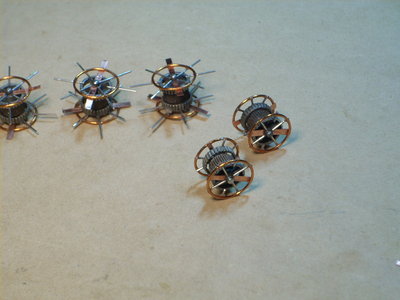

LOS CARRETELES COMPLETADOS SIN CORTAR LOS SOBRANTES. EN EL CENTRO SE VE UNO RECTANGULAR QUE ESTA HECHO CON CHAPA DE COBRE, EN EL BUQUE REAL ERAN ASI.
EN ESTA FOTO SE VEN AL FRENTE DOS CON LOS SOBRANTES RECORTADOS

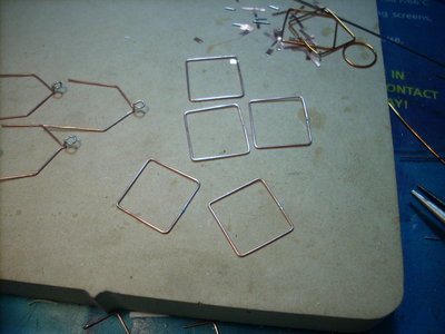

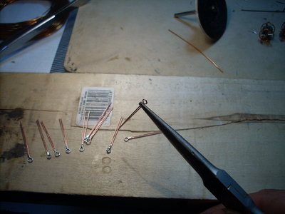

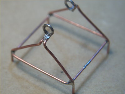

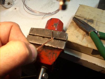

PARA HACER LOS PIES DE LOS CARRRETELES COMIENZO DOBLANDO ALAMBRE DE COBRE SOBRE UN CLAVITO USANDO UNAS PIZAS DE PUTAS PLANAS, EL OJO QUE LE HAGO VA A SER LA BANCADA DEL EJE DEL CARRETEL. EL ALAMBRE QUE USE ES EL MISMO DE LOS AROS PERO RETIRE EL BARNIZ QUE LO CUBRE PARA PODER SOLDAR.

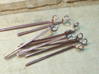

HAGO PRIMERO TODOS LOS PIES, ATRAS SE VE EL ALAMBRE USADO

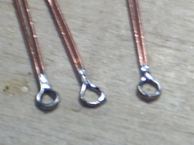

LUEGO CIERRO CON UN TOQUE DE SOLDADURA CADA OJO
AYUDADO POR UNA PINZA EN LA CUAL LE HAGO UNA MARCA EN LA PUNTA PARA HACER UN DOBLES IGUAL EN TODAS. EL DOBLES ES PARA QUE NO TOQUE EL PIE EN EL CARRETEL DADO QUE EL EJE QUEDA ADENTRO. EN LAS PROXIMAS FOTOS SE VERA MEJOR ESTO.
TODOS LOS PIES PREPARADOS PARA DOBLAR.

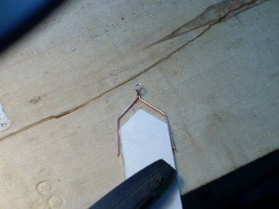

PARA DOBLARLOS TODOS IGUALES CON UN PEDACITO DE PLASTICO DE PVC HAGO LA FORMA Y LOS DOBLO SOBRE ELLA.
LISTOS PARA SOLDAR
LISTOS PARA SOLDAR

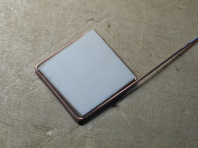

CON LA MISMA TECNICA ANTERIOR HAGO LAS BASES CUADRADAS
ACA SE VE EL CUADRADO YA DOBLADO ANTES DE CORTARCE.
LAS DOS PARTES COMPONENTES LISTAS PARA SOLDAR

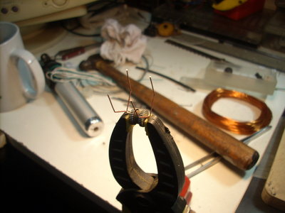

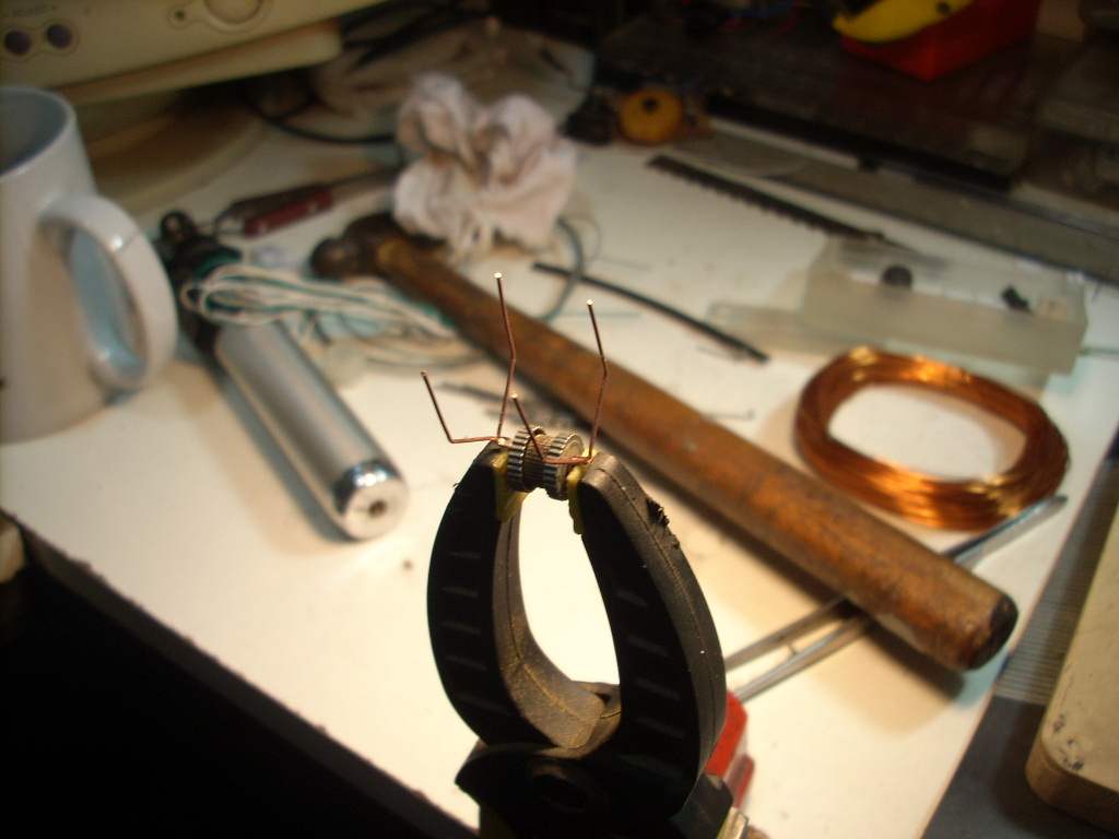

EN UNA GARRA COLOCO LAS DOS PATAS CON UNA RUEDITA EN EL CENTRO PARA DAR LA DISTANCIA JUSTA, LUEGO COLOCO ENCIMA EL CUADRADO DE LA BASE Y LOS SUELDO, FINALMENTE SE CORTAN LAS PATAS AL LARGO INDICADO.

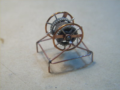

SEGUIMOS...
ASI QUEDA LISTO UNA VEZ SOLDADO
UNA MAS DE CERCA
UNA MAS DE CERCA
FINALMENTE LE AGREGO EL CARRETEL QUE SE PUEDE SACAR Y PONER ADEMAS DE GIRAR COMO EL REAL.
LOS CARRETELES TERMINADOS

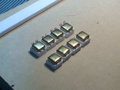

LOS GABINETES DE MUNICIONES Y HERRAMIENTAS ESTAN CONSTRIDOS CON PVC Y CORTADOS A LAS MEDIADAS REQUERIDAS QUE SON 4 DIFERENTES, PARA HACER LAS PUERTAS USE CHAPA DE COBRE.

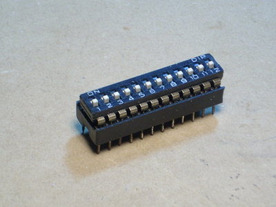

ESTE LEMENTO ES UNA LLAVE MULTIPLE QUE SE USA EN ELECTRONICA, APROVECHE TAMBIEN PARA PINTARLO EN ESTA OPORTUNIDAD.<br />ESTE ELEMENTO IRA DISIMULADO EN LA CUBIERTA EN ALGUN LUGAR QUE TODAVIA NO DECIDO, ES PARA COMANDAR LOS DIERENTES SISTEMAS ELECTRONICOS QUE VA A TENER EL BARCO SIN TENER QUE SACAR LA SUPERESTRUCTURA, ES UN JUEGO DE 12 INTERRUPTORES QUE VAN A CAMANDAR POR EJEMPLO LAS LUCES DE NAVEGACION, DE CUBIERTA, SONIDO, HUMO, ETC. UNA VENTAJA APRECIABLE QUE LE VEO ES QUE AL SER MONTADO EN UN SOCALO SI SE DESCOMPONE ALGUN INTERRUPTOR SE PUEDE REEMPLAZAR LA PIEZA COMPLETA SIMPLEMENTE DESENCHUFANDOLA.

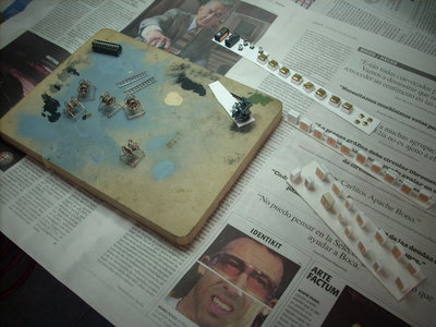

TODAS LA PIEZAS LISTAS PARA LOS TRABAJOS DE PINTURA. YA SE VIO MUCHAS VECES ESTE PROCEDIMIENTO EN EL HILO POR LO CUAL NO LO REPITO. TODAS LAS PARTES SE VEN CEMENTADAS A UNA PLANCHUELITA DE PVC, ESTO LO HAGO PORQUE SON TAN CHICAS Y LIVIANAS QUE CON EL AIRE QUE TIRA EL AEROGRAFO SE VOLARIAN Y ADEMAS ES DIFICIL DE SOSTENERLAS AL PINTARLAS.

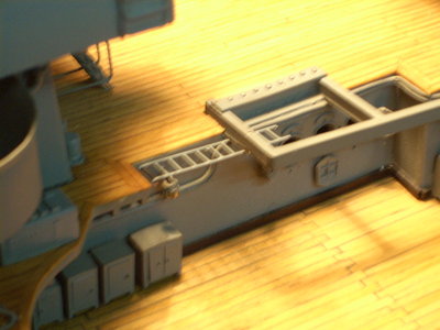

Finalmente como siempre coloco alguna de las fotos sobre las cuales trabaje y como quedaron estos componentes colocados en el barco.
Hasta la proxima.

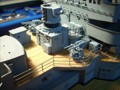

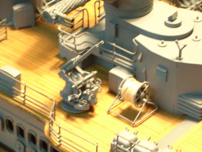

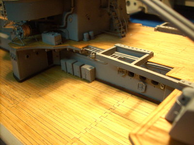

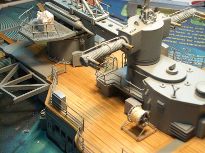

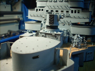

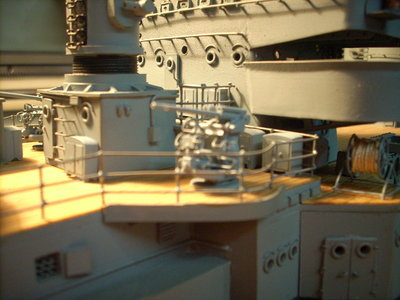

UNA FOTO DE LA CUBIERTA SUPERIOR ENTRE EL PUENTE Y LA CHIMENEA.
OTRA DEL LADO DE ESTRIBOR DEL MISMO LUGAR, HAY ELEMENTOS EN LA FOTO QUE NOS SON PROPIOS DEL BUQUE, SE VE QUE EN ESE MOMENTO ESTABAN CON TAREAS A BORDO.

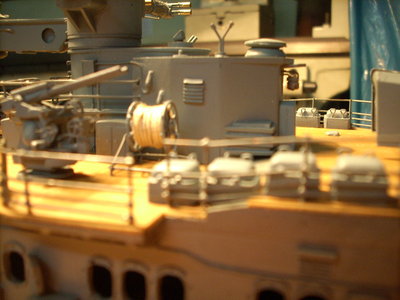

EN ESTA FOTO SE PUEDE VER A PENAS UNO DE LOS CARRETELES

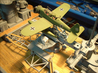

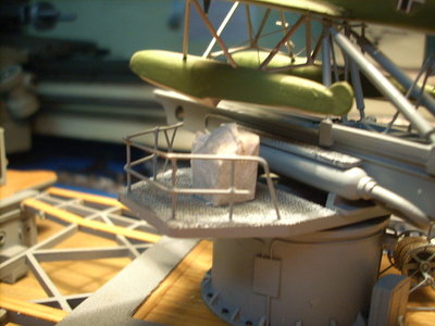

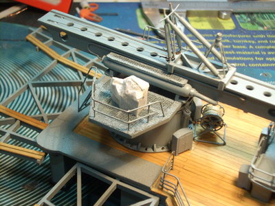

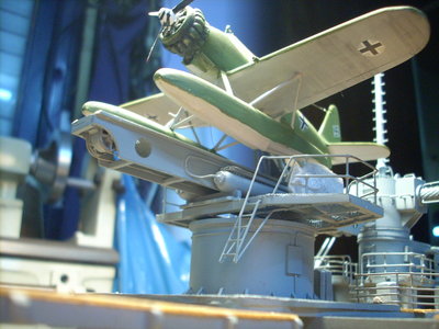

CON UN SAQUITO DE TE SIMULE LA LONA QUE PROTEJE EL CONTROL DE LA CATAPULTA. POSTERIORMENTE LA PINTARE

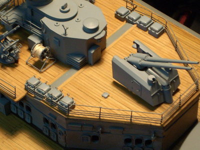

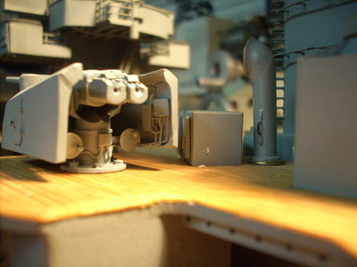

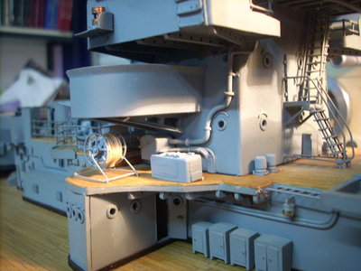

SE VE LA PIEZA DE 105, UNO DE LOS CARRETELES Y LOS GABINETES DE LA MUNICION DE 105MM

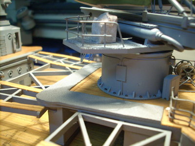

EN LA BASE DE LA CATAPULTA AGREGUE ALFILERES QUE SIMULAN SER LOS PERNOS QUE LA AMURAN A LA CUBIERTA

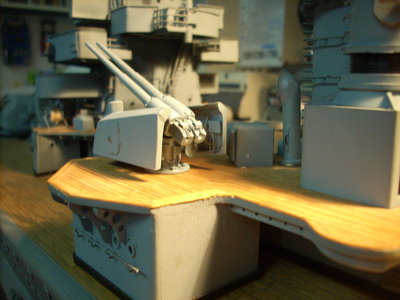

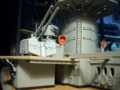

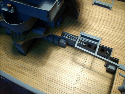

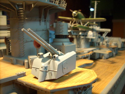

SIGO HACIA PROA
LA ARTILLERIA DE 105 EN SU LUGAR LADO DE BABOR
DE ESTRIBOR
DE ESTRIBOR

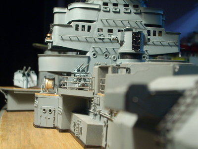

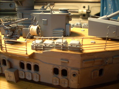

DE LA PARTE POSTERIOR SE VEN LOS COMANDOS INTERNOS DE LA TORRE, LA UBUCACION DE LA MISMA LA TUVE QUE RECALCULAR PORQUE SI LA PONIA COMO EN LOS PLANOS NO DABA EL ANGULO DE GIRO.
VISTA LA ESCALERILLA DESMONTABLE
