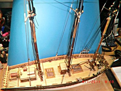

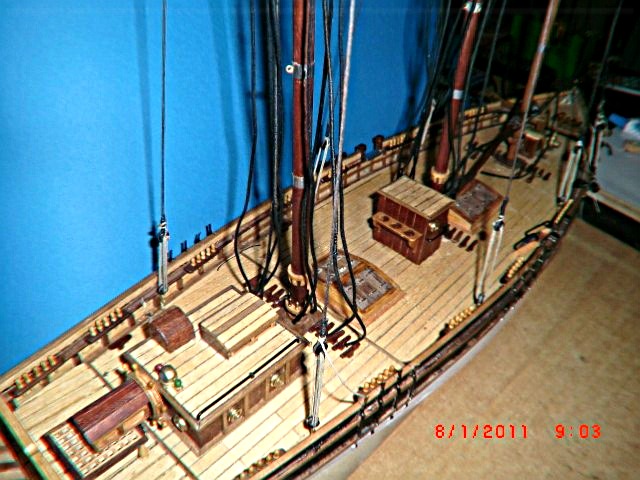

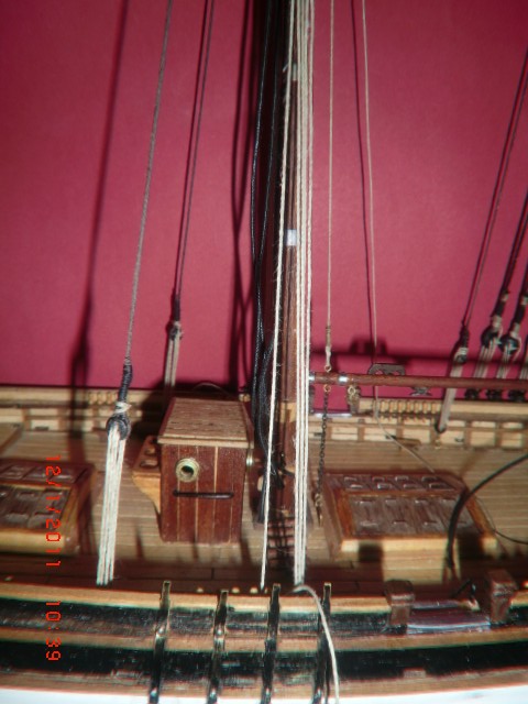

Pequeños (y lentos) avances. En estas fiestas he trabajado muy poco, aún me siento algo débil, pero he colocado las burdas de los tres palos. El sistema que se sigue habitualmente es el de hacer los obenques y flechastes, luego las burdas y a continuación el resto de la jarcia, pero yo me decidido hacerlo "al contrario", ésto es, de dentro hacia afuera. Por tanto, primero he montado las burdas para dar cierta estabilidad al conjunto de palos, ahora empezaré a montar todas las botavaras y picos, y así hasta el final.
Los obenques de babor del palo de trinquete ya estaban realizados y así se han quedado.
Un saludo, Juan
Burda de babor del palo trinquete. Burda de babor del palo mayor. Conjunto de burdas.
Un saludo, Juan

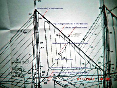

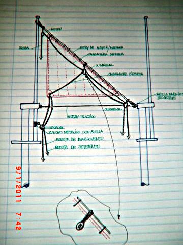

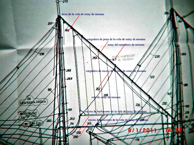

Proseguimos con los avances. Ahora toca el turno a una jarcia fija que debo colocar ya.
Los Estays de mastelero.
Siguiendo los planos del pailebote Santa Eulalia, vemos que hay dos cabos llamados Estays de Mastelero. El primero está situado desde el mastelero del palo mayor hasta el tamborete del palo de trinquete y por eso se llama Estay de Mastelero de Mayor y el segundo va desde el mastelero del palo de mesana hasta el tamborete del palo de mayor y por eso recibe el nombre de Estay de Mastelero de Mesana.
La función es sujetar la vela de estay (de mesana y/o de mayor) de ambos palos, por ello, el cabo tiene un cierto grosor. En este caso utilizo hilo negro (es jarcia fija) de 0,50.
Van desde una gaza que abraza su palo hasta una anilla situada en el tamborete de su palo correspondiente más a proa.
En cada estay se alojan las maniobras de la vela, a saber:
1. Driza.
2. Escota de barlovento.
3. Escota de sotavento.
4. Cargadera de pena.
5. Cargadera de escota.
Según puede verse en el dibujo que se adjunta que corresponde al Mastelero de Mesana, pero que es aplicable en todo al de Mayor.

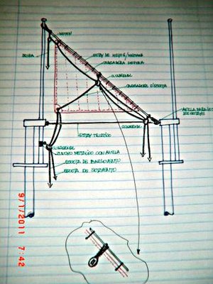

Del dibujo que puse ayer sobre los estays de mesana, he hecho este croquis en el que ven algo más claras las maniobras.
Que paséis todos un buen domingo.

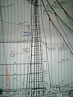

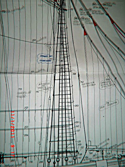

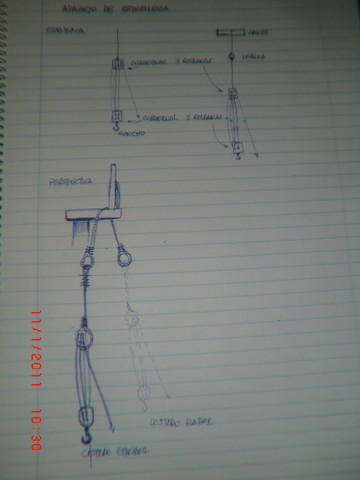

Una vez colocados los estays de mastelero, hoy toca colocar una maniobra que quiero hacer antes de acabar los obenques.
Se trata de los aparejos de estrellera o reales, cuya definición según el Diccionario Marítimo Español, es la siguiente:
" el de grandes dimensiones para producir grandes efectos. En embarcaciones mayores como Navíos, Fragatas, etc, va un aparejo real a cada lado de los dos palos mayores, a cuya sujección ayudan mientras no sirvan para poner pesos y se dicen también, simplemente reales. Asimismo se llaman de estrellera o simplemente estrellera los que penden de los masteleros y contribuyen a su sujección."
El aparejo empieza en una corona colgada del calcés, en cuyo ojo se pone un refuerzo metálico. En ella nace un cabo que guarnece un cuadernal de 3 roldanas. Se apareja con otro cuadernal casi en cubierta que lleva un gancho (donde se colgarán los pesos a mover).
El aparejo de estrellero según los planos del Santa Eulalia. El croquis pertinente Dado que es un aparejo que no conozco bien, agradeceré a cualquier company que si ve alguna barbaridad en el croquis me lo haga saber para corregirlo.
Más definiciones consultadas relacionan estos aparejos con los masteleros, pero como que me estoy basando en el Santa Eulalia, y en sus planos van hasta el calcés, me decido dejarlo hasta ahí.
Un saludo, Juan

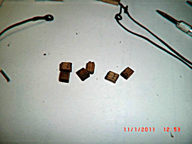

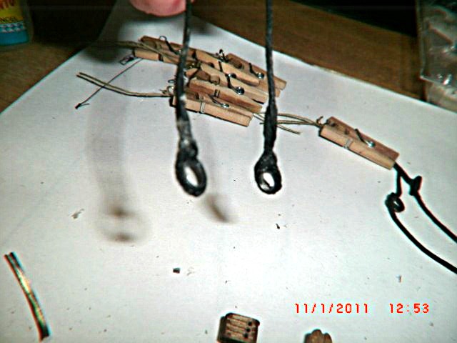

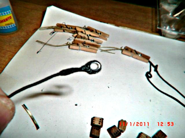

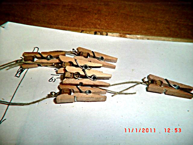

Confección del aparejo:
Primero confecciono las coronas, con un solo cabo, que colgará a cada lado del calcés. Si lo colocara antes de los obenques podría haberlos realizado con una gaza para cada uno, pero como que algunos ya están colocados, me decido a hacerlos así.
Las gazas de las coronas van forradas interiormente con una pequeña lámina de estaño como refuerzo interior metálico. El cabo es negro de 0,75.

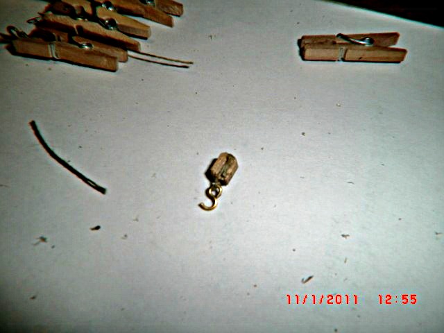

Por otro lado, he puesto los ganchos a los cuadernales de dos roldanas.
Ahora seguiré con el aparejo de los cuadernales de tres roldanas.

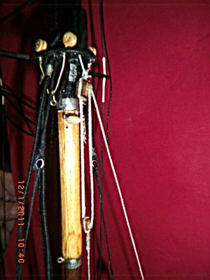

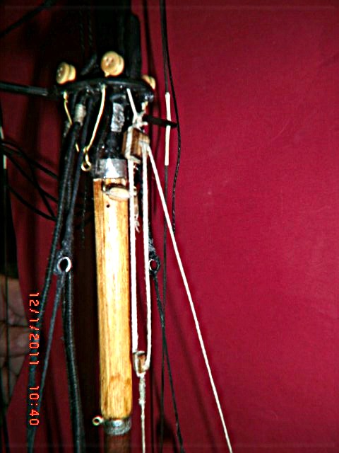

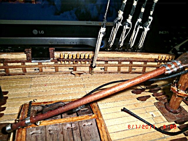

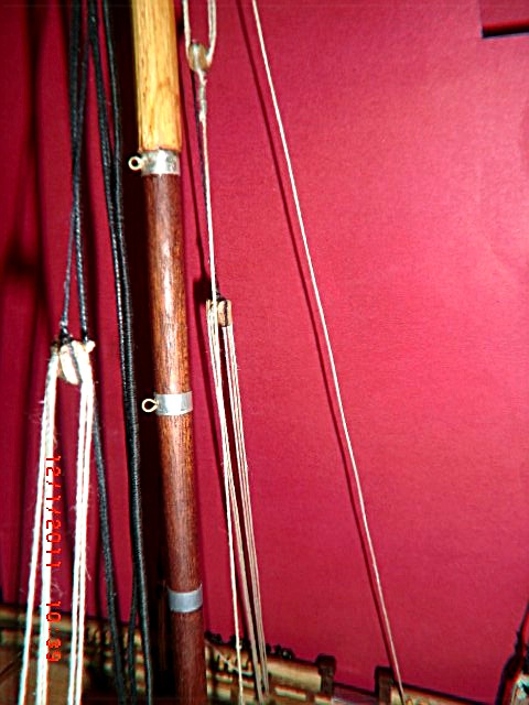

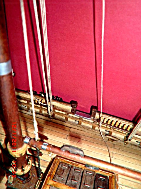

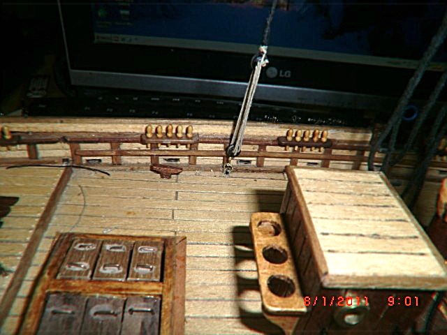

Colocados los primeros aparejos de estrellera. (Algún cabo, a pesar de haberlo encerado aún presenta alguna pelusilla, que se eliminará).
Este es el aparejo de la maniobra del amantillo de la botavara del trinquete
