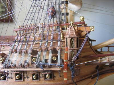

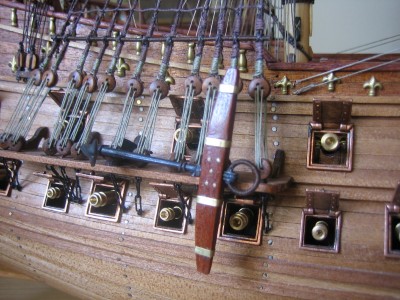

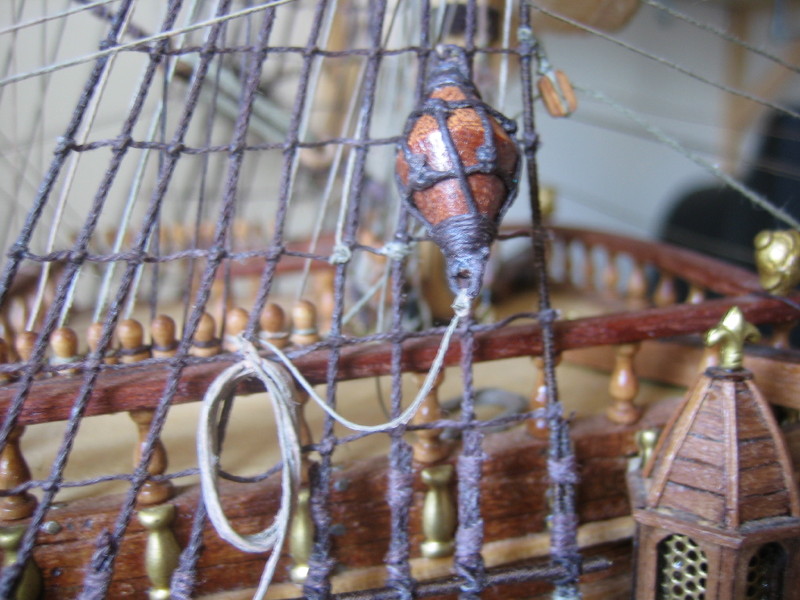

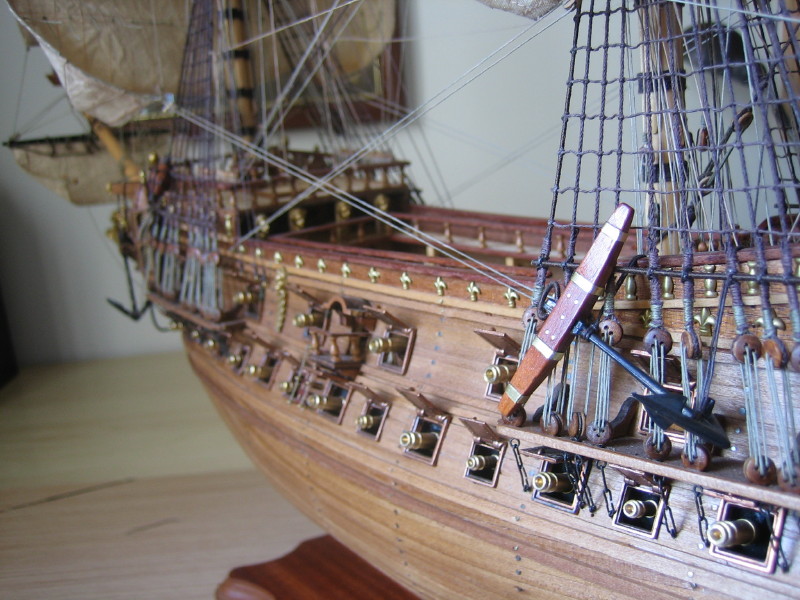

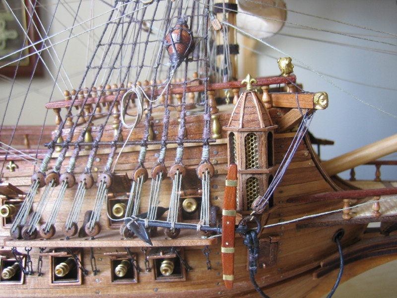

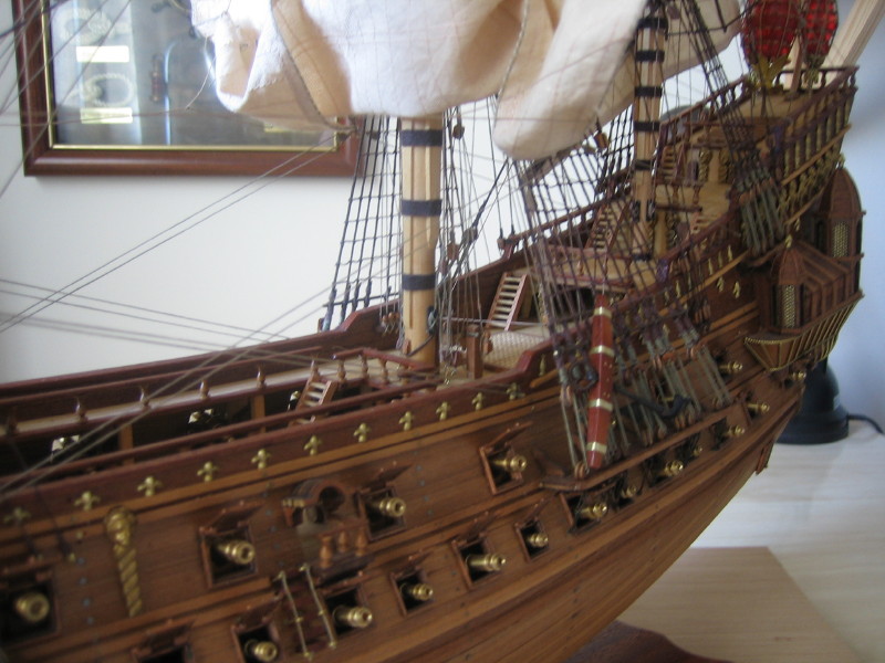

Gracias Ricardo, vamos terminando el modelo.Ricardoolmoscardenas escribió:hermosa.....conn, un paso a paso buenisimo

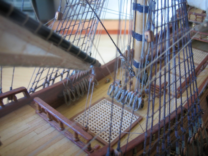

En realidad en el mesana solo van dos vergas, dejando la inferior sin vela, precisamente para poder usar la latina. No soy un experto en la materia, quizás Isidro te daría más información al respecto. Pero creo que lo correcto es dejarlas como yo las he hecho.robertorampone escribió:Conn te felicito nuevamente essos boyarines te han quedado de pelicula;fijate que ahora que presente las vergas de mi courone ,me salto la duda, en el tercer mastil, en el plano ,marca,dos vergas y ademas esa vela latina,sera que tendria que llevar las tres, o es una opcion,entre la vela inferior y la vela latina, en todo caso si fuera para hacer ,una maniobra, crees tu que habria que ponerla la segunda,enrrollada,o en posicion de invernada,que opinas...por que en todo caso seria imposible que funcionaran las dos simultaneamente

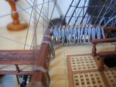

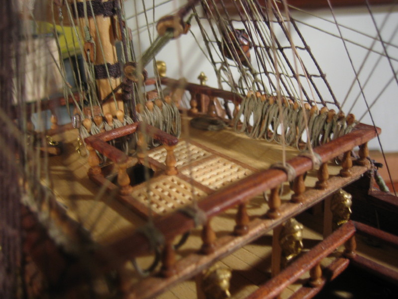

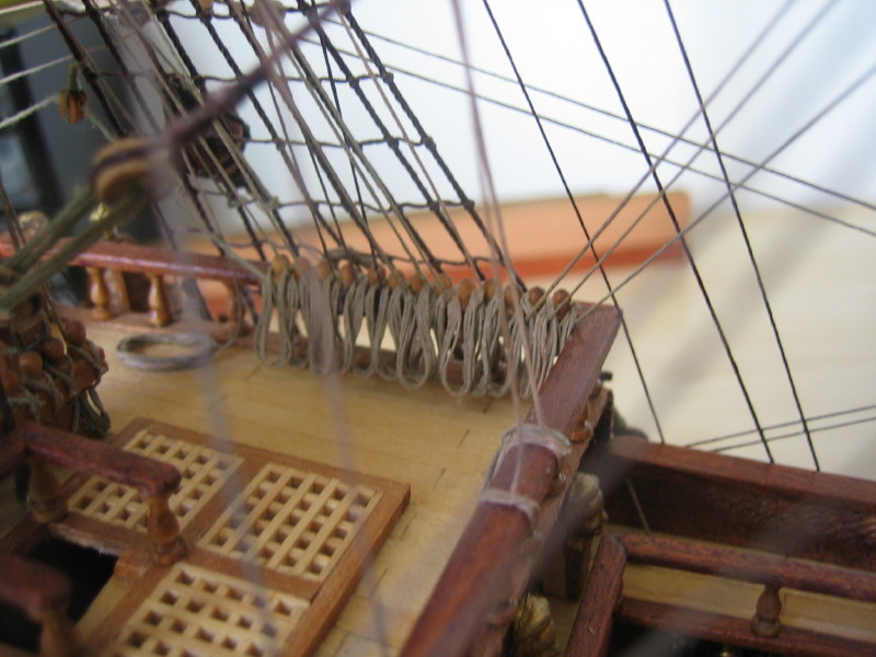

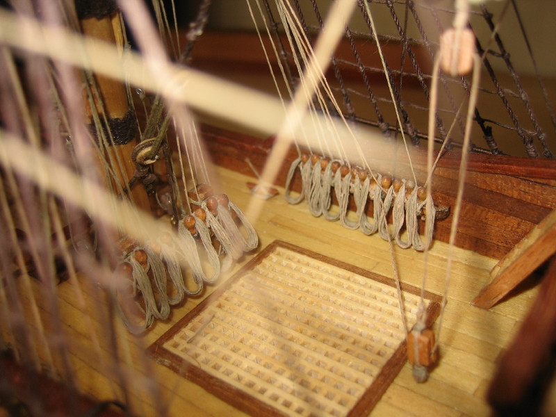

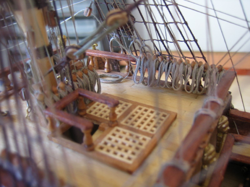

Paso por cera los cabos y los ato en unas pinzas dándoles forma ovalada, ato y coloco en su cabilla, en realidad son postizos. No es el mejor sistema pero a estas alturas no los puedo hacer mejor. En el siguiente modelo que será a una escala muy superior los haré directamente cuando ate un cabo a su cabilla y con el sobrante sin cortarlo formaré la aduja.robertorampone escribió:Conn realmene precioso que tecnica usas para moldear los cabos adujados??

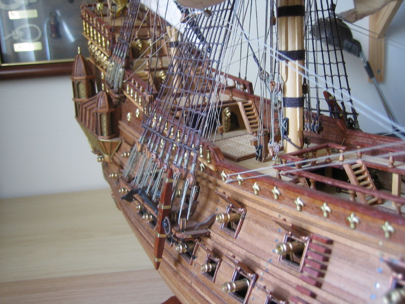

roberto, demasiado tarde para esto, lo haré en le próximo modelo.robertorampone escribió:Conn: exisen varios elementos que si creo valdria poner,en las cubiertas, barriles , cubos , talves ,grupos de balas para cañon,en la segunda cobierta creo (por lo menos cuatro cañones de sobre cubierta ) y alguna que otra culebrina en la cubierta de la mesana
