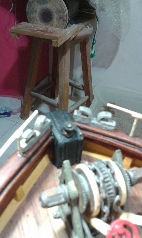

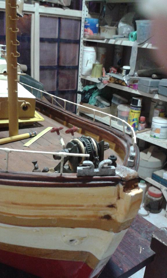

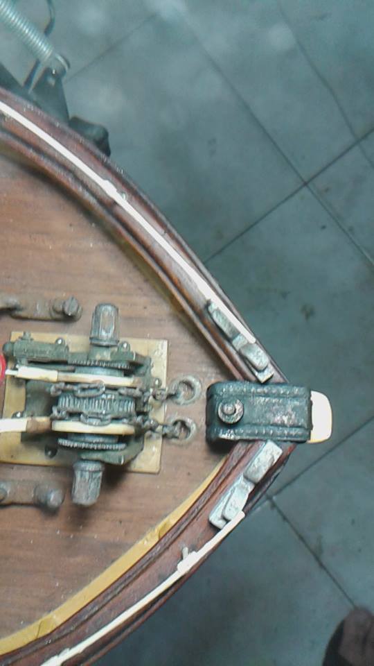

Re: Hidria II version Pasaje (museo).

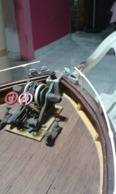

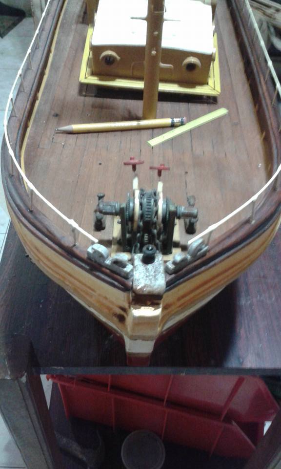

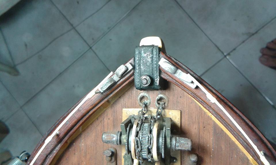

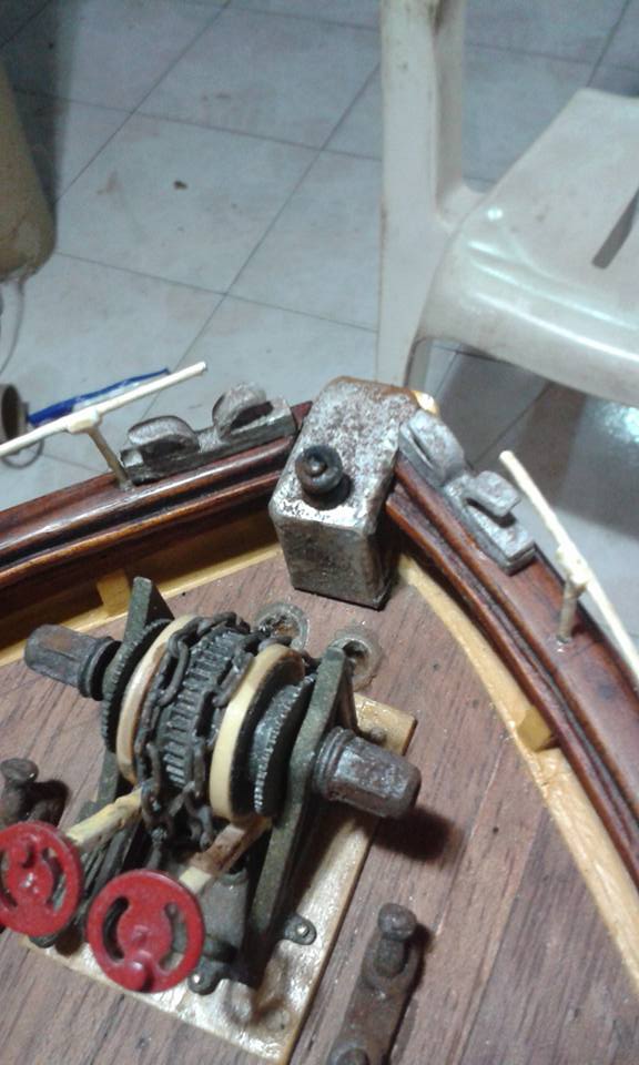

bueno hoy domingo, empece a ver si cojo el ritmo de nuevo y retomo todos los trabajos pendientes por hacer, lo que si es que estoy fuera de practica si se puede decir, pues desde las 09 am hasta las 07 pm, hice los cavecos, y la otra pieza que lleva una polea, que esta sobre proa, el trabajo reconozco que esta mal hecho y fuera de escala, pues me costo mucho, aunque ya tengo lentes nuevos, se me dificultad hacer piezas tan pequeñas, y anoche viendo todos los pequeños detalles que me faltan aun, he pensado omitir algunos, ya que un modelo RC, pues no vale la pena pulir tanto, un naufragio y ya se va todo....
bueno mañana tratare de seguir adelantando....
:wink: :wink: :wink:

No renuncies al detalle. El barco está muy bien y has empleado todo tu ingenio para hacer detalles muy buenos, en mi modesta opinión (ya sabes que soy un principiante). El barco te quedará fenómeno. Un RC, cuando no está en el agua es "Estático" y ahí le valen lo de los detalles. :wink:

hola mi amigo Gerardo como estas por aqui luchando con el barco yo soy de la misma opinion de rrc no renuncie al detalles es lo que da vida a nuestra maquetas y yo en particular veo muy Buenos detalles la piesa que hiciste hechale con ganas saludos

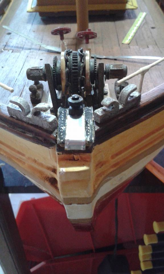

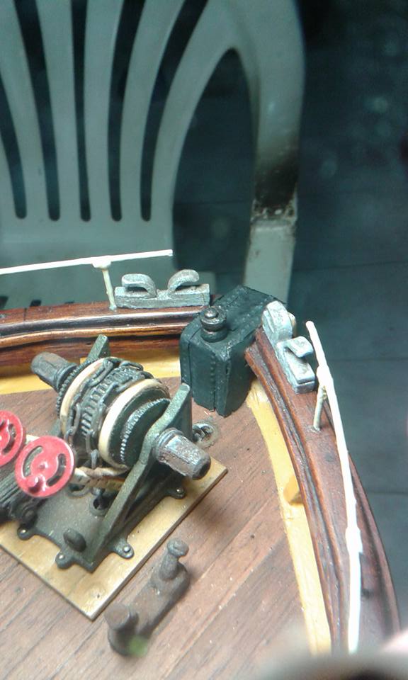

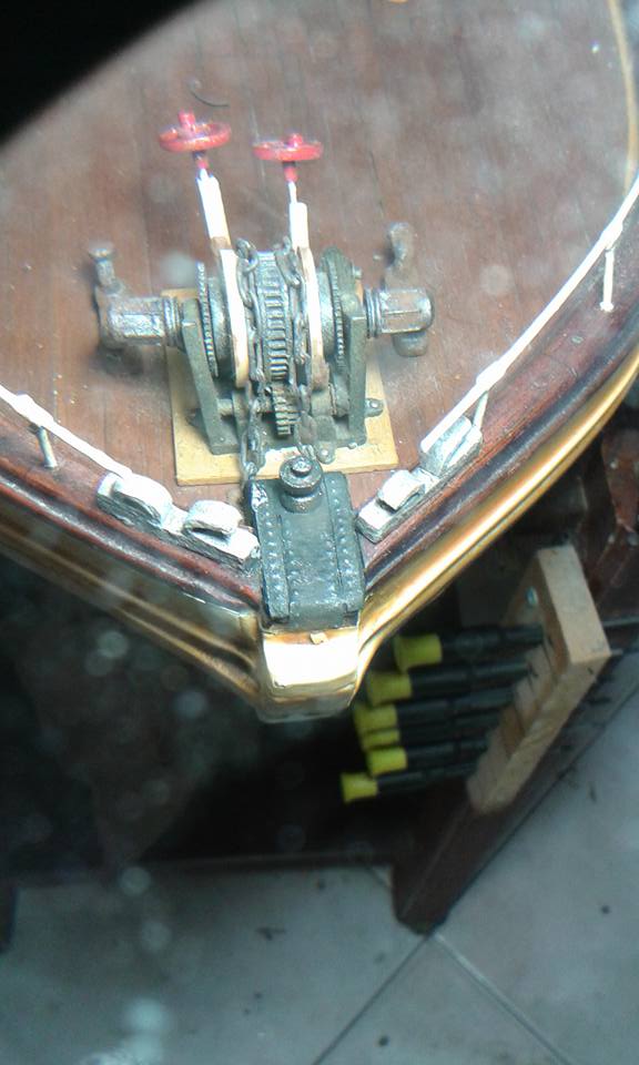

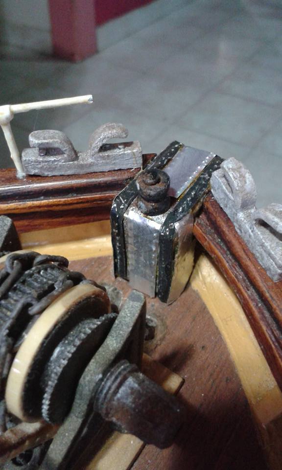

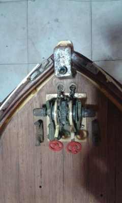

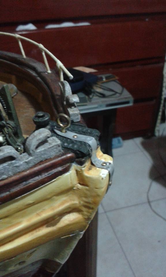

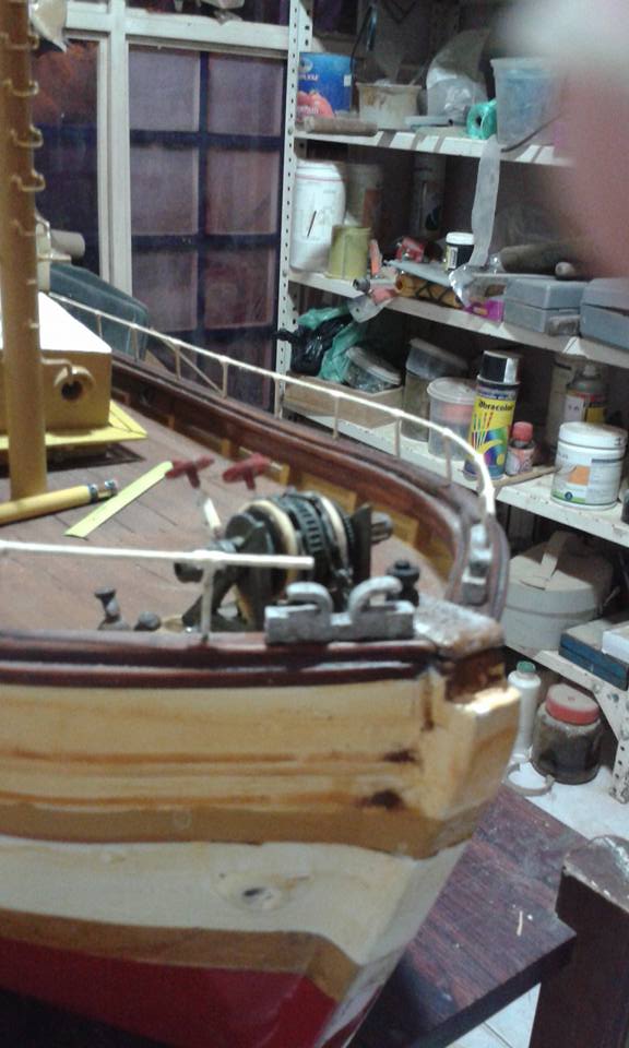

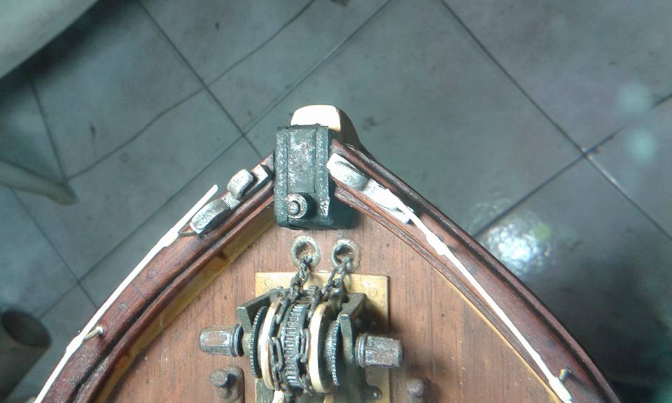

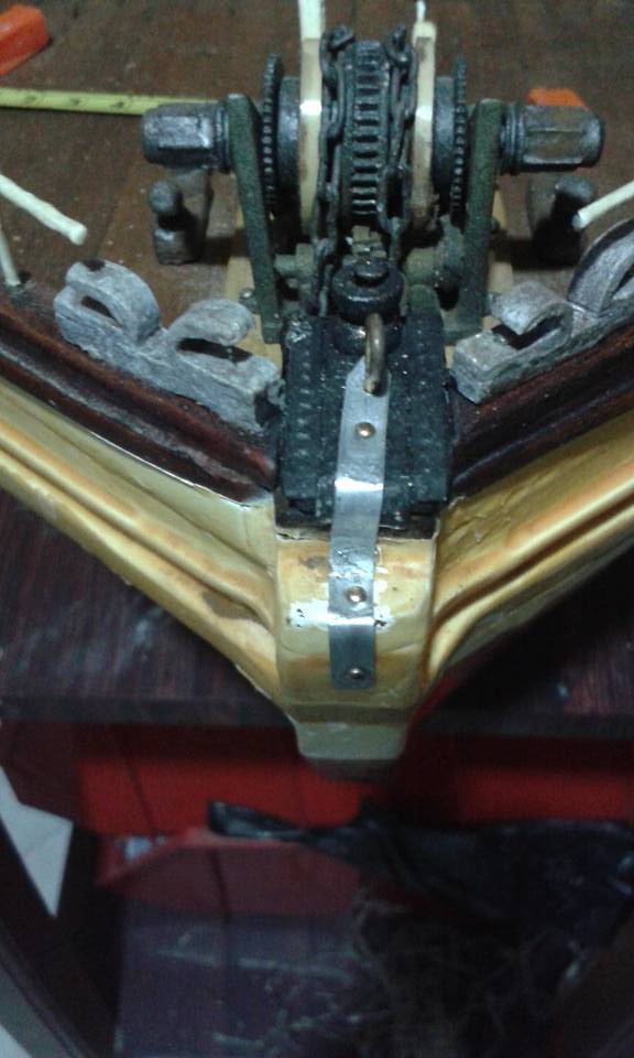

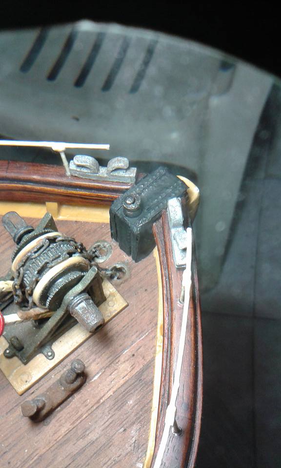

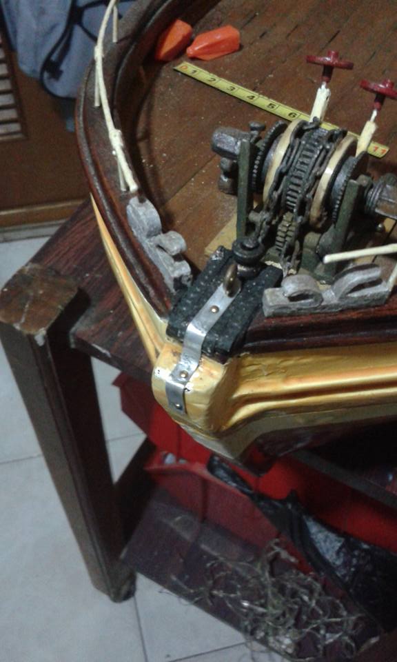

hola RRC y Carlos, voy a intentar de nuevo, no hay que hacer tantas chambonadas sino tratar de mejorar las cosas, saque tiras de latón, simule remache y le pegue a la pieza, pinte de negro y aplique algo de betún de colores, me falta hacer una platina que va de color blanca encima y aplicar luego la laca transparente, la cual hará que el conjunto resalte mas los detalles..
las colgué desordenadas, y a lo mejor repetida algunas, pero es que no le he cogido el ritmo a mi móvil, soy bruto para la tecnología je je je..
:arrow: :arrow: :arrow: :arrow:

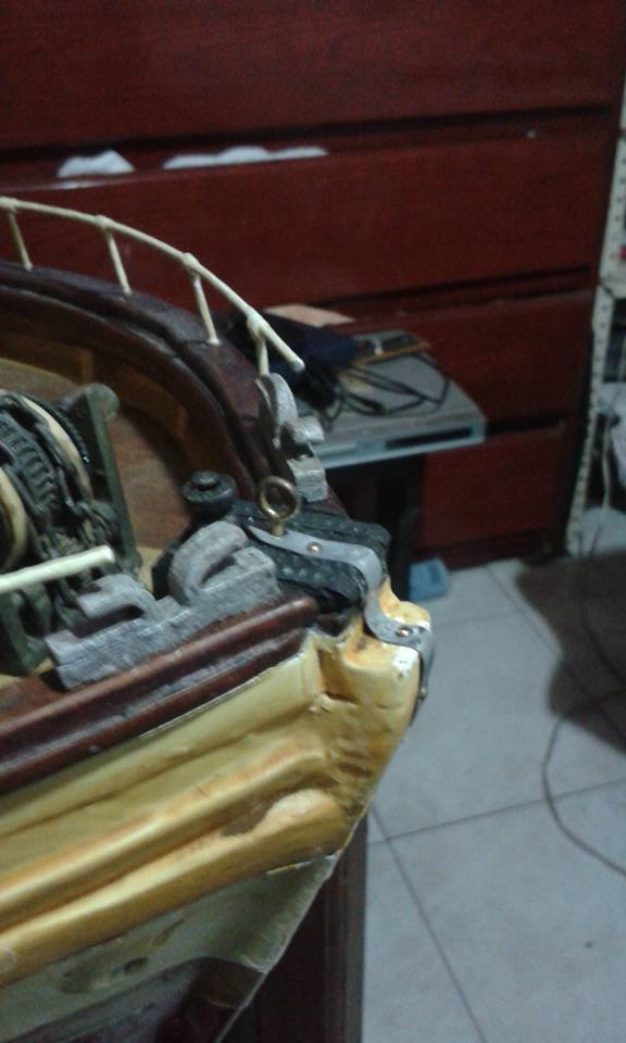

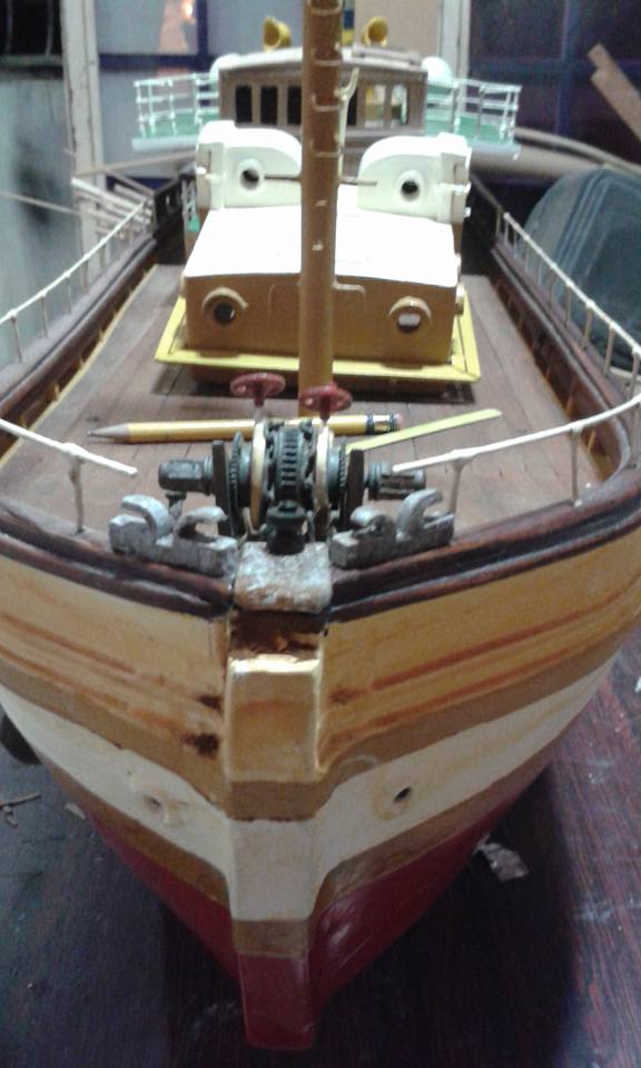

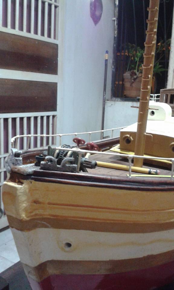

coloque una platina y un cancamo a la pieza, me falta retocar la pintura y laca transparente y dejo así esta parte...

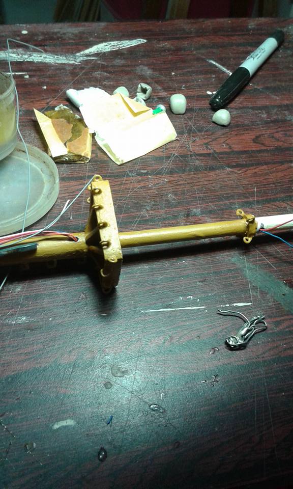

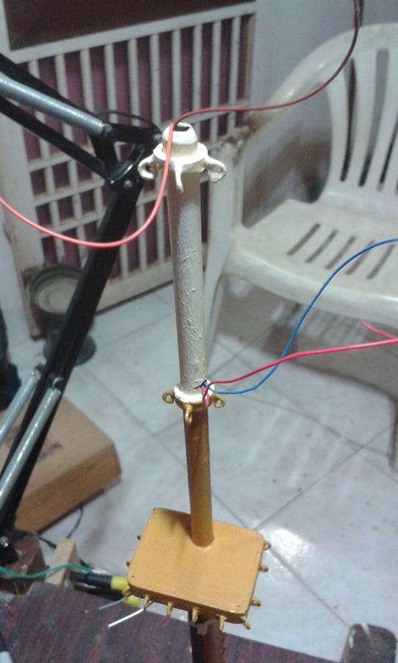

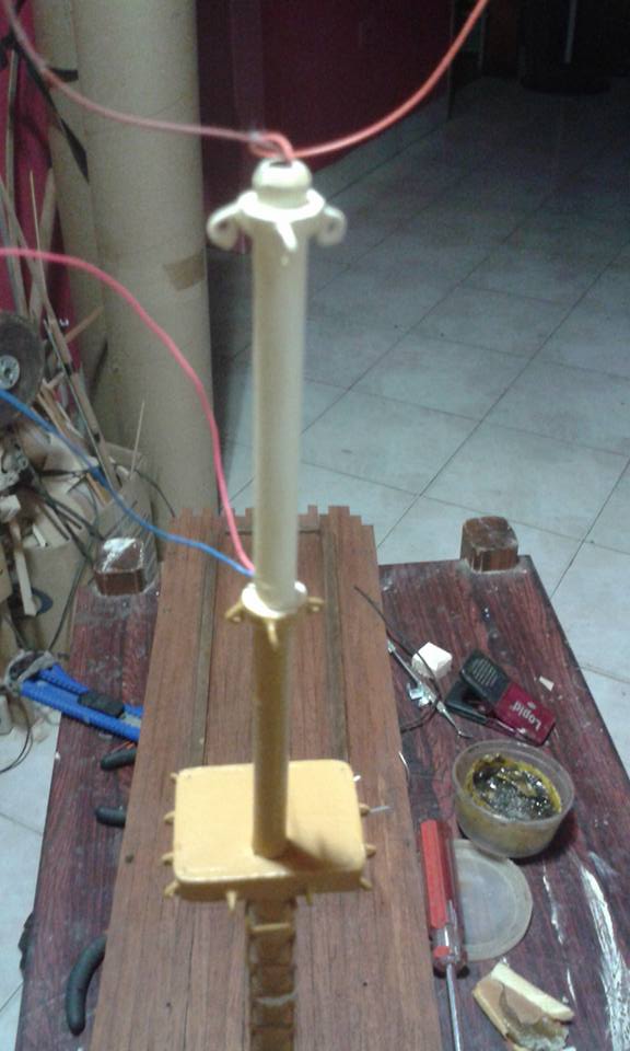

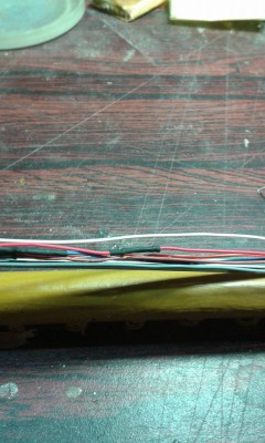

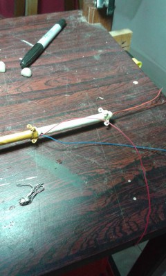

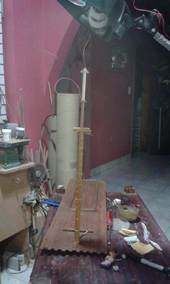

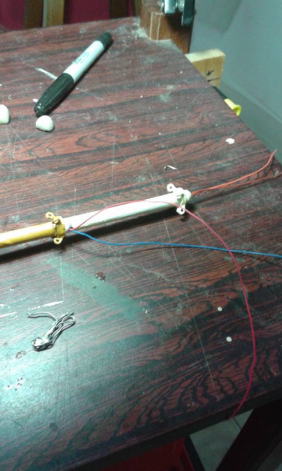

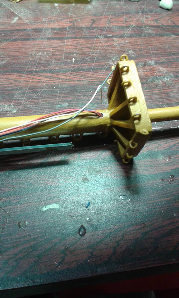

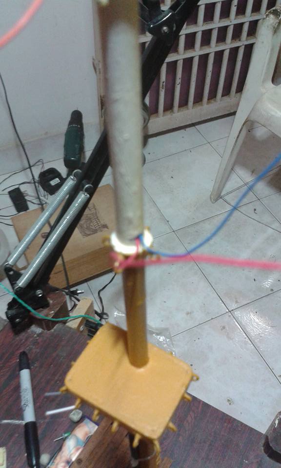

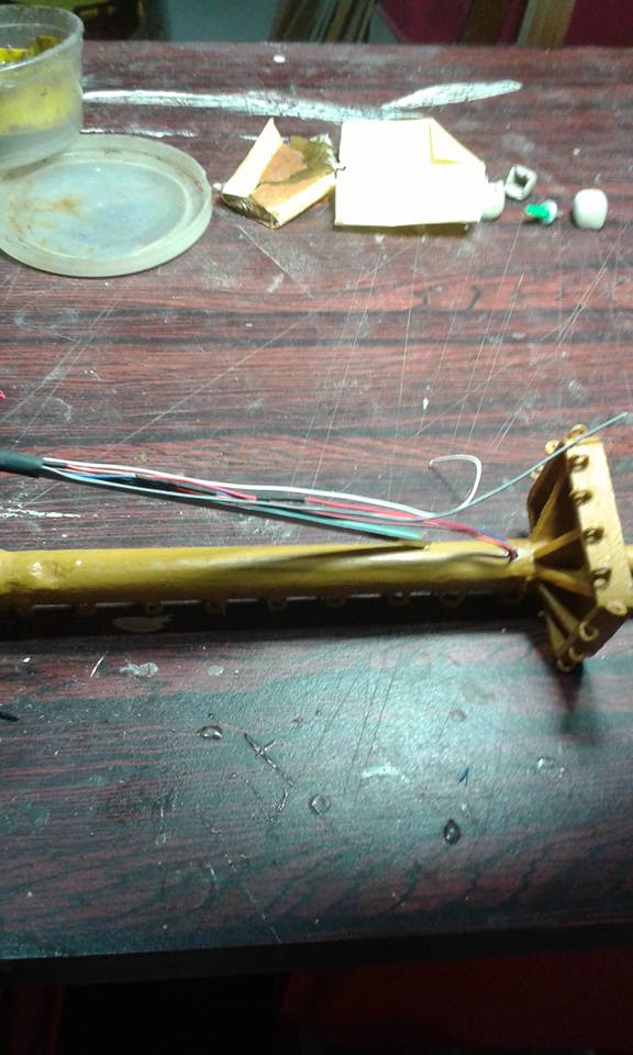

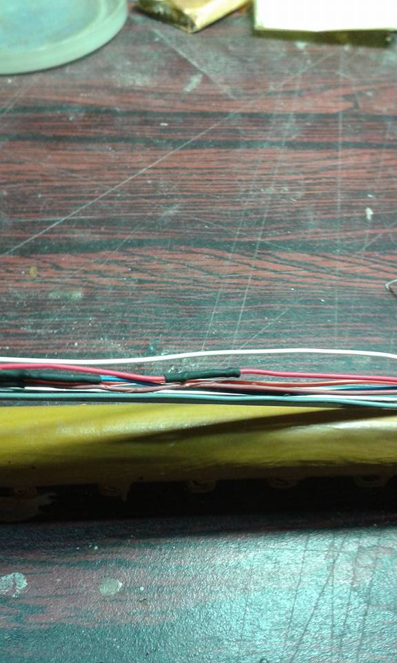

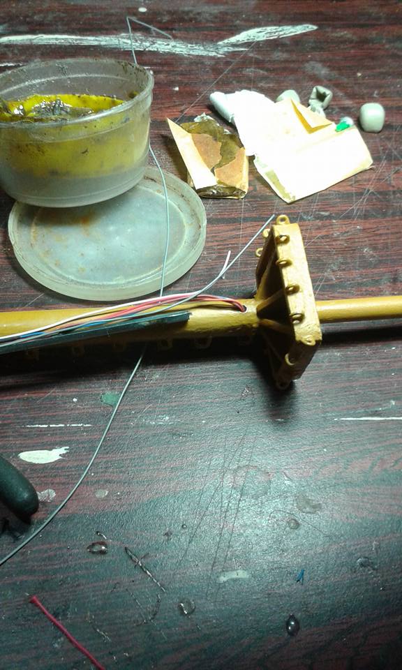

empece a colocar el cableado del primer mástil, mas cerca a proa, para colocar las luces, lo primero que hice fue cerciorarme de que color es esa tubería, las tuberías eléctricas deben de estar pintadas en negro, por eso busque un trozo de paraguas, la parte que es hueca, pensé meter los cables por dentro de ese tubito y luego lo forre en termoencojible negro, que seria la tubería y el tubo pues no deja deformar mucho y nos queda redondo al aplicar la llama...
luego coloque tirra muy fino para sostener la tuberías al mástil, que haría las veces de abrazaderas, que mas adelante las pintare del mismo color del mástil o negra, aun no me decido..
la parte superior del mástil, perfore y introduje los cables por dentro del mástil...
mañana seguiré con el trabajo aun falta..
dejo fotos..
