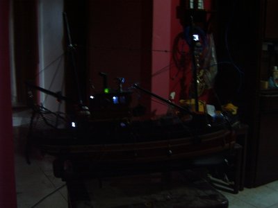

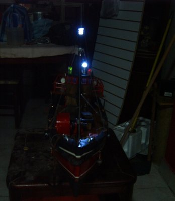

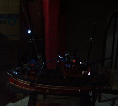

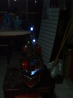

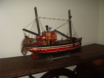

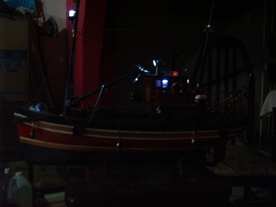

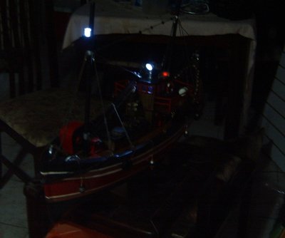

El Artur, tambien le quite un poco el polvillo, aunque lo tenia bien cubierto, cambie la correa del motor, que hace girar la helice, se habia roto, y probe que las luces estuviesen bien, como no habia podido tomar fotos aqui dejo unas no estan muy buenas, pero c ve las luces encendidas, perdona el desorden, pero estoy remodelando el piso de mi madre poco a poco, ya le he botado un poco sus viejeras para poder arreglar, pero sabeis como son las ancianitas con sus guardados...
al artur falta hacer los pescados para llenar la cajas de madera, la peana y la urna o vitrina exhibidora
:wink: :wink:
cuando hice el reflector, no habia podido sacar foto donde se viera encendido como esta..
luces de señalizacion tambien se pueden observar..

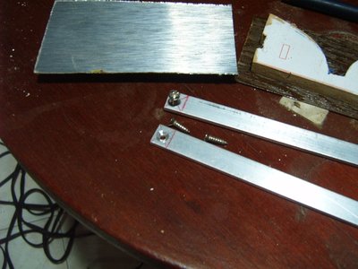

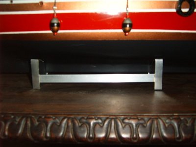

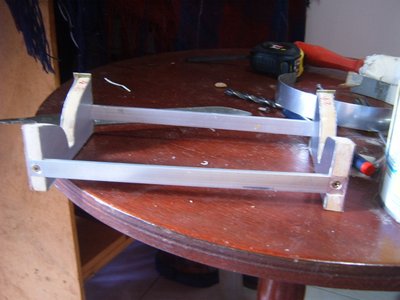

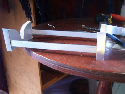

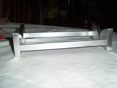

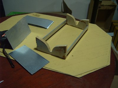

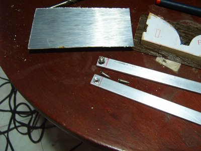

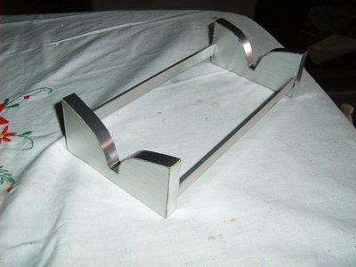

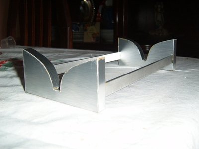

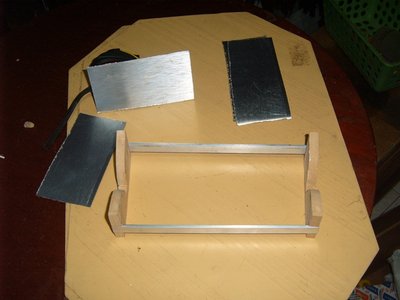

desde el viernes he estado trabajando en la peana del Artur, la cual me hace falta ya casi para dejar concluido el modelo, por falta de tiempo e inspiracion decidi dejar la misma que trae el plano, aunque le hice algunos pequeños cambios y le di una apariencia de aluminio, para que combine con la decoracion de la casa de mi hermana, donde reposara luego de concluido....
materiales: reciclados todos..
trozos de MDF de 9 ml
formica de aluminio
tapa canto de aluminio
varillas de aluminio
pegante de contacto
y 4 tornillos...
dejo primeras fotos, como siempre me excedo de fotos, pero por no estar seguro cual sirve las dejo todas...

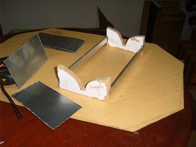

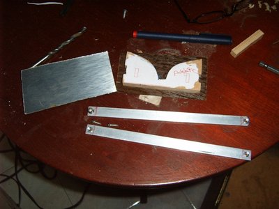

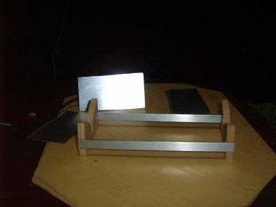

saco las bases de la peana en MDF, segun el plano...

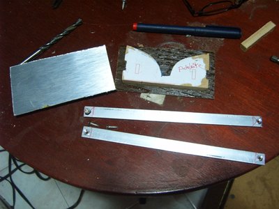

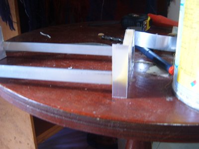

para soportar las bases, dos trozos de aluminio..
forro las bases con formica de aluminio..
por ambas caras...
por ambas caras...

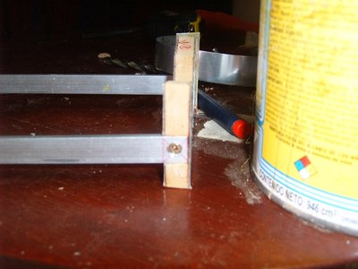

las puntas de las platinas las perforo y con una broca mas ancha, lo profundizo un poco para que la cabeza del tornillo me quede mas profunda..
que no roze para colocar la formica

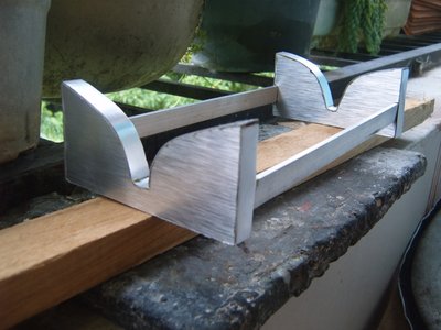

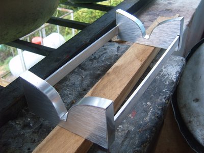

luego de estar forradas ambas caras en sus dos lados, coloco la platina y atornillo, hay que hacer a la base una ranura para que la platina se incruste y quede la pieza mas rigida..

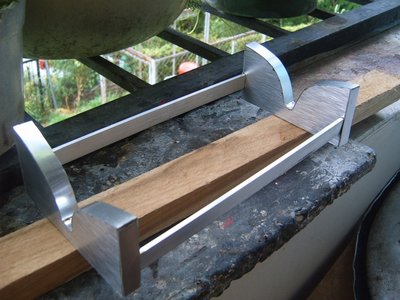

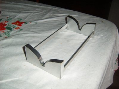

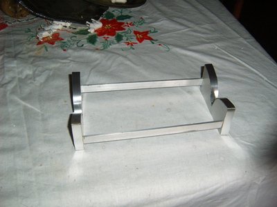

con el tapacanto, tapo los tornillos quedando forrado los bordes de la base..
asi queda la base, las imperfecciones es algo sucia aun que esta, y hay que tener cuidado en lijar los bordes ya que el aluminio es muy delicado de pelarce..
Mensajes: 6496
Re: Pesquero "Artur"

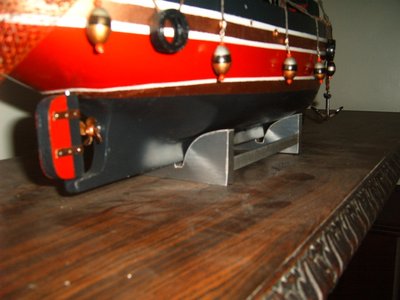

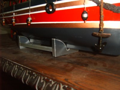

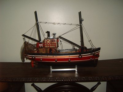

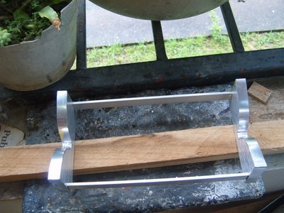

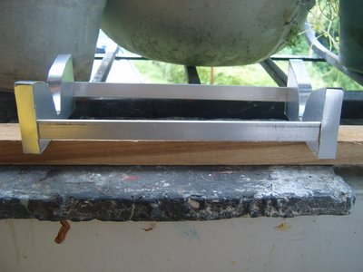

ultimas fotos de peana...
les comento que la vitrina esta pintada ya, falta por colocar los vidrios y sujetar las tapas, hoy deje pegando los granitos de arroz a la caja de pescado, mañana los pintare...
continuaremos---- :wink: :wink:

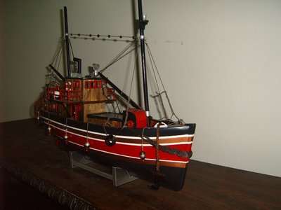

u2e9953 escribió:Eres bueno company 8)
La mesa y el timón también es fabricación tuya?
Felices fiestas :mrgreen:
DamiánGuzmán escribió:Excelente Gerardo, ya estás casi listo con el Pesquero.
hola muchachos si ya falta pintar los pescados y colocar los vidrios a la vitrina, por cierto los 4 vidrios de 4 mm creo que me robaron, me costaron un dineral.... y tomar las ultimas fotos y fin del proyecto..
