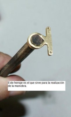

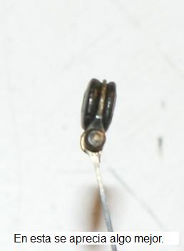

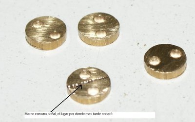

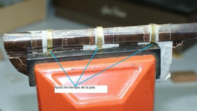

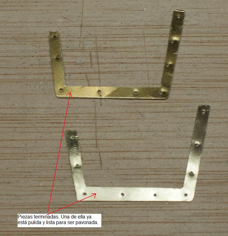

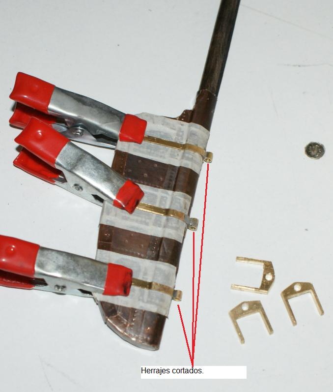

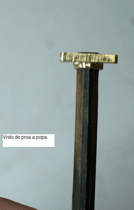

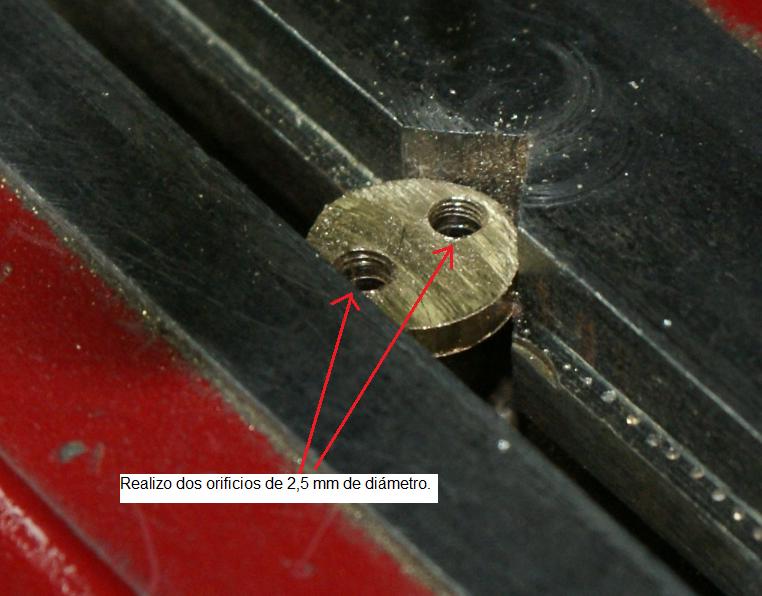

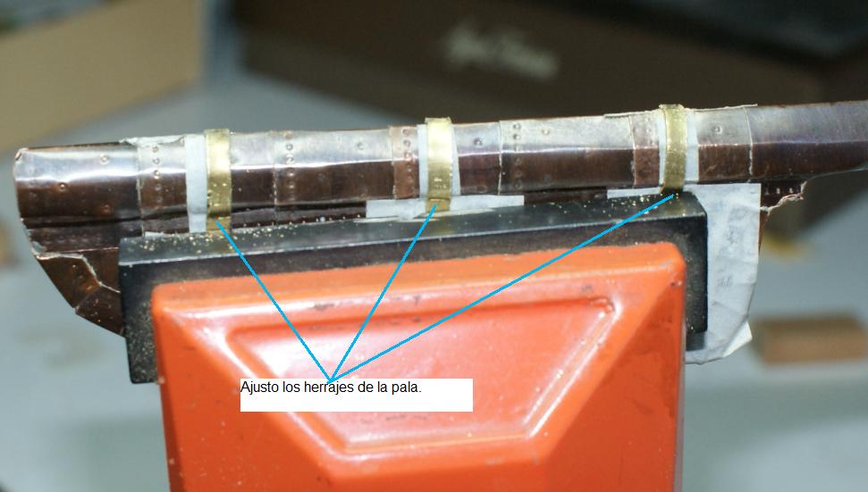

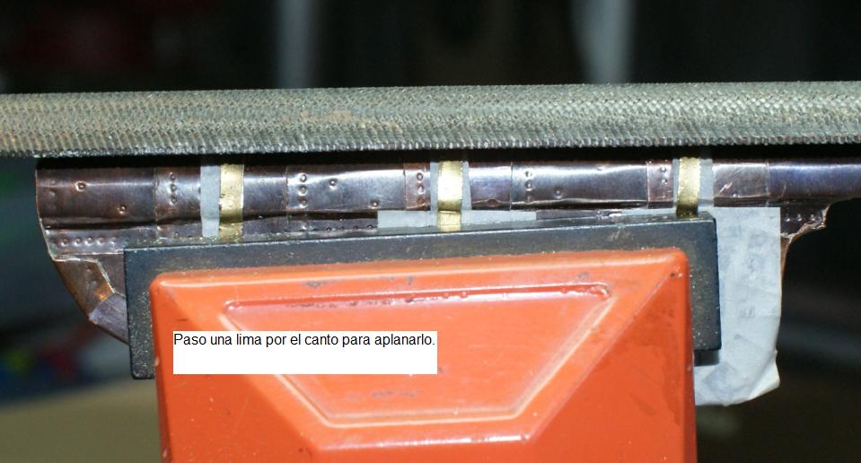

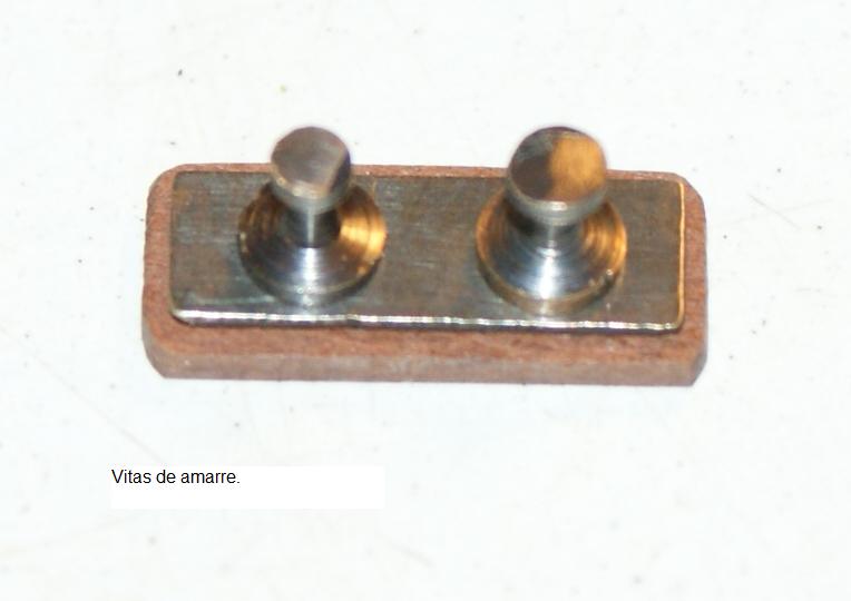

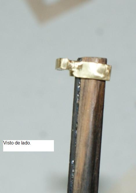

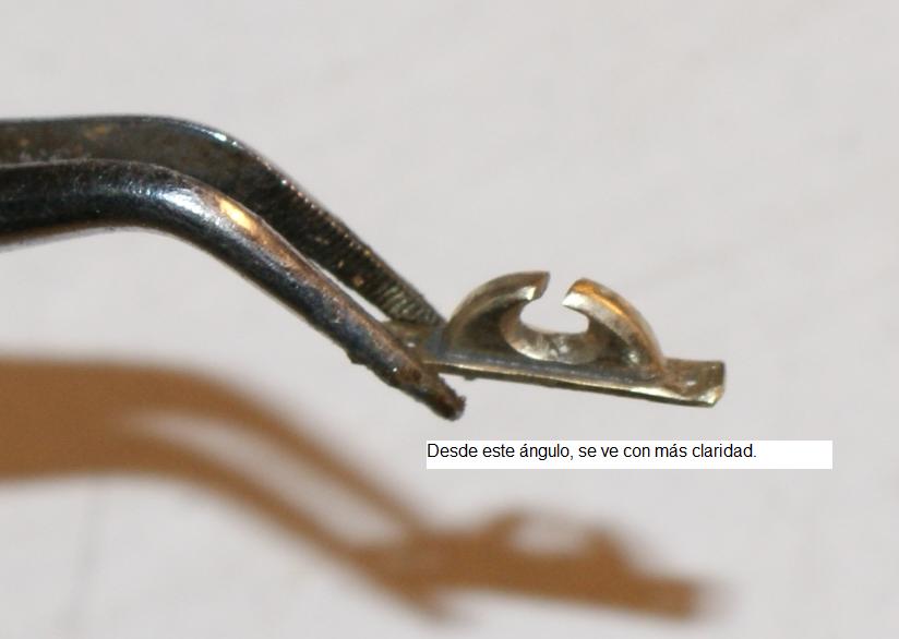

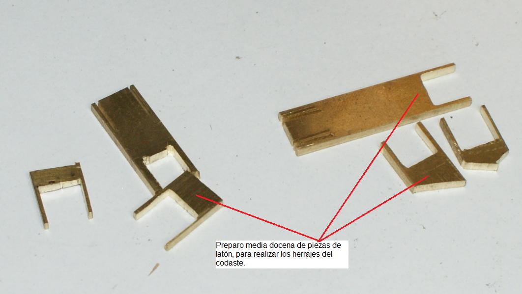

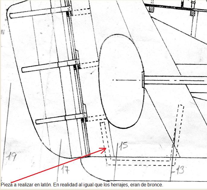

Os muestro los últimos trabajos realizados. Siento muchísimo el no poder mostrar el paso a paso de la construcción de las vitas pues borre sin querer, las fotos de la tarjeta de memoria.
Las pruebas realizadas con el negro de humo para rellenar el hueco producido al faltar la cola, no han sido positivas.
Tampoco he recibido el pavonador en frío, estoy a la espera para realizar pruebas.

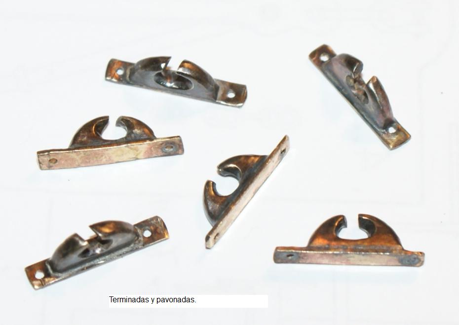

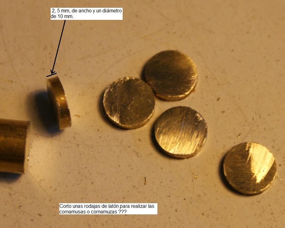

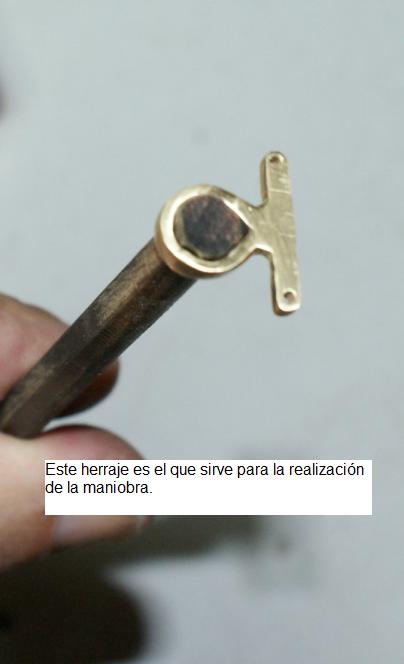

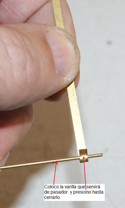

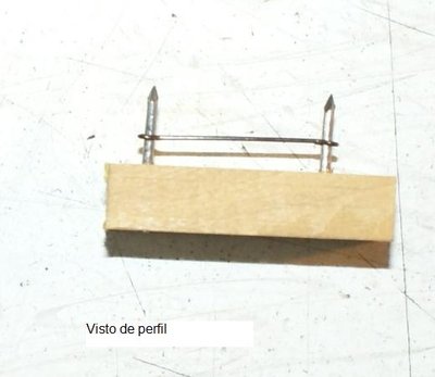

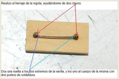

Tres fotos más.

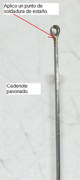

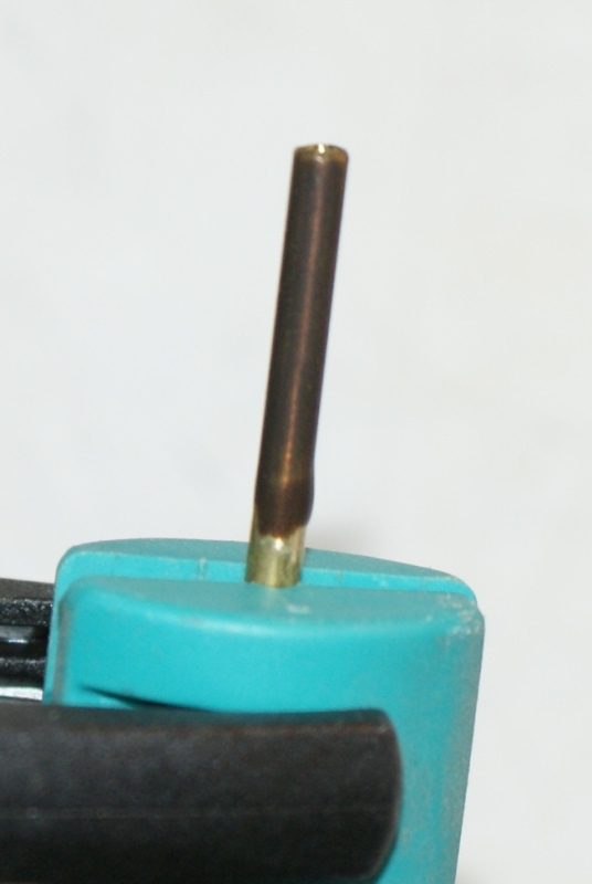

Os prometí que enseguida que recibiera de Manuel Riesgo el pavonador en frío, realizaría una prueba y os mostraría el resultado. El pasado viernes día 9, recibí el paquete y esta mañana he realizado las pruebas, quedando gratamente sorprendido.
Limpié un pequeño tubo de latón y ayudado de un pequeño pincel de cerdas o pelo muy suave, le apliqué el pavonador. En el momento en que el pincel tocaba la superficie del latón, esta oscurecía automáticamente, el tono de mayor oscuridad se obtiene dándole tres o cuatro manos, (pasadas).
Os muestro las fotos del envase y de la pieza a la cual le dí una sola pasada.

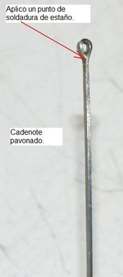

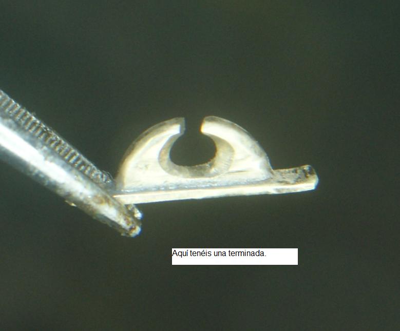

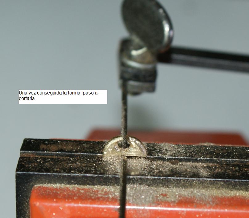

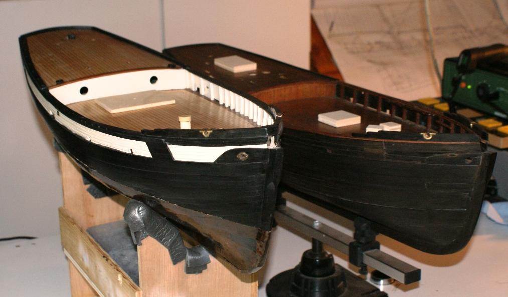

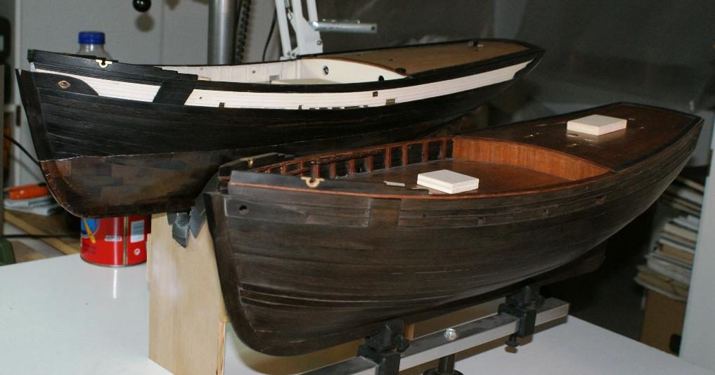

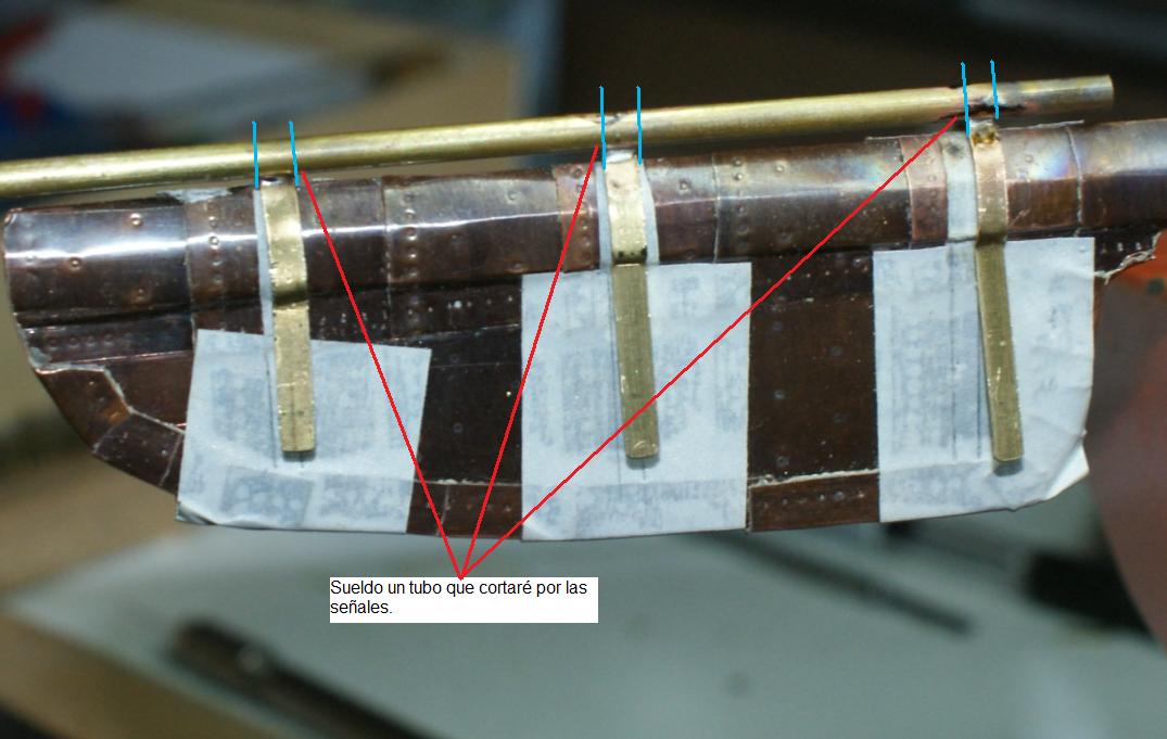

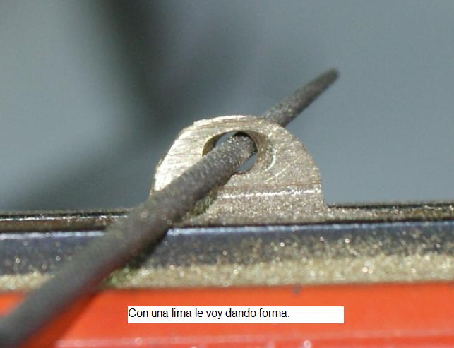

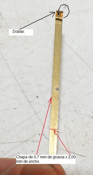

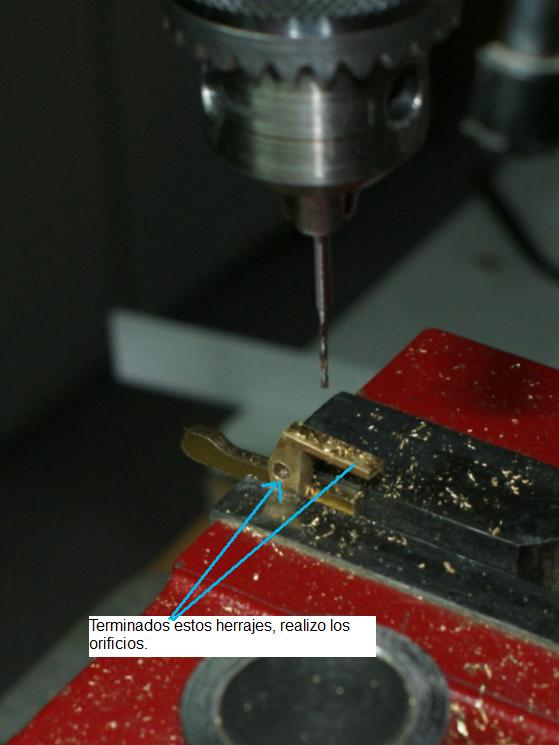

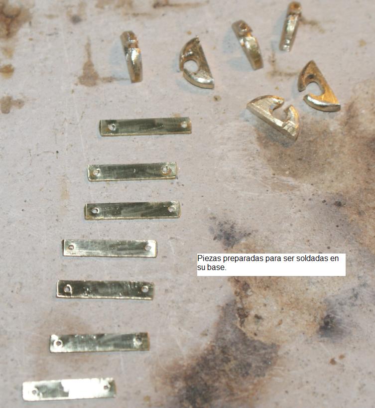

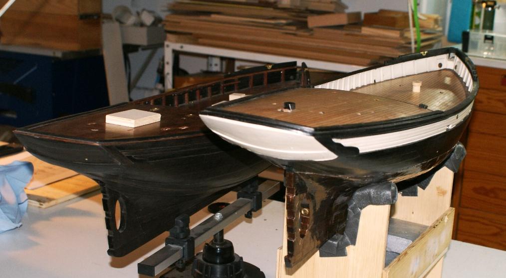

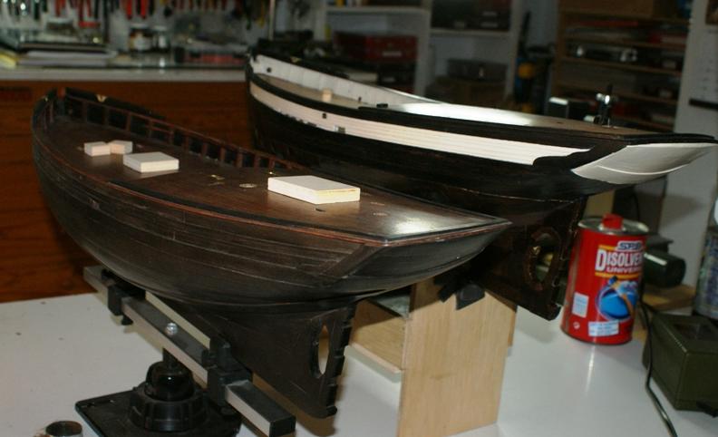

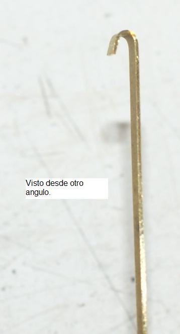

He decidido trabajar en los diferentes elementos de cubierta, tambuchos, maquinillas, pescantes, etc. Los terminaré y guardaré en una caja, como si estuviera fabricando una caja de montaje y cuando los tenga todos, entonces los colocaré en sus lugares correspondientes.
Os muestro la realización de un cadenote, en total tengo que hacer 16. unidades para cada una de las Curieuse.
Os muestro cuatro fotos de las dos Curieuse, con lo realizado hasta ahora.
cadenote 8.jpg (6.65 KiB) Visto 5243 veces

Sobre el povonador. Huele a amoniaco?. Podría ser por el color carbonato de cobre en amoniaco. Necesita después un aclarado con agua, o lo dejas tal cual?. Seguirá actuando después y producirá algún efecto indeseable?. Me figuro que no tendrás tanta información, pero me queda la duda.

Hola amigos, freijanes tiene razón, una vez ingeridas las espumosas perderíamos el equilibrio y algo más.
Cani, el litro vale 12 €, y los portes 8 €. Total 20 €. Los portes siempre son entre 7 y 8 €. Sobre la cantidad, no se cuanto me puede durar, todo depende de la cuantía de piezas que decida pavonar.
Luis, no se cual es la composición química del producto pues en la etiqueta solo pone Corrosivo, básico, inorgánico, N.E.P.8, GE III.
El líquido es incoloro y no emite olor alguno. Utilizo guantes de goma para su manipulación porque así lo indican las condiciones de seguridad, si te puedo decir que los resultados son excelentes. La pieza que mostré en la fotografía, la dejé tal cual durante 24 horas y no recibió alteración alguna respecto a su tonalidad. Le aplique una segunda mano y se oscureció de forma inmediata con un tono negro mas uniforme.
El Sr. Ramón, (Manuel Riesgo, S.A.), me dijo la intensidad del tono se produce según la cantidad de manos que apliquemos.
En cuanto a la caducidad, en la etiqueta no existe fecha. Cuando trabajo con este tipo de productos, suelo coger una pequeña cantidad y la deposito en otro recipiente del mismo material que el envase original y la voy extrayendo del mismo, de esta forma los pavonadores que he utilizado hasta el momento, siempre han sido efectivos a pesar de haber caducado.
El Sr., Ramón, me dijo que es factible enviar el pavonado por transporte aéreo, a pesar de ser una materia peligrosa, ellos se encargaban de los correspondientes tramites. Esto lo digo por si interesa a los compañeros de mas allá del charco, lo que no me informó fue del coste económico que esto representaría. Siempre podéis consultar con ellos.
