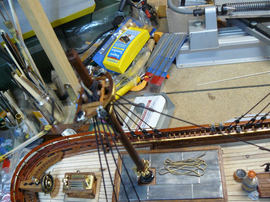

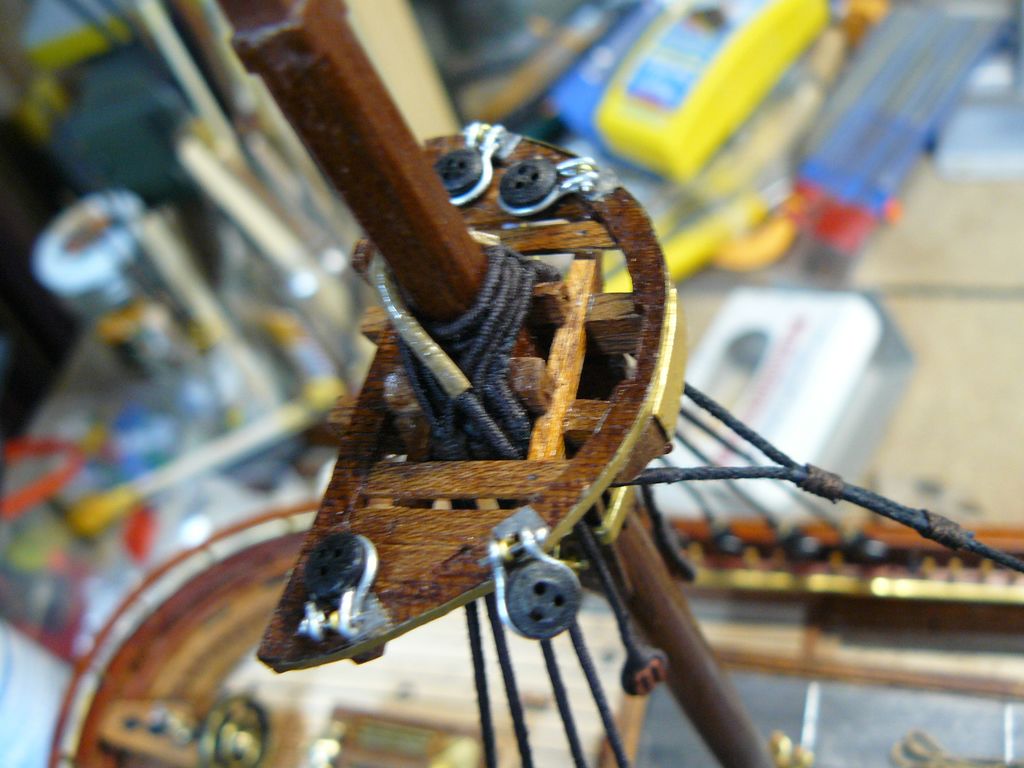

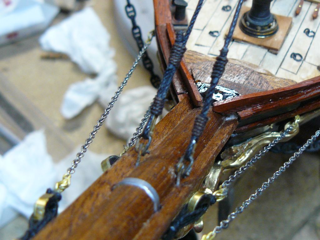

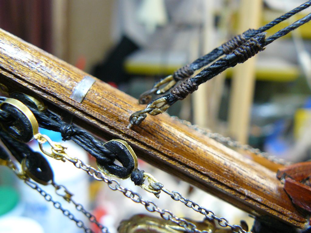

El estay de trinquete ya está en su sitio. Digo estay pero realmente son estays pues es doble, se encapilla mediante una vuelta, y luego se tesa en dos grilletes que ya había dejado preparados en el bauprés, de ahí la necesidad de trincar primero bien el bauprés con barbiquejos y mostachos pues el conjunto empieza a adquirir una tensión considerable.
la unión es mediante ligada. Previamente se protege con tela embreada
las dos pernadas se juntan cerca de la cofa. Este es un sistema, otro sería añadir otra ligada abajo para que las dos pernadas bajanse juntas. Los planos sigue el que he puesto pero el modelo de Barcelona creo que las lleva juntas
La vuelta de la encapilladura, por supuesto va aforrada pero tambien forrada de piel
se tesa mediante gazas a los grilletes  con guardacabo de piel en la vuelta y luego costuras de ligadas
es un estay doble pero de una sola pieza

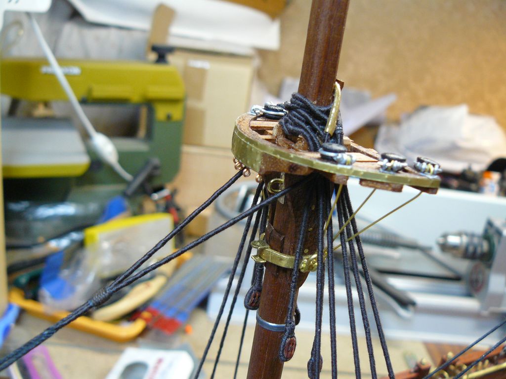

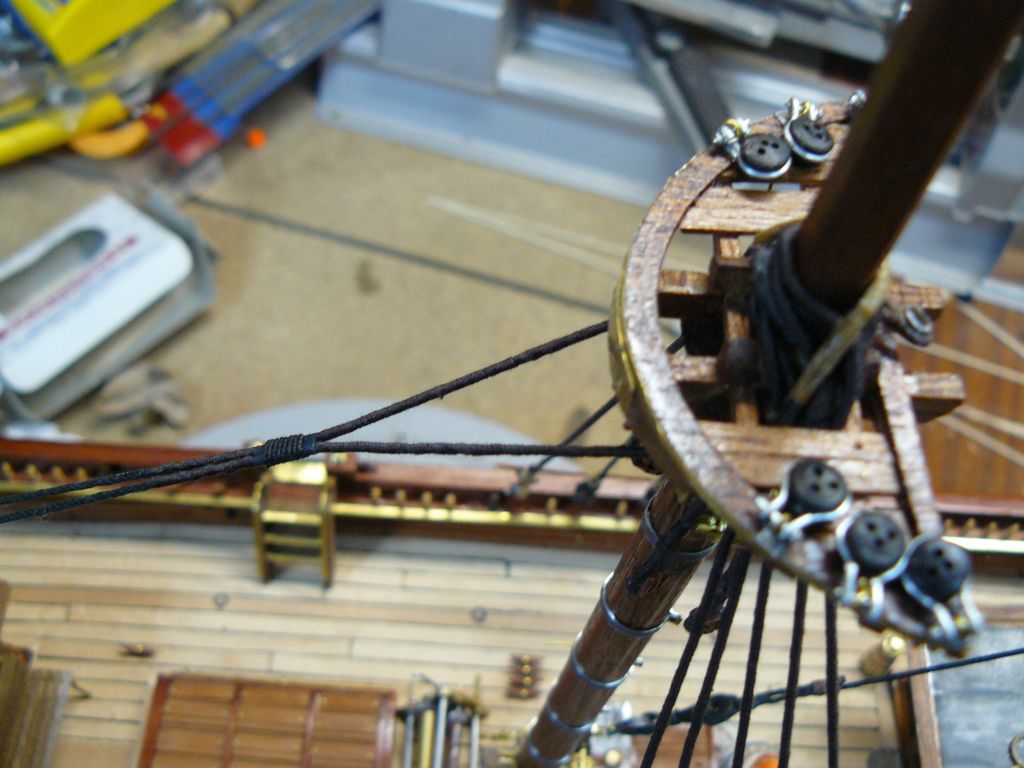

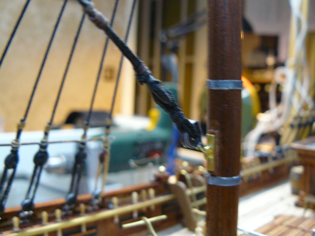

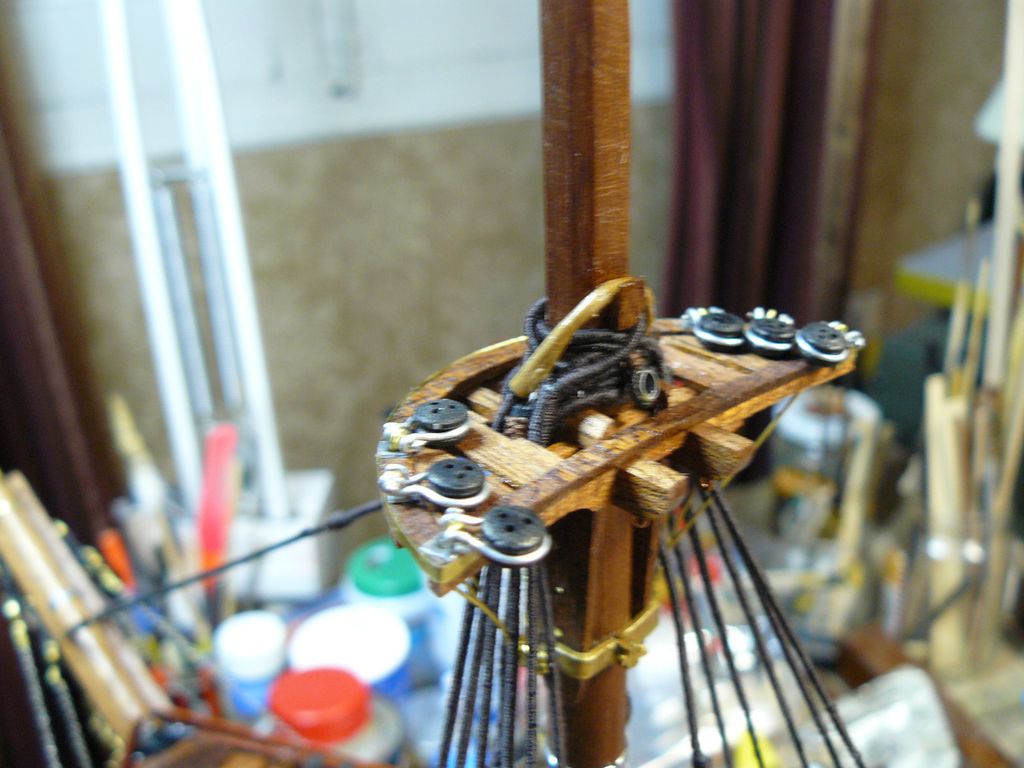

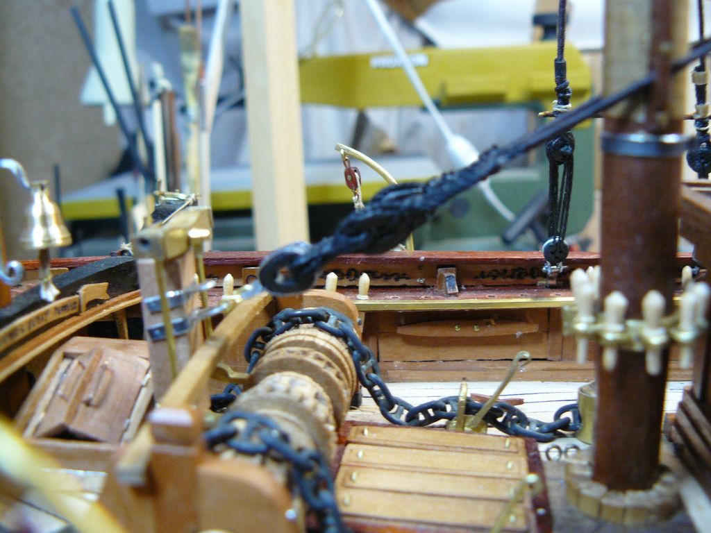

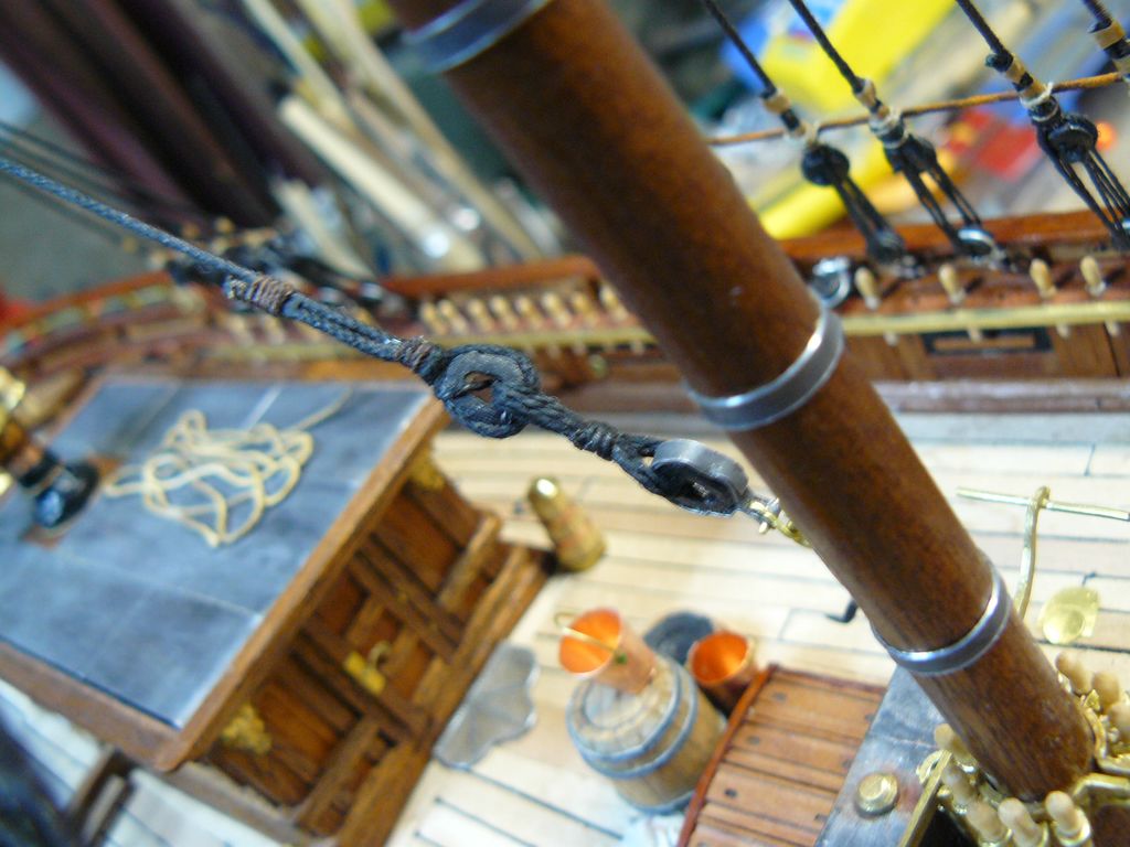

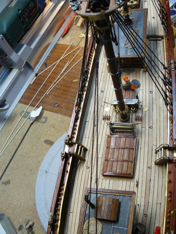

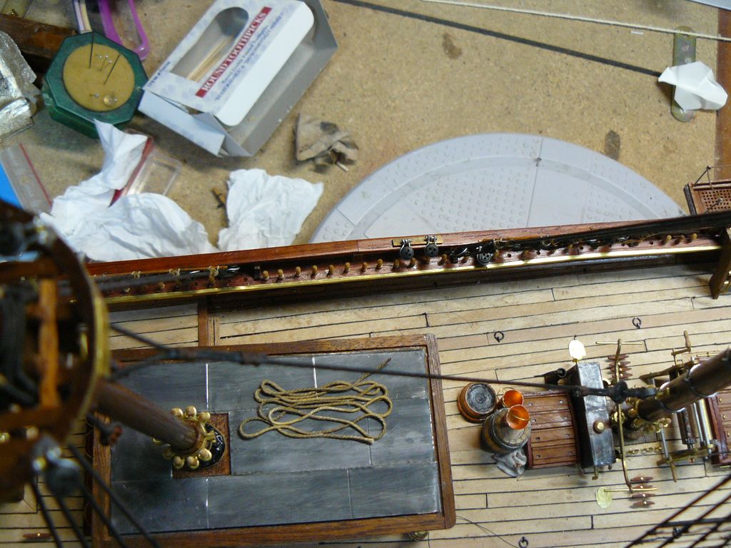

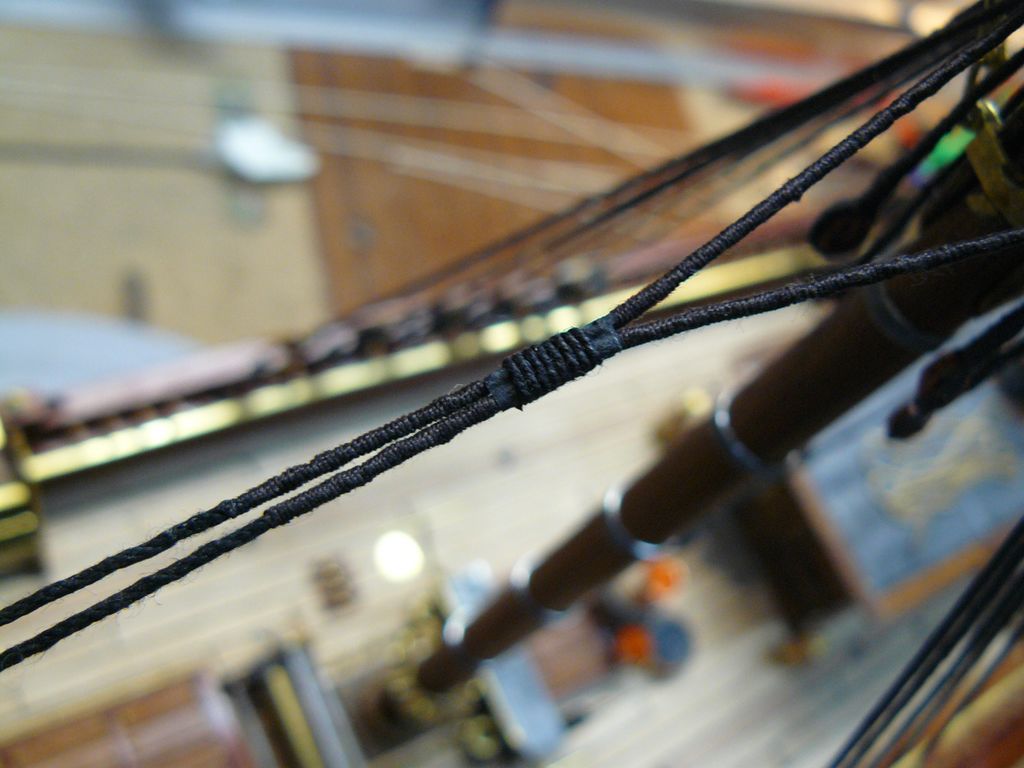

Le sigue el estay del mayor. Tambien es doble y sale de un mismo cabo con dos pernadas con encapilladura de vuelta protegida con aforrado y piel. Se une bajo la cofa (a una distancia mas o menos de una longitud de la cruceta) pudiendose optar, como ocurria con el trinquete con dejar que vuelvan a separarse las pernadas o llevarlas unidas hasta el mástil de trinquete. Yo opto por dejarlas separadas.
Al llegar al mastir de trinquete, las dos pernadas le esquivan a través de unas orejas que ya dejé preparadas al poner el mástil. El mástil se protege con defensas de piel y las orejas están preparadas para recibir luego el estay del mastelero de gavia de mayor.
El estay se tesa con acolladores de vigotas ciegas en el abitón que se dejó preparado para ello a la cabeza del cabestrante, (Recordad lo dicho sobre la complejidad de esta zona del barco)
Las orejas del mastil de trinquete y el tesado con acolladores de vigotas ciegas
La costura de la unión con las pernadas aforradas, tela embreada y ligada
La unión de las dos pernadas bajo la cofa
El estay del mayor
El estay del mayor

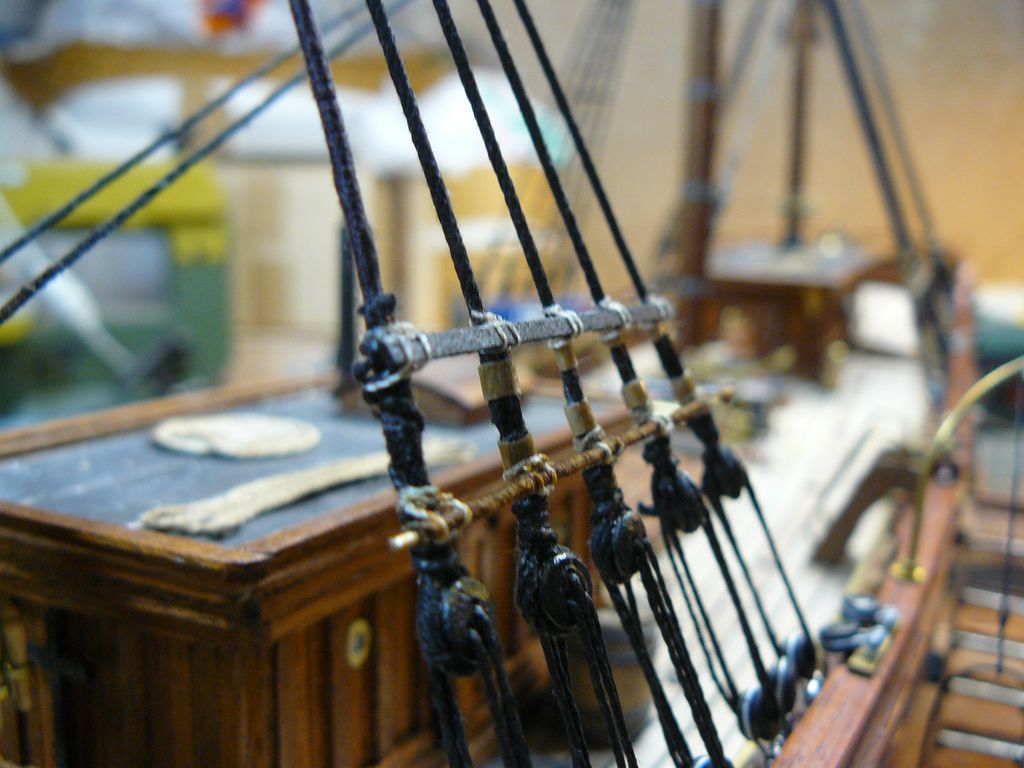

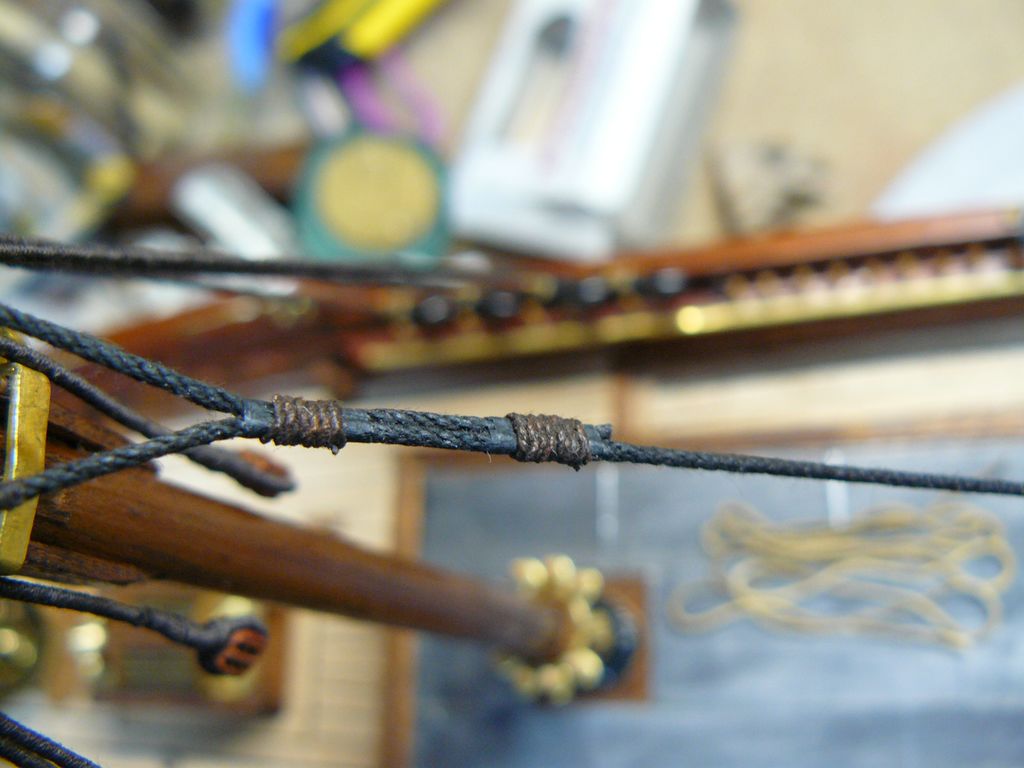

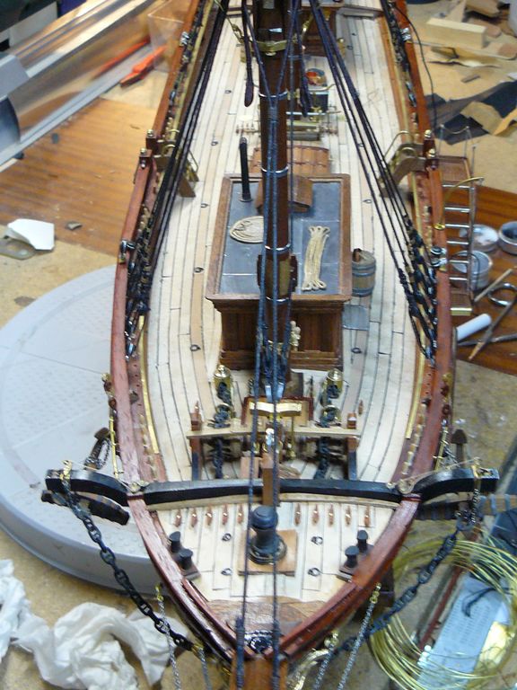

Queda el estay de mesana. Este es sencillo, se encapilla mediante una gaza la cual se cierra debajo de la cofa no ya con el sistema del XVIII y anteriores del ratón o barrilete; este sistema cae en desuso en esta época y el estay se cierra mediante unas ligadas.
Se tesa por medio de acolladores que se afirman en el palo mayor.

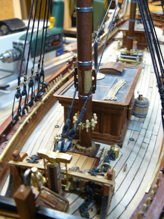

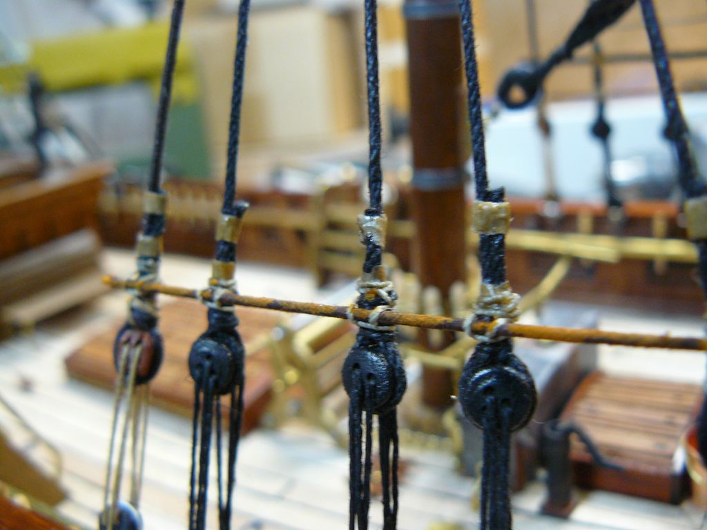

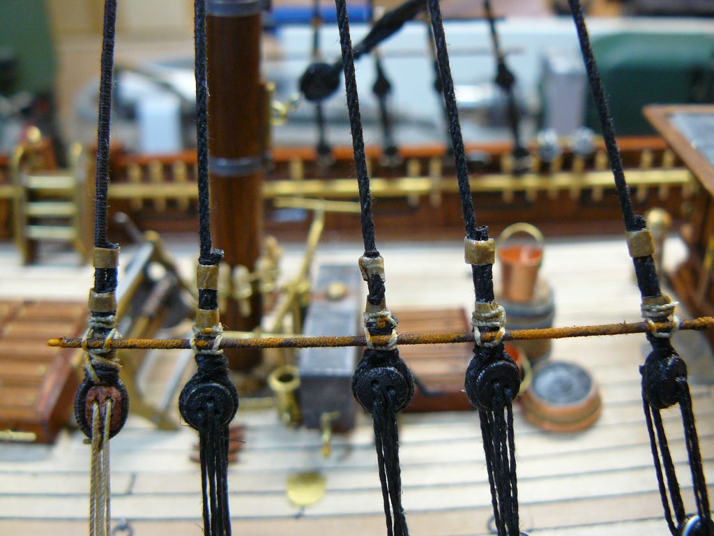

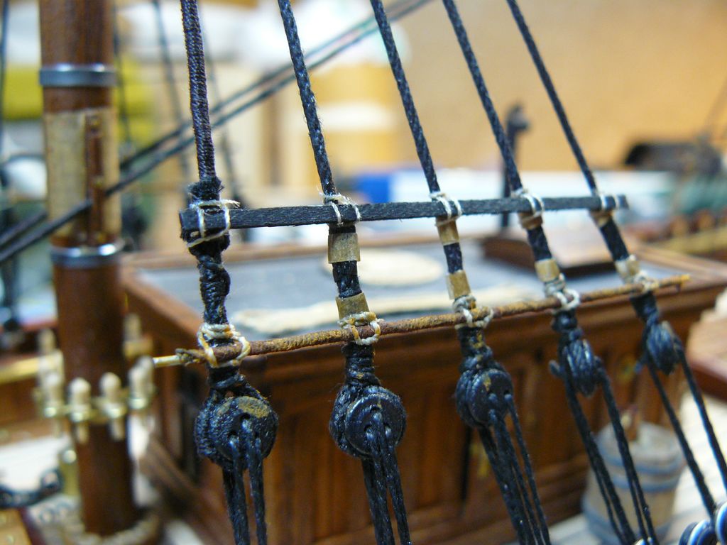

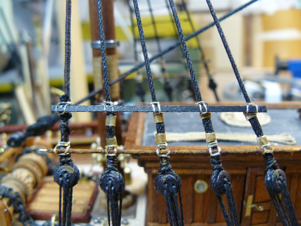

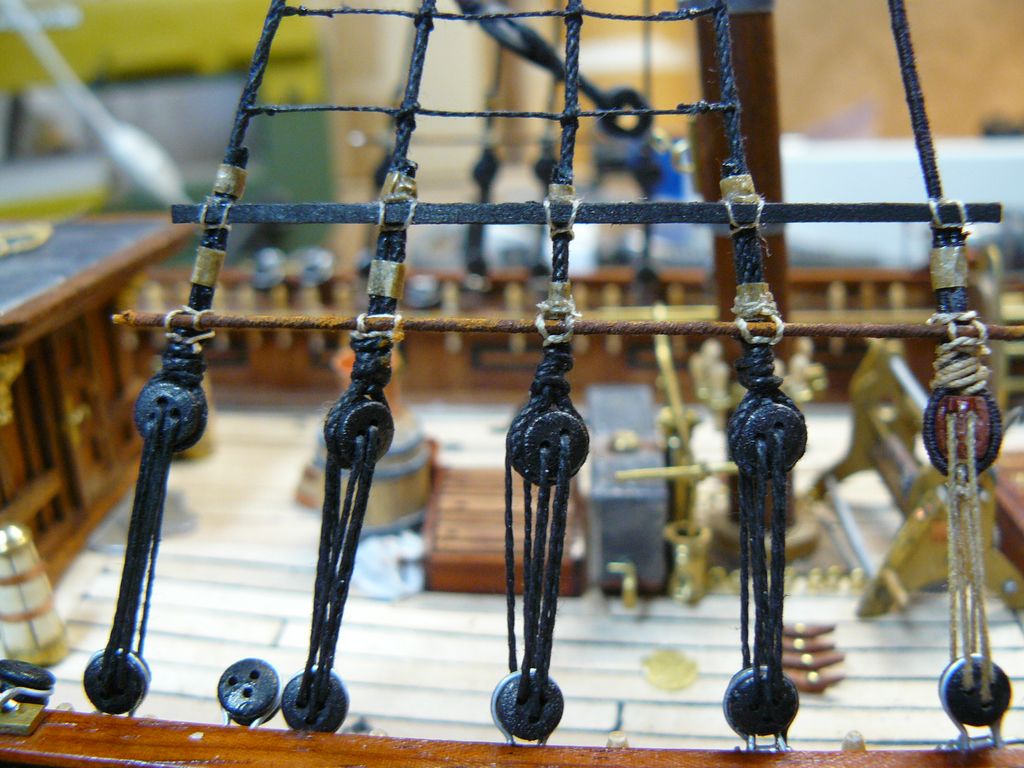

Volvemos a los obenques. Inmediatamente por encima de las vigotas se colocan los guardajarcias. Los guardajarcia son unas barras de hierro aforradas (concretamente de de meollar- un tipo de cabo finito, para entendernos), cuya misión es dar firmeza a la tabla de flechastes y, sobre todo, evitar reviro excesivo en las vigotas.
Las he hecho con alambre galvanizado aforrado y he simulado óxido con acuarela para recalcar este carácter de barra de hierro.

Mensaje por urruti »
Hola,
¿En este modelo también vas a necesitar colocarle cornamusas en los obenques? ¿No lleva estay de respeto el mesana?
Veo las fotos muy oscuras, pero me da la impresión que alguna vigota está girada, formando el triángulo en al revés. Quizá esté equivocado.
Saludos, y estupendo y didáctico trabajo, como siempre.
ramon
Mensajes: 4532
Mensaje por ramon »
urruti escribió:Hola,
Si, lleva cornamusas en los obenques (todavía no puestas..., prefiero colocarlas despues de los flechastes)
Según los planos desde luego no lleva contraestay de mesana.... El modelo de Barna tampoco...miraré el Ancla de Leva a ver que cuenta.
Creo que las vigotas están bien (aunque alguna con el tejemaneje se gira un poquito) luego lo comprobaré en vivo.

hola ramon, ¿ los guardajarcia no se llaman tambien sotrozos?.
justo
ramon
Mensajes: 4532
Mensaje por ramon »
tijus escribió:hola ramon, ¿ los guardajarcia no se llaman tambien sotrozos?.
justo
No, son dos cosas distintas. Los sotrozos son barras de hierro (parecidas a los guardajarcias) pero colocadas en la parte superior, cerca de las cofas, de los obenques para afirmar en ellas las jaretas (y en barcos antiguos las arraigadas).
Guardajarcia abajo, sotrozo arriba.

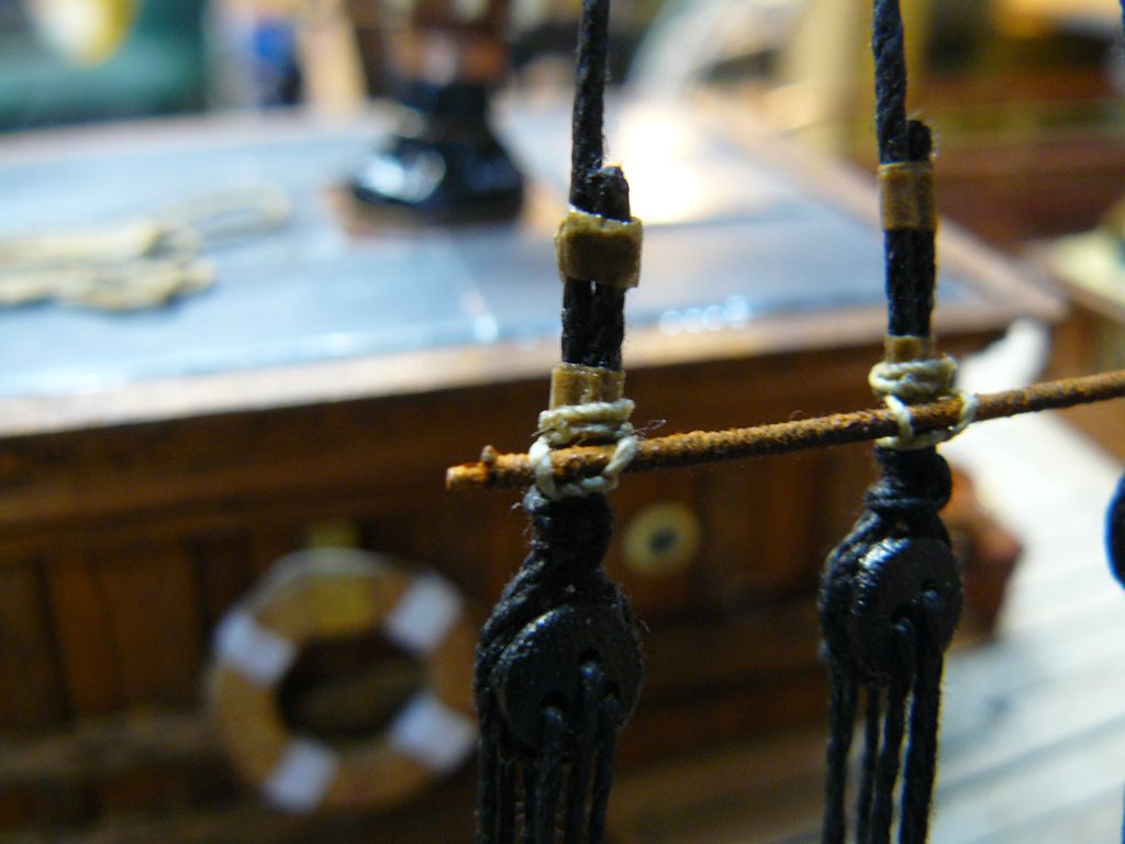

El Ancla de Leva advierte que los dos primeros flechastes deben ser mas fuertes pues allí espera la gente para ir subiendo a las vergas. Por eso es corriente ver, sobre todo en esta época algunos flechastes de tablón Coloco el primero de tablón así como alguno a media tabla. Estos tablones son muy vistosos y además dan solidez a la tabla de flechastes.

Si no ando equivocado, veo que al contrario que en otros modelos, en esta ocasión, estás haciendo el nudo inicial de los flechastes como era en la realidad. Estas rizando el rizo. Eso si que es ir fino fino
Menudo master en jarcias que nos espera :wink:
