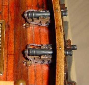

En el mío vienen en metal, ya que lo compré en 2005. ¿No te vienen las partes de madera de cada cañón en una plancha precortada?
San Francisco II - Artesanía Latina (Desde 10-10-2005)
Re: San Francisco II - Artesanía Latina
Tienes que tener en el Kit unas planchas de madera pequeñas con unas piezas pre-troqueladas como te indica Morcello.
Las piezas son unas en diente de sierra y otras piezas como rectangulares.
Con eso tienes que formar las cureñas (soporte de los cañones)., con la foto lo veras claro, una pieza de diente de sierra a cada lado y la pieza rectangular en la base abajo, tienes que pegar el conjunto.
Las ruedas seguramente te vienen aparte son de metal las unes al conjunto con trozos de hilo de cobre a modo de eje.
Para sujetar el cañon lo mismo le pasas el hilo de cobre por el centro y lo sujetas al conjunto con unas piezas de metal en forma de U invertida que también te suministra el kit. (En la foto las ruedas y las abrazaderas del soporte del cañón no son las del kit, no te vuelvas loco buscándolas)
Esto es lo básico, a partir de hay puedes mejorar la cureña tanto como quieras, basta de des una vuelta por los foros, para ver todas las piezas y mejoras que puedes realizarle.

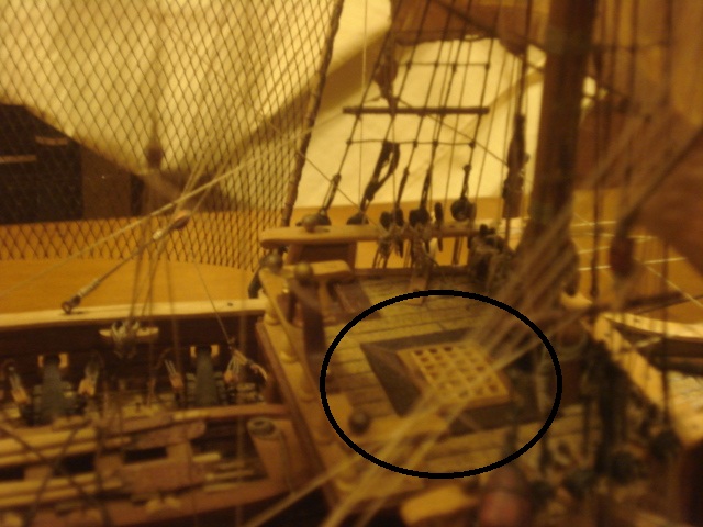

no entiendo muy bien esto, podriais ilustrarme con alguna fotilloMarinero_de_agua_dulce escribió:Muy limpio y bien hecho adelante,no te lo pienses y pon el claveteado en la cubierta,una cosa que he hecho y me gusta en el resultado final es poner una moldura en todo el perimetro de los enjaretados,la he puesto en listón de coral y el contraste con la tablazón de la cubierta queda bastante bien.Si estas a tiempo y te gusta la idea hay unas fotos esperando.Un saludo

Pues solo es eso, una variación de las tantas que hice para mejorar el modelo,rodeo los tres enjaretados haciendolos mas anchos, siento la calidad de la foto, pero la vitrina donde está es algo pesada y solo pensar en levantarla...Pumuky1970 escribió:no entiendo muy bien esto, podriais ilustrarme con alguna fotilloMarinero_de_agua_dulce escribió:Muy limpio y bien hecho adelante,no te lo pienses y pon el claveteado en la cubierta,una cosa que he hecho y me gusta en el resultado final es poner una moldura en todo el perimetro de los enjaretados,la he puesto en listón de coral y el contraste con la tablazón de la cubierta queda bastante bien.Si estas a tiempo y te gusta la idea hay unas fotos esperando.Un saludo
