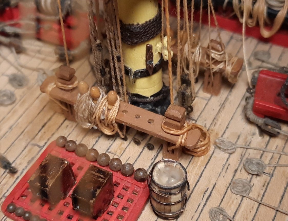

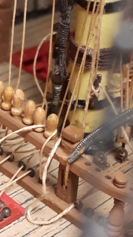

Ahora toca enhebrar la jarcia de labor de las velas, brioles, briolín, apaga-penoles, rizos y bolinas ....
Enehbrar, bajar a cubierta y adujar en los cabilleros o cornamusas.
LA MAYORÍA DE LOS CABOS FENECEN (TERMINAN) EN LOS CABILLEROS DE LAS AMURAS, EL PROPAO DE PIE DE PALO O ALGUNA  CORNAMUSA. ESTE ES EL DEL MAYOR.
Y DESPUÉS ADUJAR EL CABO EN LA CABILLA O CORNAMUSA. ESTE ES EL DEL TRINQUETE.

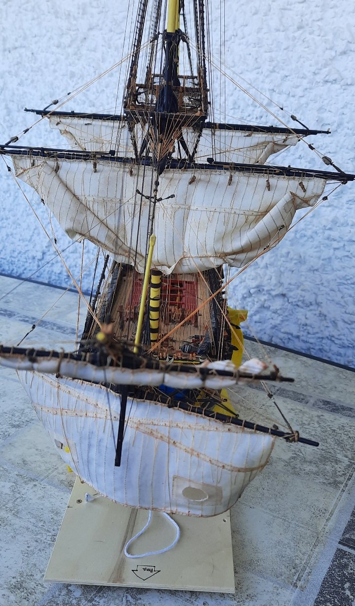

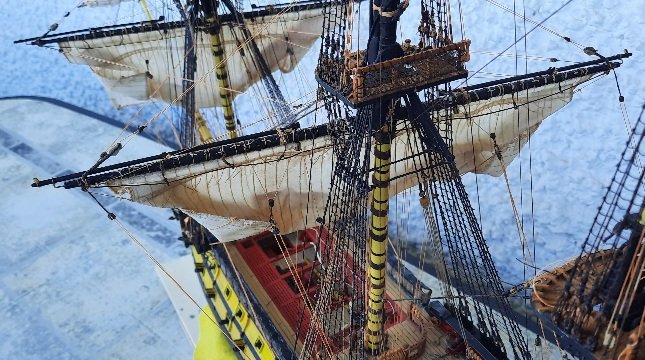

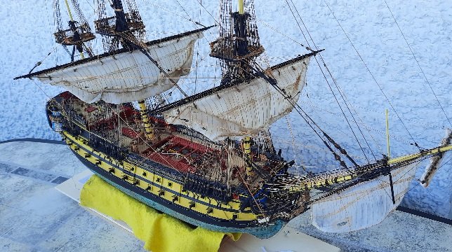

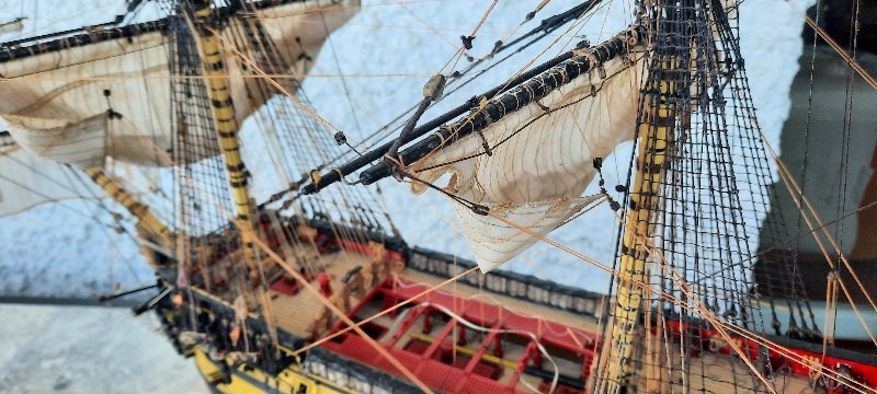

Velas trinquete y mayor colocadas orientadas al viento.
DESDE ESTRIBOR.
DESDE ESTRIBOR.
DE PROA.
DE PROA.
Y DESDE POPA.
Y DESDE POPA.
DE BABOR.
DE BABOR.

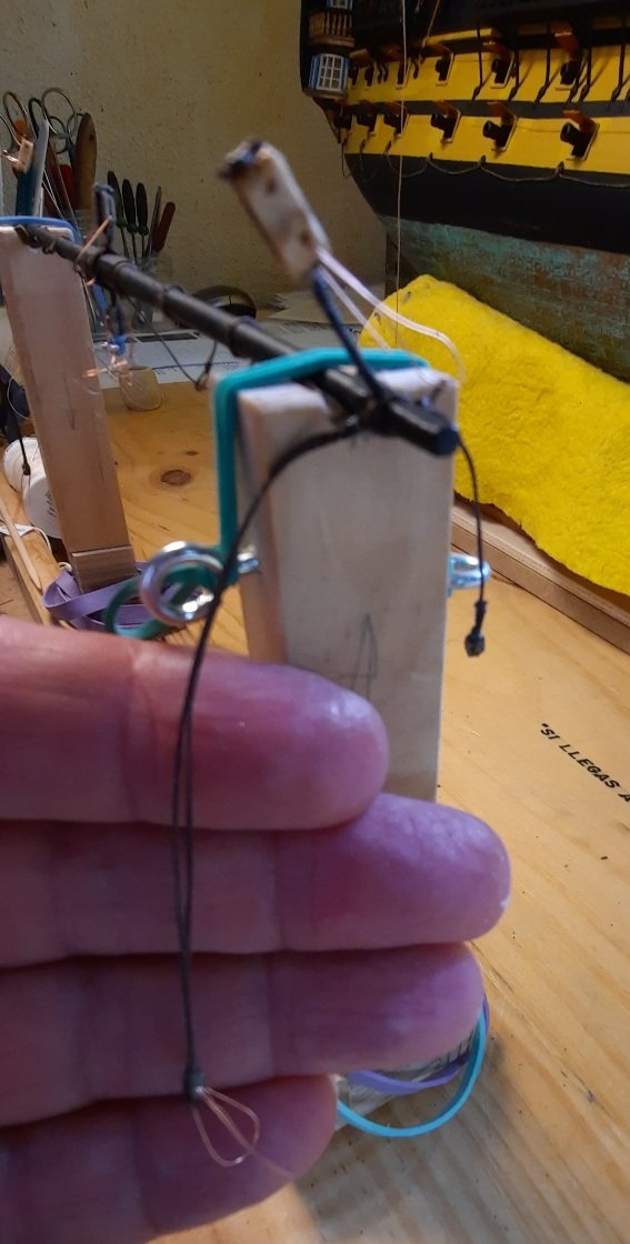

Ya monté la cangreja, tenía en el móvil el texto y fotos de su montaje para colgar en el foro. Pero el terminal se estropeó y sin copia de seguridad se fue todo al traste.
A ver si lo retomo, elaborar el texto de la cangreja y los foques, ahora estoy con la gavia.

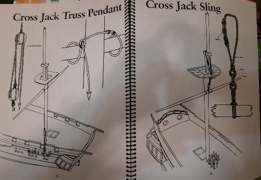

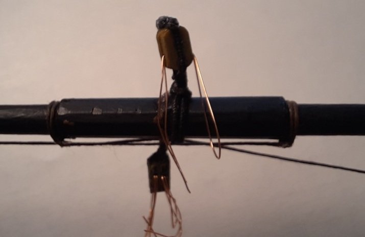

Antes de colocar la botavara, pico de cangreja y su vela es mejor colocar la verga seca, esa verga primera del mesana que no lleva vela.

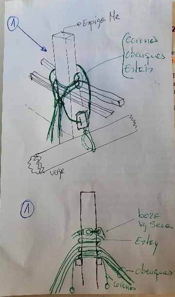

Y seguimos a Zuloaga, también echo un vistazo al Rigging para aclarar ideas y algún croquis.
TEXTO DE ZULOAGA
TEXTO DE ZULOAGA
DIBUJOS DEL RIGGING, TROZA SIMPLE Y BOZA.
CROQUIS DE LA DRIZA.
D. Cosme Damian de Churruca
MMP
Mensajes: 1007
Ubicación: Collado-Villalba
Mensaje por MMP »

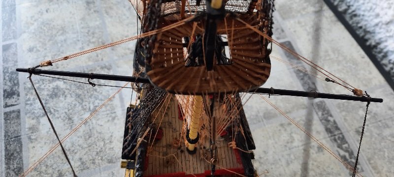

La verga a pesar de no tener vela se monta con guardamancebos y las otras maniobras de la verga y de la vela de sobremesana.
VERGA SECA  VESTIDA.
VERGA SECA VESTIDA.
BAZALOTE, CONTRABRAZALOTE Y EL MOTON PARA EL AMANTILLO Y EL ESCOTIN DE LA SOBREMESANA.
EL MOTON DE LA PALOMA Y EL CUADERNAL DOBLE DE LOS ESCOTINES.
VERGA SECA MONTADA.
VERGA SECA MONTADA.
