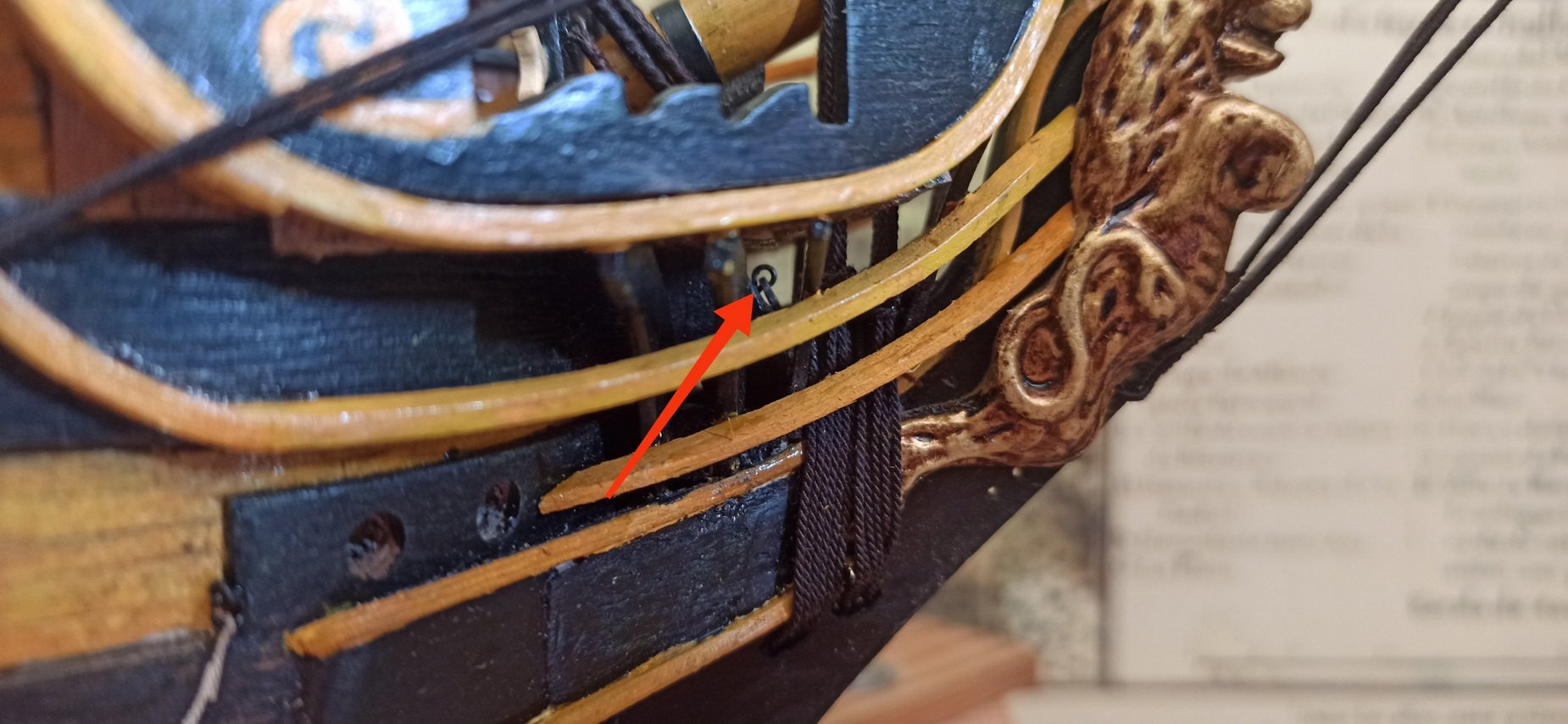

Leopoldofran escribió: Jue Mar 13, 2025 5:27 pm Tienes hecho hasta el agujero para el anillo de seguridad. Disculpa, no me acordaba
:lol: :lol: :lol: Buena vista a pesar de todo Leo, yo ni me acordaba, lo que tambien tengo puesto, pero no recuerdo para que es, es la anilla de forma triangular debajo de la curva capuchina... :think:

El anillo de forma triangular es para pasar un cabo de trinca que a fuerza de vueltas sustituya a la capuchina si esta resulta destruida en combate, lo llevan los barcos franceses, los españoles creo que solo llevan el agujero, pero podrían llevar ambos

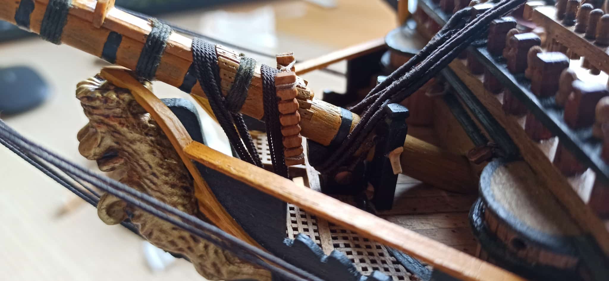

josu1 escribió: Dom Mar 09, 2025 3:30 pm
crisjaca escribió: Dom Mar 09, 2025 1:45 pm Bueno, Bauprés colocado, encolado y entrincado, con dos trincas. Ahora el tema es la longuitud del barco, creo que debo poner algo para proteger el bauprés. Un saludo y virutas
Buenas tardes a todos.
Buenas tardes Crisjaca. Mi opinión personal es que las andanas de tojinos del bauprés están muy adelantadas en relación con los ojos en el tajamar, con lo que toda la ligadura queda muy forzada hacia Pp. Solo como comentario, si las andanas de tojinos están bien colocadas en la longitud del bauprés ¿podría ser que éste se tuviera que insertar más en la cubierta?
A mi modo de ver las ligaduras del bauprés deberían de ir verticales desde el bauprés a los ojos del tajamar.
Te respondo de nuevo por que cada vez uno se hace más "técnico" y le da vueltas a las cosas, y he descubierto, que el problema fue el encaje del bauprés en su alojamiento en el casco, o debería haber profundizado más o debería haber recortado el macho unos 10 mm, el problema ha sido que ha quedado demasiado fuera, con lo que los tojinos están esos 10 mm desplazados hacia proa...por eso la trinca mas a proa esta tan forzada e inclinada. Sirva para los siguientes que sigan el hilo, por que aún sabiendo el error, no voy a corregir a estas alturas, será uno más de tantos. Un saludo y virutas.
josu1
Mensajes: 488
Re: San Juan Nepomuceno de AL
Mensaje por josu1 »
Buenas noches a todos.
Perfecto Crisjaca, se entiende la operativa. No te preocupes y adelante que esta quedando muy bien.

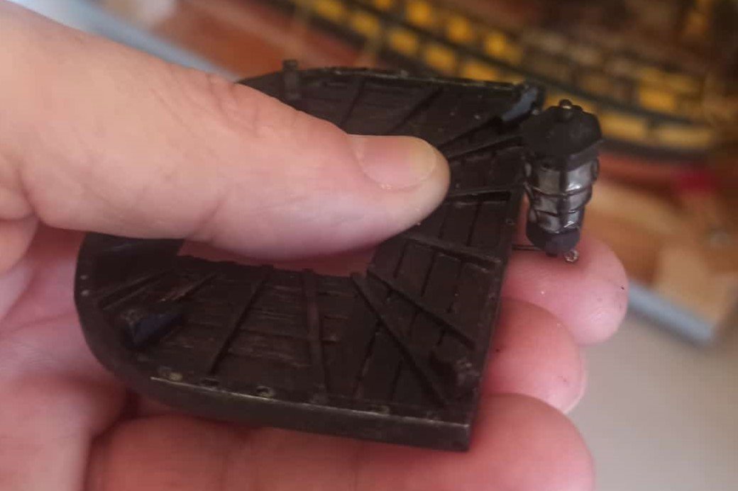

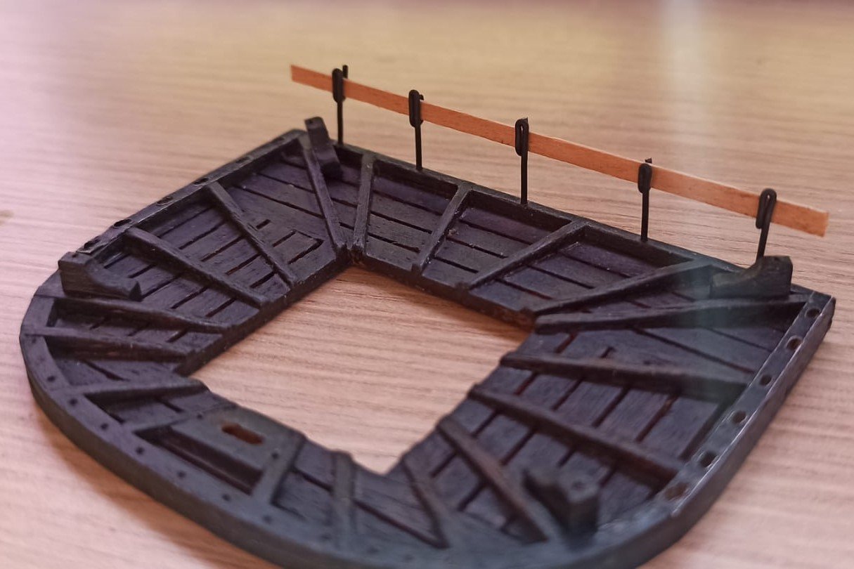

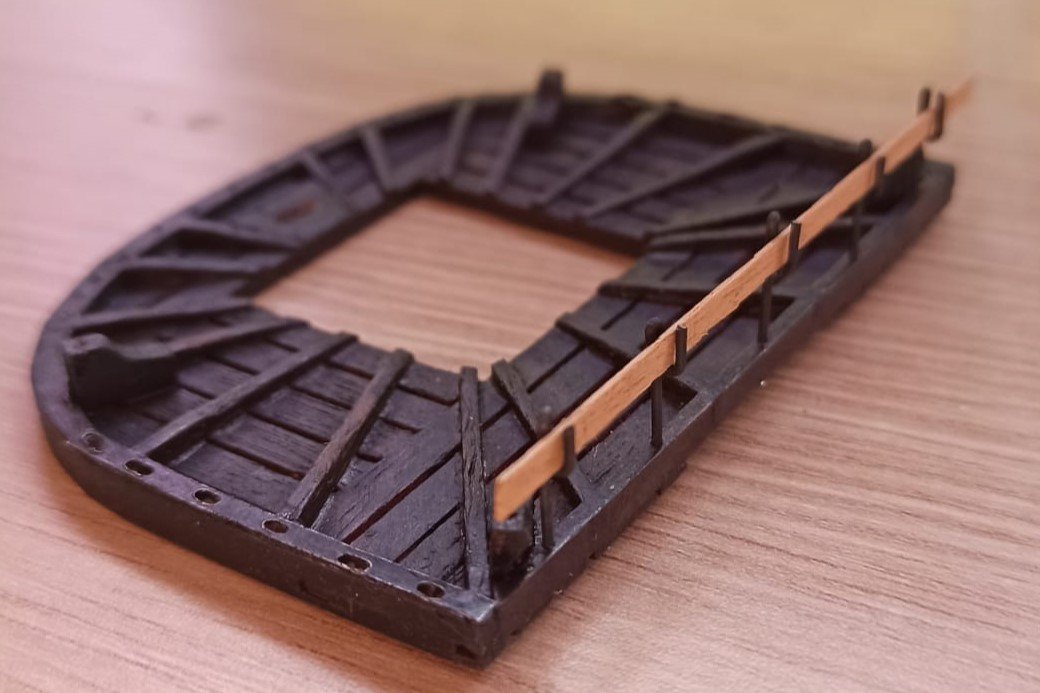

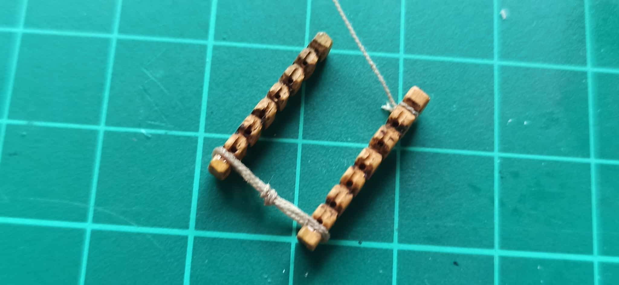

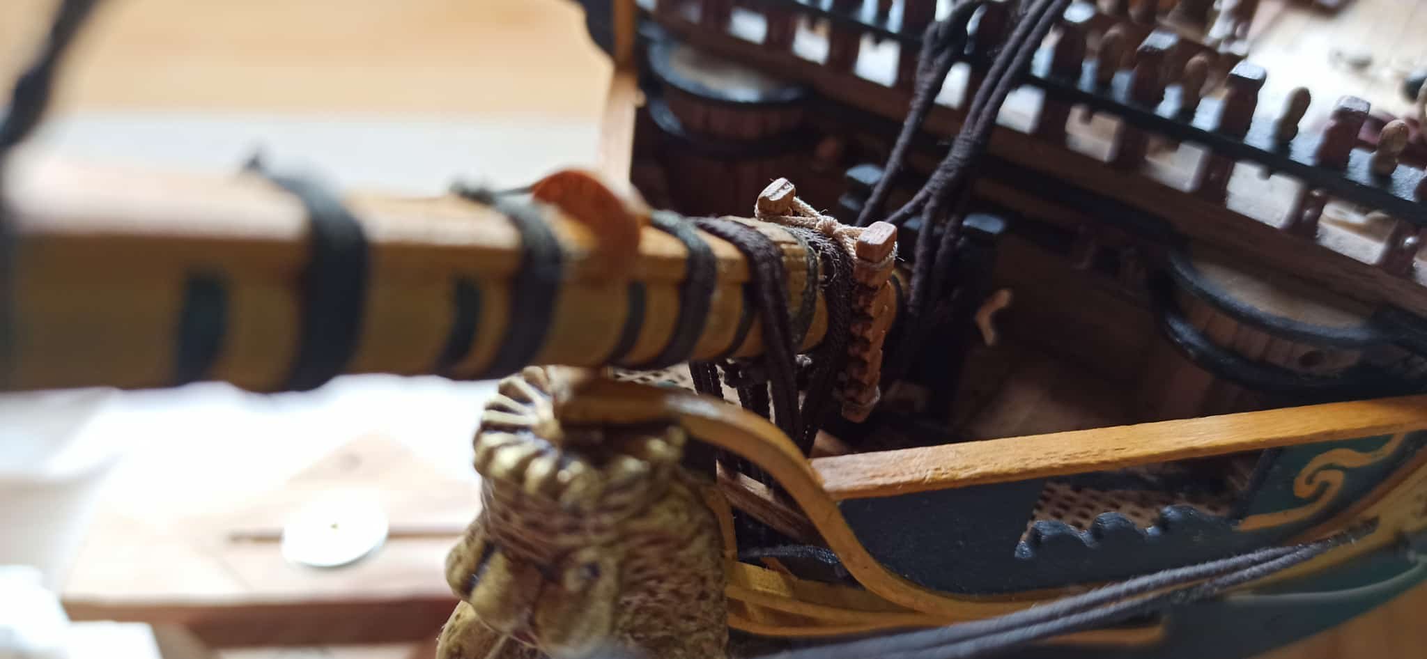

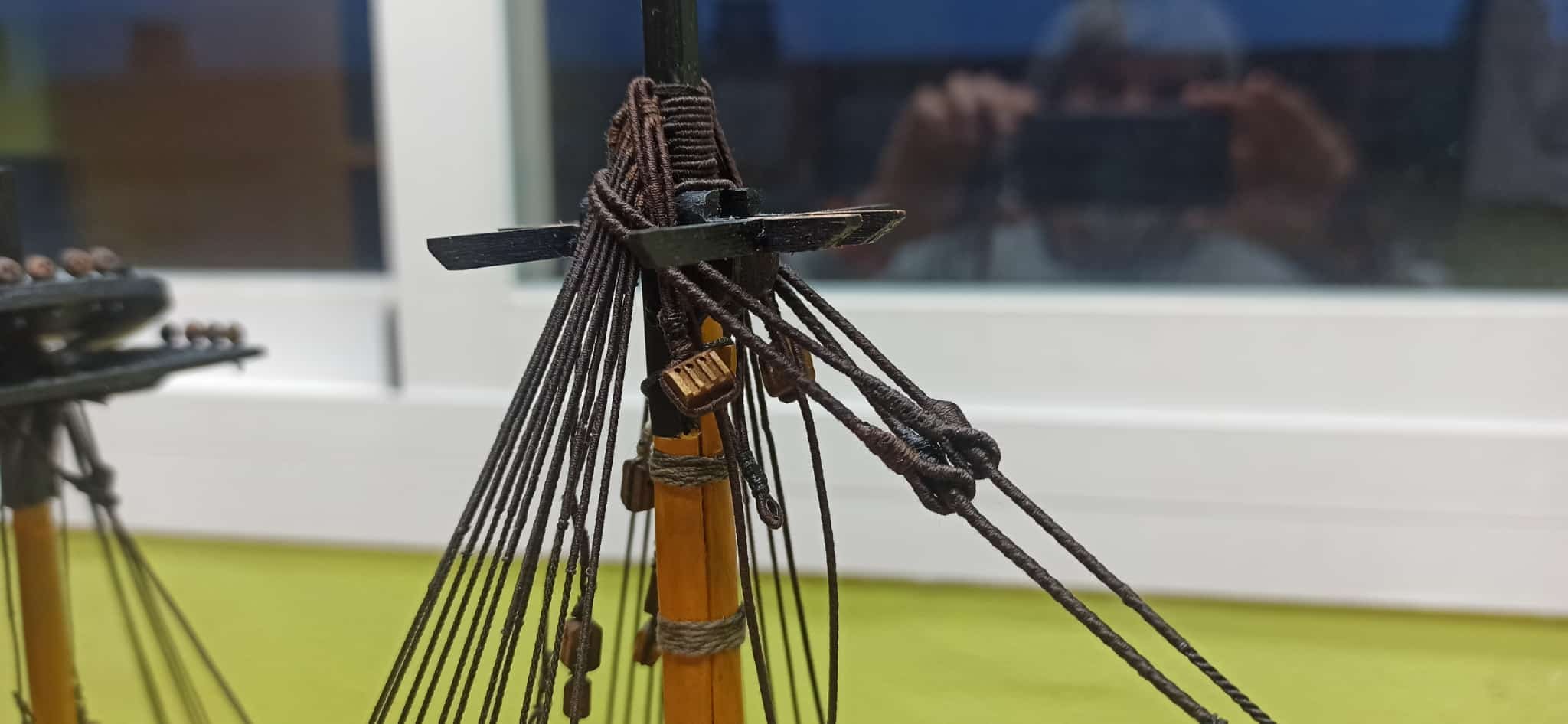

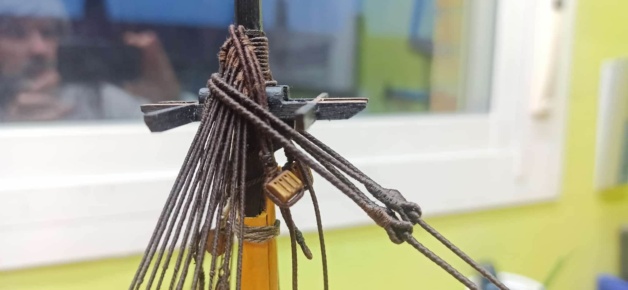

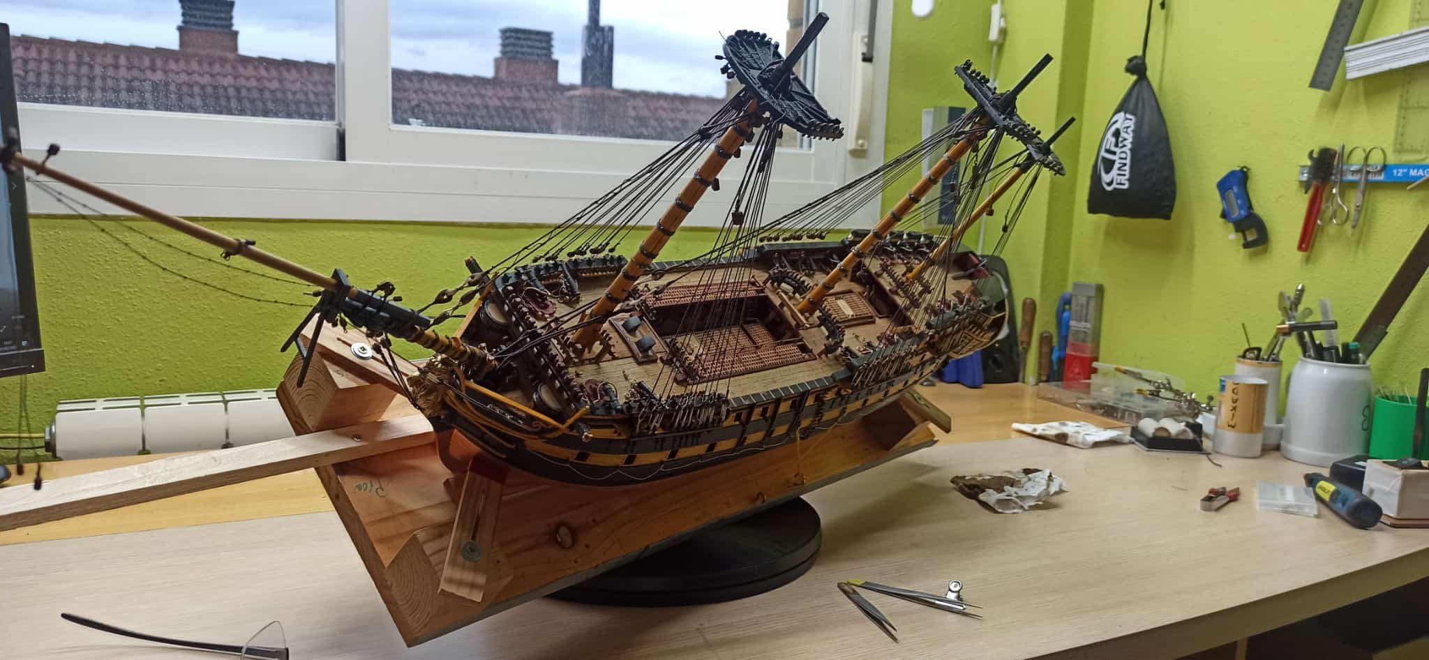

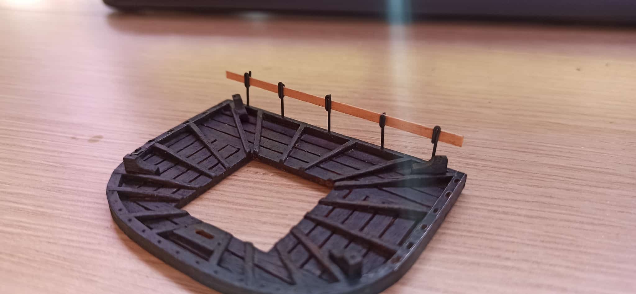

Buenos dias, estoy en un punto que no se muy bien que hacer, estoy con las cofas, he hecho los orificios para los pernios de sujección a la cruceta, la barandilla la he hecho como la del foso del combés, el la de mayor, los soportes para los pedreros, colocado banda de refuerzo metálica para el paso de los cadenotes de los obenquillos, y el farol, que al pegar la parte inferior y la superior se me ha quedado translucido los "cristales" de cola blanca... :think: y lo que no sé , es si colocar las barandillas con la red o dejar para después de montar toda la jarcia, por que me temo que se van a enganchar al montar las maniobras todo el rato con ellas...como lo veis?

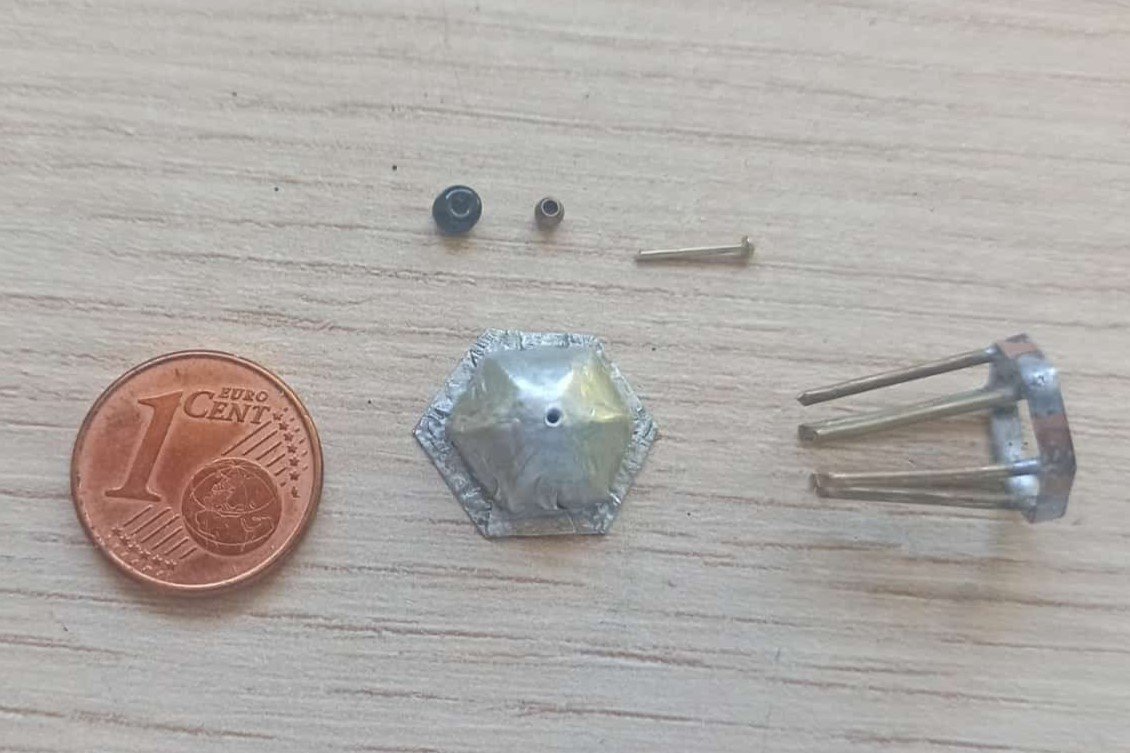

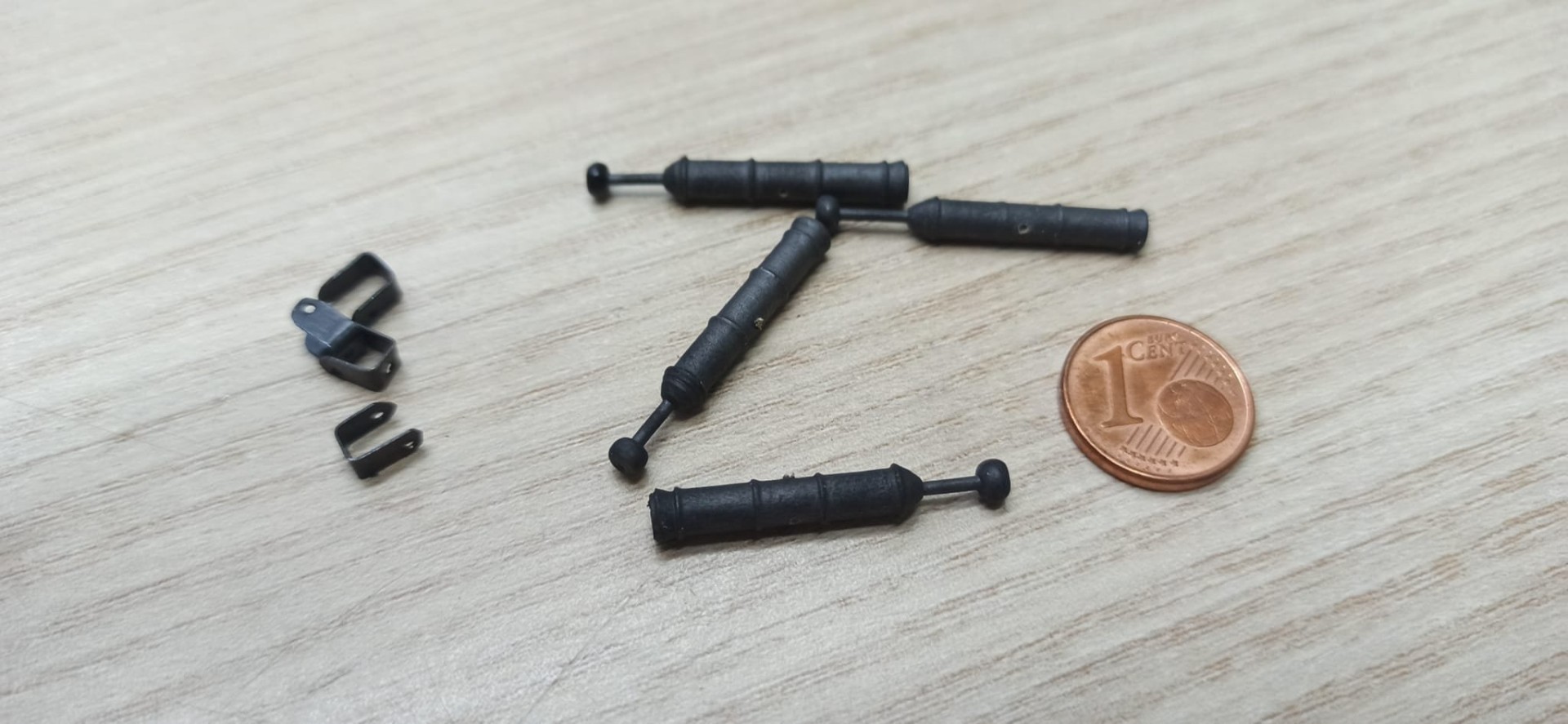

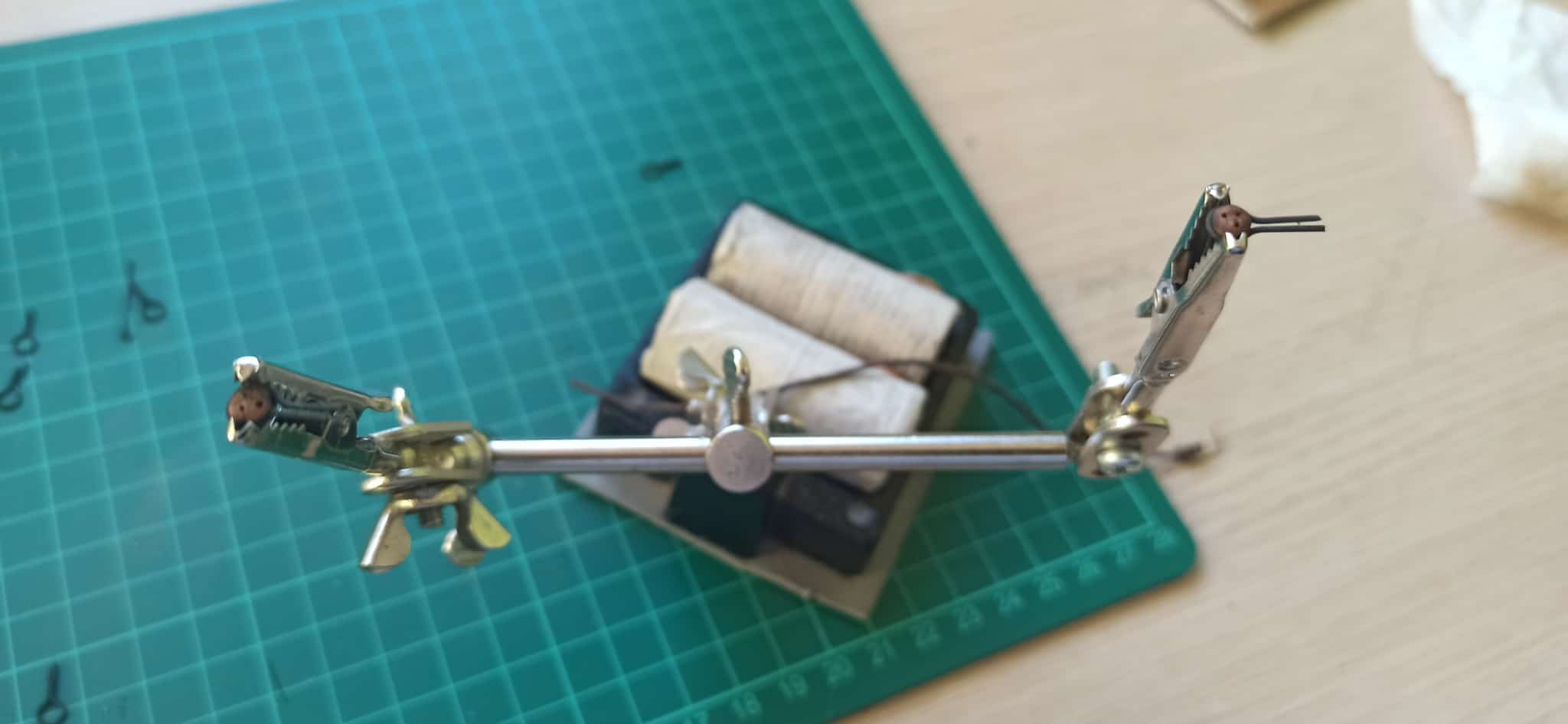

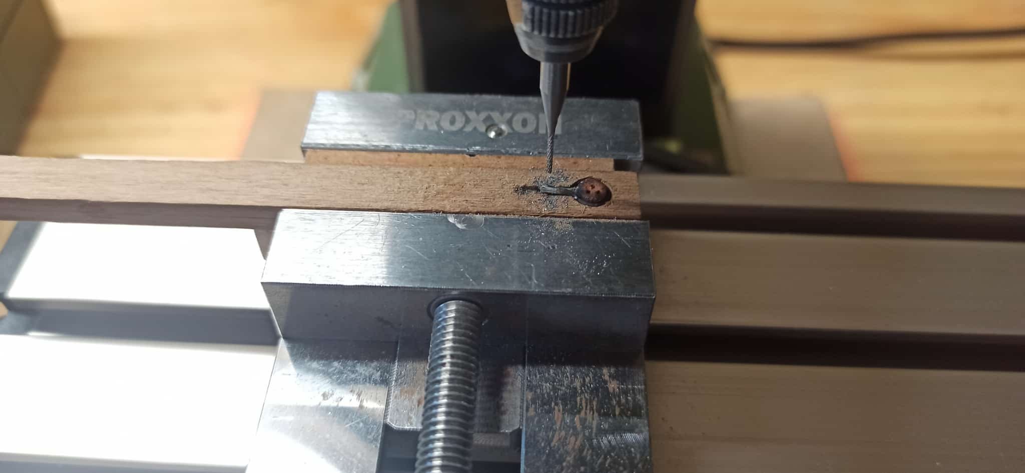

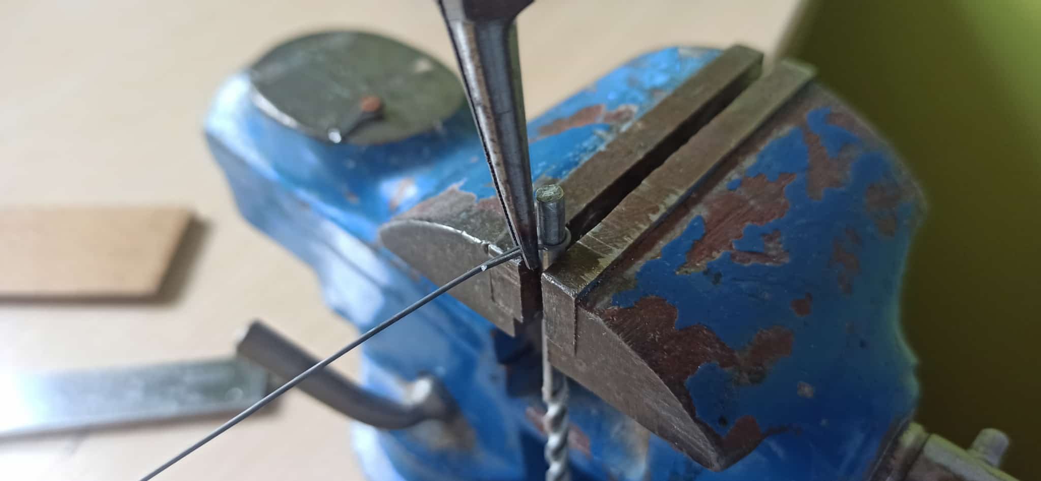

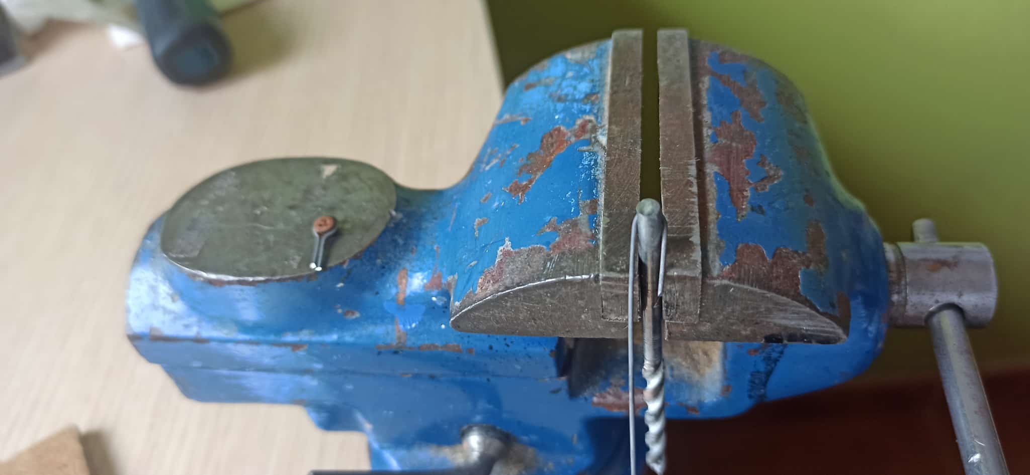

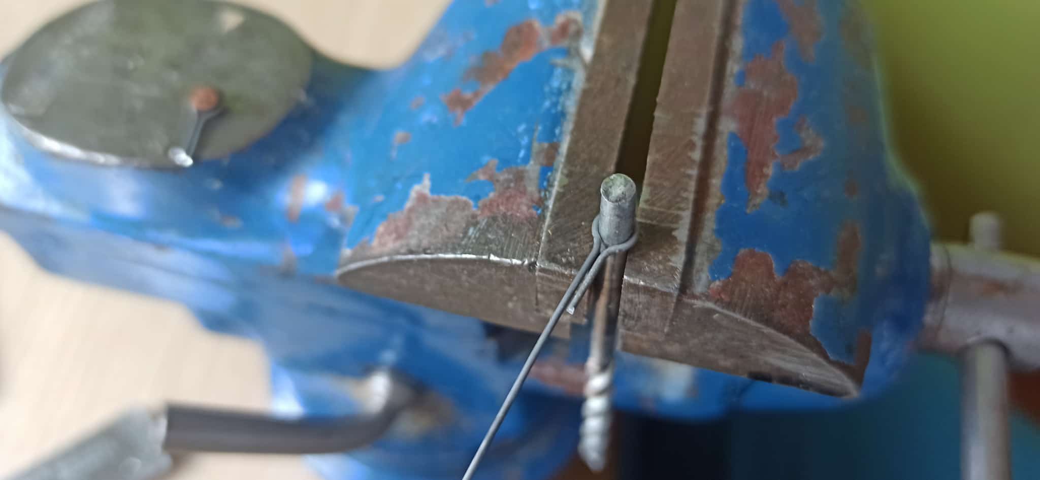

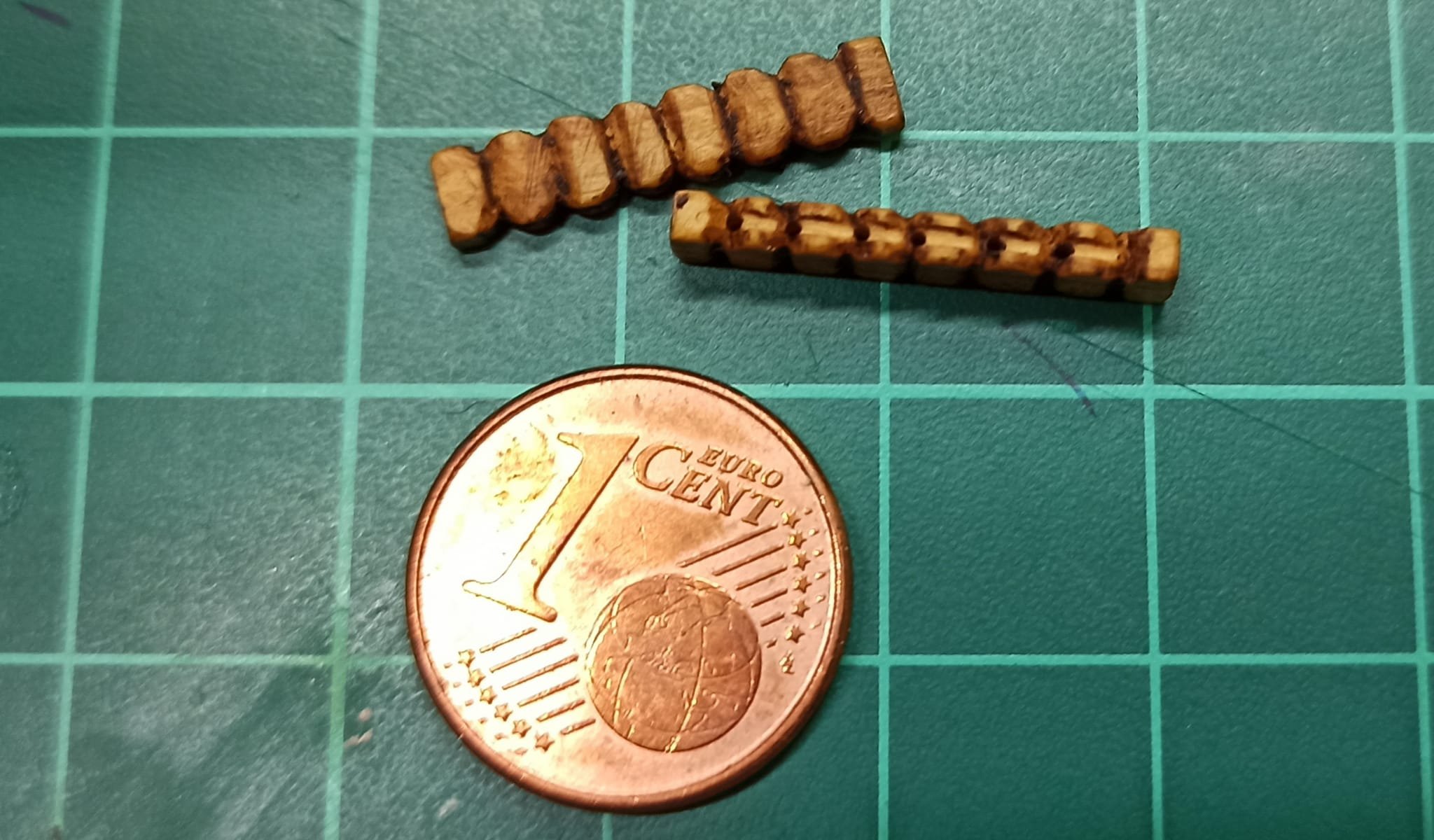

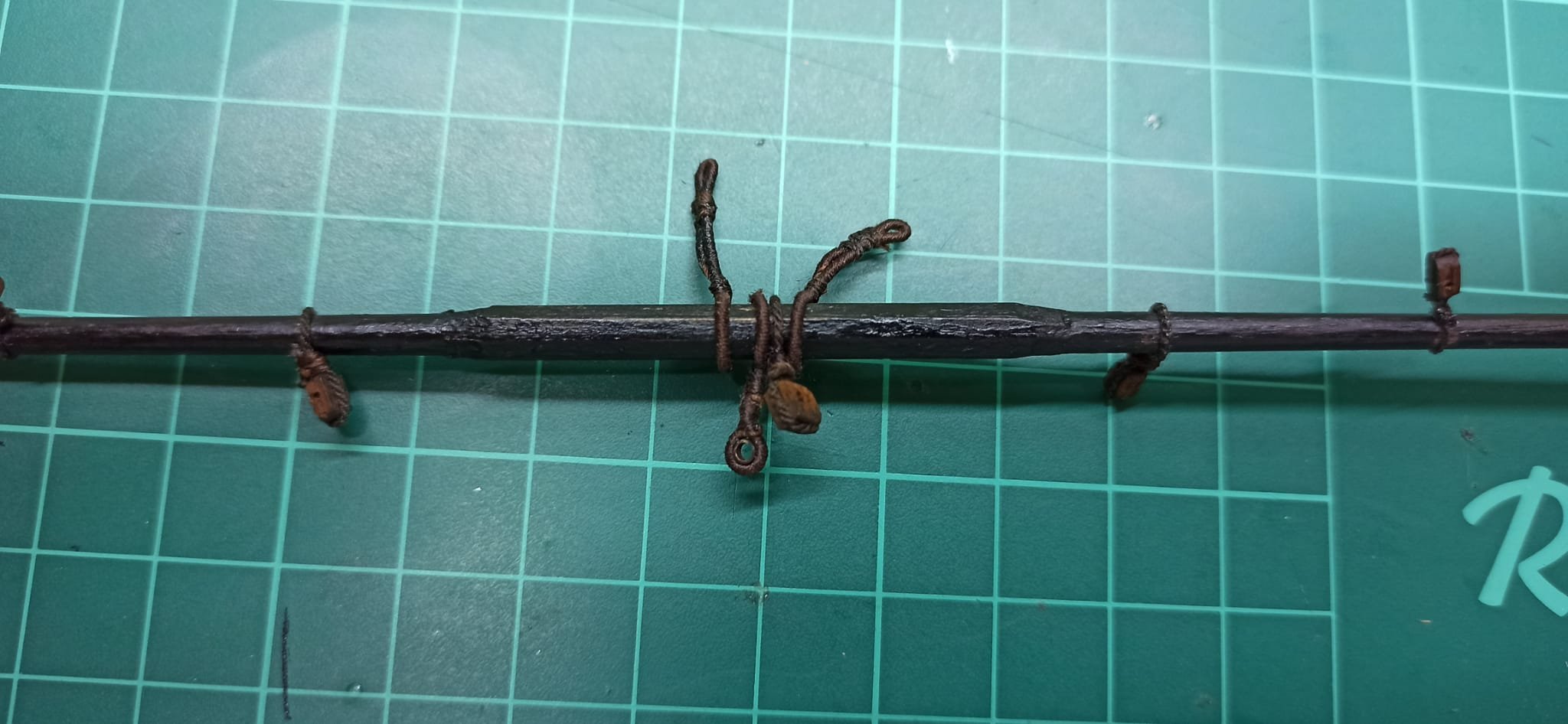

Cadenotes hechos,copia total de los de @MMP :lol: :lol: y taladrados a 0´7 para el paso del gancho de los obenquillos, he usado alambre de hierro, calentado al rojo, y con una broca de 2´25 como eje hago el alojamiento de la bigotas, corto el sobrante, coloco la susodicha y cierro el cadenote, lo coloco en las garras de joyero, y procedo a darle estaño, lo mejor seria plata, pero no he usado nunca, hago un molde para poner el cadenote y taladra siempre a la misma medida, y para que no se mueva, aún así me he cargado tres brocas de 0´7, que se le va a hacer. He torneado con bolillos de encaje de boj los 4 pedreros para las cofas de Mayor y trinquete. y poco más, pero seguimos adelante a buen paso. Un saludo y virutas, ahhhh...y gracias por pasar por aquí

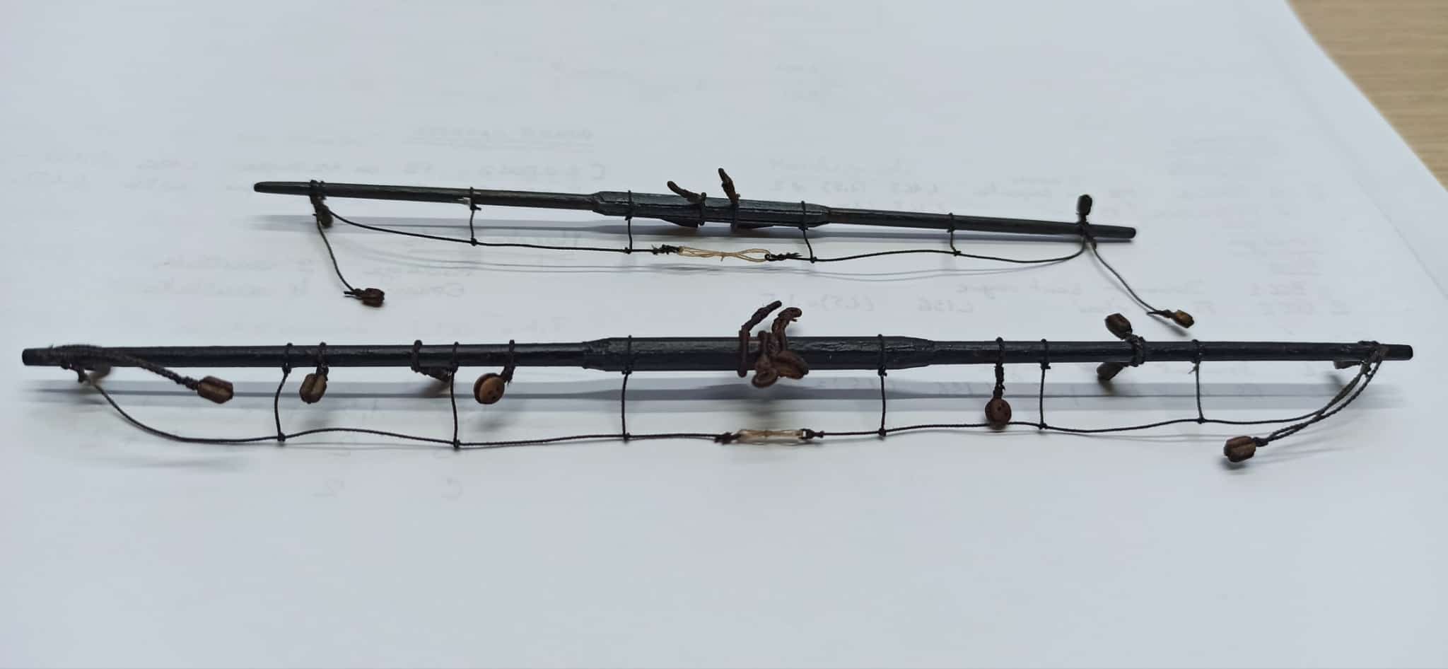

Bueno pues hablamos, y me mando los planos de la Descubierta y Atrevida, que resulto que ya los tenia, pues ya me los habia mandado :dance: creo que con esas maniobras e instrucciones me voy apañar, osea que me vendrán por todos lados, ya digo, no será la maniobra ni jarcia de labor que llevaria en su día, pero prefiero esto que dejarlo arrinconado sin terminar, o dejar solo con los machos, que es otra opción que necesita menos espacio, y menos trabajo :lol: :lol: :lol: .

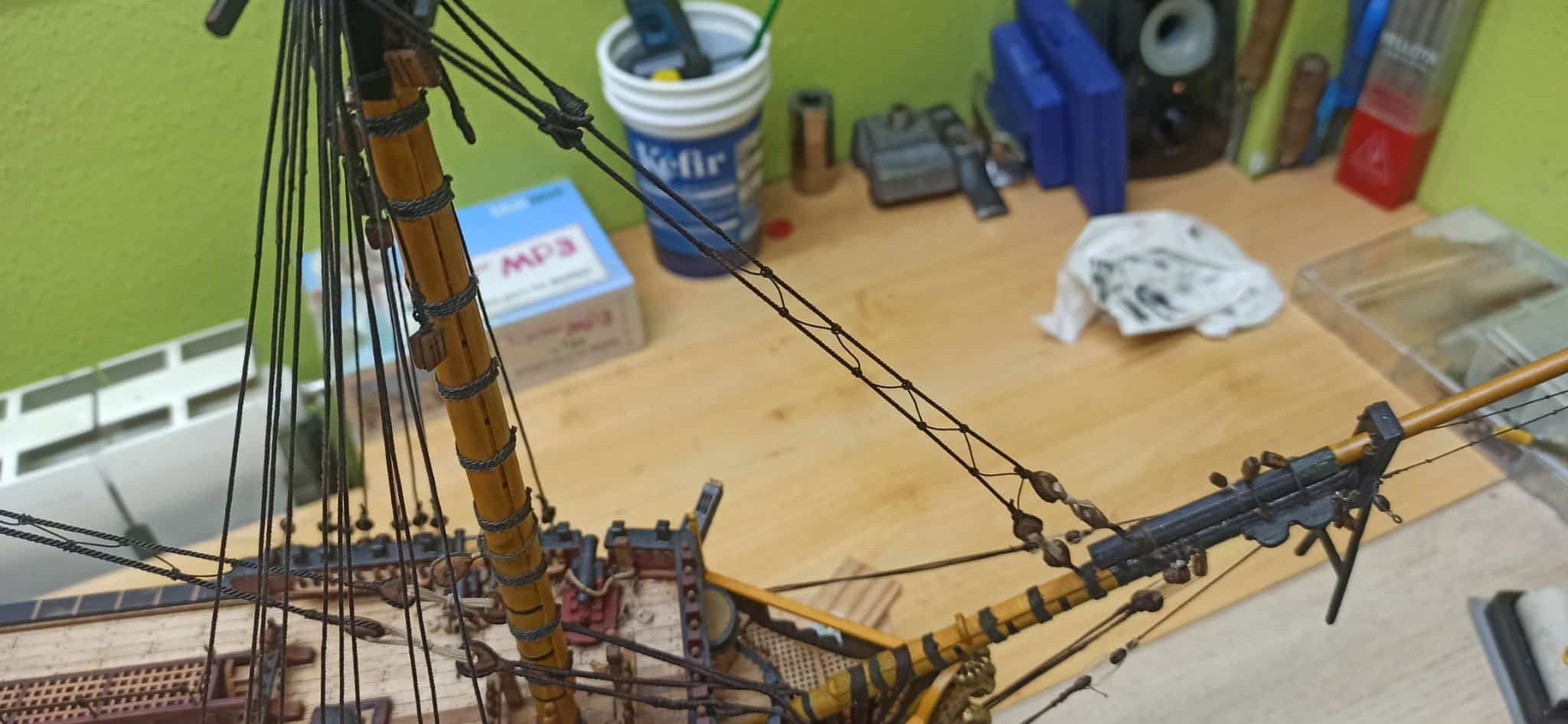

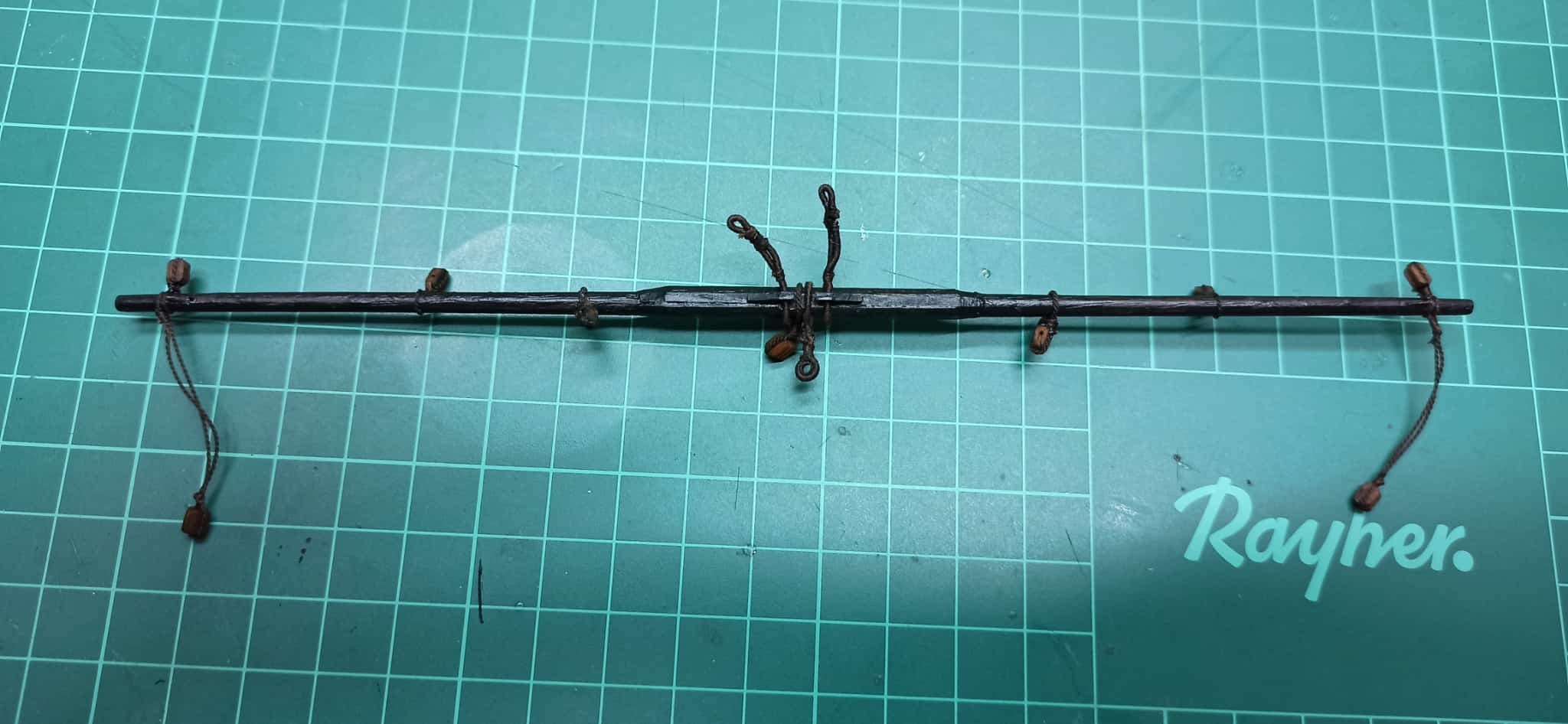

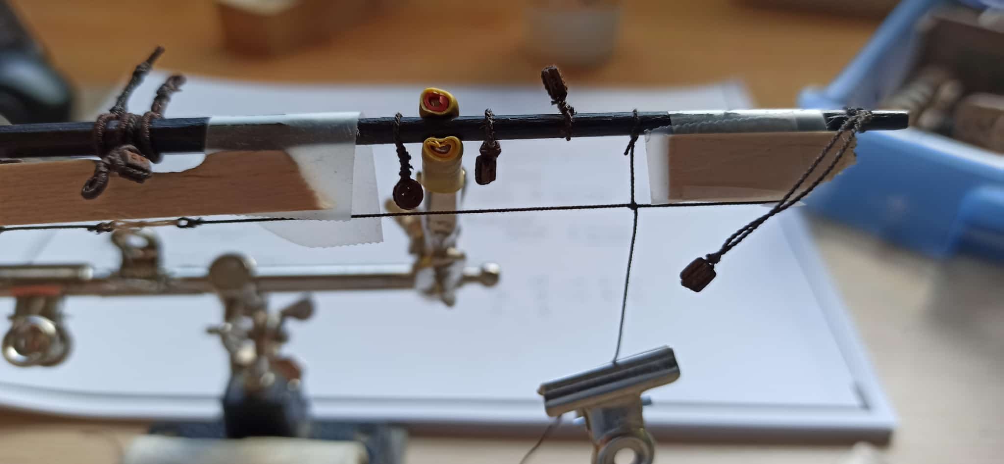

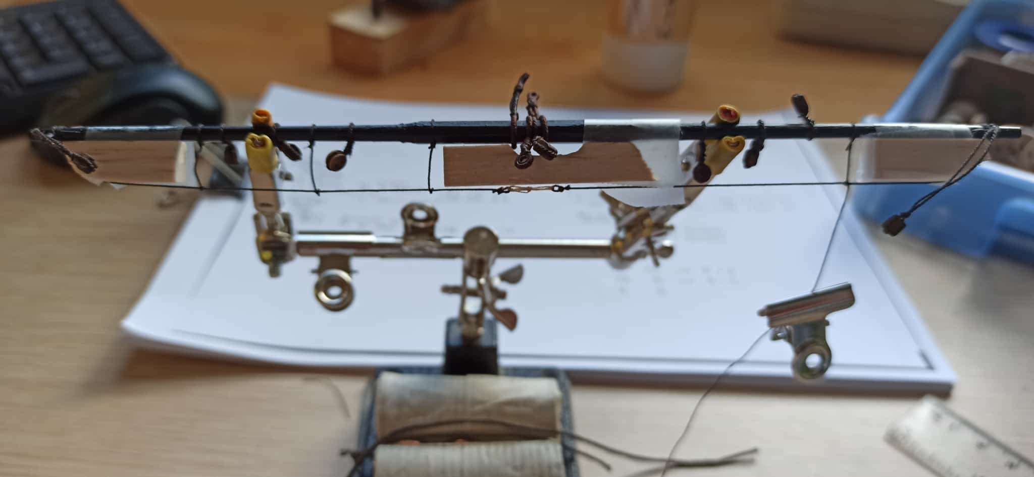

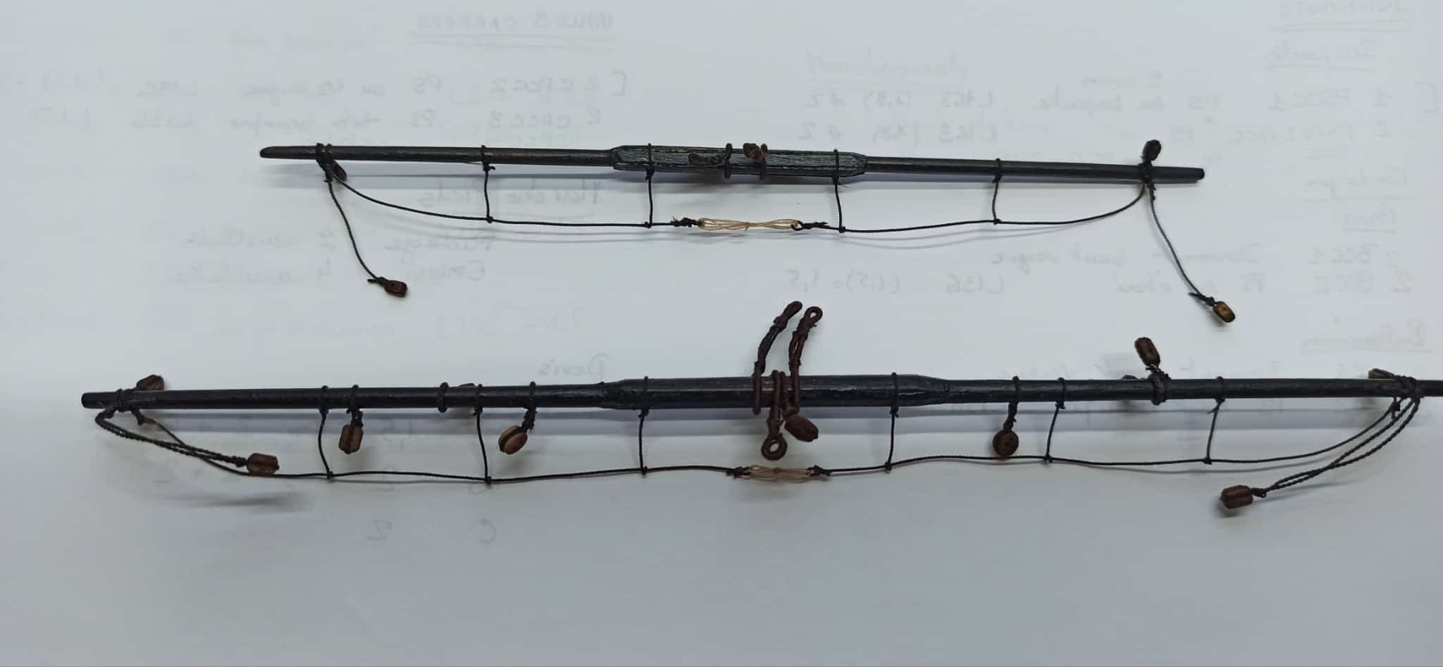

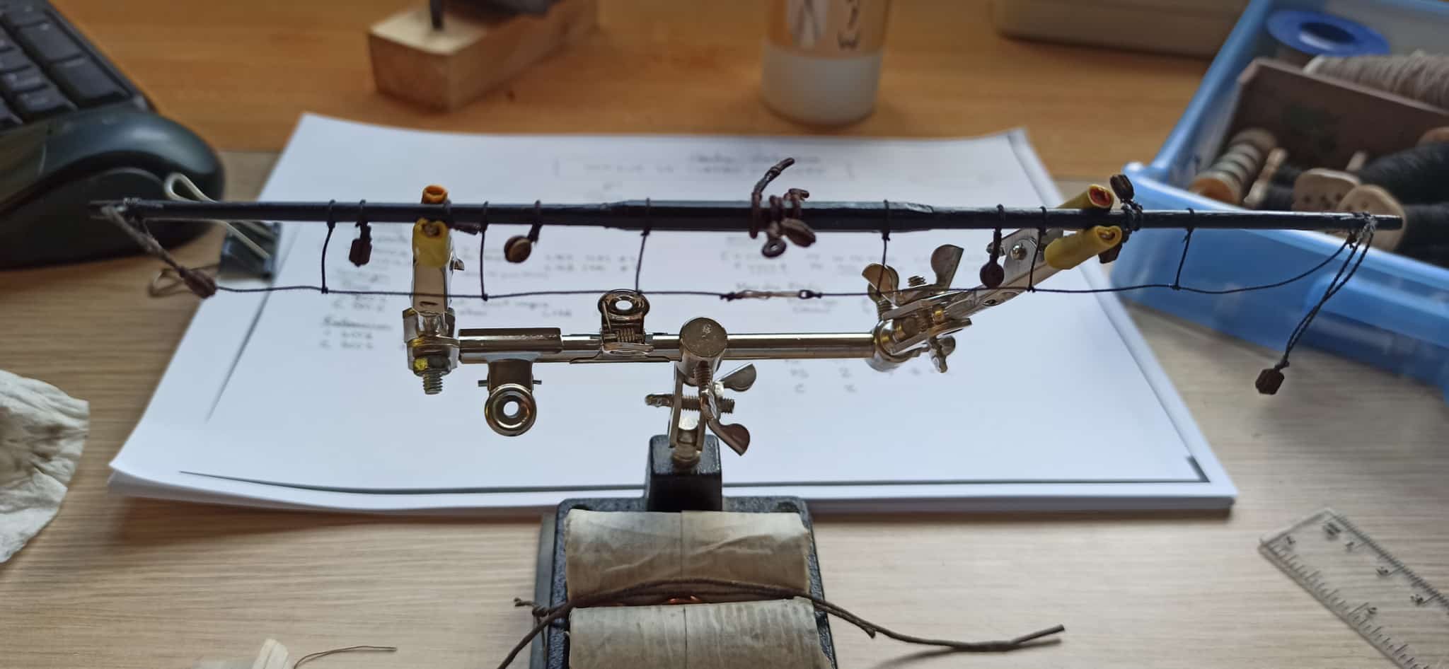

Las vergas de Cebadera y Sobrecebadera ya las tenia hechas, pero sin vestir, osea que he estado liado con ello. Unas fotos. Un saludo y virutas.

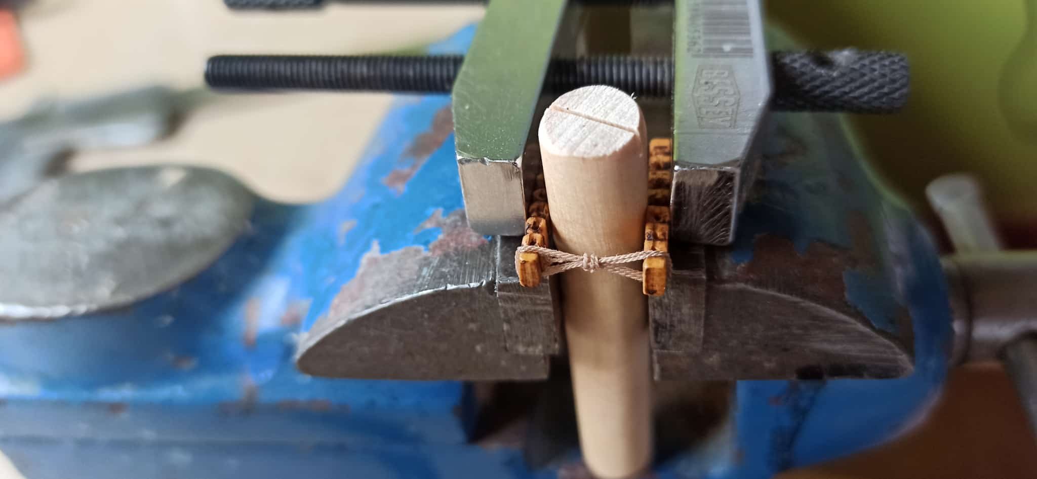

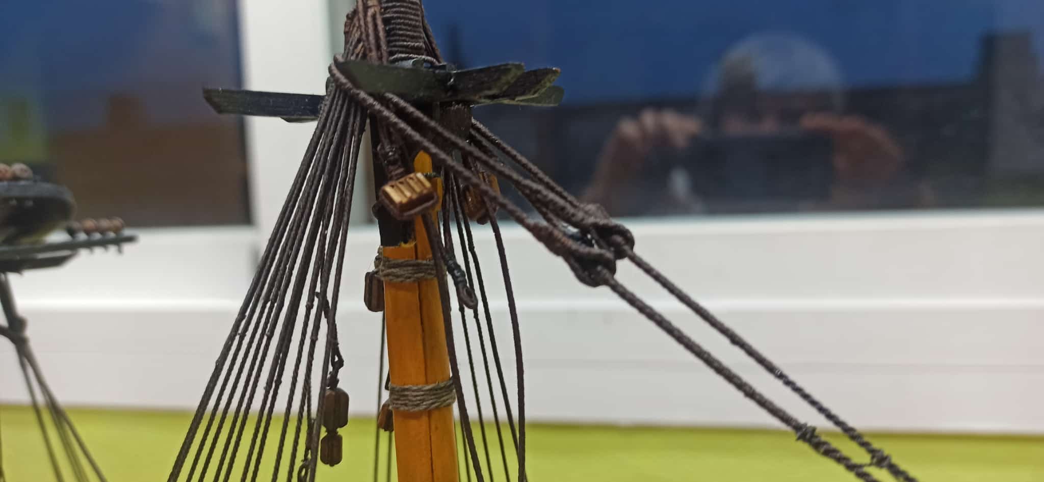

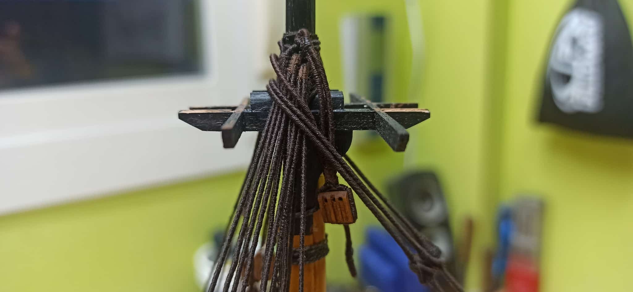

Cuadernales de la Paloma montados en Mayor y Trinquete, Creo que el cabo haciendo gaza con pasacabos metálico que sujete la verga también se llama Corona, he colocado también el Aparejo de Candeletón, esta colgando del Mayor a la espera de montar la cofa y maniobras de Trinquete. Unidos los Stays de My. y Tr. con cabo y ballestrinques, hasta que le he cogido el truco, uffff....Un saludo y como siempre, virutas :lol: :lol: :lol:
PD. Como ya he dicho anteriormente, puede que alguna maniobra no se ajuste a época o estilo, pero, lo mío no es la investigación. Pido disculpas si alguno se siente atacado u ofendido :dance:
Los cuadernales de Paloma, son gazas, en la parte superior van sujetas con un cabo que las abraza al macho

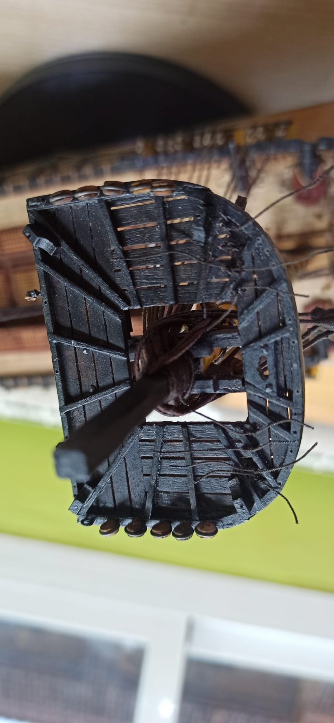

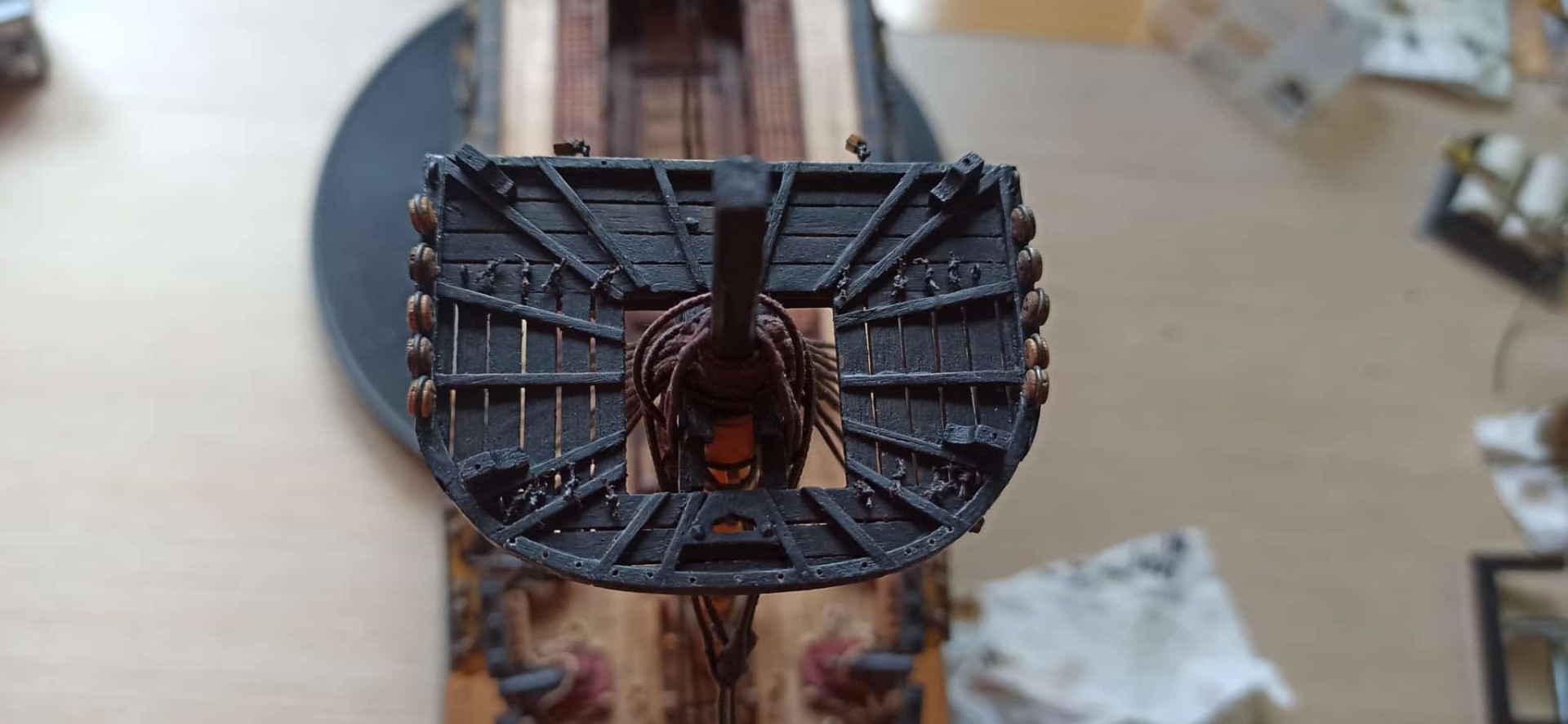

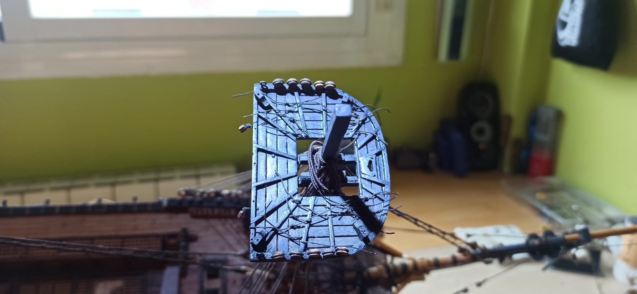

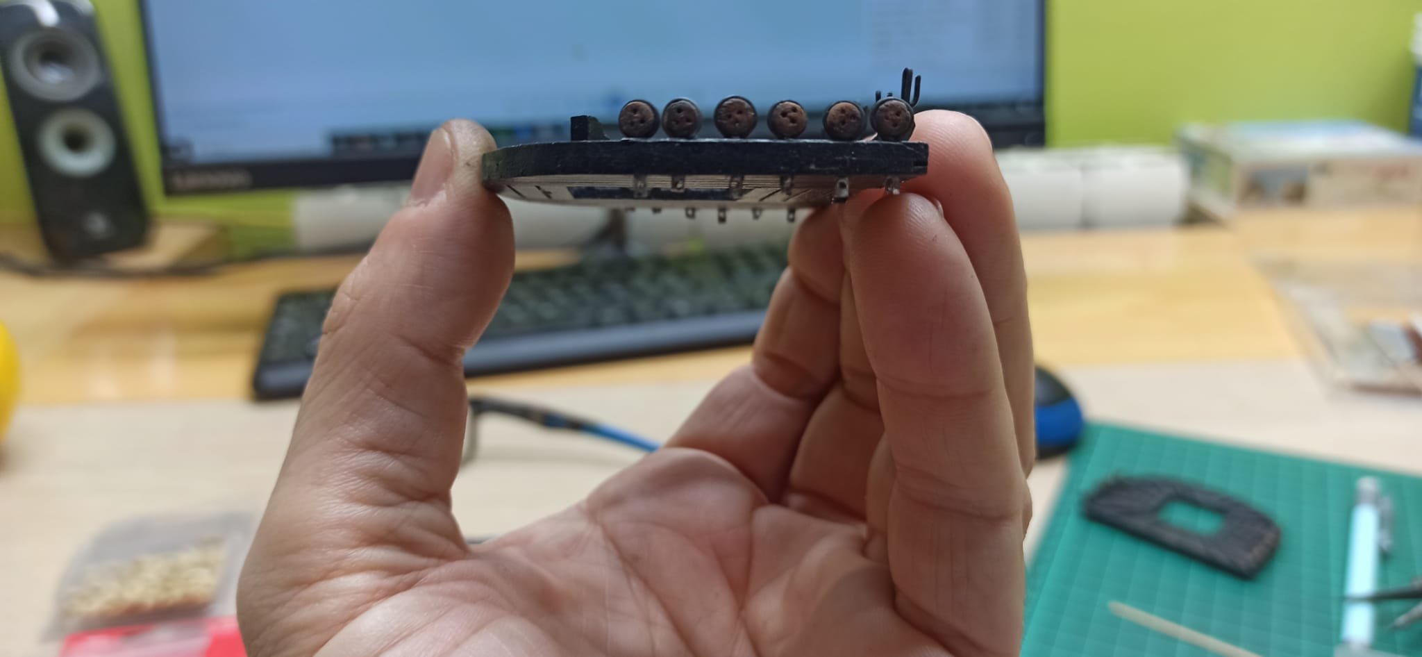

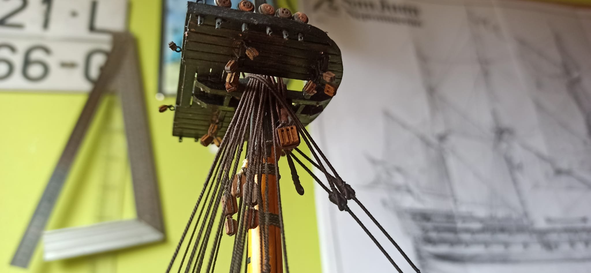

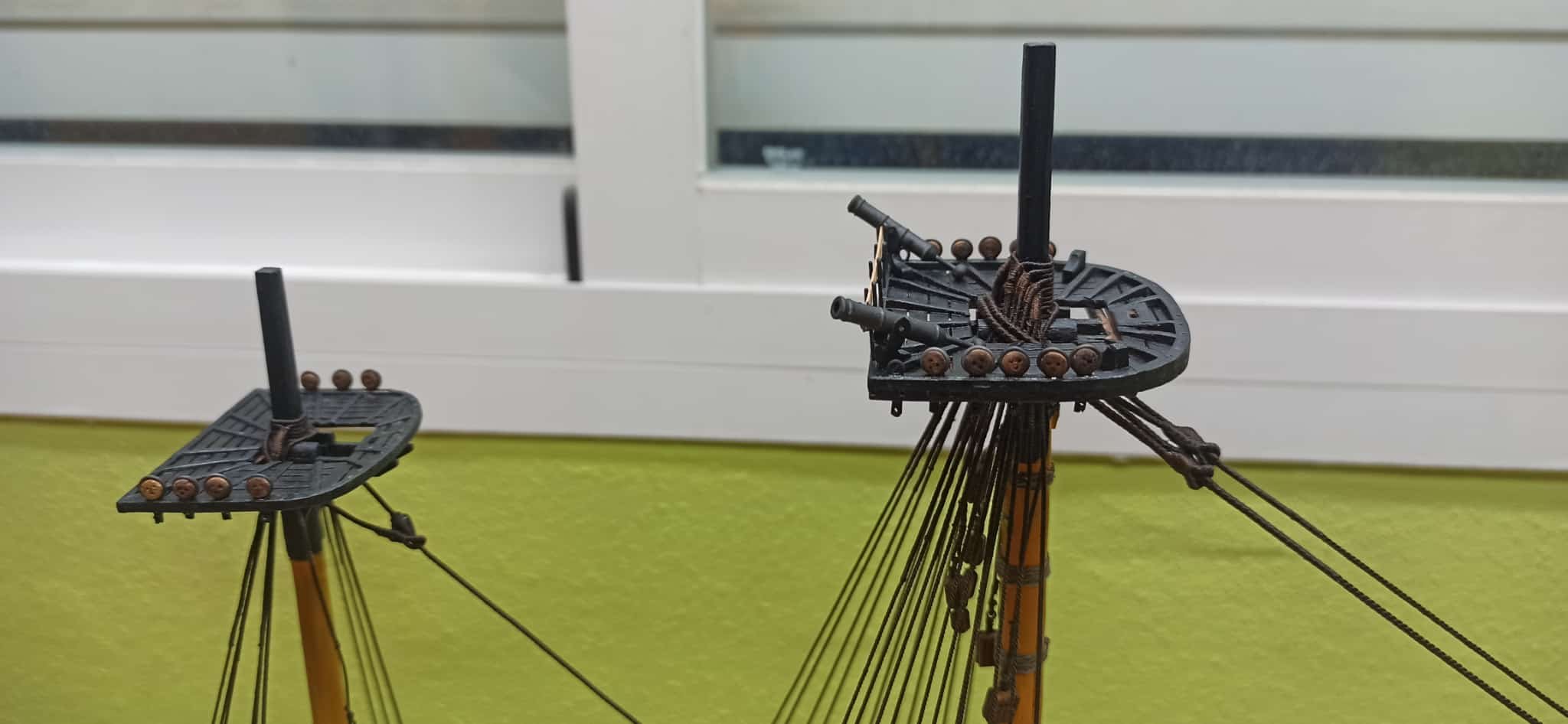

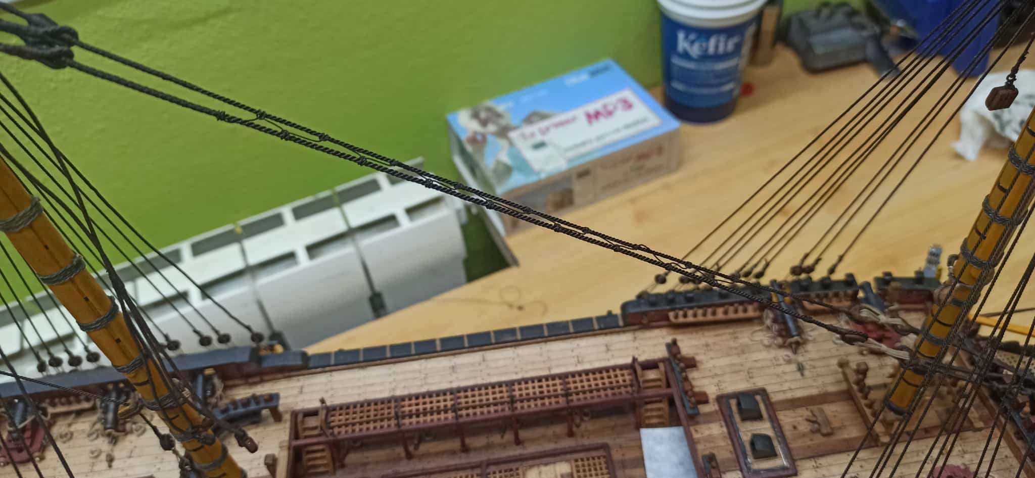

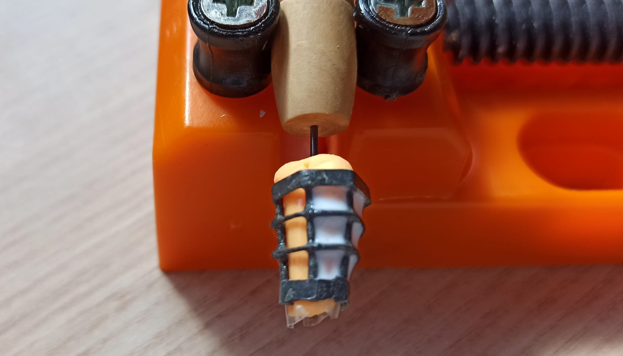

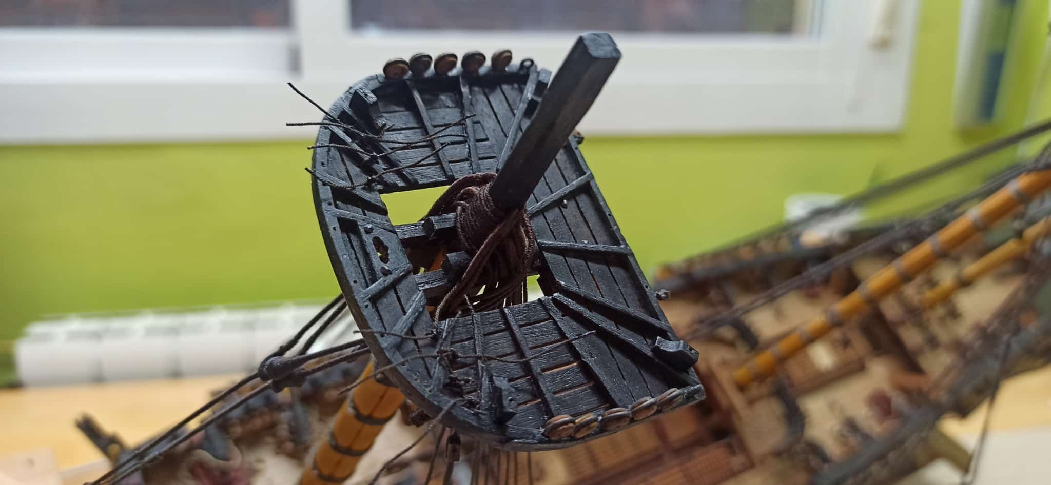

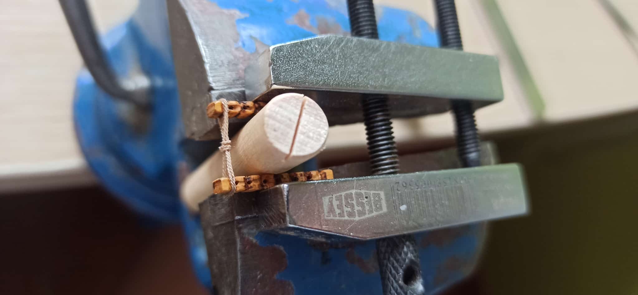

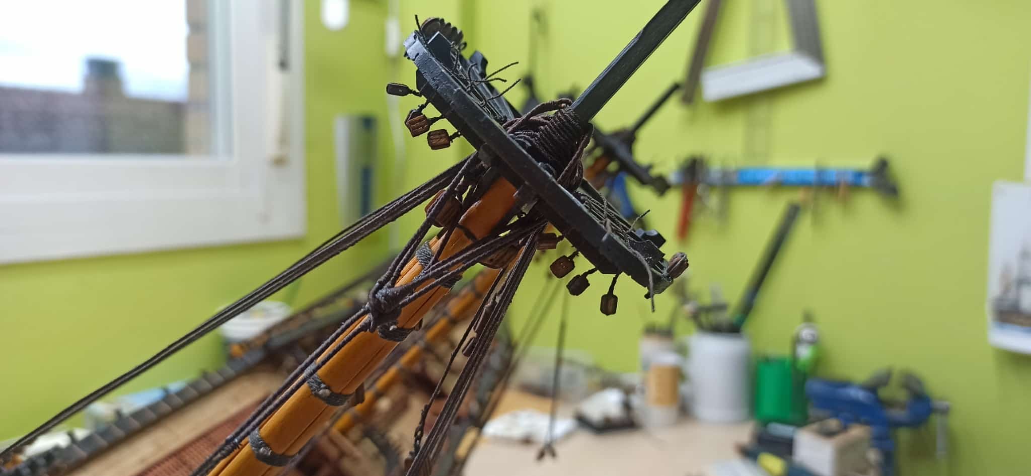

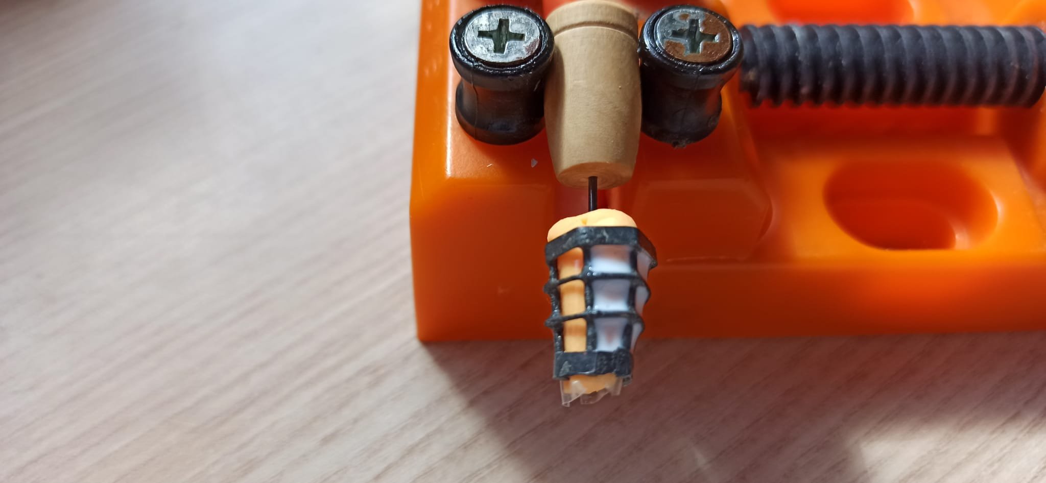

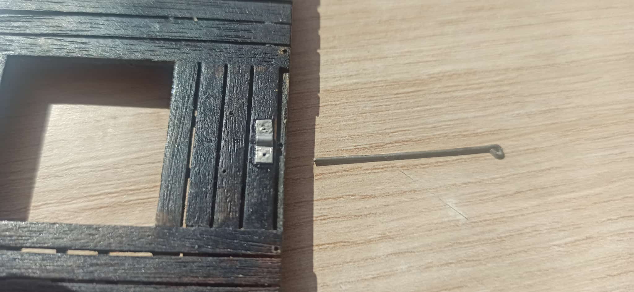

Bueno creo que ya puedo montar la cofa, he intentado montar todos los cabos principales antes de encolarla, tiene 4 pernos, son puntas de latón, las cabezas las he pasado por la lijadora para hacerlas la cabeza cuadrada, las he puesto al rojo con el soplete y han cogido color de hierro con lo que no he pavonado. Una vez fija y seca la cola, he procedido a colocar los motones y cuadernales que van por la parte inferior, no se pueden colocar antes pues van atados por la parte superior de la cofa cogiendo los travesaños de la cruceta. He de decir que esta labor es alto complicada, me he dejado los ojos, el pulso, y más...son 8 cuadernales de 2 ojos y 8 motones. Esto mismo hay que hacer en Mayor y en Mesana donde creo que lleva menos, no he llegado a su estudio aún.
He colocado también la telera, que tenia hecha de hace dias, primero hice la trinca de la parte inferior, gota de ciano para que no se desmonte, y así pude montar en el bauprés y solo hacer la superior, mucho más fácil. Unas fotos, un saludo y virutas.

A mi me gusta y me fijaré en tu trabajo llegado el momento. Intentar representar al 100% la jarcia de un navío de la época se me antoja muy dificil, y más a éstas escalas.

libra63 escribió: Sab Mar 22, 2025 11:56 am A mi me gusta y me fijaré en tu trabajo llegado el momento. Intentar representar al 100% la jarcia de un navío de la época se me antoja muy dificil, y más a éstas escalas.
Salud :obscene-drinkingcheers:
Muchas gracias, la idea en principio era esa, representar la jarcia, pero los navios cambiaban constantemente de maniobras, un buque desde su botadura hasta su fin, pasaba por multidud de cambios. A ver yo creo que hay que buscar un equilibrio entre la realidad( A veces difícil de saber cual era) y lo que es realizable y que se vea, o que parezca que creo que es lo ideal. Mi modelo no es un estudio riguroso ni lo pretendo, con lo que a alguno igual se le saltan los ojos!!! :lol: :lol: Un saludo y virutas
