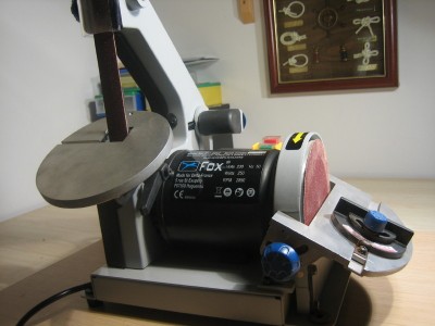

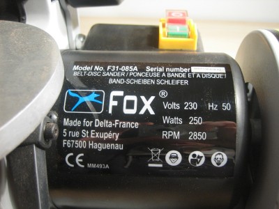

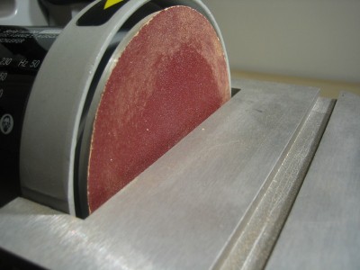

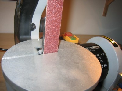

zapalobaco escribió:Conn, me gusta ese modelo ded lijadora, ¿Que?, ¿Como?, ¿Cuanto?, ¿Donde?, ¿Conqué?
Intentaré contestarte con las fotos:
FOX es la segunda marca de DELTA, fabricada en Francia, peso 7Kg, precio 100€, comprada en una tienda de marquetería.
Viene con lija de cinta, es decir dos lijadoras en una sola máquina, es una ventaja, la cinta permite lijar con mucha precisión piezas pequeñas
El plato va bién pero quizás un poco rudo, si te pasas lijando te cargas la pieza

Inconvenientes o puntos en contra:
1. Peca de exceso de ruido
2. Es menos precisa que la Proxxon
3. No tiene regulador de velocidad
4. Giran las dos lijas al accionarla, no puedes bloquear una.
Lo demás son ventajas, en resumen creo que es una buena compra teniendo en cuenta su precio.

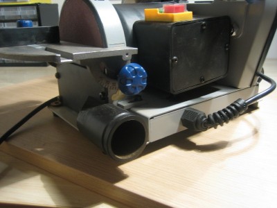

Ramón, si que tiene toma de aspirador, era un tema muy importante a la hora de comprar. Por cierto, hay una gran diferencia si duda.
En ambas se puede inclinar la mesa de trabajo e incluye un adaptador de ángulos

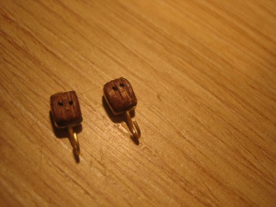

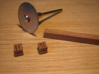

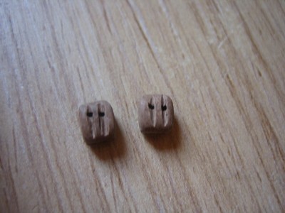

Ya estoy preparando el amarre de las anclas, necesito dos cuadernales para las bitas
Utilizo mi sistema rudimentario que ya había explicado anteriormente. Es un método fácil y simple

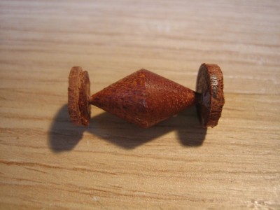

Ahora toca pulirlas
Ahora toca pulirlas
Conn
Mensajes: 1042
Mensaje por Conn »
mas
ahí están
ahí están
otra vista
otra vista

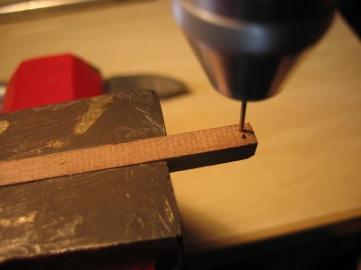

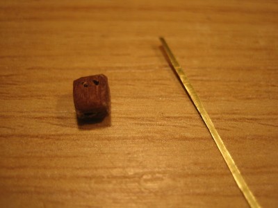

corto una tira fina de latón para el refuerzo del cuadernal

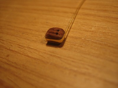

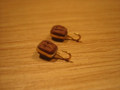

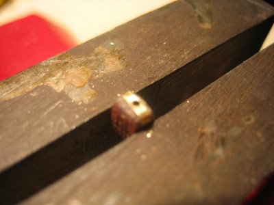

voy pegando con ciano

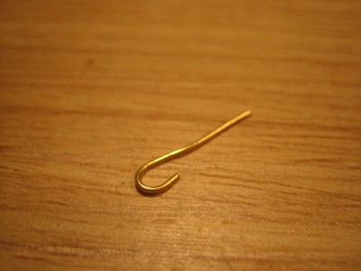

gancho
gancho
hago el orificio para la entrada del gancho

últimas
listas, un poco rudas pero son tremendamente pequeñas, ha tenido que trabajar con pinzas para hacerlas.

robertorampone escribió:VES con aun de vacaciones tienes auditorio ,aca se curra hasta el 24 al mediodia ! HAY QUE APROVECHAR para pegarle un buen empujon Conn ??le pondras la o las chalupas?? con que sugetaras las anclas ,??con cavos colchados o cadena??
No le pondré las chalupas, a estas alturas me sería imposible meterlas dentro, además quiero que se vea el interior de las cubiertas.

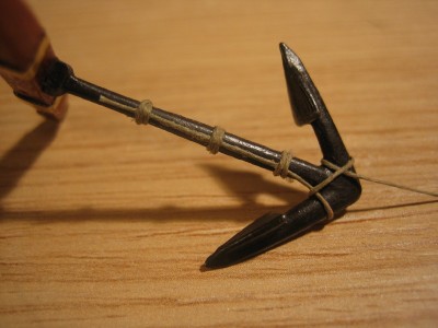

Las anclas las ataré con dos hilos de distinto tamaño, uno un poco más gordo para las anclas grandes. Ahora estoy tintando de negro y les daré una pasadita por cera para imitar la brea.

Puedes ponerle una placa de fieltro o hule esponjoso esto te disminuira considerablemente el ruido y la vibracion prueva y veras ,esas poleas te estan quedando de pelicula , yo ya me curre la primera chalupa me falta la otra ahora estoy haciendo curenas (trabajo para chinos) saludos
Conn
Mensajes: 1042
Mensaje por Conn »
robertorampone escribió:Puedes ponerle una placa de fieltro o hule esponjoso esto te disminuira considerablemente el ruido y la vibracion prueva y veras ,esas poleas te estan quedando de pelicula , yo ya me curre la primera chalupa me falta la otra ahora estoy haciendo curenas (trabajo para chinos) saludos
Tienes razón, le he puesto una base de corcho y ha disminuido un poco el ruido, pero ojo, el ruido inicial no es molesto, solo peca de exceso.
Ya tengo ganas de ver tus chalupas aunque no se si se llaman así relamente o se llaman barcazas.

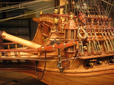

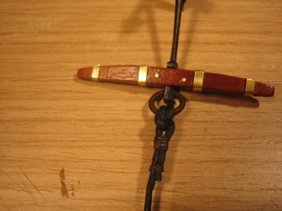

Cuelgo los últimos avances, mañana espero terminar de colocar las anclas de babor.
Para atar la argana a el cabo uso un nudo de entalingadura con ligada
esta vista es mejor
esta vista es mejor

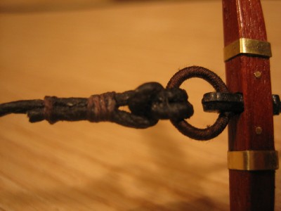

ato el cabo del bollarín

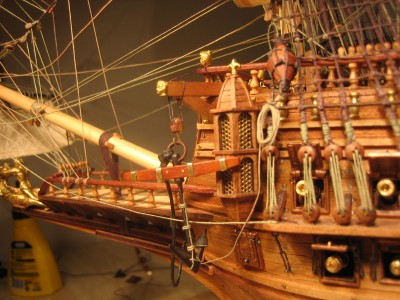

últimas, mañana colocaré el ancla "grande" que irá atada en los obenques del mayor.
Conjunto colocado, tiene más trabajo de lo que pensaba inicialmente, pero me gusta el resultado.
