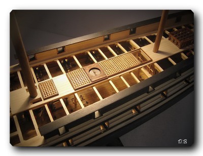

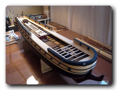

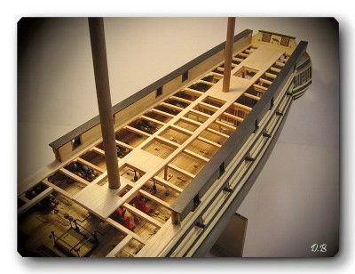

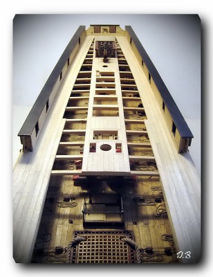

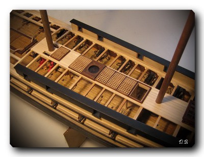

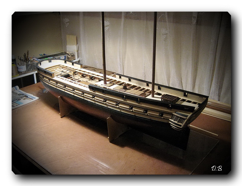

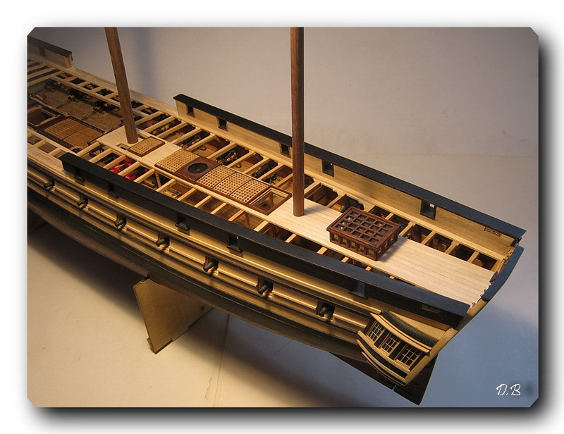

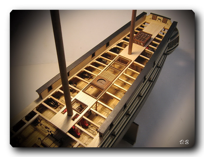

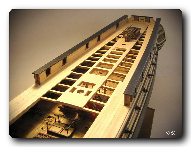

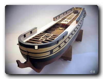

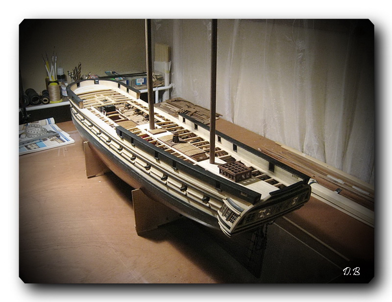

Hola todos
Aprovecho para agradecer Betospencer por su comentario :
Avance de estos ultimos dias
Realizacion y colocacion provisional del tablazon central del alcazar
Continuara .......

Fascinante como queda Sr,Banton,creo que hay muchos foreros,que al igual que a mi nos entran ganas de montar el mismo modelo al ver sus trabajos
y es que hace que lo difícil parezca sencillo,lo dicho,se ve preciosa la surprise,

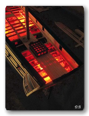

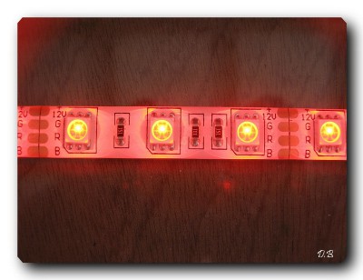

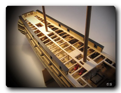

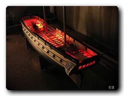

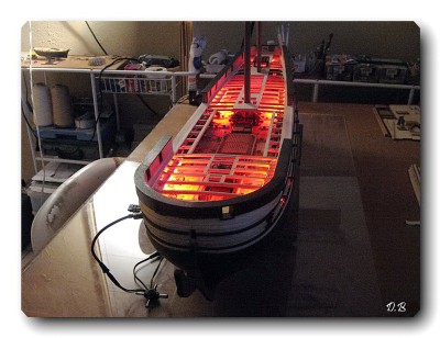

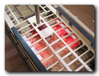

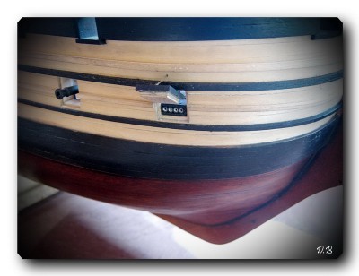

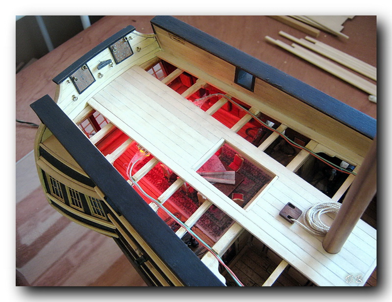

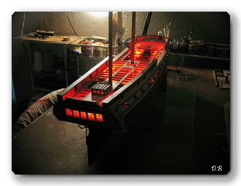

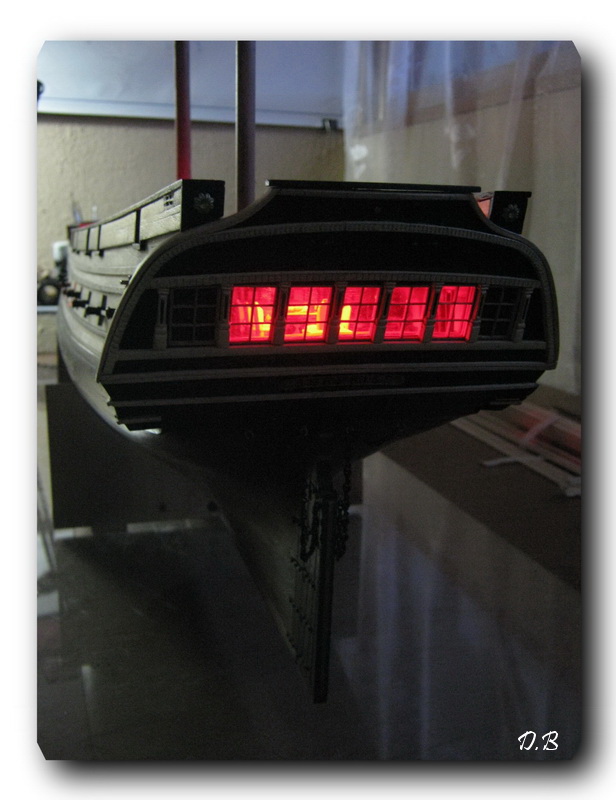

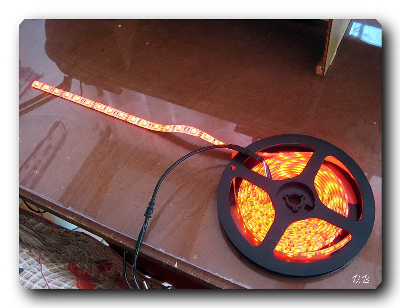

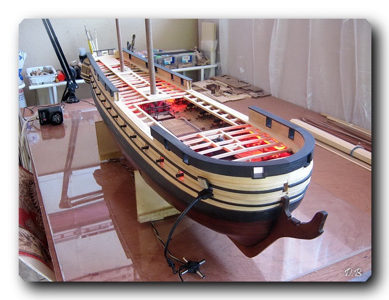

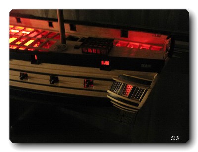

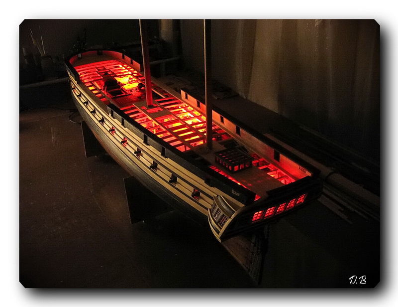

Hola amigos
Bueno con el afan de ver mas detalles en la cubierta inferior he instalado un sistema Leds ( idea de mi hijo ) lo que complementará la estética interior del modelo .
Disculpenme por la calidad de las fotos, al hacer las tomas de noche el color general está un poquito distorsionado con una connotación más rojo que amarillo. ( trataré de mejorar la calidad de las fotos la proxima vez ) .
Aqui esta :
Continuara ....

Estimado, que buena idea la de usar cintas de led para iluminación. Yo estaba pensando en usarlas para iluminar las vitrinas, pero nunca lo consideré para iluminar el interior del barco. Esto hace que el resultado sea todavia mejor!!

Buenas Tardes, Sr Banton hacia tiempo que no escribía en su hilo, mas que nada por no poner siempre lo mismo que es una verdadera obra de arte, lo de las luces led, que es por lo que escribo esta bien, las he visto en otros barcos y me gusta.
Lo único es que me parece que hay demasiada luz, ya que trasluce en las tablas de cubierta.
En cuanto a los detalles del barco que no se verán, Ud. y nosotros sabemos que están y como están hechos.
Me gusta mucho su barco y le sigo atento aunque no escribo mucho últimamente.

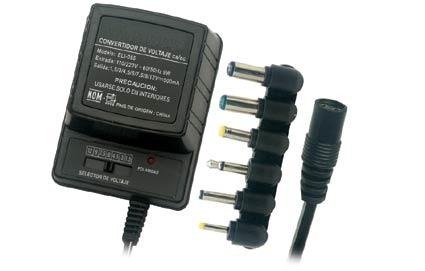

tengo un adaptador con variador de voltaje lo que me sirve para subir o bajar la intensidad de los Leds .

Fantástica idea lo de los led.

Hola RicardoSerres escribió:Estimado, que buena idea la de usar cintas de led para iluminación. Yo estaba pensando en usarlas para iluminar las vitrinas, pero nunca lo consideré para iluminar el interior del barco. Esto hace que el resultado sea todavia mejor!!
Gracias por tu comentario y espero que la idea te sirve

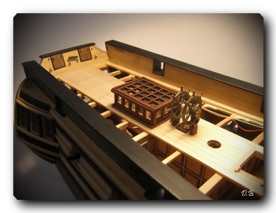

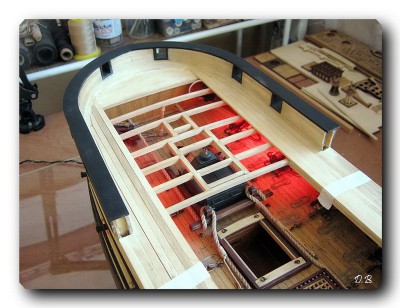

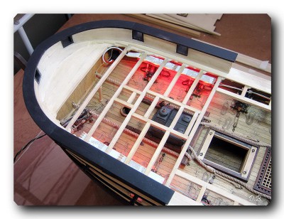

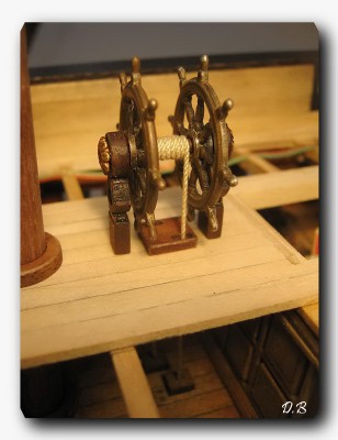

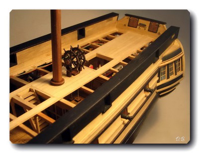

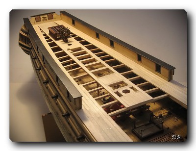

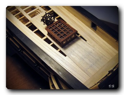

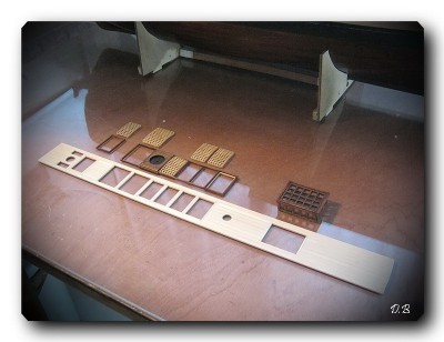

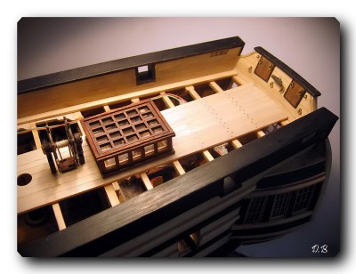

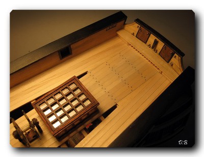

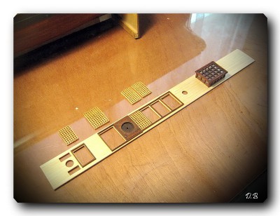

Hola amigos
Avance de estos dias
1/ Realizacion y colocacion de la doble rueda del timon
2/ Colocacion del tragaluz
3/ Colocacion de las primeras tablas de la cubierta
Las fotos :
Continuara ....

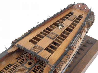

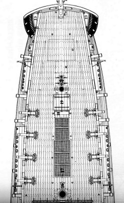

Hermoso tu trabajo. Sin embargo me asalta una duda, ¿estas colocando el entablado de cubierta, desde las bordas hacia la linea de crujia o al revez?. Tengo esta duda porque en las ultimas fotos, veo que vas a tener tablones afilados (no se si sea el termino correcto) a mitad de cubierta. ¿se puede hacer eso?
- banton
- Mensajes: 1501
Mazniger escribió:Hermoso tu trabajo. Sin embargo me asalta una duda, ¿estas colocando el entablado de cubierta, desde las bordas hacia la linea de crujia o al revez?. Tengo esta duda porque en las ultimas fotos, veo que vas a tener tablones afilados (no se si sea el termino correcto) a mitad de cubierta. ¿se puede hacer eso?

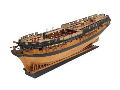

Hola Mazniger
Exacto hago el entablado desde las bordas hasta la linea de crujia .
Tengo como referencia el plano de " La Belle " fragata francesa de la misma epoca .
Aqui la junta entre tablas
La idea es esta ....
Espero haber respondido a tu pregunta
