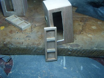

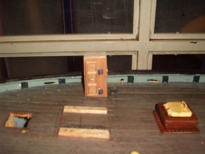

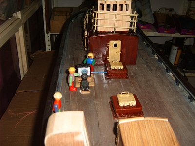

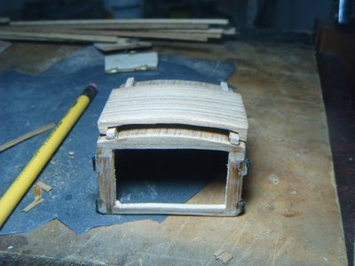

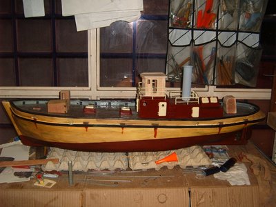

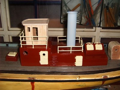

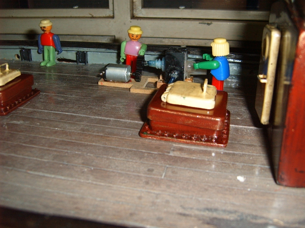

esta lloviendo mucho y hay mal clima, asi que no he podido envejecer lo pintado, presentado solamente, dejo fotos... hoy seguire trabajando en la bomba de agua, que sacara el agua de los tanques... luego les pondre algunas fotos si sale bien la cosa...

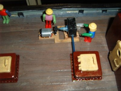

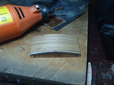

durante las pasadas noches, estuve trabajando en un prototipo de bomba de agua para sacar el agua de los tanques de almacenamiento del hidria, creo que la voy a remodelar, abajo dejo el enlace donde colgue fotos de su elaboracion asi como videos de como funciona, les aclaro que no esta terminada, ya que primero probar y luego si seguir con su acabado final (apariencia)
http://www.modelismonaval.com/foro/view ... 2&start=20" onclick="window.open(this.href);return false;

Va bien compañero y la bomba de los más ingenioso, sigue así.

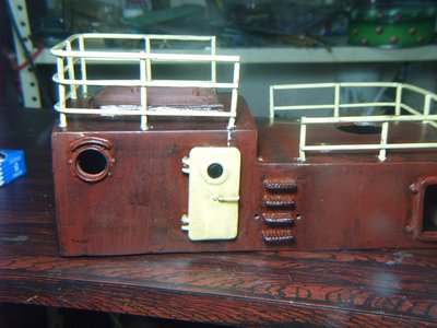

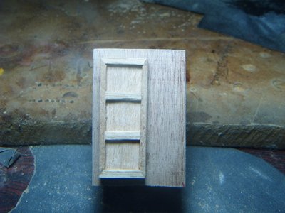

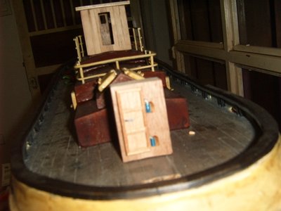

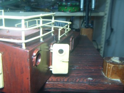

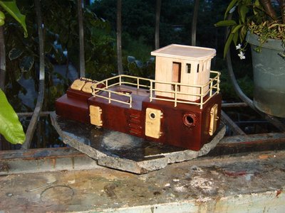

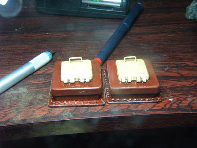

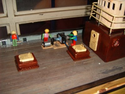

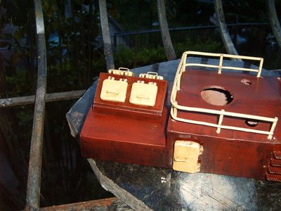

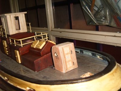

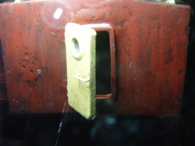

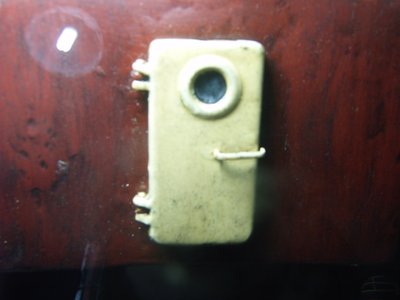

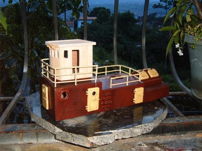

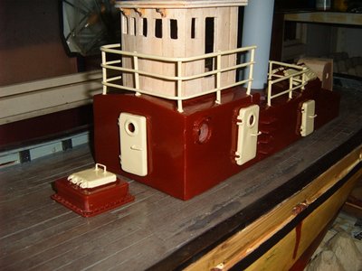

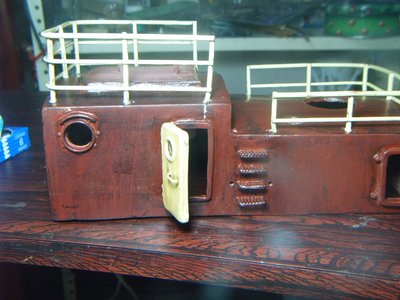

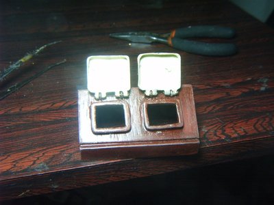

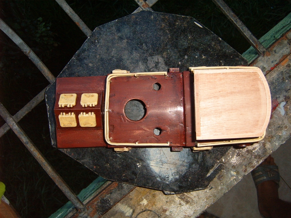

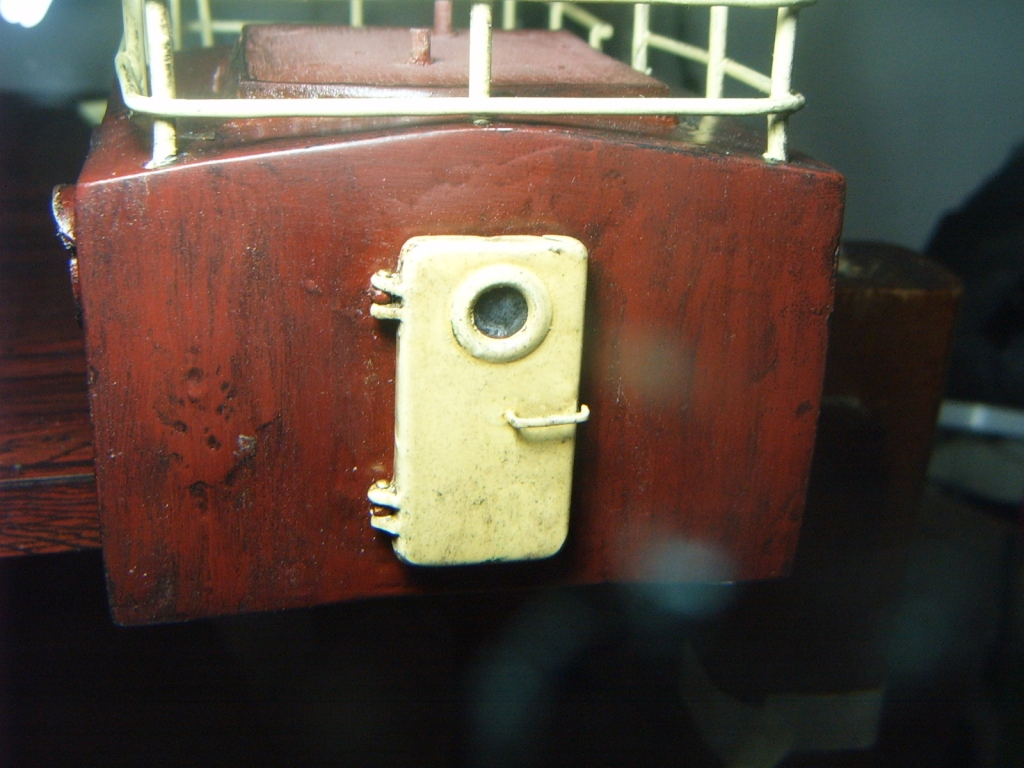

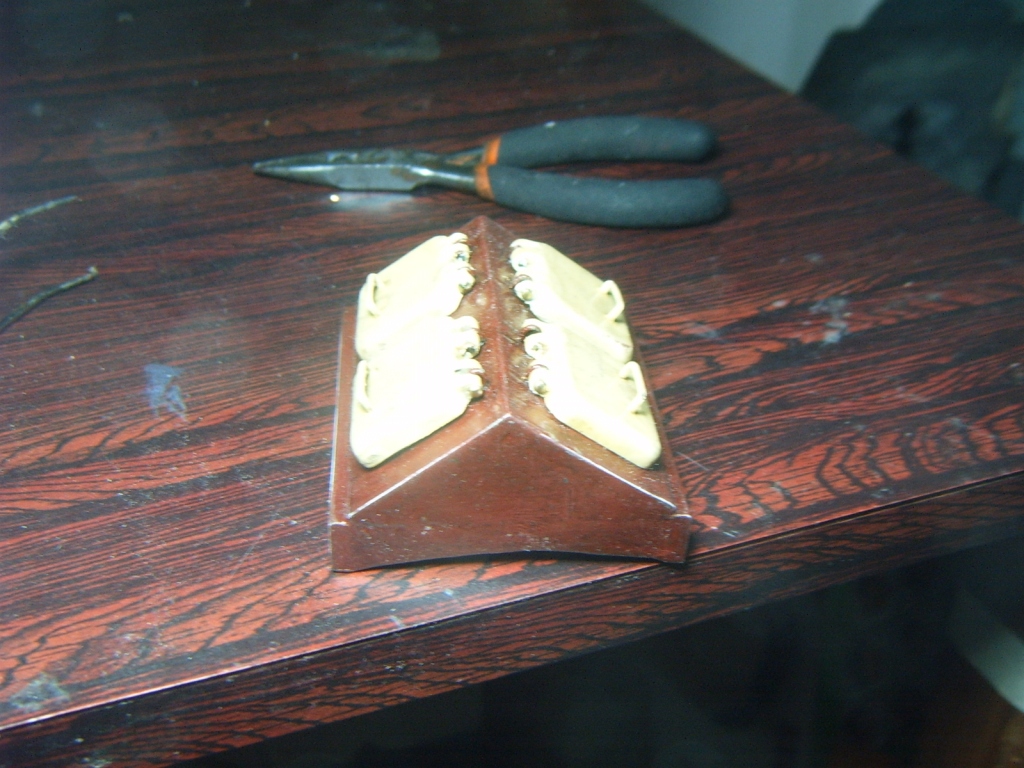

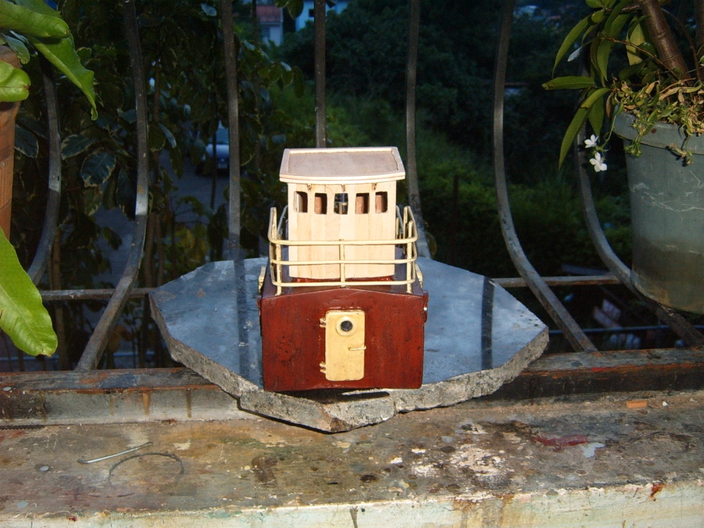

con brea y gasolina envejeci la estructura de la caldera y sala de maquinas, las puertas, y barandales, aplique luego laca mate catalizada, deje secar (3 dias) pase lana, coloque los pasadores a cada bisagra de las respectivas puertas para dejarlas fijas, asi como las tapas de la ventilacion del cuarto de maquinas y a las ventanas le pegue el simil de vidrio use embase vacios donde vienen juguetes (plasticos y pegue con ciano...
:arrow: :arrow:

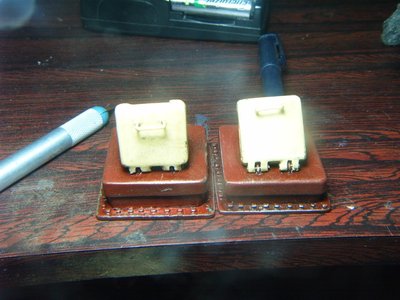

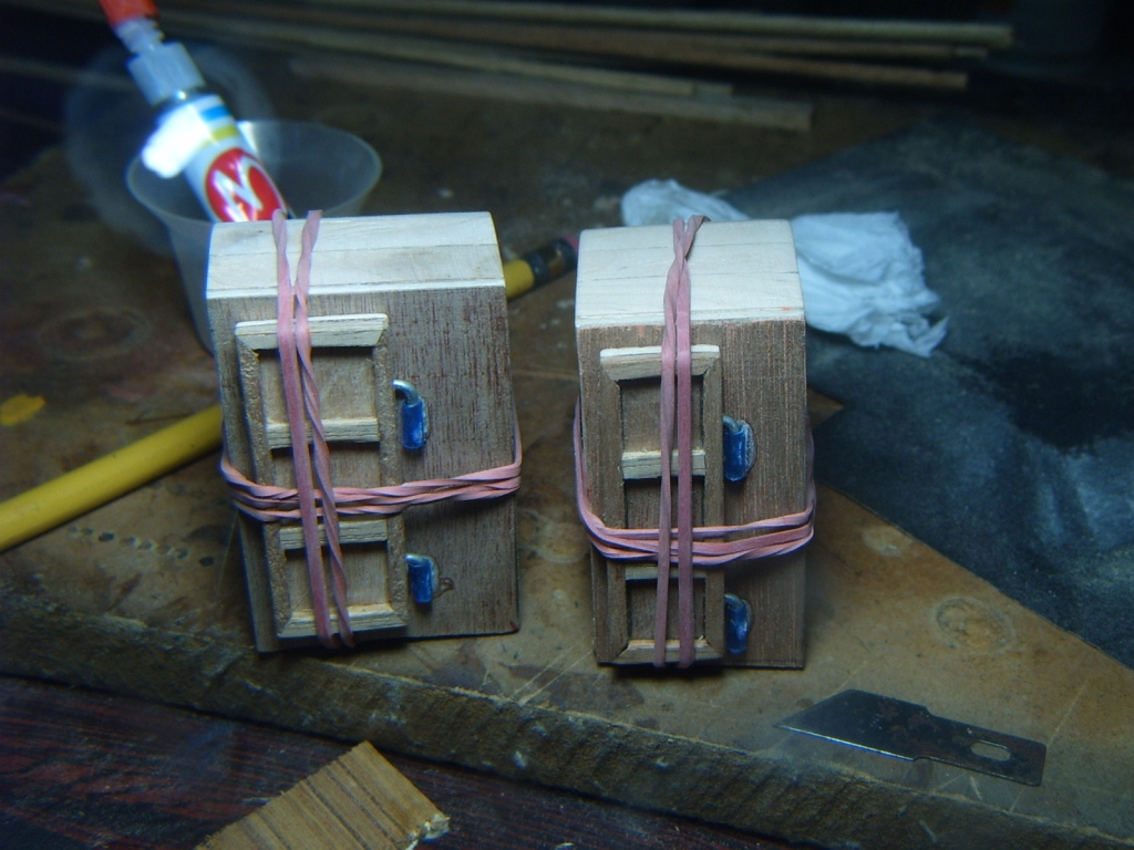

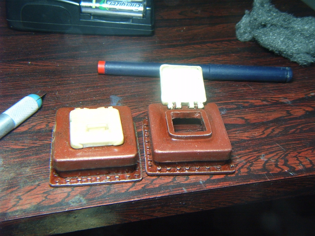

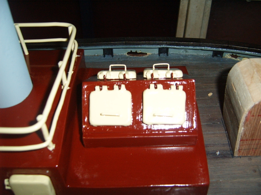

Mensajes: 6438
Re: Hidra version Aljibe..,

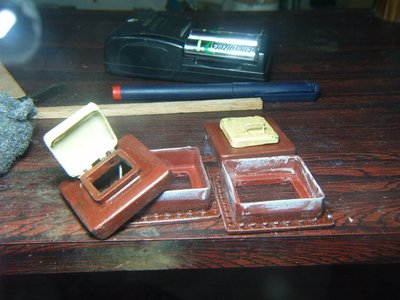

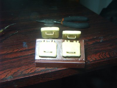

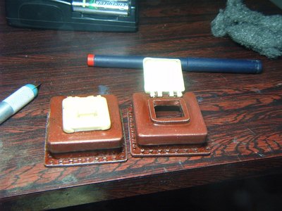

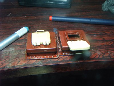

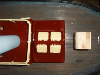

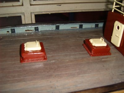

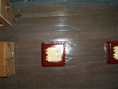

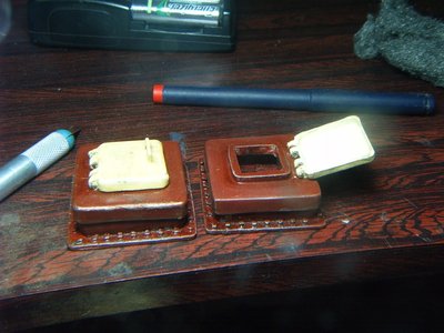

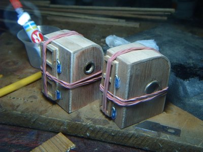

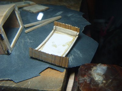

coloque las tapas de los tanques de almacenamiento de agua tambien....
:arrow: :arrow:
josezerzo
Mensajes: 1513
Ubicación: España, Madrid
Mensaje por josezerzo »
Muy bueno Gerardo, me gusta como han quedado tiene una presencia muy real, tal y como lo tienes yo no lo envejecería demasiado, lo tienes muy bonito.

hoy deje para pintura ya la letrina y la entrada de bodega, con sus respectivas puertas....
