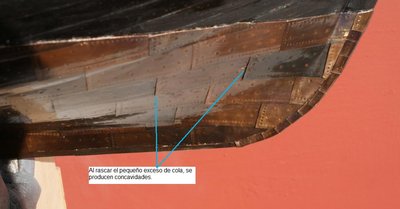

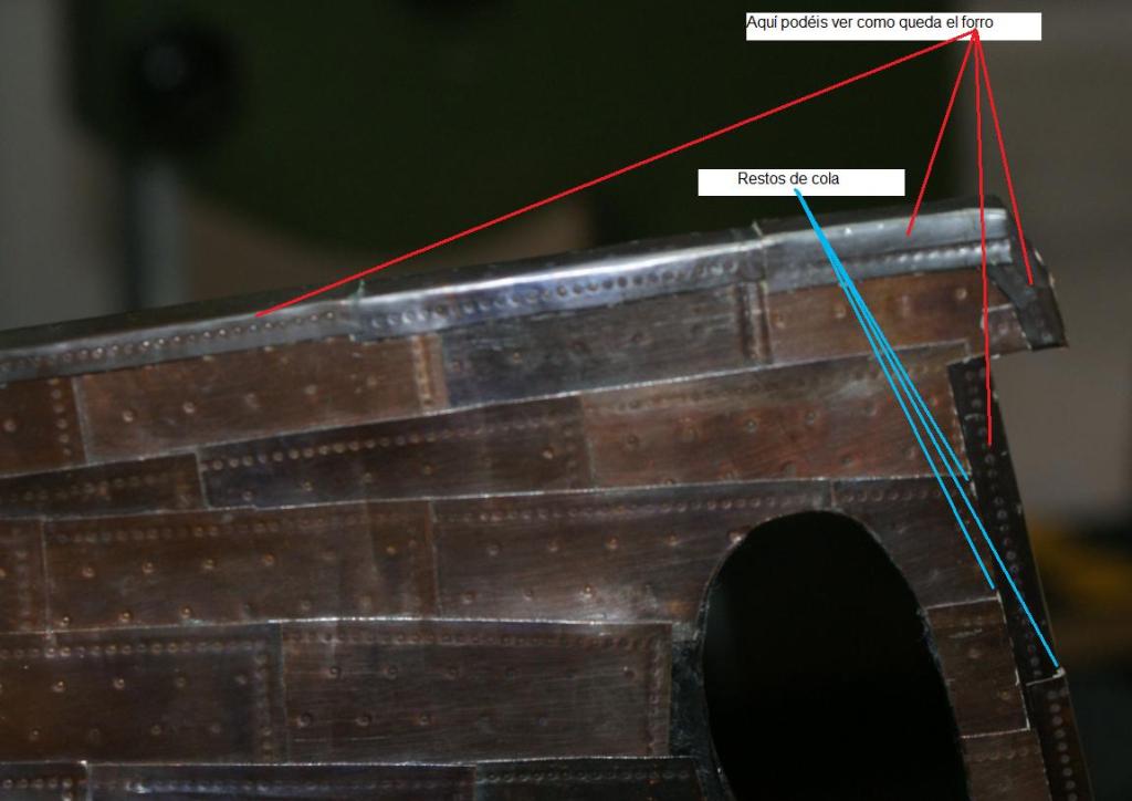

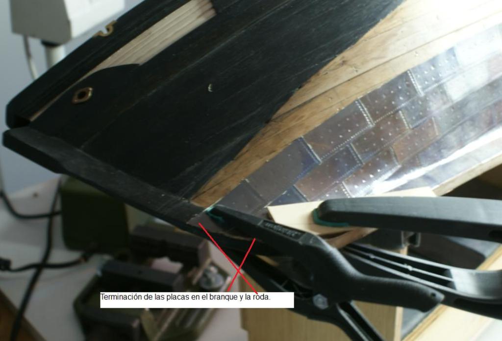

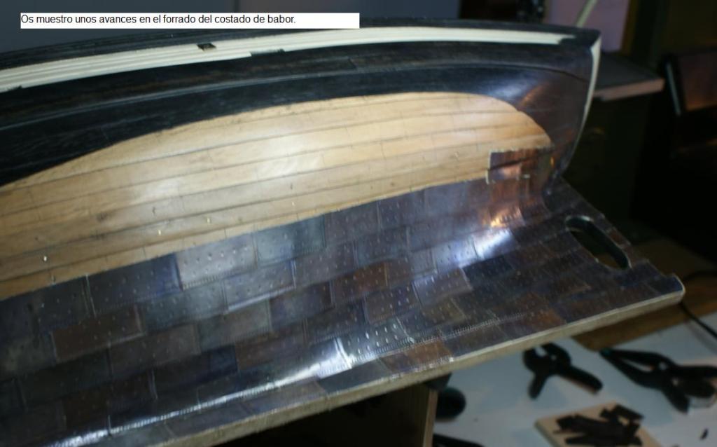

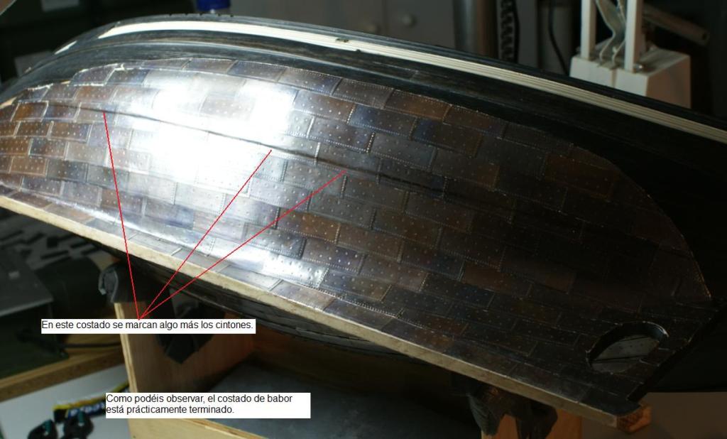

Hola a todos, os muestro el trabajo realizado en el costado de babor, el cual está prácticamente terminado.
Al tener el casco tumbado sobre el costado de estribor, no he podido comprobar la simetría entre ambos. He seguido las líneas marcadas con lápiz y creo que las plaquitas que terminan el la línea de flotación, no son iguales en anchura a las del otro lado. Tampoco sé si en la realidad existía tal simetría en el forro.

Está quedando excelente, muy bonito.

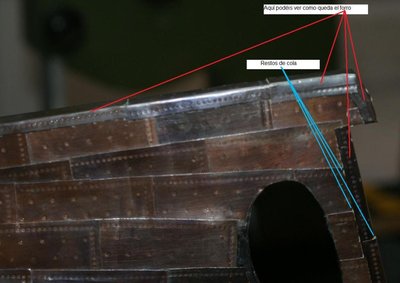

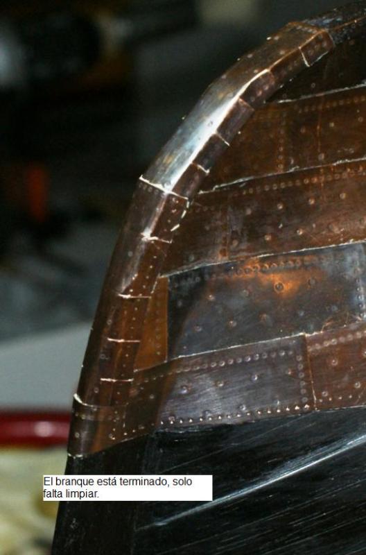

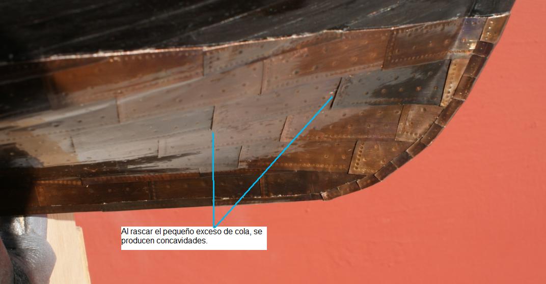

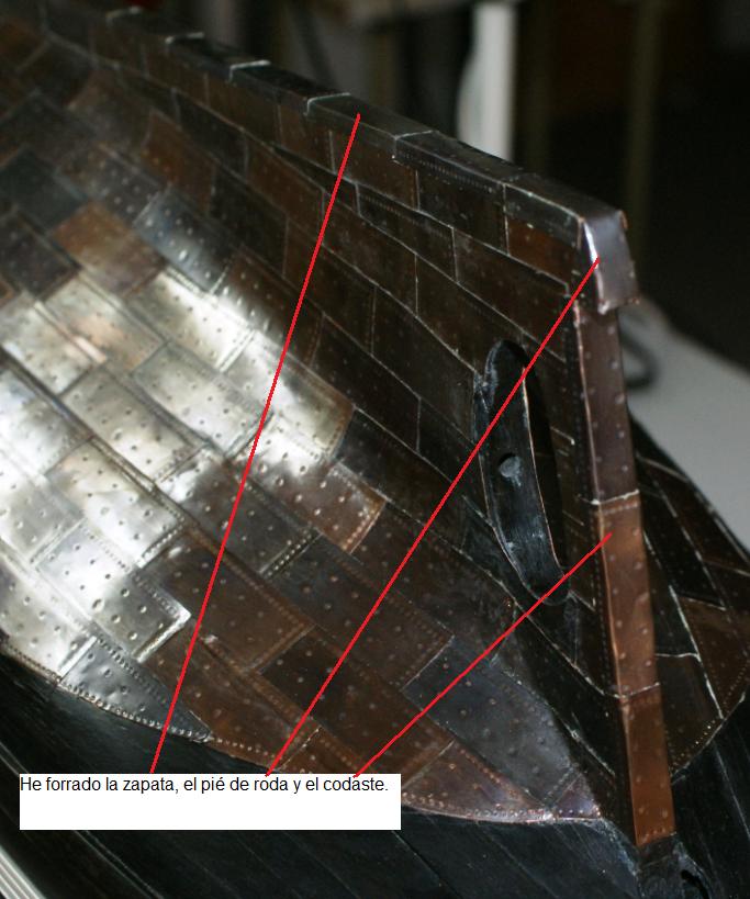

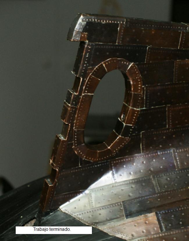

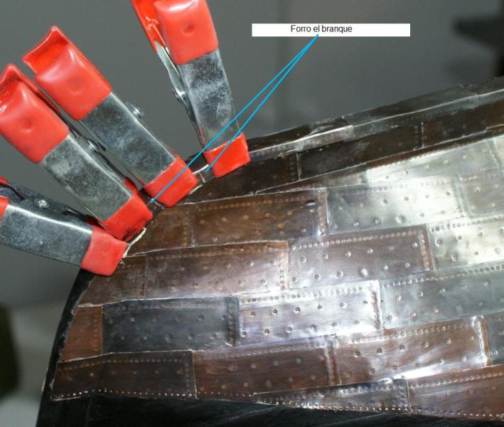

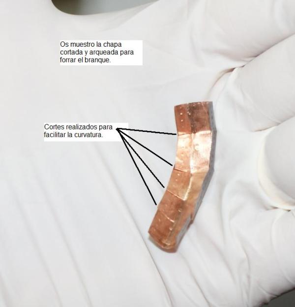

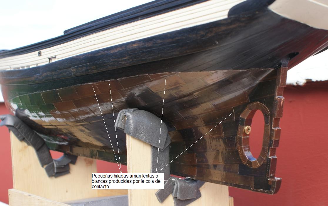

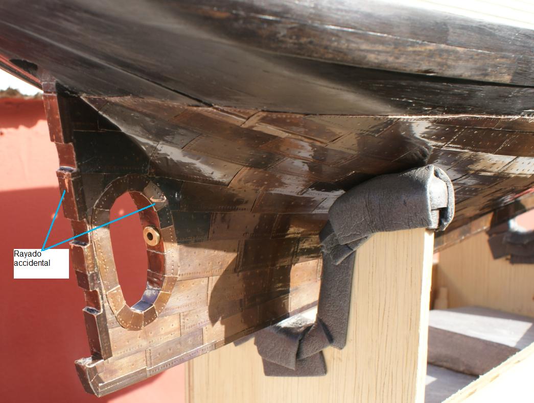

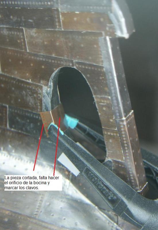

Hola a todos. Os muestro el trabajo realizado en la zapata, branque, pié de roda y codaste.

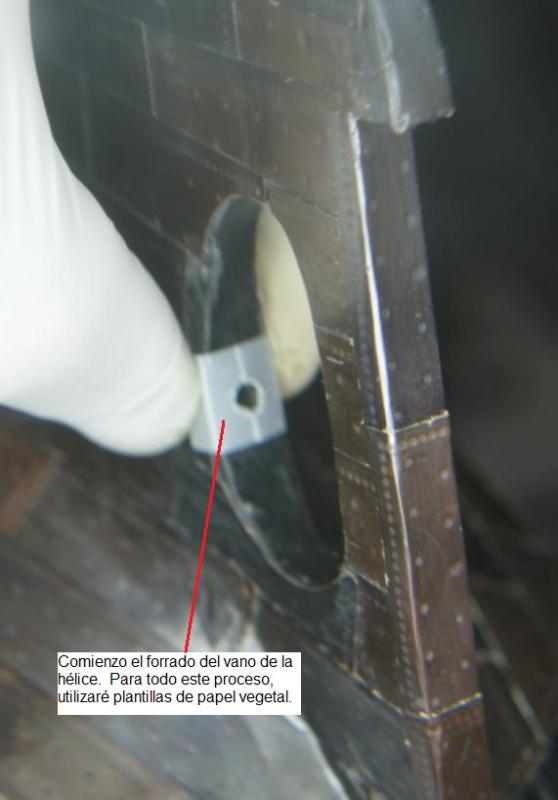

Ahora estoy forrando el vano de la hélice y la pala del timón, del cual os iré mostrando las fotos del paso a paso.

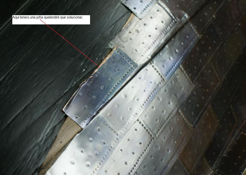

Podréis observar que en las juntas de las placas, aparecen pequeñas hiladas o motas de cola. He intentado quitarlas con acetona ya que el diluyente afectaba al pavonado y el resultado no es del todo bueno. En unas piezas pegadas aparte, he colocado cera negra y quedaba bien, pero al pulir para quitar los restos, quedaban pequeñas motas oscuras muy difíciles de eliminar. Sigo pensando en que hacer, pues de momento no se me ocurre nada.
Si alguno habéis pasado por una experiencia parecida, decidme como lograsteis encontrar la solución y realizaré las pruebas que sean necesarias.

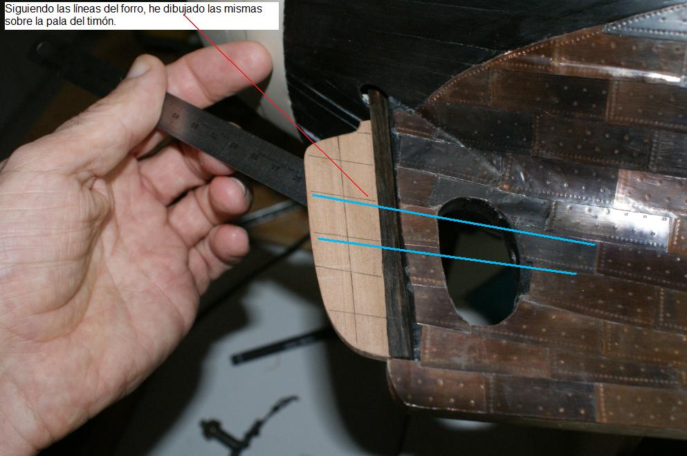

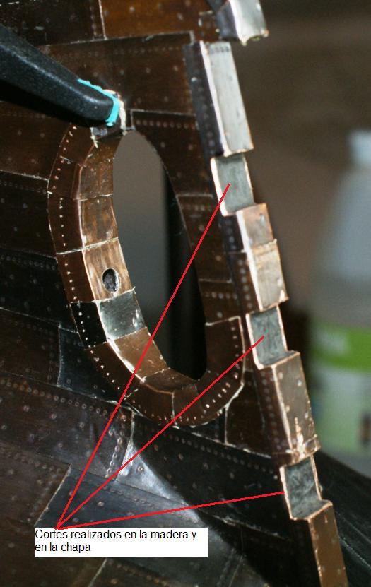

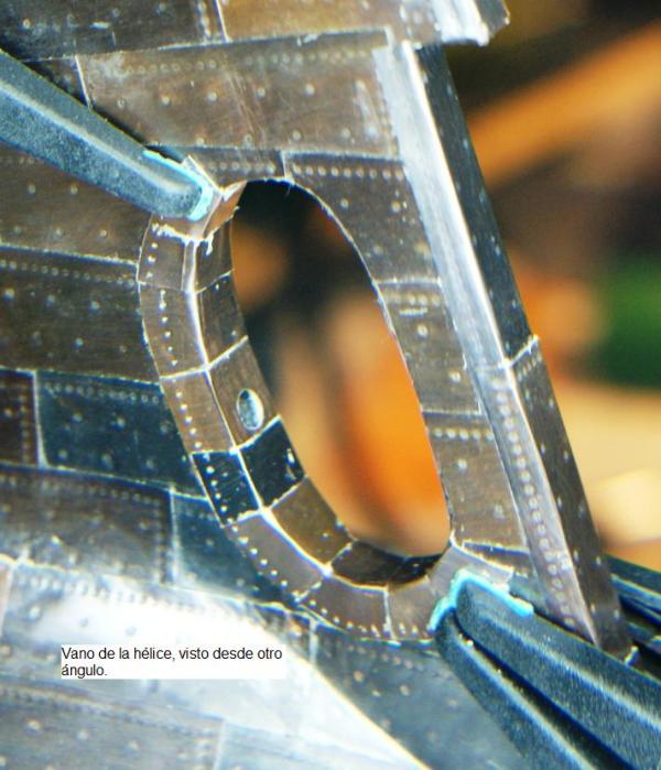

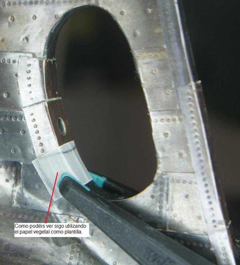

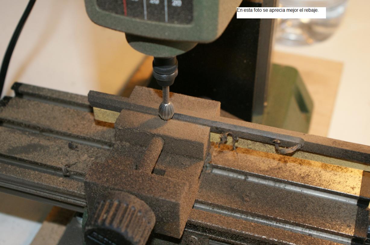

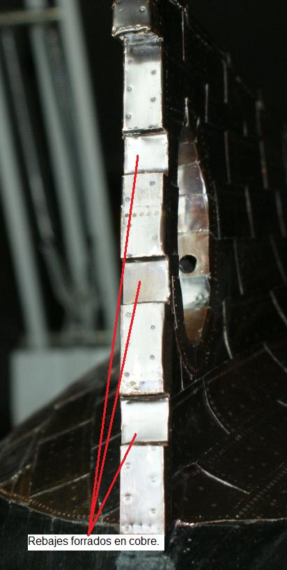

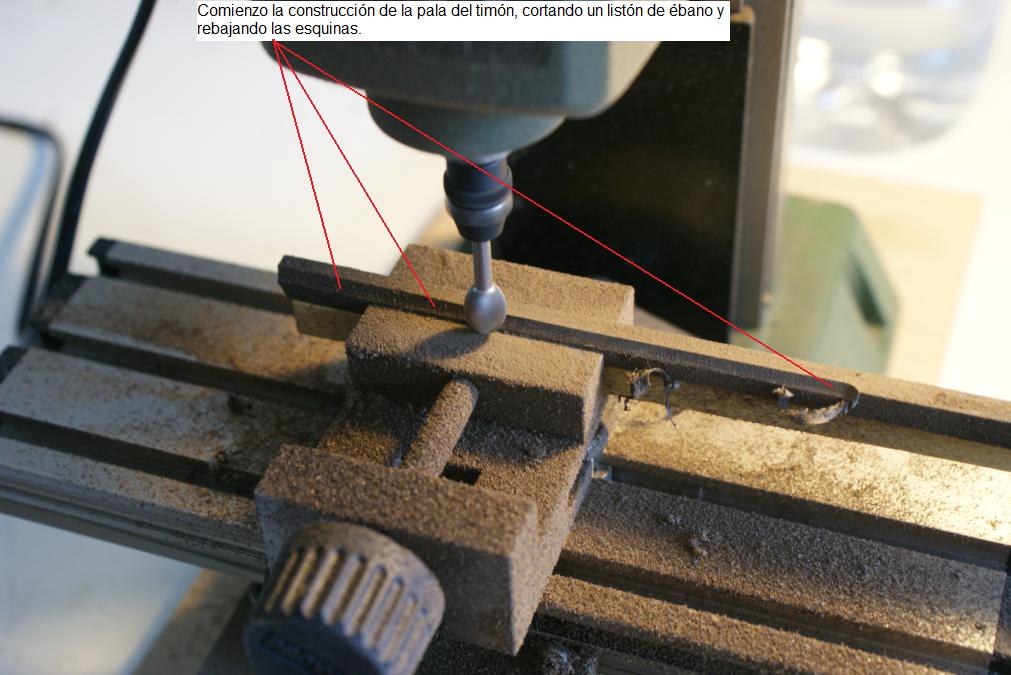

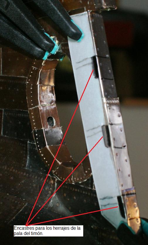

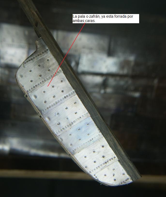

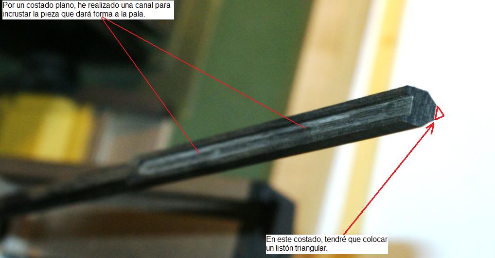

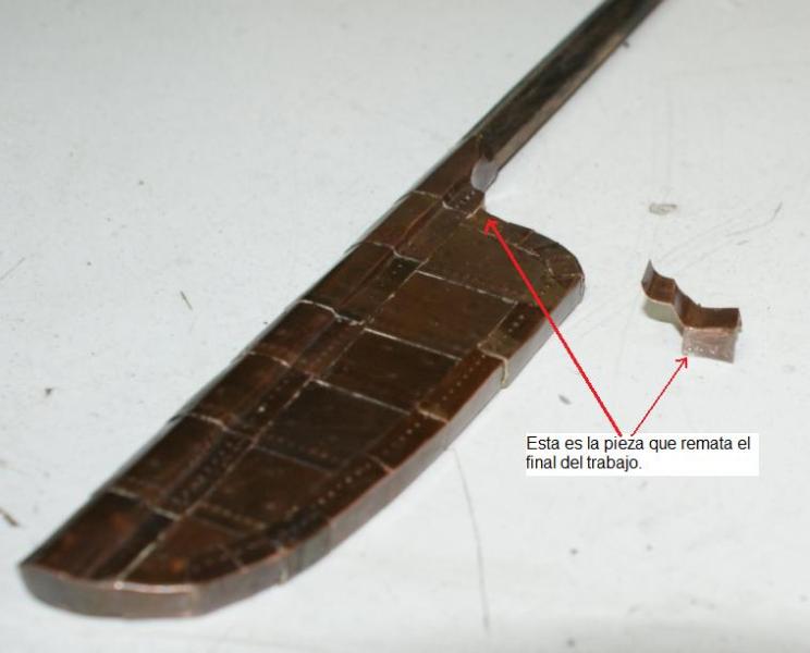

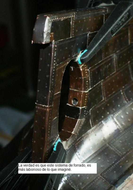

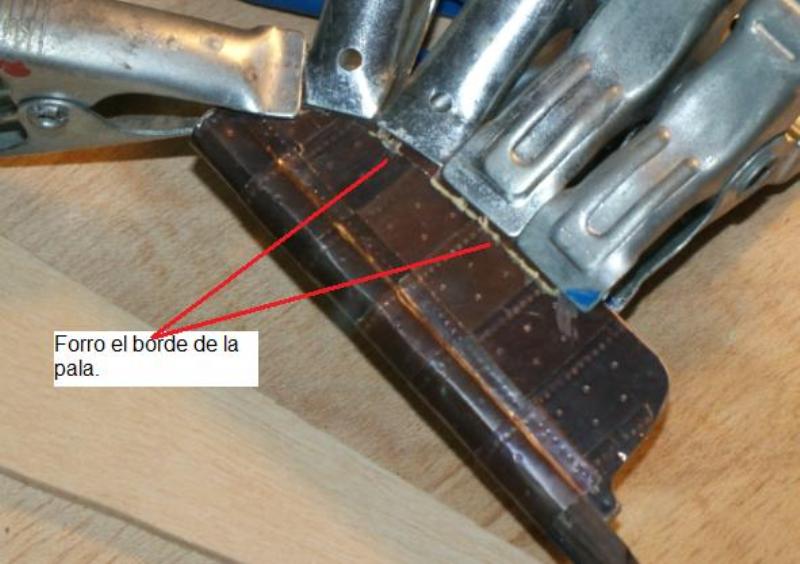

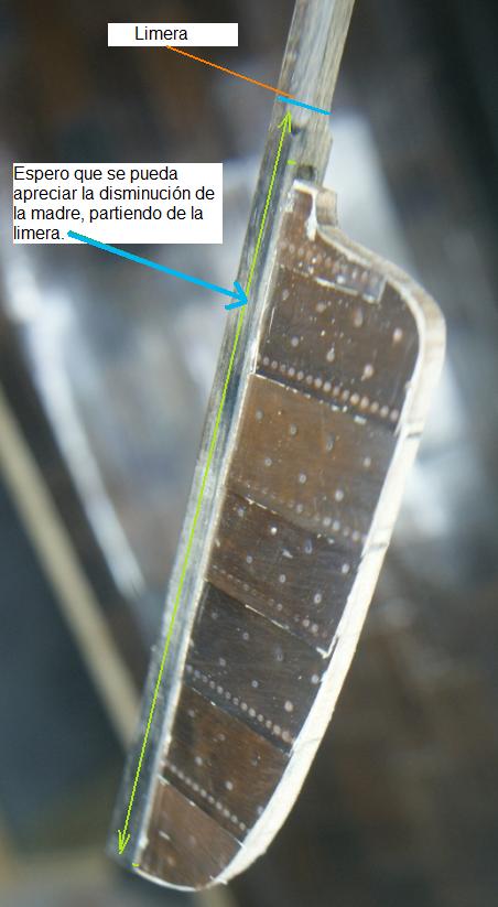

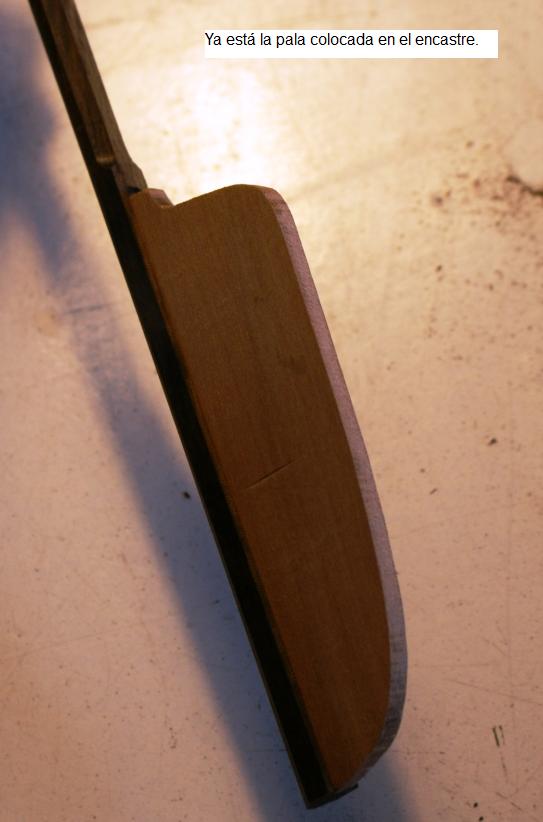

Os muestro mas trabajo sobre el vano de la hélice, rebaje para los herrajes y la pala del timón.
Inicié la realización de la pala del timón, antes de tener los encastres para los herrajes.

Muchas veces os he comentado que si una pieza no nos convence, lo mejor es desecharla y realizar otra nueva, sigo pensando lo mismo, pero tengo que dar la razón a uno de vosotros que me contesto que si dicha realización comportaba una excesiva carga de trabajo, tendríamos que pensarnos dos veces tal decisión.

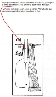

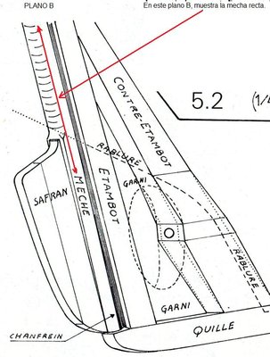

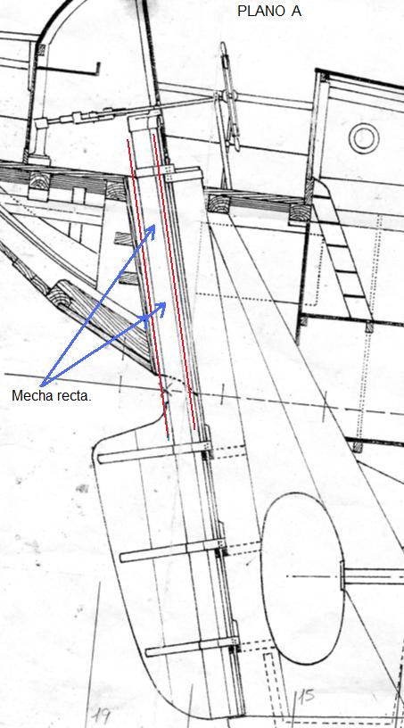

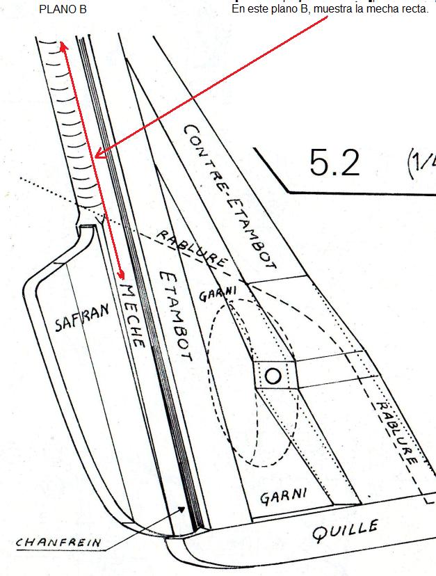

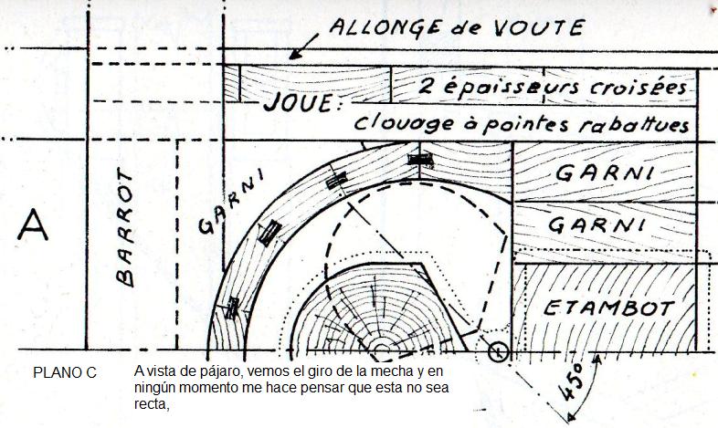

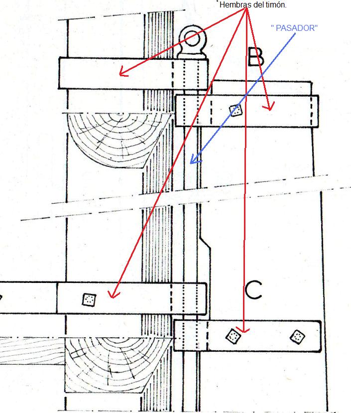

A continuación os muestro los dibujos que ofrece el plano y detalles del final del libro de La Curieuse, referentes a la pala del timón y concretamente a la mecha del mismo.
Por estos diseños y dibujos me guié a la hora de construir la pala. (PLANOS A, B y C).

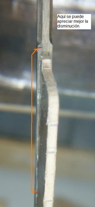

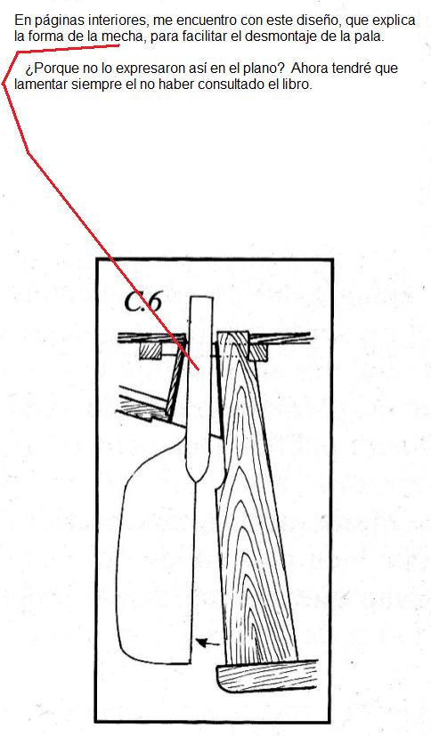

En páginas interiores me encuentro con el dibujo, (P.T. 20), que explica la forma de la mecha para facilitar el desmontaje de la pala. No puedo negar que no haya visto antes este dibujo, lo cierto es que no volví a pensar en el mismo y como he dicho antes me he seguido guiando por los planos. Aunque el error, sea relativamente importante, ya que la mecha queda oculta a partir de la limera, es de difícil apreciación pues habrá que fijarse mucho, pero para mí si es muy importante y siempre lo lamentaré.

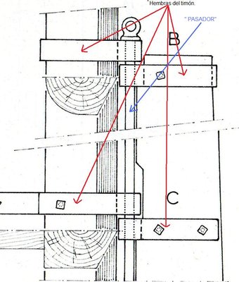

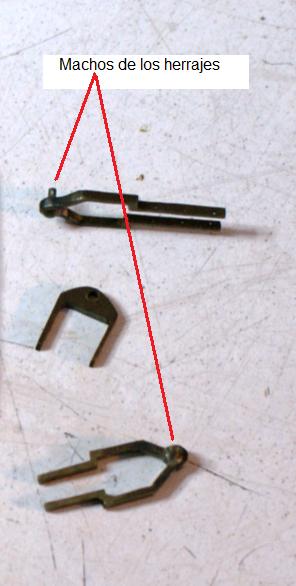

Otro error, (este sí que se puede rectificar), son los machos de los herrajes. En la foto P.T. 22, os muestro los que realicé para la Curieuse que no llevará la obra viva forrada en cobre. Como veis estos herrajes realizados en una sola pieza, llevan sus machos que tendré que cortar y en su lugar realizar un orificio ya que tanto en el codaste como en la pala, solo existían hembras unidas por un largo bulón o “pasador” que las atravesaba desde más arriba de la limera y llegaba prácticamente al talón del codaste. (Dibujo P.T. 24).
Para la pala del timón forrado en cobre, no puedo hacer herrajes macizos o de una sola pieza, pues al deslizarlos para llevarlos al lugar donde han de ir fijados, rallarían las placas y ya he tenido algún pequeño accidente con las del casco, que no quiero repetir.
Ahora estoy pensando en como hacerlos. Eso os lo mostraré mas adelante. Me gustaría tener algunas sugerencias por parte vuestra.
- Joaquin Yarza
- Fundador
- Mensajes: 2636
Imagino que esas manchas de cola cuando pones el barco sobre la quilla apenas se notan. No se me ocurre como sacarlas sin dañar el color del pavonado.
Maquinilla
- Mensajes: 869
- Ubicación: Reus
Joaquín, he logrado eliminar todos los residuos de cola adherida a la superficie de las placas, utilizando acetona y frotando suavemente con un trapo de algodón.
Al tratar de quitar los residuos de las juntas, inevitablemente con ellos me llevaba parte de la cola que sujetaba la placa al borde y creaba una pequeña concavidad que da la sensación de que la pieza se está despegando.
Mi intención ahora es realizar pruebas a parte rellenado estos huecos con cola blanca ennegrecida con negro de humo y veré si el resultado me convence.
Cuando decidí pabonar las placas, nunca pensé que encontraría tantas dificultades ni tampoco en la delicadeza del trabajo y menos aun en la facilidad con que estas se rallan haciendo aparecer el color del cobre y siendo irreparable una vez pegadas. Lo más probable es que a la próxima vez me lo piense antes de hacer un trabajo como este y me decida por pintar.
