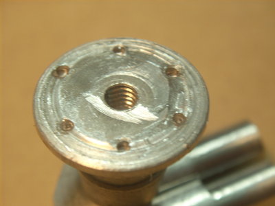

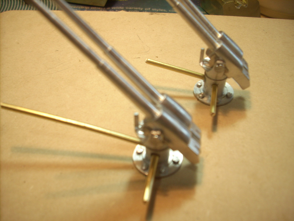

Bueno hice un pequeño adelanto para el barco pero uno grande para el taller porque al fabricar las tuercas que sostienen las monturas de los cañones tuve que inventarme un metodo para hacerlas en el torno y de paso me queda la herramienta para usarla en otras aplicaciones.
El metodo constructivo no lo explico aca, dejo las fotos de como quedaron, el PAP de fabricacion esta en hermanientas de modelismo naval, dejo pegada abajo la direccion.

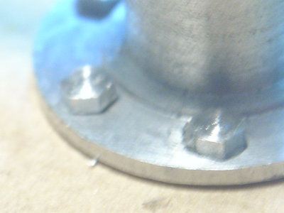

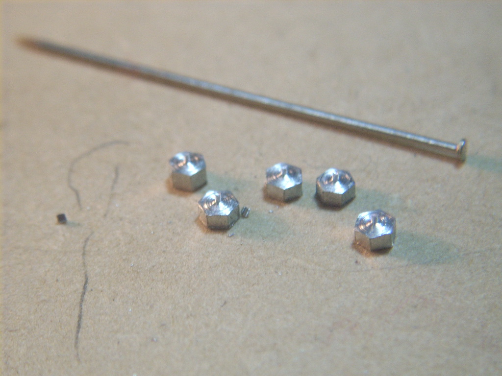

el tamaño de las piezas comparado con un alfiler.
UN DETALLE QUE SE ME OLVIDO MOTRAR ES QUE EN LA BASE LE HICE UN TALADRO AL CUAL LE PASE UN MACHO PARA POSTERIORMENTE FIJARLO A LA CUBIERTA, DE ESTE MODO SERA MOVIL LA PIEZA DE ARTILLERIA.

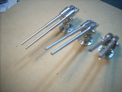

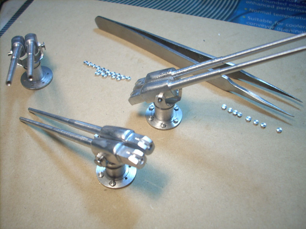

Siguiendo un poco con los trabajo del barco, como comente anteriormente estuve trabajando en las torres de 105 que por suerte las termine a las tres, ya están en condiciones de formar parte integral del barco.
Comento que en esta ocasión use de material el bronce o latón porque aprovechando que Matías Cruz me encargo un pedazo de este material para su barco compre un retazo de chapa para probar con un material diferente.
El método de construcción es similar a de las torretas y el puente de mando entre otros.
Me costo bastante trabajo terminarlas porque llevan un gran numero de partes todas difíciles de trabajar por su tamaño, desgraciadamente en las fotos no se nota eso.
Bueno voy con el paso a paso fotográfico y los comentarios.
Espero que les guste, hasta la proxima.

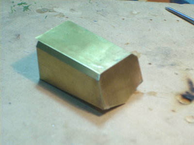

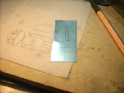

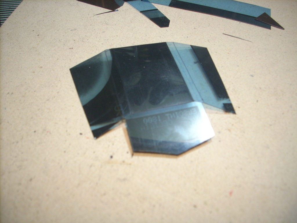

PRIMERO CALCO DEL PLANO LAS TRES VISTAS DE LA TORRE Y USANDO MATERIAL RADIGRAFICO HAGO UNA PLANTILLA
LAS PLANTILLAS DE MOLDE, DEBI USAR TRES

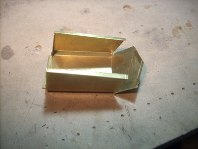

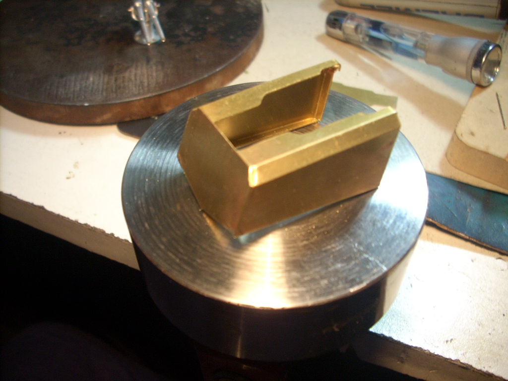

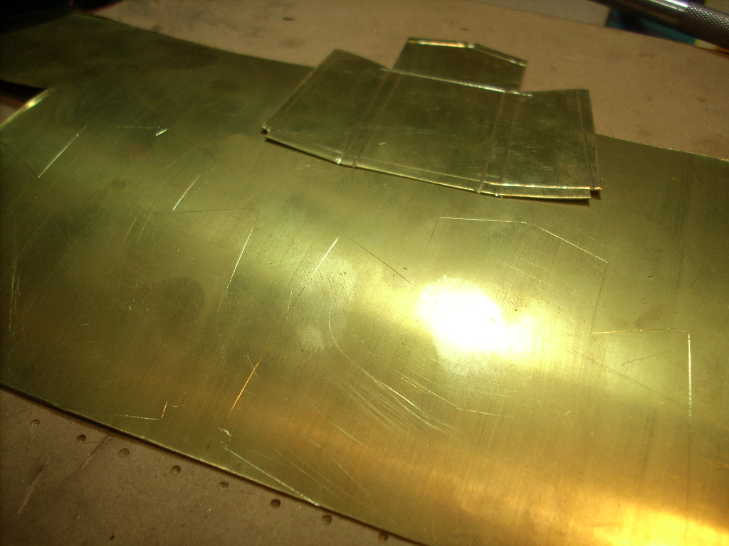

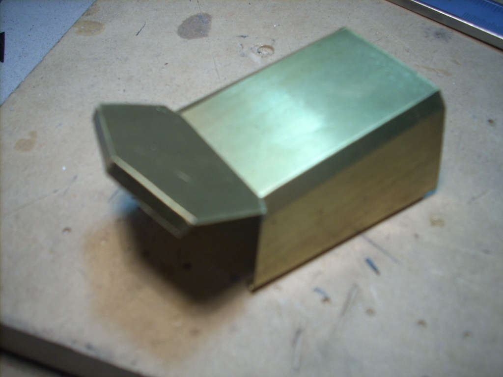

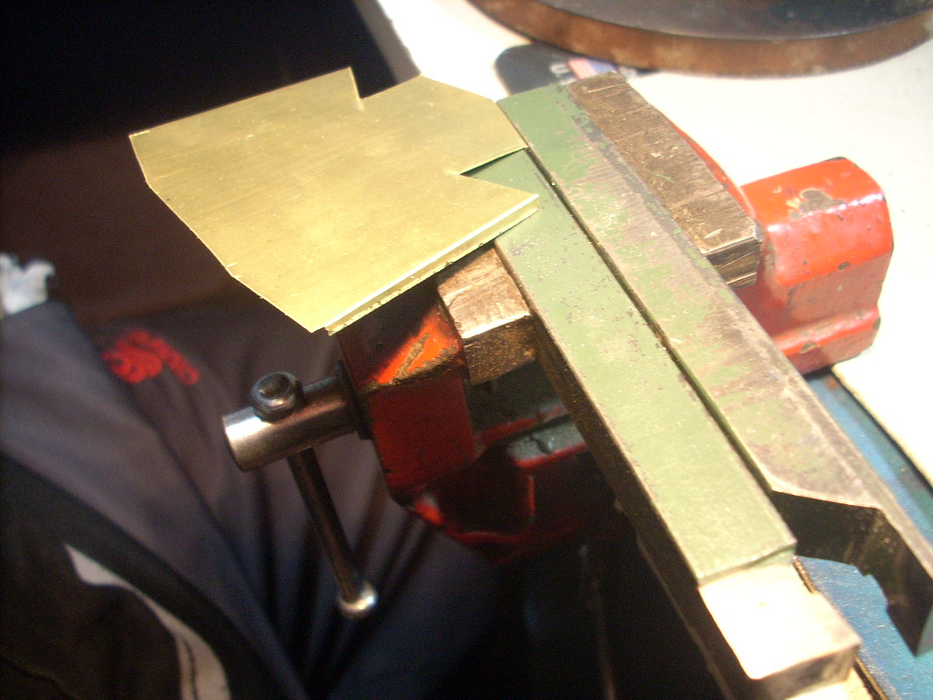

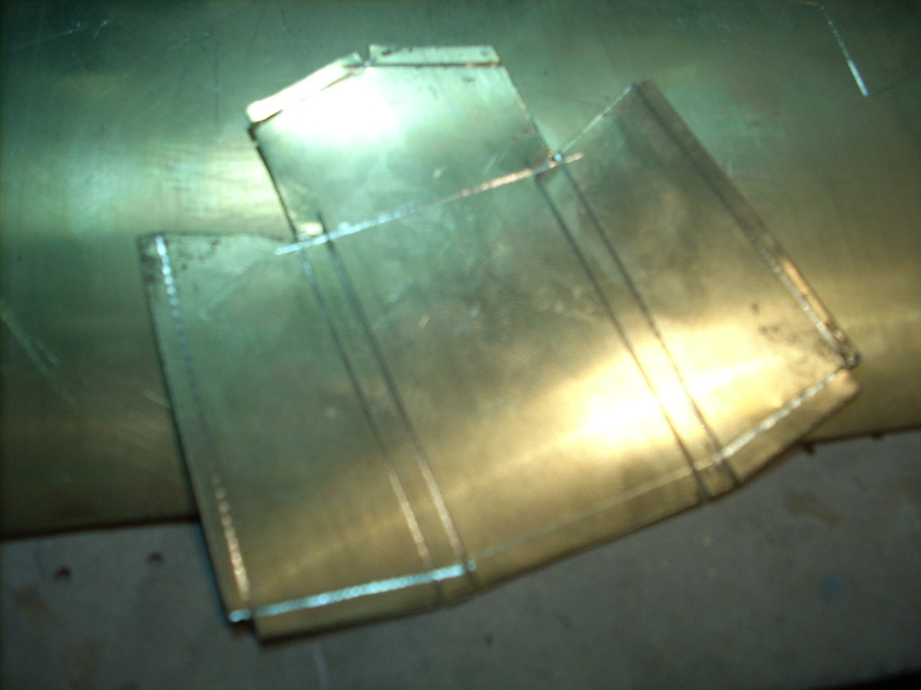

A CONTINUACION PASO A LA CHAPA SEGUN LA PLANTILLA LOAS MEDIDAS Y LOS PLIEGUES, ARRIBA SE VE UNA DE LAS TORRES SIN PLEGAR Y SOLDAR

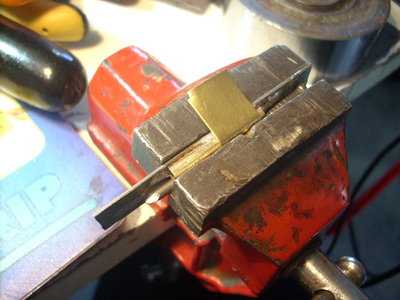

LUEGO VOY PLEGANDO USANDO LA MORZA Y UN PAR DE HERRAMIENTAS DEL TORNO
ACA SE VEN LA MAYORIA DE LOS PLEGADOS TERMINADOS

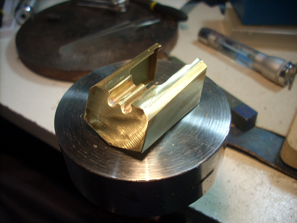

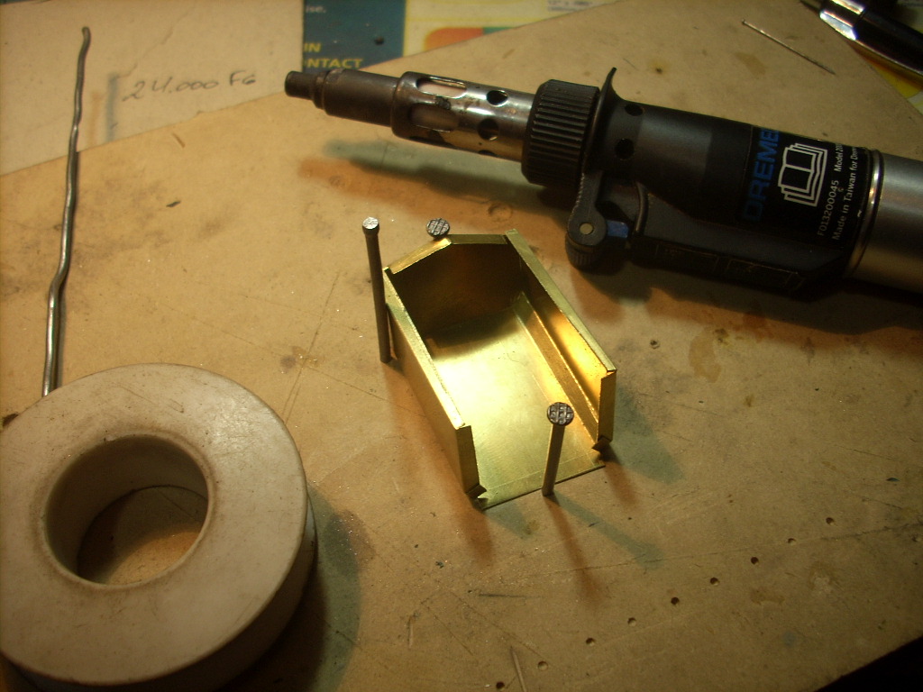

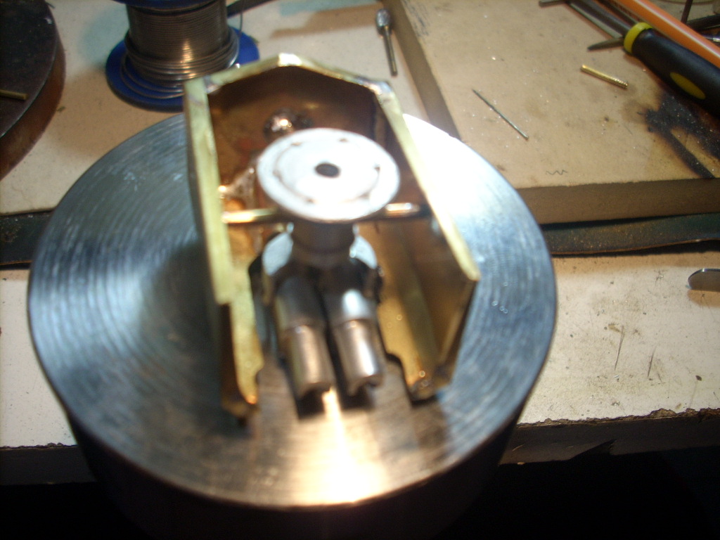

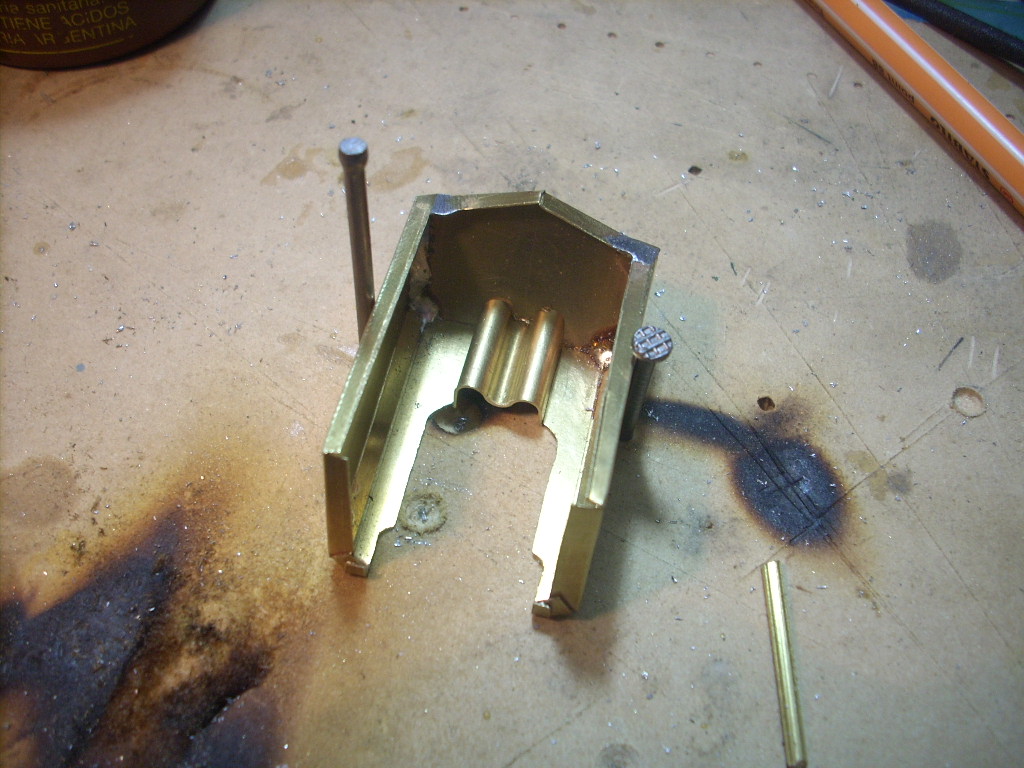

LO AGARROO CON CLAVOS PARA PODER SOLDARLO BIEN AJUSTADO
LA TORRETA YA SOLDADA

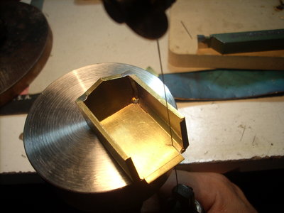

A CONTINUACION CALO LA PARTE POR DONDE VANA A SALIR LOS CAÑONES
ACA ESTA CON LA CALADURA HECHA

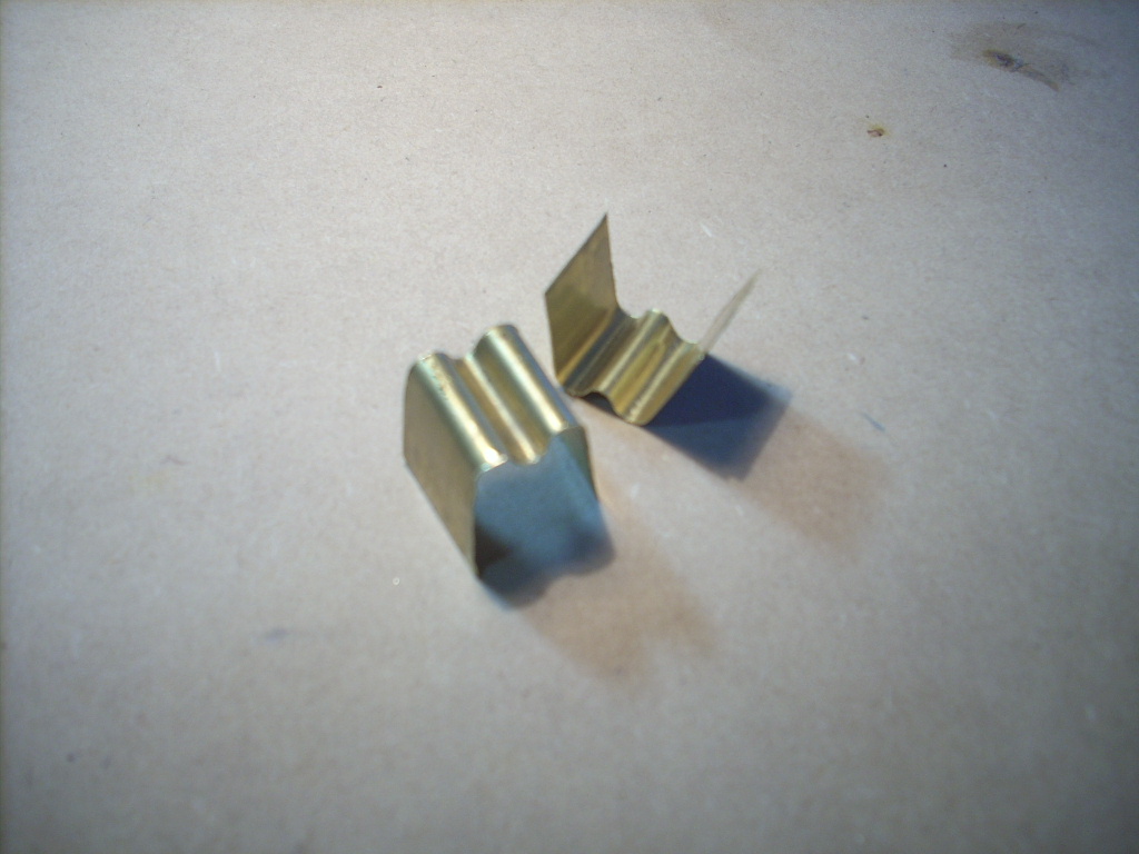

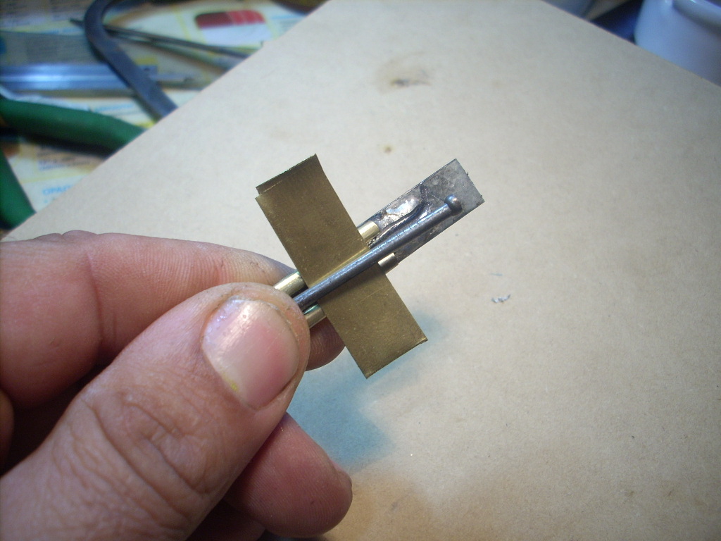

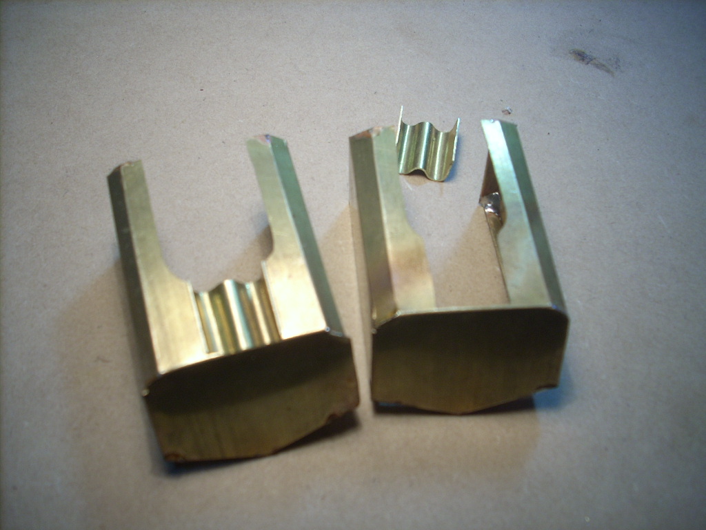

LUEGO CON ESTE ARTILUGIO ME HICE UNA MINIDOBLADORA PARA HACER LOS DESCANSOS DE LOS CAÑONES

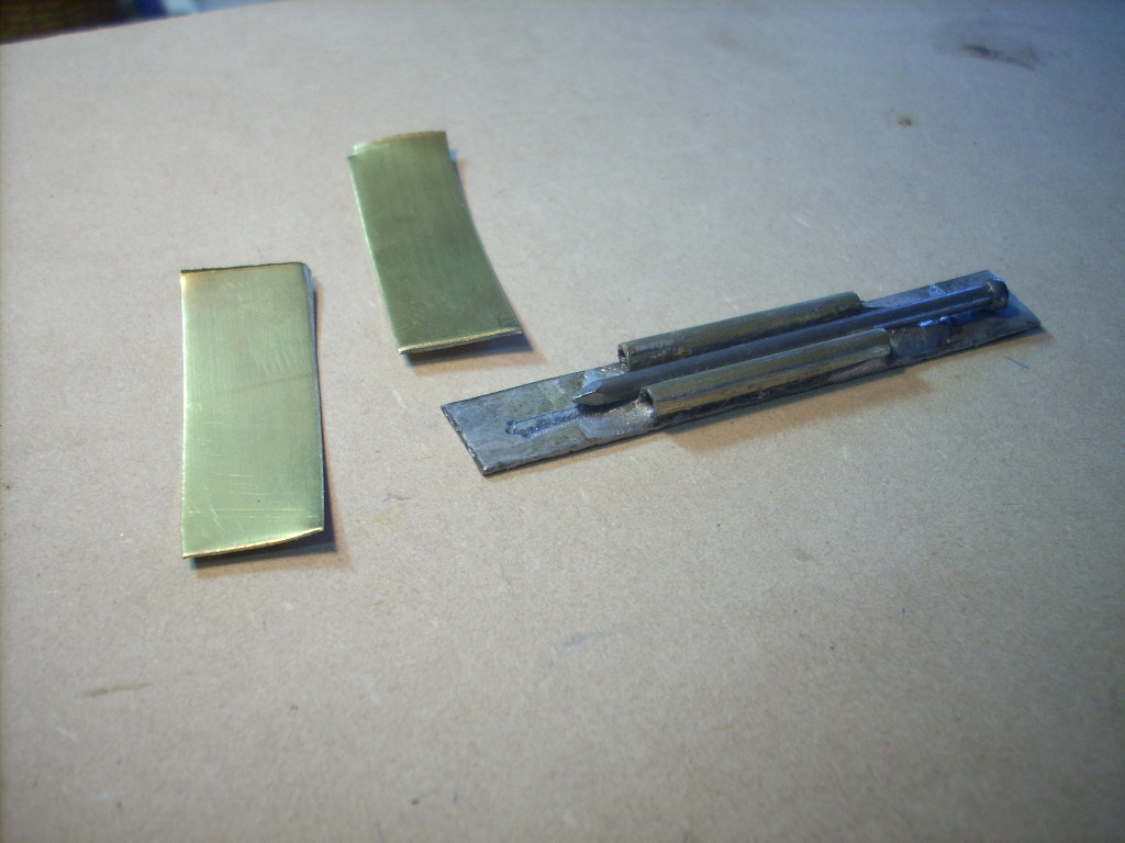

LA CHAPA A DOBLAR
LA CHAPA A DOBLAR
LO COLOCO EN LA MORZA...
Y SALEN ASI
Y SALEN ASI
LUEGO SUELDO LA PIEZA EN SU LUGAR

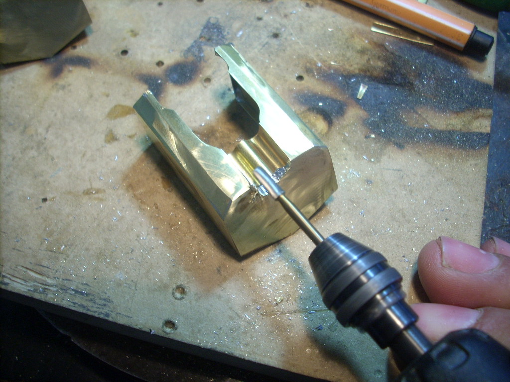

LUEGO DE SOLDADO CON EL DREMEL COMO LA PARTE SOBRANTE DE LA CHAPA FRONTAL

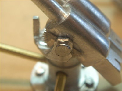

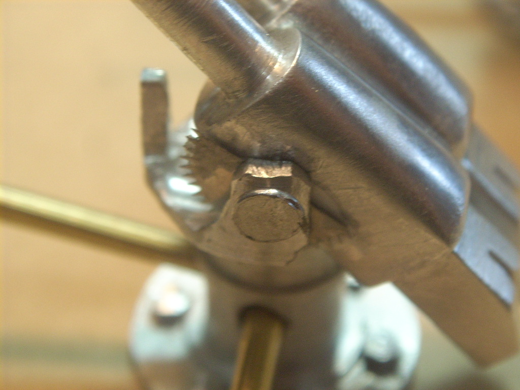

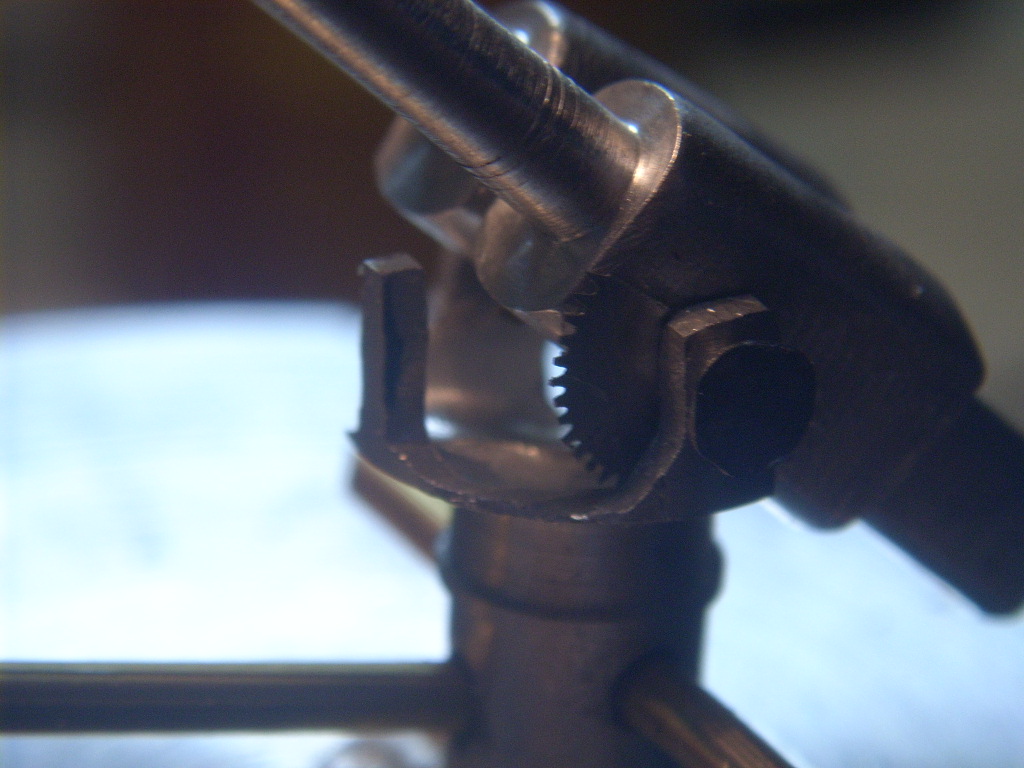

Y AGREGO EL MEDIO ENGRANAJE DE ELEVACION, ESTA SIMULADO CON UN ENGRANAJE EXTRAIDO DE UNA IMPRESORA

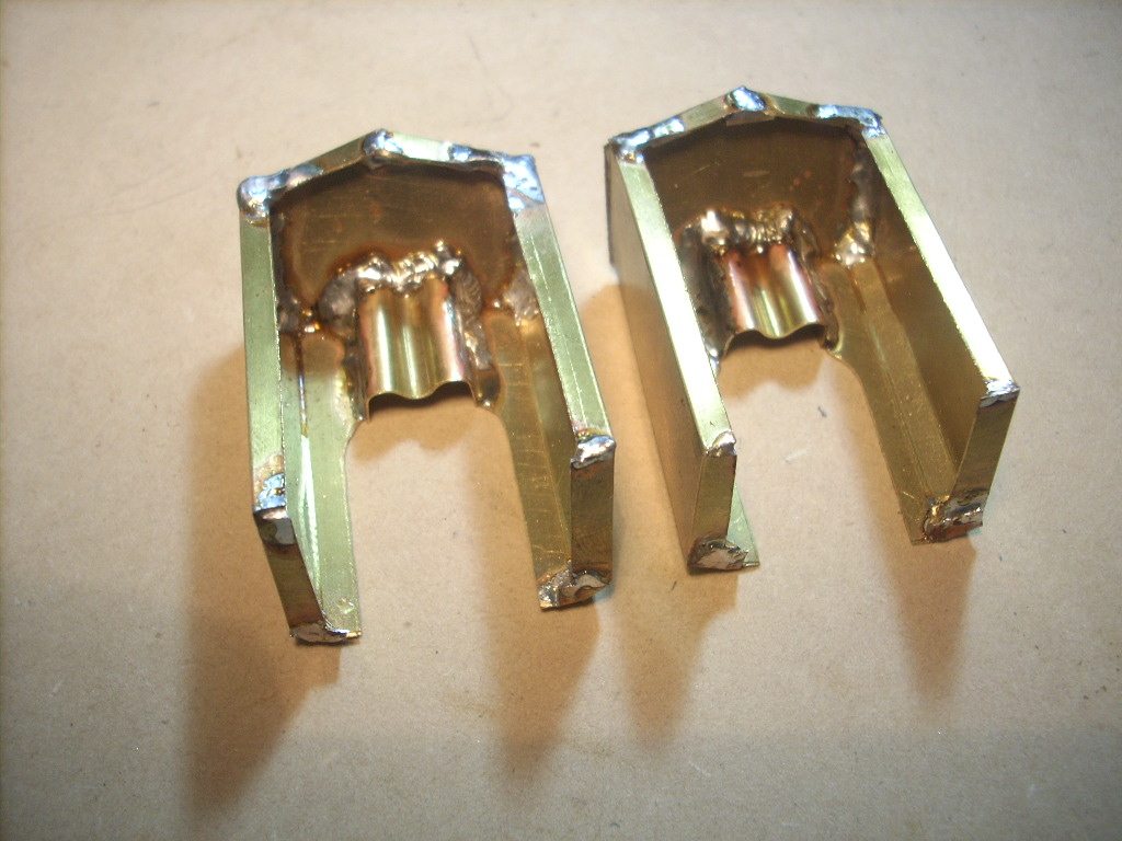

VISTAS DE LAS SOLDADURAS POR DEBAJO

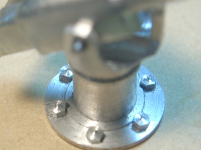

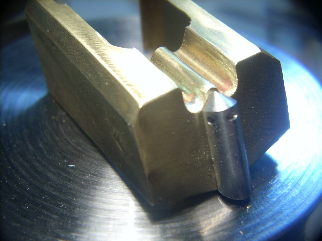

AGREGO LA FORMA DE MEDIACAÑA QUE VA AL FRENTE, EL MECANIZADO NO LO SUBO PORQUE YA ES REPETIDO, LO FRESE CON LA FRESA QUE INVENTE PARA MI TORNO.
OTRA VISTA DEL ENGRANAJE DE ELEVACION

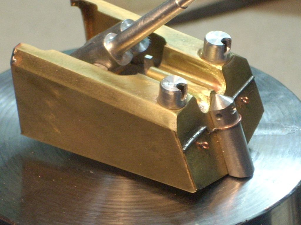

LUEGRO LES AGREGO OTROS DETALLES COMO LOS GANCHOS QUE VAN AL FRENTE, LOS VISORES TORNEADOS EN ALUMINIO Y LA LINEA DEL FRENTE

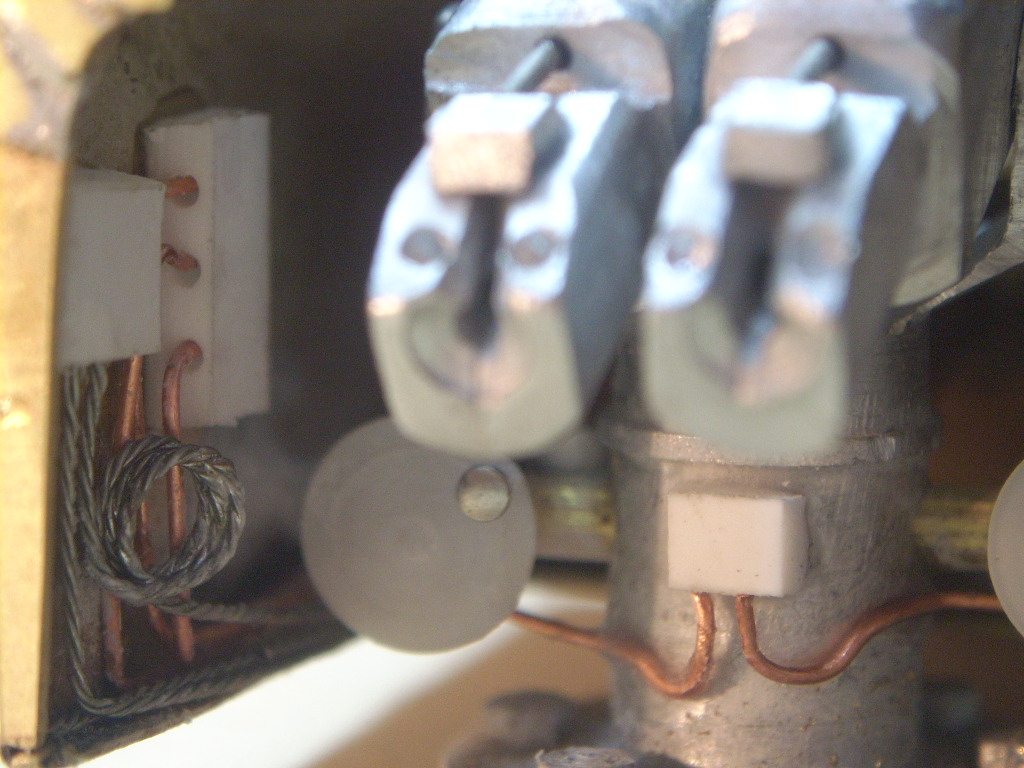

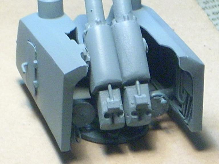

POR EL LADO DE ADENTRO LE SIMULO EL CONTROL ELECTRICO Y EL MANUAL DE EMERGENCIA

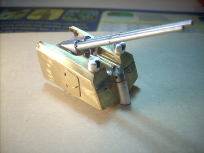

FINALMENTE LES AGREGO LAS PUERTAS DEL CONTROL DELANTERO Y YA ESTAN LISTAS PARA SER PINTADAS
Buenos Aires, Argentina
AXEL_WELLER
Mensajes: 749
Mensaje por AXEL_WELLER »

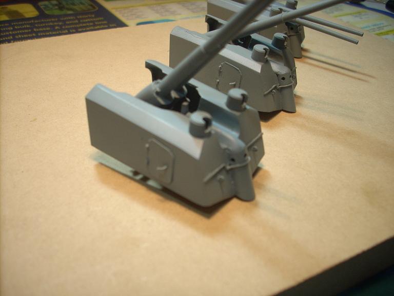

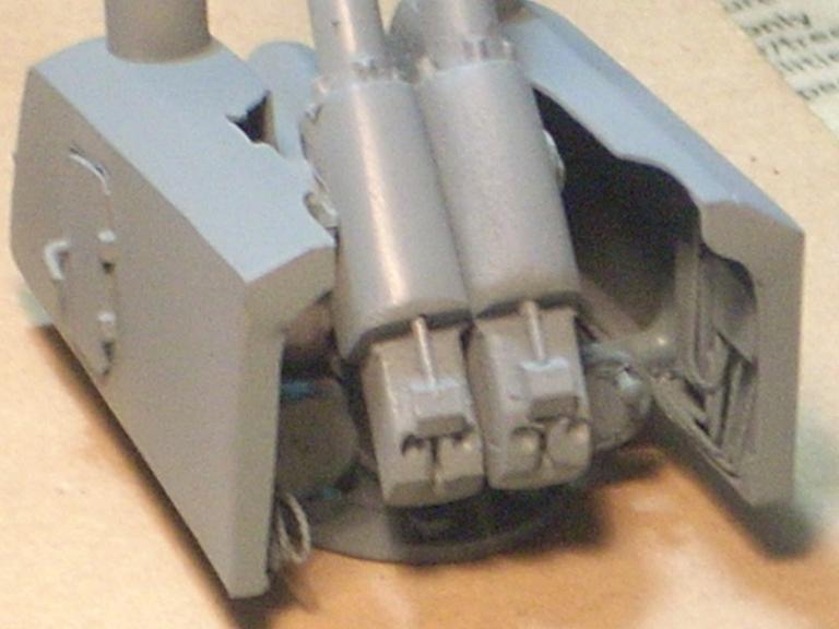

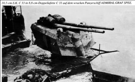

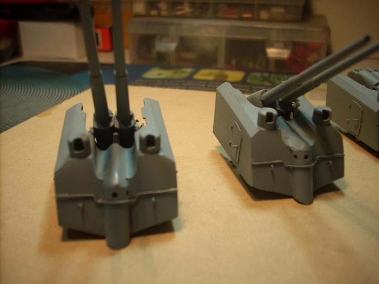

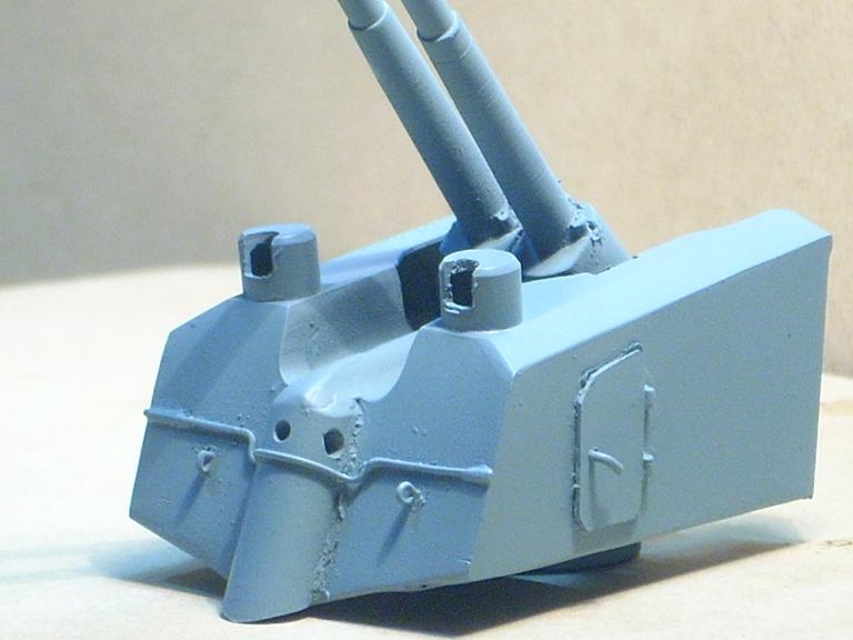

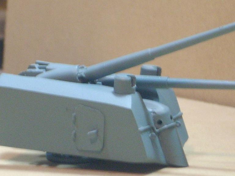

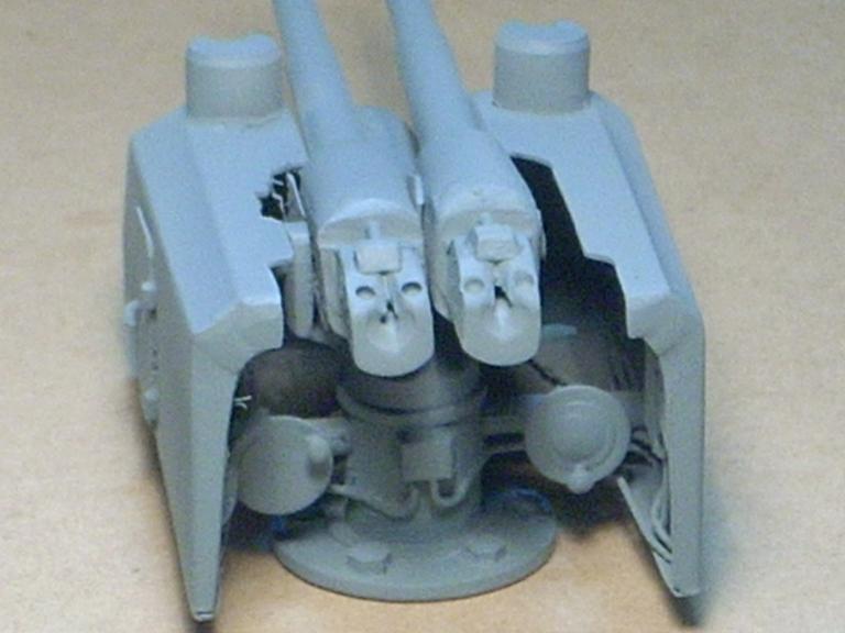

A CONTINUACION LES DEJO LAS FOTOS DE COMO QUEDARON TERMINADAS Y UN PARA DEL VERDADERO PARA COMPARAR
EN ESTA FOTOSE PUEDE VER JUSTO DEBAJO DEL VISOR UN AGUJERO PRODUCIDO POR UN ARMA ENEMIGA, ESTA FOTO ME TUVO BASTANTE CONFUNDIDO PORQUE ERA ALGO QUE EN OTRAS NO APARECIA Y DESPUES DE AGRANDARLA ME DI CUENTA QUE PARTE DE LA CHAPA ESTA DOBLADA HACIA ARRIBA Y PERFORADA
OTRA DESPUES DEL DESASTRE

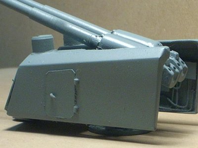

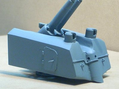

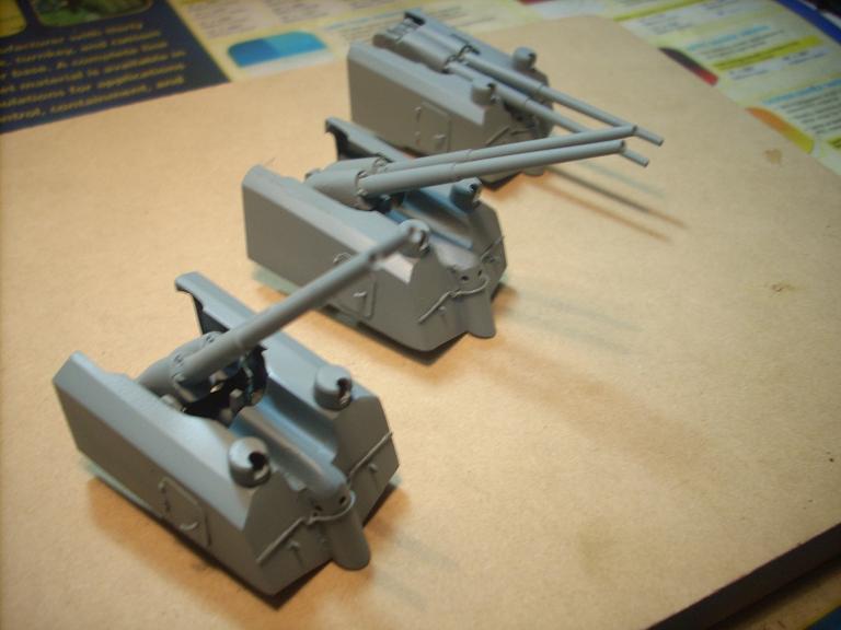

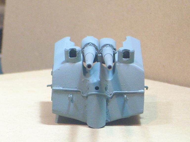

LAS TORRES YA PINTADAS, DEJO OTRAS FOTOS SIN COMENTAR QUE SON DIFERENTES VISTAS.
