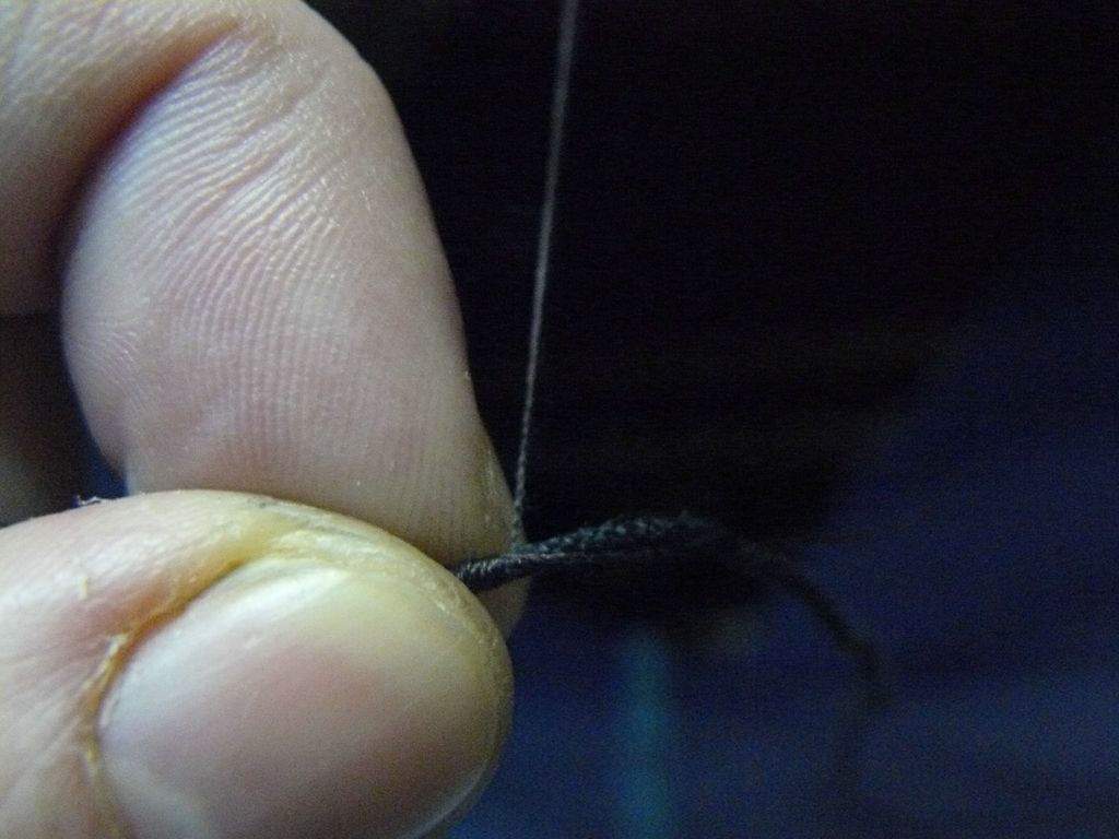

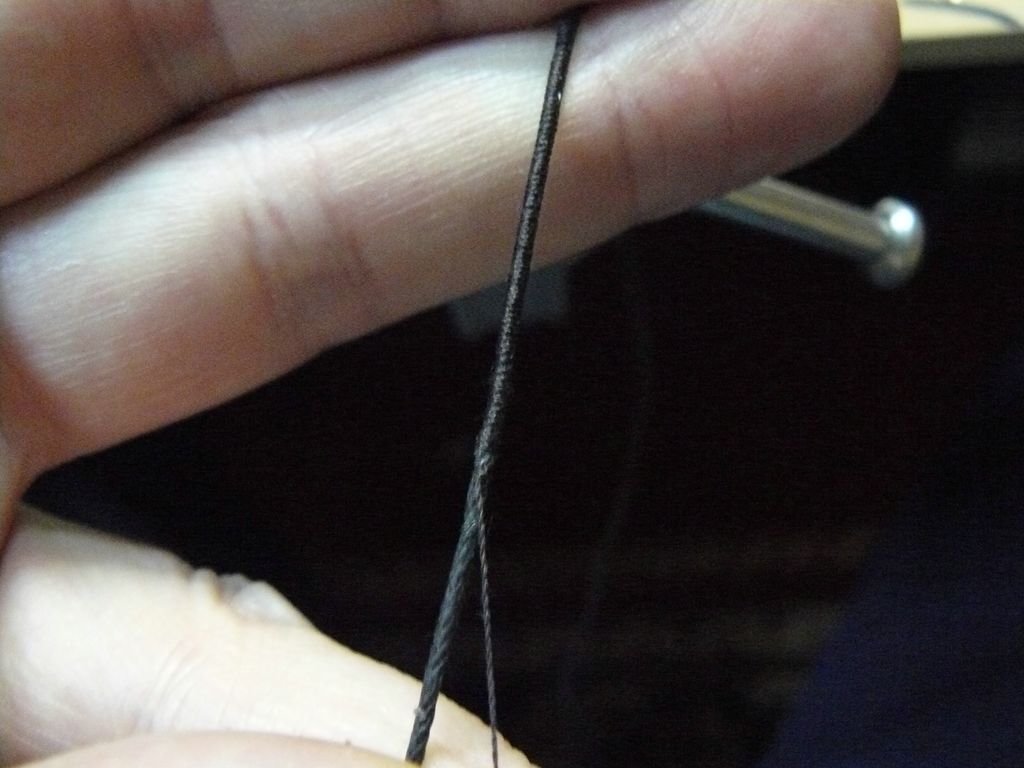

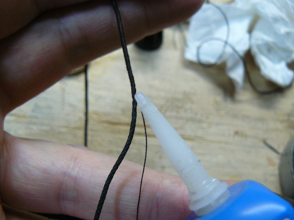

Te pongo unas fotos de momentos "clave"
Y por último, para evitar problemas en el futuro, antes de cortar el chicote aplicar una mínima, mínima gota de ciano (o cola) para sellar el nudo...y ya está.

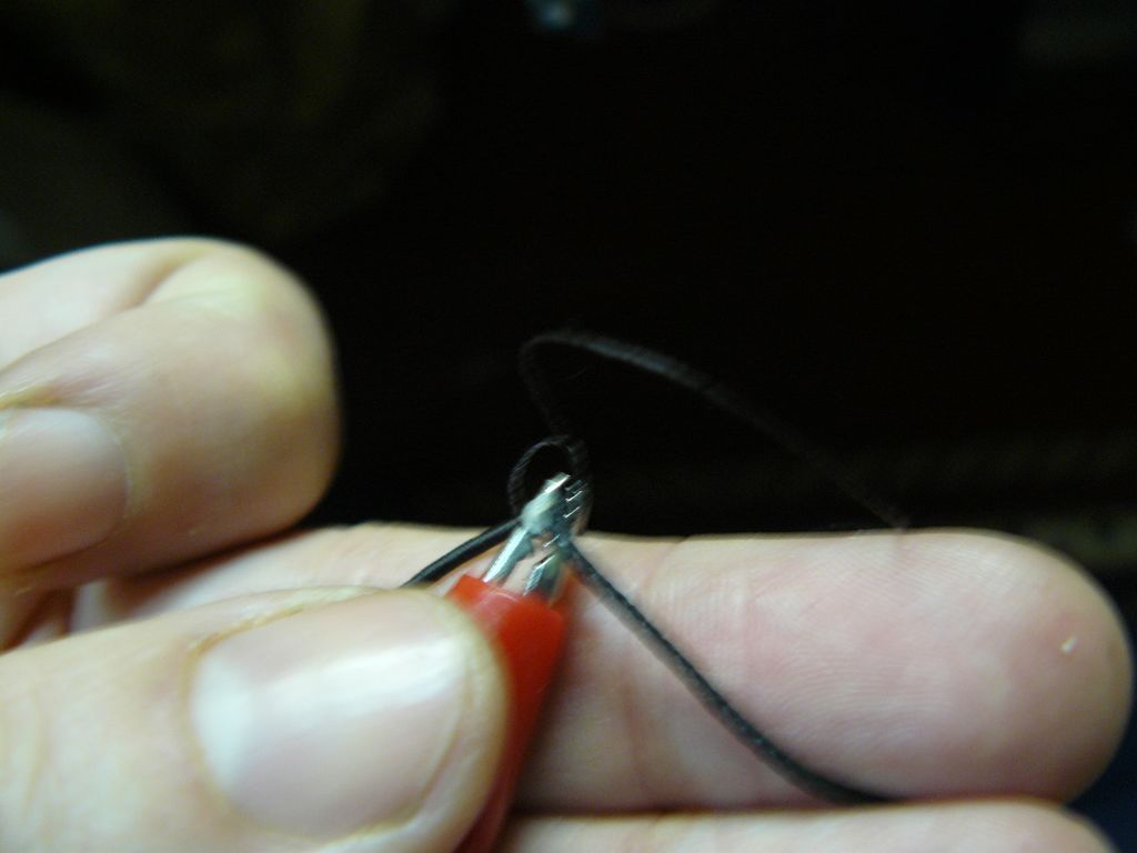

Terminas con otro nudo exactamente igual que el primero, se aprienta fuerte
cuando llegues al final (o tengas que interrumpir el trabajo) pones una pincita como esta, así no se te va

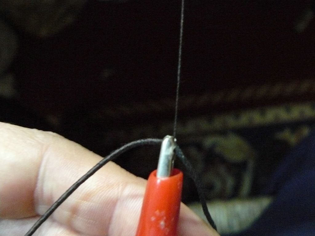

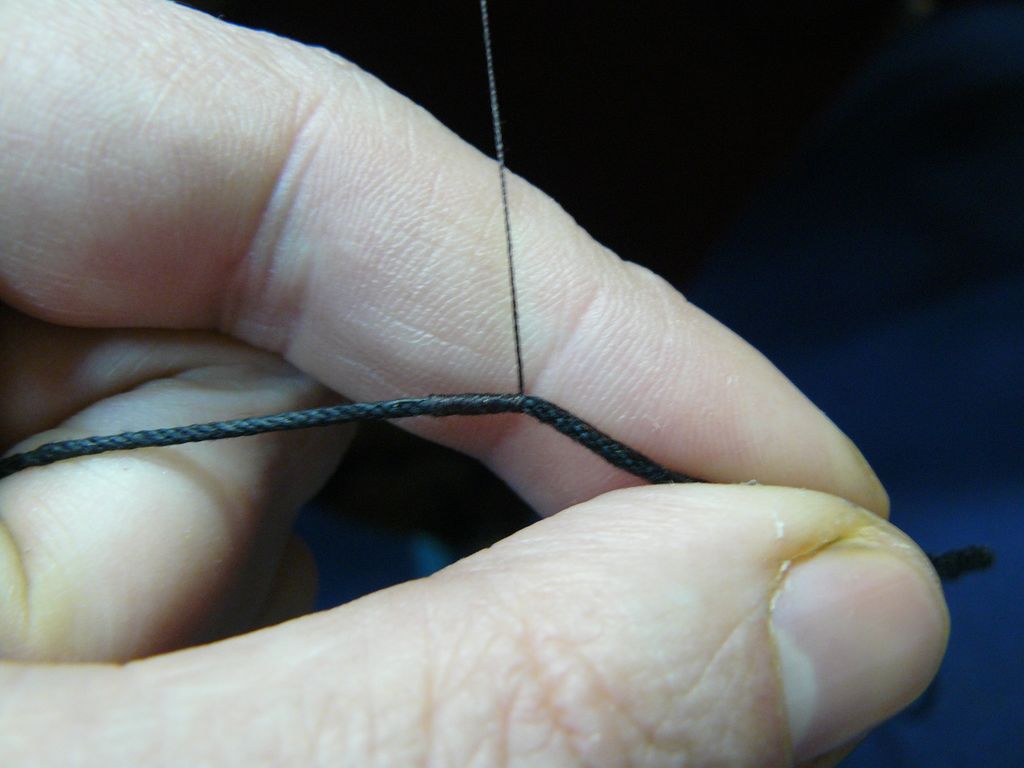

Se dan las vueltas, IMPORTANTE: manteniendo la tensión del hilo. Que queden igualadas y apretadas, pero tampoco exagerando la tensión

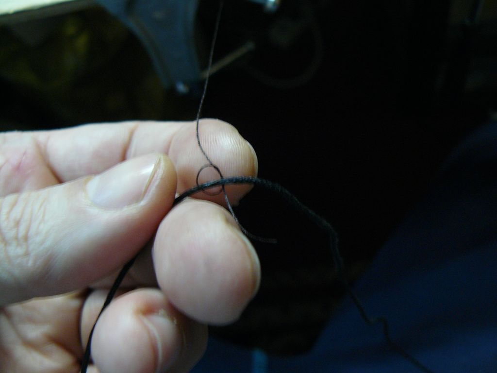

Las primeras vueltas "cazan" el chicote del nudo, así no puede soltarse nunca
El inicio comienza con un nudo simple.. con esto basta.

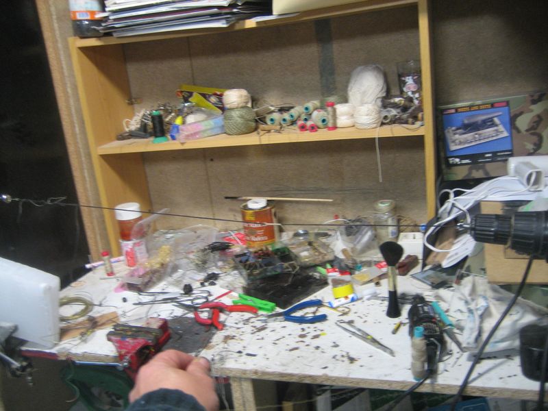

a ver si encuentro a alguien que me haga una foto y os pongo como los aforos,los hago con un taladro,colocando el hilo y sujetandolo en el otro extremo(fijo),con un util,que a medida que el taladro da vueltas el hilo de vueltas con el,es rraaaapidisimo,te aforas en 5segundos 30 o 40cm

este es el invento,he puesto el hilo de dos colores,para que se vea mejor,ya que soy pesimo con la camara

hay que tener un cierta tolerancia al tensarlo y depende de la velocidad del taladro,si vas rapido no lo puedes tensar mucho,ya he aforado con este dos barcos y a mi me va de maravilla,es cojerle el truco,la pieza que sujeta el hilo en el otro extremo,tiene que ser lo suficiente sensible,para que vaya al mismo paso que el hilo,o sea que no se atranque y el hilo sige dando vueltas,entonces si parte

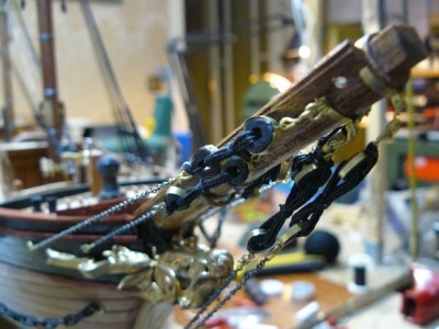

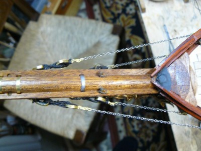

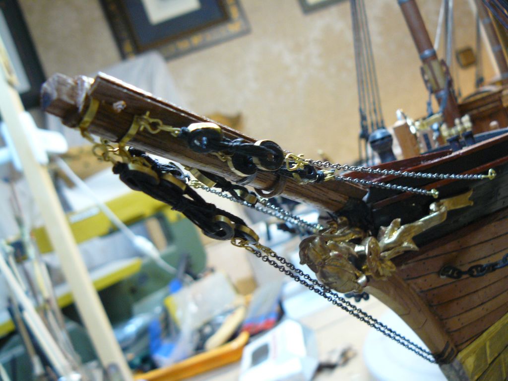

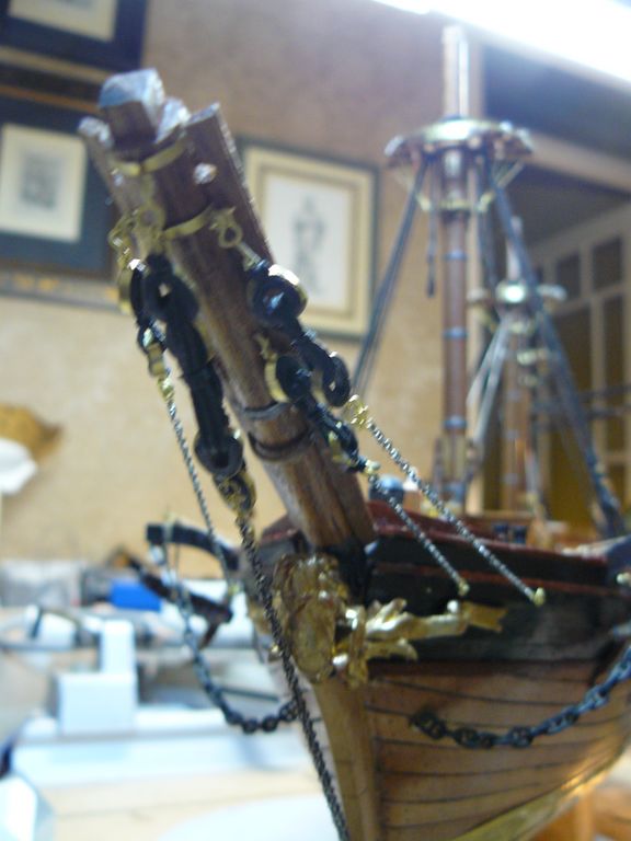

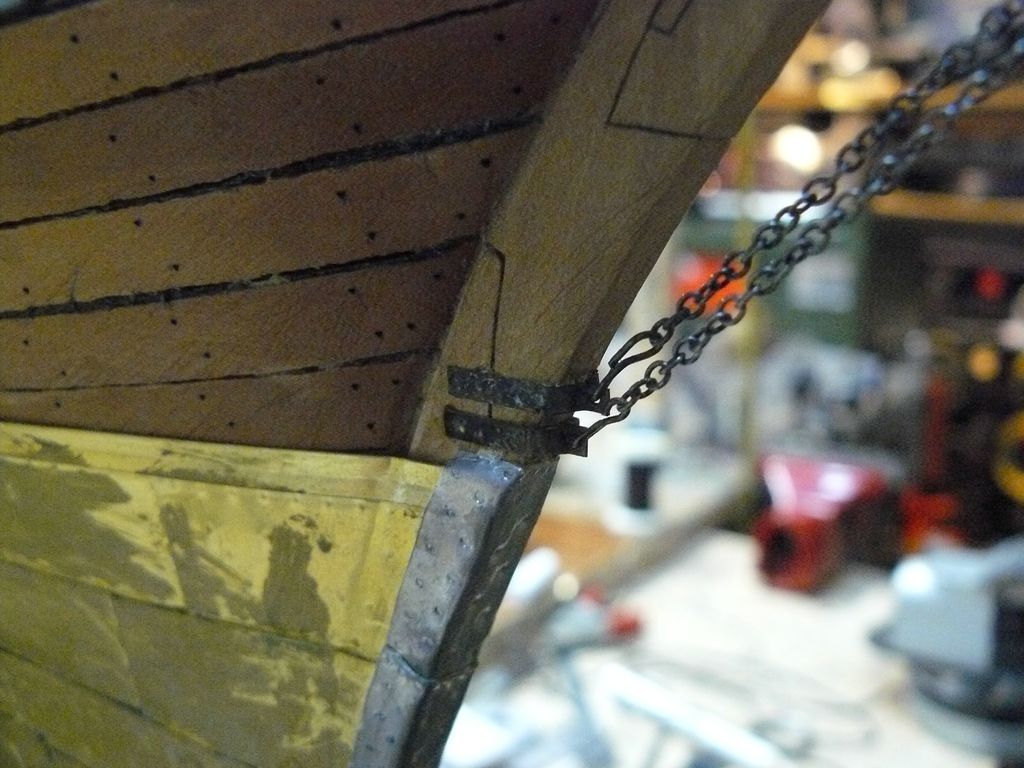

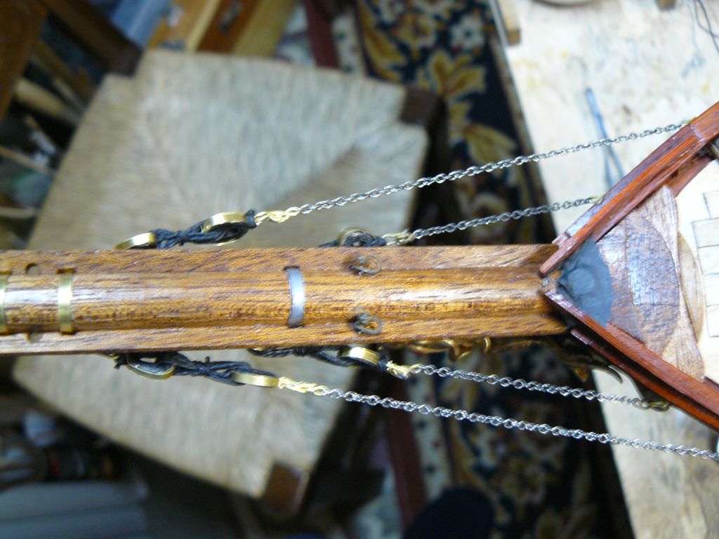

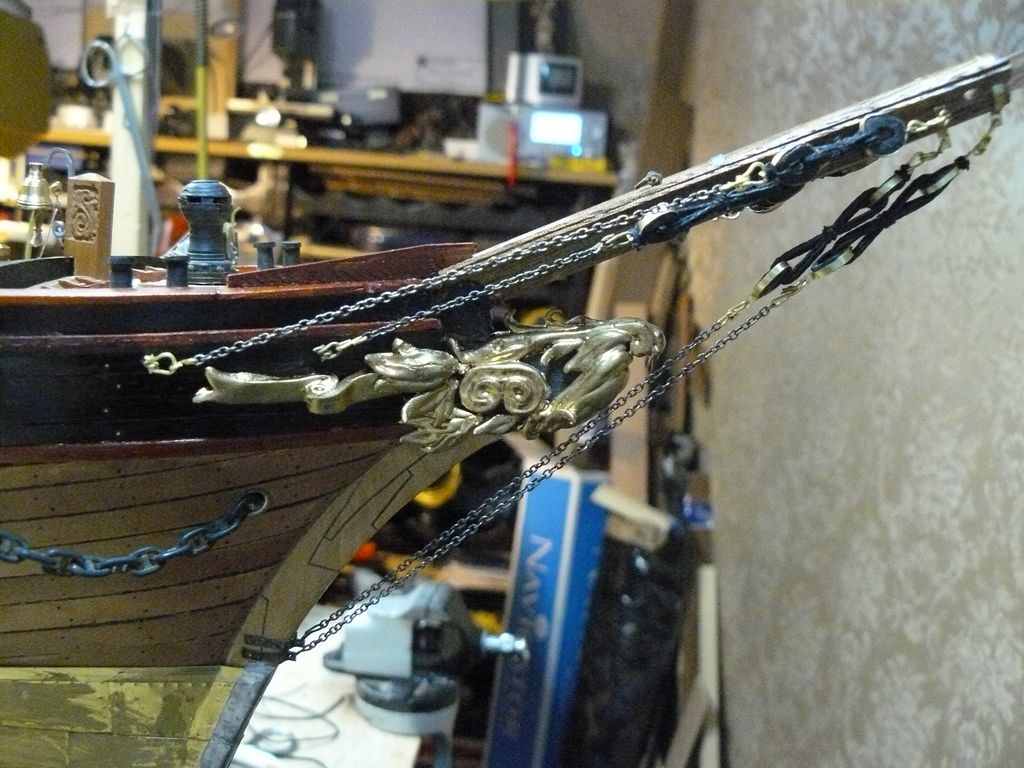

Sigamos. Completados los obenques mayores agrego los mostachos y barbiquejos del baupres. Estas jarcias cumplen la misma función que los obenques de los palos verticales. Tienen la particularidad de que en esta época son ya de cadena. El mismo Villarino ya dice que el sistema de cabos era una antigualla en su tiempo.
Se tesan mediante acolladores. Estos acolladores van en la parte de fuera de la maniobra es decir en el extremo alejado del casco.
El número de los barbiiquejos oscila de uno a cuatro dependiendo del tamaño del barco. Aquí los planos preveen dos. Lo mismo puede decirse de los mostachos. Los planos solo contemplan un par pero me parece poco y añado otro par.
