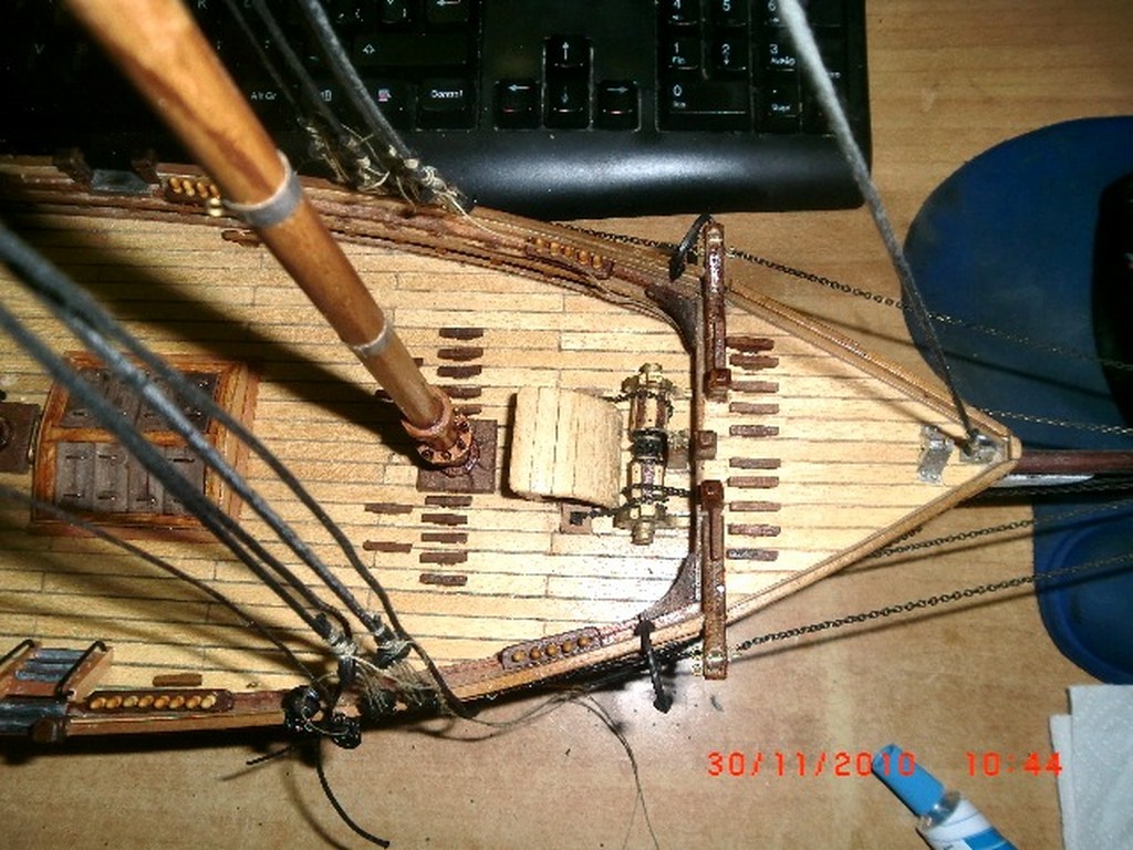

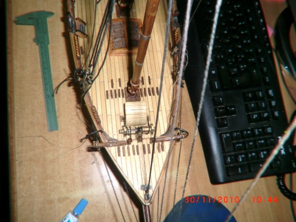

Distribución definitiva de los cabos del bauprés y del trinquete. Hay muy pocas diferencias entre ésta y la que colgué hace unos días. Definitivamente he eliminado el cabillero y he redistribuido los cabos entre cornamusas a pié de palo y cabilleros de amura.
Primero la relación de los cabos con las zonas a las que van. Luego el plano con los cabos. un saludo, Juan
- jmolinas
- Mensajes: 1672
Re: Cala Esmeralda

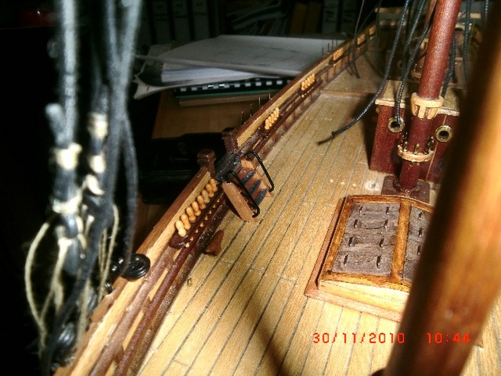

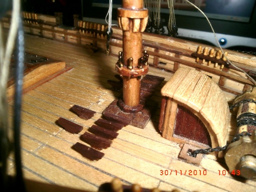

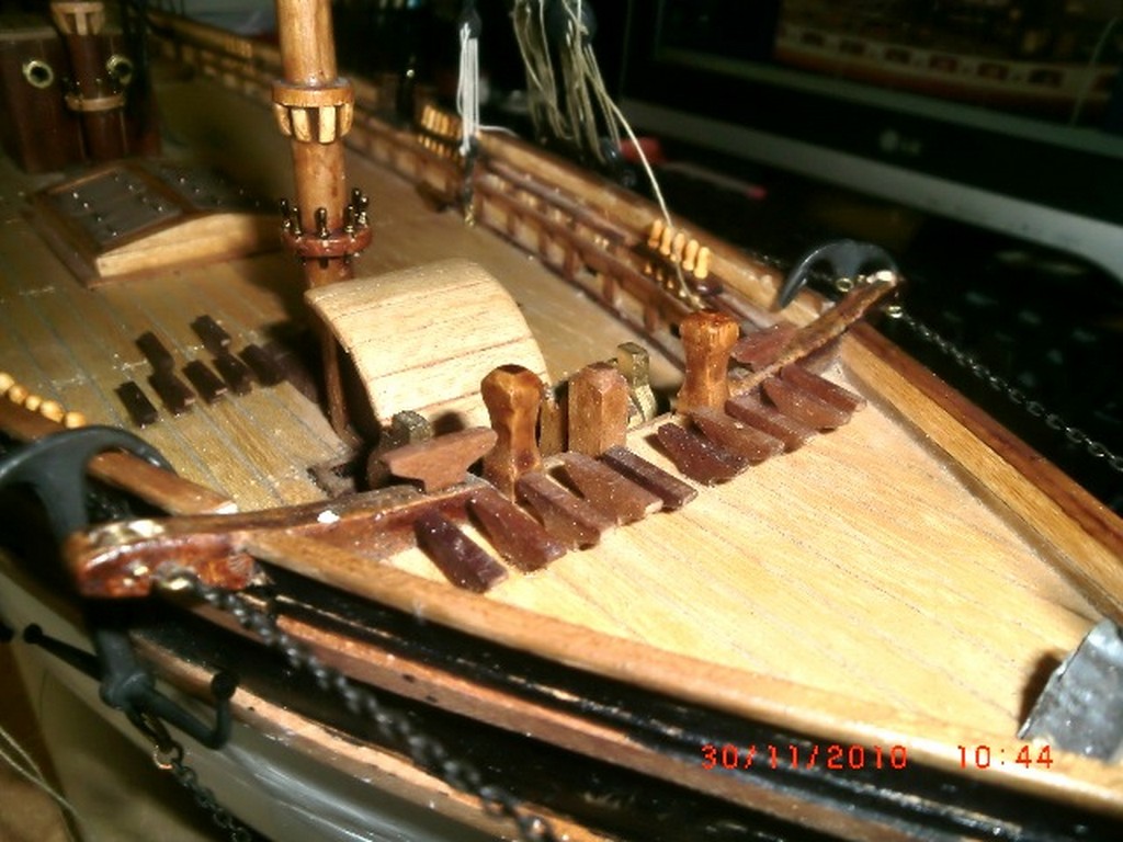

Pongo unas fotos de las cornamusas colocadas en su sitio.
Un saludo a todos,
Juan

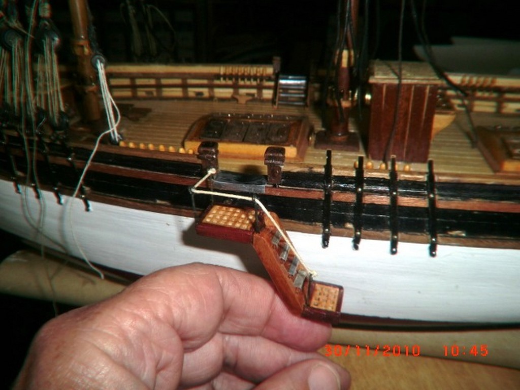

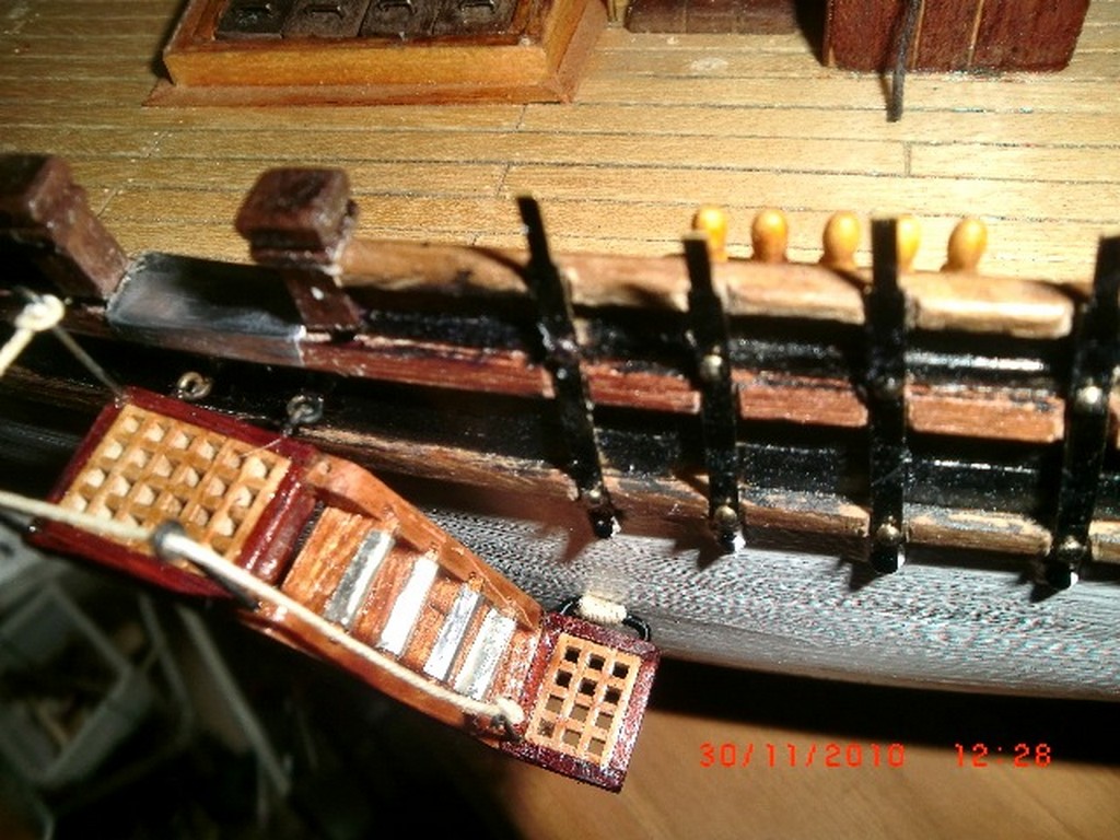

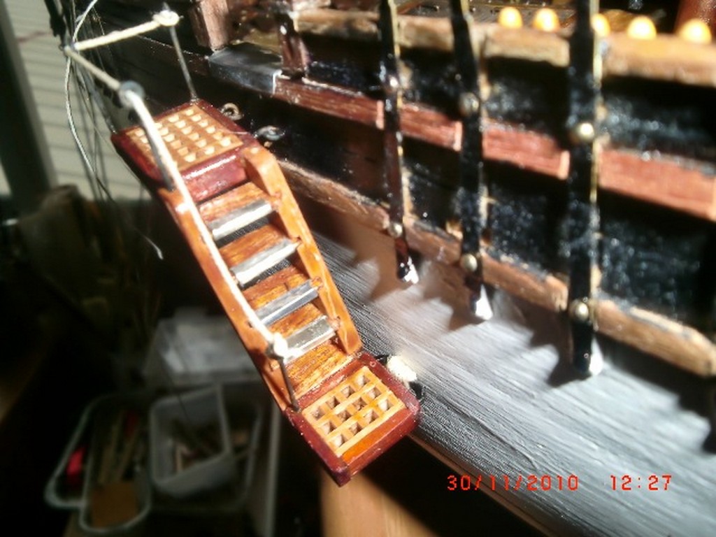

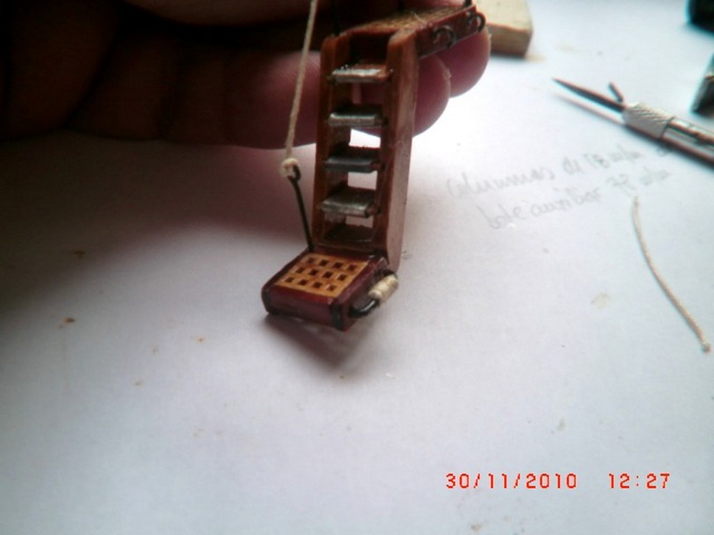

Esta es la escalerita interior con sus dos pasamanos colocados:
Por último, la barandilla de cuerda en la escalera real (así algún forero que no quería subir por no tener barandilla, ya podrá hacerlo...
Juan
- carlosys
- Administrador Web
- Mensajes: 2184
- Ubicación: Tarragona
Re: Cala Esmeralda
Desde luego ... dame el brus y el balde que voy limpiando la cubierta!!!!carlosys escribió:Dan ganas de subir por esa escalera... esperaré a que esté la barandilla por seguridad![]()
Me gusta como queda.
Está quedando de fábula.

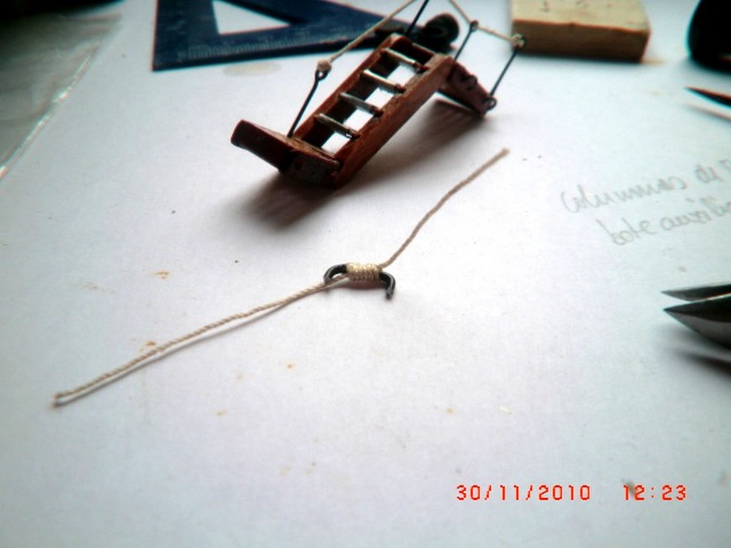

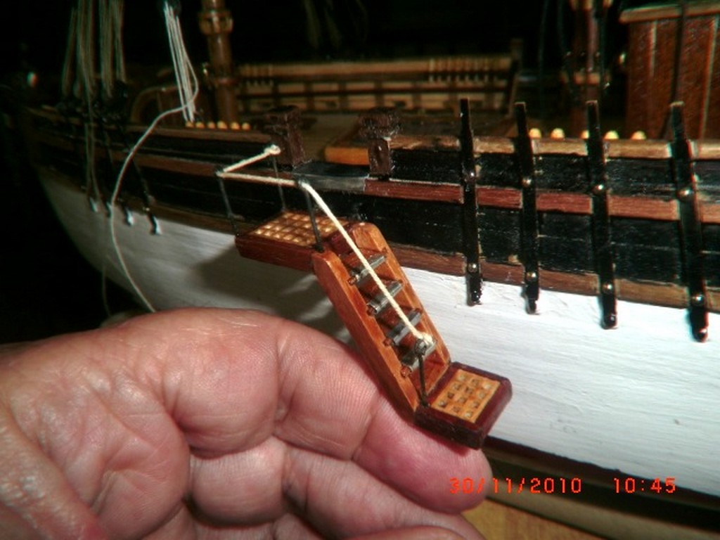

Defensa de la escalera real.
En su momento, la escalera real llevará un aparejo de izado de la misma. Sin embargo, he pensado que una vez colocada en su sitio, debería llevar una pequeña defensa forrada de cuerda a fin de no rayar el casco. Ya sé que es una chuminada, pero me gusta enseñaros todo lo que hago.
Aquí la defensa hecha de cuerda sobre un eje metálico negro antes de recortar los cabos. la defensa colocada La defensa cumpliendo su función saludos,...

Gracias Ferrán, otro para tíu2e9953 escribió:Sí señor!!!!!!!... con lo que cuesta hacer bién el trabajo, para que se estropee a la más mínima...![]()
En serio Juan, muy muy bonitos los detalles, se nota que estás constantemente pensando en barcos, como la inmensa mayoría de los que nos gusta este mundo 8)
Un abrazo company

Hola Juan, nada de chuminadas, los pequeños detalles son los que hacen del conjunto más bonito y vistoso. Ese soporte más el detalle de los refuerzos en las gradas de la escalera la hacen excelente. Felicitaciones!!!!!!

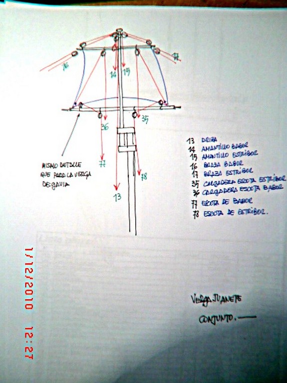

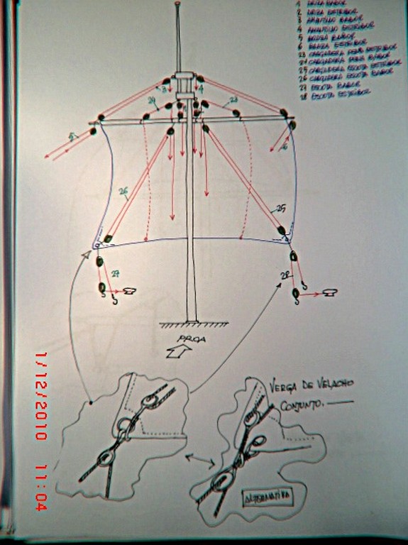

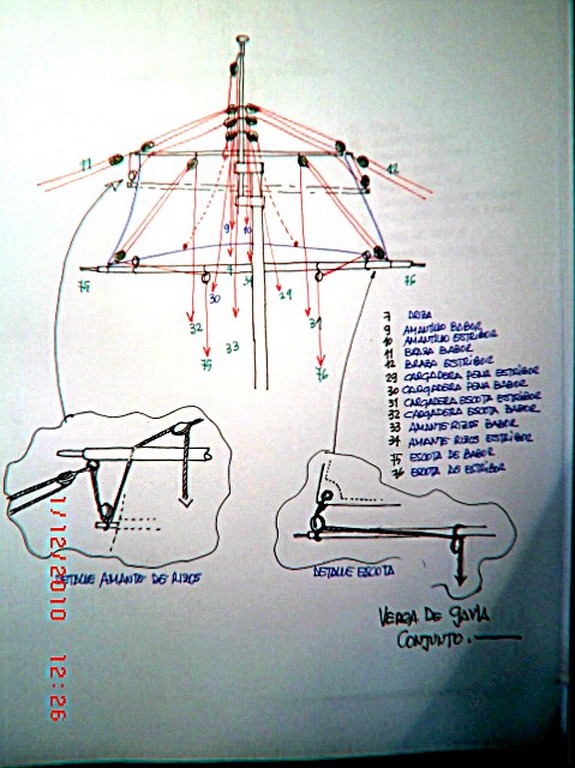

Jarcia trinquete completada
Ultimos cabos en la jarcia del palo trinquete:
Como ya me lo suponía, han aparecido cuatro cabos más: las dos escotas de la vela de gavia, y las dos de la de juanete. Ya he llegado a 78 cabos solo en el palo de trinquete. Así pues, he rehecho los croquis que había colgado antes para estas velas. Este archivo anula y substituye al anterior.
La vela de velacho: la de gavia: La de juanete: Y aquí el listado corregido: ¿Alguien puede creerse que me está dejando agotado psicológicamente?

Re: Cala Esmeralda
Yo si me lo creo. Voy guardando todos los pdf y documentos que generas de las Jarcias de tu Cala Esmeralda y cuando las miro y me imagino el barco delante para empezar a tender cabos, me entran sudores frios...¿Alguien puede creerse que me está dejando agotado psicológicamente?
Otra obra de arte para contemplar cuando esté terminada (e incluso ahora con el paso a paso), con todos los detalles que estás metiendo.

Motonería definitiva de la verga de Velacho.
Con todos los estudios anteriores, la motonería definitiva es la que se adjunta.
un saludo, Juan
un saludo, Juan
- verga velacho modificada.pdf
- (54.94 KiB) Descargado 137 veces

Ahora la verga de gavia
- verga gavia modificada.pdf
- (44.53 KiB) Descargado 147 veces

Por último la verga de juanete
- verga juanete modificada.pdf
- (43.46 KiB) Descargado 153 veces

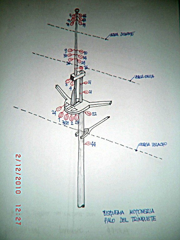

Finalmente, la motonería del palo de trinquete. Estoy totalmente seguro que me dejo algún motón...
Pongo el pdf y una perspectiva que me he tenido que hacer para aclararme un poco (...solo un poco...no creáis...)
