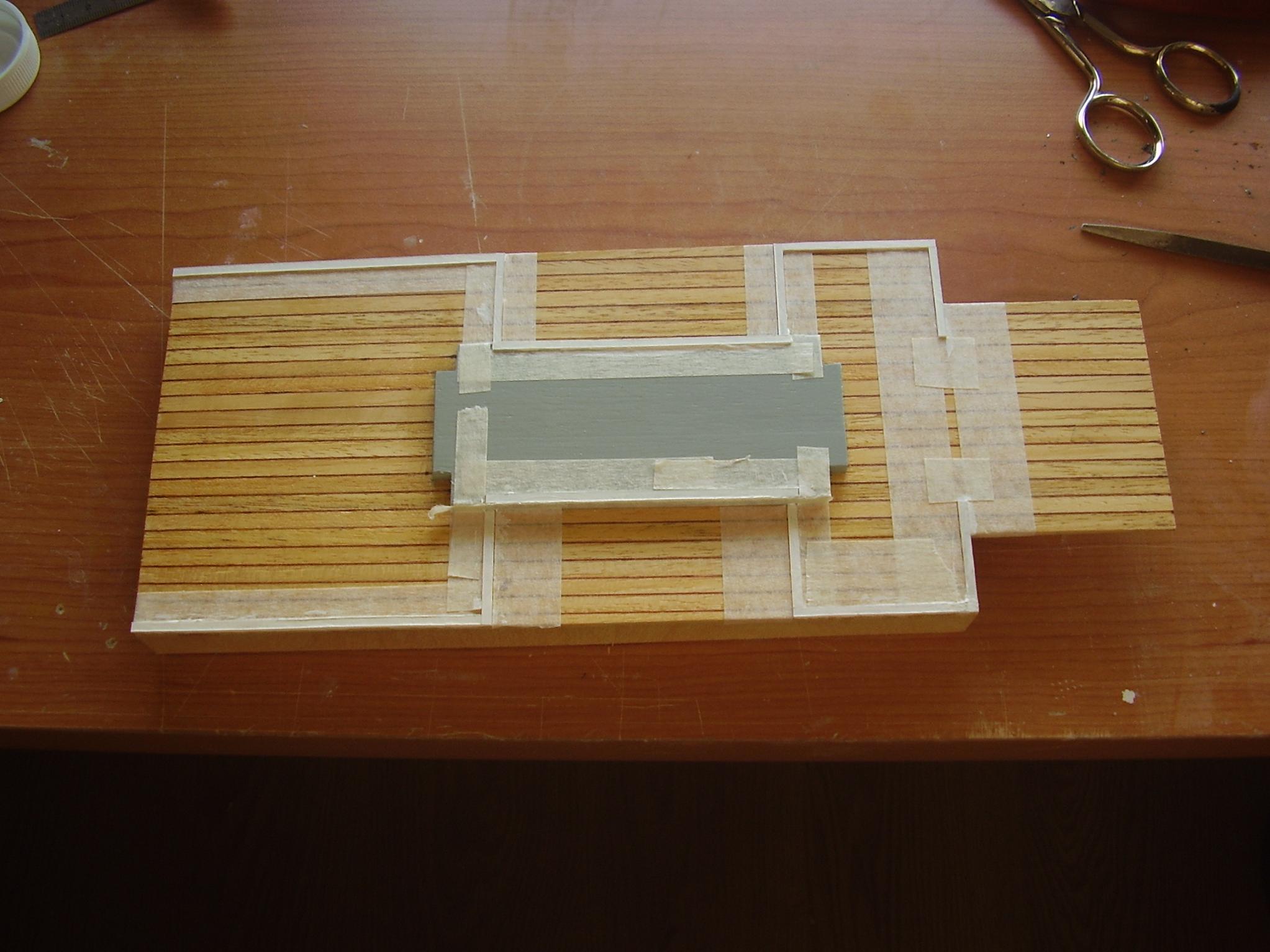

Bueno pues aqui sigo con mis cosas como vereis por una parte sigo avanzando en la cubierta, estoy en los camarotes de oficiales y en el gimnasio, bueno unas fotos

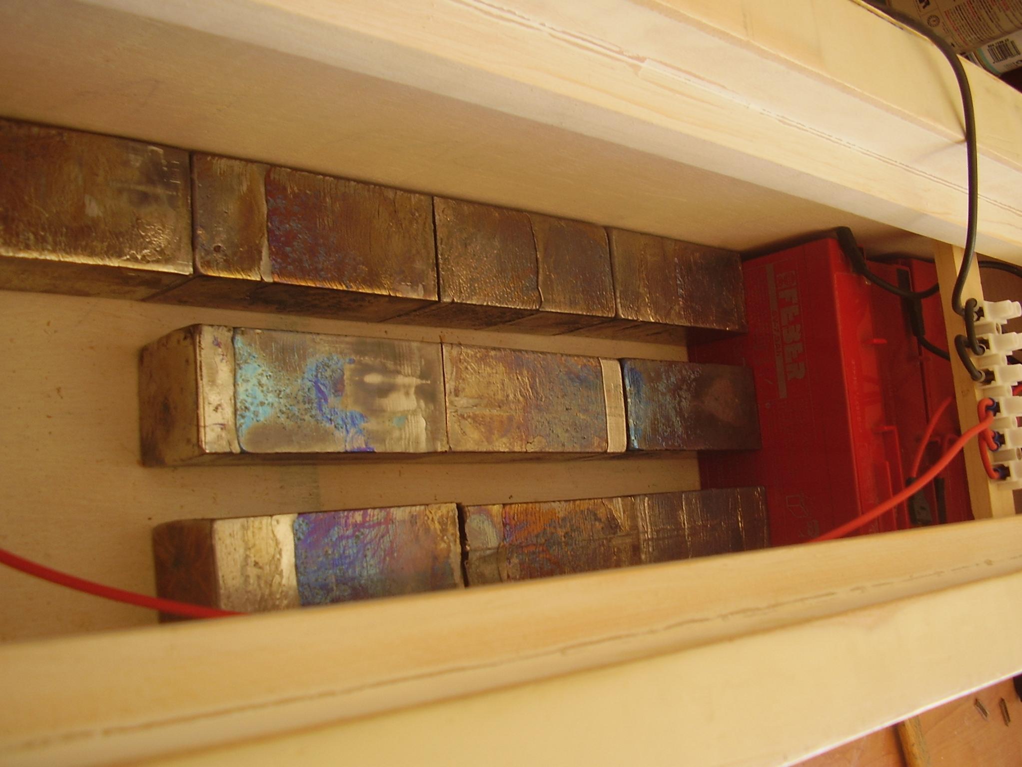

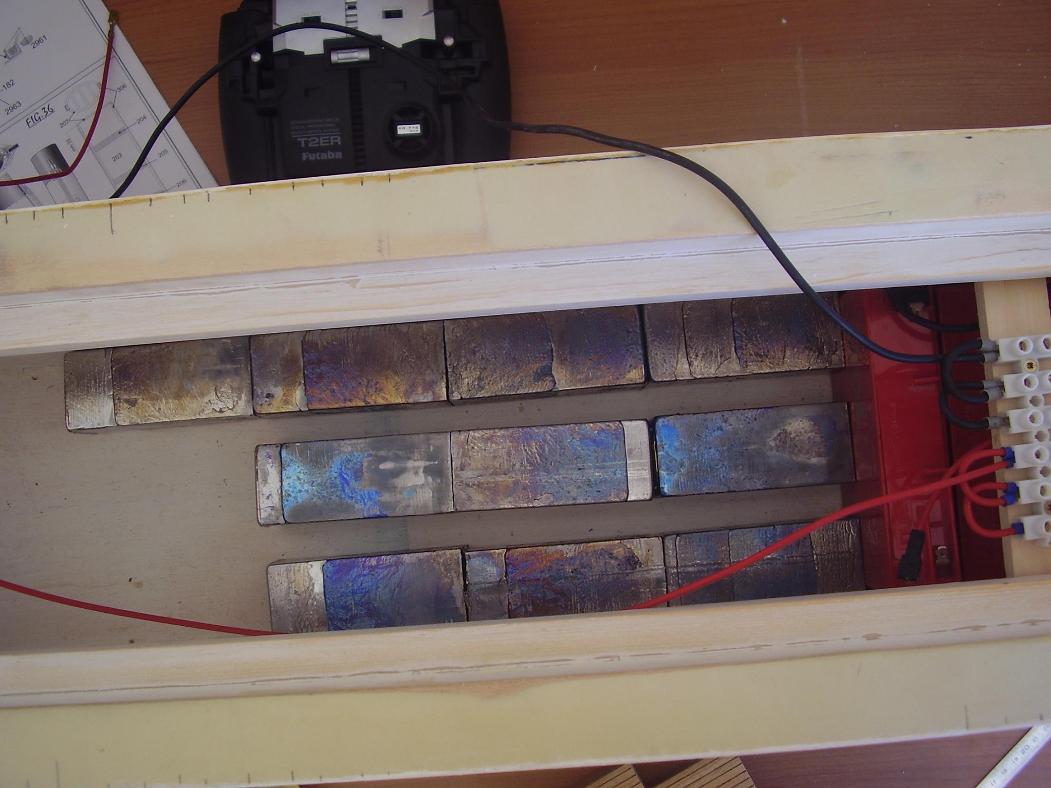

Pero lo que me ha llevado este fin de semana es hacer los plomos para el lastre, estoy contento porque con 10 piezas que he hecho me sale un total con barco y todo de 38kg. O sea que si hago otras diez me saldra mas de 50 kg que es lo que se supone necesito.
A parte si pusiera otra bateria de plomo encima de la que veis en las fotos Saldria de la linea de flotacion apenas un centimetro, o sea creo que voy de maravilla en ese aspecto.
A con esas diez piezas puestas en el barco ya no puedo con el, jeje :lol:
Entre unas columnas y otras pondre unos tabiques para que no se muevan y para darle mayor rigidez al barco.

Ah, una cosa, imagino que la posición del 10º bloque es provisional, o que te has dado cuenta que dejándolo en una banda produciría una escora. ¿O está ahí para compensar otros pesos?.

Juanjo, lo del 10º bloque es simplemente que no he podido hacer mas por falta de plomo, la idea es ir colocandolos asi hasta completar toda la base, pero hasta mañana no puedo seguir ya que no tengo plomo.
Creo que esa es la posicion mas acertada, ya que toda esa linea esta por debajo de la linea de flotacion del b arco y si ademas le pusiera otra bateria encima de todas ellas solo saldria de la linea de flotacion un centimetro.
Yo creo que es lo adecuado, pero quiero que me deis vuestra opinion ya que no soy para nada un experto.

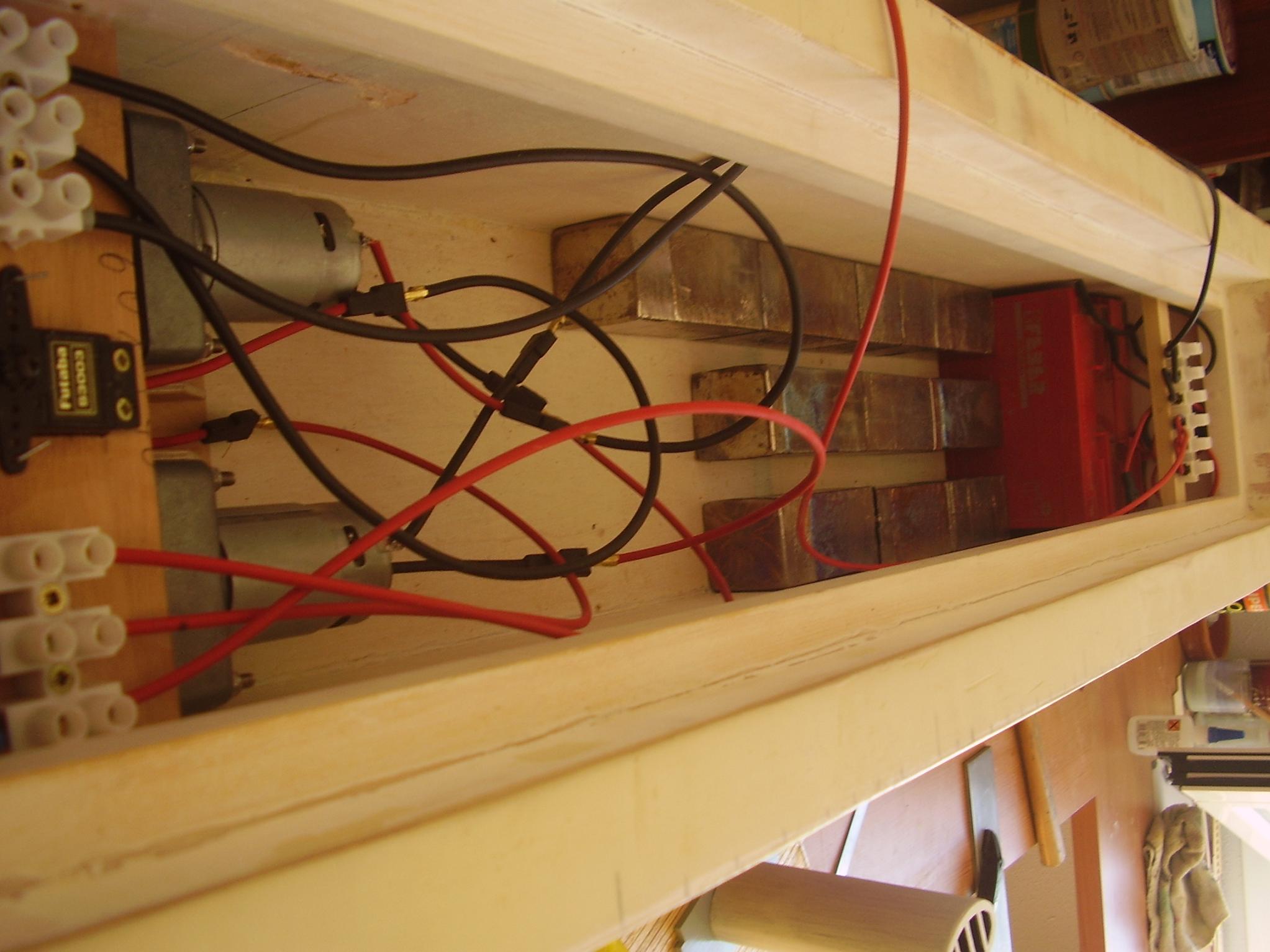

Por cierto, supongo que será por el tema de que simplemente los habrás superpuesto y todo eso, pero he observado que, a pesar de haber usado conectores para las tomas de los motores, no están correctamente aislados, si se te juntan por cualquier motivo te van a organizar un pequeño lio de voltios... deberías ponerles algún tipo de aislante....
He llegado tarde, pero a lo mejor te serviría la siguiente idea:
Seguramente te convendría el cambiar el lastre de plomo por lastre de agua, piensa en unos depósitos que se llenen y se vacíen a voluntad, el agua tb. puede servir de lastre...
Si tienes que mover el barco y el lastre... es muy probable que no navegues tanto como desees.
La idea es la siguiente:
Depósitos con un tubo de entrada y otro de salida, el de entrada iría por la quilla, el tubo entraría sellado a la boca del depósito, que se llenaría de agua mediante una simple bomba... se acciona y esta bomba irá llenado el primer depósito, éste depósito iría conectado al segundo mediante otro tubo sellado, así irían llenándose uno tras otro... el último depósito en lugar de estar conectado a otro, estaría con el tubo al aire, de manera que cuando se llene, simplemente rebosará, la salida de este tubo iría tb. a la quilla, para que no se vea...
Es un sistema aparentemente complejo, pero en realidad es lo más simple del mundo, y te ahorrará muuuucho movimiento de cargas.

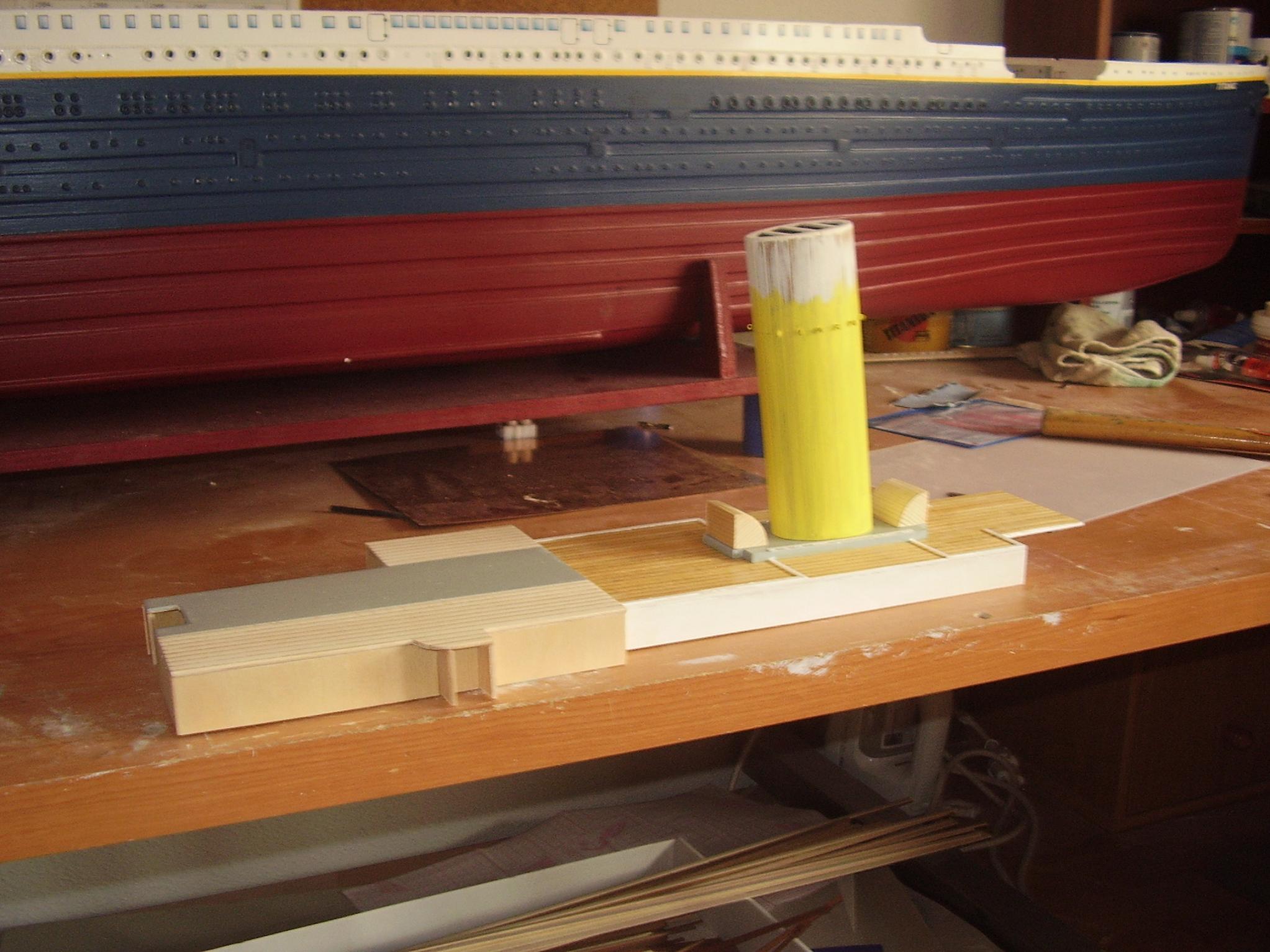

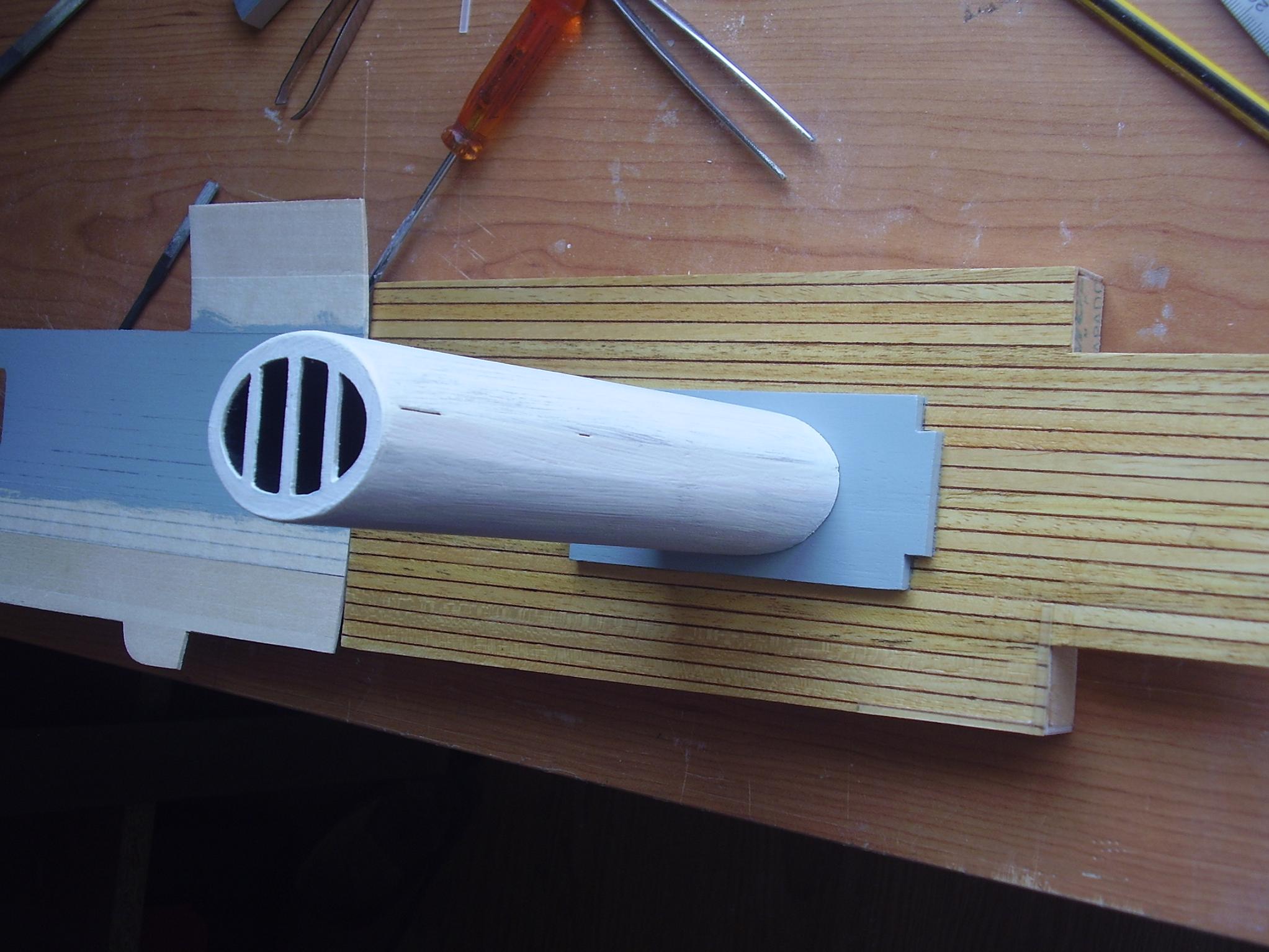

He estado haciendo detalles de la cubierta, tengo una chimenea y las cabinas de oficiales y gimnasio bastante adelantadas, hay van unas fotos.

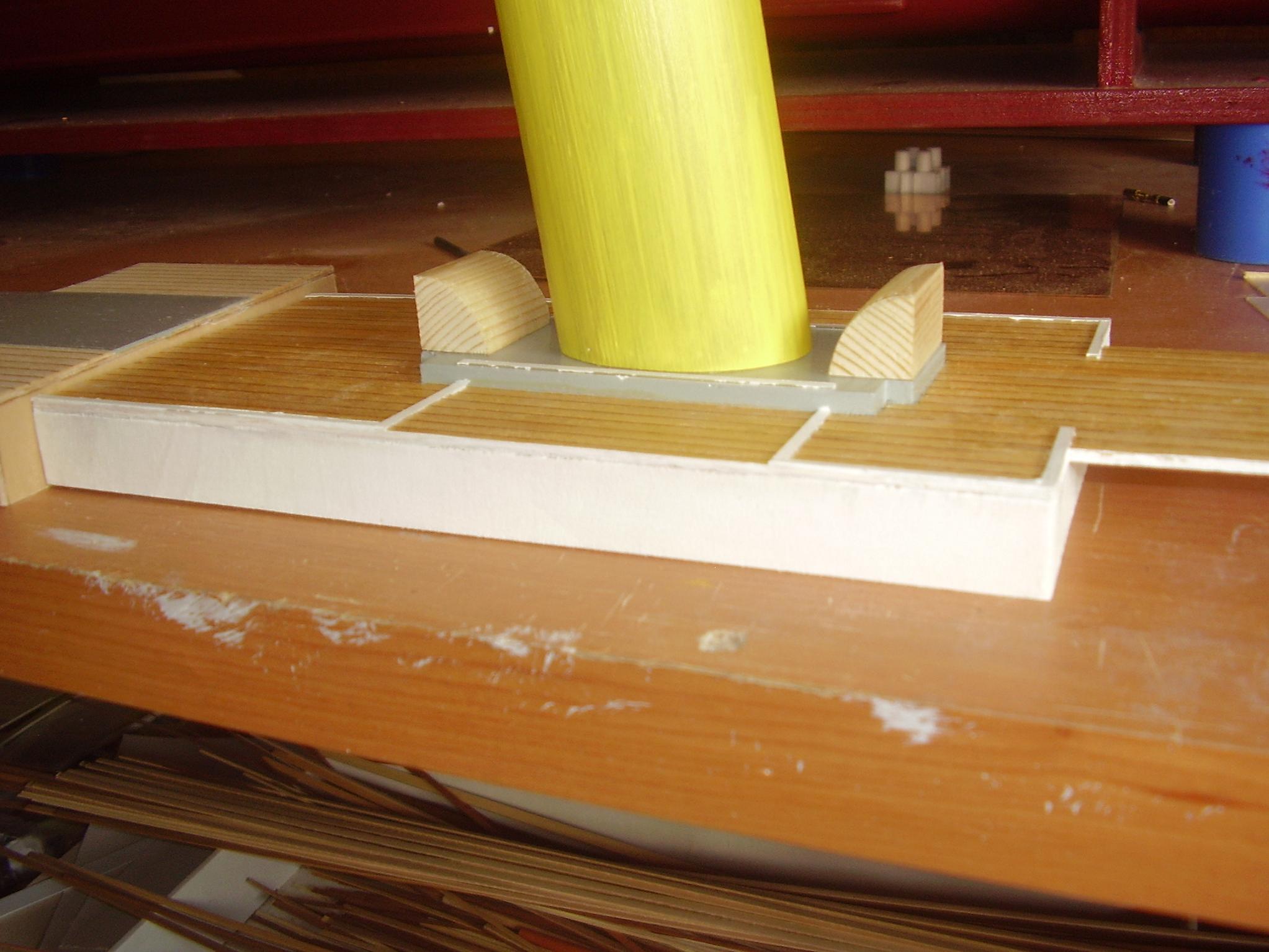

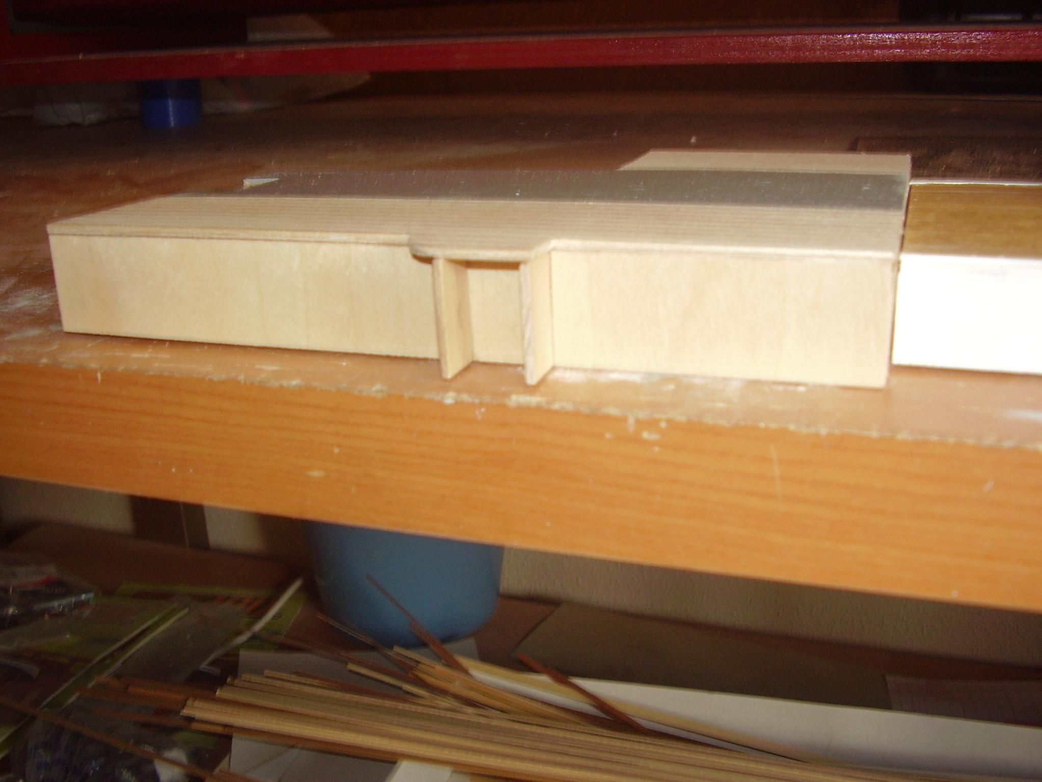

Esa es la entrada al gimnasio
Esas tiras son de plastico y luego iran colocadas las barandillas
