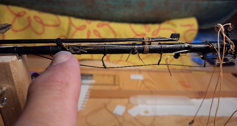

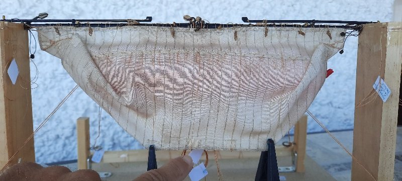

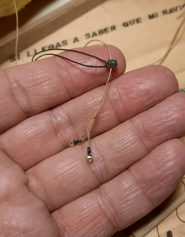

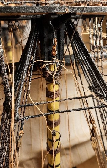

Creo que te equivocas Leopoldo, si se puede bracear la verga/vela, vamos.
Según veo en mi modelo ...
Las drizas, boza y boza de cadenas, que son los elementos que sirven para subir, bajar y mantener la verga arriba, se abotona la driza para evitar si en la batalla se rompe el cabo por debajo no se afloje.
El amantillo, que también esta abonado es el que mantiene la verga horizontal.
Y las brazas, que es para orientar las vergas/velas al viento no estn abotonadas. Sólo que en vez de mover dos maniobras, hay que mover cuatro.
Cuestión de aflojar la troza, el andarivel y las cuatro brazas.
Si se puede bracear.

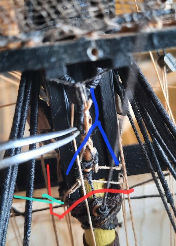

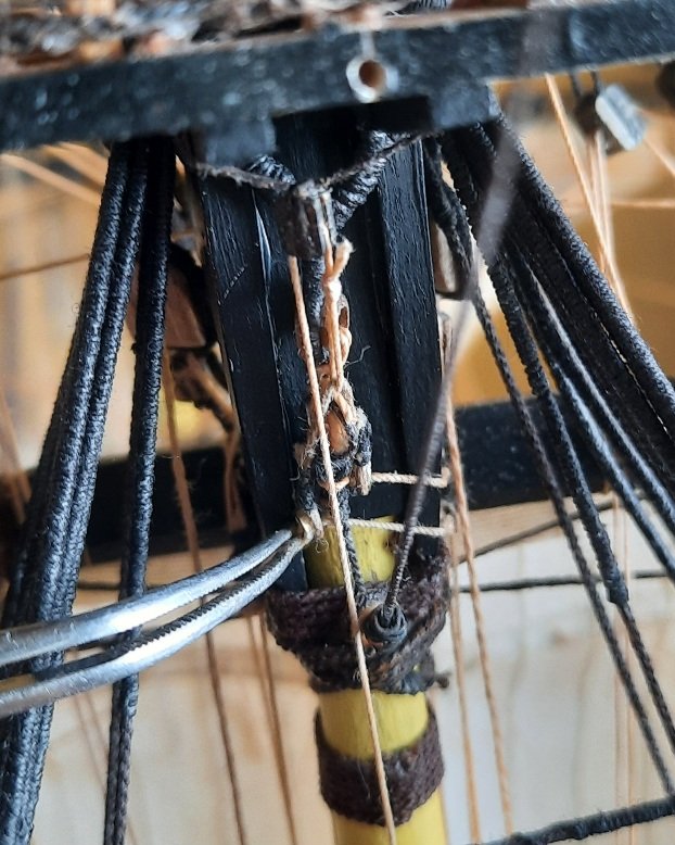

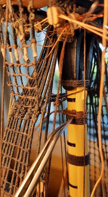

- DETRÁS DE LA PINZA ES VE EL BASTARDO DE BABOR DE LA TROZA, SEÑALO EL ANDARIVEL Y DEBAJO LA GUIRNALDA.
- 20230614_114233.jpg (109.17 KiB) Visto 2591 veces
- DE ROJO EL BASTARDO DE BABOR CON SU GUARDACABO, DE AZUL EL ANDARIVEL CON SUS GUARDACABOS, SUBE A UN MOTON Y DESPUÉS BAJA A PIE DE PALO DONDE SE AFERRAN JUNTO CON LOS BASTARDOS.
- 20230614_114237.jpg (99.77 KiB) Visto 2591 veces

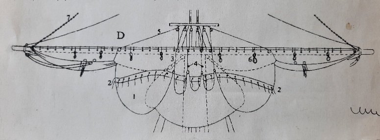

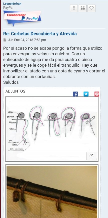

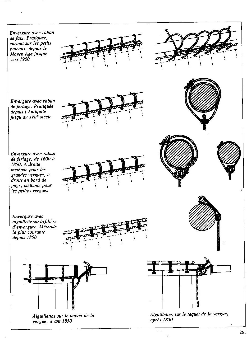

Leopoldofran, te he escrito un email por el foro ... pero creo que no ha salido bien
Era para preguntarte de donde sacasteis la información de un ejemplo de embergar la vela a la verga ..... el de la foto.
Yo he encontrado uno parecido, pero no el mismo.

Hola, no he recibido ningún mensaje tuyo , te pongo un privado con mi dirección y si quieres pasarte por mi taller serás bienvenido.
Preguntas que de dónde ha salido el envergue de las velas que puse hace años. Era para la Descubierta, que está a 1/48, para el Glorioso que está a escala 1/72 no he usado este nudo sino la culebra corriente por razones de que estoy muy gastado. De dónde lo he sacado, no sabría decirte, no lo recuerdo , puedes verlo en el V74 en el Monfeld ( pongo una foto) y en español en el tratado práctico de velamen de Tacón. También en el Art de la Voilure de Romme o en cualquier otro libro de aparejo. El nudo es una simplificación para modelismo pero reproduce bastante bien el real. No vale para las latinas que necesitan otro nudo distinto.
- Mensajes: 6012
En el tratado de velamen de Tacón viene una tabla con el número de rizos, envergues y tomadores, para un 74 y la verga mayor da: fajas de rizos 1, rizos 98, envergues 98, tomadores 8.
Nunca he visto un modelo de museo incluso a gran escala que los llevara, suelen llevar la mitad, aquí y en Greewich.
Gracias Leopoldo, pero ya tengo hechas todas las velas, los rizos los cogí de las láminas del Marqués, creo, y los tomadores no sé si lo saqué del R. De Pertrechos.

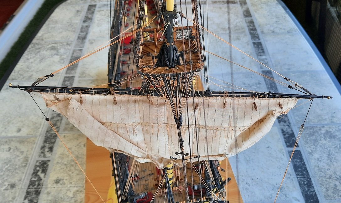

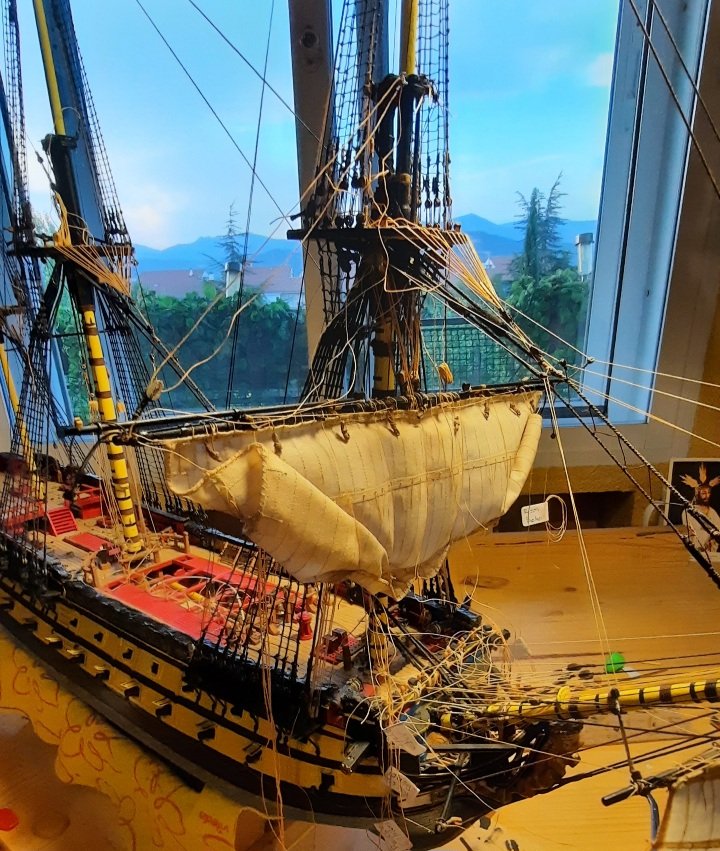

Con estas velas empezamos más en serio, son más grande, tienen más maniobras y tiene una posición un tanto especial.
Al estar en combate está medio recogida, se trata de alejar la tela de la cubierta donde puede haber chispas y fuego, pero también necesitan impulso en el navío.
- ALGO PARECIDO A ESTA POSICIÓN, EN LOS PENOLES RECOGIDOS Y EL CENTRO A LA MITAD.

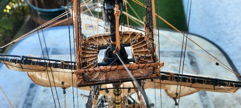

La colocamos en el soporte, a esta verga además hay que equiparla con los botalones de las alas.
Drizas, boza, brazas, amantillos, troza (con dos bastardos) y andarivel para la verga. Todas llevan los guardamancebo claro.
Empuñiduras, envergues, rizos, escotas, amuras, chafaldetes, brioles, apaga-penoles, briolín y bolinas con poas, aparte de las de combate.
- BOTALÓN RECOGIDO Y CON SU TRINCA, NO LE PONGO TADA SU MOTONERIA Y J. DE LABOR PERO SI ALGUNA.

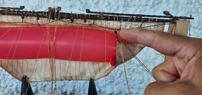

La envergamos en la verga y las empuñiduras. Y vamos tirando con cuidado de la jarcia de labor para conseguir la posición anteriormente mencionada.
Recojo el chafaldete bastante y voy recogiendo poco a poco de los brioles, apaga-penoles y faja de rizos. Y también del briolín, el del centro de la vela.
Al principio le metí un globo de esos alargados, para darle forma .... pero no me gustó, no quedaba natural.
- CHAFALDETE RECOGIDOS, Y DEMAS MANIOBRAS CON EL GLOBO.
- 20220823_121029.jpg (56.03 KiB) Visto 2510 veces
- VISTA DESDE PROA.
- 20220823_121141.jpg (77.48 KiB) Visto 2510 veces
D. Cosme Damian de Churruca

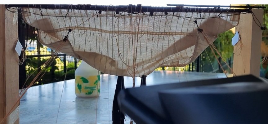

Finalmente deshecho la idea del globo y cuando tengo la vela en la posición adecuada amarre todos los cabos de la Jarcia de labor y aparto los demás para dar el almidón y secar con aire caliente de un secador.
- VELA ALMIDONADA Y SECADA CON UN SECADOR DEL PELO. REPETÍ 6 VECES LA OPERACIÓN HASTA QUE SE QUEDÓ BIEN ACARTONADA.

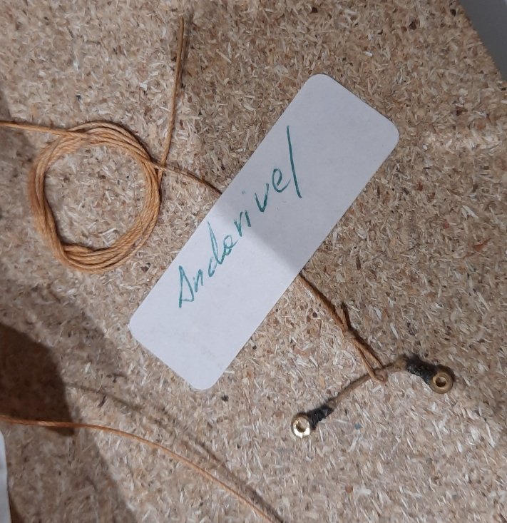

- EL ANDARIVEL LISTO.
