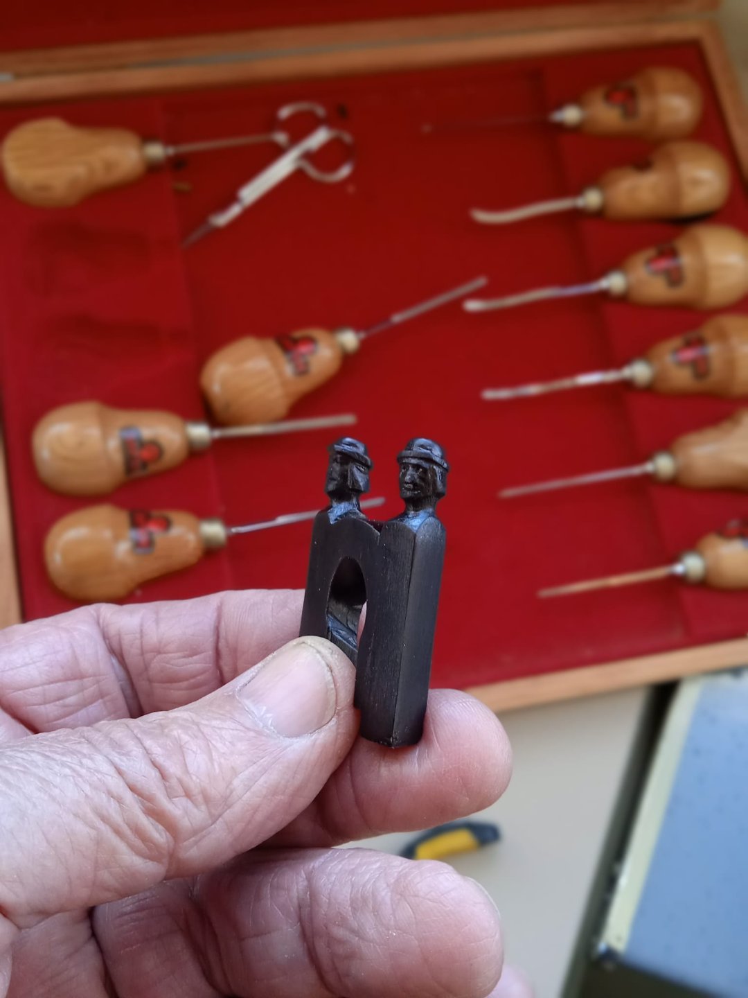

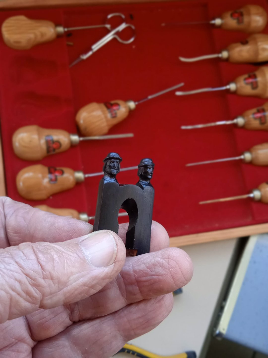

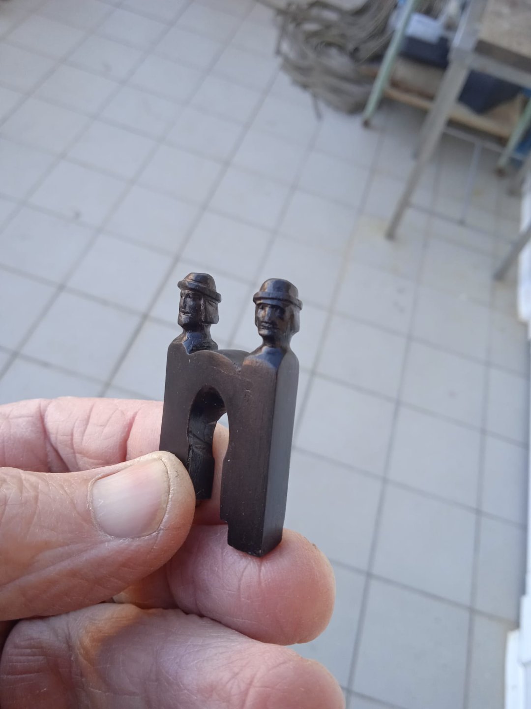

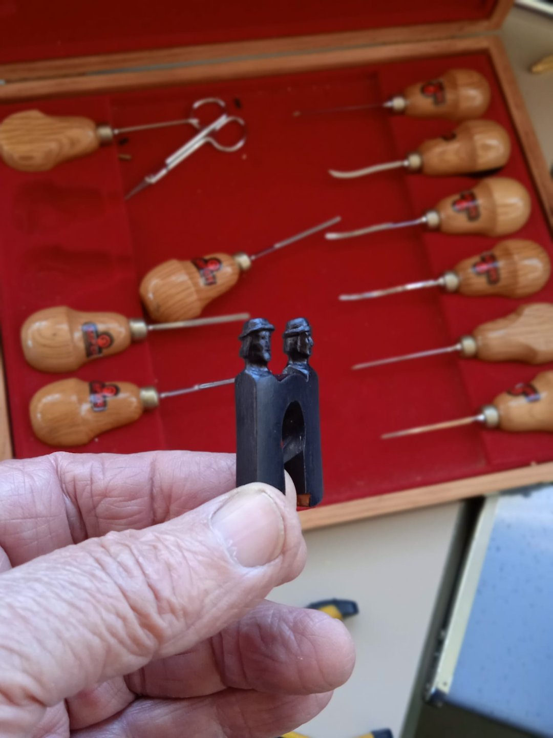

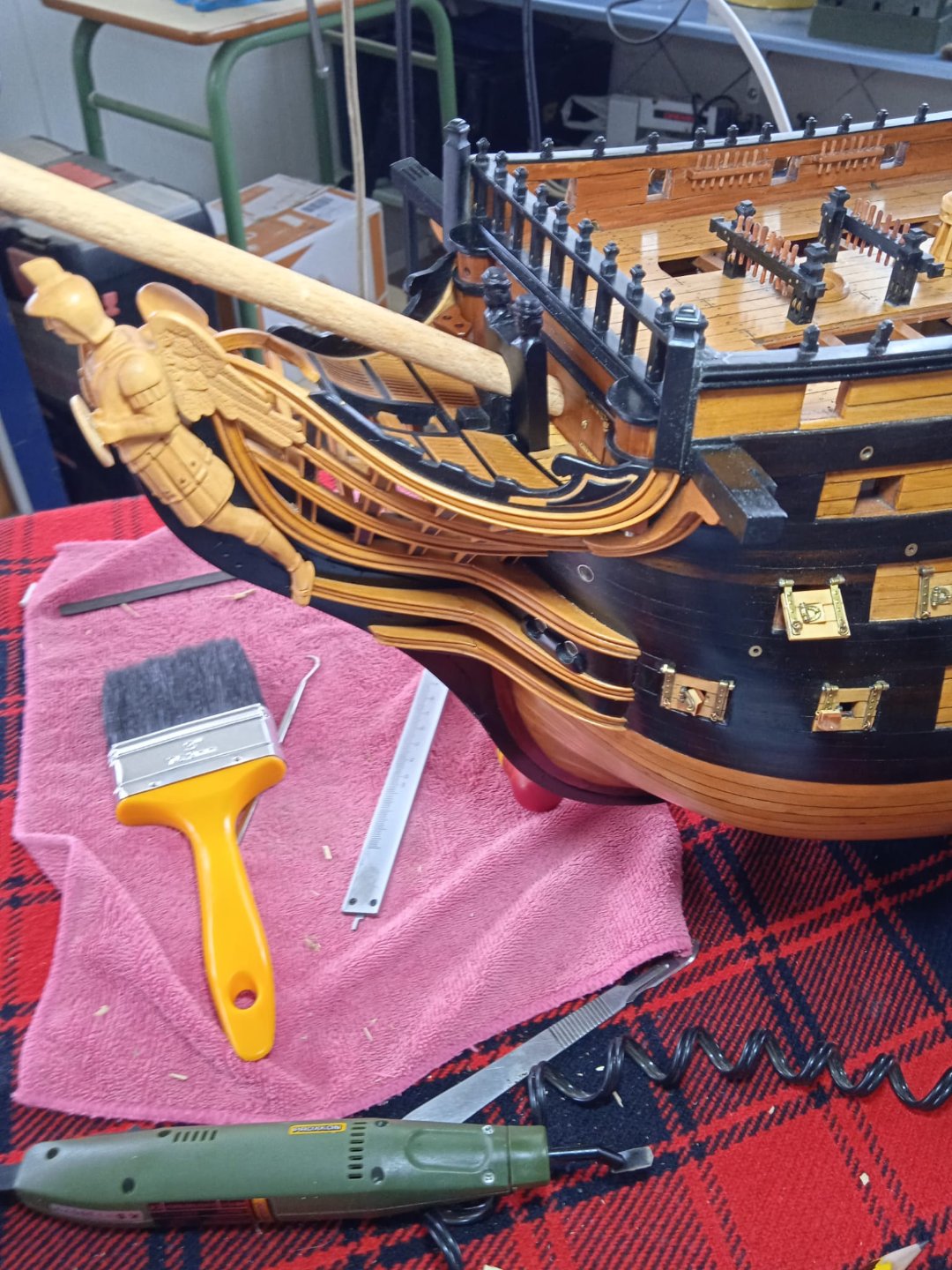

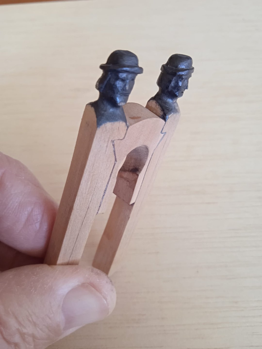

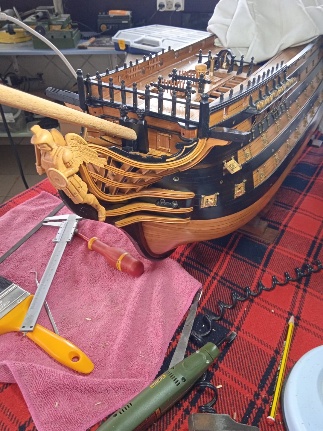

Saludos amigos... gracias a todos por vuestros amables comentario, como ya os adelante anteriormente tanto los leones que aparecen coronando los jardines laterales de popa, como las cabezas de los apóstoles ha sido tallados por nuestros amigo y compañero Leopoldo García Echeveste, mi trabajo solamente ha consistido unirlos y formar esta especie de yugo para sujetar lateralmente el bauprés una vez introducido en la fogonadura. Os envío unas imágenes del proceso de acoplamiento y de como quedara una vez colocado en su lugar.

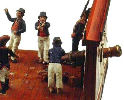

Te ha quedado muy apañaíco. ¿ la foto con los makeys de fiesta tiene algún mensaje?

qué maravilla de tallas ¿en qué madera están hechas?

Sin palabras.
Vaya maravilla. Cuanto artista por aquí.

Para hacer los "apostoles" Liberto me mandó boj, peral y otra madera que no recuerdo. Opté por el peral , debía haber usado boj. El peral no fué barnizado por lo que se secó y a los muñecos se les cayó la punta de la nariz que Liberto ha reconstruído con acierto.

Buenos días Leopoldo … Eres un Crack¡¡¡ y con muchas ganas, y gran alegría me uno a los acertados, y merecidos comentarios que todos los compañeros te dedican... GRACIAS¡¡¡Leopoldofran escribió: Sab Ene 21, 2023 6:55 pm Te ha quedado muy apañaíco. ¿ la foto con los makeys de fiesta tiene algún mensaje?
Mensaje no¡¡¡ solo que me llamo la atención y quise compartirlo... Acompaña esta nota: Uniformes de marineros españoles de principios del siglo XIX. Figuras de tripulantes realizadas en barro cocido y pintado granadino correspondientes a la maqueta del navío Real Borbón. Estas figuras son las únicas que se conservan y que muestran como serían los uniformes de aquella época. Foto del Museo Naval de Madrid.
Efectivamente quedan pendientes las gatas, te recuerdo que van colocadas en el extremo de un cuadradito de ébano de 8m/m, esto si seria cosa de hacerlas en boj pirineo... cuando tengas un clarico.

Vaya! al final son españoles
El infante de marina me hacia dudar.

No sabía que los marineros españoles de la época fueran de uniforme creía que solo iban de uniforme los militares
