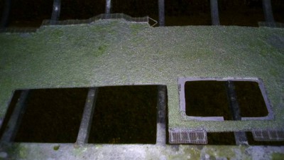

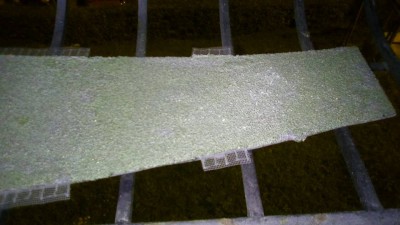

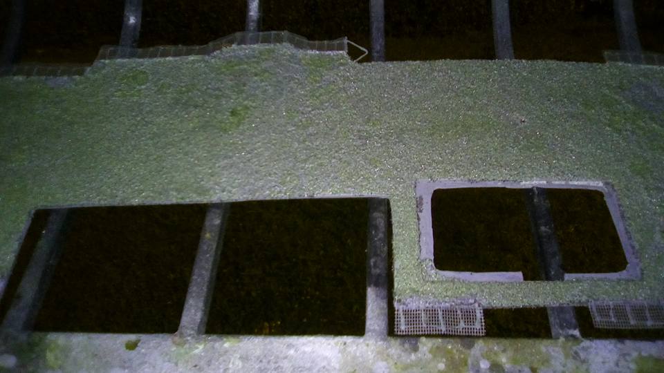

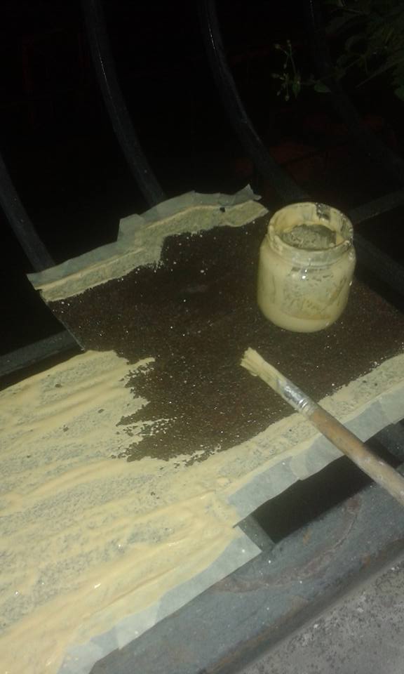

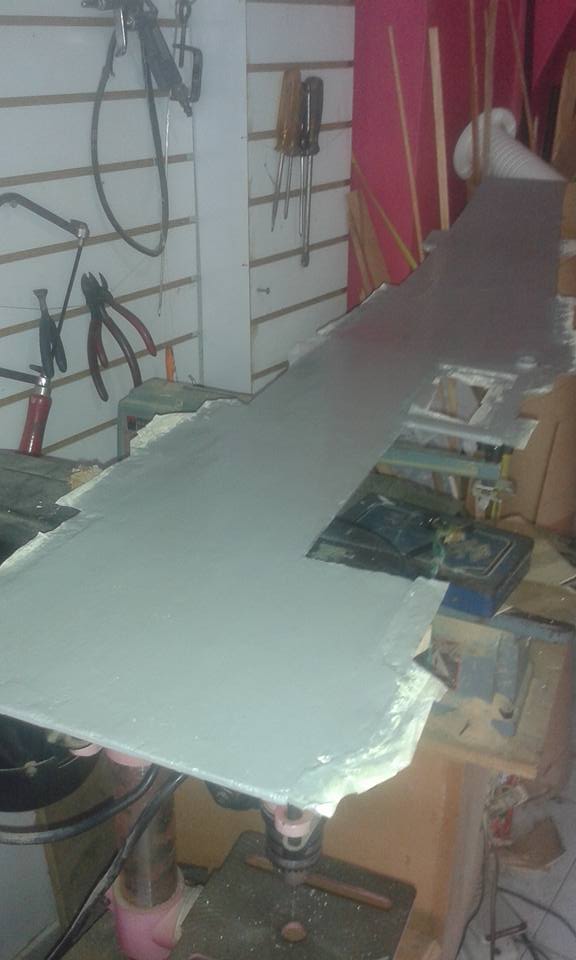

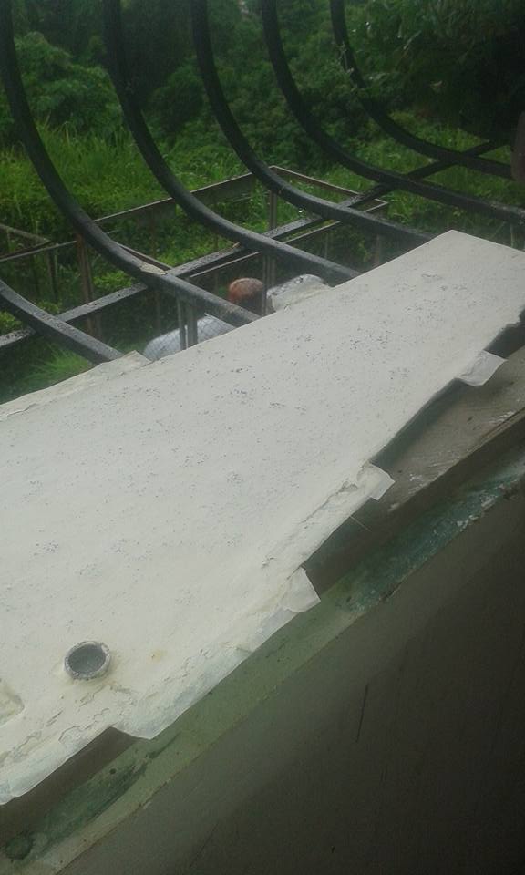

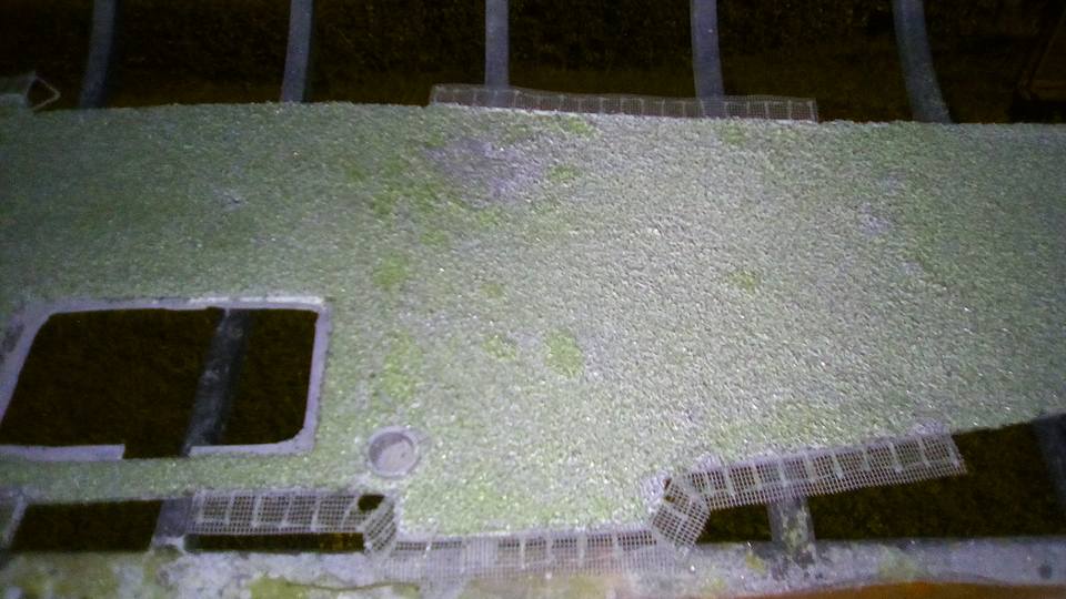

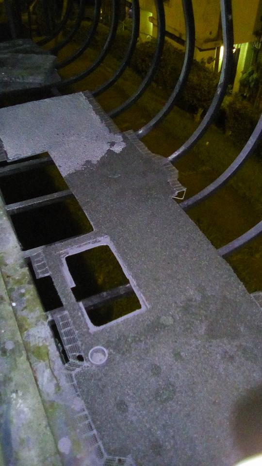

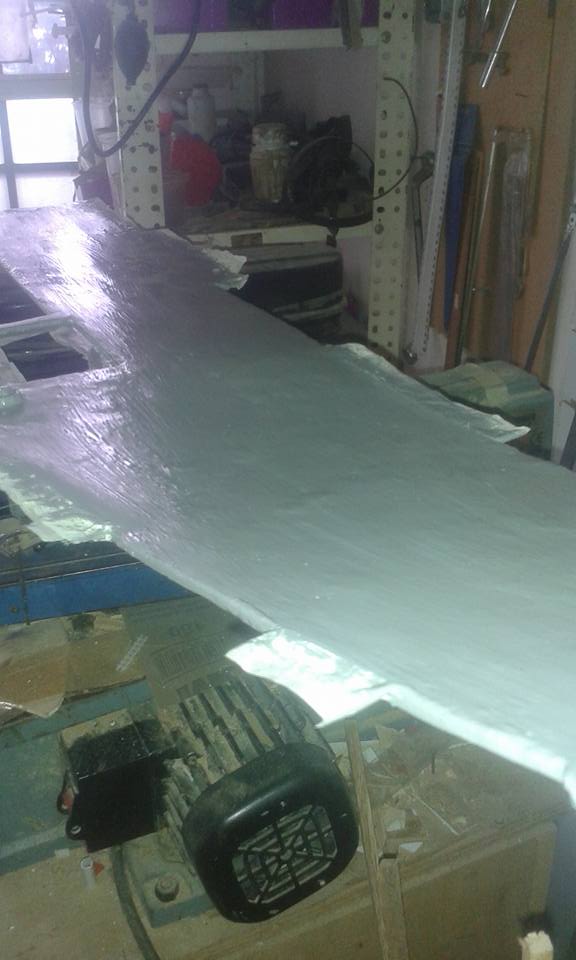

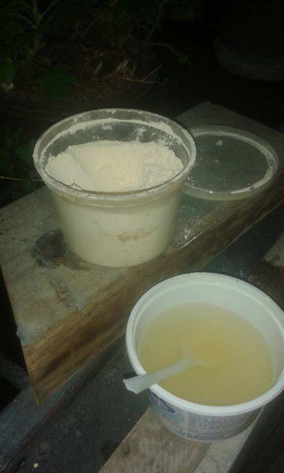

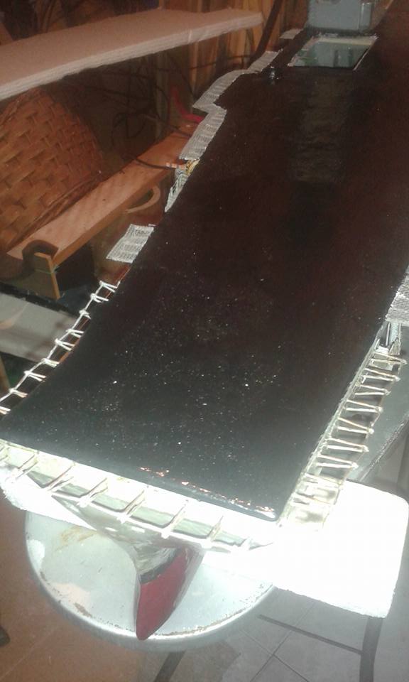

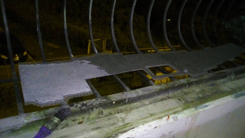

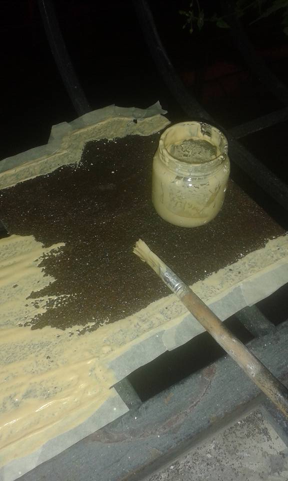

no había podido colocar fotos, hoy esta buena la conexión, asi que dejo estas de como forre la cubierta de vuelo (madera de entanborar puerta o el triple) con viruta de hierro que consegui en torno, cola blanca algo diluida en agua y se deja secar..
:wink: :wink:
Mensajes: 6496
Re: PORTAAERONAVES "PRINCIPE DE ASTURIAS" Escala 1:163,5

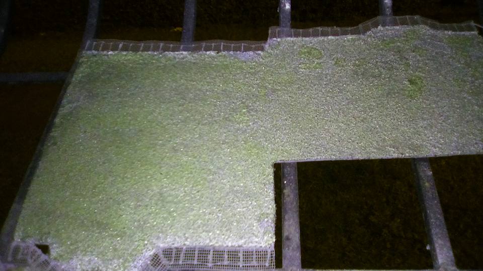

hola amigos, pues hoy estaba algo indispuesto de salud, nada grave, asi que llegue a casa y aprovechando la buena señal quería colgar las fotos de como puse la cubierta, en la pagina anterior ya hay enlaces del video, pero quería defender mi técnica je je je, que es fácil y en mi caso no me sirvió fue porque el grano usado es mas grande y cometi el error de no usar un colador plástico que como sabeis es bien fino, pero si pueden ver en la ultima foto, es que no necesita ni pintarse para ontener un acabado de asfalto usado en la pista de vuelo....
hasta aquí es fácil:
1. ya tienes la tabla de mdf o triple (cubierta hecha)
2. cola blanca de caparpinteria diluida en agua, no tan liquida, tampoco tan espesa.
3. aplicas con brocha la cola blanca a la cubierta, podes ir haciendo por partes para que no se te seque rápido...
4. luego cojes un colador y lo llenas de aserrín que vas aconseguir en tornos que hacen piezas de metal, (ten cuidado que no este mezclado con bronce o otro metal que sea negrito... tiene que verse la viruta, entonces a una distancia de mas o menos 15 cm, sacudes el colador hasta ir cubriendo la superficie que no se vea nada blanco..
5. luego de cubierta la superficie, le das golpecitos con la palma de la mano, como para que se unan mas la viruta y la pega a la cubierta..
6. deja secar mas de una hora esta bien.
7. retira el exceso con brocha y dando palmaditas por debajo de la cubierta para que salgan los granos sobrantes..
8. pasa una lija suave a toda la superficie.
9. diluyes un poco mas la pega blanca como una aguada y cubres toda la superficie, buscando la manera de que si hay algún granito suelto se fije mas a la cubierta, luego de pasar la brocha con la cola a toda la superficie, deja secar...
10. en mi caso aplique resina usada en artesanía, se llama resina artística.... puedes cubrir toda la superficie, esto ayuda a resaltar el color y da mas consistencia aun...
aquí ya te quedara la cubierta como si fiese asfalto y podes seguir haciendo los demás trabajos en ella...
cuando tengas todo pintado es bueno aplicar una mano de laca catalizada mate... y ola la tenes la mejor cubierta original y resistente...
:wink: :wink:

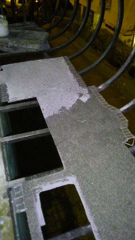

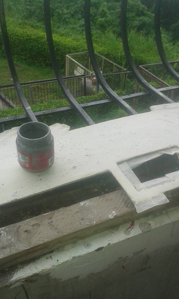

Mensajes: 6496

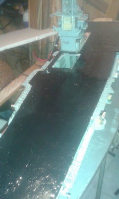

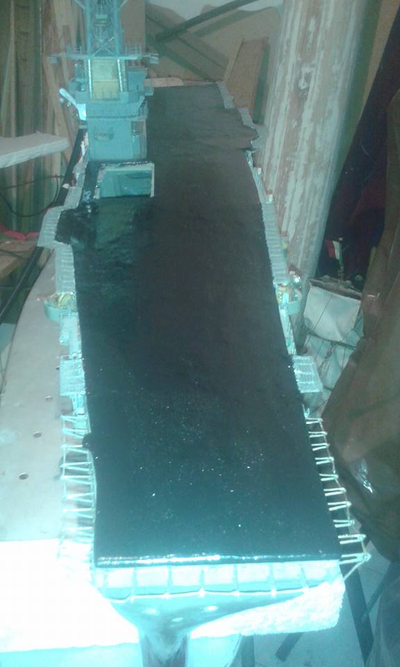

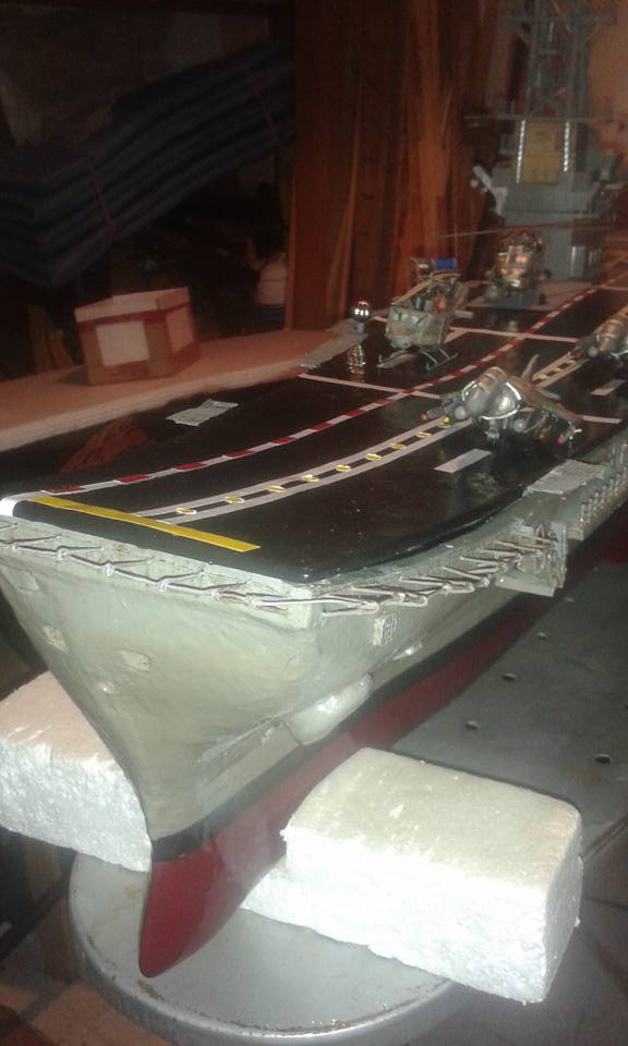

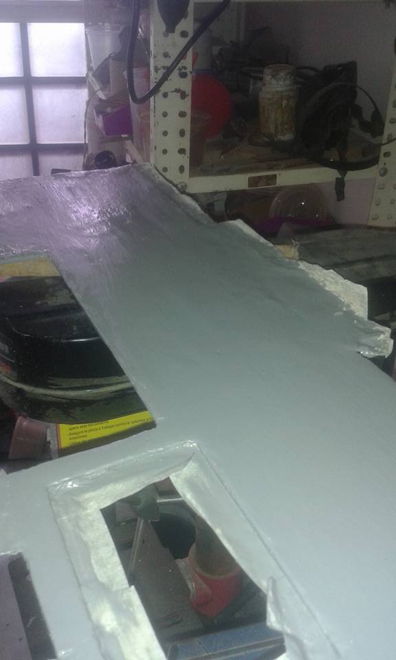

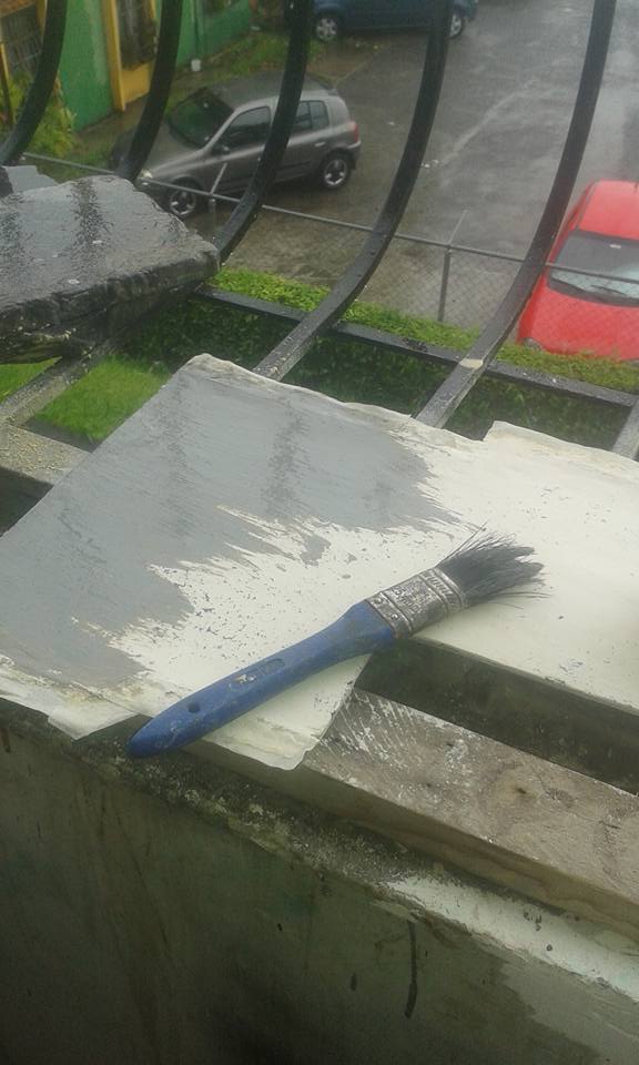

continuo, recuerden que ya en el mensaje anterior quedo lista la pista de aterrizaje para quien la quisiera con apariencia de asfalto....

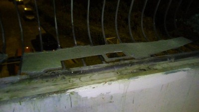

en mi caso los granos eran muy grandes y cometi el error de no usar un colador mas pequeño, por eso:

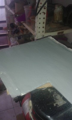

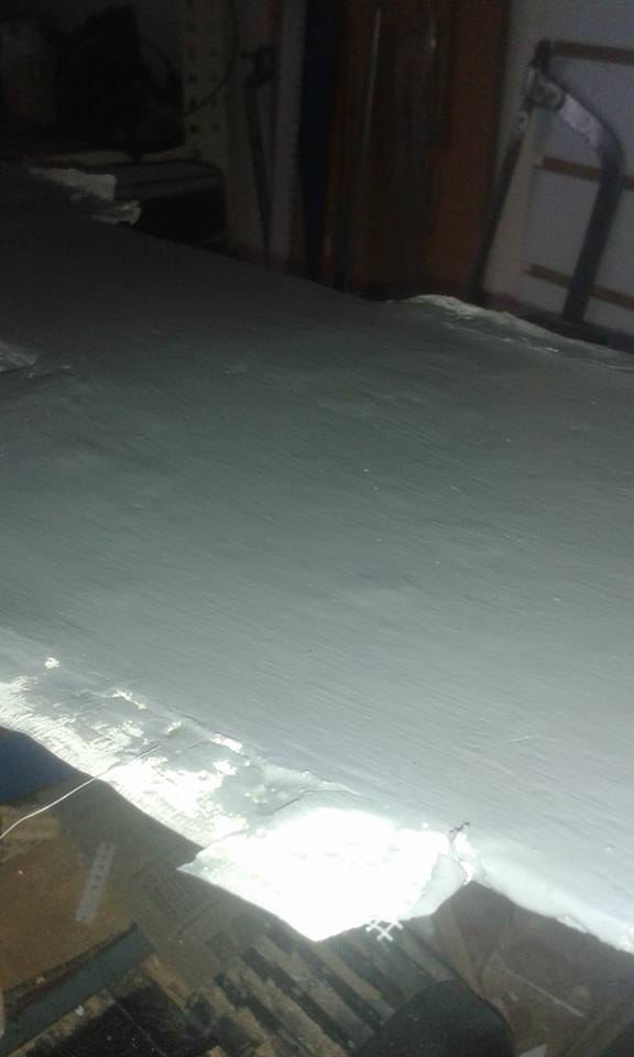

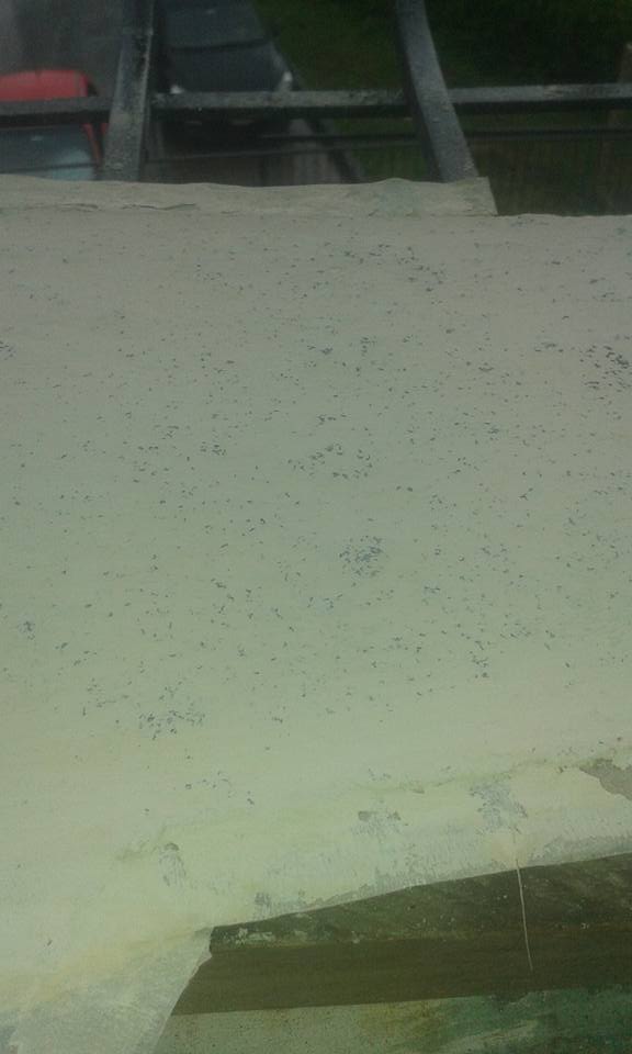

1. Aplique una aguada de yeso utilizado en odontología.
2. deje secar, lije y aplique otra mano.
3. luego de haber secado el yeso lije.
4. aplique dos capas de fondo de herrería gris, pero si tienes negro ponle negro de una vez..
5. al secar pasa lija 240 o mas fina muy suave..
y ya ves como queda en las fotos..
:wink: :wink:

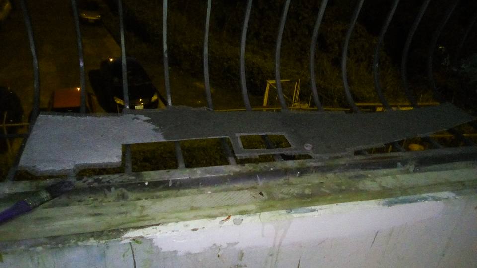

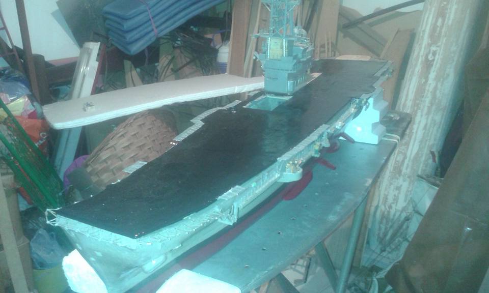

Mensajes: 6496

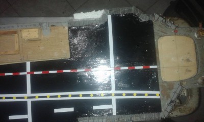

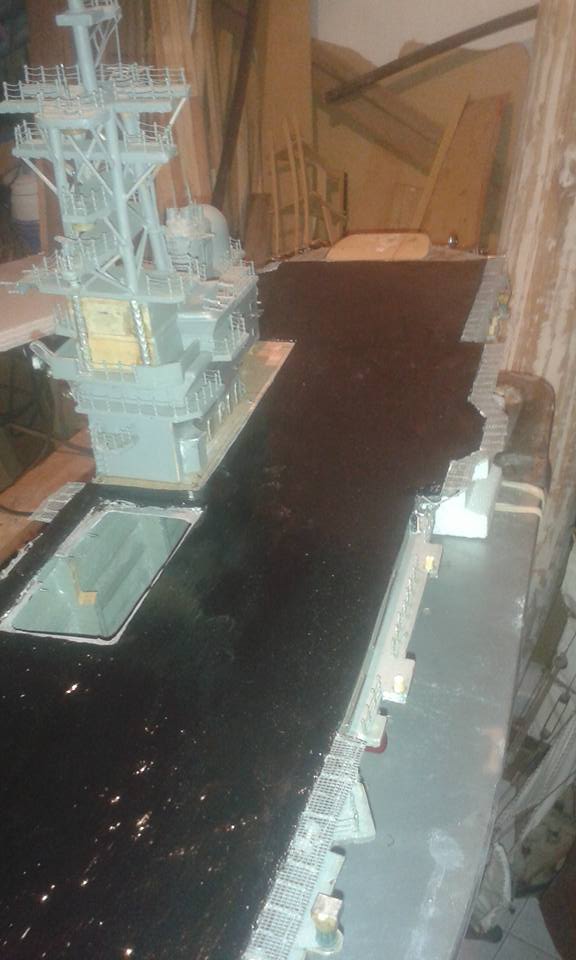

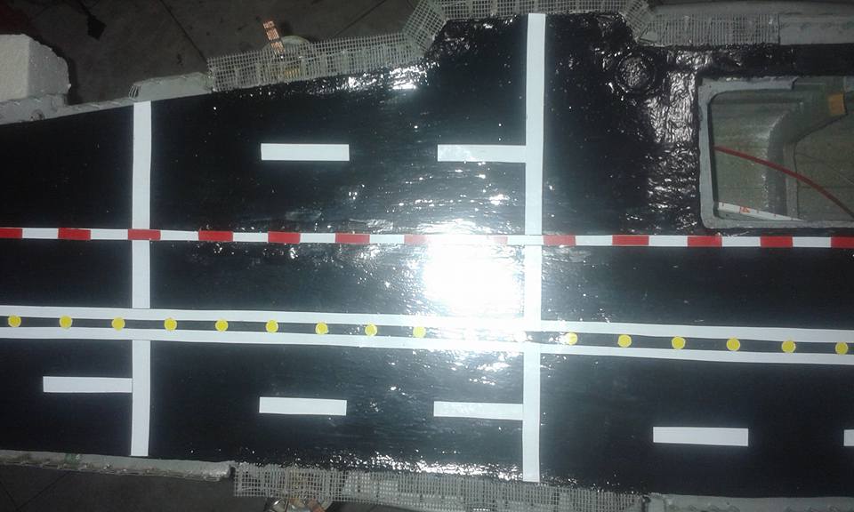

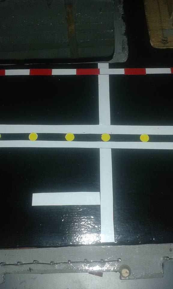

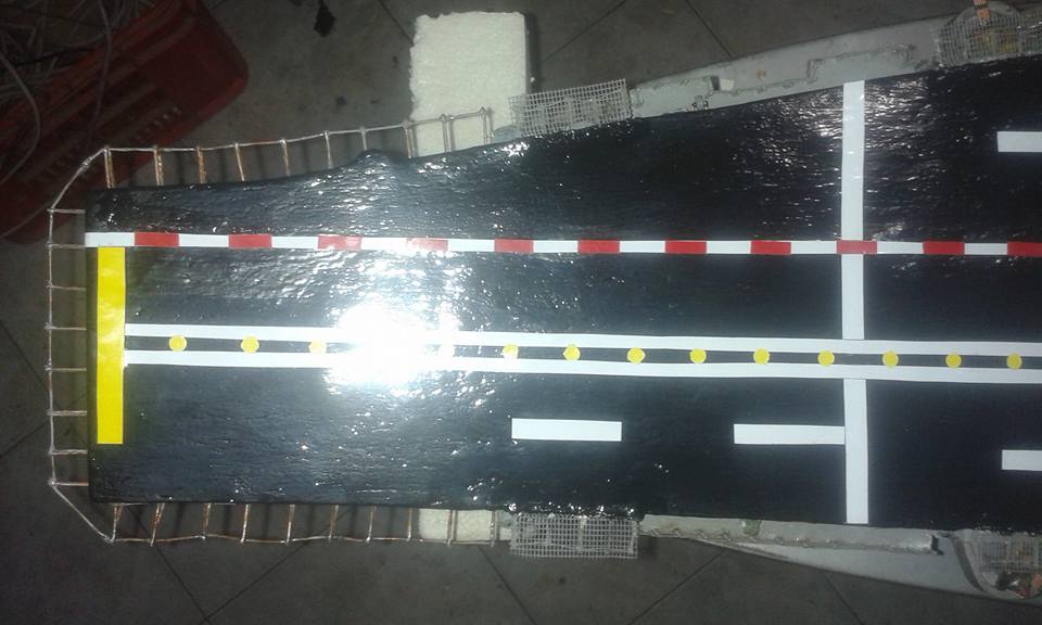

sobre la superficie ya con el fondo gris, aplique dos manos a brocha de tinta negra utilizada en la impresión de bolsas plásticas...
al secar di tres manos de laca catalizada semibrillante, es mejor usar mate, pero no tenia.. y esta costando lo que costo el barco en si botadura je je je..
el resultado es este, seguire hoy trazando las líneas de la cubierta..

Mensajes: 6496

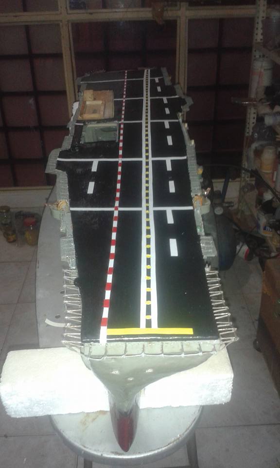

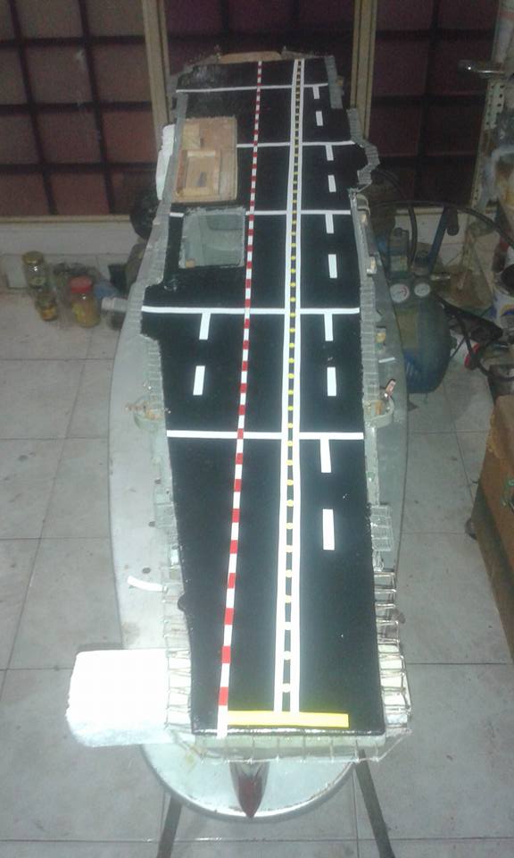

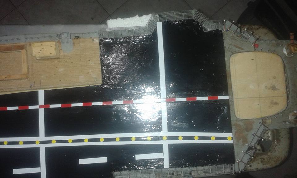

hoy aprovechando que estaba en casa porque estoy algo enfermó, pinte la cubierta de vuelo, falta poco mañana continuó, aún no se como voy a envejecer porque se ve muy brillante como muy nueva así parece juguete.

aprovechando que se arreglo internet, les dejo las ultimas fotos y un video de como va la cubierta de vuelo...

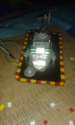

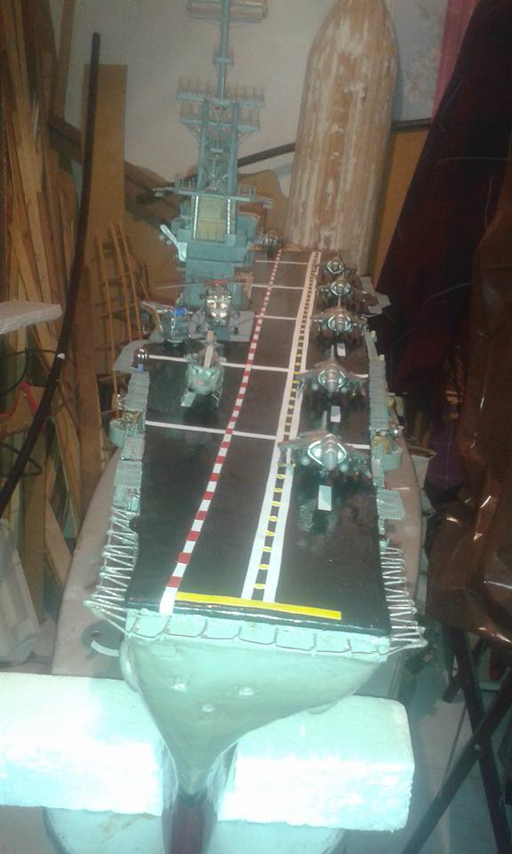

Mensajes: 6496

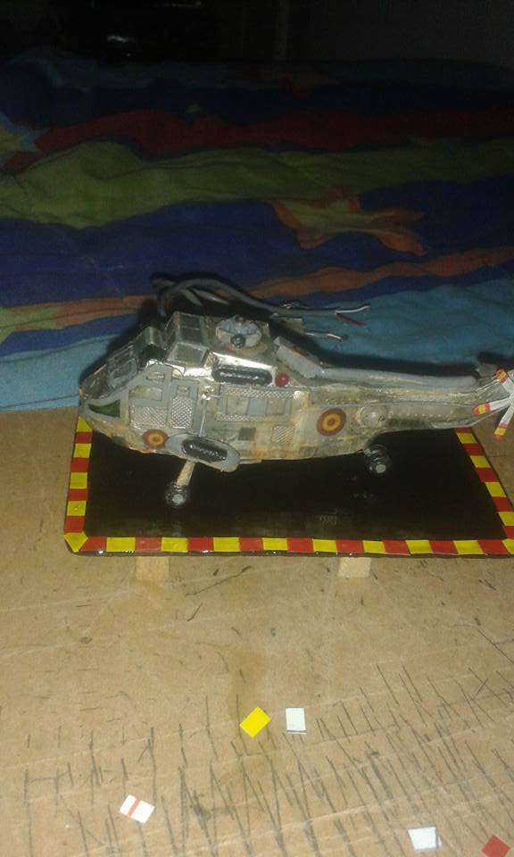

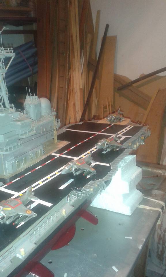

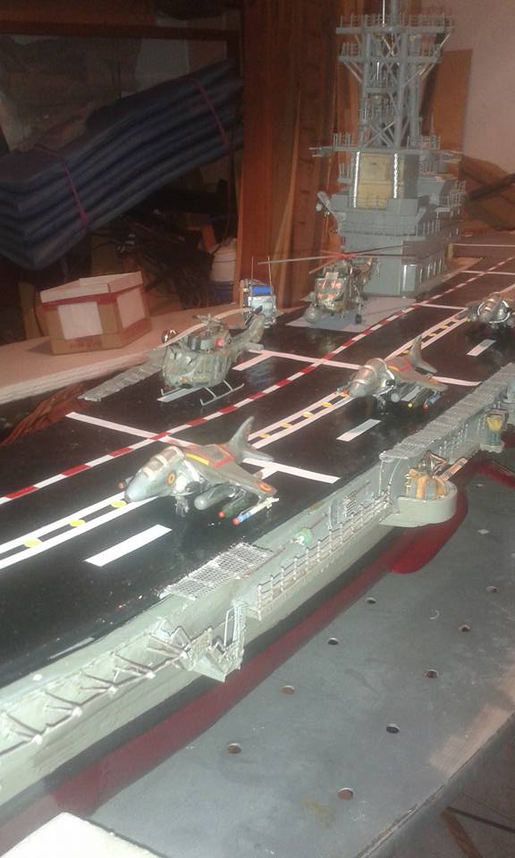

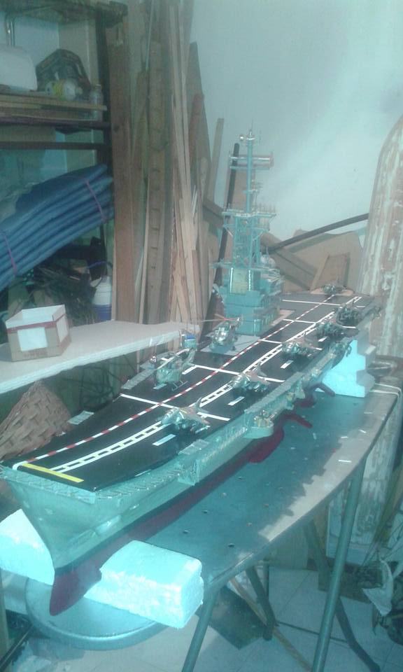

quería ver como se ve la cubierta con algunos aviones je je je, aun falta voy a ver si me animo aun estoy apestado, les dejo las fotos y un video..

carlos a.herranz
Mensajes: 289
joder que cambio.
que bien. parece muy logrado.
pero....es navegable?
Mensajes: 6496
carlos a.herranz escribió:joder que cambio.
si Carlos, es navegable, y con algunas cositas por hay demás je je je..

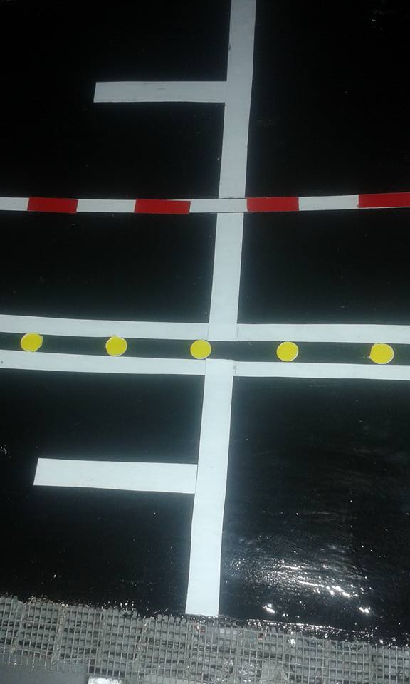

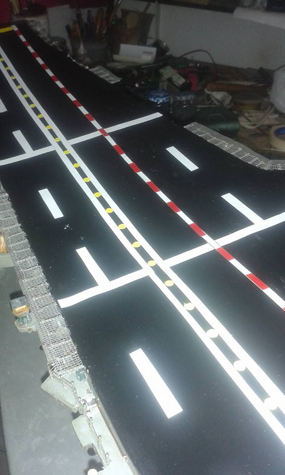

Mensajes: 6496

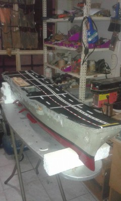

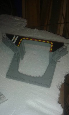

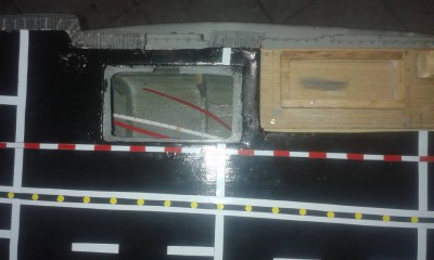

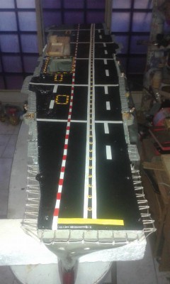

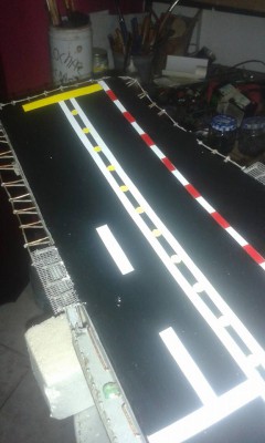

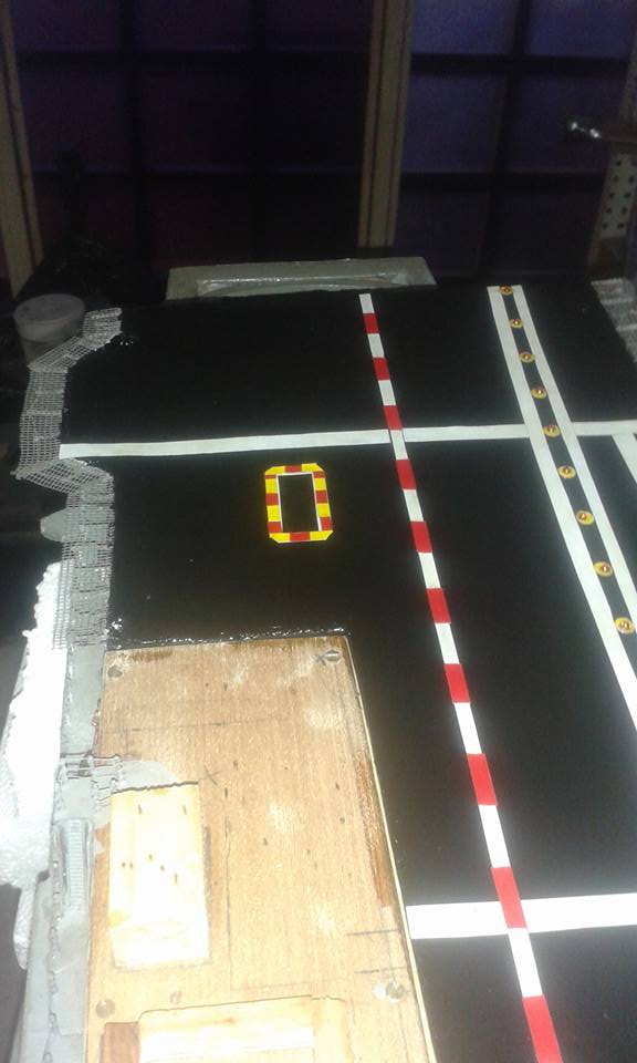

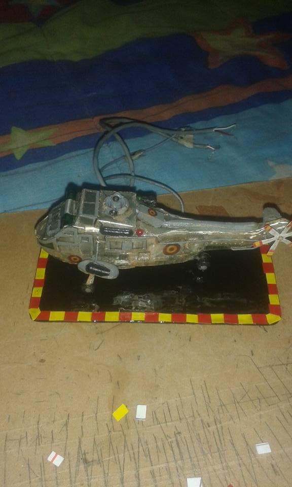

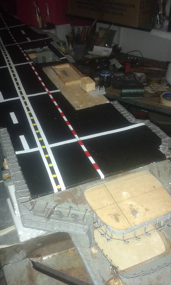

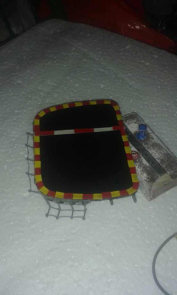

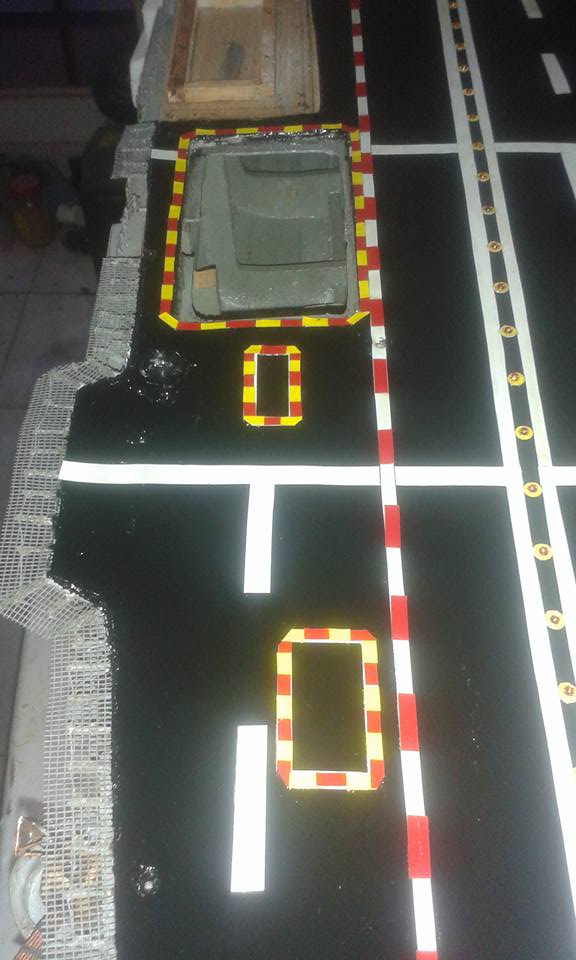

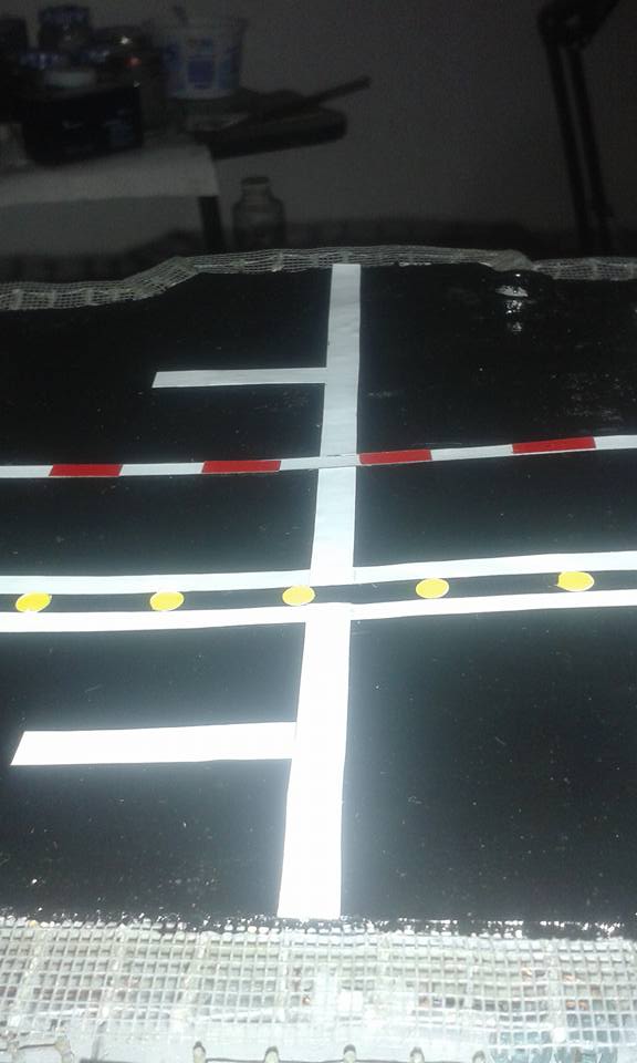

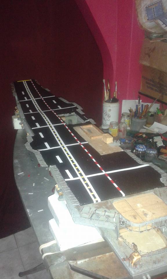

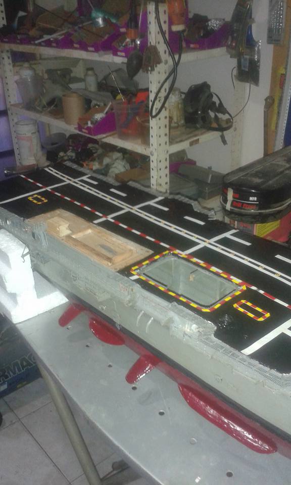

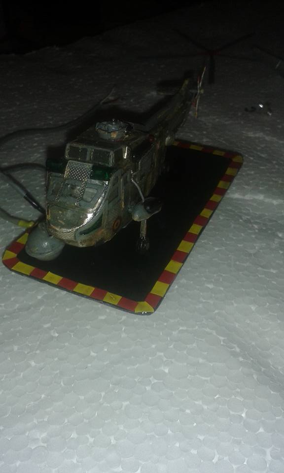

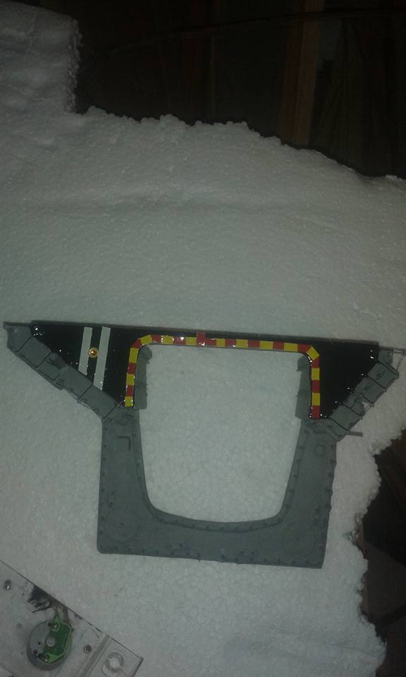

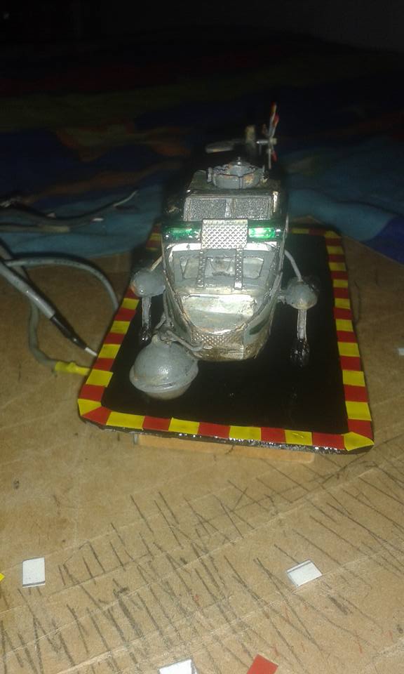

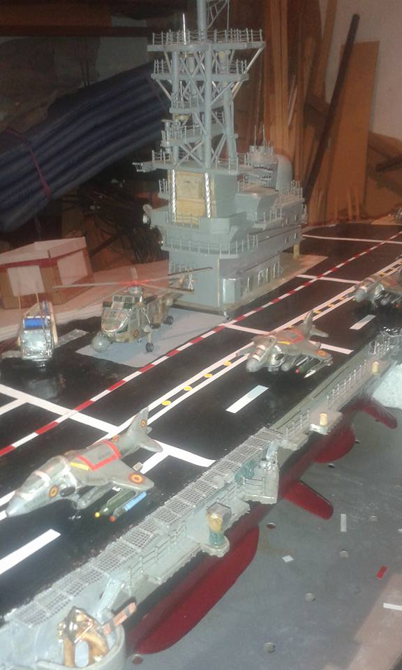

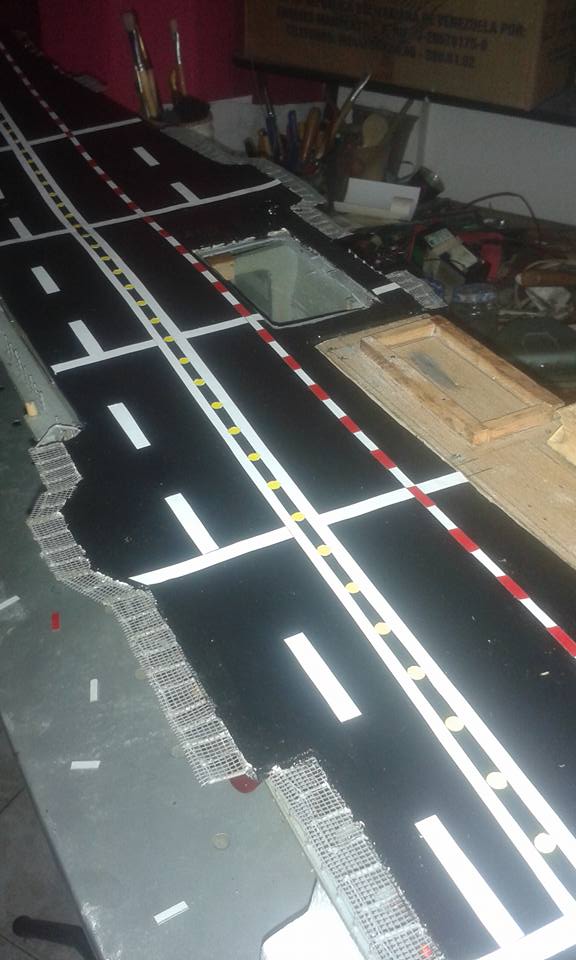

entre ayer y hoy demarque el ascensor de los helicópteros y otras compuertas que no se que serian, también coloque 44 apliques que reflejarán la luz de la rampa de despegue, para terminar de aplicar dos capas de barniz marino que me protegerán las líneas de cubierta, que les había dicho en un principio que eran pintadas, pero nadie pregunto nada je je pues las hice con papel contac o papel con pegante de color rojo, blanco y amarillo, el barniz formará una capa que permitirá con el tiempo no se levante y forme una sola pieza.
:wink: :wink:

en este video como queda la demarcación de los ascensores y otras rampas de la cubierta.
https://www.facebook.com/1368187978/vid ... 769533416/" onclick="window.open(this.href);return false;?
type=2&theater :wink: :wink:

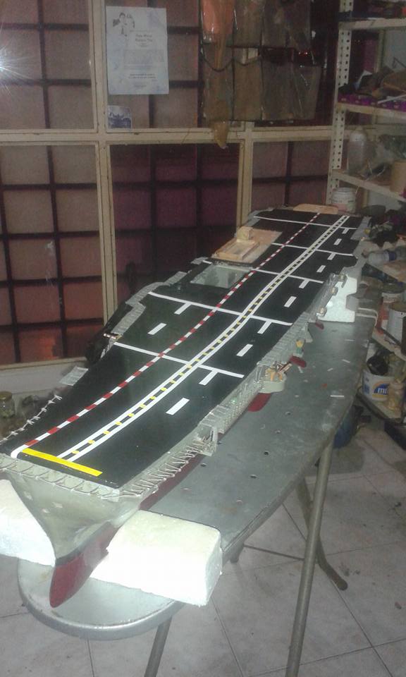

Mensajes: 6496

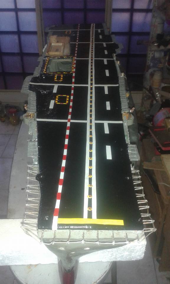

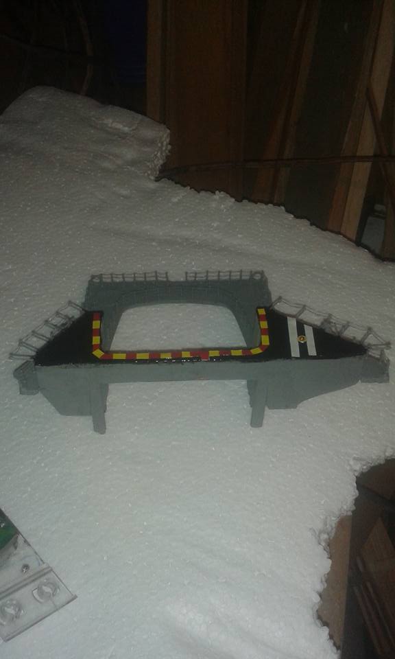

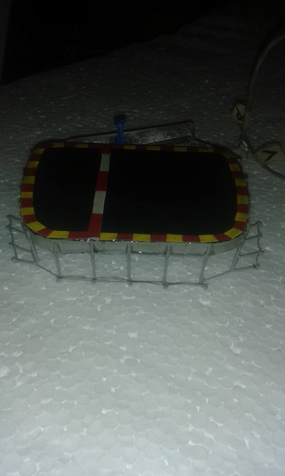

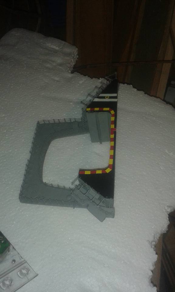

hoy una de la madrugada del sábado, termine de pintar la parte de los ascensores de la pista de aterrizaje.
:wink: :wink:
Mensajes: 6496

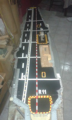

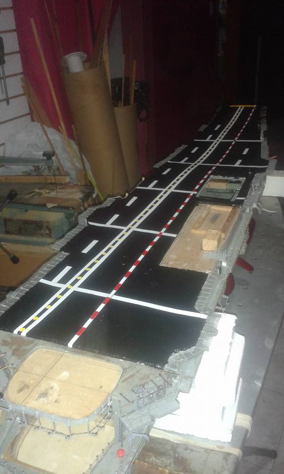

hoy si ya por fin quedo terminada la cúbierta de vuelo anoche (SABADO) puse las calcas. miren el videíto, que lo tome primero y desarme y tan solo había tomado una solo foto, se que les encantará. saludos a todos mis amigos.
https://www.facebook.com/1368187978/vid ... =2&theater" onclick="window.open(this.href);return false;
:wink: :wink:
