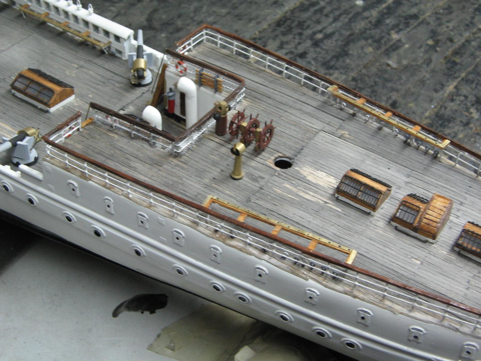

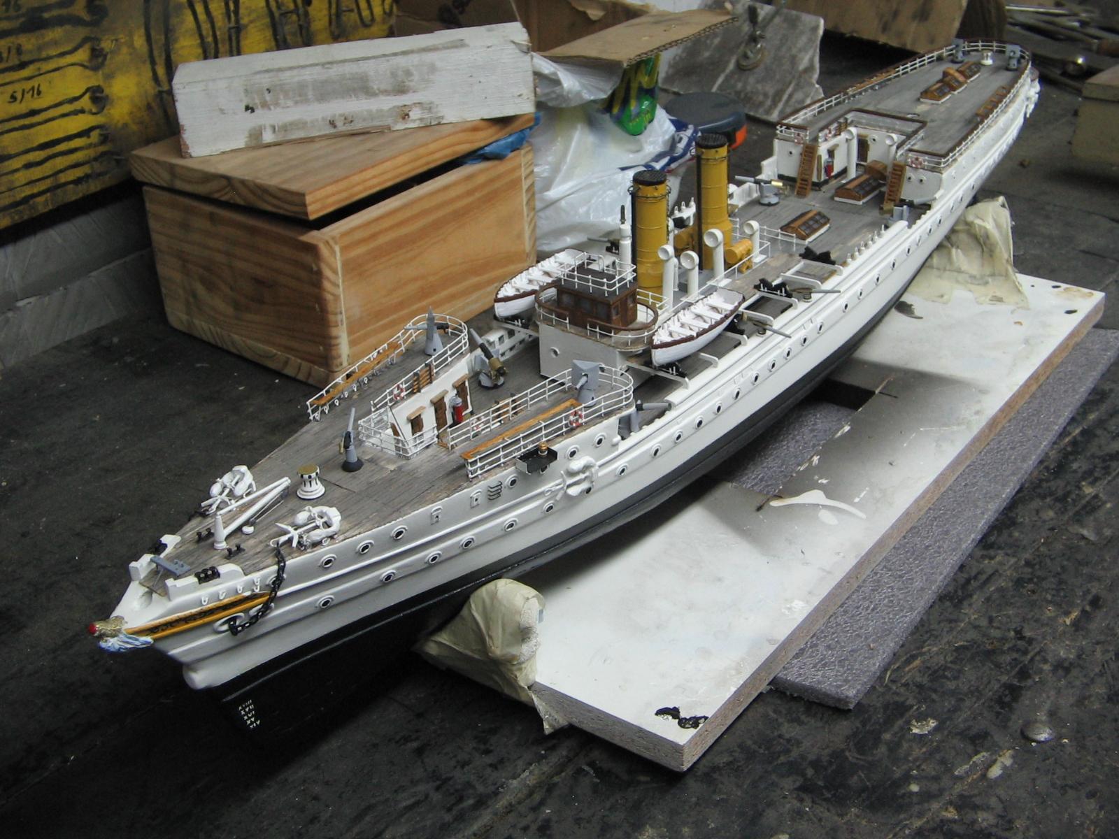

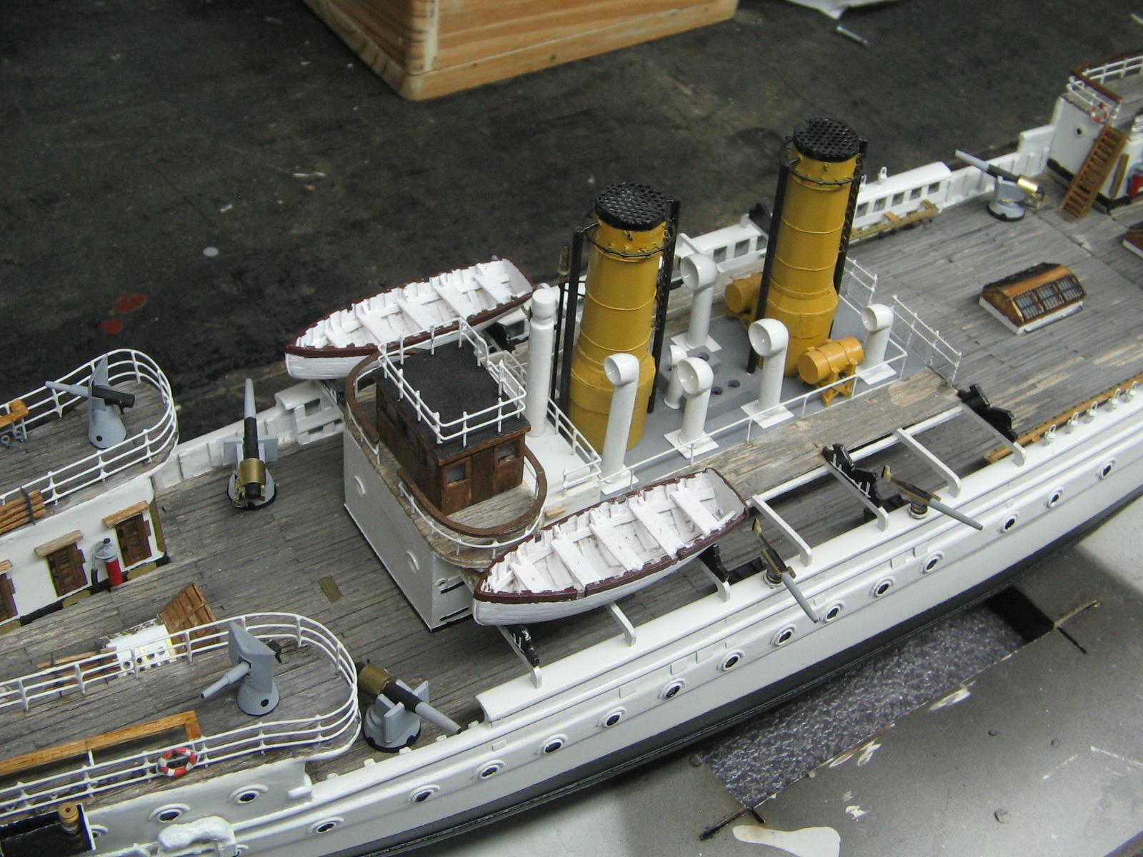

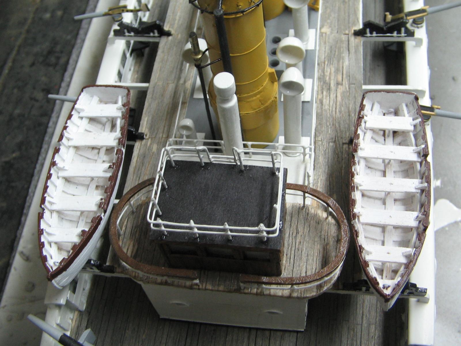

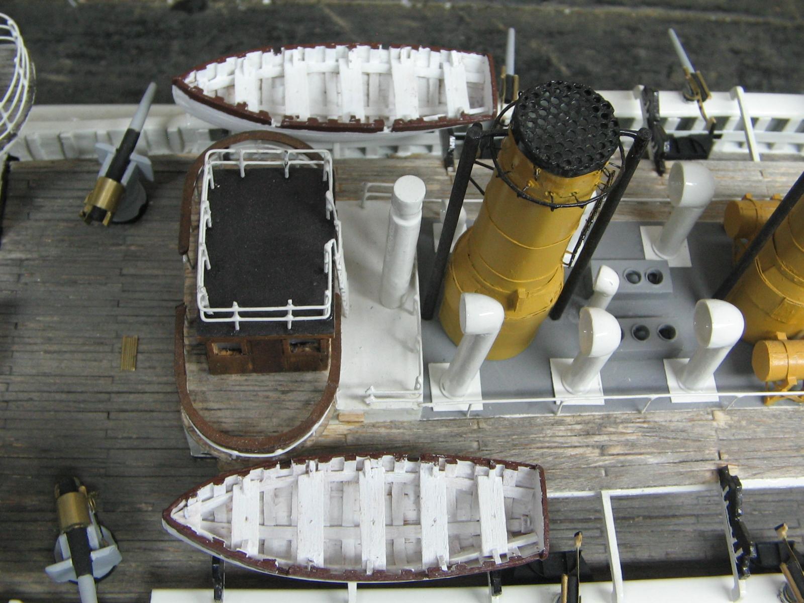

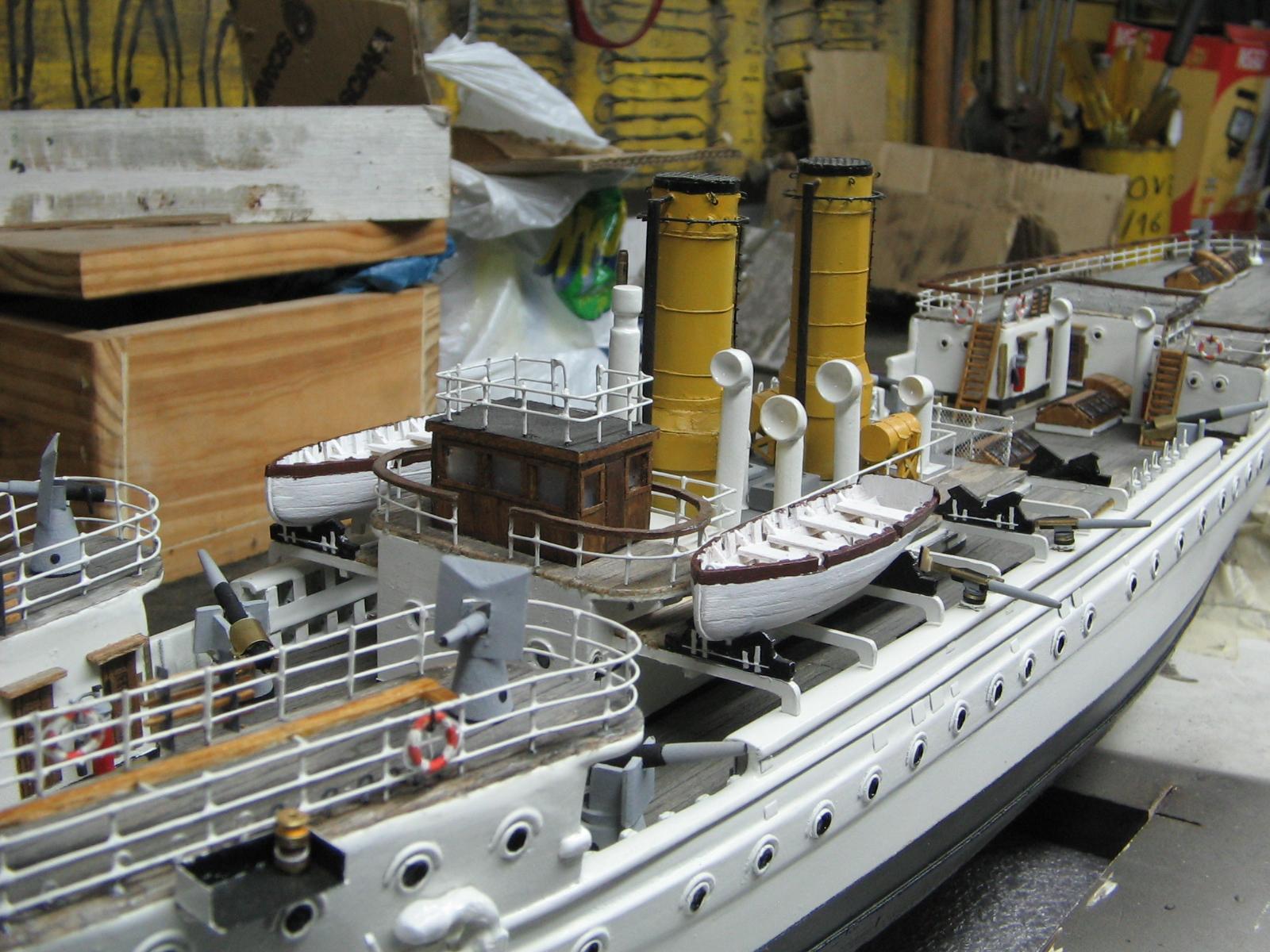

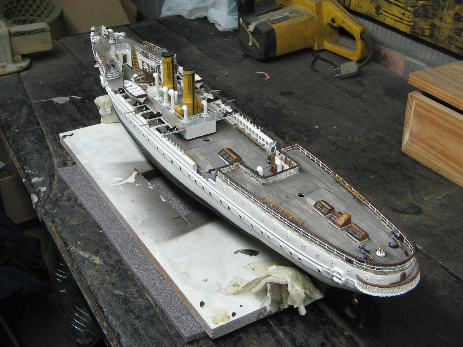

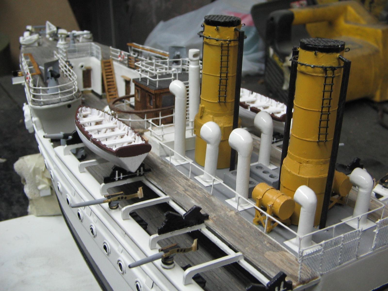

Terminados los 2 primeros botes. Trate de seguir la temática del barco, y ya que es un barco del 1900 pero restaurado ya que hoy es Buque Museo, trato de envejecerlo pero cuidando de que se vea como esta en la realidad.
Saque fotos desde varias vistas, gracias por seguir el trabajo y dejarme siempre algun comentario constructivo. Hasta la proxima!

Hola Matias, que alegría me has dado con tu vuelta al trabajo. No me quería creer que lo hubieras abandonado, pero como pasaba el tiempo, me temí lo peor, pero no, mi marinero ha demostrado una vez más su valía. BIEN.
Vayamos ahora a la crítica, constructiva ¿eh? lo que yo te digo, son solo consejos para una mejor realización del trabajo.
Dices que has hecho las mesas de guarnición, y los soportes donde iran sujetos los obenques. La verdad, yo no veo ninguna mesa de guarnición. Solo veo unos largos "cabilleros", donde iran, en esos agujeros, las cabillas donde iran sujeta la jarcia de labor. Y unas especies de argollas, donde sí pueden ir las vigotas que tensan los obenques. Las mesas de guarnición, son unas planchas de madera, sujetas por la PARTE EXTERIOR DE LAS BORDAS, sujetas con unas escuadras, y es donde se sujetan las vigotas que tensan los obenques. Al parecer, en este buque, se obvió las mesas, sujetando los obenques a la regala en esos aros o anillas que muestras.

Hola Capitán! Paso a contestarle.
Tiene razón, yo mal denominé a las mesas de guarnicion. Si yo no me equivoco, son cabilleros, que mas adelante veré como realizar esas cabillas tan finas, piense que tienen el diametro de un alfiler pequeño, complicado pero no imposible.
Por otro lado, siceramente no encontre otro modo de hacer los soportes donde iran los tensores de los obenques y demas jarcia, ya que la escala por lo menos para mi, no me permiten hacer algo mas real que eso, no pude realizar a esta escala algo mejor.
Me alegro mucho que se haya puesto contento, este fin de semana largo aca en Argentina, aprovechare a estudiar y a terminar las lanchas y algun que otro detallito mas, y tengo ganas de ir a hacer otra sesion a la Fragata para terminar unos detalles de la cubierta principal que faltan.

¿Que tal Marinero? Exactamente eso es lo que yo dije que veía, unos largos "cabilleros", pero ¿tan pequeñas son esas cabillas? Ten en T cuenta que en realidad vienen a tener el mismo diametro que los cabos que sujetan o incluso un poco mayores. Venden unos mondadientes o palillos de dientes, redondos, que por un lado vienen torneados. Yo creo que esos te irian bien. Los soportes para los tensores, o vigotas de los obenques, me parecen muy buena idea y si me apuras, son exactamente así en el original, ¿no?, y como bien dices, a esa escala es lo mejor y mas aproximado a la realidad. Te está quedando un trabajo dde sobresaliente. A ver si en los estudios, sacas las mismas notas, jeje.

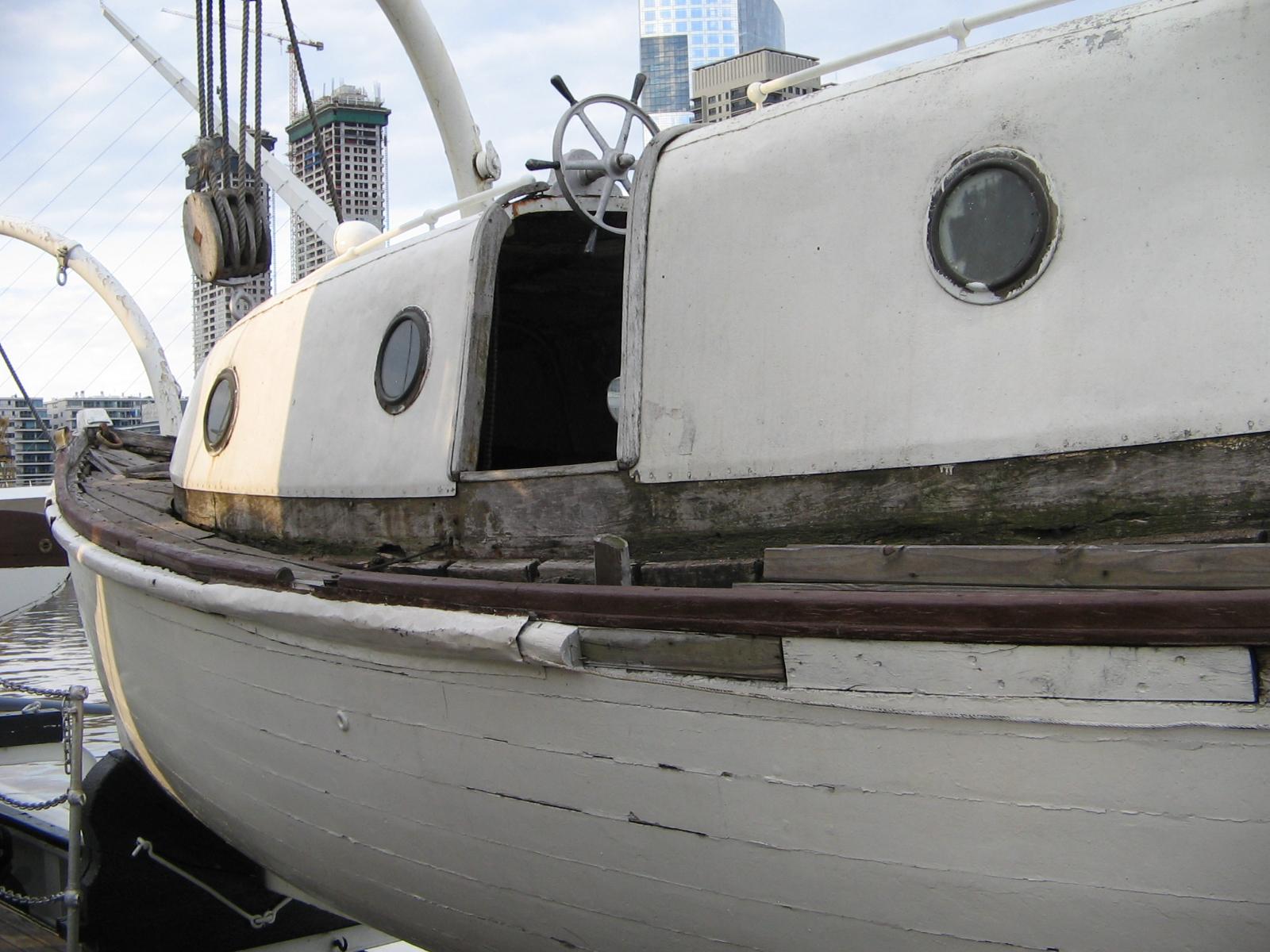

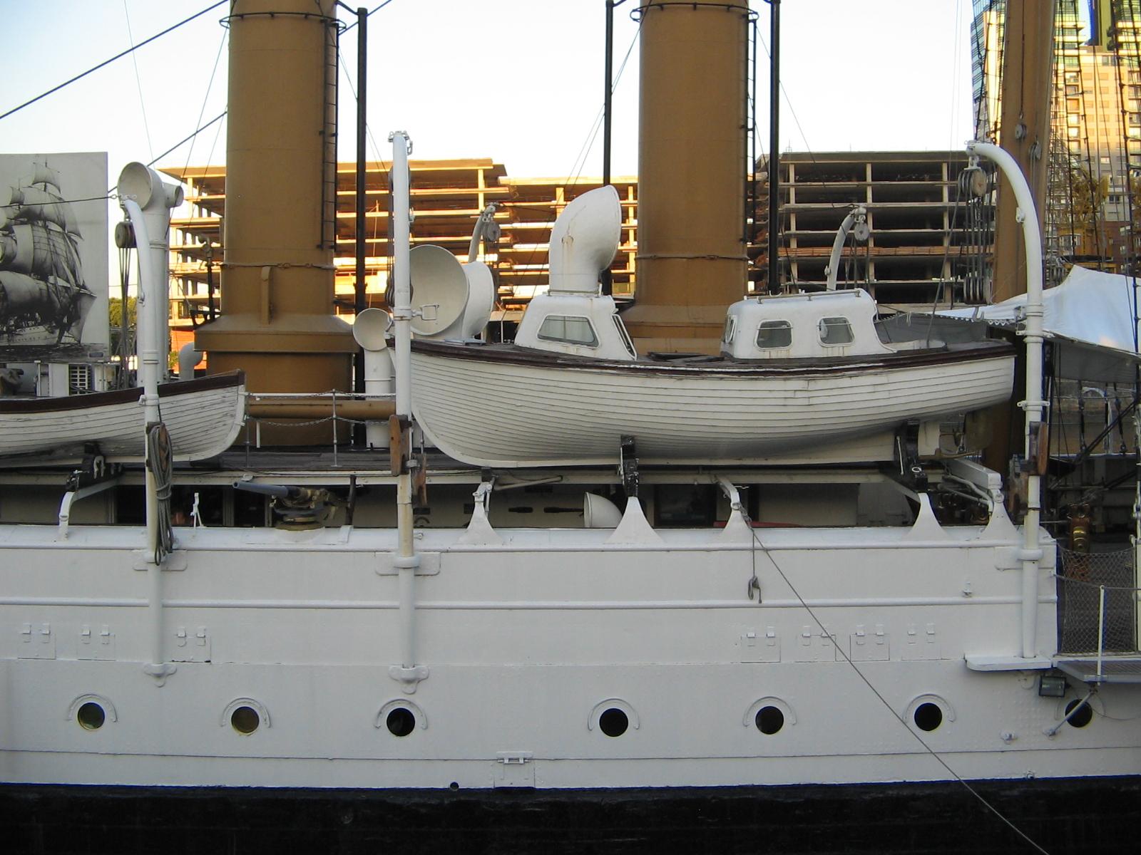

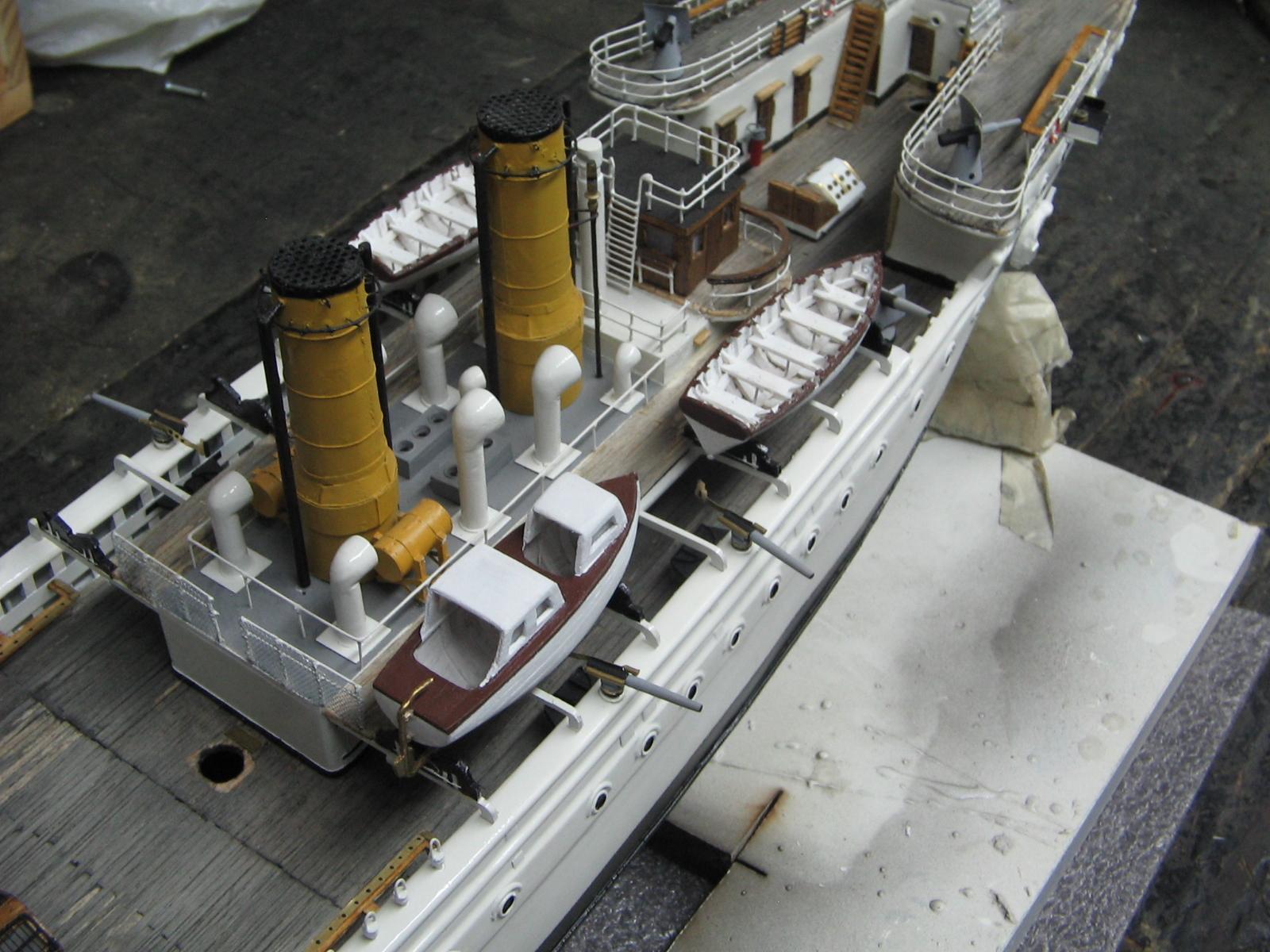

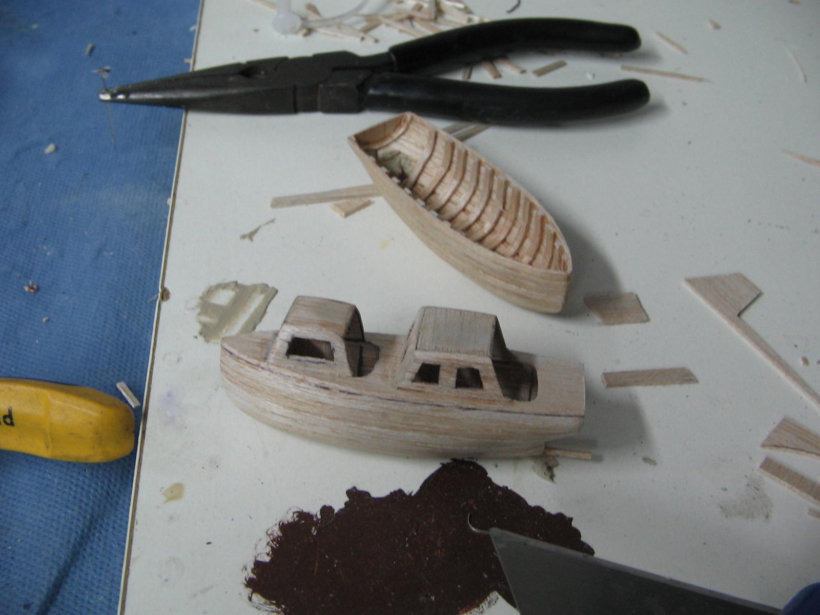

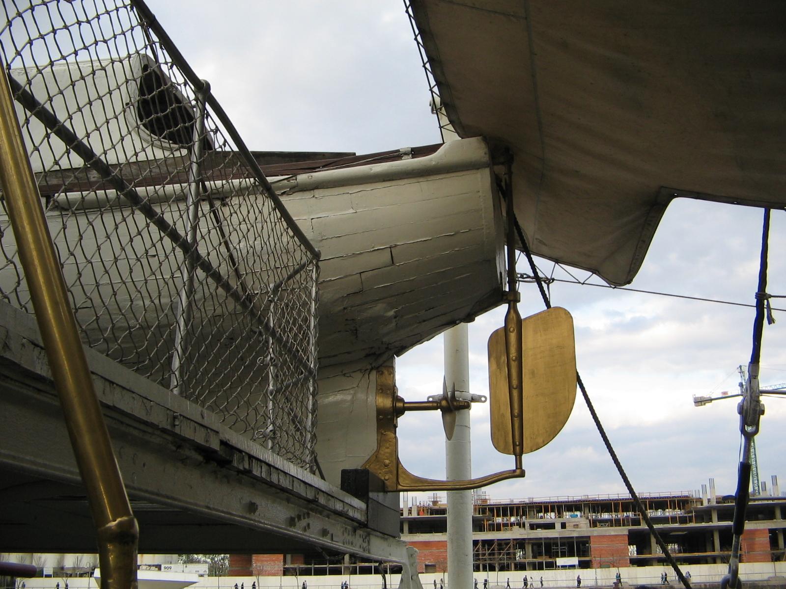

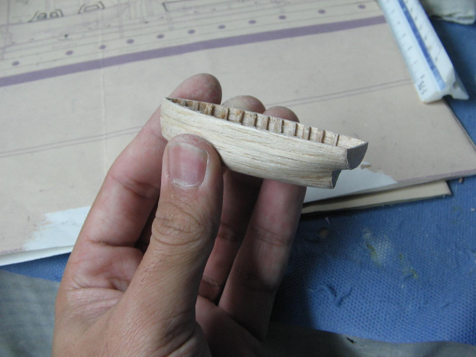

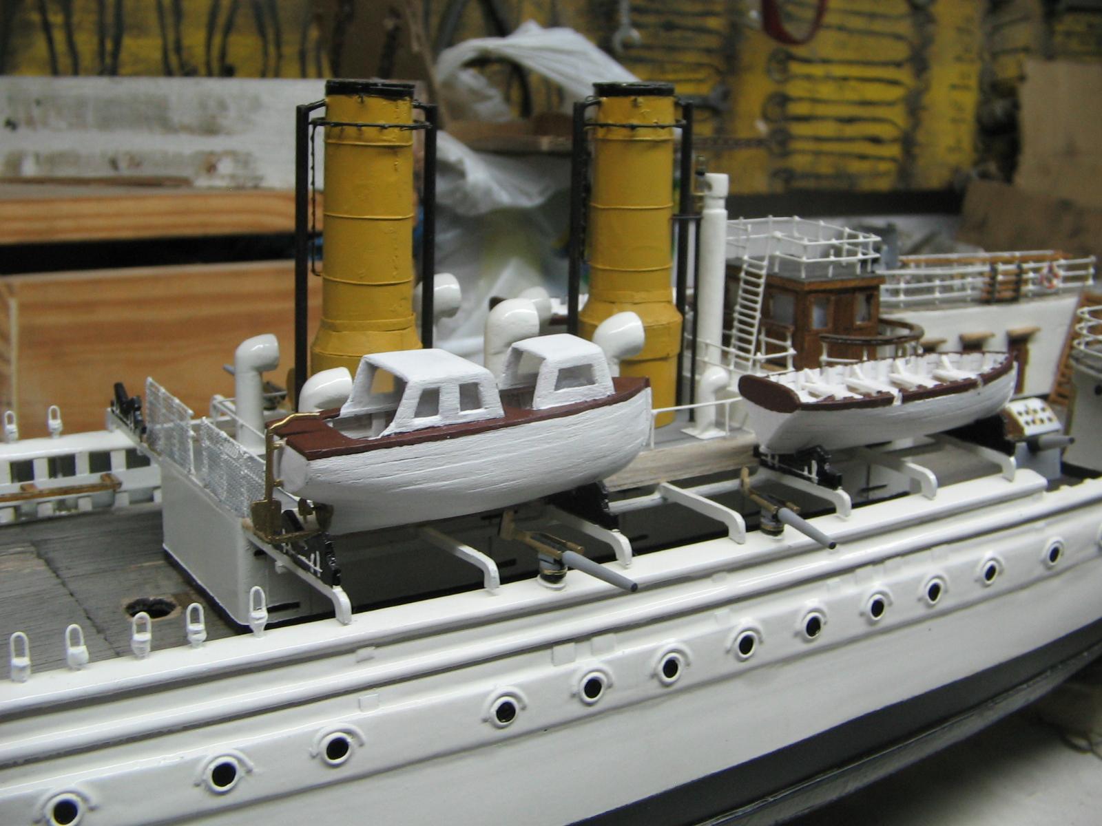

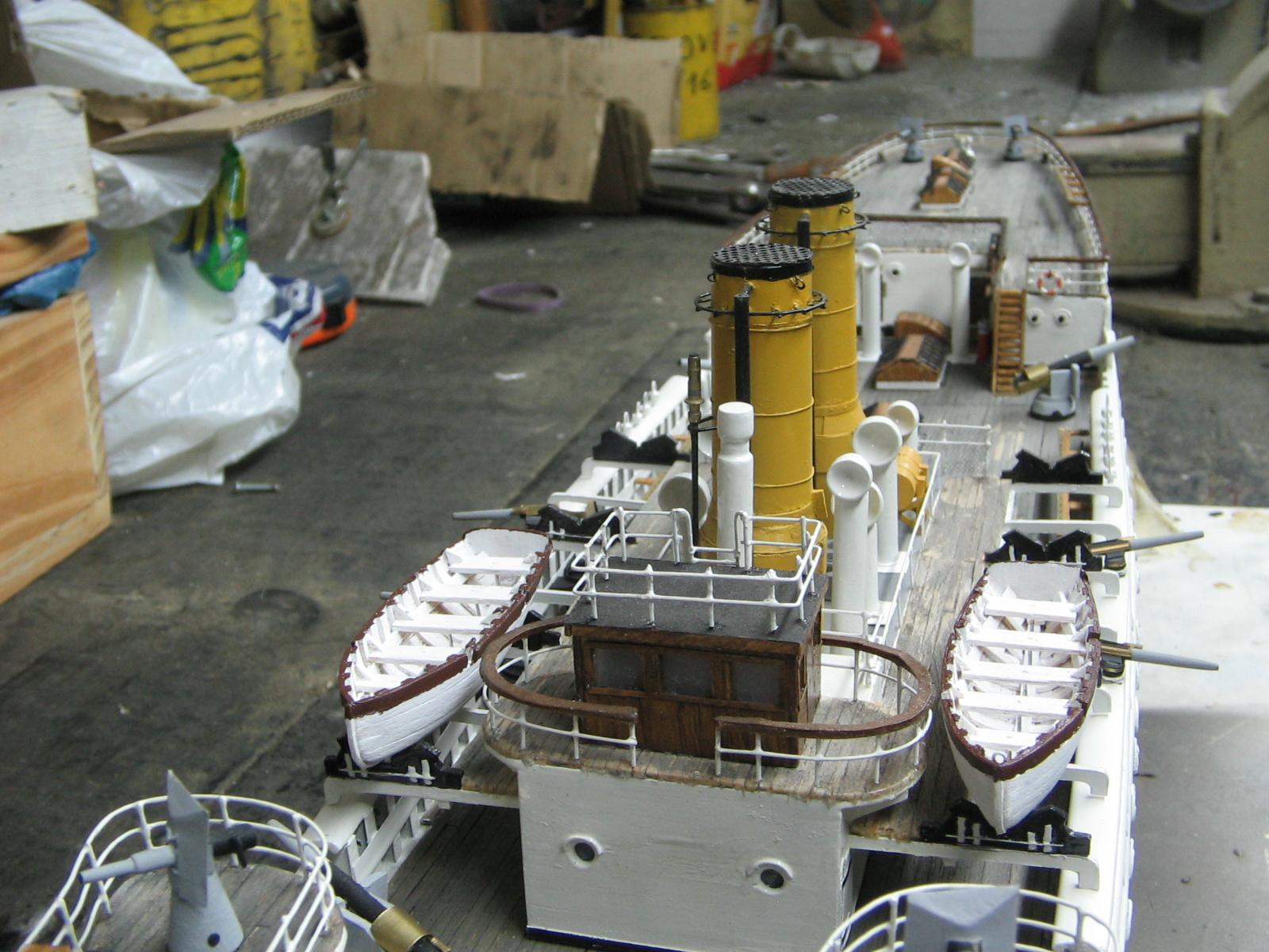

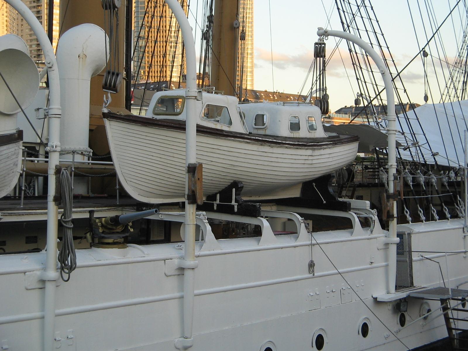

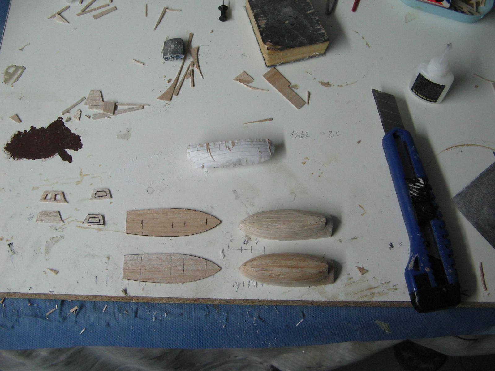

Queria irles adentando, y mostrando como voy a ir haciendo, y espero que este fin de semana terminando, las lanchas de la Sarmiento.
El barco posee 2, que para mi sorpresa de hace algun tiempo son distintas. O bien la estructura de arriba de alguna de las 2 no es la original, porque si no no entiendo bien porque las 2 no son iguales. Estas, a diferencia de los botes, poseen un timon y tambien una pequeña helice.
Hoy he trabajado bastante, haciendo los 2 cascos, y empezando con una de las estructuras superiores que no saque fotos debido a que lo realice despues de hacer las 2 fotos anteriores.
El metodo es el mismo, ya que use la tecnica del molde.
Por supuesto, todo esta realizado en madera balsa. Les dejo 2 fotos, y las reales asi observan como van a quedar.

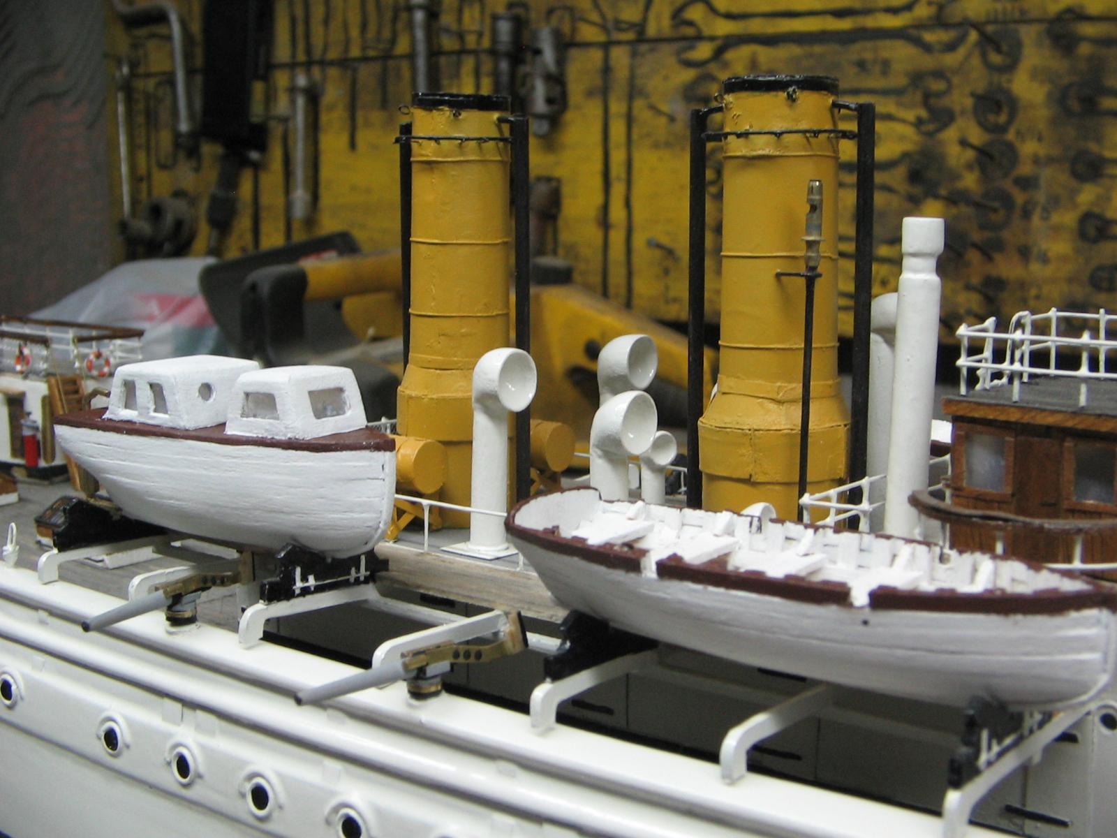

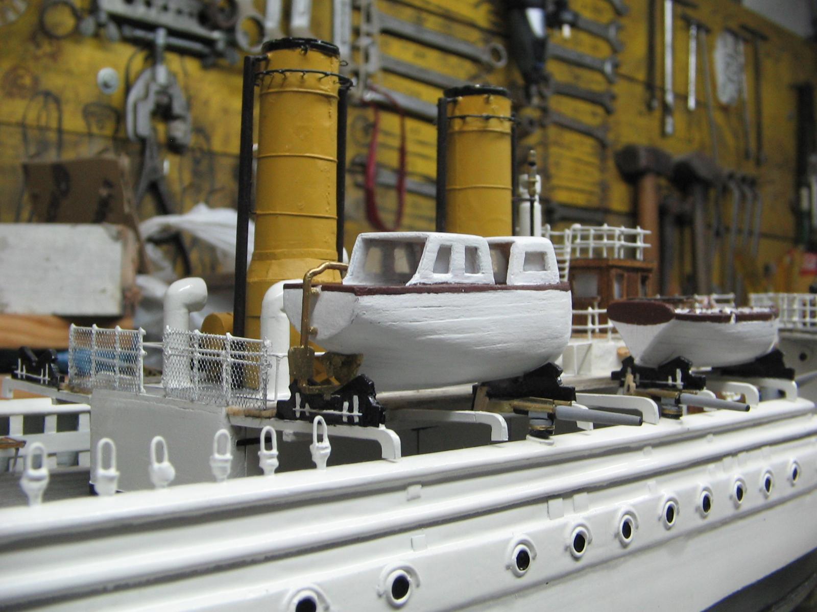

Finalizada una de las lanchas. Los detalles en bronce son realizado con alambre y madera balsa, y luego pintadas con color bronce para imitar.

Gracias Juan, voy a ir los próximos días. Hoy termine la otra lancha, ya el astillero esta en marcha.

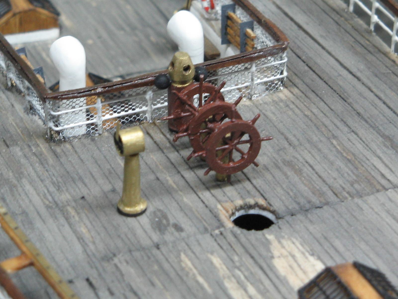

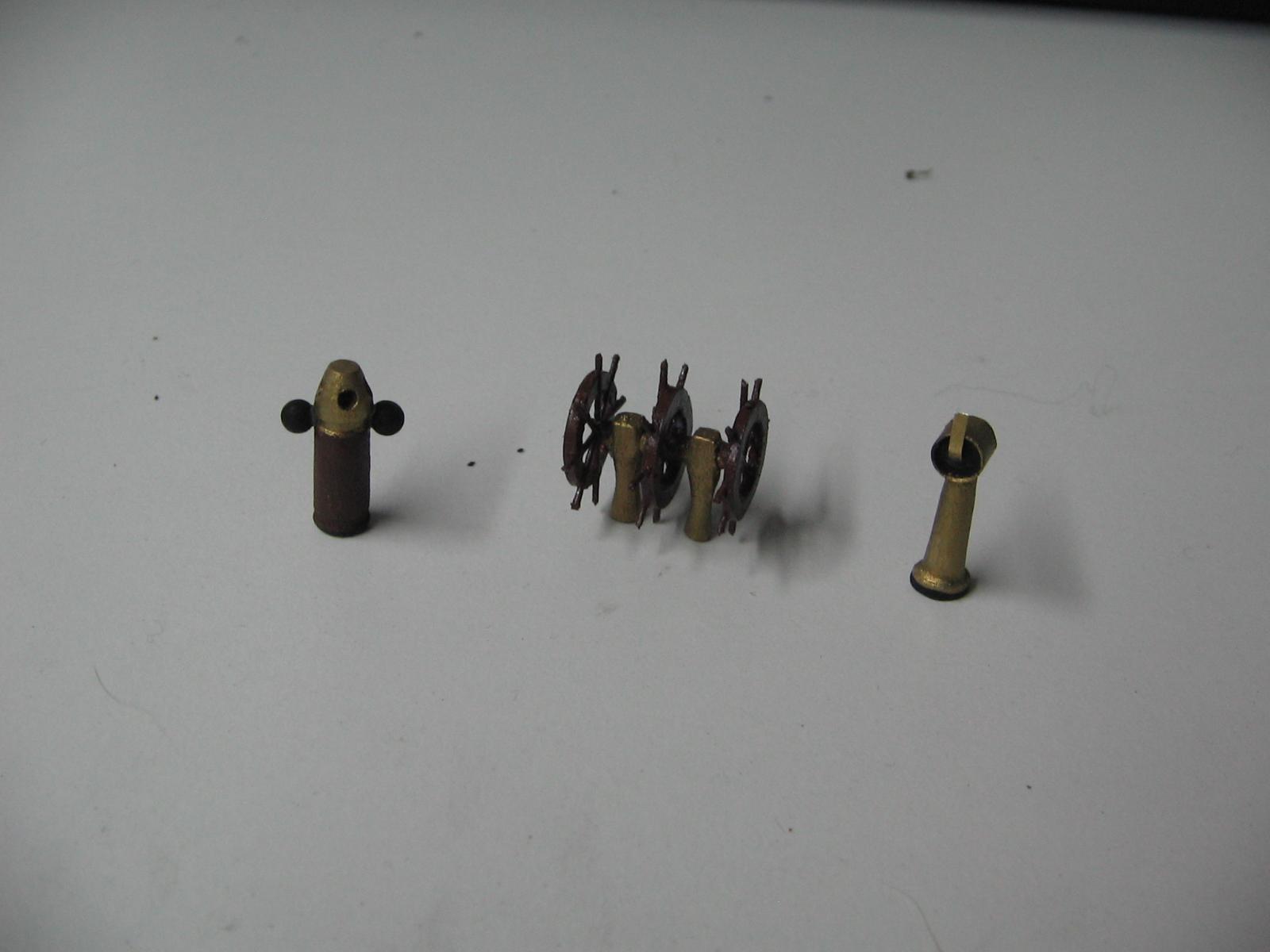

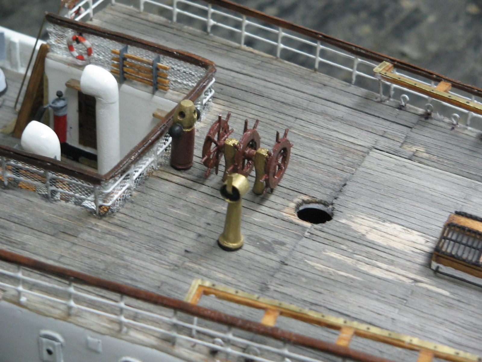

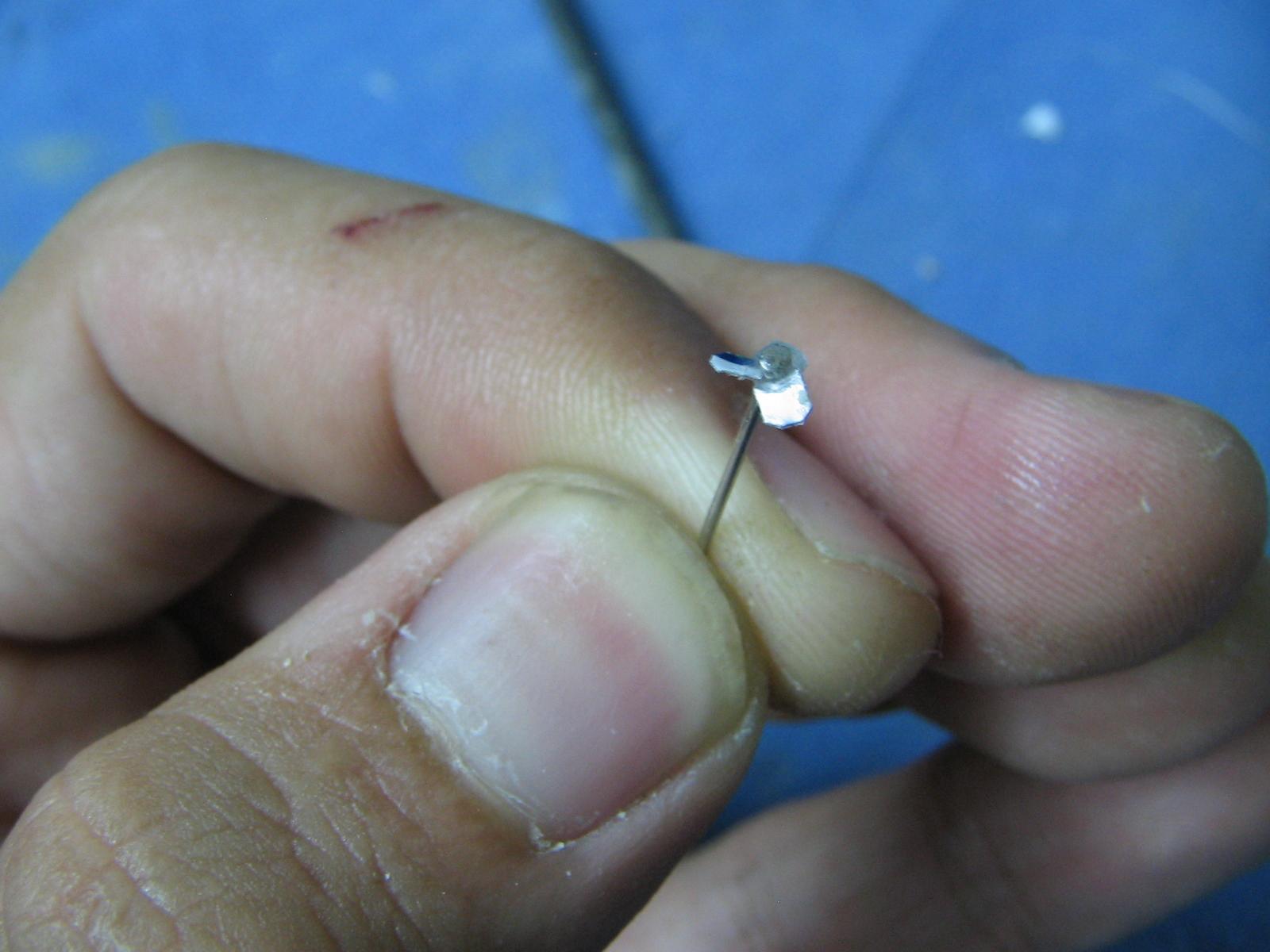

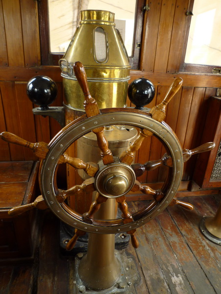

Hola muchachos! buenas noches!
Despues de bastante tiempo sin mostrar avances, estuve trabajando 2 dias, y he podido empezar a adelantar algo.
En esta ocasion realice el timon triple, una bitacora y un telémetro.
La rueda de timon triple, fue realizado con plastico y alfileres, y los cubos de bronce, con una varilla de madera que tornie y luego con cuter y lija le di su forma cuadrada y luego pinte de color bronce. Todo esto para seguir con la base central del barco de realizarlo con cosas recicladas. Se me ocurrio esta idea ya que las cañas son de menos de 1mm de diametro, por lo que se partirian ya que la escala me obliga a no poderlo hacer de otra manera.
La bitacora, tambien de madera torneada, y las 2 bolas, con bolitas plasticas, que las saque de las bolsitas que vienen en los productos para quitar la humedad. La verdad que quedaron muy bien y se ajustaron a la escala.
El telémetro, tambien de madera torneada, y con detalles en bronce.
Espero sus comentarios compañeros, y sugerencias seran bien recibidas.

Me ha llamado la atención que en el barco, la bitacora tiene las 2 "bolas" de color negro. Cuando supuestamente tienen que ir de rojo y verde, indicando babor y estribor. Tiene alguna explicacion esto?

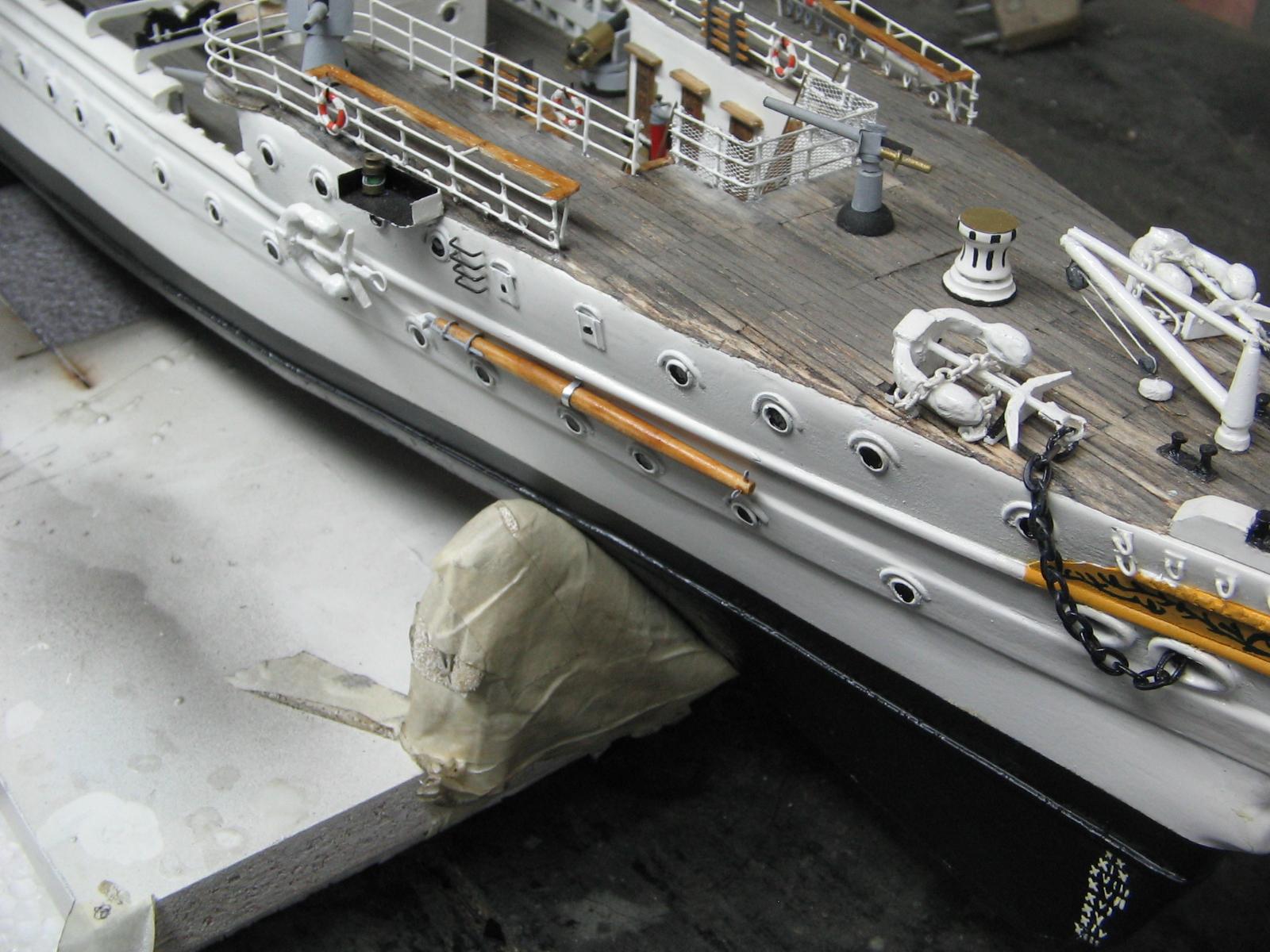

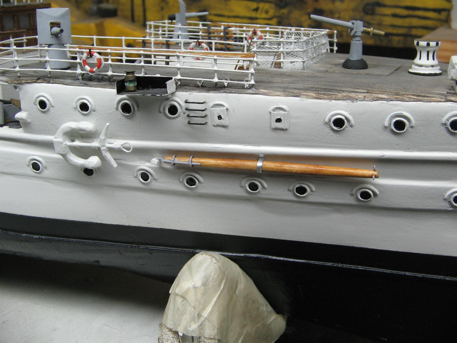

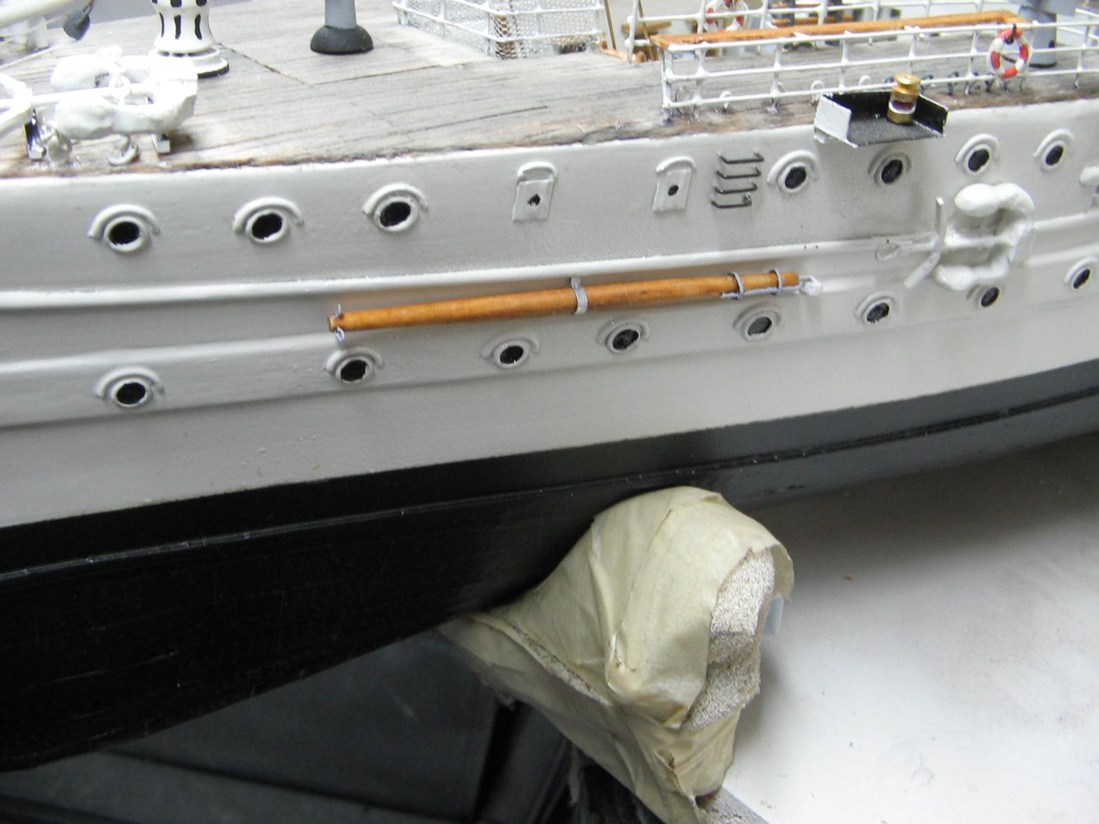

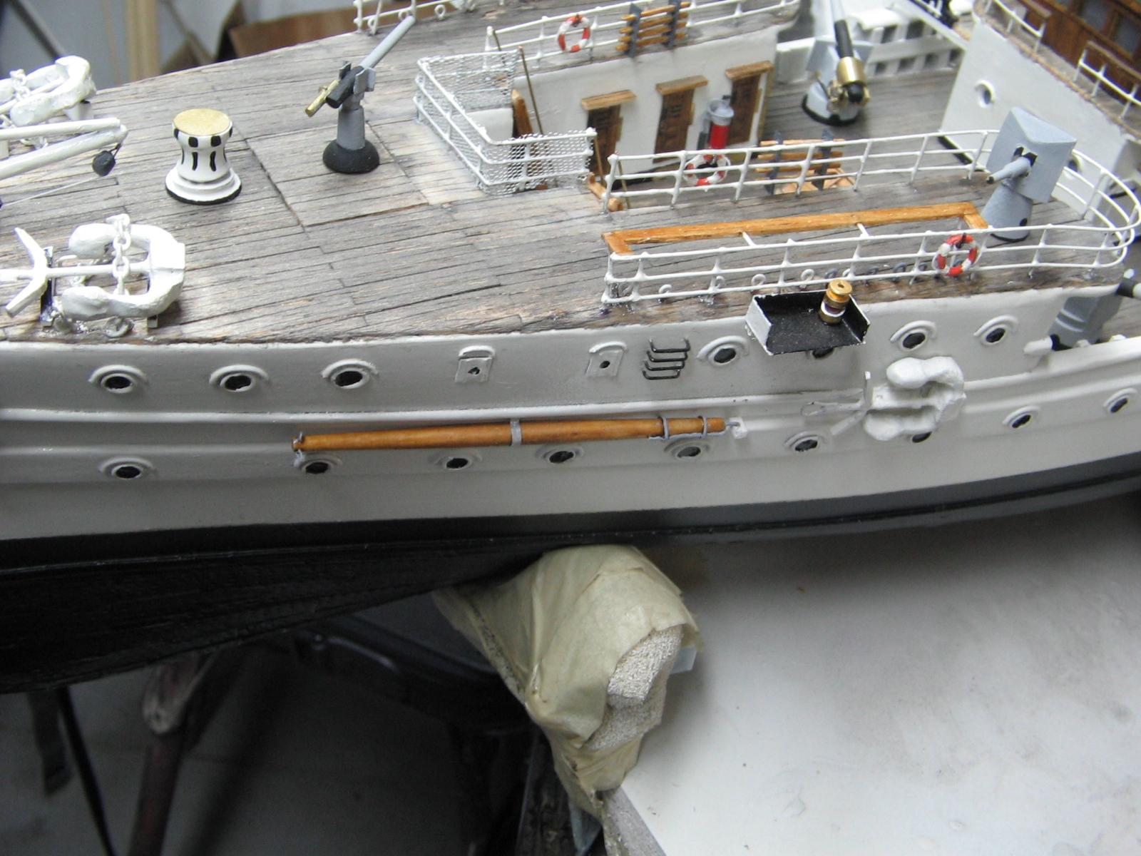

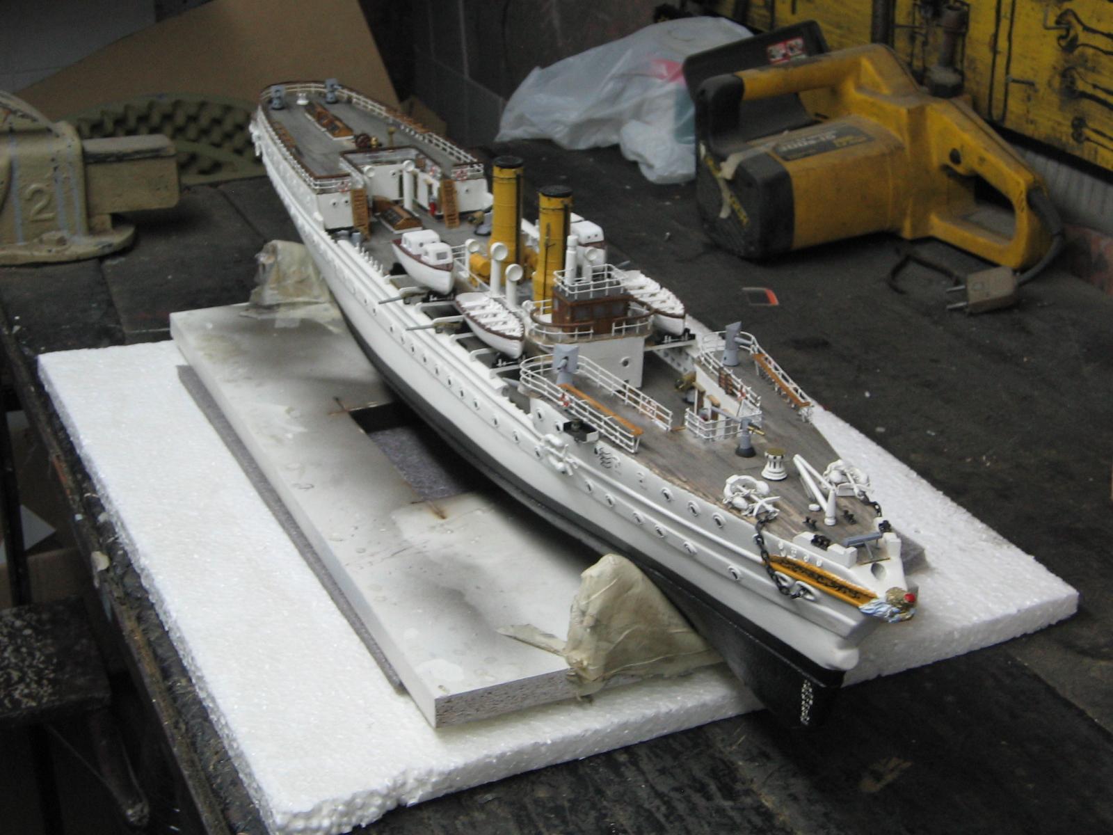

Estimados compañeros:
En esta oportunidad quiero mostrarles como han quedado los tangones. Lleva 2, uno por cada banda, y quedaron listos para ponerle las maniobras una vez este finalizada la arboladura. Por lo pronto iran asi. Tienen 2 ojales para colocarle los futuros motones, una abrazadera para que no se abran, y su respectivo sistema para apertura.
Les dejo unas fotos.
