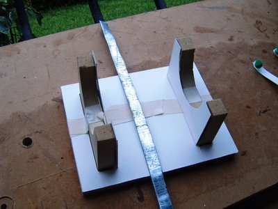

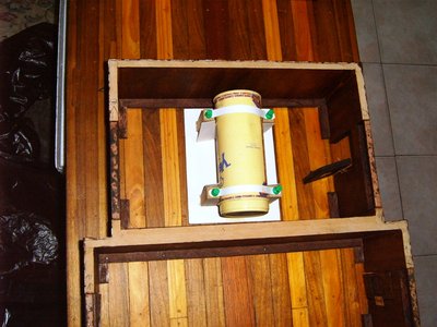

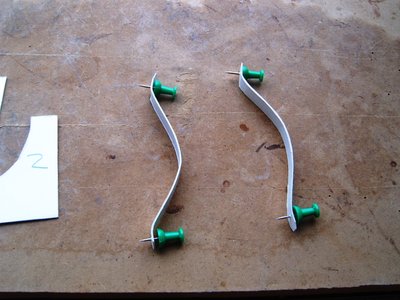

bueno AXEL, aqui empiezo, como dijiste anteriormente, no hay que diseñar el barco para la caldera sino la caldera para el barco.
coloco unas series de fotografias algunas les hice observacion, para que tu como el ingeniero (del proyecto de la caldera) je je je (suena bonito esa parte de ingeniero y es que eso es) sepas donde van a ir ubicadas, que medidas tenemos, que problemas se pueden presentar y que ventajas hay, no son muchas, pero viendolas con detenimiento quedarias mas empapado en algunos datos y asi trabajarias sobre diseñar para que queden a nuestra necesidad, tambien hice la maqueta de la caldera, con las medidad que diste, tan solo falta es hacerla con los materiales de verdad, con esto ves si entendi como ir armando la caldera.
van las primeras...
van las primeras...

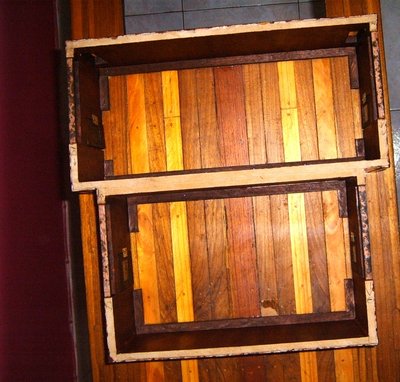

bueno Axel, hay envio otras y explico algunas cosas, que se me van viniendo a la cabeza, si tu me dices que la caldera se puede ubicar en el primer compartimiento foto 198 (3 ultimos numeros), y queda el de atras libre para colocar en el centro el motor, asi e queda facil conectar la reductora si lo necesita, ya que viendo tu videos y otros videos de calderas, moviendo un tornillo debe ser la varvula de seguridad, gira mas repido o lento, eso me lo explicarias luego.
envio las fotos.......................
- tenia una muestra de la lamina galbanizada, si no consigo el tubo de cobre, puedo hacer la caldera con lamina de acero inoxidable y soldada bien reforzada o abra problema, para que se estalle es dificil y tiene mas de 1ml de grosor, sacaria la varvula pero la caldera no, me das tu opinion en cuanto a si no consigo el tubo de fontanero.

hola AXEL, si llegas a ver hoy las fotos, ten presente que faltan 12 fotos las ultimas en donde hago una sugerencias en cuanto a donde puede ir la caldera, la cocina para la leña, y las tuberias y varvula, asi tu me dices si se puede o no, ya superado eso, quedaria listo lo de la caldera y podrias irme guiando para lo del motor. las pongo mas tarde voy a coordinar bien las preguntas y sugerencias ya que todo el dia he estado en esto y el cuerpo se cansa je je je..
