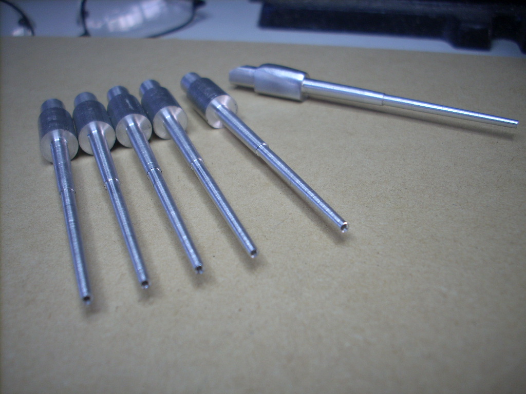

Bueno, como lo prometido es deuda voy a subir el PAP (PASO A PASO para Norberto de Brasil que me preguntaba que queria decir)
Este pap es de la mecanizacion de los cañones que ya los tengo terminados los 6 en lo que a torno se refiere.
Voy explicando con sus respectivas fotos.
Salu2

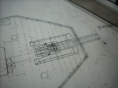

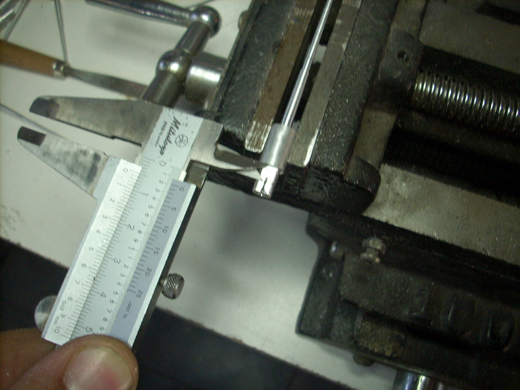

COMIENZO TOMANDO LAS MEDIDAS DEL PLANO, COMO SE VE EN LA FOTO LOS CAÑONES NO ESTAN DIBUJADOS COMO ERAN EN REALIDAD, EN LA PARTE DE LA CULATA, POR LO CUAL LA FORMA LA SACO VIENDO LAS FOTOGRAFIAS ANTES SUBIDAS.

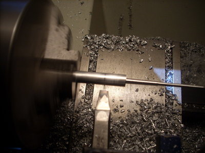

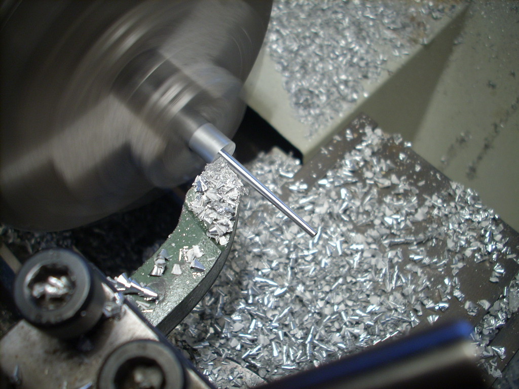

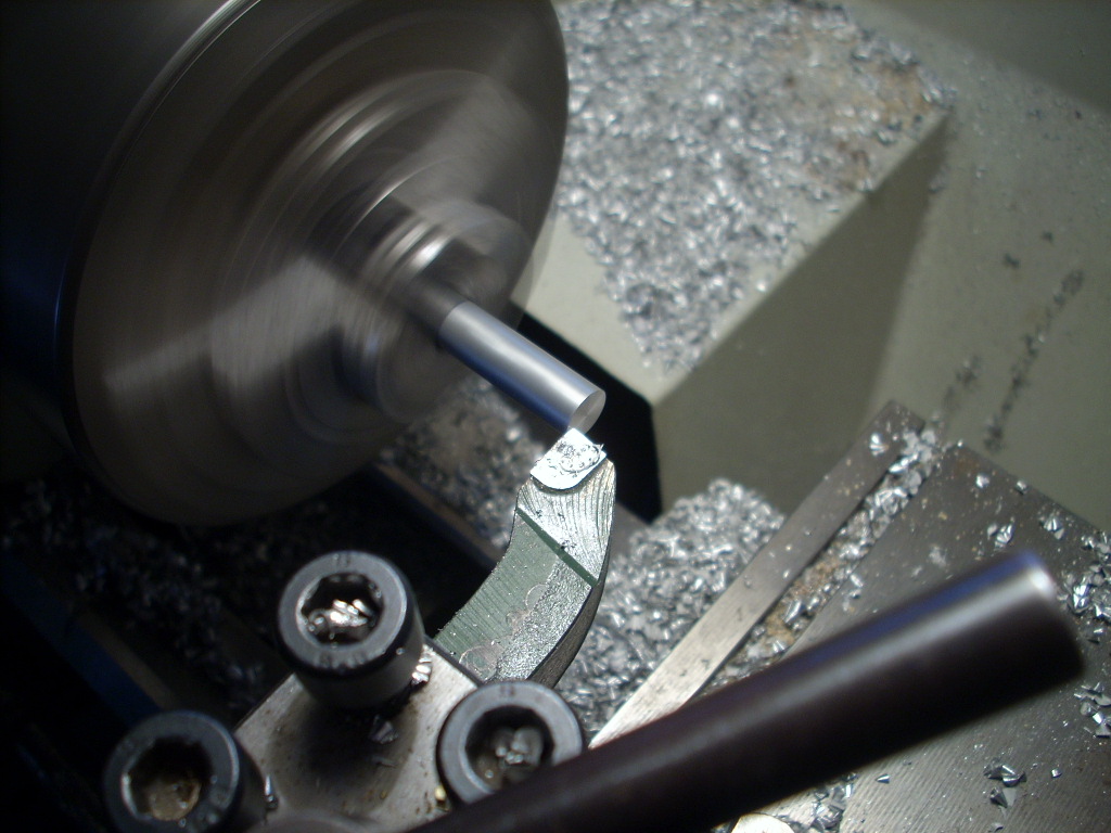

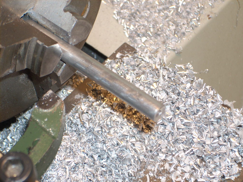

COLOCO EN EL USILLO UNA VARILLA DE ALUMINIO DE 8MM, ELIJO ESTE MATERIAL POR EL TEMA DEL PESO QUE YA VIENE LIMITADO.
FRENTEO LA CARA EXTERIOR QUE SERA LA BOCA DEL CAÑON

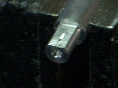

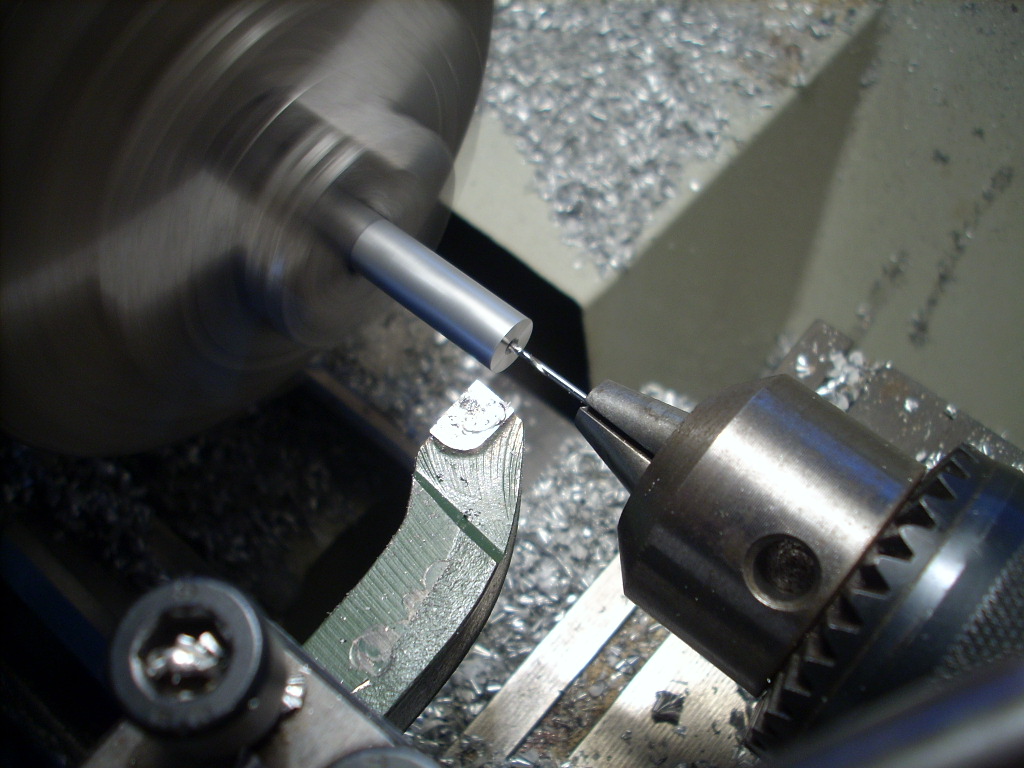

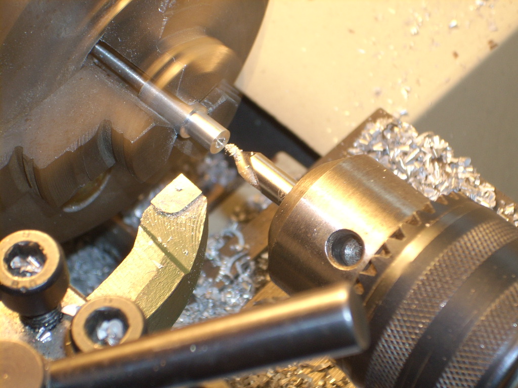

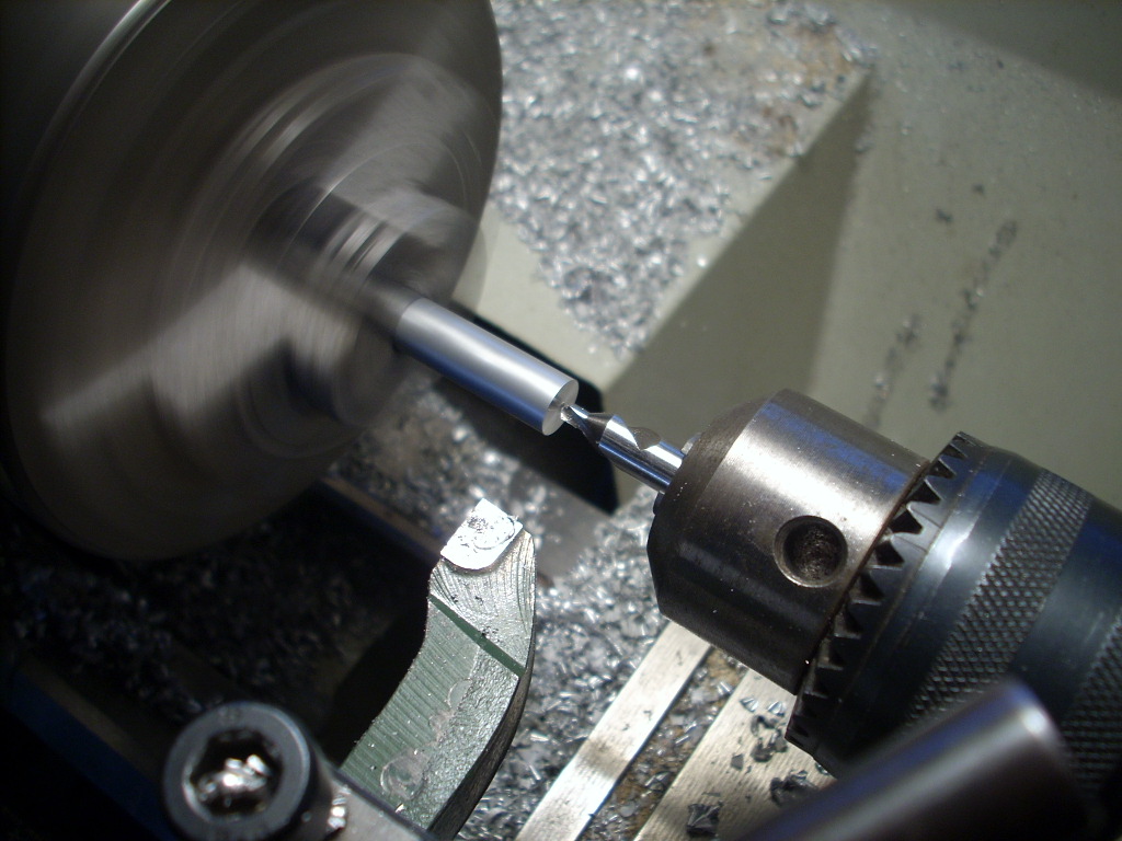

CON LA MECHA DE CENTRADO HAGO UN TALADRO PARA HACER LA BOCA DEL CAÑON
CON UNA MECHA DE 1MM (EL CALIBRE DEL ARMA ERA DE 105MM POR LA ESCALA 1:100 ERA LA MAS APROXIMADA) HAGO UN TALADRO PARA SIMULAR EL ANIMA.

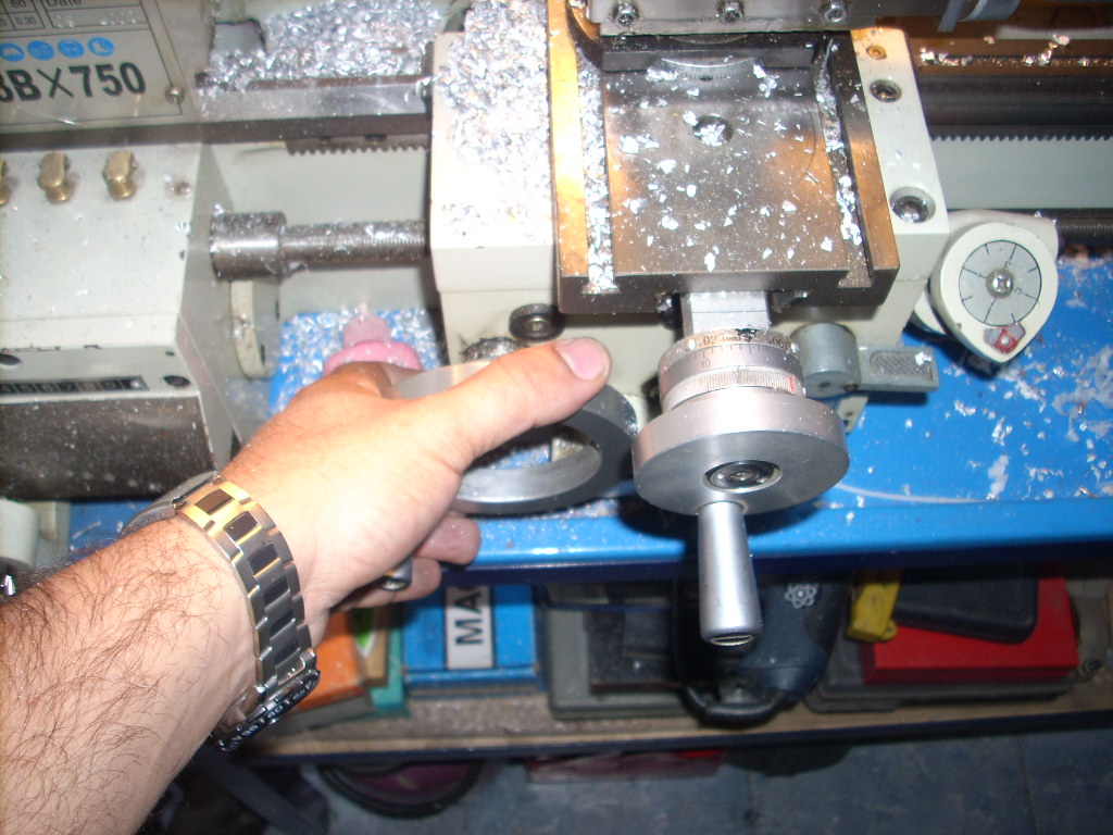

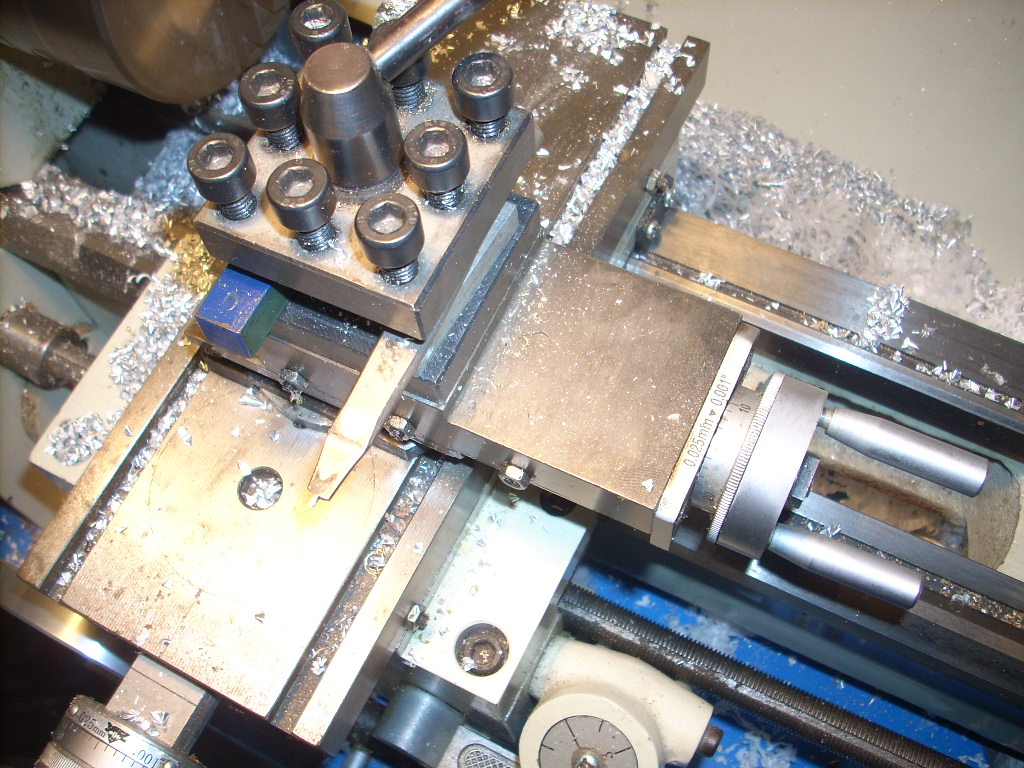

LUEGO POR EL CALCULO SACADO ANTERIORMENTE GIRO LA TORRETA A 0 grados 46 minutos 44 segundos<br />PARA HACER EL TORNEADO DEL CUERPO DEL CAÑON

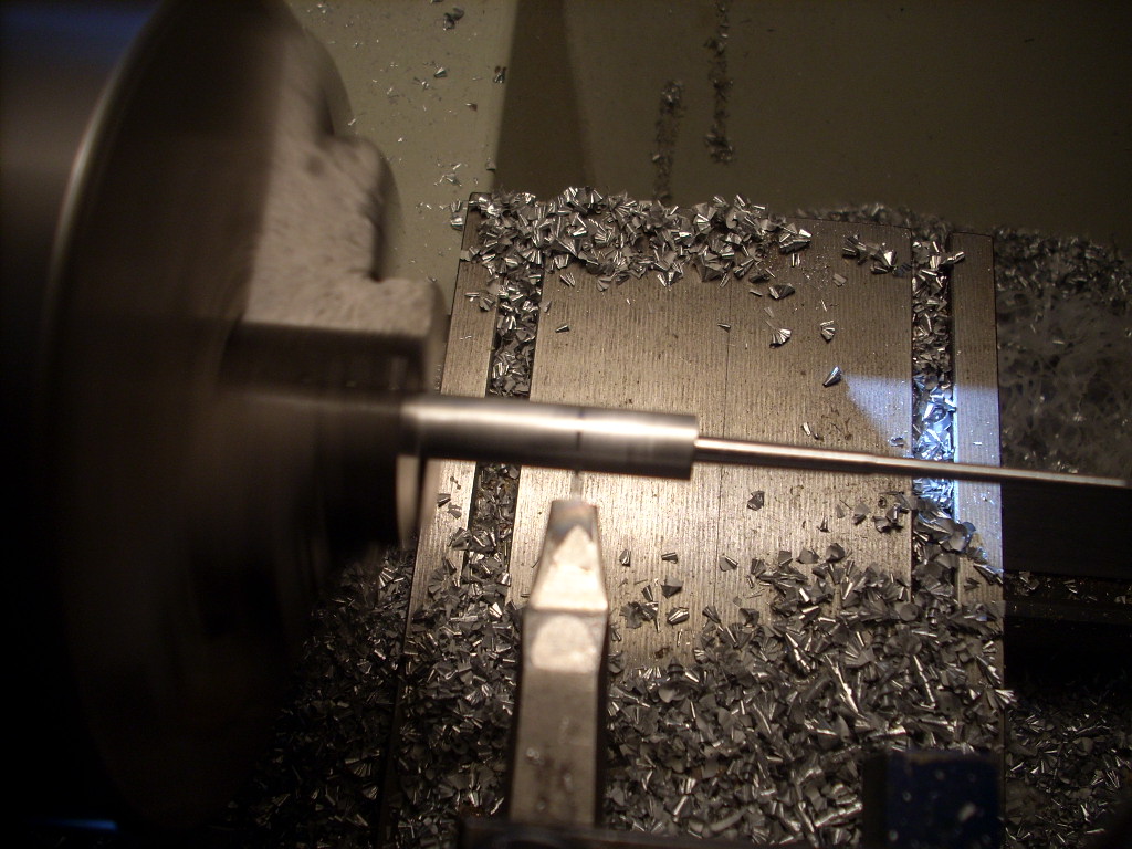

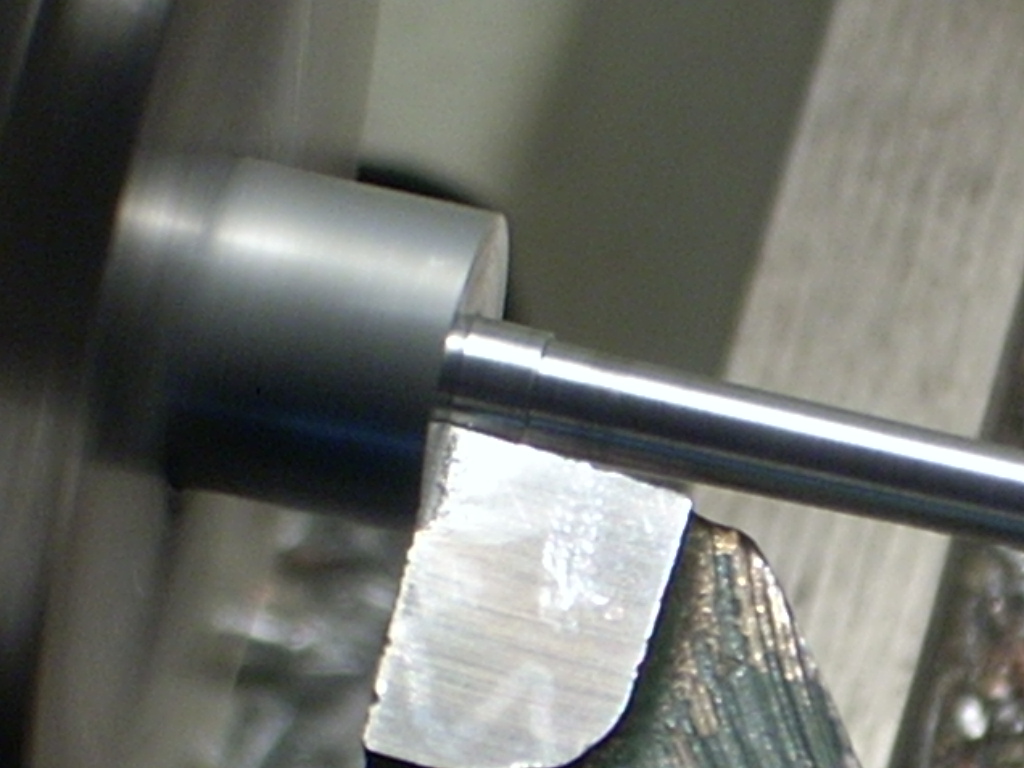

GIRANDO EL NONIO DE LA TORRE LLEVO A LA PRIMER MEDIDA (LA BOCA) EL DIAMETRO MENOR 1,37mm L DIVIDIDO 2 RECORDAR QUE LA MEDIDA SE DIVIDE PORQUE LA HERRAMIENTA COME DE UN SOLO LADO.

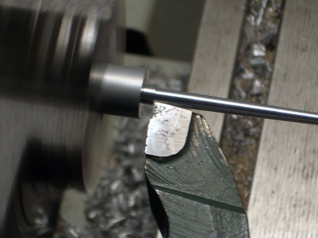

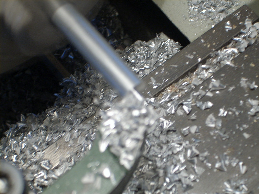

COMIENZO EL DESBASTE DE DERECHA A IZQUIERDA POR LA BOCA
FIN DEL PRIMER TRAMO, EL AVANCE DE LA HERRAMIENTA ES CONTROLADO POR LA MANIVELA DE AVANCE DE LA TORRE NO LA DEL CARRO, ESTO GENERA EL EJE DE SIMETRIA O LA PENDIENTE, EN LA FOTO SE VE ESTA TORNEADA DE PRUEBA QUE EL TRAMO ES MAS LARGO. EN EL CASO DE QUE EL TRAMO A TORNEAR SEA MAYOR A LO QUE SE PUEDE DESPLAZAR EL PORTA-HERRAMIENTAS SE DEBE LLEVAR AL COMIENZO DE LA CARRERA, RETIRAR EL AVANCE Y ADELANTAR CON LA MANIVELA DEL CARRO HASTA LA NUEVA POSICION AVANZADA, LUEGO CON EL TORNO EN MARCHA SE APOYA LA HERRAMIENTA EN LA ULTIMA PARTE TRONEADA Y SE SIGUE DESBASTANDO. (NO ES ESTE EL CASO)

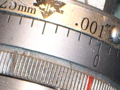

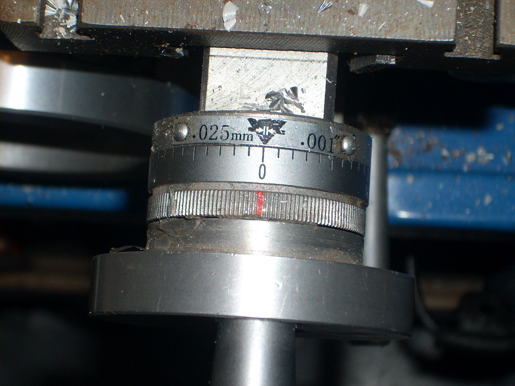

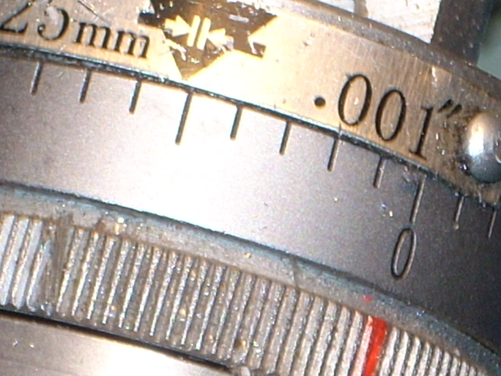

LUEGO PONGO EL NONIO DEL CARRO EN CERO PARA GENERAR EL ESCALON QUE VA A CASI A LA MITAD DEL CAÑON

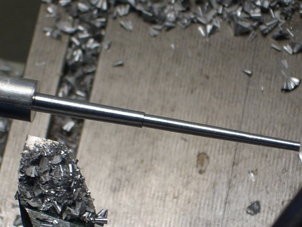

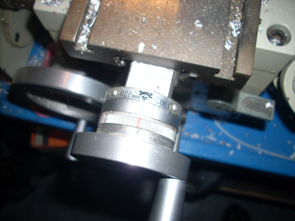

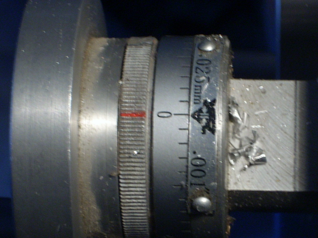

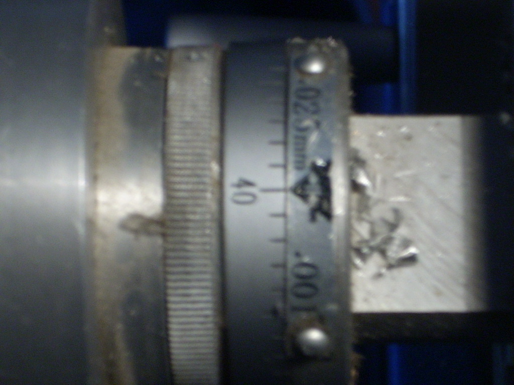

ATRASO EL NONIO 0.25 MM (ES EL ESCALON EN EL CUERPO DEL TUBO), SE VE LA MEDIDA EN CUARENTA PORQUE ESTA HACIA ATRAS PARA RETIRRAR LA HERRAMIENTA, LAS DIVISIONES DEL  NONIO SON DE A 0.025 CENTESIMAS DE MILIMETRO X 10 = 0.25 MM
SIGO DESBASTANDO UN POCO NADA MAS PARA TENER LA MEDIDA MARCADA YA QUE TENGO QUE RETROCEDER PARA HACER UN TRAMITO RECTO DE 8MM DE LA PRIMER PARTE.

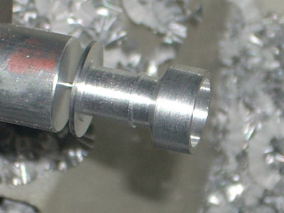

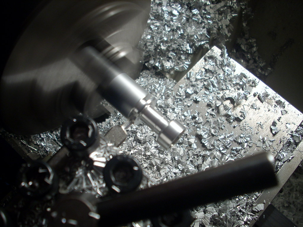

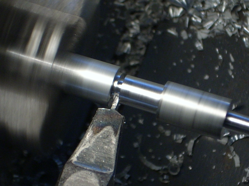

LUEGO VOLVIENDO AL DIAMETRO MAYOR REPITO LA MISMA OPERACION QUE EN EL MENOR SIN LA PARTE RECTA HASTA DONDE EMPIEZA LA RECAMARA.
LUEGO AVANZO 12,5MM Y DEJO EL DIAMETRO ORIGINAL DE LA VARILLA (8MM) Y HAGO UNA MARCA DONDE EMPESARA LA CULATA, YA CAMBIO LA HERRAMIENTA POR OTRA HECHA CON LA INTENCION DE DESBASTE Y CORTE.
LUEGO CON LA MAQUINA EN MARCHA APOYO LA HERRAMIENTA EN LA MARCA Y COLOCO CERO EN EL NONIO DEL CARRO.

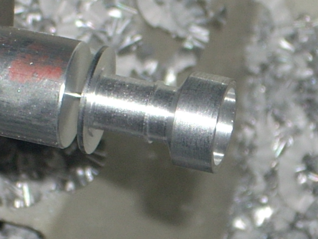

ENTRO EN LA PIEZA 0.125 MM PARA HACER FINALMENTE LA CULATA DE RETROCARGA.
LA ENTRADA EN LA PIEZA LISTA

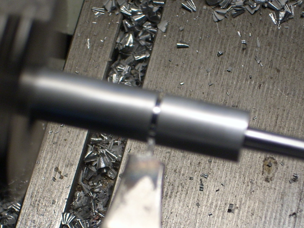

LUEGO DE AVANZAR LOS 8 MM ENTRO TODO PARA CORTAR LA PIEZA
SEPARO LA PIEZA DE LA VARILLA, CORTE.

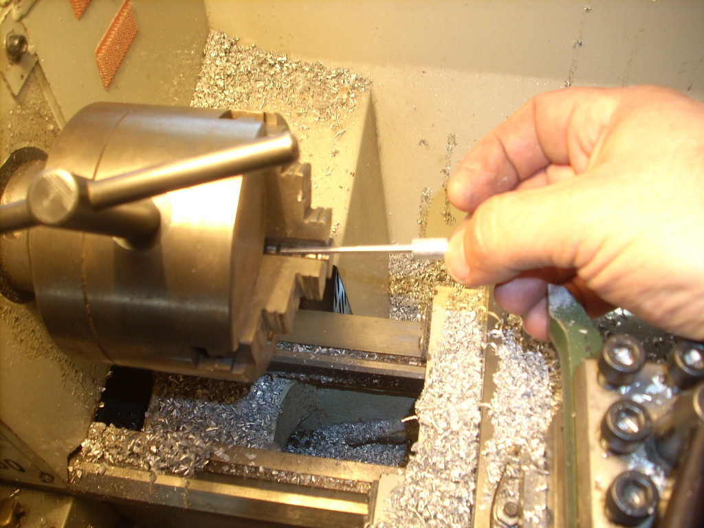

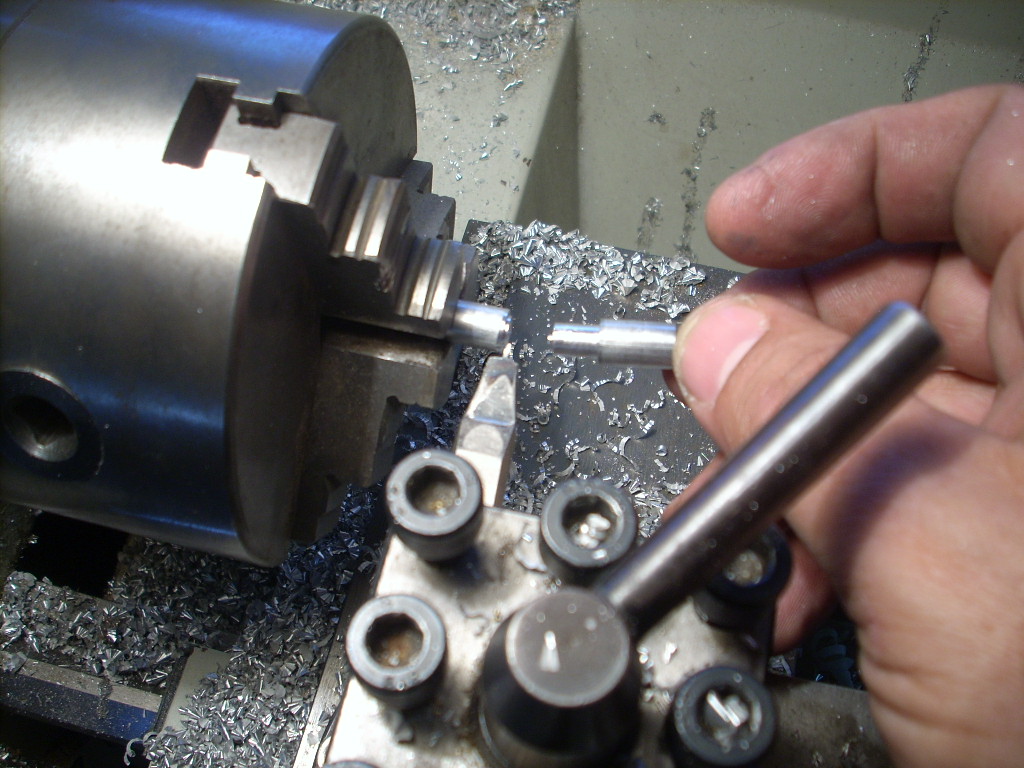

RETIRO LA VARILLA, DOY VUELTA LA PIEZA CON LA BOCA MIRANDO HACIA ADENTRO DEL CABEZAL PARA HACER LA CULATA.

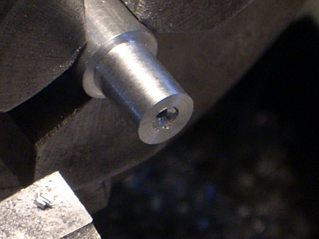

FRENTEO, HAGO CENTRO Y APROVECHO QUE LA MECHA DE CENTRADO DEJA ESTA PRIMER PARTE CONICA QUE EN EL CAÑON REAL FACILITABA LA SALIDA DE LAS VAINAS SERVIDAS.

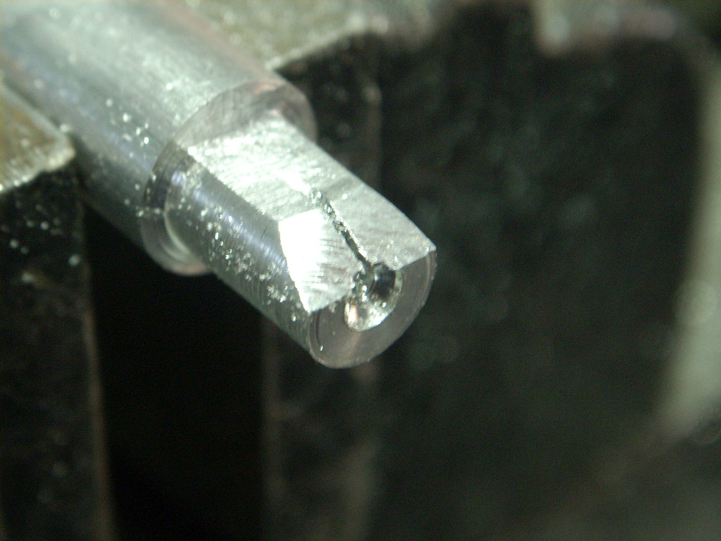

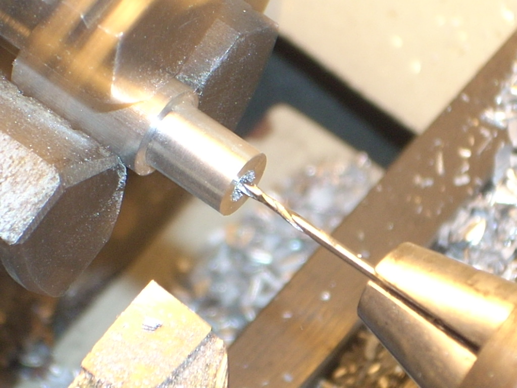

PERFORO POR ULTIMO EL ANIMA EN LA CULATA
ASI QUEDA LA CULATA
ASI QUEDA LA CULATA

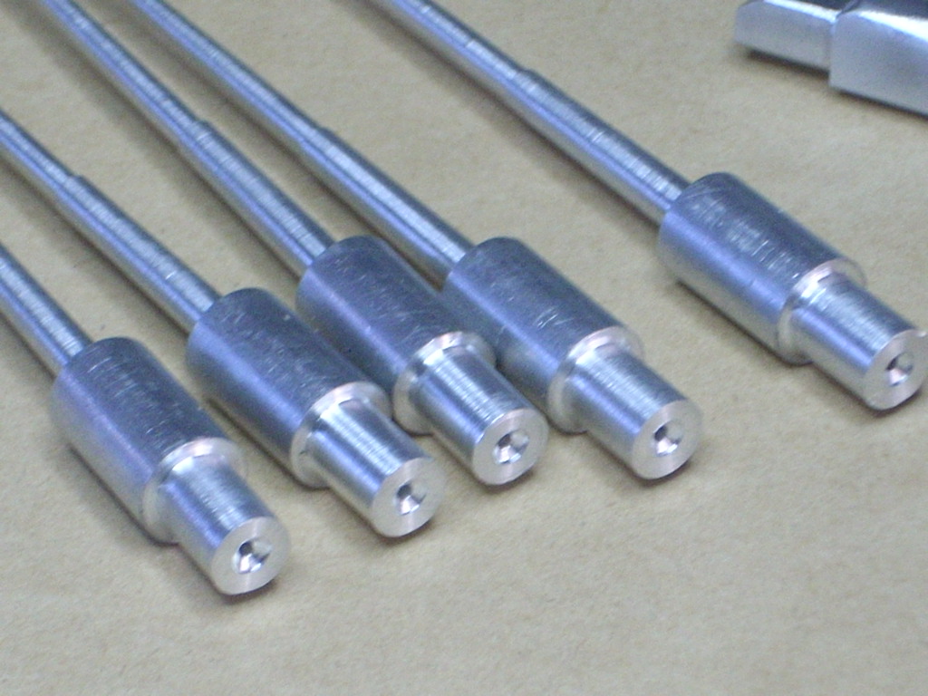

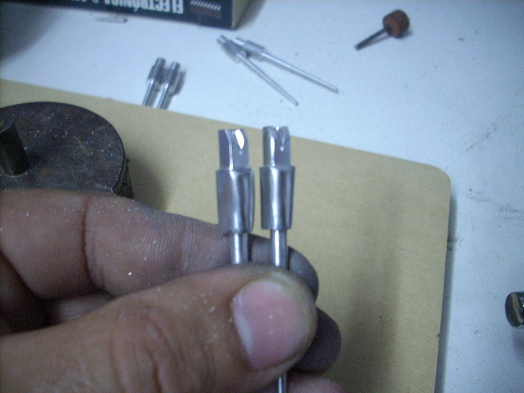

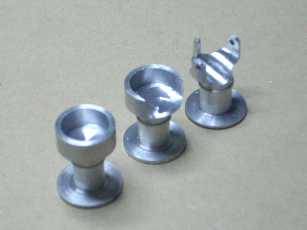

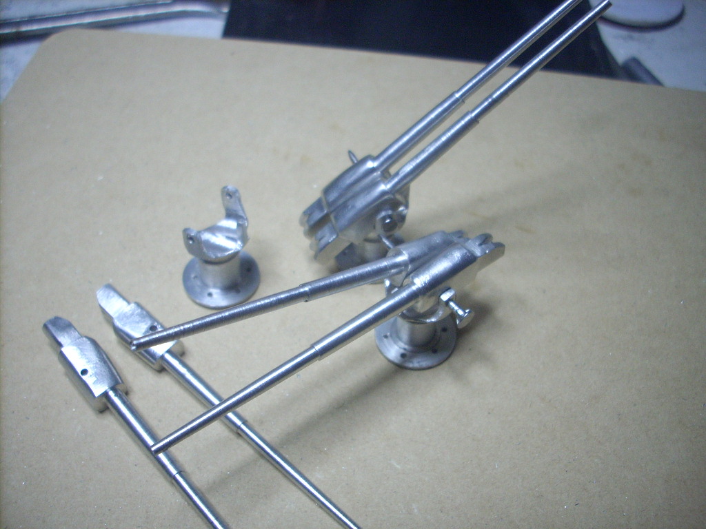

ASI QUEDAN LAS SEIS PIEZAS, LA QUE ESTA SOLA YA TIENE LA PARTE FRESADA EN LA CULATA QUE DESCRIBO A CONTINUACION PAP

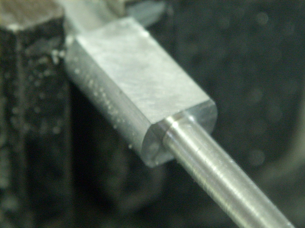

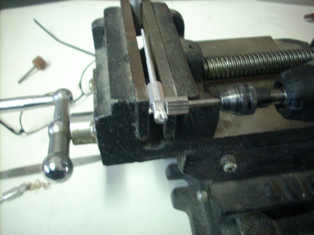

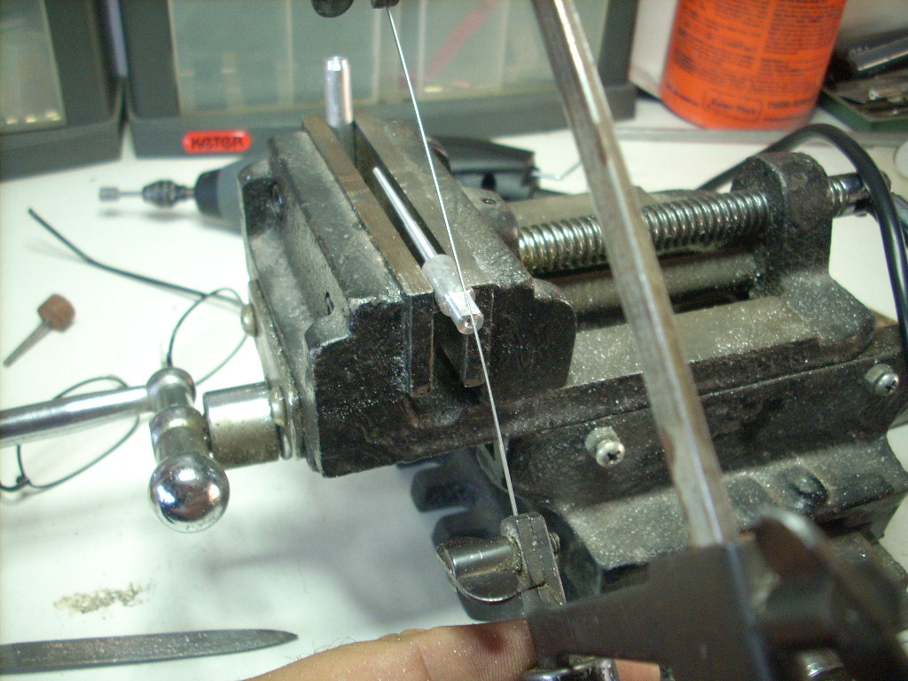

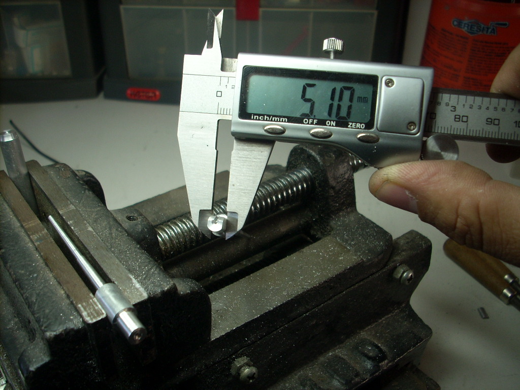

ESTA PARTE CORRESPONDE AL FRESADO DE LA CULATA

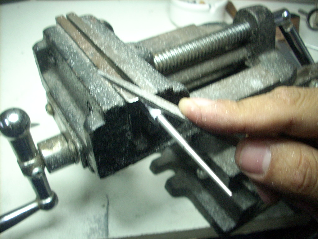

Como no tengo fresadora y ademas de tenerla seria bastante complicado preparar la maquina para todas las partes que debo tallar que ademas no todas son rectas, decidi hacerla a "mano alzada" tallando con una fresa cilindrica de 7.5x9 metalica, limas, lija, sierra de joyero y cepillo.
Explico el procedimiento...

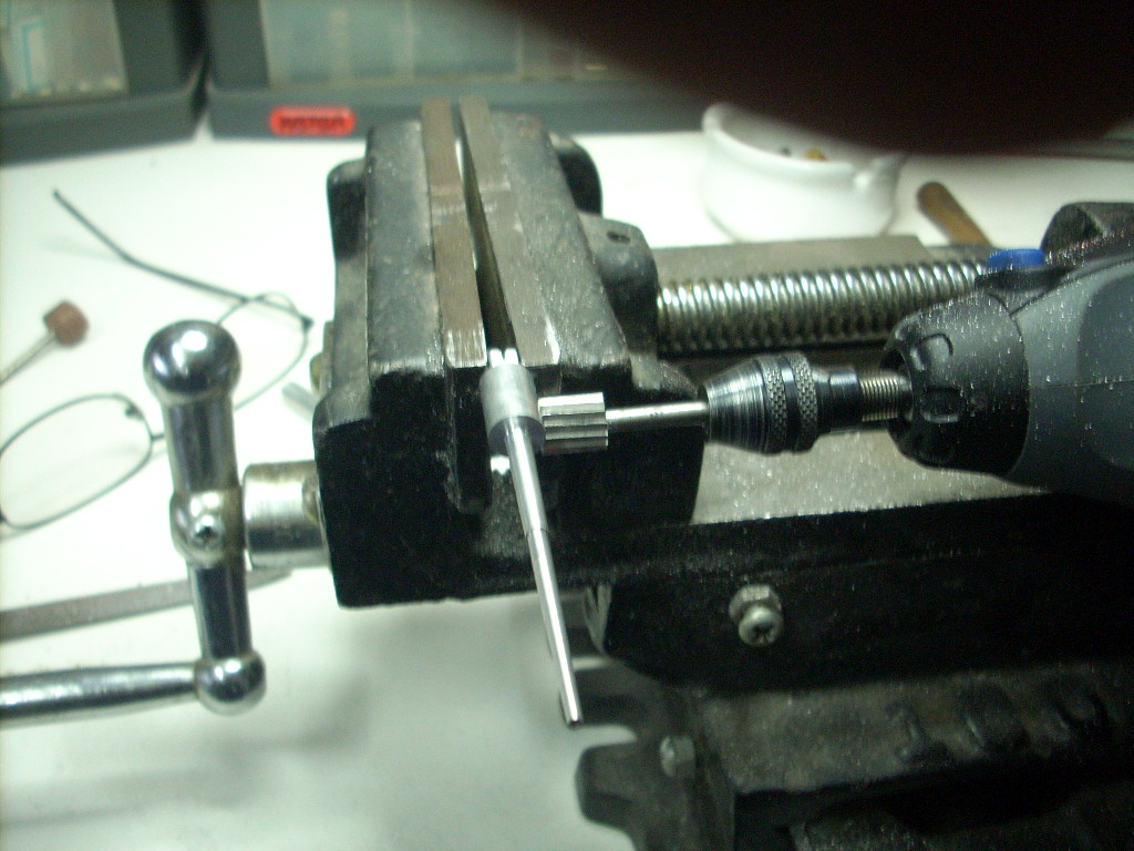

COLOCO LA PIEZA VIRGEN EN LA MORZA
DE UNA PIEZA MAESTRA QUE TALLE PRIMERO VOY LEVANTANDO LAS MEDIDAS Y COMPARANDO, ESTA PIEZA MAESTRA SE REALIZO IGUAL QUE LAS QUE MUESTRO A CONTINUACION

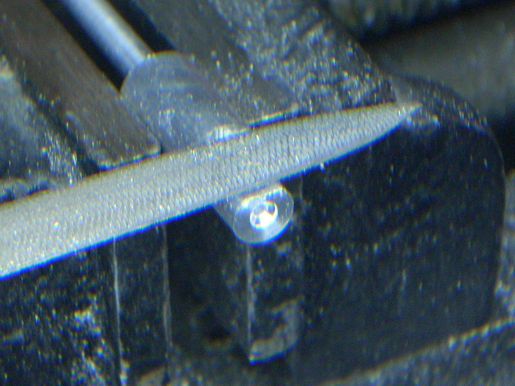

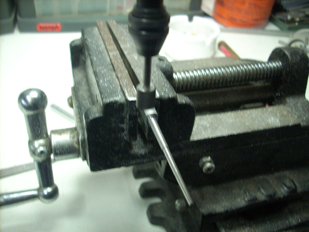

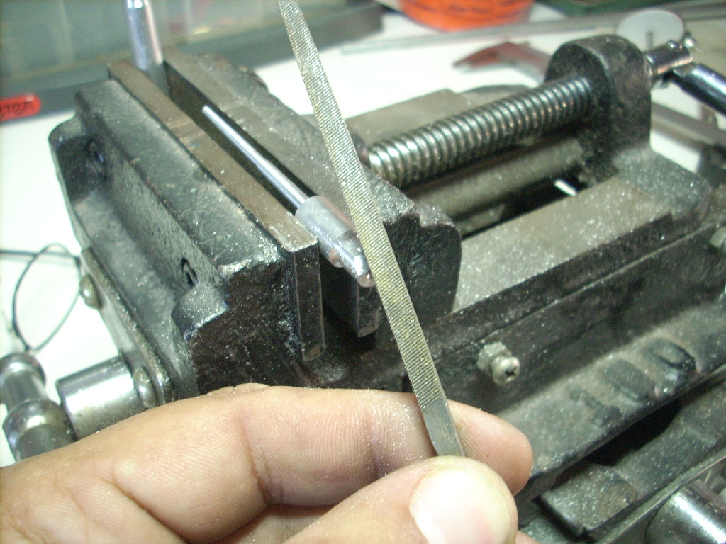

PRIMERO SOBRE CUALQUIER PARTE DE LA CULATA HAGO UN DESBASTE CON LA FRESA (UNA MEDIA CAÑA) ESTO DETERMINARA LA PARTE SUPERIOR DEL CAÑON

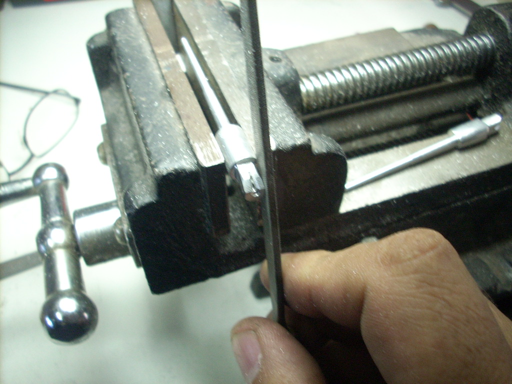

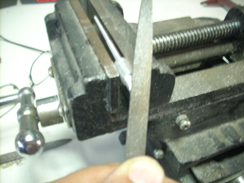

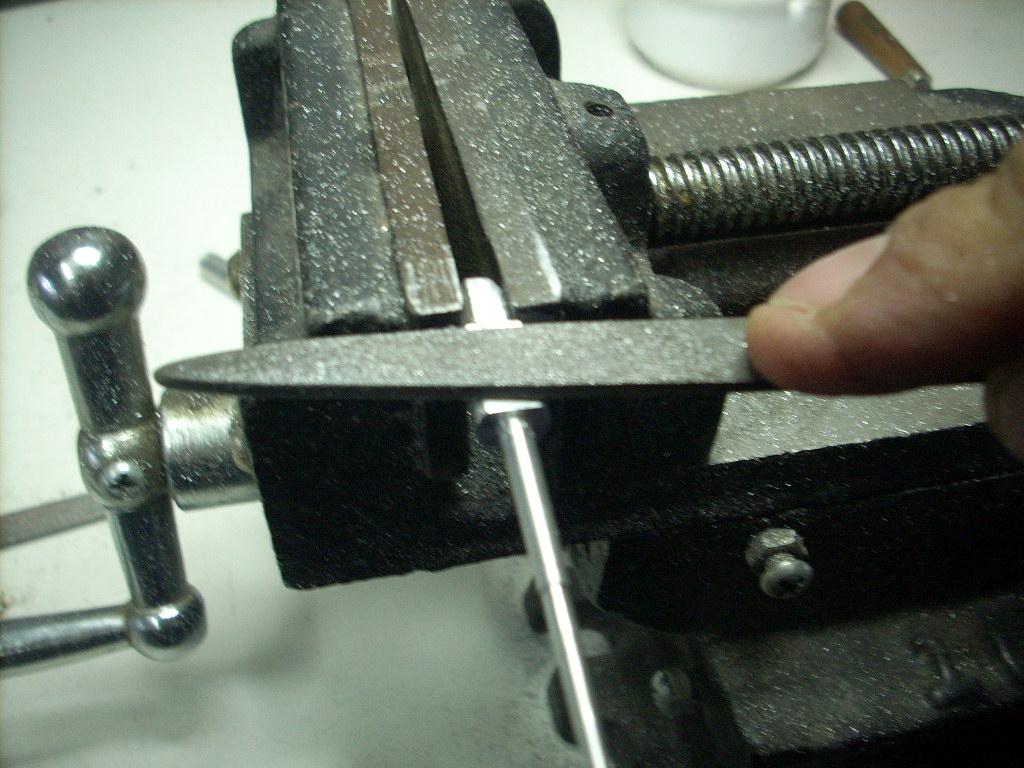

CON LIMA TERMINO DE AJUSTAR LA MEDIDA SEGUN EL CALIBRE

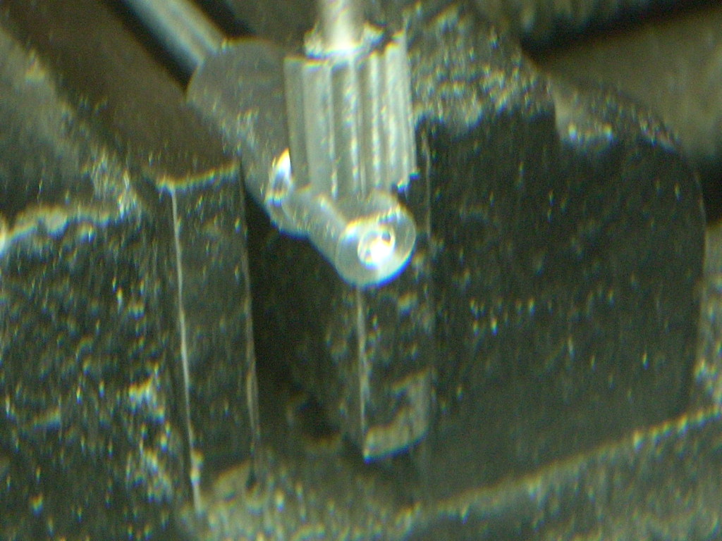

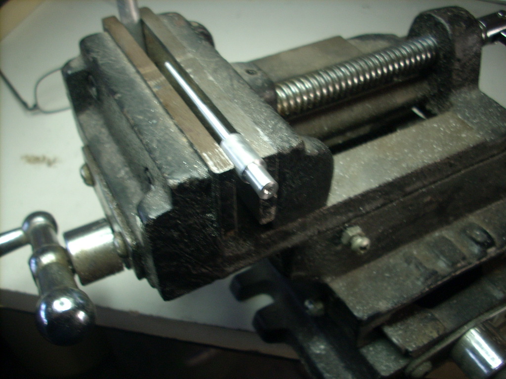

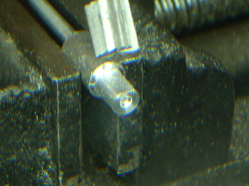

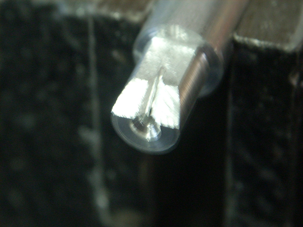

SEGUIDAMENTE CON LA SIERRA DE JOYERO HAGO UNA RANURA POR LA CUAL EN EL CAÑON VERDADERO CORRERIA EL EXPULSOR DE LAS VAINAS SERVIDAS O CASQUILLOS

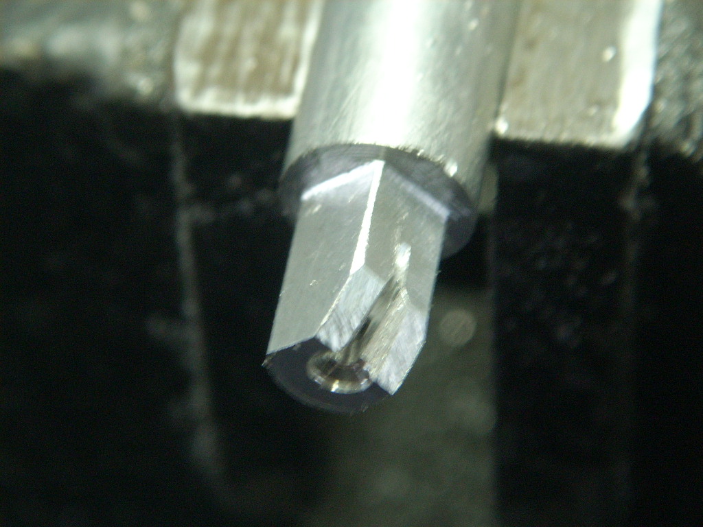

SEGUIDAMENTE MARCO DONDE COMENZARA EL CHANFLE DE LA CULATA Y A CONTINUACION DESBASTO UN POCO CON LA FRESA EL ANGULO ME LO DA 1/4 DE DIAMETRO DE LA BOCA DE SALIDA
AJUSTO A LA MEDIDA CON LA LIMA PLANA
EL CHANFLE TERMINADO

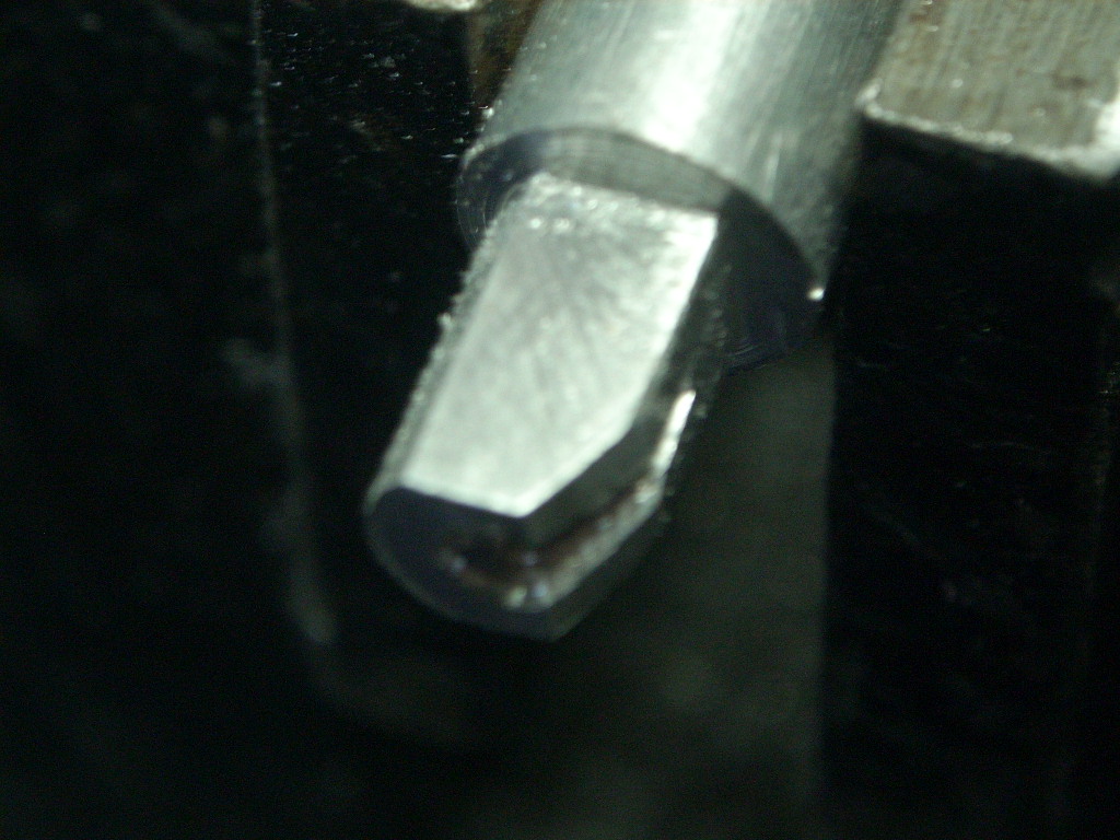

LUEGO CON UNA LIMA CUADRADA HAGO LA SALIDA DE LA GUIA CON FORMA DE &quot;V&quot;
LUEGO CON UNA LIMA CUADRADA HAGO LA SALIDA DE LA GUIA CON FORMA DE "V"
ASI QUEDA FINALMENTE

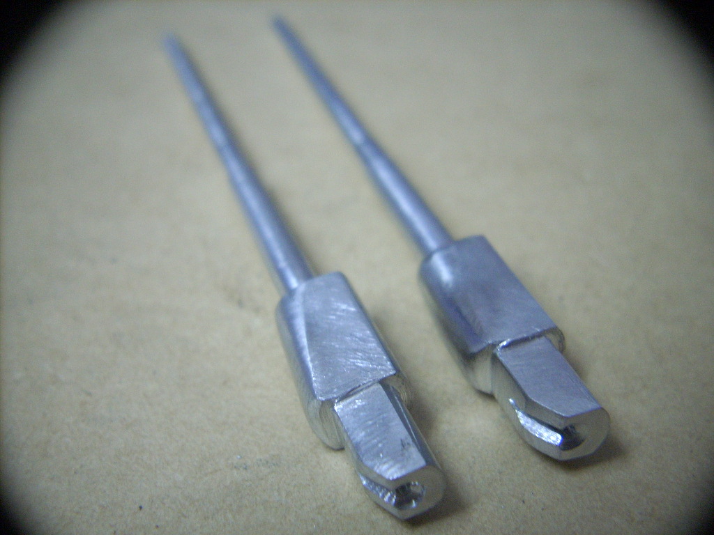

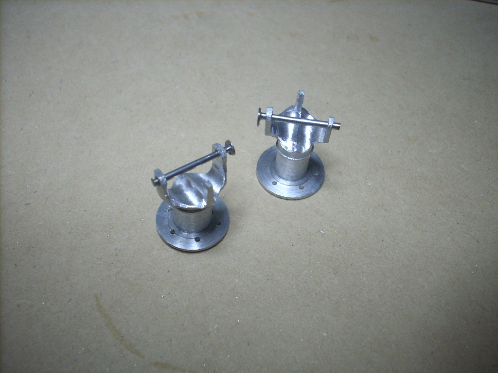

Y ASI QUEDA COMPLETA LA CULATA
A CONTINUACION DOY VUELTA LA PIEZA Y FRESO LAS DOS CARAS LATERALES DE LA CAMARA DE DETONACION
AJUSTO LAS MEDIDAS A LIMA PLANA SIEMPRE USANDO EL CALIBRE Y COMPARANDO CON LA PIEZA MAESTRA
FINALMENTE ASI QUEDAN LAS DOS CARAS Y DEFINIDA LA FORMA BASICA DE ESTA PARTE

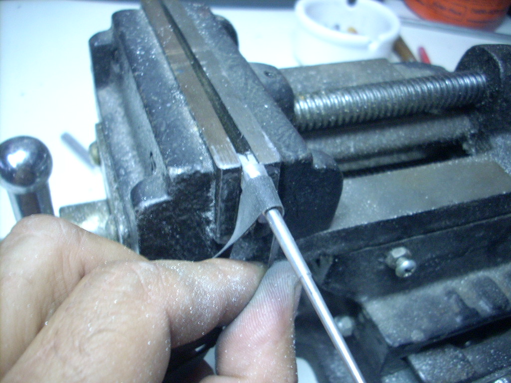

UN TROZO DE LIJA AYUDA A MATAR LAS RAYAS Y A DAR LA FORMA FINAL, LA PASO COMO QUIEN SE SECA LA ESPALDA CON UNA TOALLA

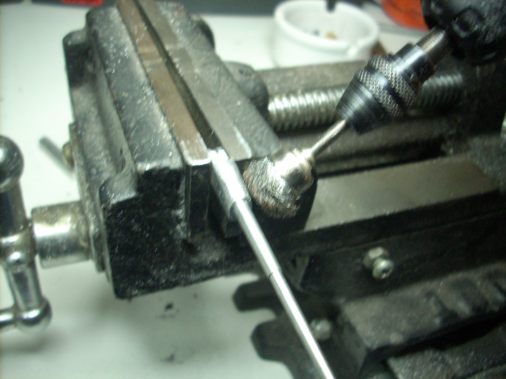

TERMINO EL TRABAJO PULIENDO CON UN CEPILLO DE ACERO

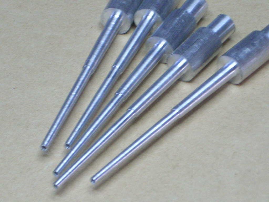

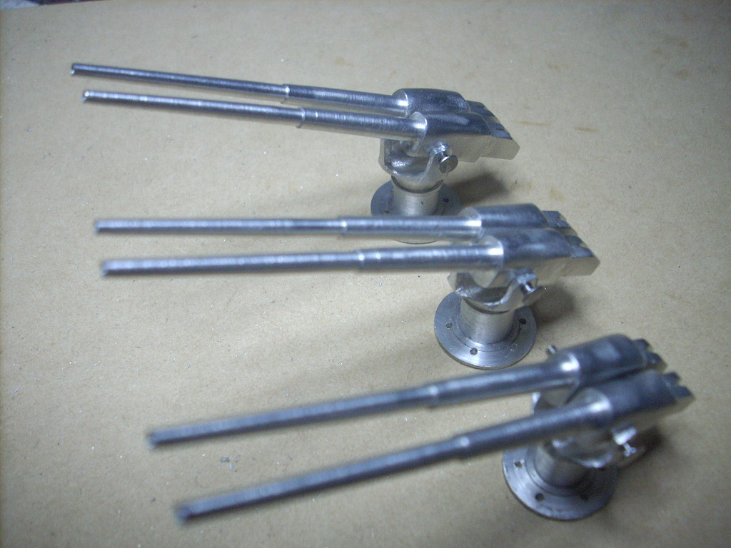

LAS PIEZAS YA TERMINADAS EN LA PARTE DE MECANIZACION Y AJUSTE, FALTAN AGREGARLES DETALLES FINALES.

Axel
siempre tive dudas de como se hacia un elemento cônico(los canos del canon) en el torno.
ahora veo ese espetacular trabajo que haces.
me sinto un modelista incompleto por causa de no tener un torno.
es una maravilla de maquina.
e conoces mucho bien su funcionamiento.
parabienes mas una vez, haces un gran trabajo.....
Norberto :D

Te están quedando geniales los cañones, sigo al tanto de los avances.
AXEL_WELLER
Mensajes: 749
Mensaje por AXEL_WELLER »
Muchas gracias a ambos.
Pronto seguire con el chasis de la bateria.

Bueno, seguí adelante un poco con las baterías de 105mm.
Analizando la foto 1250rch.jpg de la pagina 58, que en realidad mas que una foto es un dibujo estuve viendo como era el interior de la torre, si se mira detenidamente se puede notar que esta inclinado a la izquierda y que la parte baja de ese lado supera la base del cañón, eso por un lado, si se mira hacia adentro uno puede ver que la montura o base del cañón esta desproporcionada con respecto a los dos cañones, si uno imagina el peso que deberían tener esta claro que esa base no lo soportaría, mas en un disparo.
también se ve un cañón mas bajo que el otro, esto es por el movimiento triaxial, pero si se mira mas adentro se notara que en ninguna parte se el eje de pivoteo, solamente parecen estar encima de la montura.
Todo esto sumado a que lo que figura punteado en el plano me hacen pensar que el dibujo es incorrecto, lamentablemente no dispongo de ninguna foto de la parte trasera del verdadero, pero analizando las otras fotos de la misma pagina y viendo otras baterías similares llego a la conclusión de hacerlas con lo que me figura en el plano. De todos modos esta parte se va a ver poco porque va a estar cubierta por lo que seria la carrocería.
Ahora la proxima etapa será el chasis y la carrocería que los fabricare en chapa de bronce o de hierro, lo veré en su momento.

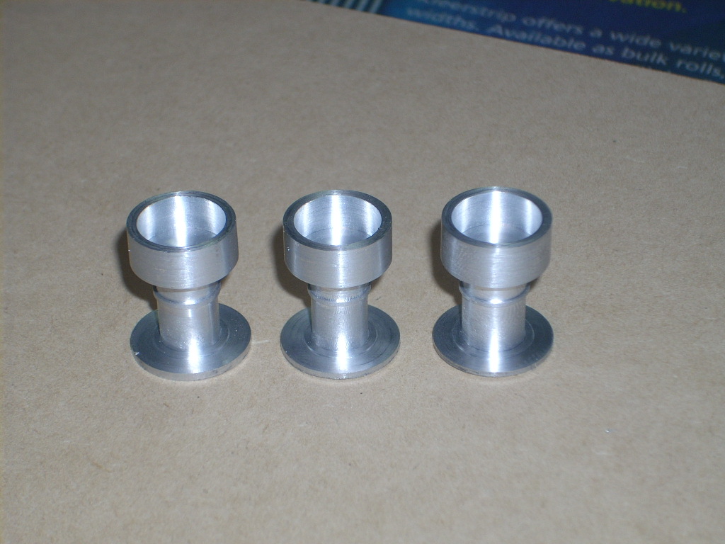

Las monturas están echas de aluminio y con un procedimiento similar al de los cañones, por lo cuan no creí necesario detallarlo demasiado.
Bueno le dejo este pequeño adelanto pero de muchas horas de trabajo.
Hasta la proxima, salu2
TRABAJO EN EL TORNO DE LA MONTURA
LA MONTURA LISTA PARA CORTAR
EN ESTA FOTO SE VE EL TRABAJO DE FRESADO A MANO, LA PRIMERA ESTA VIRGEN Y LA ULTIMA TERMINADA. EN ESTE PROCESO SE CREA LA BANCADA. USE TORNO DE MANO, FRESAS, LIMAS, LIJA, ETC.
EL EJE DE PIVOTEO LO HIZE CON UN CLAVO, ACA SE VEN DOS TERMINADAS.
ACA SE VE COMO CADA CAÑON SE MUEVE INDEPENDIENTEMENTE DEL OTRO, EL ANGULO DE ELEVACION ES DE 80 GRADOS.
LA PRIMER PARTE TERMINADA, AHORA SEGUIRE CON EL CHASIS Y LA CARROCERIA.
Buenos Aires, Argentina
