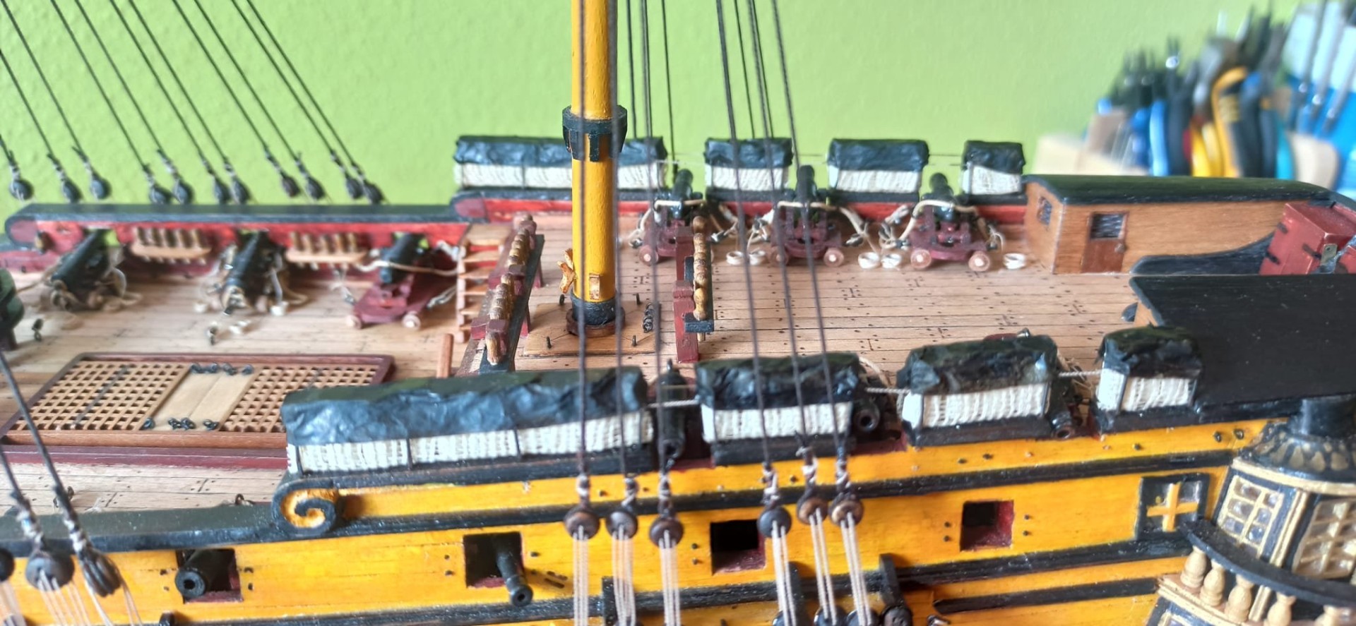

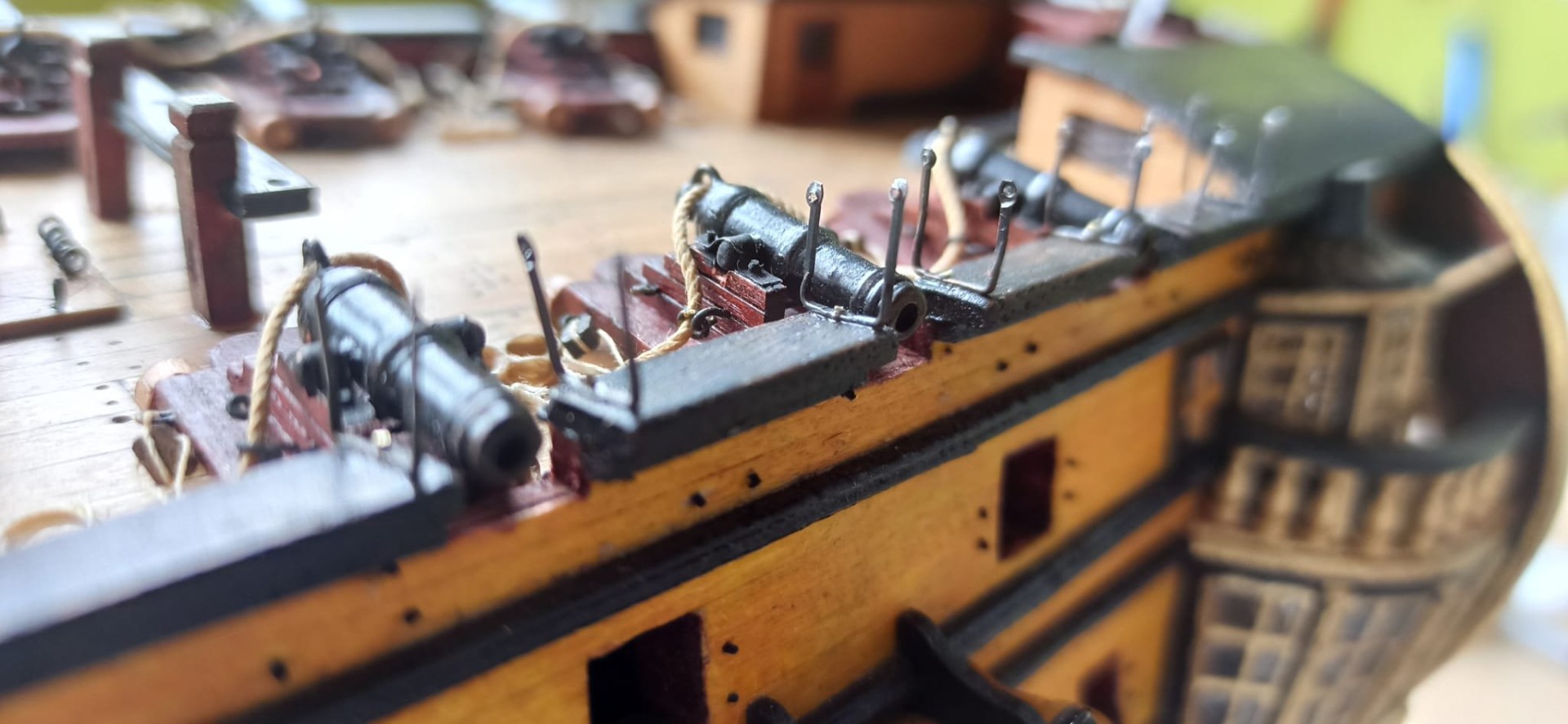

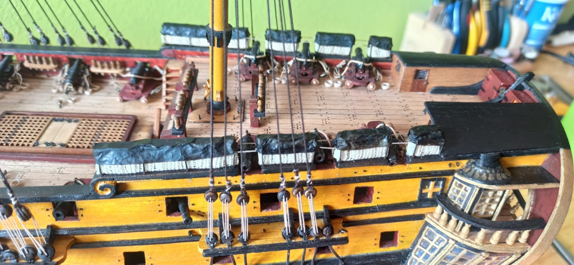

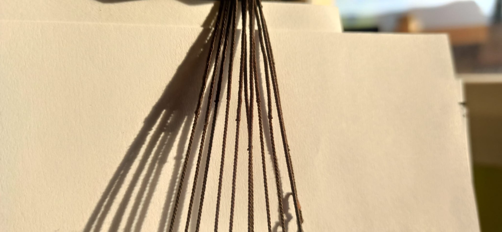

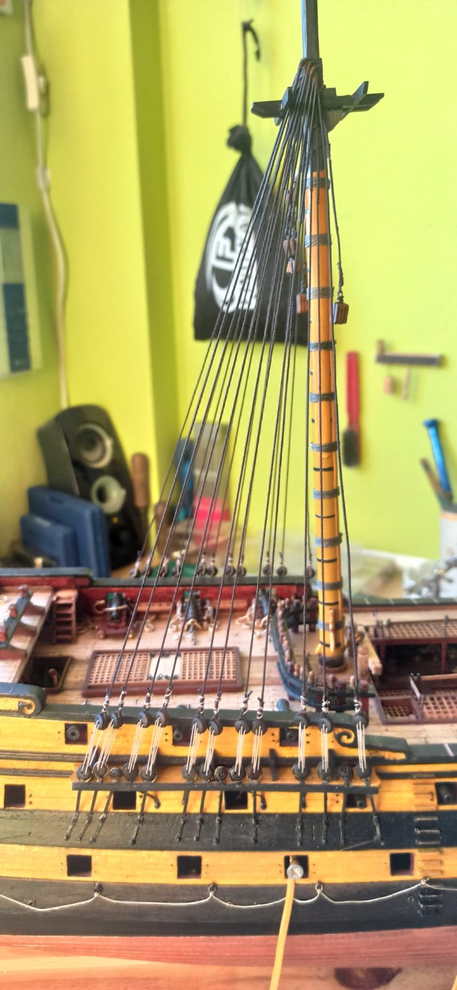

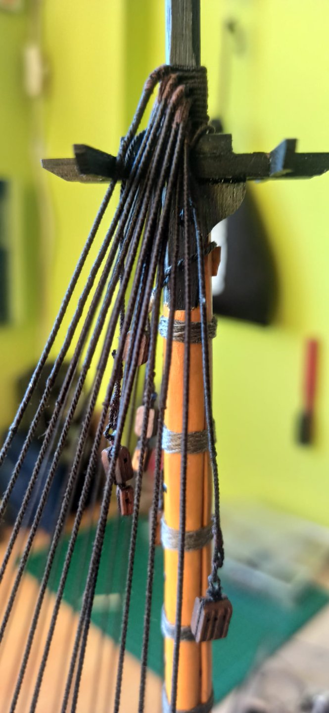

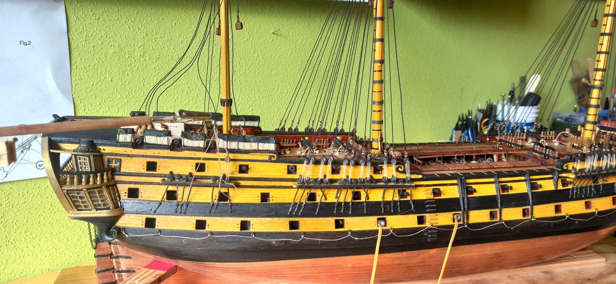

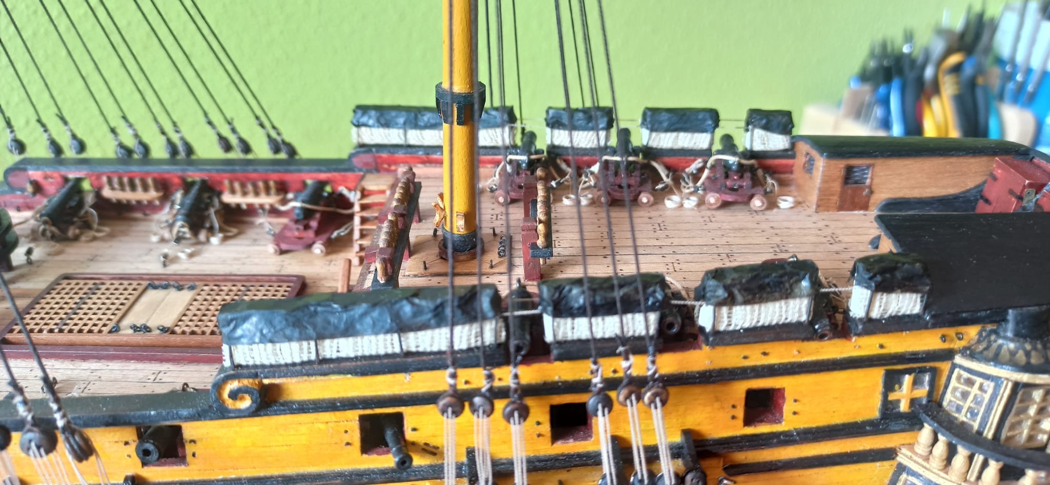

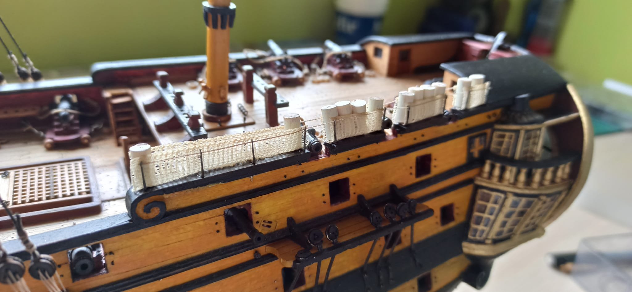

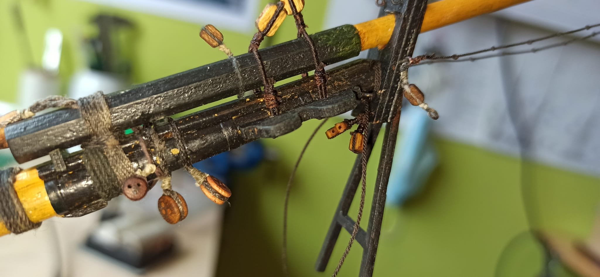

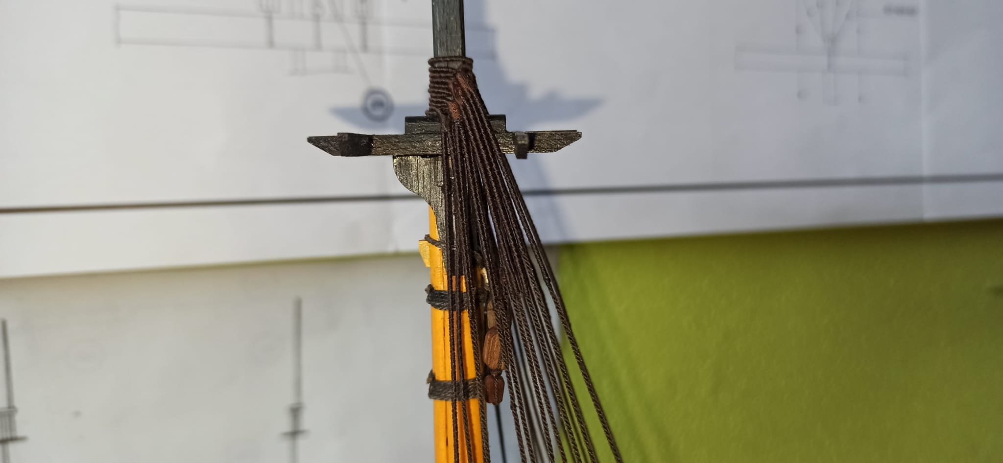

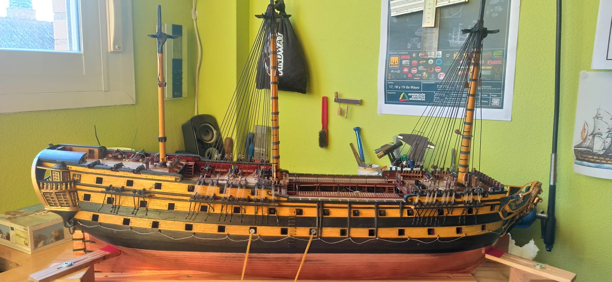

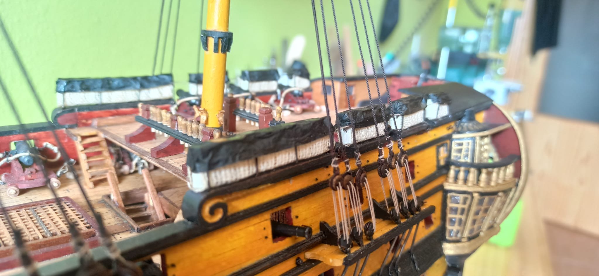

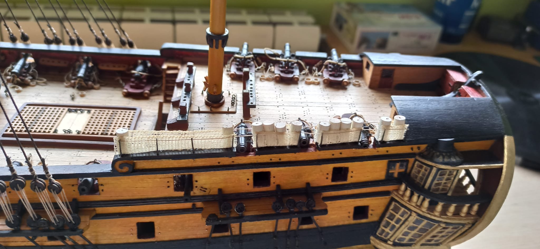

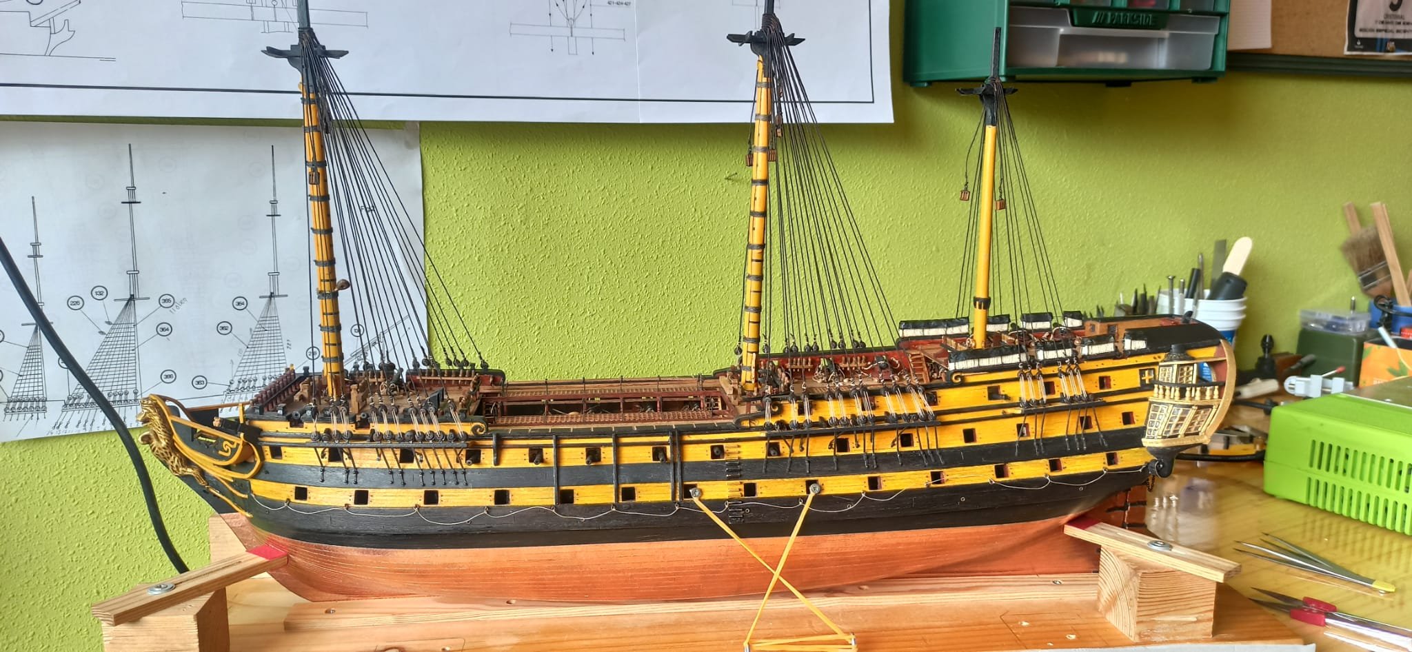

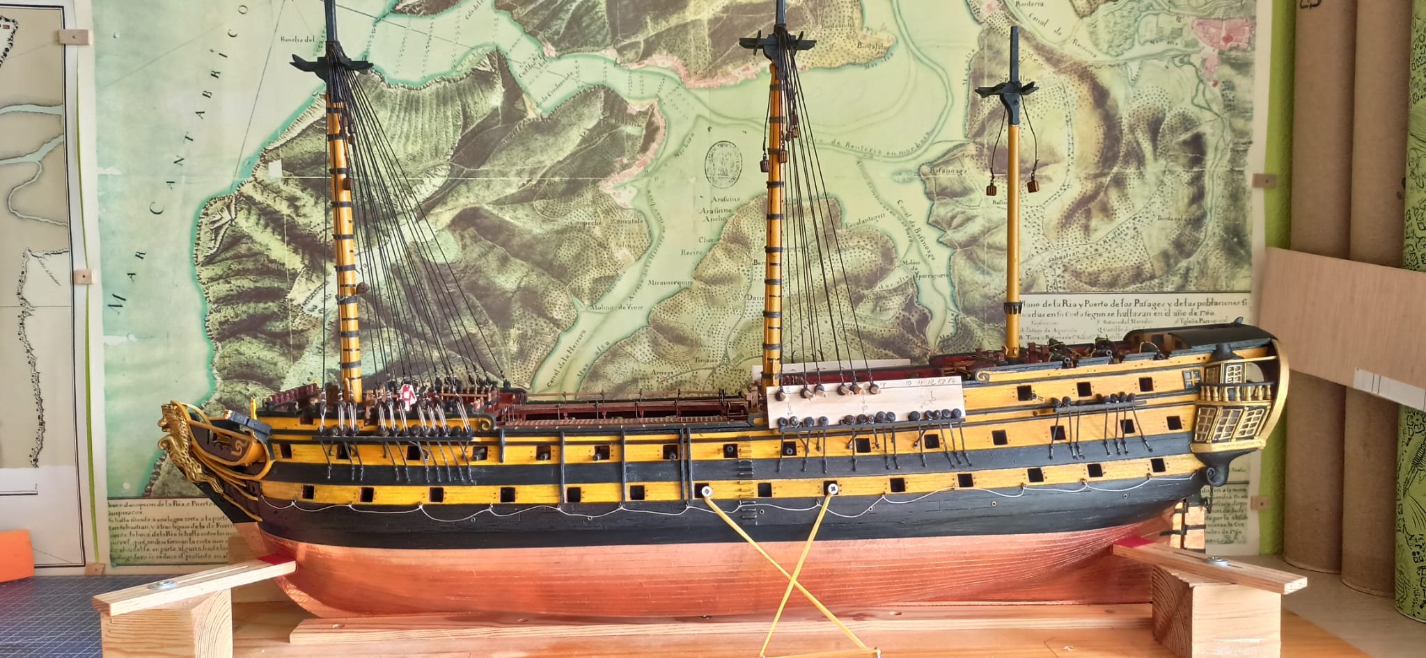

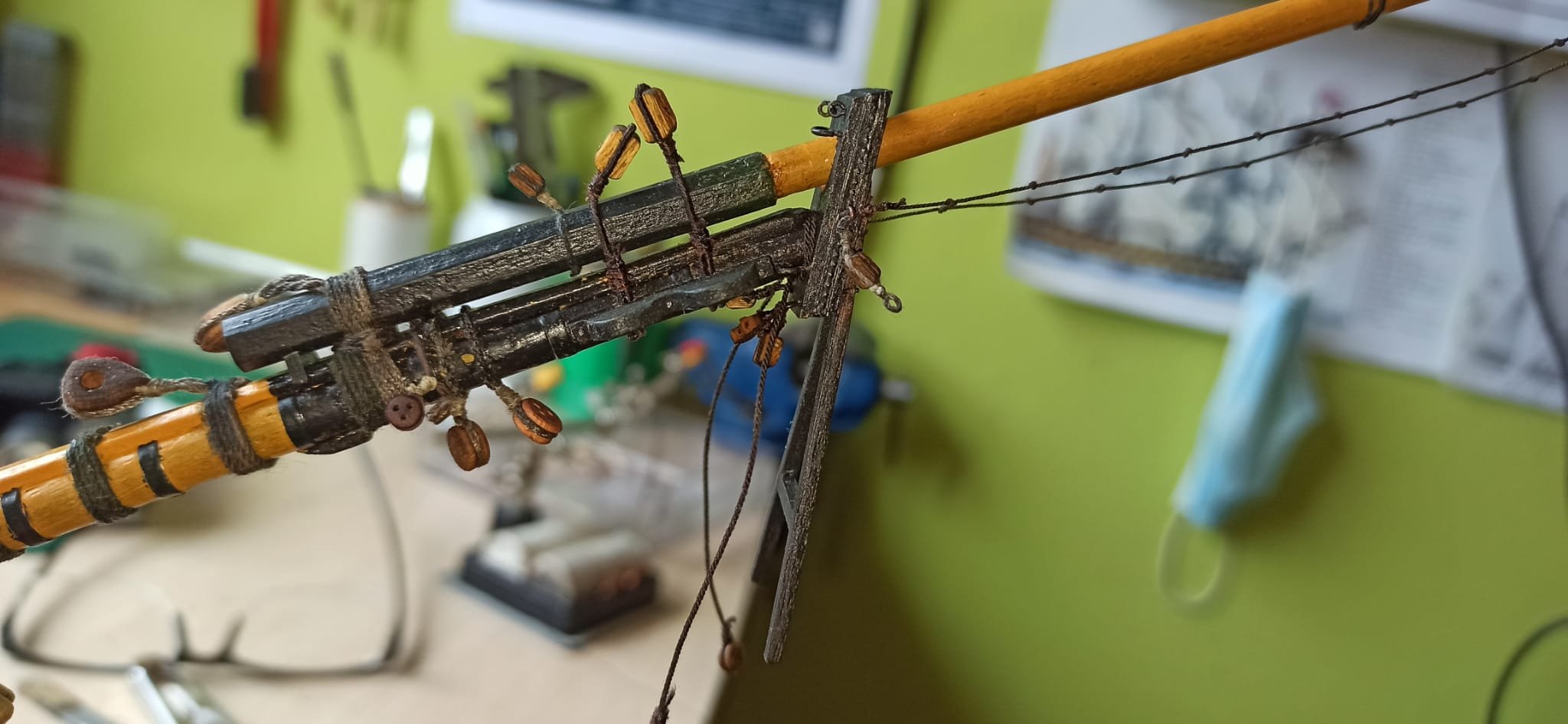

Buenas compañeros, seguimos con los obenques, ya colocados los tres palos. Antes de poner los acolladores de Mesana, coloco los soportes para las redes de los coy´s, los "tapo" como bien dice @MMP con papel de las cajas de los zapatos, como no era negro, lo tiño con cola diluida teñida de negro y nogalina, lo aplico con pincel. Como veis en las fotos, los coys son varilla de 5m pintada de blanco sucio, y cortada a la medida, los de los extremos los perforo y clavo en la tapa de regala para mayor seguridad. Los soportes también van taladrados para el paso del cabo que sujete la red, y para su sujección en la regala.
Imagen de WhatsApp 2025-03-06 a las 14.19.32_efc36e7c.jpg (127.43 KiB) Visto 14888 veces
A pesar de tomar y retomar medias, al hacer todas las ligadas, el aforrado no queda igualado...

Obenques de mayor, puestos
Soportes de las batayolas

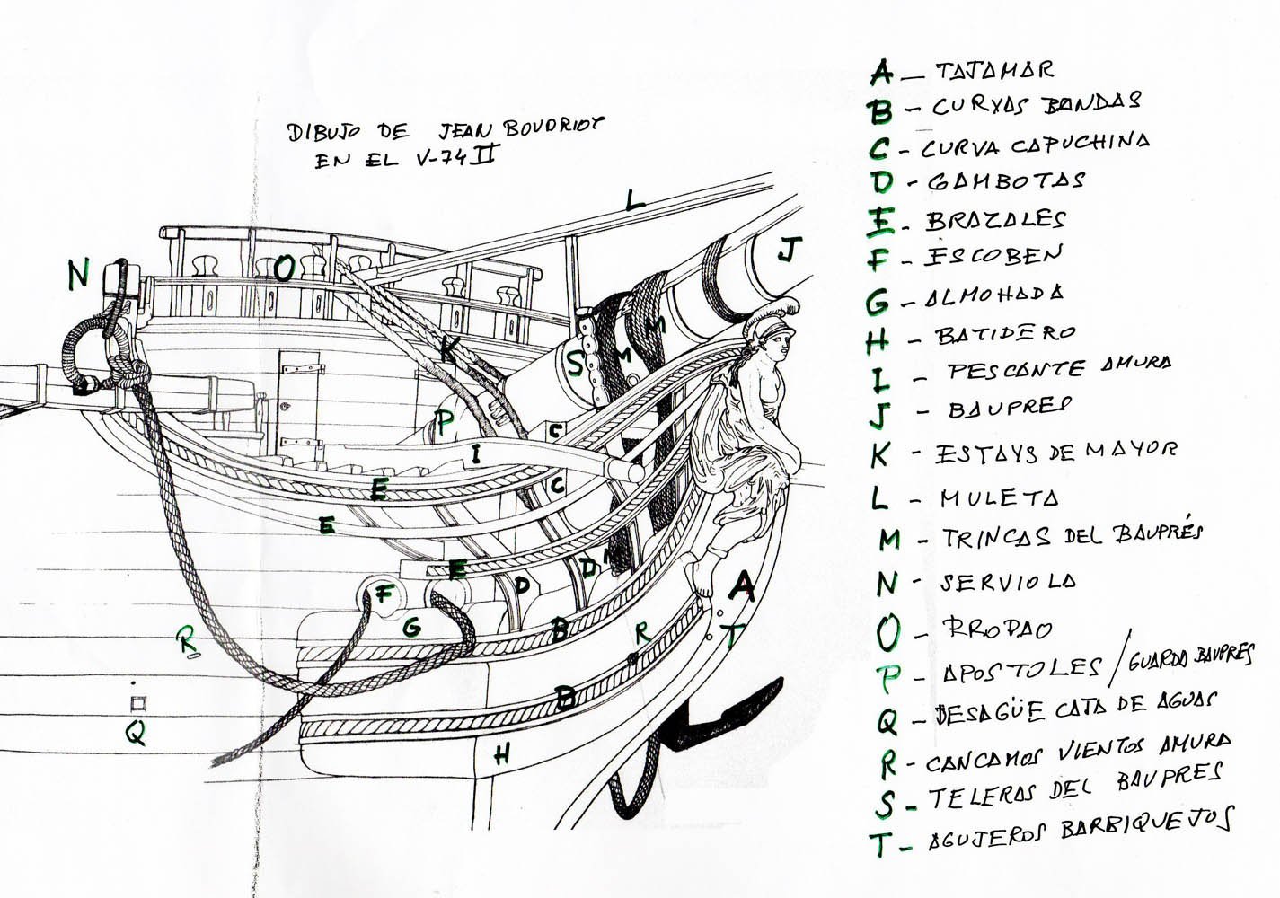

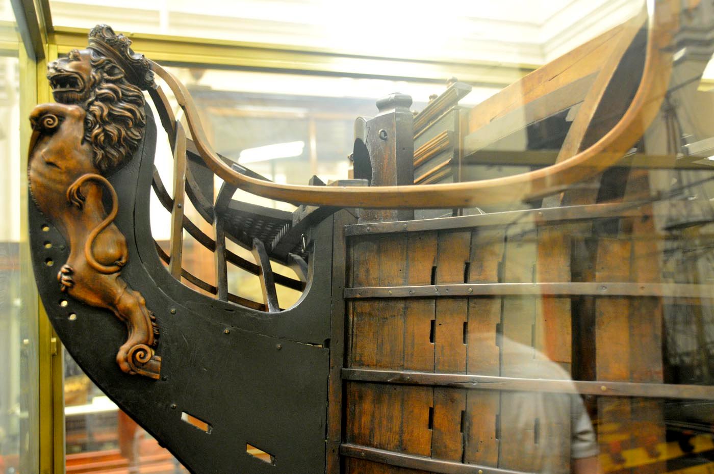

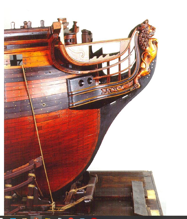

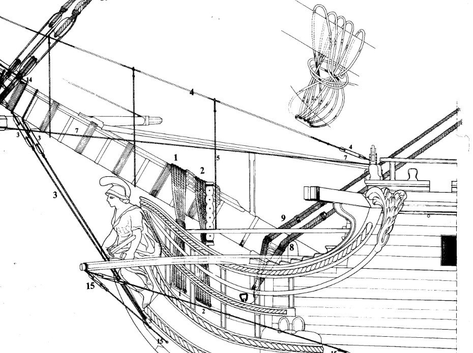

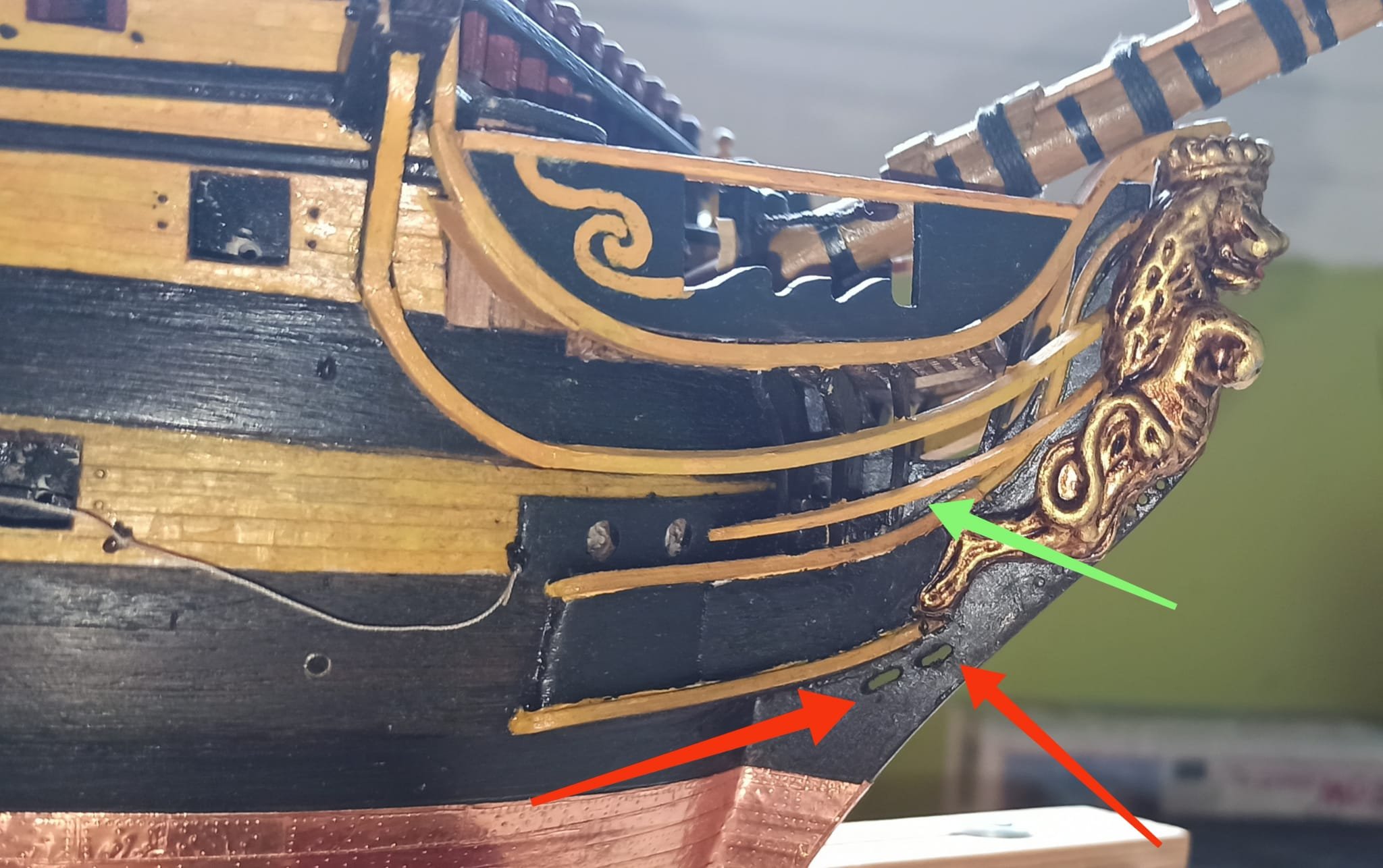

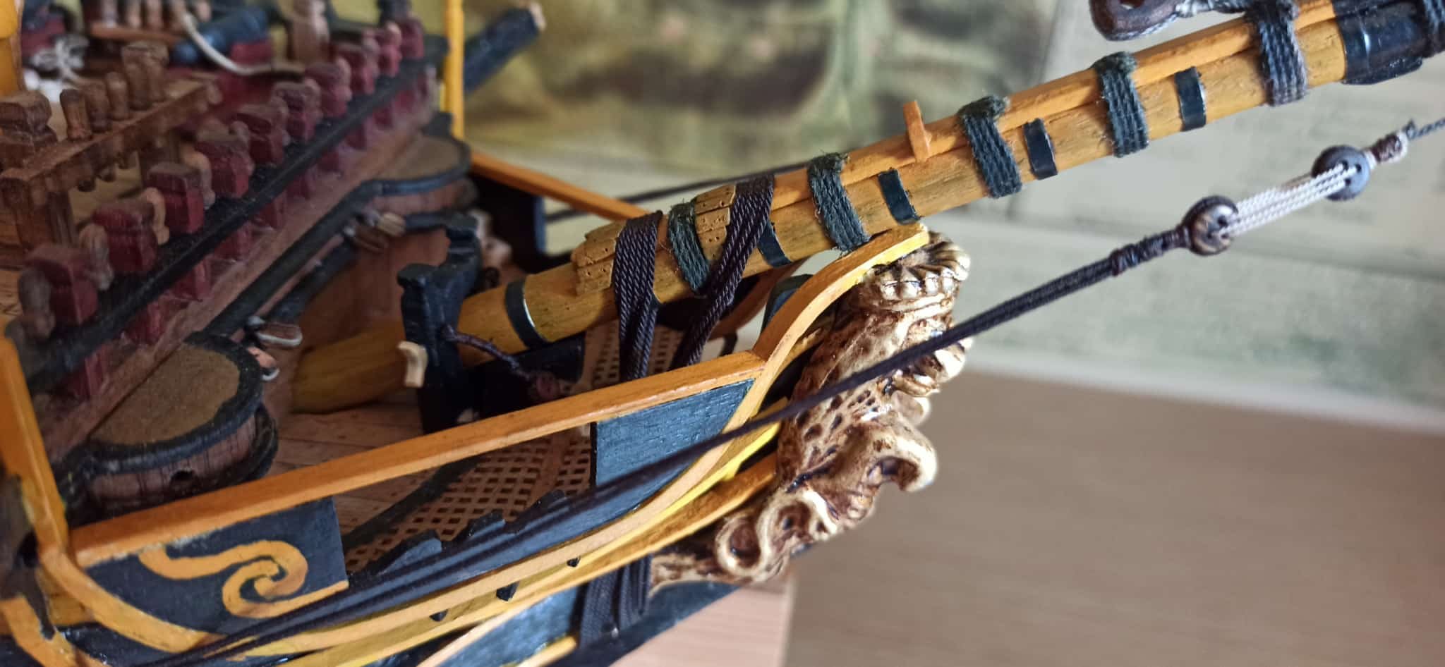

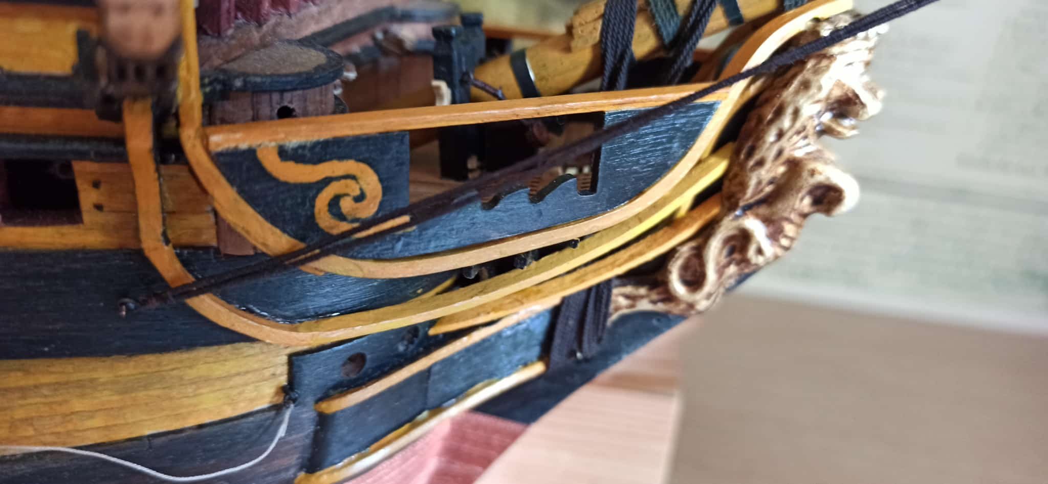

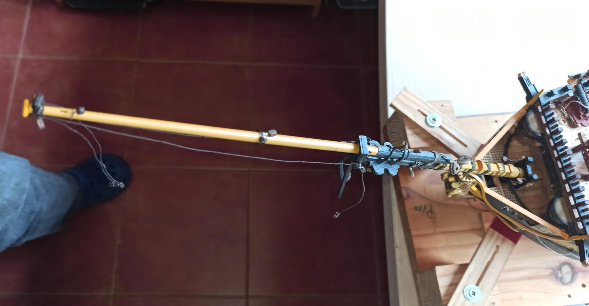

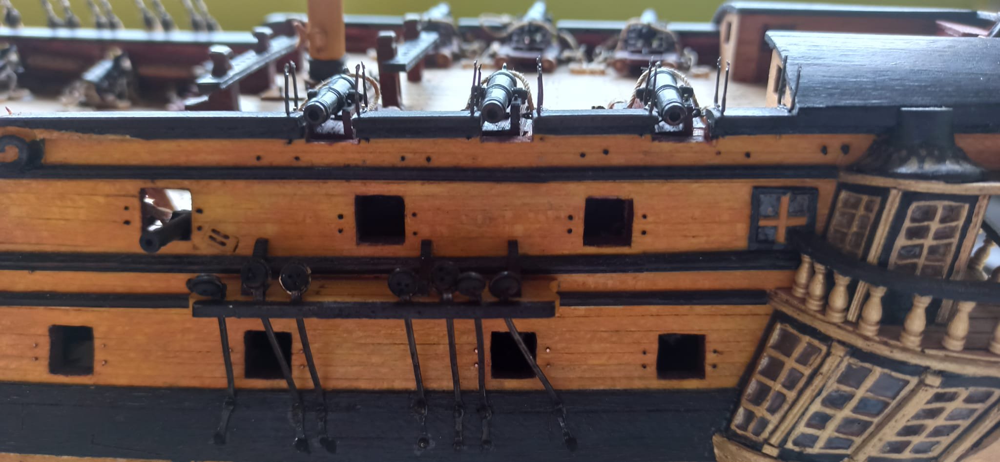

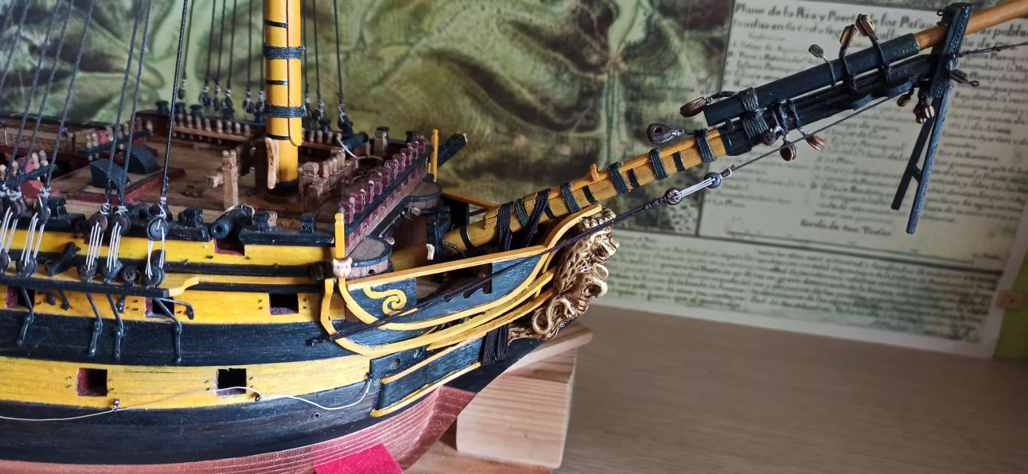

Bueno he estado aparejando el bauprés antes de colocarlo para que sea más cómodo, pero ahora me surge una duda,a la hora de colocarlo definitivamente para poder seguir con los stays, tomo como referencia el SJN del MNM y el alojamiento de la trinca del Bauprés es por debajo de las curvabandas, ahora se su nombre, groera, con lo que creo que va a quedar un poco raro, no? sin embrago en el V74 lo lleva en la zona donde van las gambotas. Aún estoy a tiempo de poder cambiar, como lo veis??
Gracias por los aportes. Un saludo y virutas

En rojo el alojamiento que tiene el del MNM y en verde la que se me pasa por la cabeza, que no tiene por que ser buena.
Esta sacada del V74, la veo más lógica.

Nepo del MNM
Nepo del MNM
Otra vista del Nepo del MNM desde estribor

Bueno, tras consulta en foro técnico, no hay nada claro, ni por época ni por país, no se sabe en principio cual es el motivo de la colocación de las groeras, ni de su cantidad, una o dos...seguiré informando. Tengo claro ahora sí, que irá en donde tenía idea de ponerlas. A ver el resultado...en breve fotos. Un saludo
Mensajes: 6012
Re: San Juan Nepomuceno de AL
Menudo SMA que has pillado. Hace poco pregunté sobre el asunto y me decías que era una pregunta muy técnica.
Bueno, las groeras pueden ser una o dos según el porte y las manías, y pueden ir debajo de las curvabandas, en medio o por encima. En el Nepo gracias al modelo del museo no hay duda

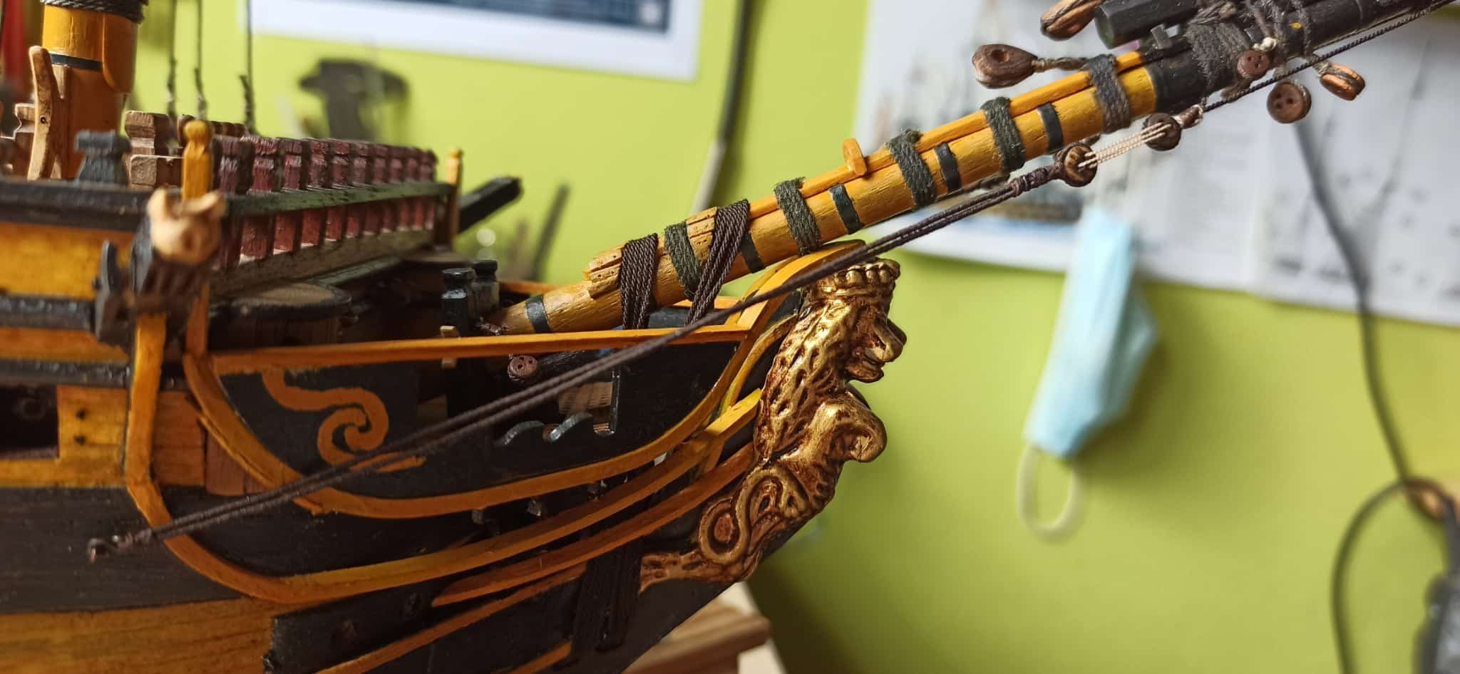

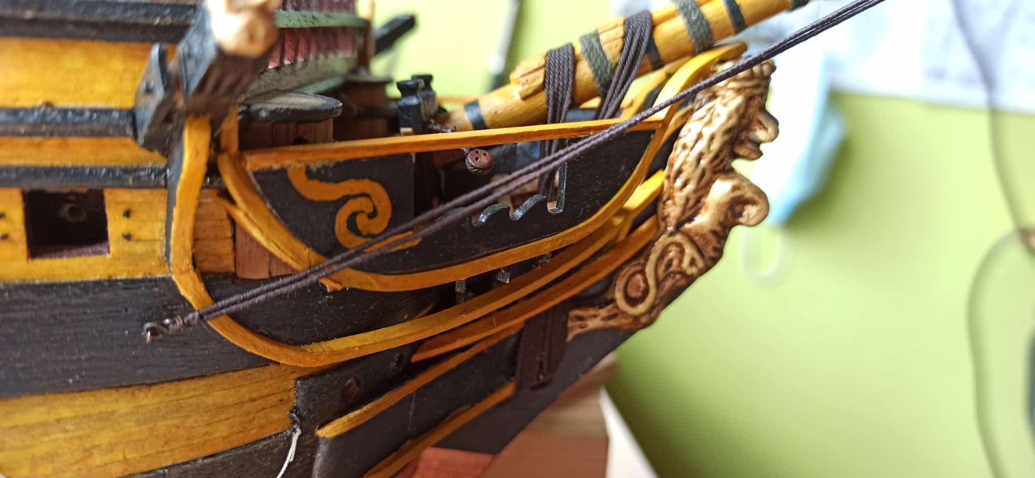

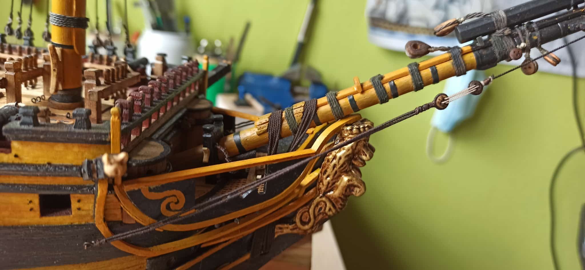

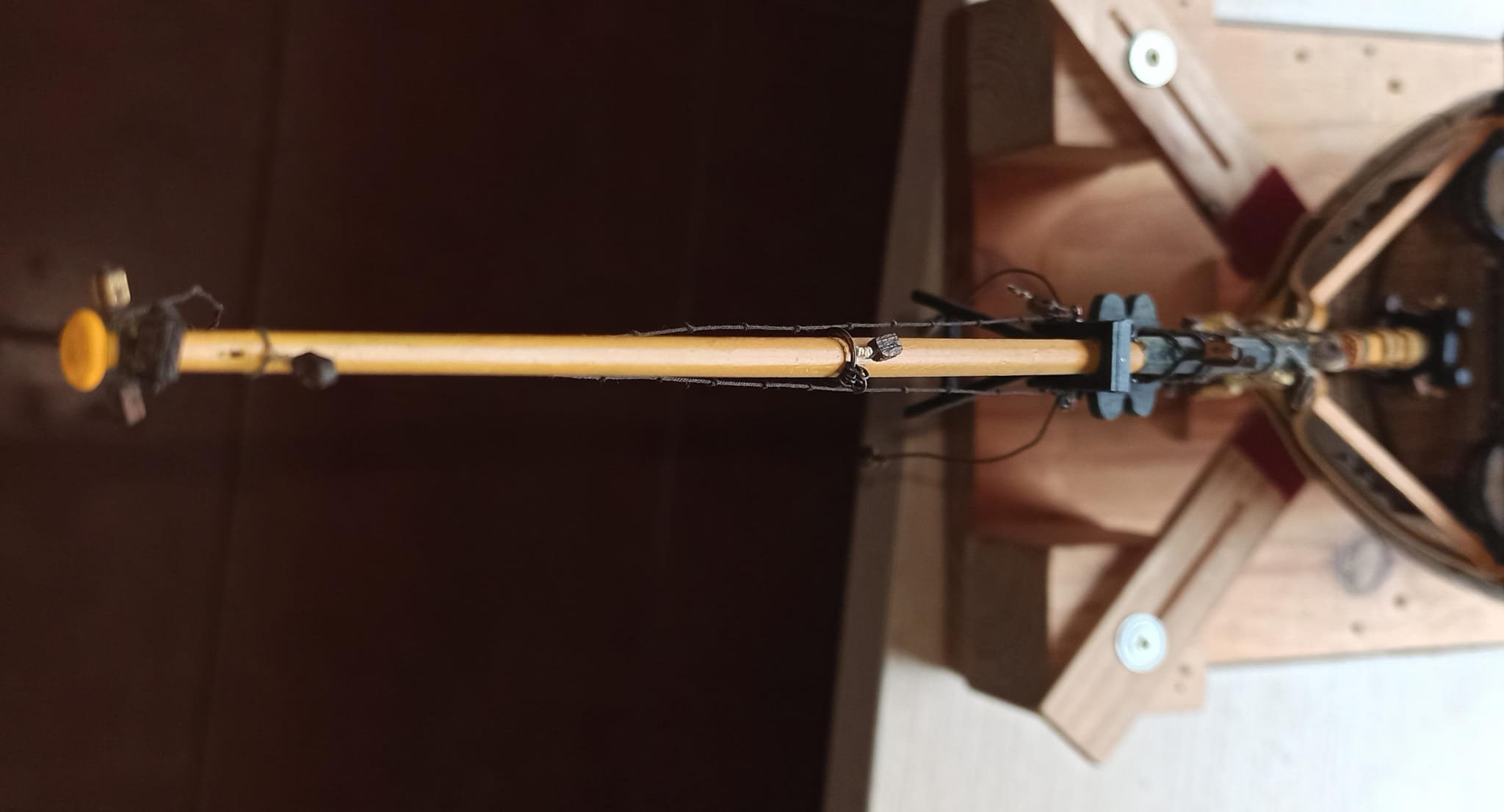

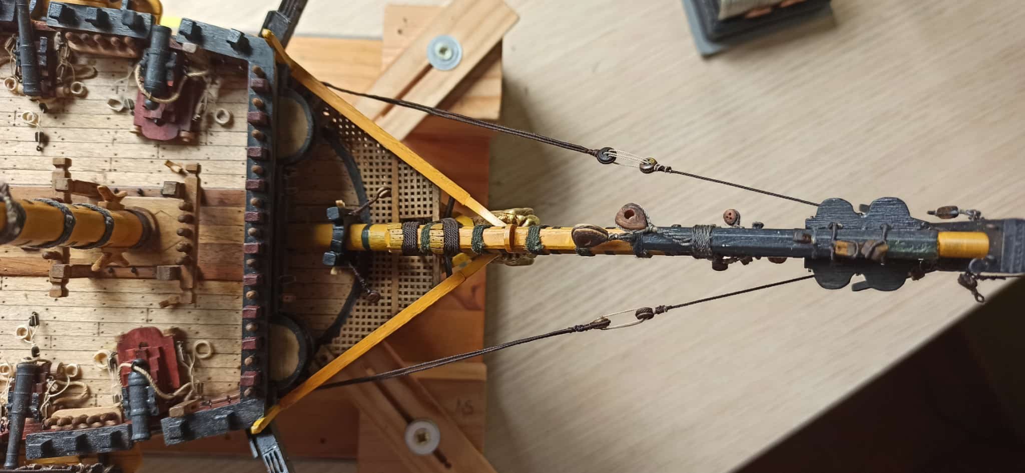

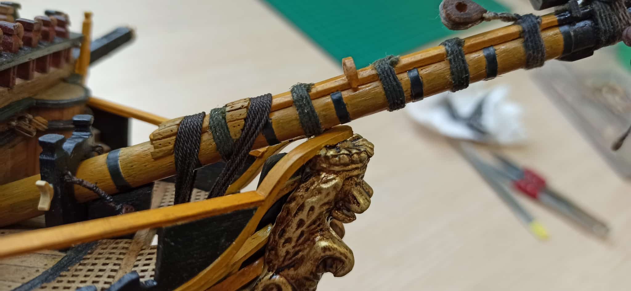

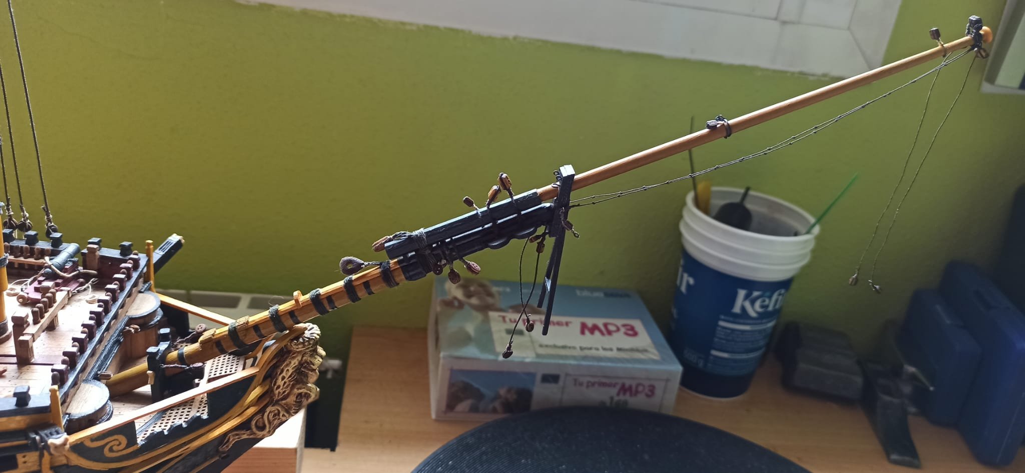

Bueno, Bauprés colocado, encolado y entrincado, con dos trincas. Ahora el tema es la longuitud del barco, creo que debo poner algo para proteger el bauprés. Un saludo y virutas
Cada trinca lleva 6 vueltas completas, y una ligada central de 4 vueltas
Imagen de WhatsApp 2025-03-09 a las 13.43.12_c962c6d4.jpg (170.19 KiB) Visto 14599 veces
Este cabo, los mostachos u obenques del Bauprés, es doble y va aforrado completo, en un extremo gancho en cáncamo, en el otro vigota

crisjaca escribió: Dom Mar 09, 2025 1:45 pm Bueno, Bauprés colocado, encolado y entrincado, con dos trincas. Ahora el tema es la longuitud del barco, creo que debo poner algo para proteger el bauprés. Un saludo y virutas
Buenas tardes a todos.
Buenas tardes Crisjaca. Mi opinión personal es que las andanas de tojinos del bauprés están muy adelantadas en relación con los ojos en el tajamar, con lo que toda la ligadura queda muy forzada hacia Pp. Solo como comentario, si las andanas de tojinos están bien colocadas en la longitud del bauprés ¿podría ser que éste se tuviera que insertar más en la cubierta?
A mi modo de ver las ligaduras del bauprés deberían de ir verticales desde el bauprés a los ojos del tajamar.

josu1 escribió: Dom Mar 09, 2025 3:30 pm ...///...
Buenas tardes, muchas gracias por el aporte, sinceramente no tengo ni idea, todas las mejoras las he realizado a ojo de bien cubero, con lo que, demasiado bien se van ajustando los elementos. La idea no era la de presentar a concurso, simplemente mejorar un kit un poco soso. No llevo a rajatabla nada, ni medidas de cabos, ni de motones, etc...creo que para eso lo suyo es desde el inicio afrontar un "modelo de concurso" que como digo, en este caso no es.
Tengo un SMA en estado inicial y espero no llevarlo mucho más allá. Cuando con @manuelsirgo afrontemos el Sta. Caterina de Ancre, imagino que será otro tema, y ahí sí haremos lo posible para ajustar a medidas, y todo lo demás. Un saludo y virutas

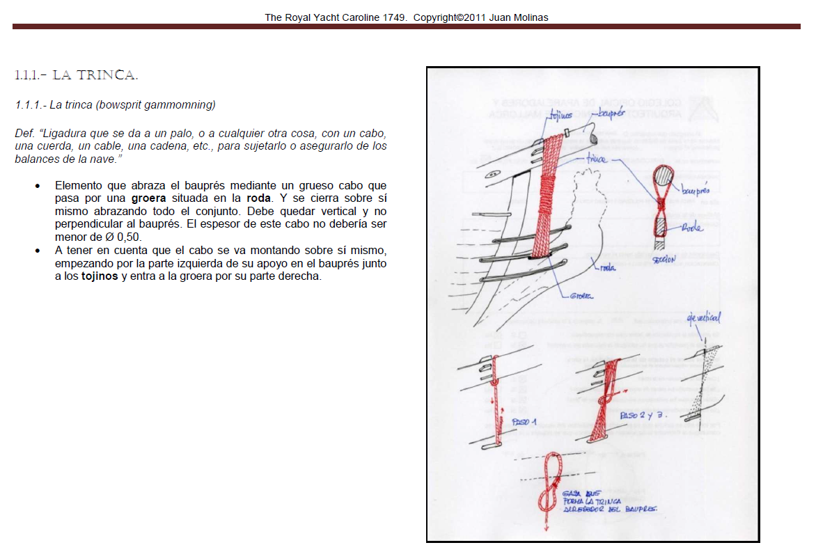

Eli
Mensajes: 273
Ubicación: Otañes
Mensaje por Eli »
crisjaca escribió: Jue Feb 01, 2024 11:19 pm Efectivamente, el que todos ya sabeis, me ha confirmado, y luego revisando el manual de Molinas...lo pone muy claro, con permiso del autor, adjunto captura las trincas, el manual es de libre descarga desde su pag .https://carlosys.com/blog/juan-molinas-modelista-naval/
Te cito a tí mlsmo @crisjaca en la pagina 24 de este hilo. En la foto indica que tiene que quedar vertical.
Captura de pantalla 2024-02-01 231657.png (378.21 KiB) Visto 14812 veces
crisjaca
Mensajes: 1864
Ubicación: Jaca
Mensaje por crisjaca »
Si...si, pero a estas alturas ya no tenía solución buena, tendría que mirar a ver cuantos grados se va de la vertical, pero poco con respecto a lo nombrado, si tienes curiosidad lo miro. Lo dicho, datos a tener en cuenta para los siguientes. Al irse montando el cabo que hace la trinca en cada vuelta, puede que eso haga que varíe un poco. Pero vamos, que si está medio bien es de casualidad, por qué no tome medidas repito. Un saludo
