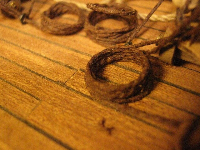

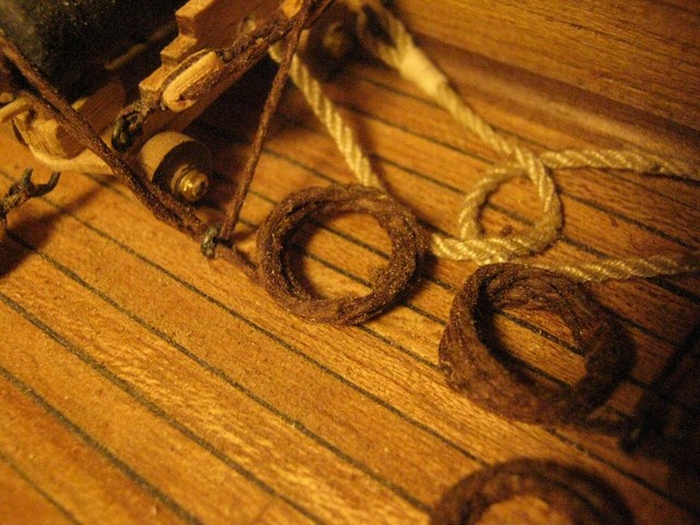

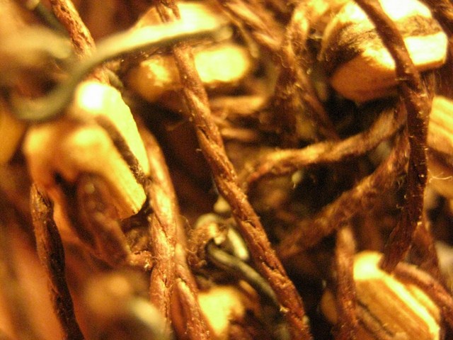

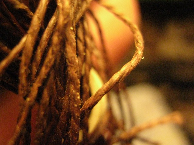

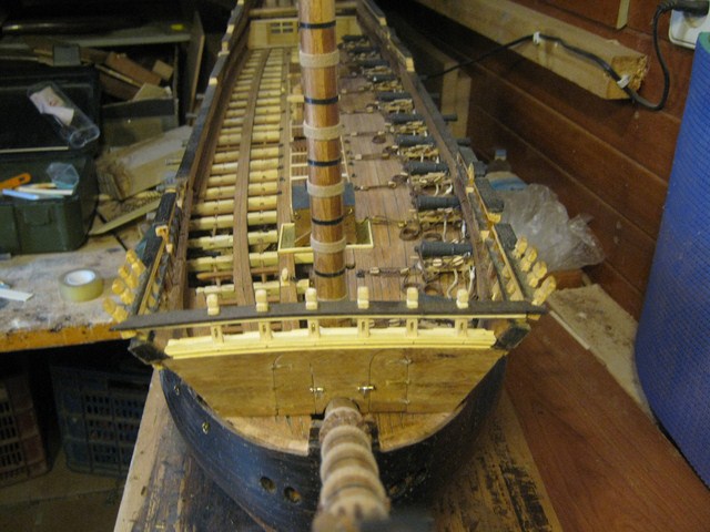

Capitan Marano escribió:

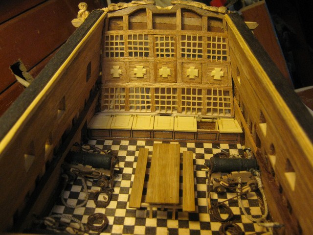

cabrapente escribió:eso es verdad Michael.
pero ha sido un error darle cera de color a los cabos, para que se queden en la postura.
cuando hice las pruebas, me gustó. pero ahora... creo que no ha sido una buena idea.
Por que no es buena idea ? se ven bien, el modelo no esta terminado e imagino que lo mueves de un lado para el otro buscando la comodidad para trabajar, eso se ve en las fotos. Yo no cambiaría la formula hasta no encontrar un metodo mejor. Felicitaciones
Hola Capitan Marano. es verdad que de lejos, he conseguido que se vea bien. Por eso no puse fotos con macro. je je pero de cerca, la cera tapa los surcos de los cabos.Cuando los hice, eran mucho mas reales.
Espero que en la próxima cubierta, me salga mejor, aunque fabrique cabos nuebos.
Un saludo Cabrapente
cabrapente
Mensajes: 1116
Re: le fleuron paso a paso
Mensaje por cabrapente »
Espero que en la próxima cubierta, me salga mejor, aunque fabrique cabos nuevos.

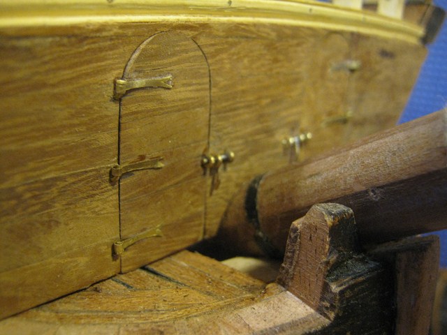

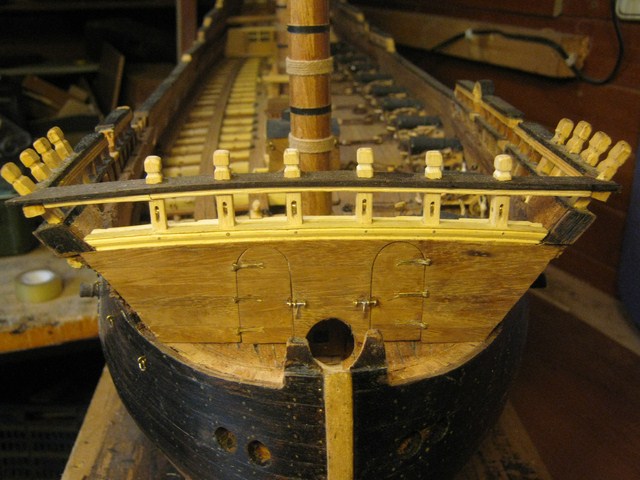

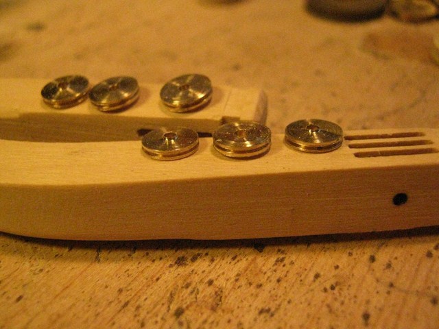

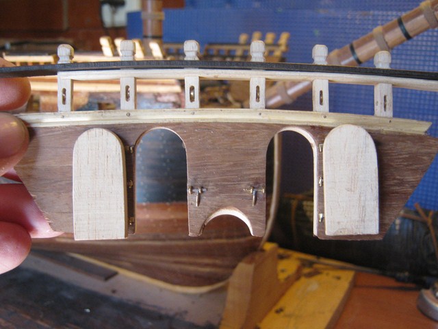

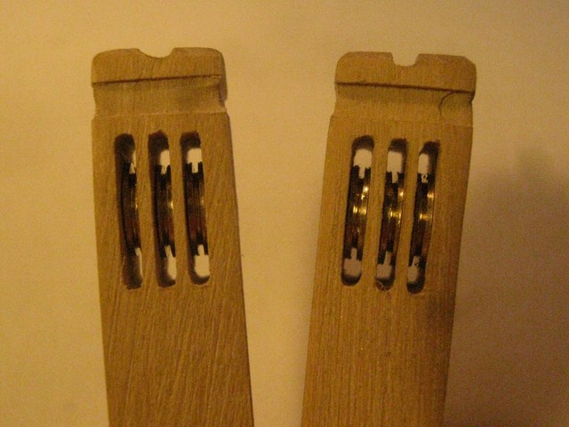

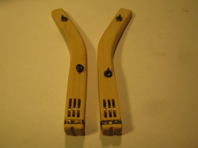

las serviolas

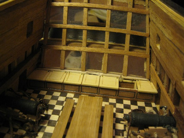

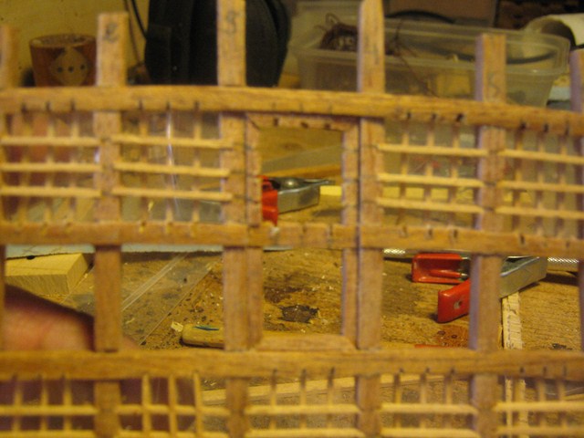

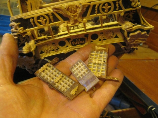

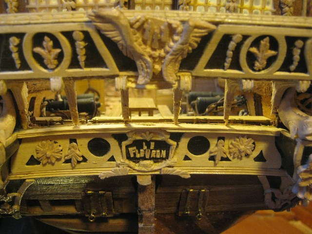

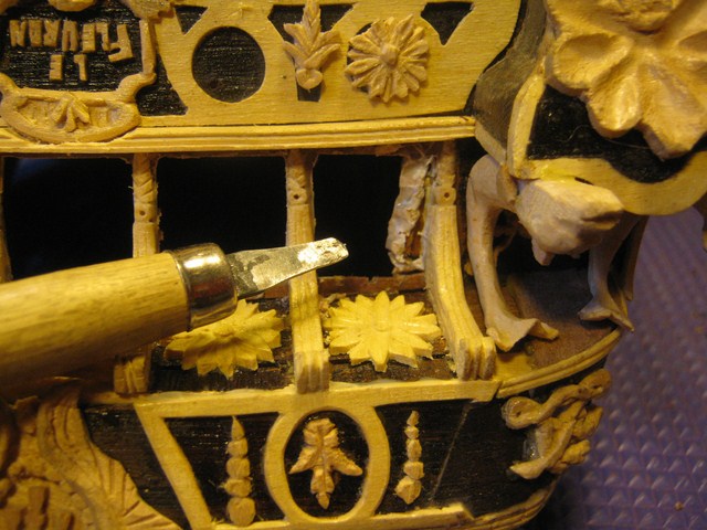

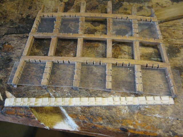

cuando hice las ventanas, no me gustaron, pero me conformé.
hoy las he quitado. a ver como salgo de esta je je

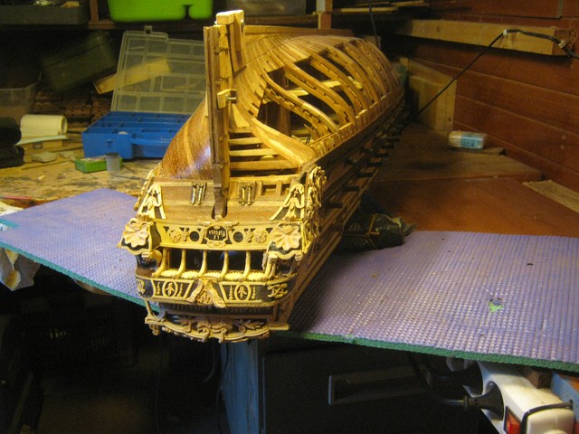

cabrapente
Mensajes: 1116

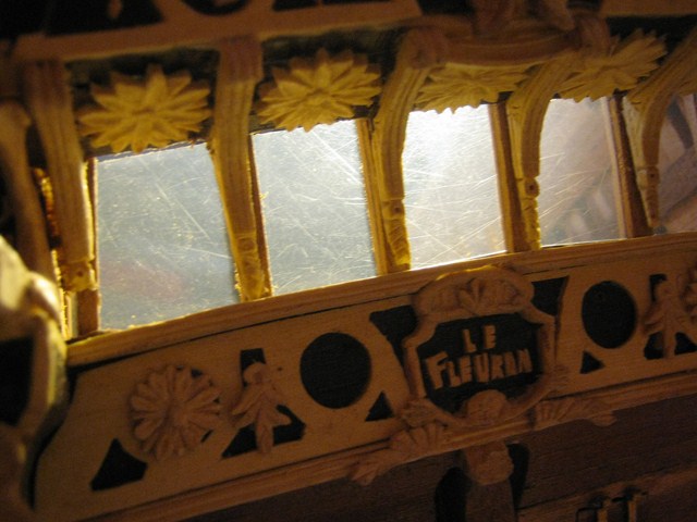

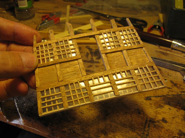

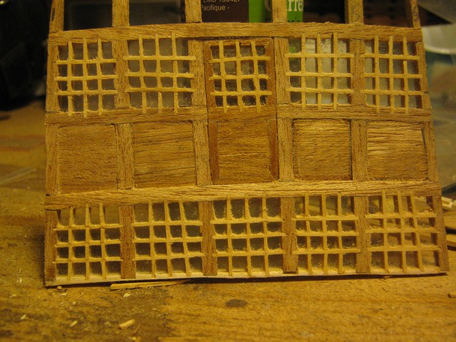

empiezo de nuevo

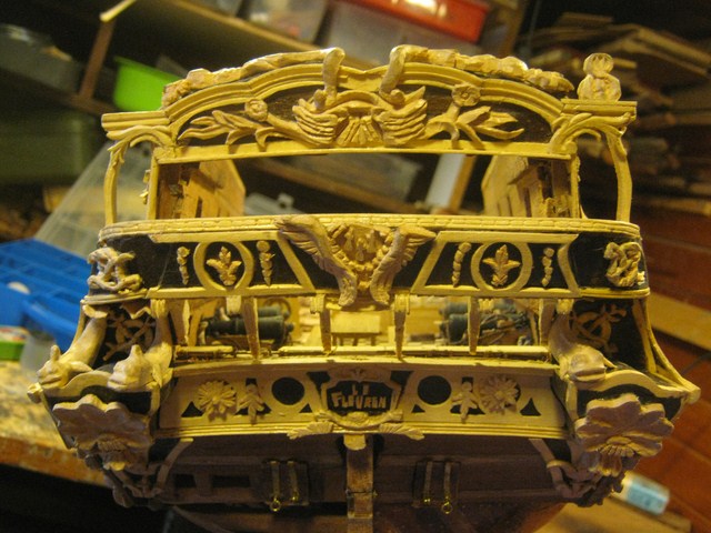

Hola amigo me parece que todo lo que sea rectificar siempre sale mucho mejor como es el caso.
Yo de verdad os envidio por ser capaces de hacer estos trabajos y acometer estos modelos que para mi son dificilisimos de hacer ya que son muchos los elementos y decoraciones etc..que hay que realizar,enhorabuena...
Por cierto,seguro que has visto el hilo que puso Adrian sobre la exposición de Arsenal,hay tienes una gran espiración para ver esa popa del "Le Fleuron",es una pasada..

cabrapente escribió:las serviolas
Esas serviolas están muy bien, ajustadas y afinadas "com il faut".
Has mejorado mucho en este tipo de trabajo, te felicito.

cabrapente escribió:cuando hice las ventanas, no me gustaron, pero me conformé.
No puedo menos que aplaudir la decisión de rehacer algo que no te satisface cómo quedó.
Te deseo mucho éxito.

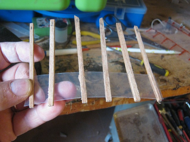

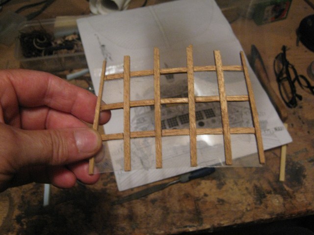

cabrapente
Mensajes: 1116

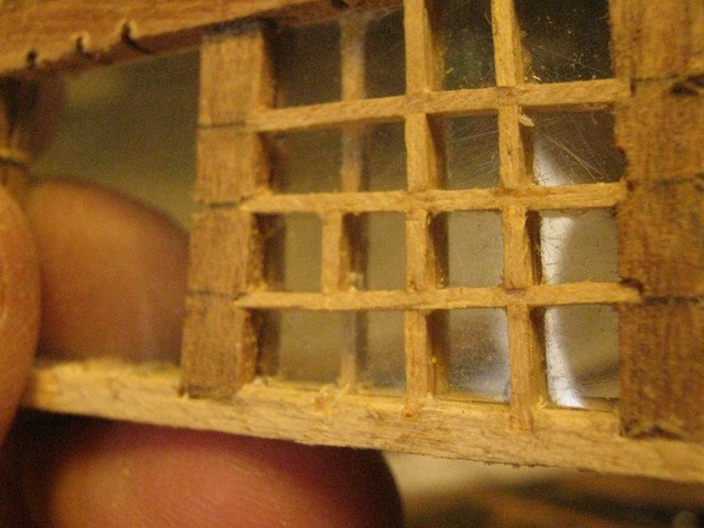

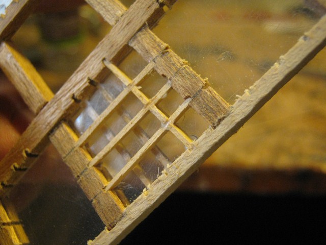

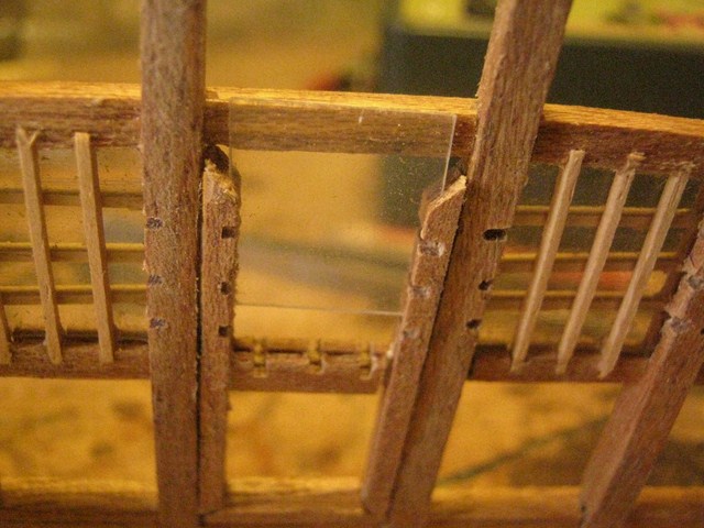

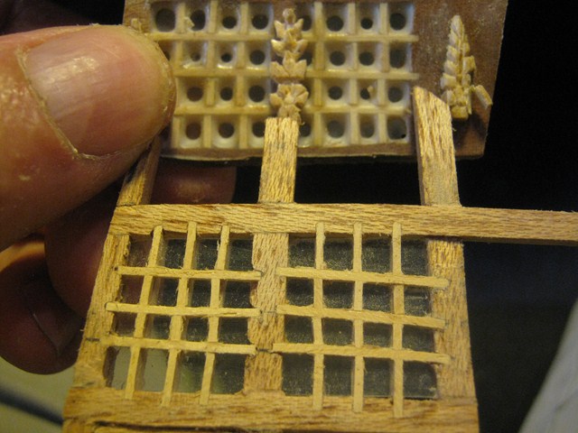

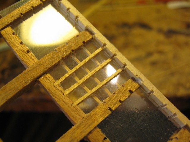

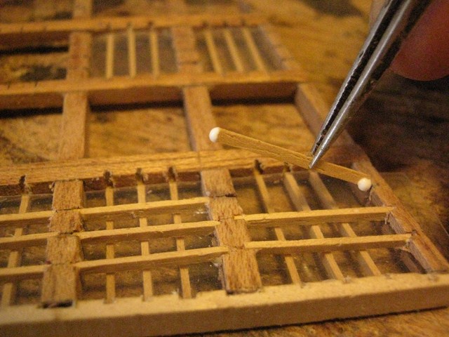

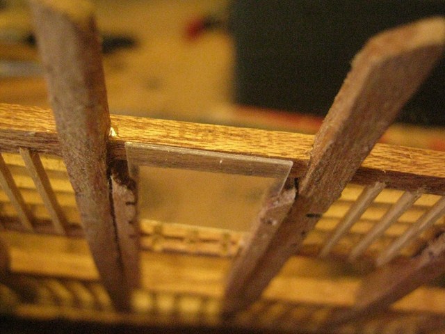

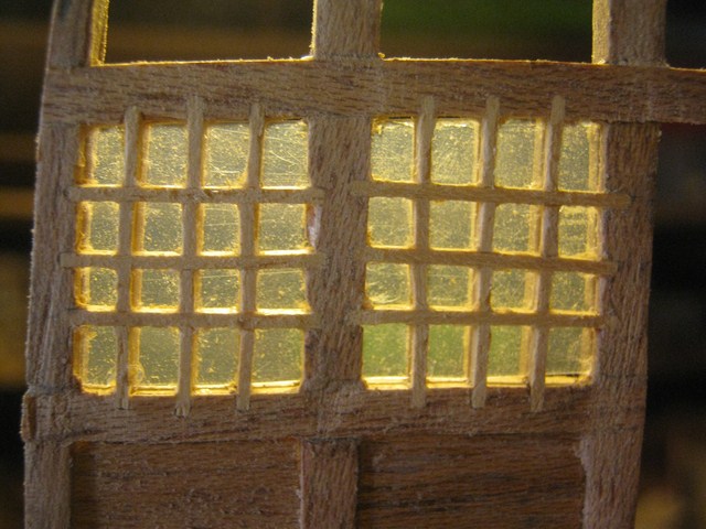

gracias Cayetano.

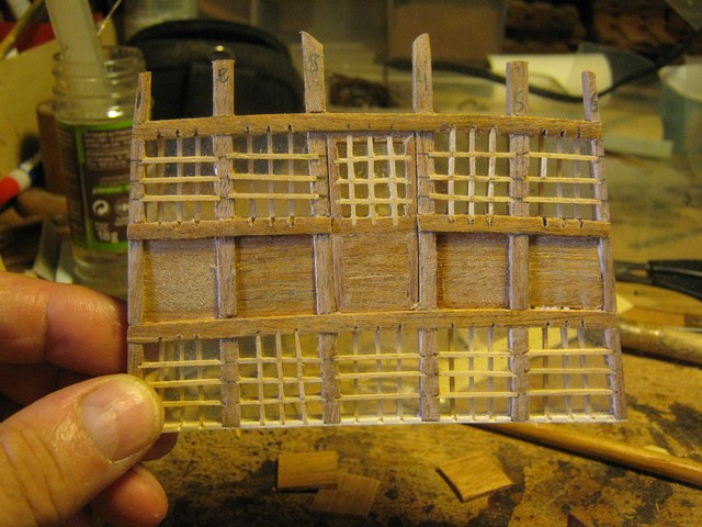

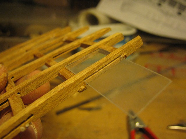

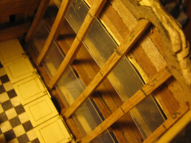

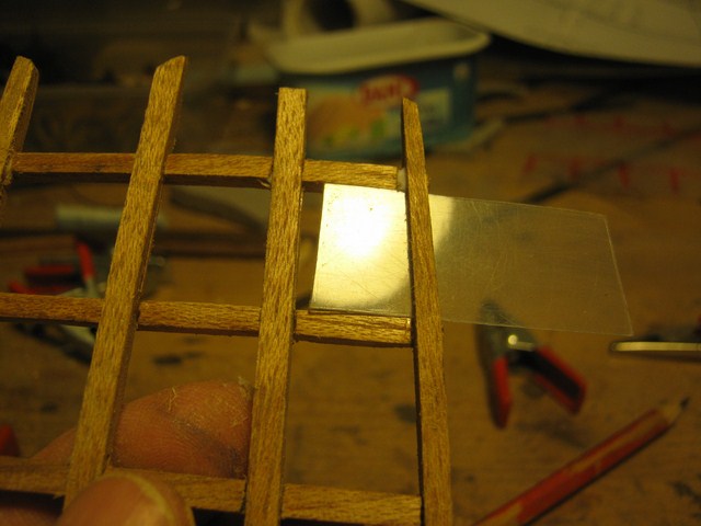

la madera de cedro que estoy utilizando para el ventanal, deja una pelusilla, que no consigo quitar con la lija
cabrapente
Mensajes: 1116

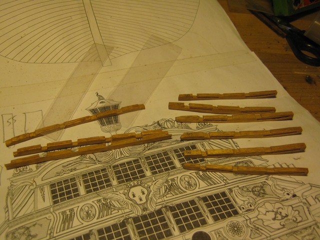

mas

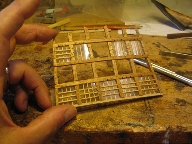

cabrapente
Mensajes: 1116
mas
cabrapente
Mensajes: 1116
mas
Mensajes: 3155
Mensaje por Cayetano »
cabrapente escribió:gracias Cayetano.
Pues eso es un problema. Comprendo que es difícil, pero eso se puede intentar paliar lijando con la madera húmeda y una lija muy fina.
Si dejas esa pelusilla no sé cómo quedará el acabado que le des.
Yo haría una prueba y si no te gusta cambiaría la madera por otra que admita bien el pulimento.
