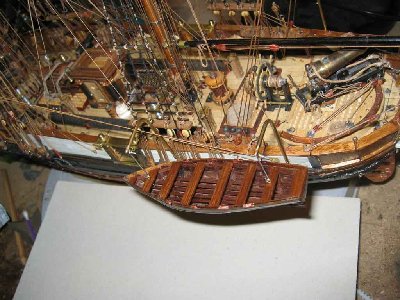

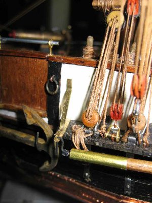

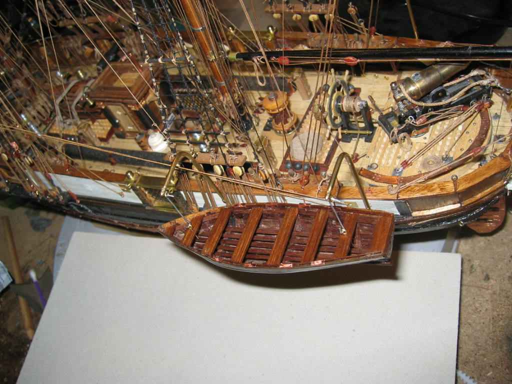

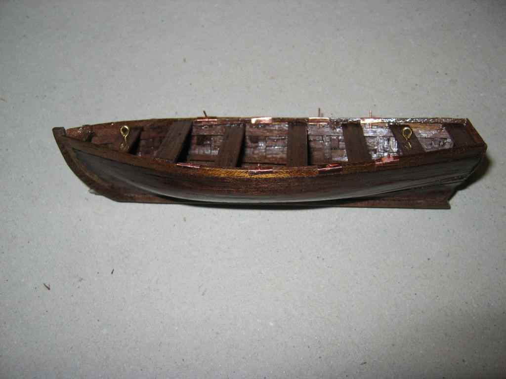

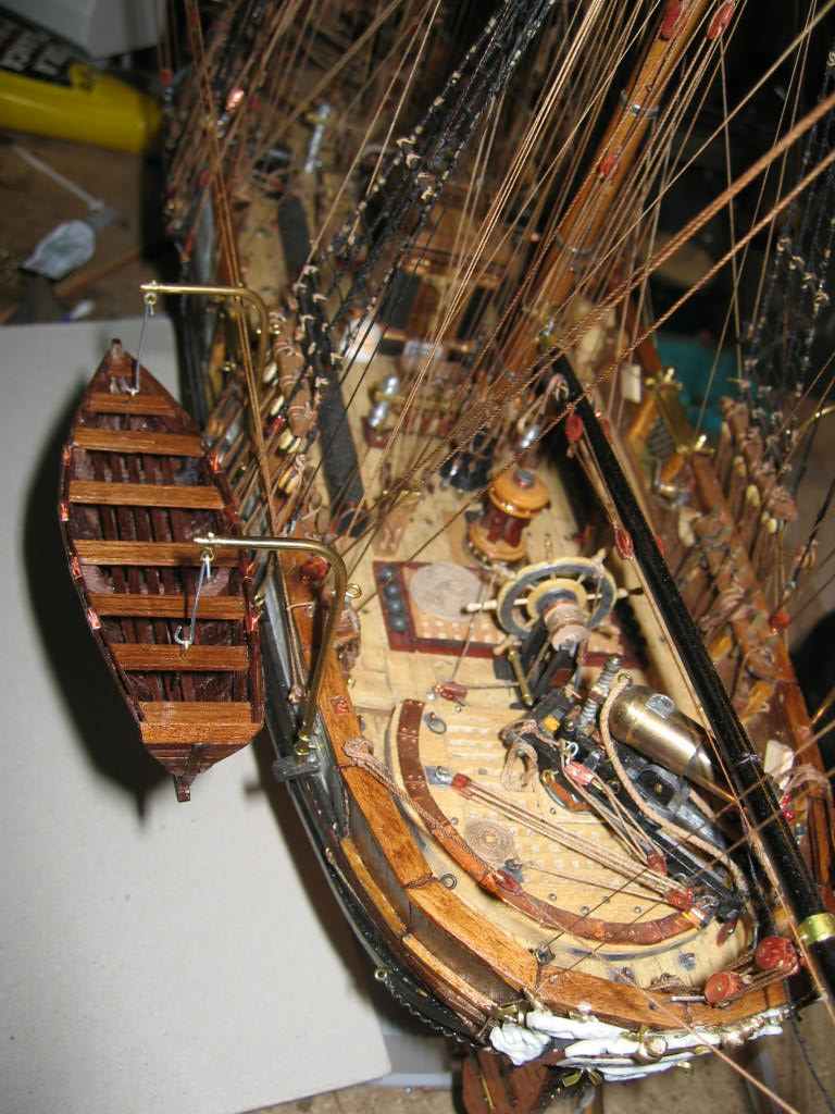

La primera de las lanchas ya casi está. Es enteramente nogal y goma laca.
- ramon
- Mensajes: 4627
- Ubicación: madrid

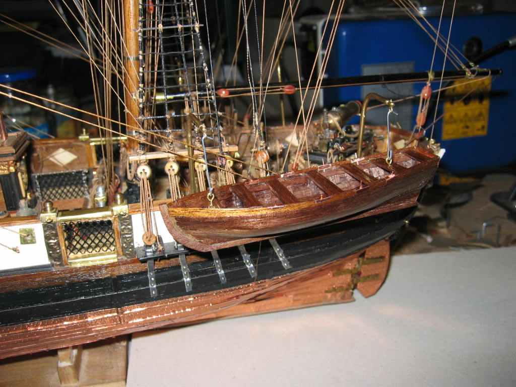

La coloco en sus pescantes de manera provisional con dos alambres. En su momento irá con unos aparejos de cuadernales, pero por ahora la dejo de manera provisional para ver como queda. así mismo falta detallar algunas cosas de la lancha

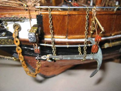

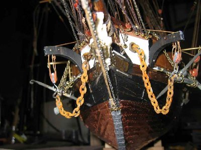

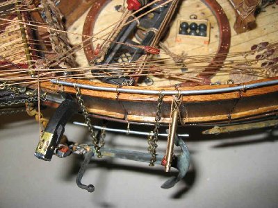

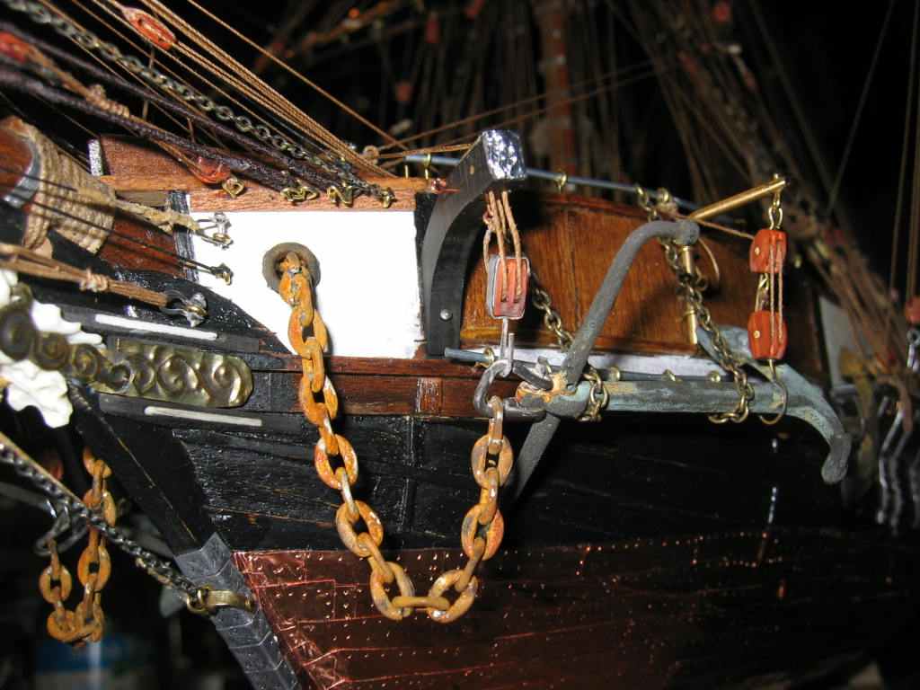

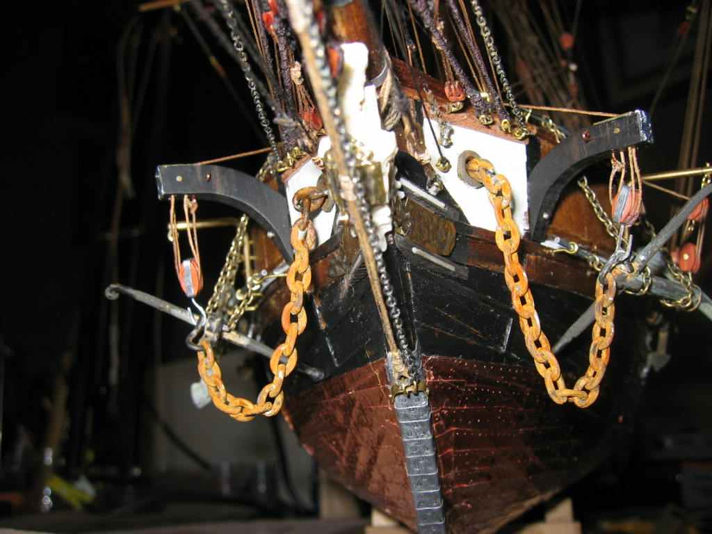

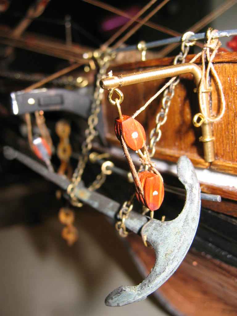

Le llega el turno a las anclas. Voy a colocar cuatro anclas, dos grandes en sus pescantes y otras dos pequeñas, de respeto, estibadas en la amura.
Reutilizo las originales y añado otras dos que tenía (creo que eran de Amati), las limo, lijo etc y las pinto con pintura de forja. Añado acelerador de oxido y...sorpresa: habiendo hecho lo mismo en todas, las grandes oxidan en verde y las pequeñas en rojo...sin embargo, el resultado estético es inmejorable.

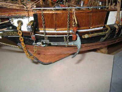

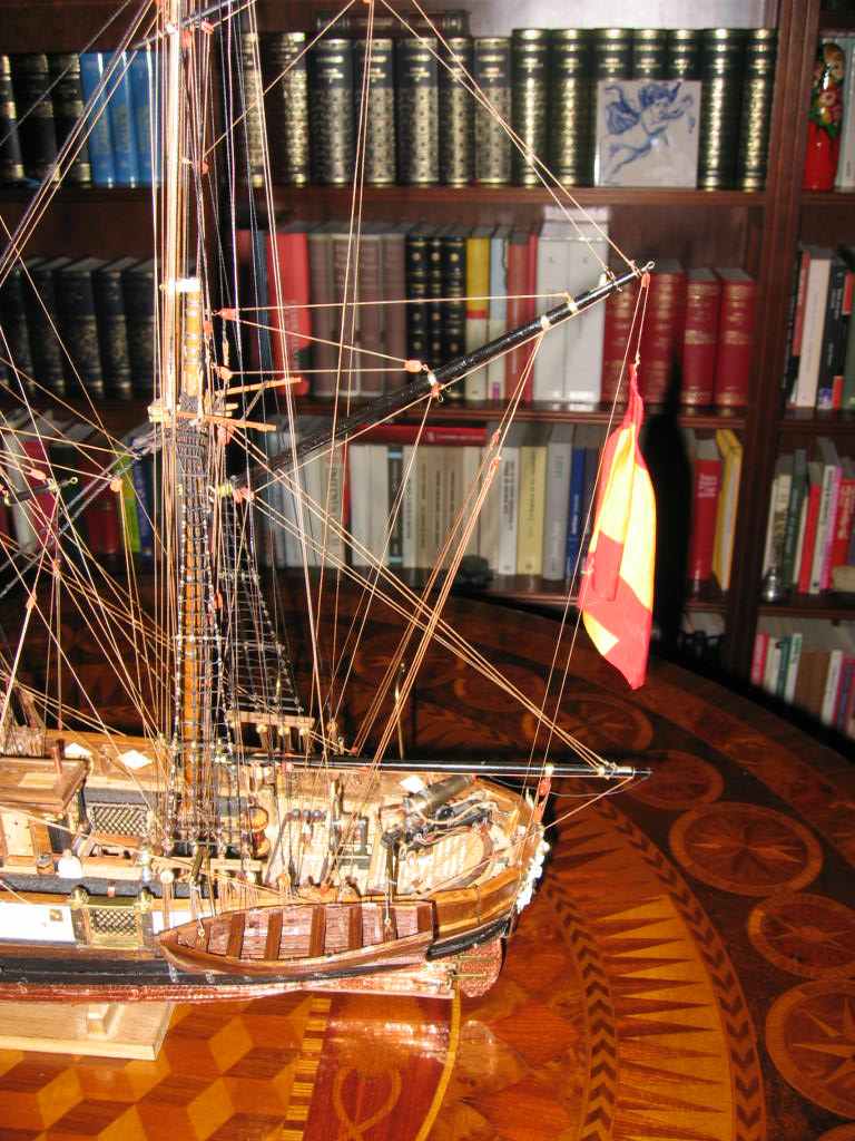

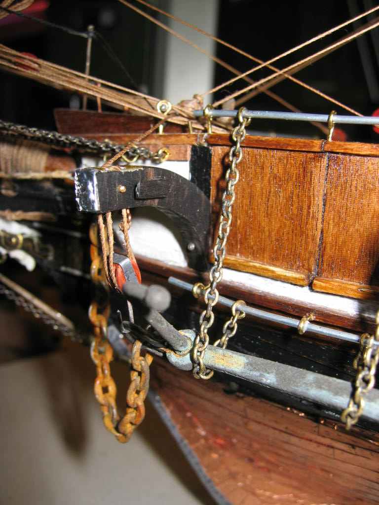

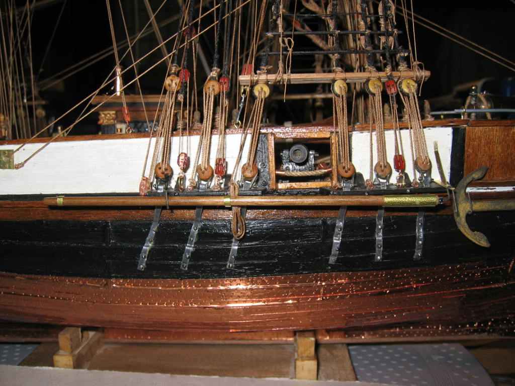

Mas vistas, solo está terminado las de un lado

Alguna mas

Puro efecto óptico. La cadena al natural la veo proporcionada y la lancha mas bien pequeña, si hay que tacharla de algo. En efecto ya me he percatado que en foto sale muy grande, misterios de la óptica.

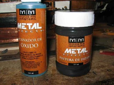

El acelerador de oxido es un producto que suele venderse en las tiendas de manualidades, creo que emparentado con los liquidos pavonadores, que provoca lo que su nombre indica: óxido. El que tengo venía junto con la pintura de forja que uso...hay por ahí un hilo sobre ella...ahora mismo no me acuerdo del nombre...mañana te pongo la marca.

Esta es la pintura y el acelerador

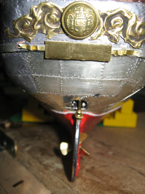

El tangón

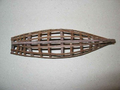

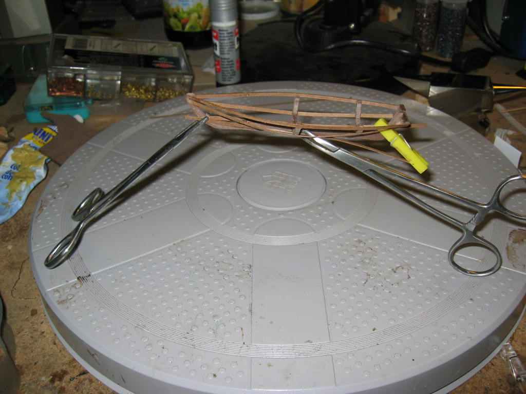

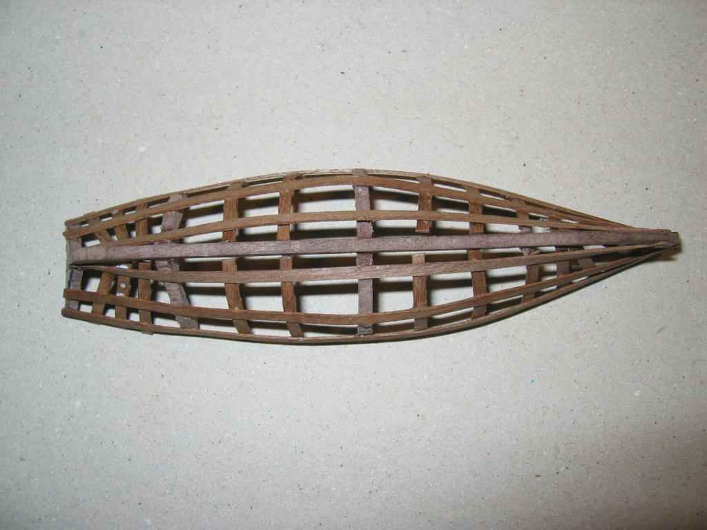

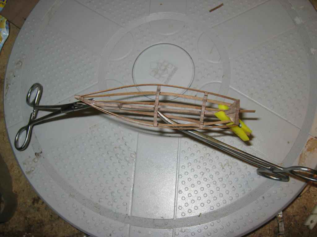

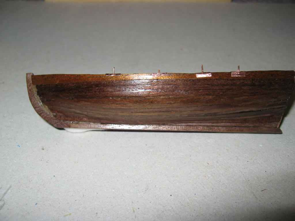

Estoy liado con la segunda lancha. La afino un poco mas de líneas, tipo "canot", tardaré por lo menos un par de días.... os pongo alguna foto del proceso

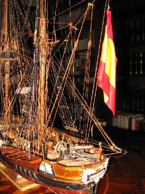

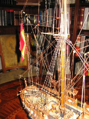

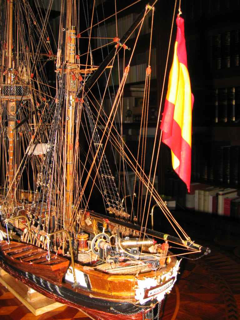

Y, por supuesto, como me indicó Giro, no podía faltar la bandera. El barco es francés, pero considerémosle tomado.
