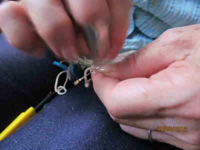

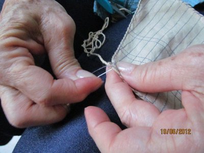

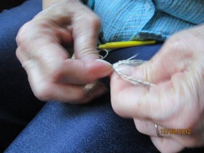

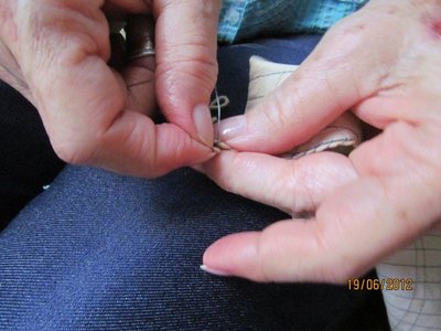

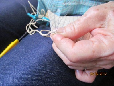

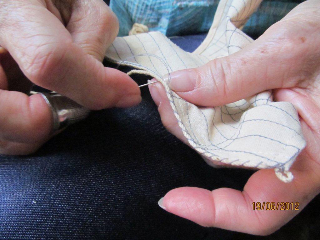

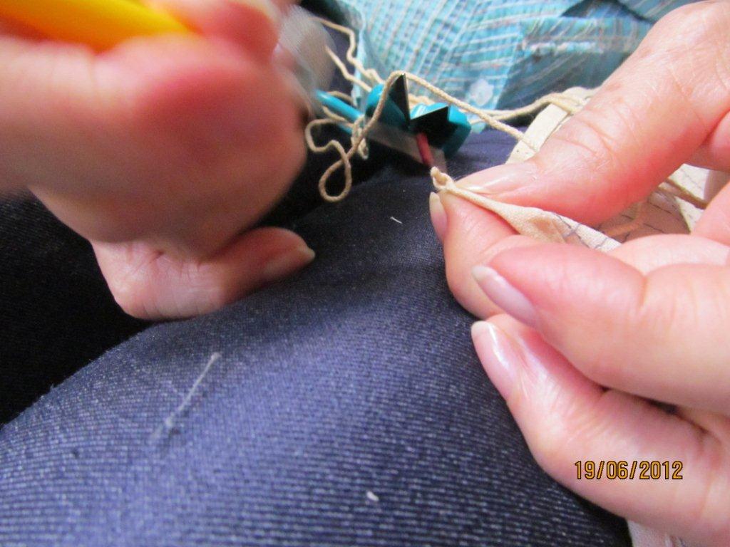

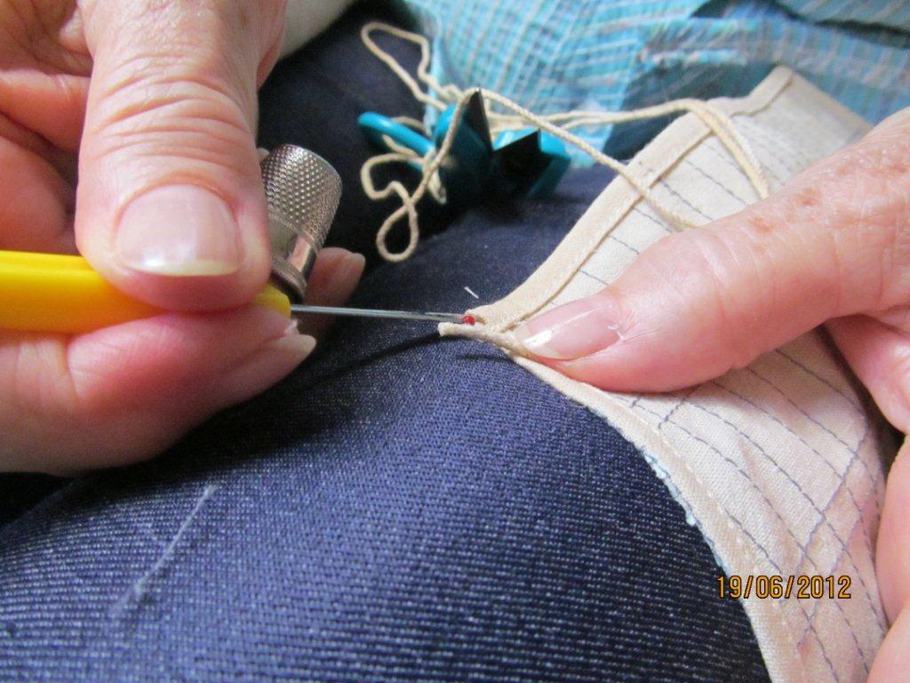

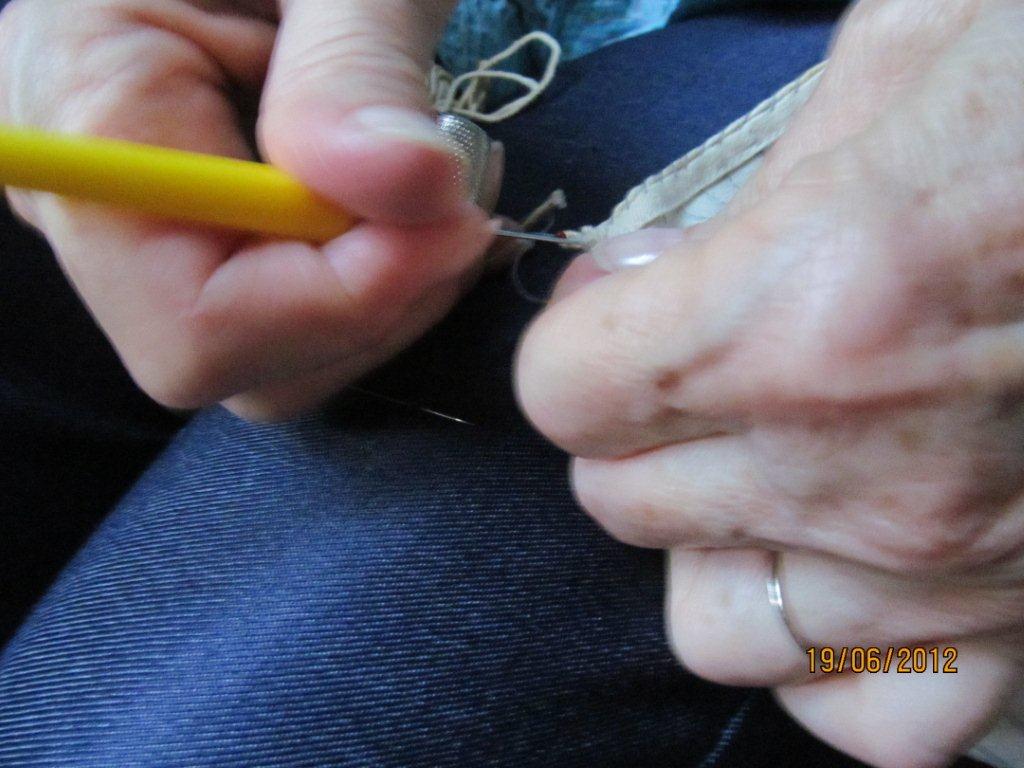

Terminada la primera parte de las velas, continuo con la costura de las relingas.
En la siguiente foto se observa que se toma el extremo de la relinga y se intruduce un poco por dentro del dobladillo y se fija con un par de puntadas.

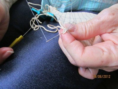

Se hace un ojalete haciendo un rizo y se fija con unas dos puntadas en el extremo de la esquina.

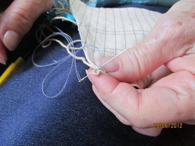

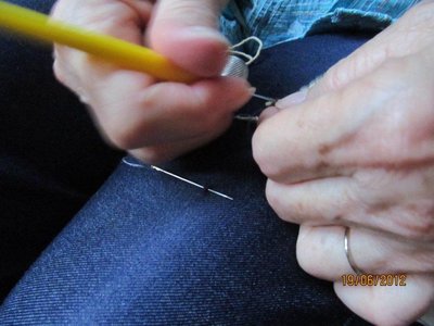

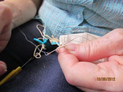

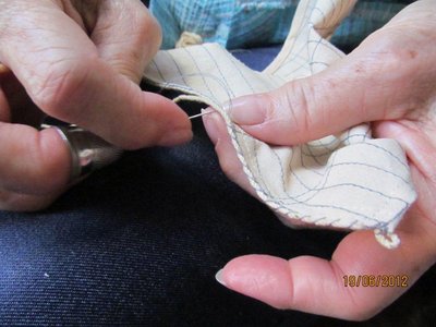

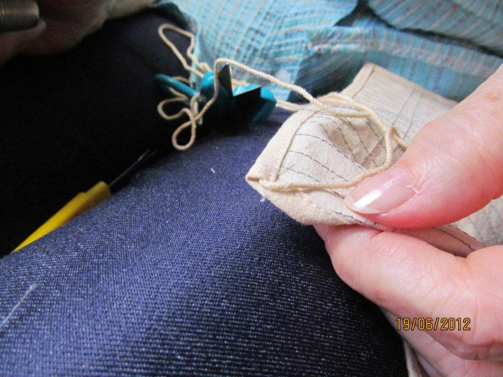

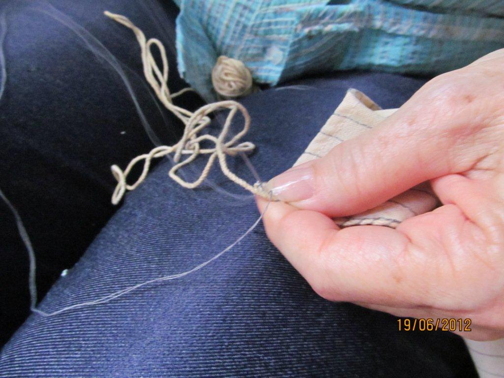

Sigo con las relingas
se sigue con puntadas abiertas (boleadas) fijando la relinga a la vela.

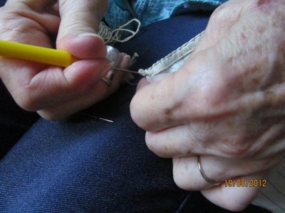

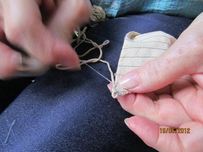

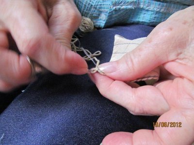

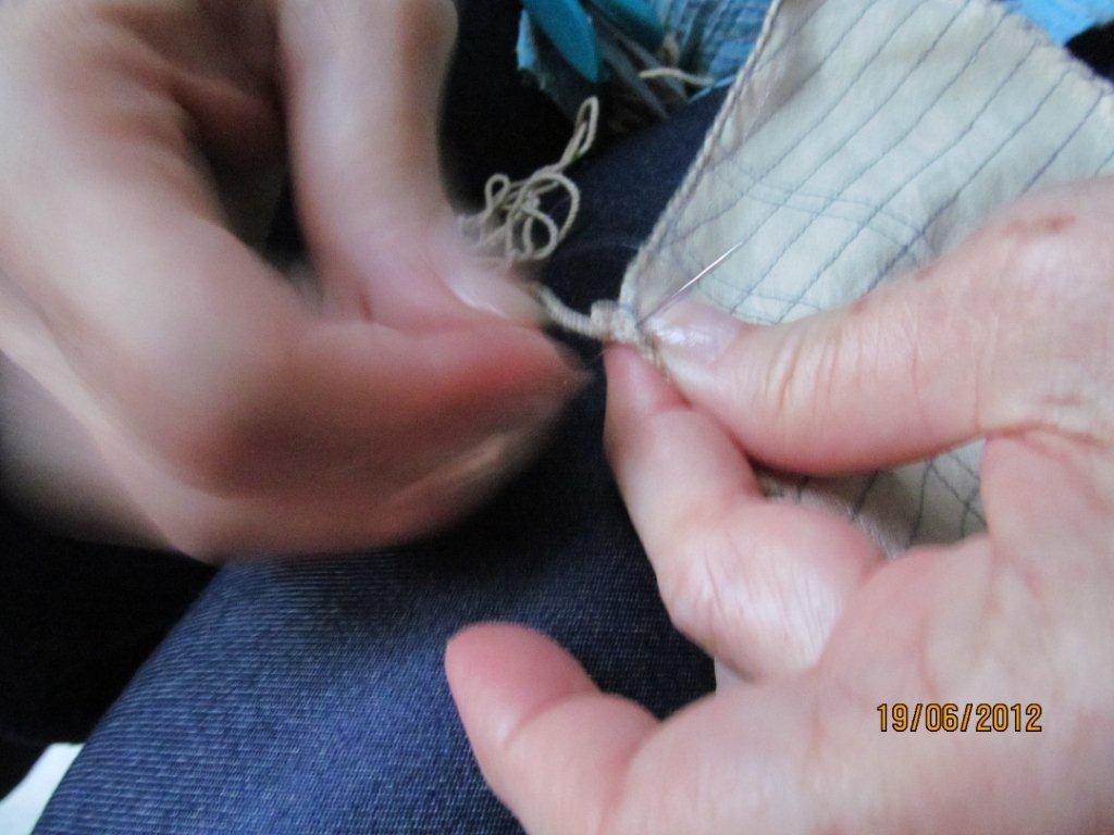

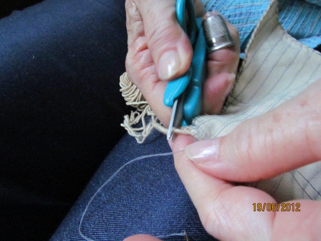

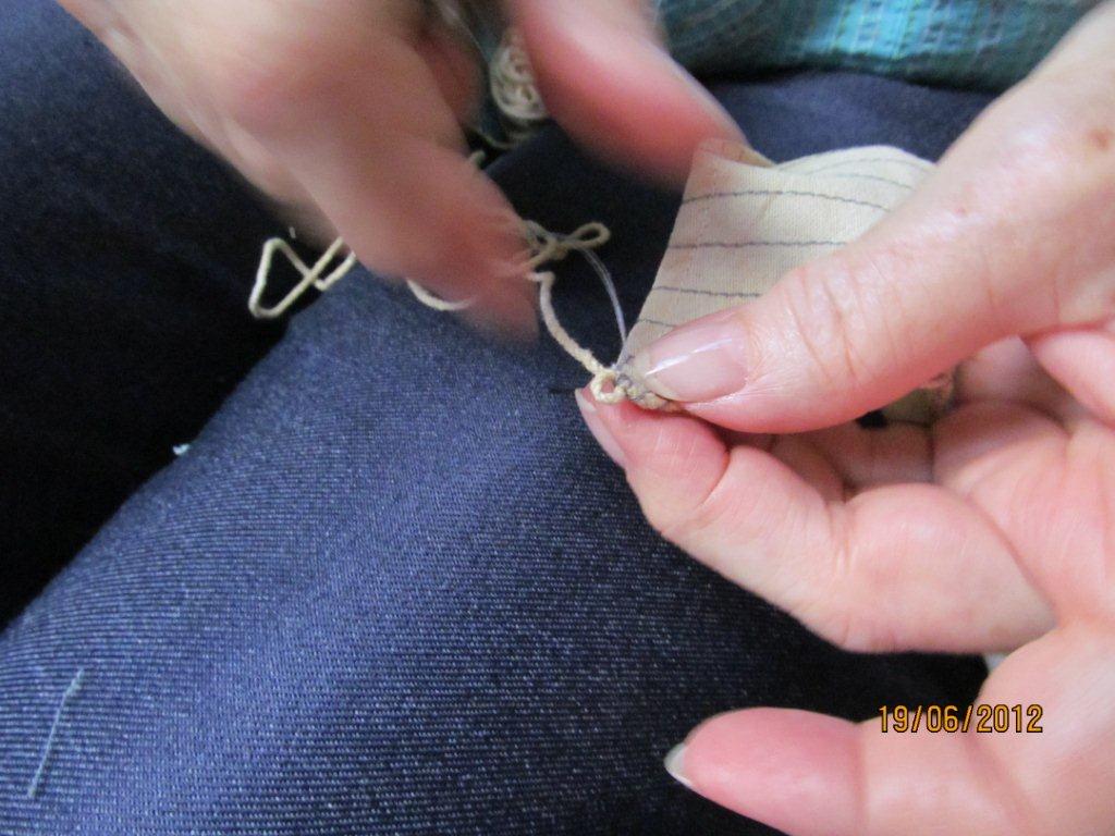

Continuo con las relingas.
Una vez se llega a la siguiente esquina se procede de igual forma que antes, haciendo un ojalete o rizo y fijandolo con unas puntadas.

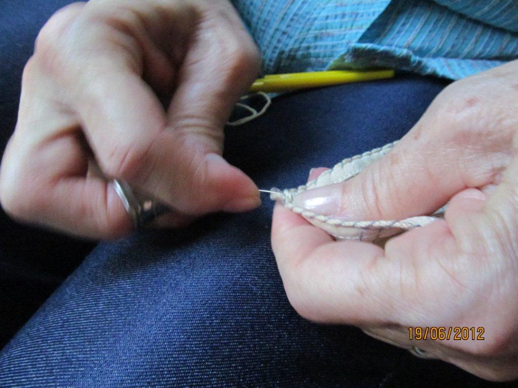

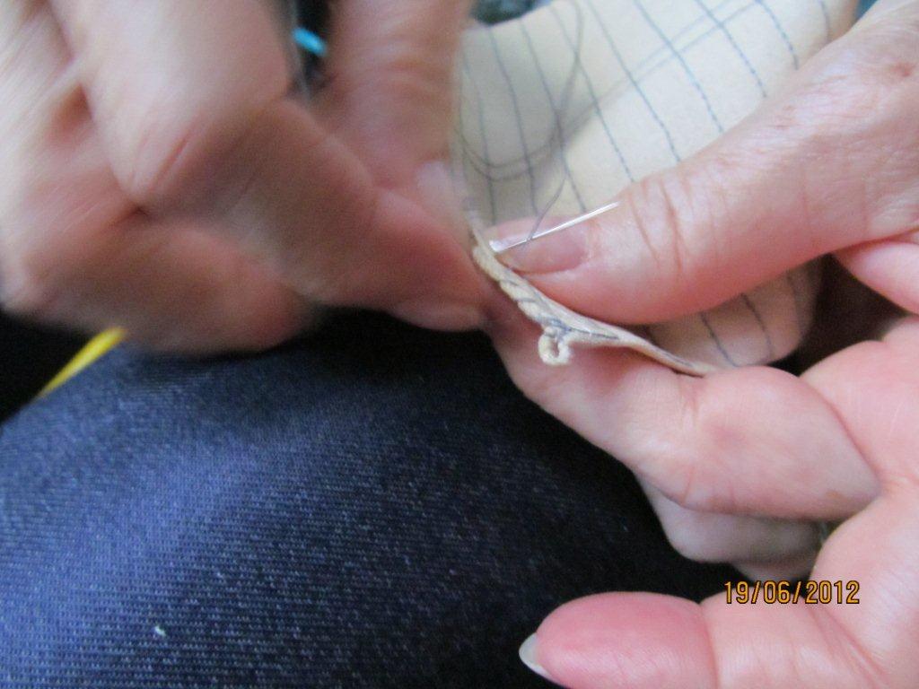

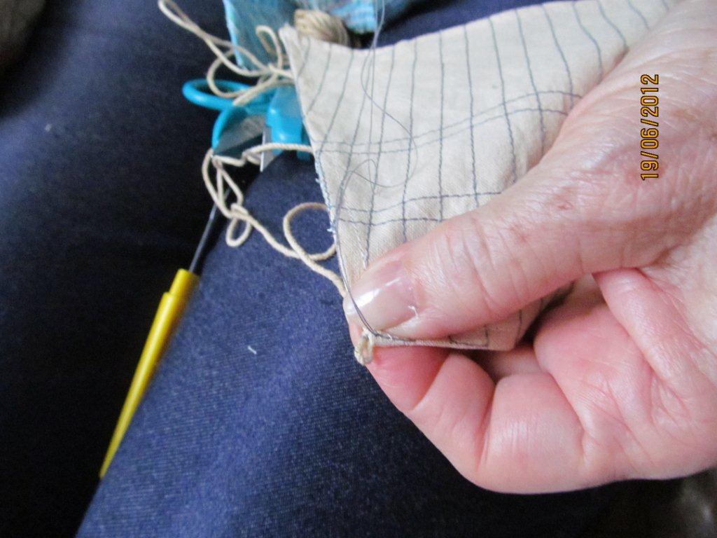

Se sigue hasta completar los cuatro lados de la vela.
Al llegar al último ojalete luego de fijarlo a la vela se procede a cortar el cabo de la relinga dejando un poco

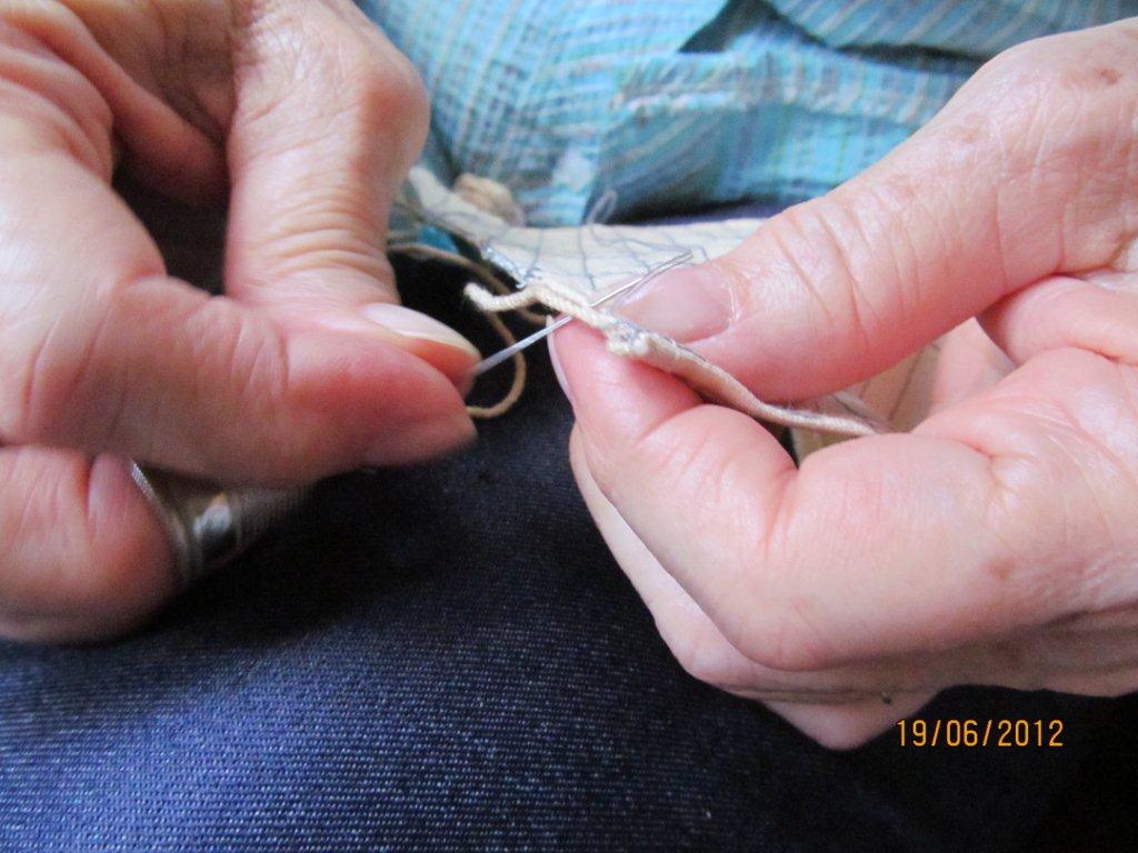

El pedazo de cabo que se dejó se introduce por entre el dobladillo y se fija con unas puntadas.

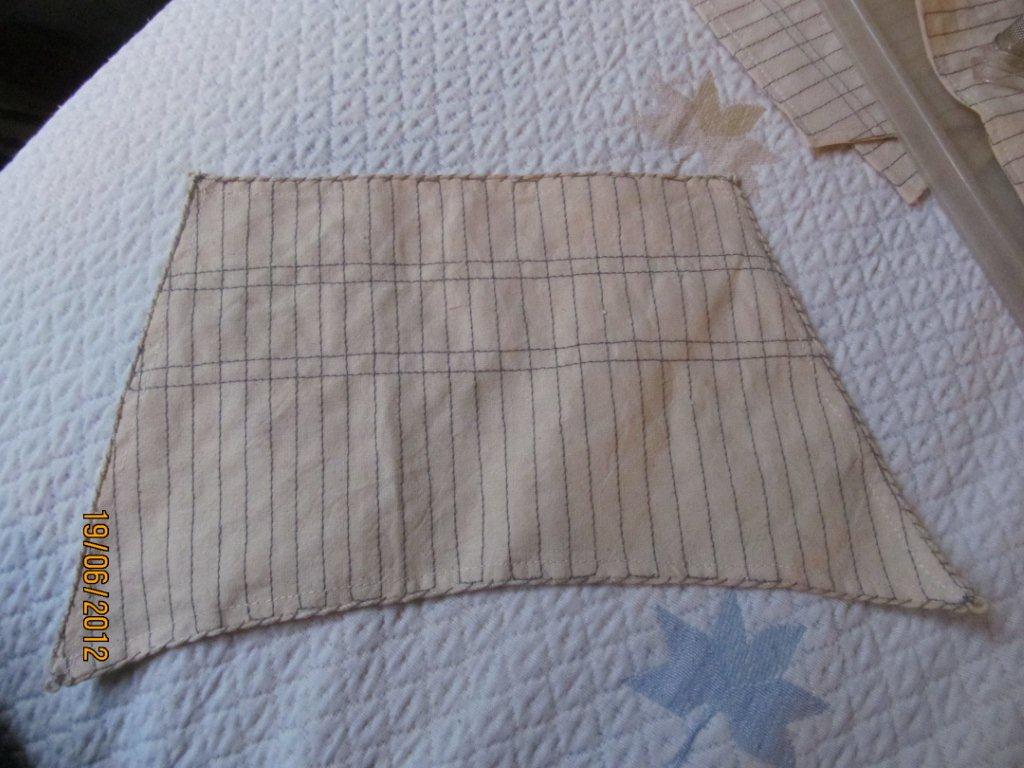

Últimos detalles de la fijación de la relinga.
La vela terminada lista para fijar los rizos.
