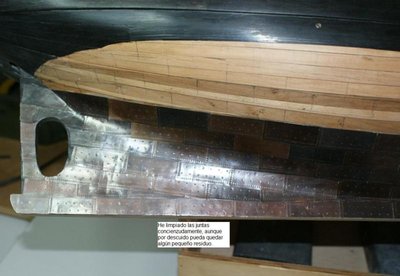

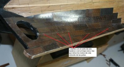

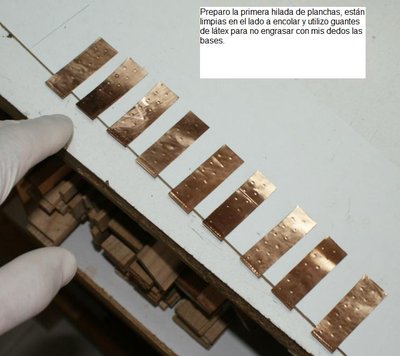

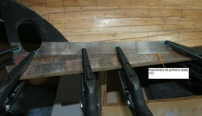

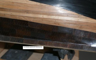

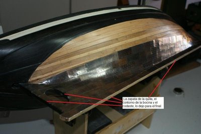

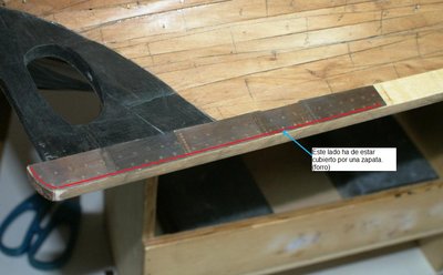

Comienzo el proceso de forrado, haciéndolo desde la quilla hacia la línea de flotación.
Maquinilla
- Mensajes: 869
- Ubicación: Reus

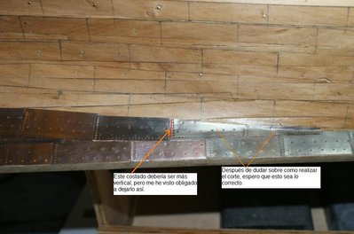

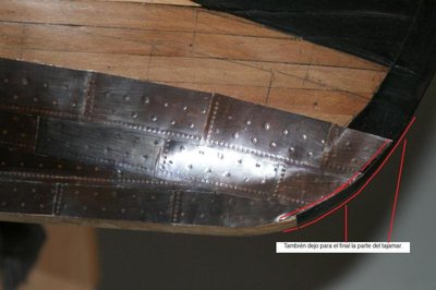

Os muestro los nuevos avances, aunque no estoy satisfecho con lo realizado, he de reconocer que hoy me cuesta hacerlo mejor.

Eso pasa por ser demasiado exigente con uno mismo. Yo lo veo muy bien, y seguro que el resultado final será espectacular.
DamiánGuzmán
- Mensajes: 513
- Ubicación: Santiago-Chile
Está quedando muy, muy bien.
creo que cuando se chapea no se han de mirar las placas en detalle, si no el conjunto. Creo que si miramos con lupa cada chapa siempre encontraremos una imperfección o algo que no es de nuestro agrado. Lo importante es el conjunto acabado. Y yo lo veo muy bien en color, en medidas y proporciones y en colocación. Todo lo has planificado concienzuda y correctamente. Paciencia y veras el maravilloso resultado final.
Maquinilla:
En contra de mi línea crítica negativa
, debo decir que te esta quedando genial (no utilizaré el adjetivo de la discordia
Veo que las placas una a una, a pesar del trabajo que conlleva su preparación dan un resultado muy realista, a diferencia de la cinta autoadhesiva que por ser de un espesor muy fino, podría haber quedado huellas de las juntas entre maderas.
Comparto lo dicho por Cani, hay que mirar el bosque no solo un árbol.

Maquinilla, aunque sigo tu trabajo de cerca no suelo intervenir porque tengo poco que aportar que tú no hayas ya realizado o mejorado, pero me surge una duda y espero que me la puedas resolver, el caso es que estoy haciendo el San Juan de Nepomuceno y mi intención es hacerlo con los colores de la época y aplicarle la cinta de cobre en la obra viva, y al ver tu trabajo veo que las placas son un poco más grandes que lo que es el ancho de la traca y esa es mi duda, yo en un principio mis tracas son de 5 mm y la cinta de cobre auto-adhesiva que le voy aplicar es de 5,7 mm, hay que seguir esa proporción, de antemano gracias.

Lorenzo, veo que conoces nuestra gastronomía. A tan solo 20 km de Reus, está la ciudad de Valls que es la cuna del calçot, si vienes a Catalunya, estas invitado a degustarlos.
José, tu pregunta sobre el forro para el “Nepo” es muy buena. Mi gran ilusión es hacer un modelo de arsenal del s. XVII o XVIII, pero eso no podrá ser asta dentro de aproximadamente tres años, de momento albergo la ilusión.
Como ya os comenté me preocupaba el forro de navíos del s. XX y gracias a las fotos aportadas por el MAESTRO JOSÉ, pude determinar como hacerlo. En tu caso te diré que en la marina francesa, se utilizaban planchas de cobre de aproximadamente 1, 60 o 1,70 m. y un ancho de 0,50 m. (Imagino que en la española, seria algo parecido). Si estas realizando la maqueta a 1/72, el ancho de la placa seria 0,50 m X 1000 mm = 500 mm, (placa real) dividido por la escala 72 = 6,9 mm de ancho, tendría que hacer la placa para la maqueta. Un navío de las características del Nepomuceno, tendría unas tracas de 27 0 28 cm, de ancho, a escala de 1/ 72, la traca tendría un ancho de 3,88 mm, en la maqueta.
La conclusión desde mi punto de vista es que la plancha de cobre ha de ser más o menos casi el doble del ancho de traca.
No ha de preocuparte el que la traca sea de 5 mm y esté algo pasado de escala, lo importante es que la placa de cobre tenga ese, (aproximadamente), doble de ancho con respecto a la misma.
