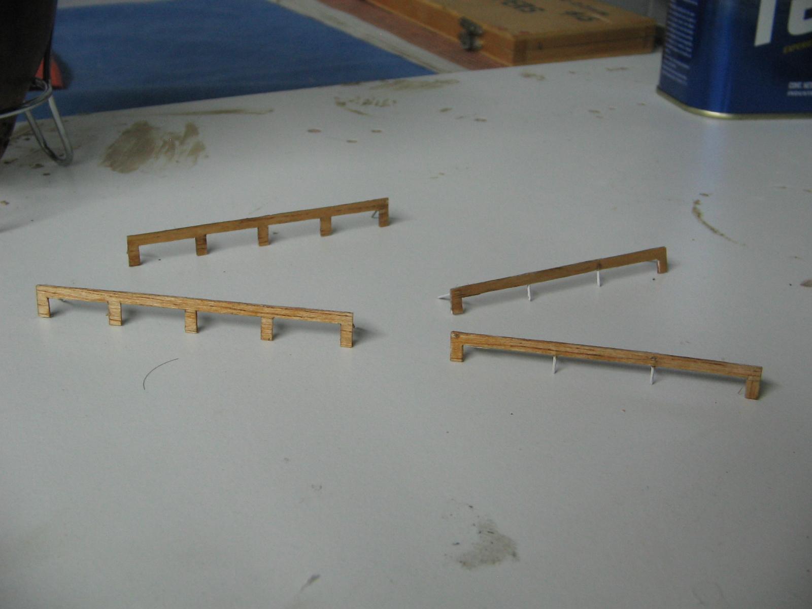

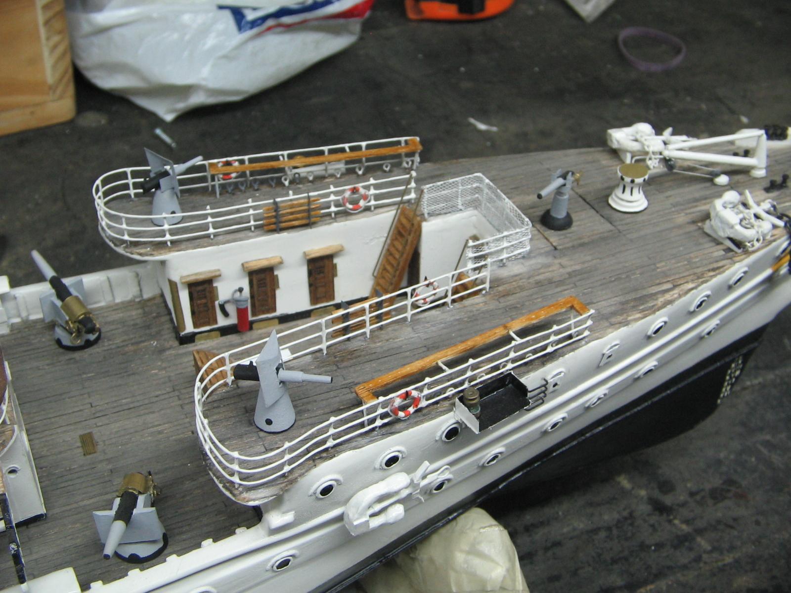

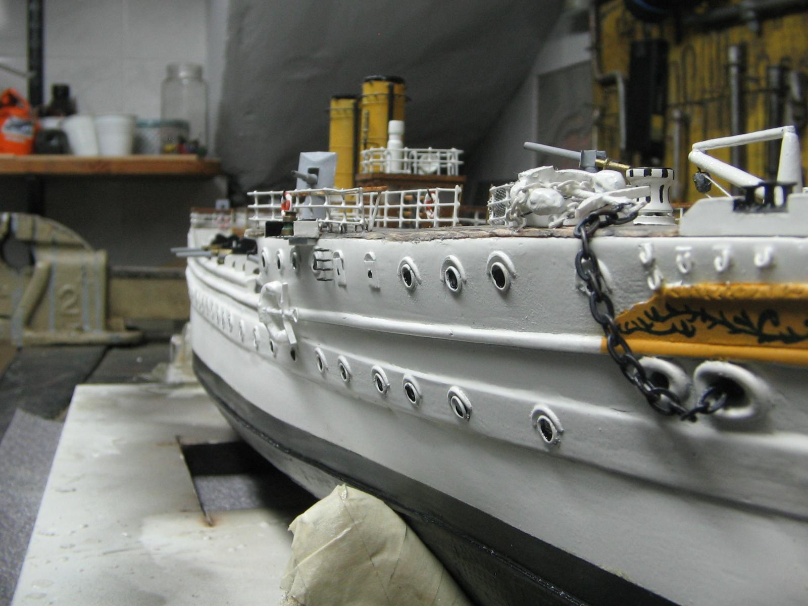

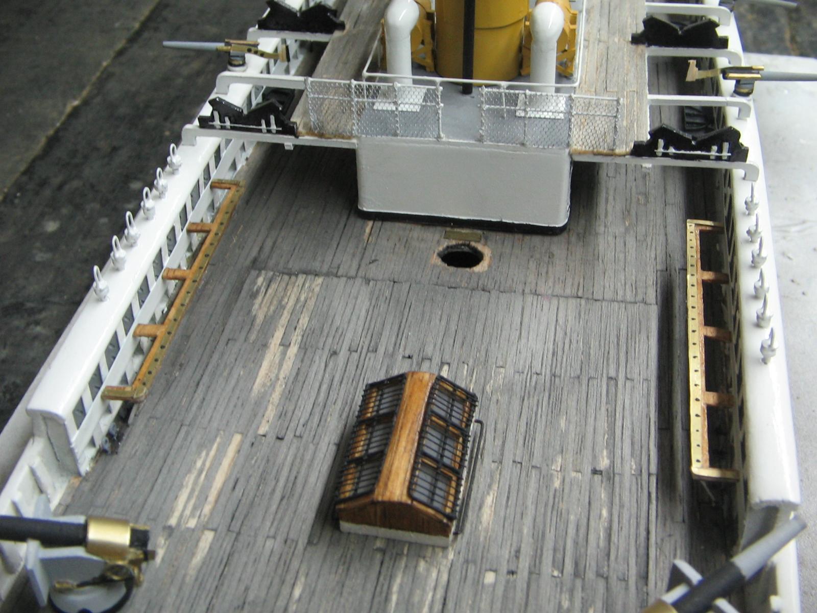

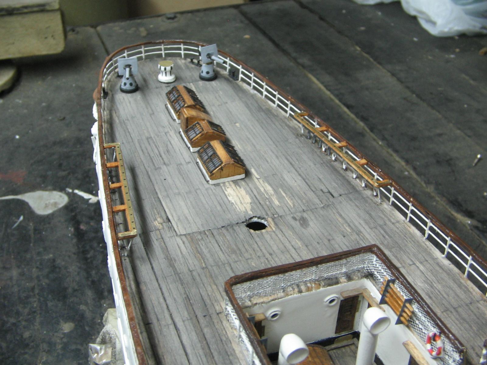

Para concluir las mesas de guarnicion paso a mostrar las 6 que lleva el barco, con los soportes de los futuros obenques que tensen los mastiles debajo. Para la realizacion de los mismos utilicé madera balsa, y una hoja de bronce bien fina para los detalles.

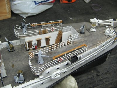

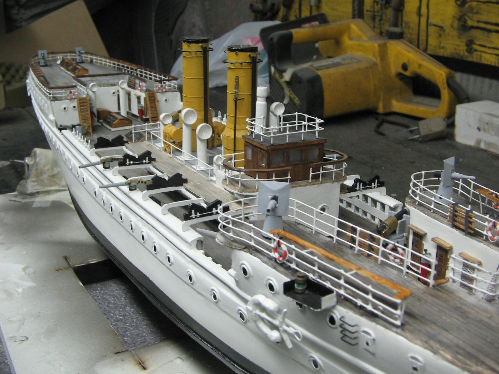

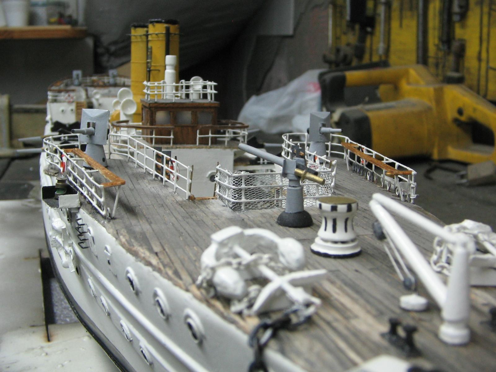

Tambien van unas fotos de como esta la maqueta actualmente.
Aun no me puse a estudiar la arboladura, ya que tiene una infinidad de detalles, que fiel a mis principios modelisticos tratare de no dejar ninguno sin hacer. Es un modelo mas largo de lo que pense en un principio, y mas cuando a uno le agarran los bajones modelisticos por los que paso. Aunque no lo parezca, falta muchisimo trabajo en detalles de cubierta antes de empezar la arboladura.
Lo que sigue: el mascaron de proa o los botes salvavidas, aun no lo decidí.
Hasta la proxima!

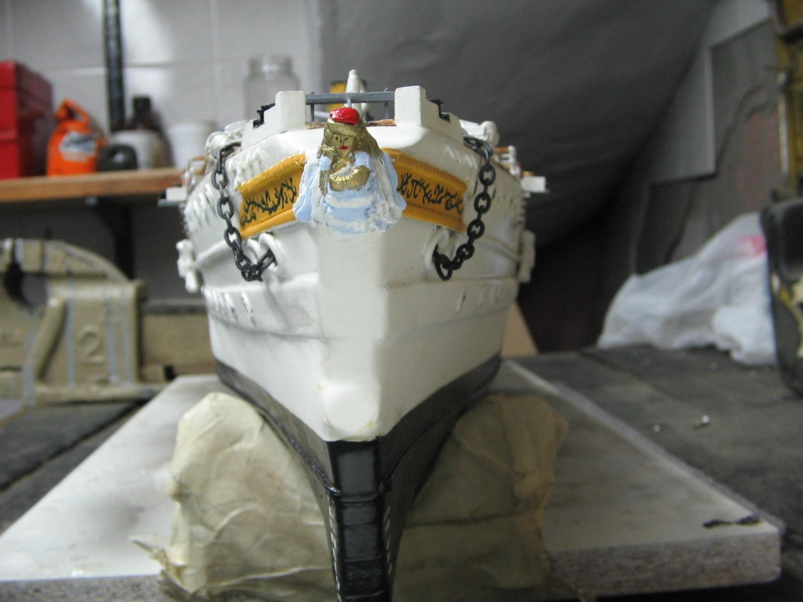

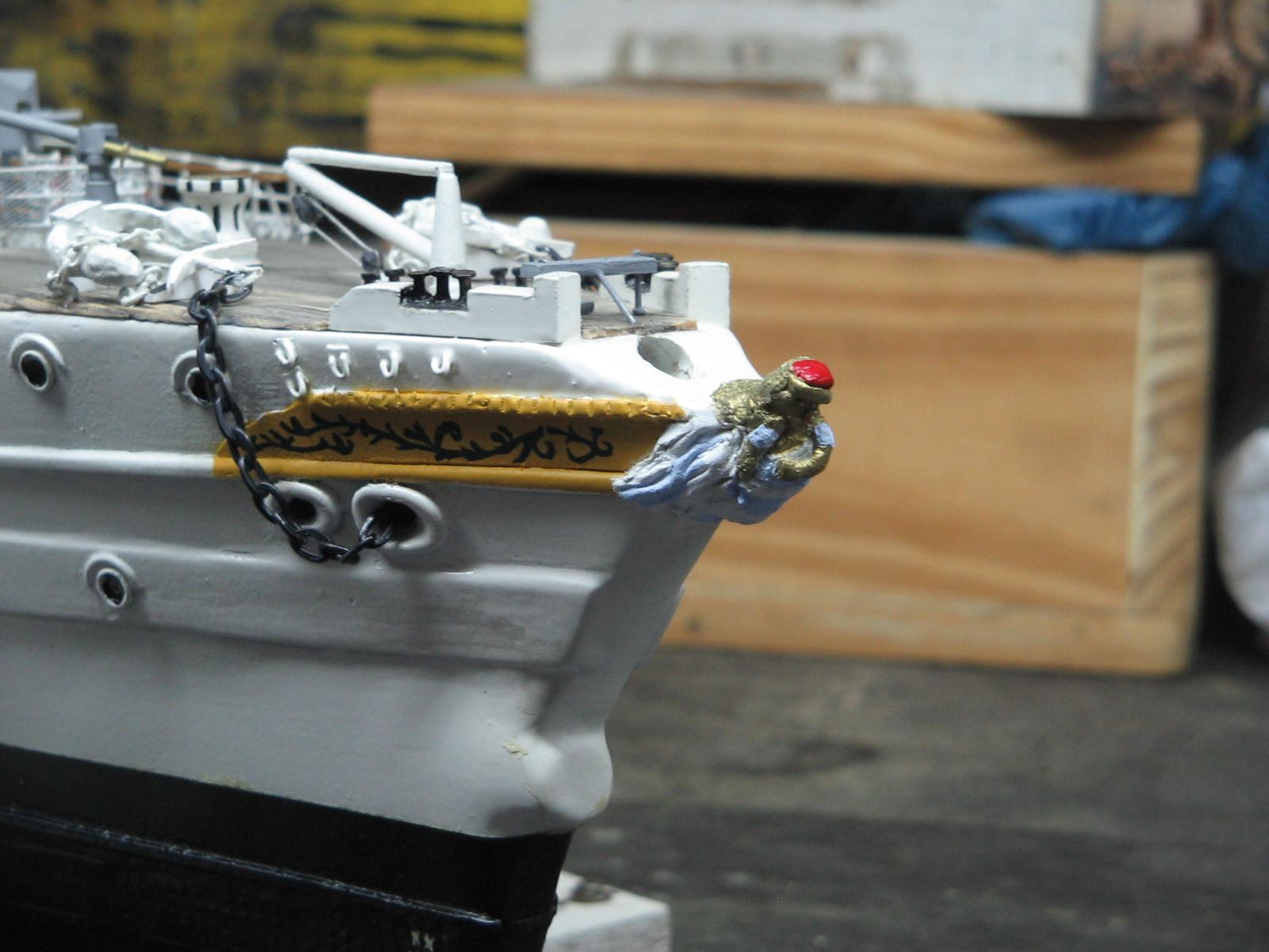

Estimados compañeros: Seguimos trabajando, y en este caso queria mostrarles terminado el mascaron de proa del barco. La verdad que me topé, con lo que hasta ahora para mi, fue lo mas dificil de hacer en el barco. No solo la dificultad de la pieza real, sino porque es la primera vez que hacia uno. Pense muchas maneras de hacerlo, pero al final me decidi por tallarlo en madera, con algunos detalles en masilla plastica. Las fotos son del resultado final. Luego pinte de dorado, el gorro rojo, y el vestido celeste y blanco.

Mensajes: 6496
:shock: :shock: :D :D :wink: :wink:
Joya
Mensajes: 1125
Ubicación: Querétaro, México
Mensaje por Joya »
Se ve impresionante, muy bien los avances, saludos !! :wink:

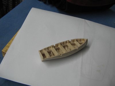

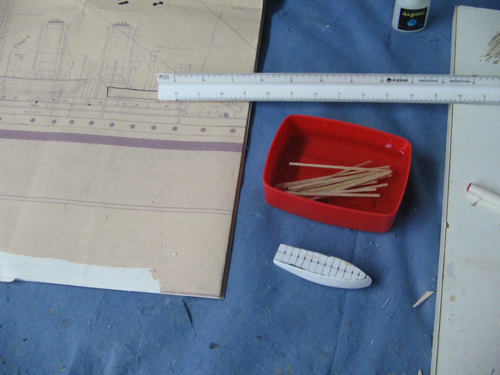

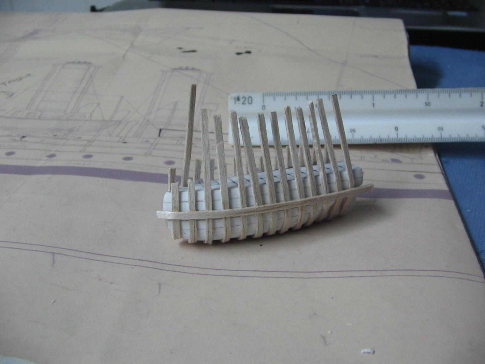

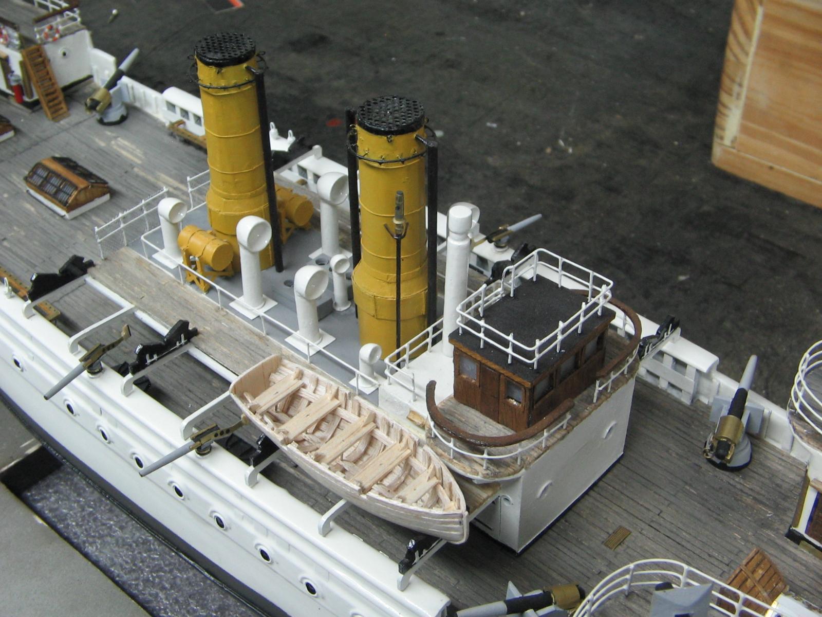

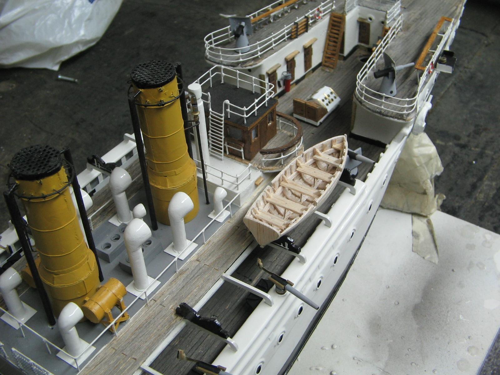

Bueno, he tenido un tiempo para trabajar en el barco y me animé a realizar los botes, algo que siempre dejaba para despues, uno no sabe bien porqué :roll:
Por empezar, sin el paso a paso de Jose Rodriguez de su Correillo, dudo mucho que los pudiese realizar, las gracias para el, aunque, para los que no somos afortunados y no tenemos maquinas para cortar madera, como una sierra circular, veia complicada la tecnica del bloque y los cortes en él para meter la quilla. Por lo que no hubo otra opcion de hacer un bloque de Alto Impacto, el mismo plastico que usé para mi Hesperides, haciendo un bloque de varias tiras de ese plastico.
El resultado fue, despues de lijar, lijar y lijar, ese molde que muestro en una de mis fotos.
El tema no fue sencillo, ya que despues de terminarlo, realicé el primer bote, dandome cuenta que por varios milimetros estaba fuera de escala, asi que no tuve mas remedio que volver a agarrar ese molde y seguirlo lijando.
Luego de eso, como se ve en las fotos, empecé por poner las cuadernas, unas 13 en todo el bote. Luego, las tracas, que tienen unos 2mm cada una, y por suerte tuve que utilizar 2 atunes por banda.
Para terminar, los detalles: Las tracas internas donde van apoyados los bancos, y unos alfileres, que unen estos con la quilla, simulando los de madera que estan en el real. Por ultimo simule la quilla, por encima y debajo del bote.
Muestro las fotos en crudo, recien terminado, ya que ira pintado en blanco, y como todo el barco, envejecido, pero pintado como si estuviese en permanente mantenimiento como el real.
Por ultimo aclarar que los agujeros practicados en las bandas son para colocar los remos, que aun no realicé.
Espero que sea de su agrado el trabajo, y contarles que lleva otro de estos, y en los 2 lugares mas hacia popa, 2 lanchas, siendo algo distintas ya que son cerradas.
