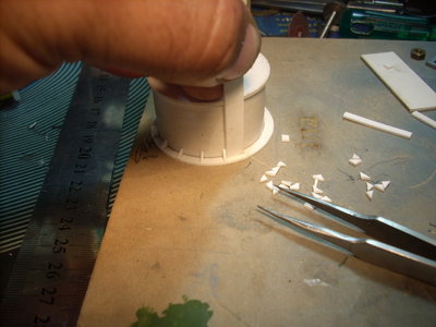

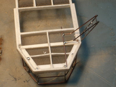

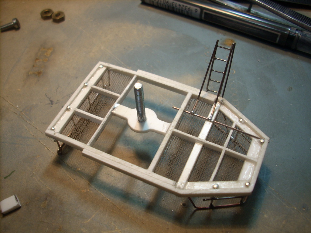

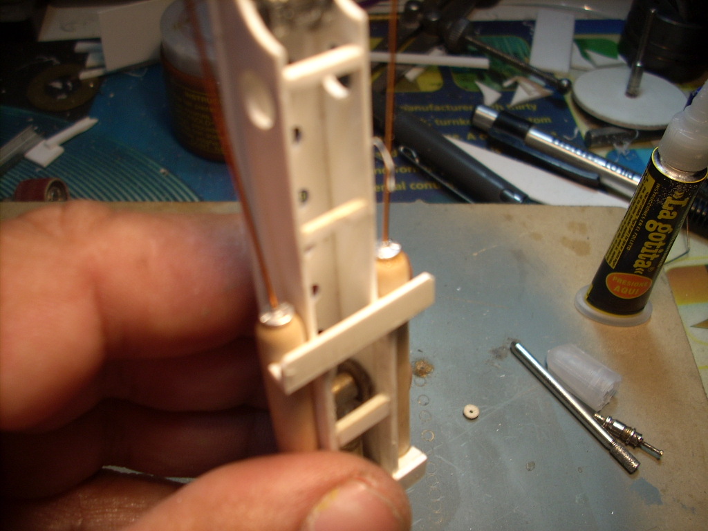

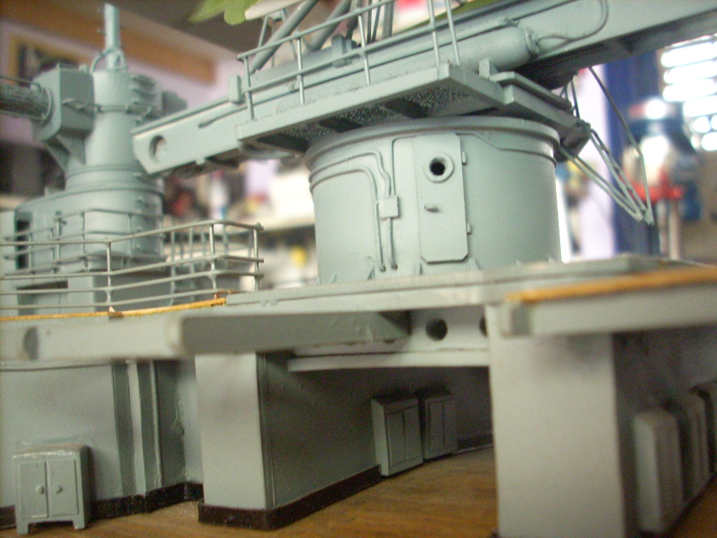

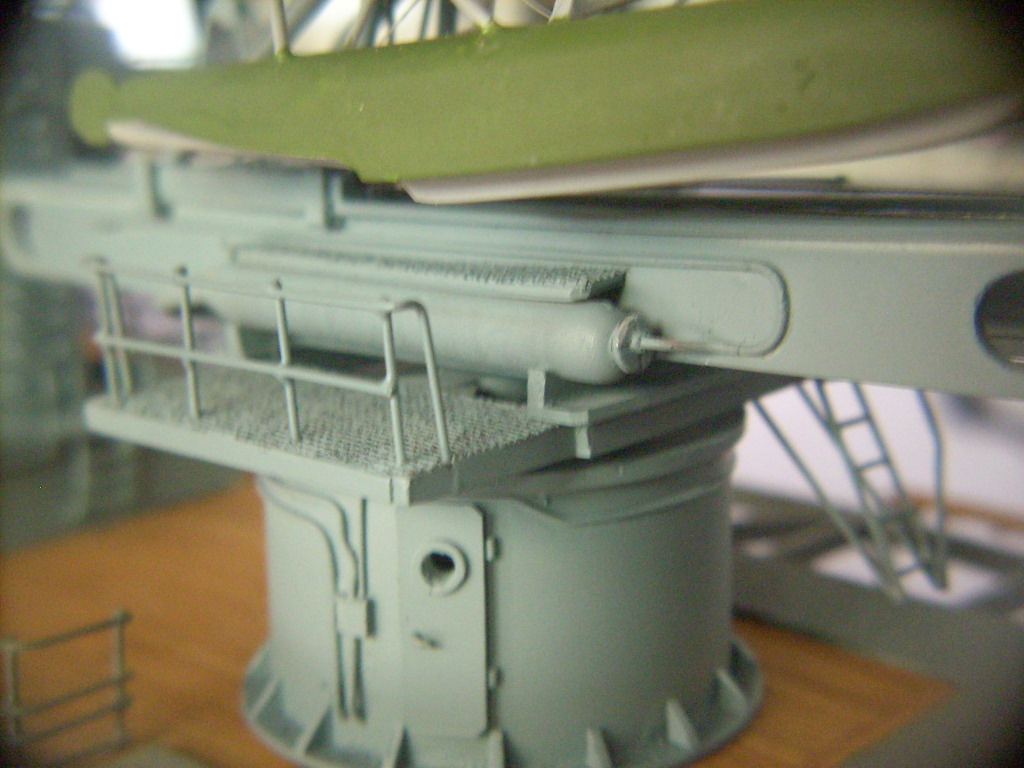

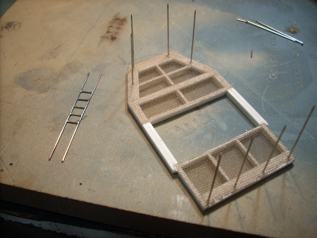

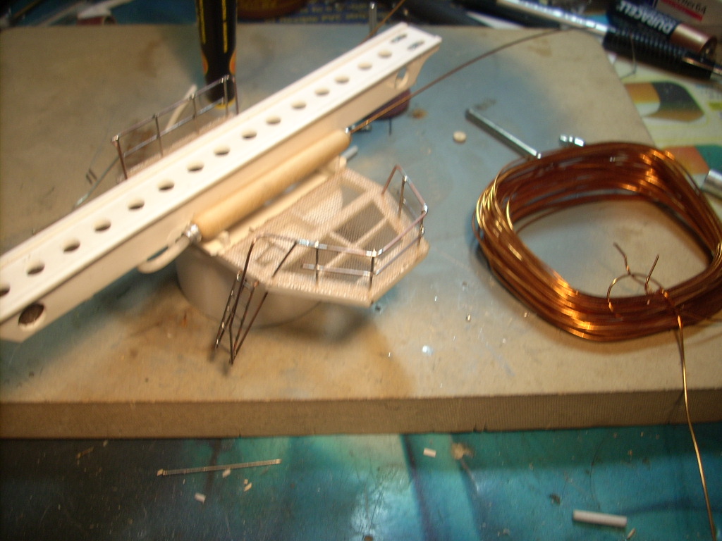

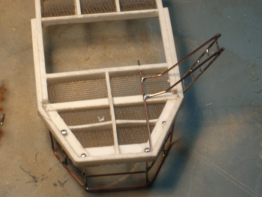

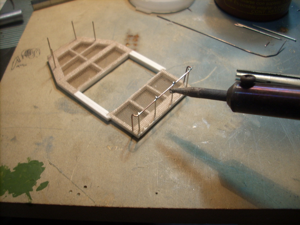

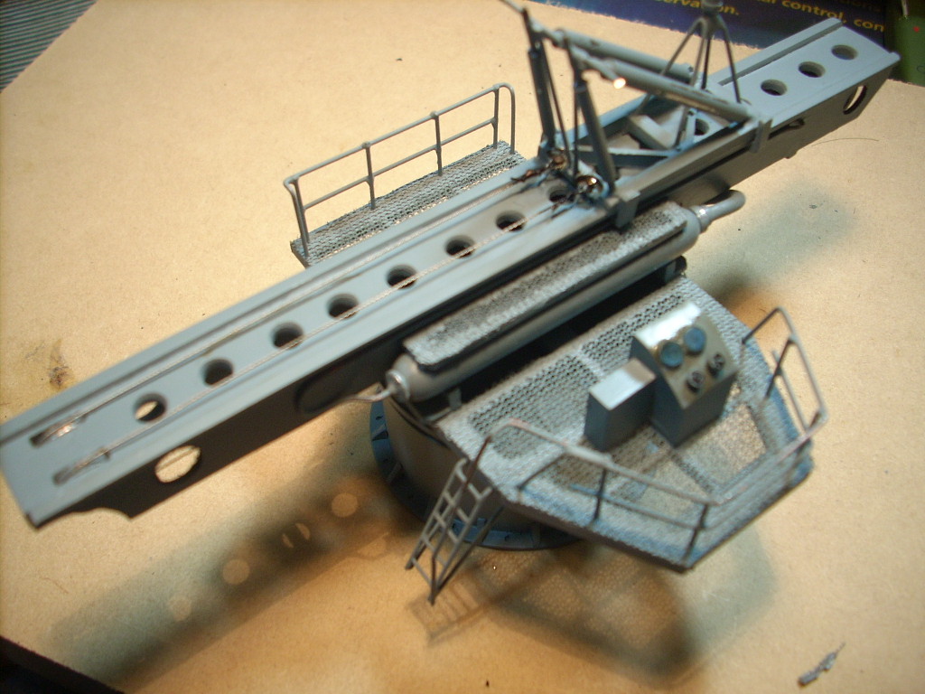

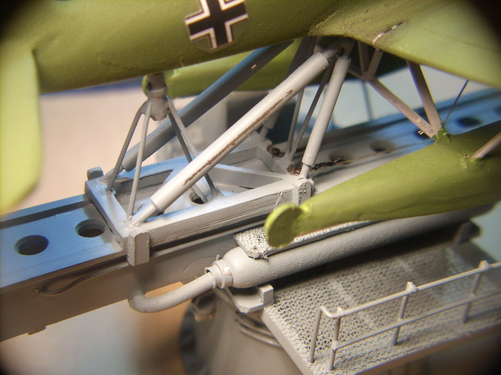

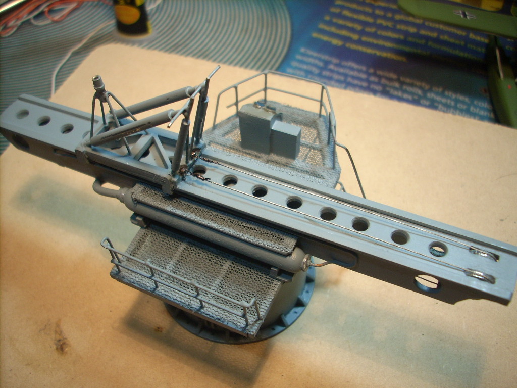

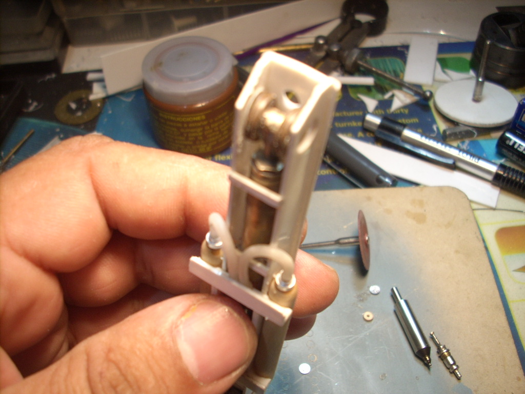

Bueno en esta oportunidad segui adelante con el tema de la catapulta y por suerte esta parte ya la tengo terminada, solo flatan los envejecimientos de la pintura y unirla al resto de la estructura.
El telemetro que hice anteriormente tambien lo tengo suelto, espero terminar todas las partes componentes de esta cubierta antes de seguir adelante.
En este punto estoy con el dilema si seguir por los botes y lanchas de desembarco o por las torteas de los cañones secundarios que son 3 en total, ambas cosas son parte de esta cubierta. En fin veremos.

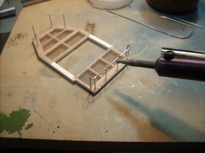

Los trabajos que describo a continuación son de detalles y terminación como las barandillas, algunos desgastes y el armado final del sistema hidráulico.
Bueno como siempre vos con el paso a paso y las aclaraciones.

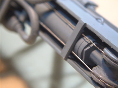

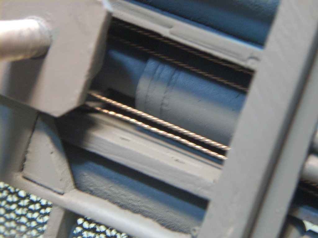

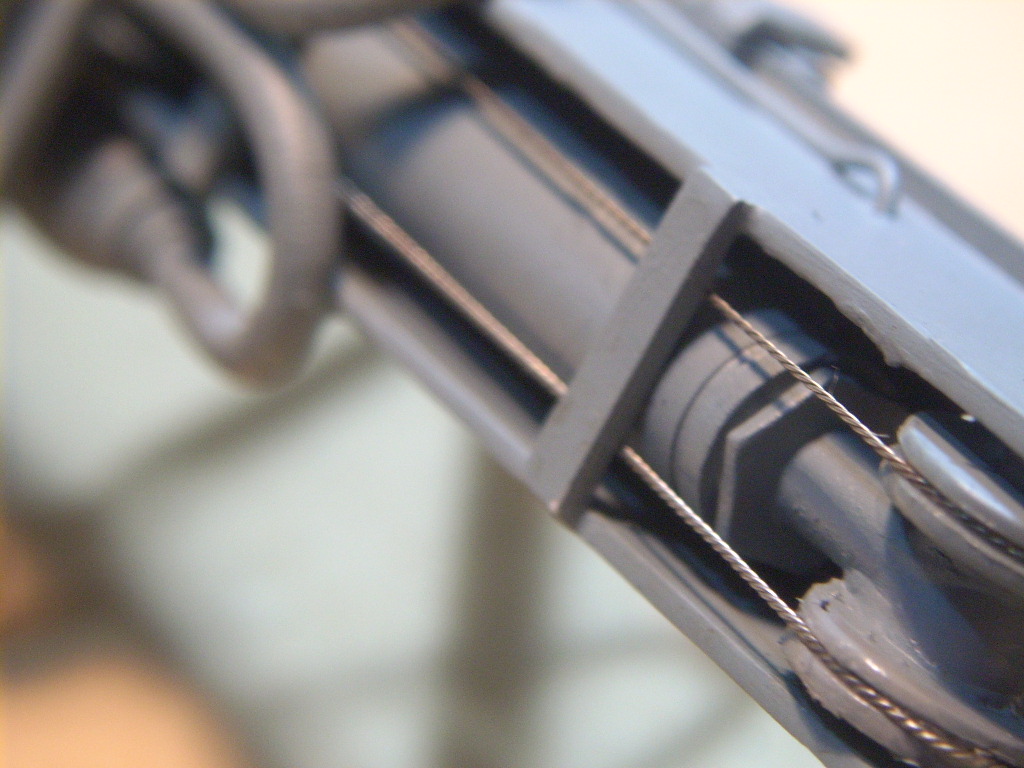

Los cables de acero de la catapulta son echos a escala porque los de pesca se me iban de calibre, en otro hilo voy a explicar esa técnica para quien le sea util.
Saludos hasta la proxima.

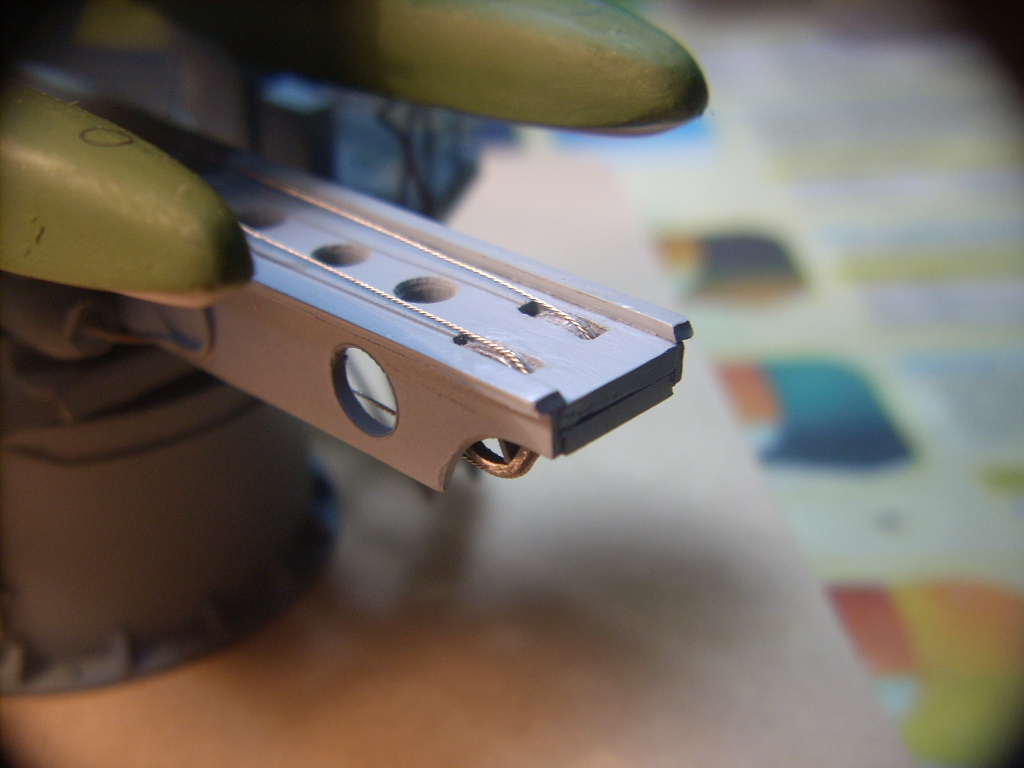

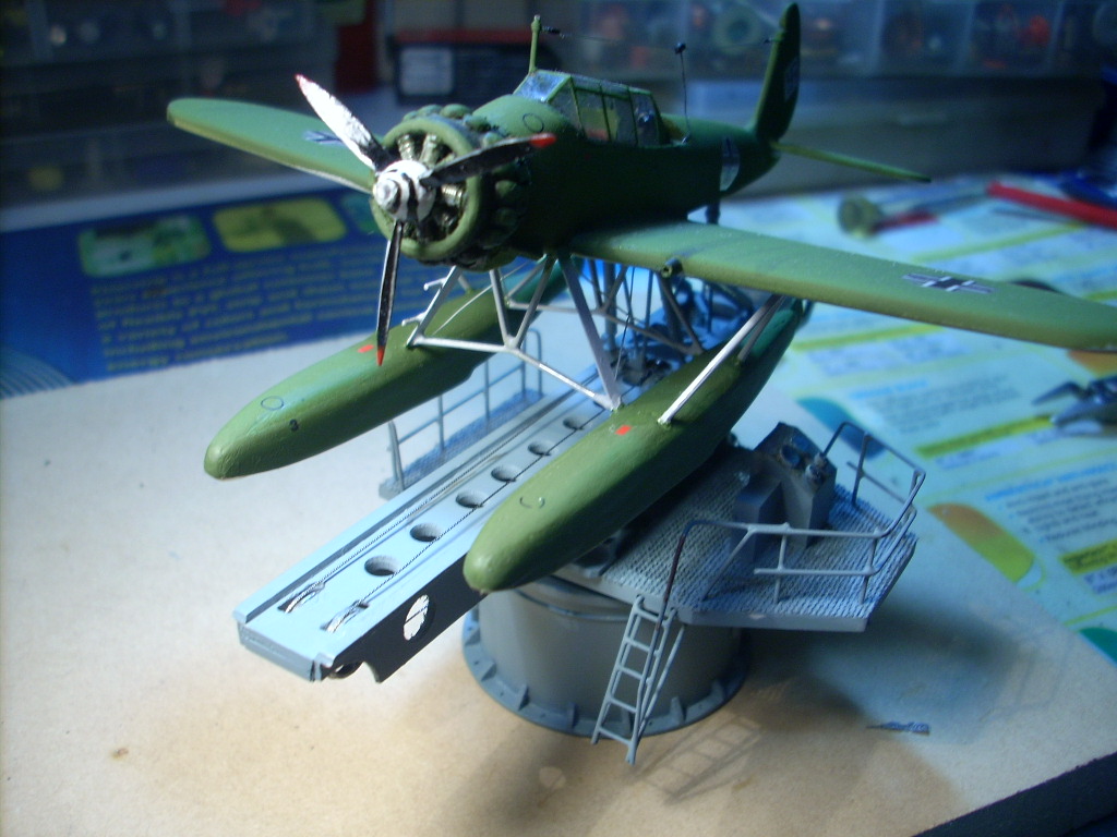

En este punto se me borraron alguas fotos de la camara por lo que se va a ver un salto en el trabajo.
igualmente no aportarian mucho estas imagenes ya que son detalles menores y cosas que ya hice en otro punto como el plafon de la luz, la puerta y el comando de la catapulta que simplemente es un consola con un pequeño armario.
De modo que voy directo a la parte de terminacion.
Como dije antes los cables los hago en otro hilo.
ACA DEJO EL ENLACE SI A ALGUIEN LE INTERESA.
http://www.modelismonaval.com/foro/view ... =23&t=9278" onclick="window.open(this.href);return false;
Bueno hasta la proxima, espero comentarios a ver que les parecio.
Un abrazo!

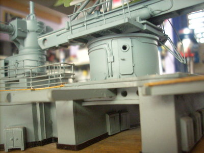

Creo que seria muy dificil hacer algo mejor que esto, por los detalles, por el estudio de cada parte, y sobre todo por su resolución. Ya te lo dije hace un rato, admiro mucho tu trabajo, amigo
Creo que muchos (novatos) como yo estamos con la boca abierta y sin poder escribir un comentario o un calificativo para expresar este magnifico trabajo.
Y digo lo mismo que edcovi, sigue así no cambies…
Saludos: Salvador

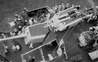

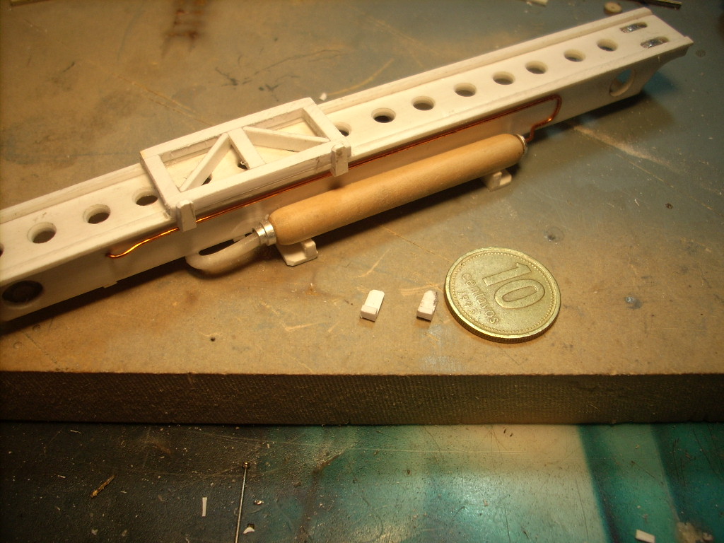

Bueno, aprovechando que dispongo de un tiempo me puse a estudiar el proximo paso a dar en esta construccion.
En este caso se trata de los cañones dobles AA (anti-aereos) de 10.5 cm con denominacion de fabrica SK S/33. El total de piezas de artilleria son 3 (tres) para todo el buque.
La verdad no tengo decidido de que material lo voy hacer, pense en PVC, en resina epoxica y tambien en metal, creo que me voy a decidir por este ultimo dado que su tamaño no es mu grande y no creo que sume mucho peso total.
En fin esto lo voy a ir viendo a medida que meta manos a la obra.
Lo que voy aportar en esta oportunidad son solo datos de la verdadera pieza para que me sirva como block de notas el foro y a su vez compartir con ustedes lo que estoy haciendo.
Estos cañones cumplian dos funciones, una la defensa contra ataques aereos (la principal) y tambien se podian usar para objetivos de superficie y terrestres.
Tenia la particularidad de tener movimiento triaxial que se penso para compensar los movimientos del mar al disparar una andanada. Este movimiento era ejecutado electricamente.
Tambien se puede decir de esta pieza que era por lo que he visto un elemento digamos "standart" dentro de la marina alemana, ya que no solo el Graf Spee las poseia sino que tambien el Tirpiz, el Admiral Hipper, el Prinz Eugen y el Bismarck para citar los mas conocidos.
De todos modos y como siempre es poca la documentacion que encontre, basicamente la que comparto con ustedes, asi que si hay alguien que pueda aportar algo bienvenido sea porque no la veo muy facil de hacer y cuanto mas data tenga mejor.
Bueno dejo algunas fotos y datos, hasta la proxima.

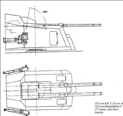

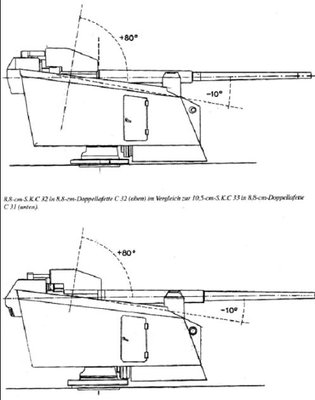

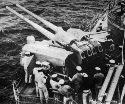

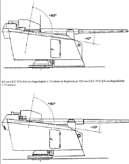

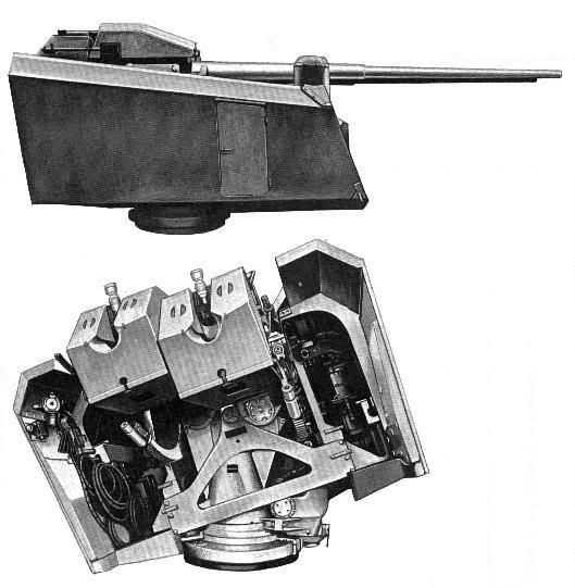

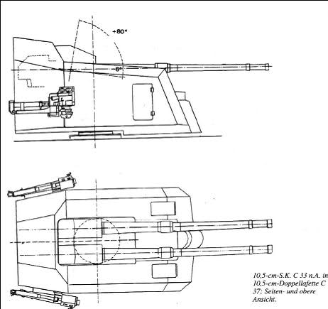

- VISTA LATERAL Y DE PLANTA DEL ARMA EN OTROS BUQUES COMO EL TIRPIZ, NOTESE QUE HAY POCAS FIFERENCIAS, EN LA BOCA DE LOS CAÑONES Y EL INSTRUMENTAL DE PUNTERIA QUE LO TENIA EN LOS LATERALES TRASEROS.
WERNER F.G. Stehr. SIEGFRIED Breyer. Liechte Und Mittlere Artillerie Auf Deutschen Kriegsschiffen. Marine Arsenal Sonderheft Band 18. Podzun-Pallas-Verlag. 1999.
- VISTA FRONTAL
- 105_mm_sk_c-33_fore.gif (2.54 KiB) Visto 3672 veces

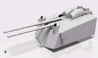

- UNA FIGURA DE LA PIEZA EN 3D IDENTICA AL LA DEL SPEE
- torre3tl1.jpg (6.98 KiB) Visto 3669 veces
- UNA FOTO BASTANTE BUENA DEL SPEE
- 143.jpg (27.23 KiB) Visto 3665 veces

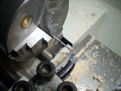

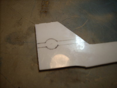

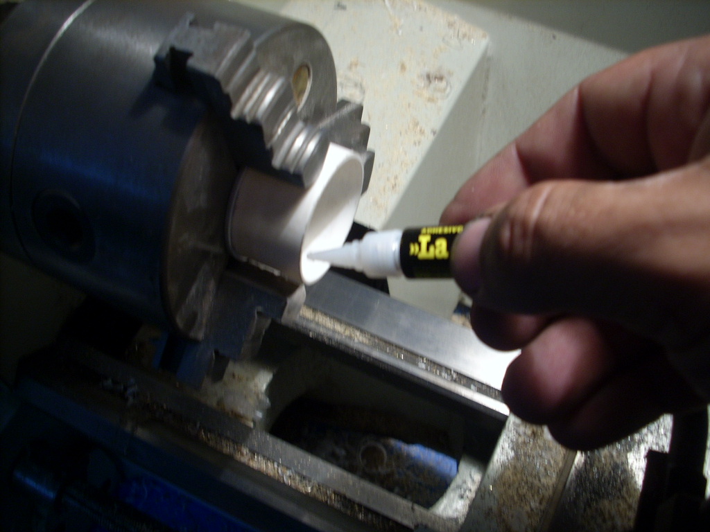

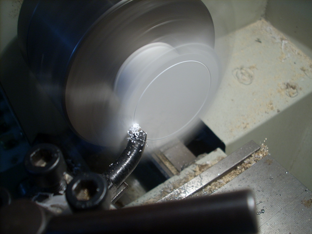

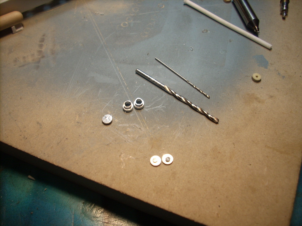

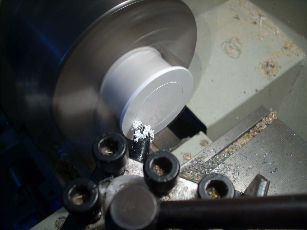

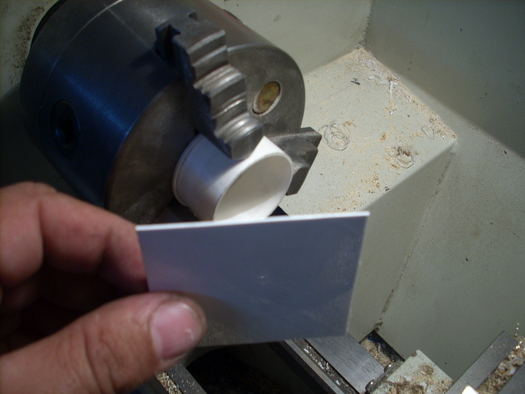

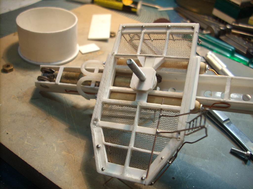

Volviendo al tema de la bateria antiaérea logre algunos avances que quisiera compartir.
Básicamente es operación de torno, seguramente ampliamente conocida por los que operan normalmente esta maquina herramienta.
Pero me pareció valido también ponerla porque por ejemplo cuando tuve que buscar la formula para hacer el cañón de forma cónica me encontré que había perdido mi cuaderno de anotaciones donde registro todo ese tipo de cosas referidas al torno. Busque en Internet pero lo poco que encontré estaba bastante complicado de entender así que si alguno tiene que hacer este tipo de pieza les dejo la formula que logre emplear.
PARA OBTENER UNA CONICIDAD ES NECESARIO EMPLEAR LA SIGUIENTE FORMULA BASADA EN EL TRIANGULO
Tan α = (Cop / Cad)
(Tan α quiere decir tngente de alfa, no puedo hacer signos aca)
Llamaremos al:
D .............Culata del cañón, diámetro mayor o altura
d ..............Boca del cañón, diámetro menor o generatriz
h ..............largo del cañón o distancia entre la generatriz y la altura
Tan α = (D1 – d2) / h
En mi caso lo que quiero averiguar es cuantos grados debo girar el charriot para hacer la pendiente del cono o ángulo se simetría, y como se trata de un cañón es un cono truncado.
En el caso del torno debo tomar la mitad de la pieza a tornear tomando como referencia el eje central del cono por lo que uso el radio de la misma y no el diámetro, esto es porque la herramienta come de un solo lado.
Lo que deriva en la siguiente formula; (Nótese que se agrega la división por dos que seria la resultante de dividir el diámetro por 2 es decir el radio)
Tan α = ( D / 2 – d / 2 ) / h
También se puede expresar del la siguiente manera si se emplean los radios directamente , donde R, r son radio mayo y menor respectivamente.
Tan α = (R – r) / h
Esto me da una fracción, divido el numerador por el denominador para sacar un entero y obtengo la Tan α = tx
Utilizando la tabla de arco tangente (que no la tengo) o calculadora científica (mi caso) hallo la ArcTan α , que serian los grados que necesito. Como su nombre lo indica In es la función inversa de la tangente.
ArcTan α = In de tx (recordemos que tx es = Tan α obtenida)
Para sacar el arco tangente ponemos en la calculadora la cifra tx con su decimal a continuación In y Tan el resultado va a quedar expresado en grados. En la calculadora del Windows trae la opción científica, con esta se debe ingresar la cifra, luego tildar In y a continuación presionar tan
Por ultimo si lo quiero en grados minutos y segundos voy corriendo un decimal y multiplicando por 60 que hacen referencia a los minutos y segundos
EJEMPLO DE MI CASO PARA LAS BATERIAS ANTIAEREAS DE 105
D = 2,68mm d = 1,37mm L = 49,16 mm
Tan α = (2,68 / 2 - 1,37 / 2 ) / 49,16
Tan α = (1.,34 – 0,686) / 49,16
Tan α = 0,654 / 49,16
Tan α = 0,0133034997795955
ArcTan α = 0,0133034997795955 In tan
ArcTan α = 0,7621893700704486 grados
Si lo quiero en grados, minutos y segundos hago:
0,7621893700704486 grados x 60 minutos = 45,7313622042269 que dejo como 46 minutos para redondear para arriba.
,7313622042269 minutos x 60 segundos = 43,8817322553614 que dejo como 44 segundos.
Entonces lo que tendría que girar el charriot para que salga el cañon torneado serian
0 grados 46 minutos 44 segundos
bueno, gracias por acompañarme, mañana si tengo tiempo subo el PAP de la mecanización de los cañones.
Tan α = (R – r) / h
