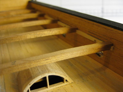

Sigo con los últimos avances y cogiendo carrerilla , ya voy viendo el final de acabar la subestructura y comenzar a pensar en el aparejado.
voy terminando las cubiertas superiores y repitiendo procesos anteriores con mucha más velocidad dada la experiencia anterior adquirida en enjarretados , artillería , cañones, cureñas ,baos , forro , claveteado , etc..
pongo las fotos

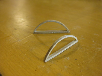

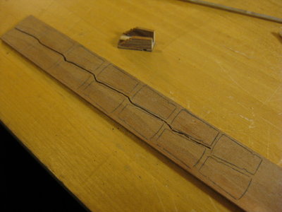

estabamos aquí tomando medidas

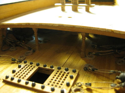

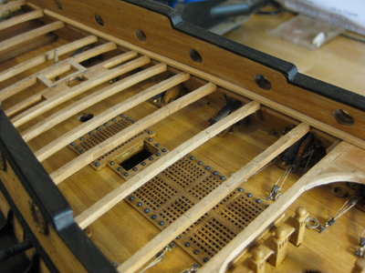

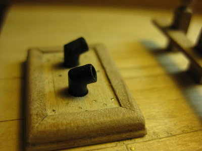

salida cocina, pego con loctite ypintaré después
curvas de arriba abajo
Francisco García

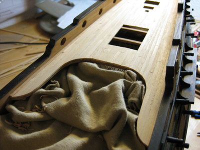

las tracas están reducidas hacia proa
claveteado con latón de 0.4

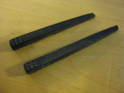

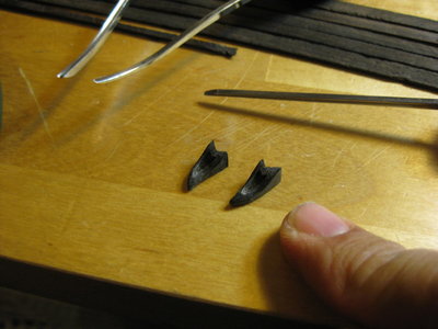

comienzo los pescantes
están hechos en ébano

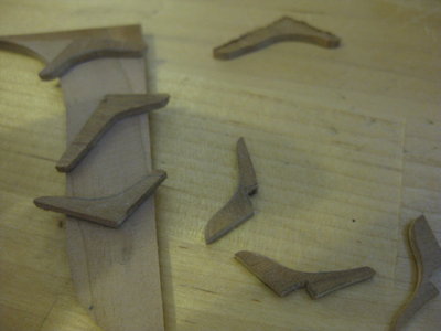

soporte inferior pescantes , talldo en ebano
más detalles
más detalles

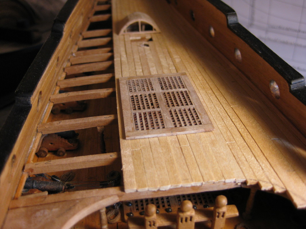

cubierta superior
cubierta superior

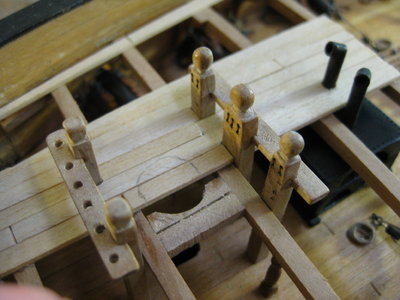

pasapies con sus curvas
ajusto con tranqueanil

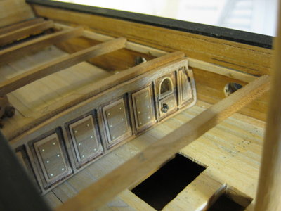

comienzo la caseta de gobierno del timón , en esta época no existía la rueda del timón sino la caña
