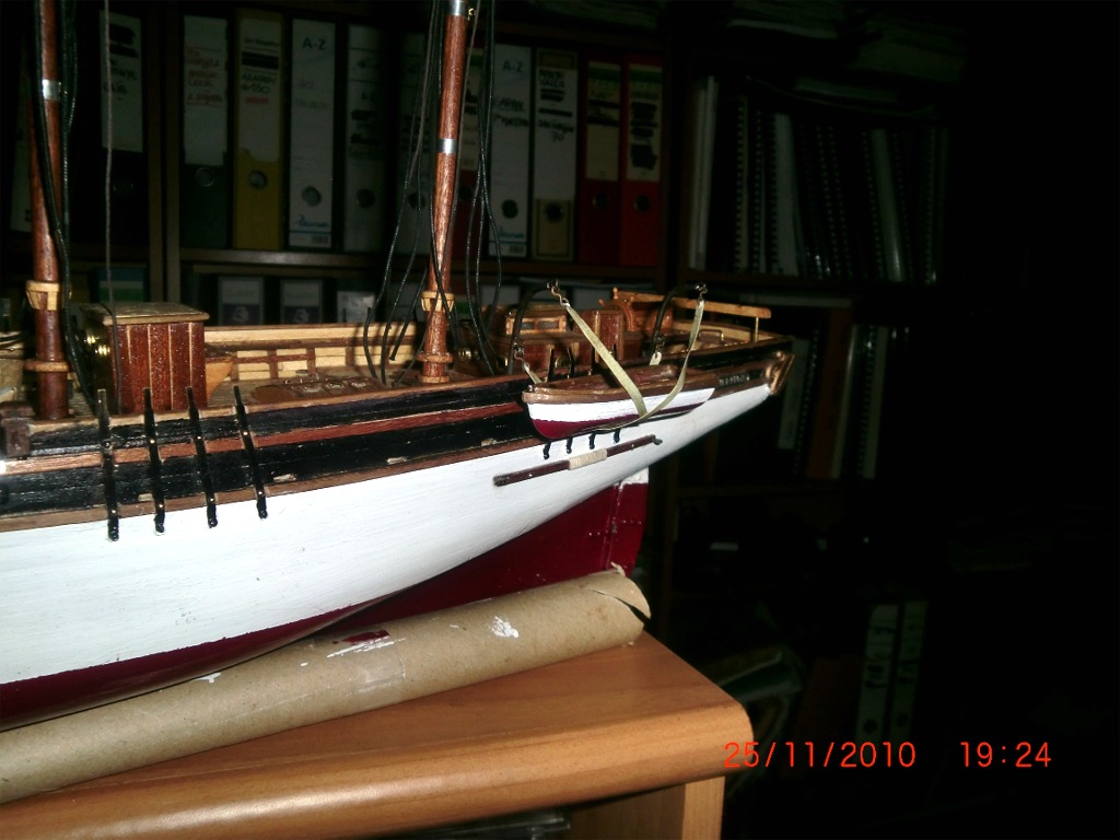

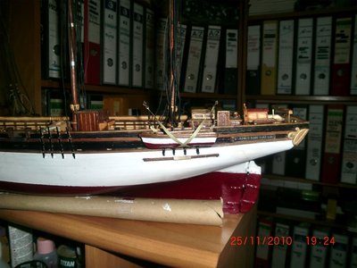

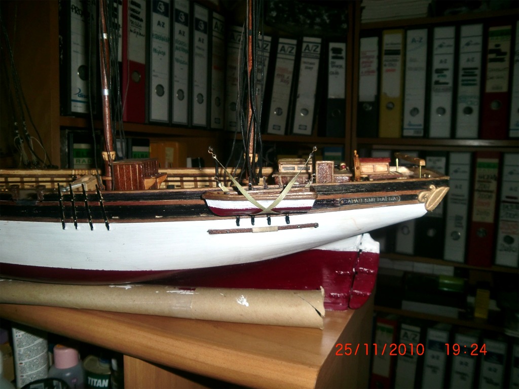

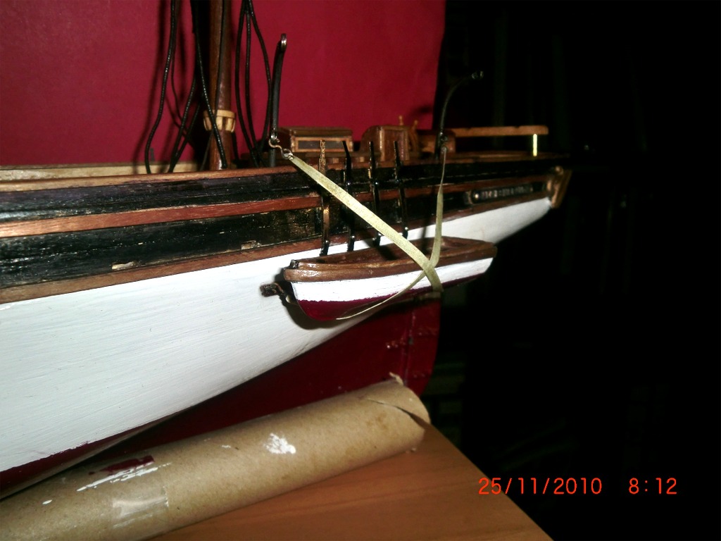

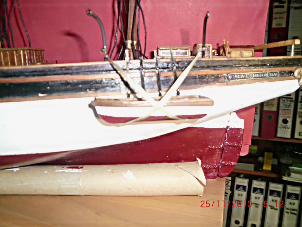

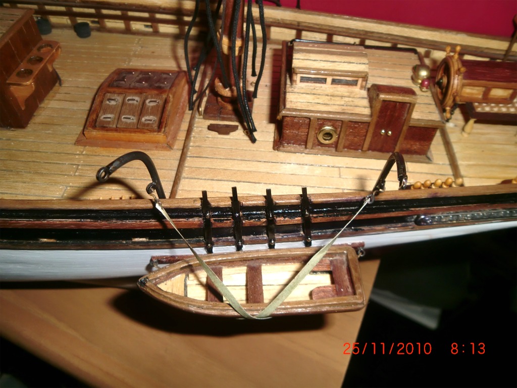

Las cinchas recortadas hasta lo mínimo que he podido.
Esta primera foto ha quedado con demasiada luz del flash :evil:
Esta ya se ve algo mejor.
Y la última por hoy

jmolinas escribió:
contramaestre escribió:
jmolinas escribió:uno de los botes presentado con las cinchas. Hay que ver lo del puñetero macro que te hace ver todos los defectos, ahora los de pintura!!!
He recortado el ancho de las cinchas que, efectivamente eran muy anchas.
Ah! Es verdad que la defensa no se ve con el bote delante :evil:
Al ser la primera vez que veo este montaje, se me hace raro (?) ¿será por el color de las cinchas?
Veo el bote muy bajo, es decir como muy cerca del agua. pero igual es solo mi percepción.
En la realidad queda bastante alto y deja ver las cintas y la zona negra. Ten en cuenta que la defensa está colocada a tope con los cadenotes. No puede ir más alta.
un saludo, Juan

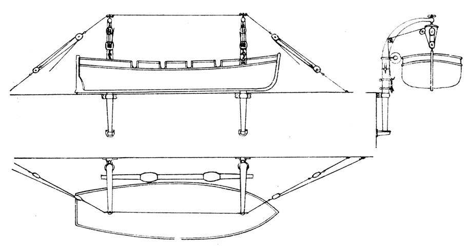

En esa posición si, pero....pregunta: ¿tiene que ir ahi precisamente?
¿no entre palos? Sobre la altura te paso por ejemplo este dibujo.

buenas tardes Jmolina. perdon pero si te miras tú libro en el post que pusiste el otro dia donde sacas la idea de las cintas el dibujo da la impresion que el bote esta mucho mas arriba ,el libro pag. 199,es la que sale en la foto; a parte el ancho queda muchisimo mejor ahora. un saludo Tasso
jmolinas
Mensajes: 1672
Re: Cala Esmeralda
Mensaje por jmolinas »
Me habéis convencido. No había interpretado correctamente el dibujo del Mondfeld. A ver, he subido las dos cinchas a los pescantes y con ello el bote ha subido considerablemente. Si así es correcto, me da que me sobra la defensa (?) O tal vez habría que subirla a la misma altura del bote...me parece lo más correcto ¿no?

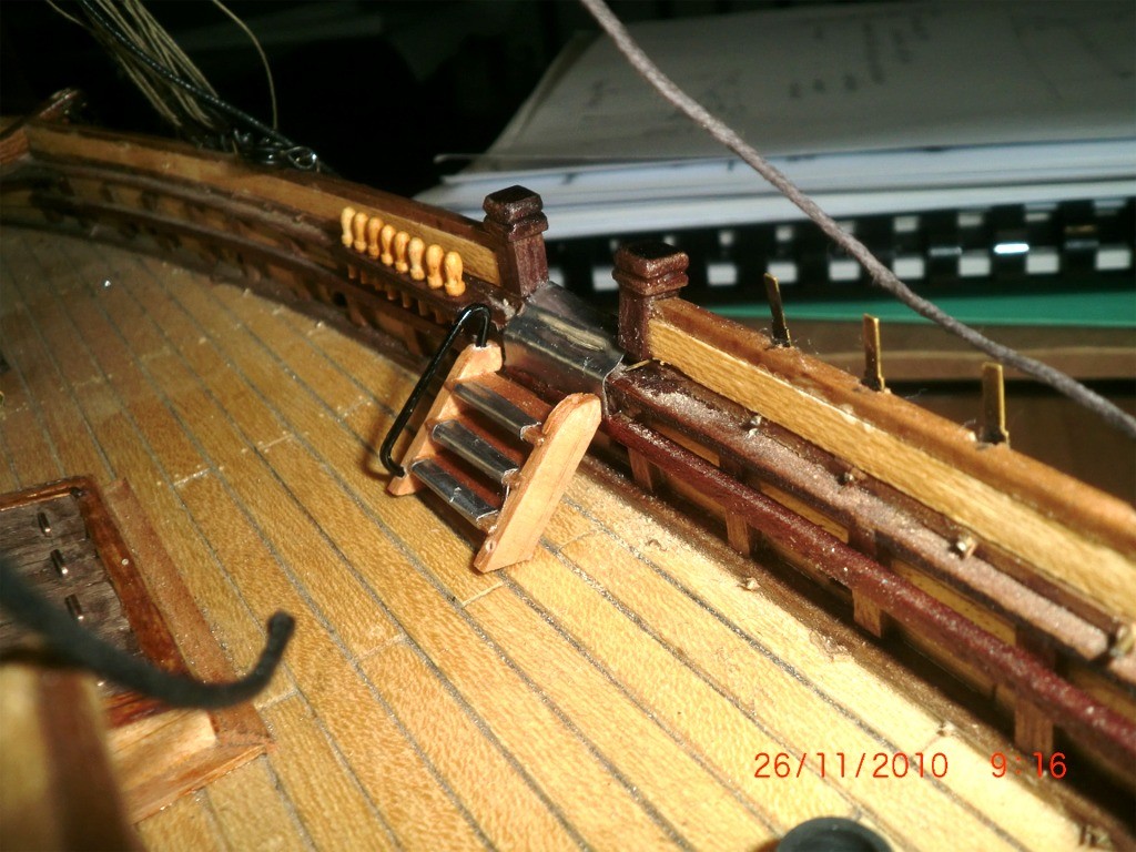

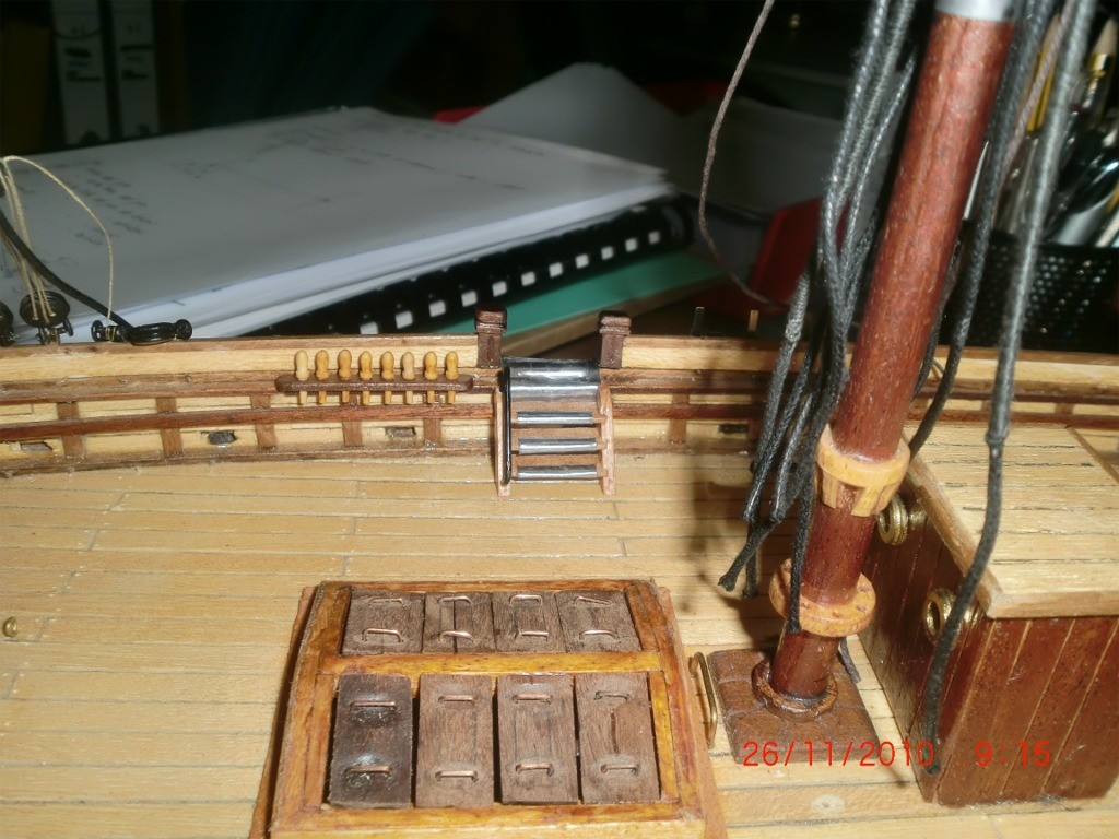

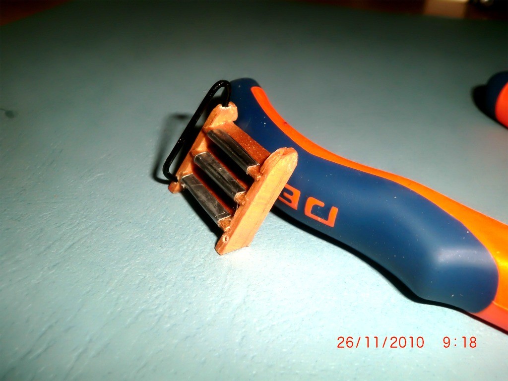

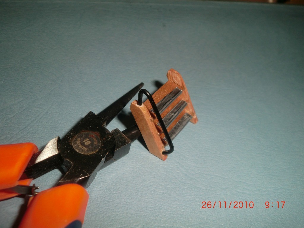

Aquí os presento la prueba que he hecho de las escaleras interiores, las que acceden a las bordas, en la escalera real y la del otro costado. Está hecha con las piezas típicas del kit, pero le he añadido dos pasamanos (ahora solo he fabricado uno) metálico en negro y he forrado los cantos de los peldaños.
contramaestre
Mensajes: 648
Re: Cala Esmeralda
Mensaje por contramaestre »
EL bote: Mucho mejor así.
La escalerita... de lujo :)
