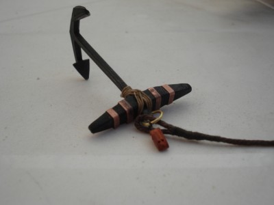

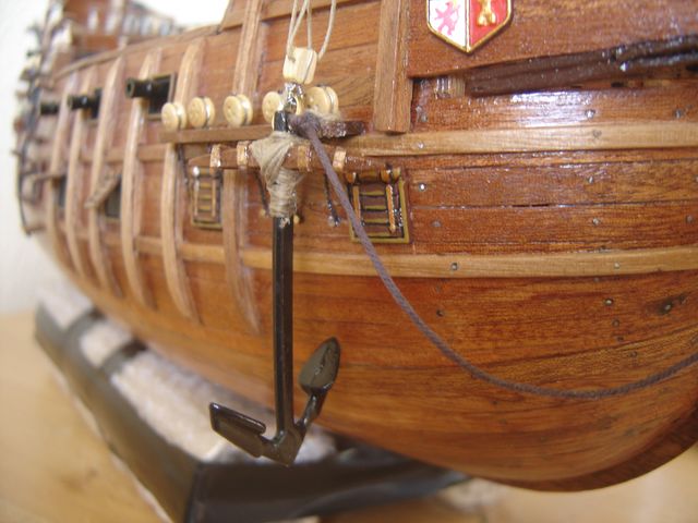

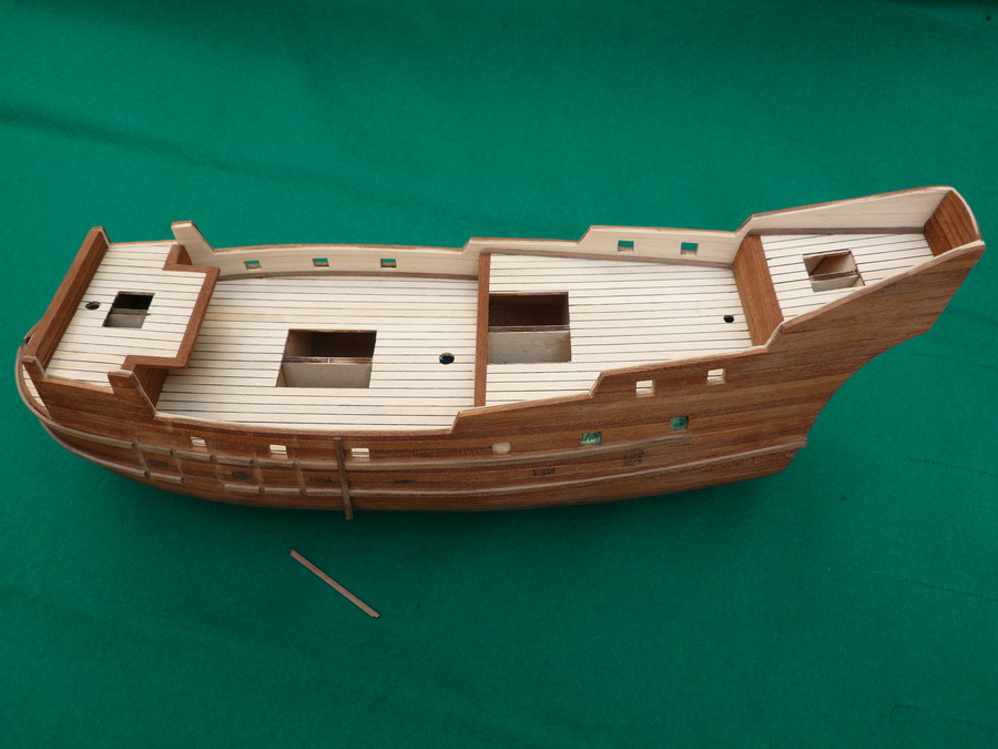

Hola Cesucar te van saliendo las cosas y bien, estas llegando a lo verdaderamente bonito para mi: la arboladura, pero si me permites un consejo en el cepo del ancla antes que una tira de metal prueba a poner una chapa queda mas adecuado a la realidad y mas estético, por ejemplo,pero ojo que la rodera está al reves
(era la primera que hacia,para recordarme el fallo asi la he dejado).Un saludo
Gracias por los consejos Marinero!!! En cuanto consiga chapa me pongo con ello.

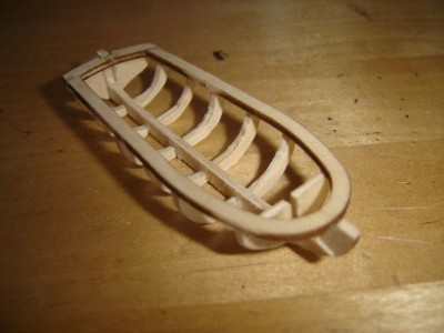

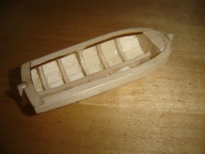

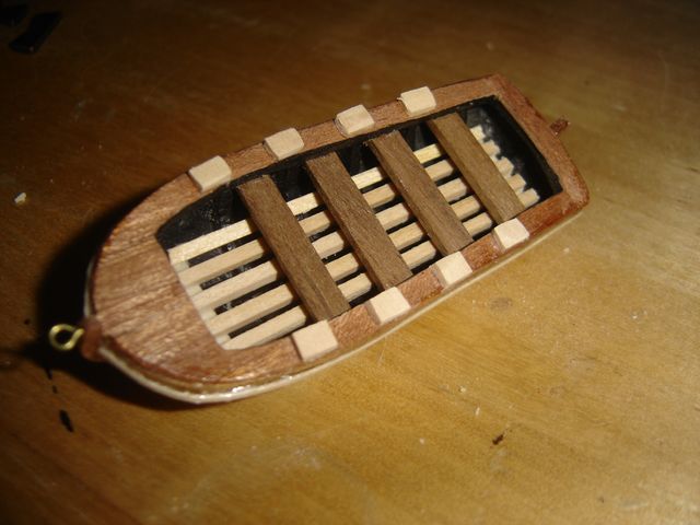

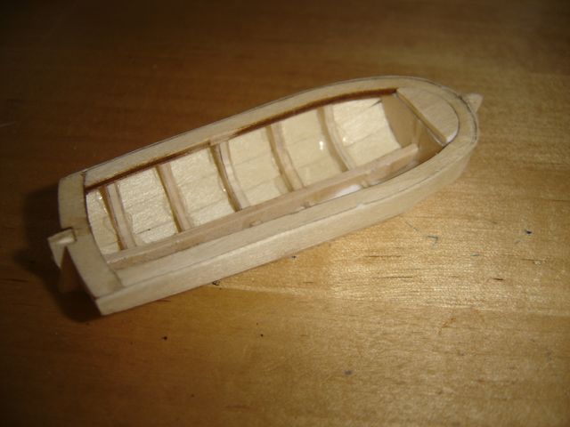

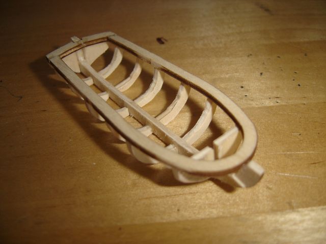

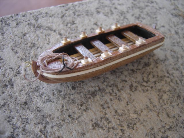

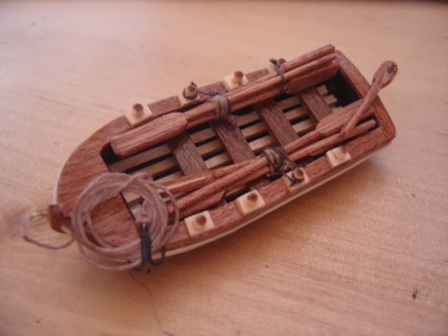

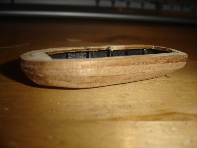

He acabado el bote. Me gusta como ha quedado. Mi intención era sustituir el "magnifico" bote del kit por uno de madera y que fuera más pequeño, para que la cubierta no quedara tan llena. Por otro lado he intentado hacerlo con listones de 2 milimetros de grosor pero se me partían todos, así que me inventé otra forma. Os lo muestro en un mini paso a paso:
AY quien maneja mi barca!!!
PD: ya he sustituido las ostagas de las anclas. Un abrazo a todos
Fuerza y honor!!!

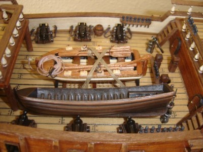

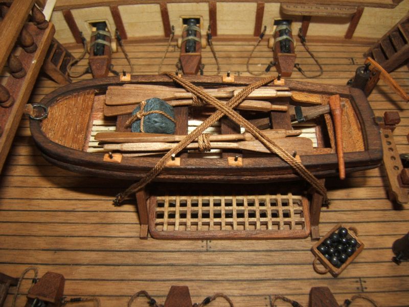

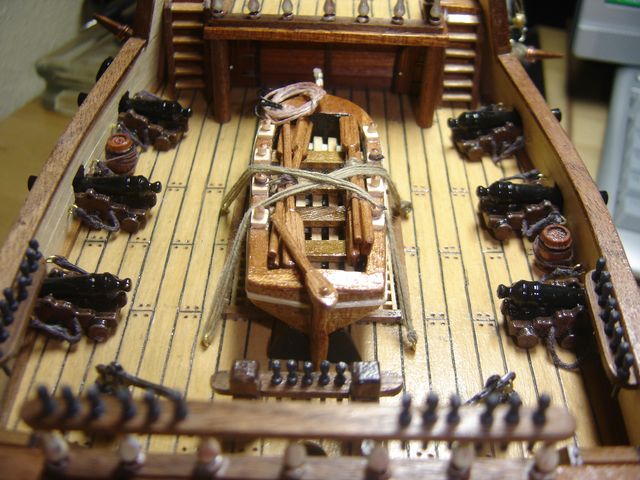

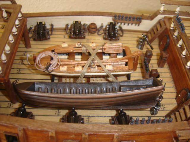

Gracias Valerio y Lobito. Os pongo unas fotos para completar lo del bote, desde la borda. Lobito te pongo una para que veas la diferencia de tamaño entre el especimen del kit y la mía. Por cierto, un casco perfecto Lobito, ¿como lo has calafateado?, está muy bien.

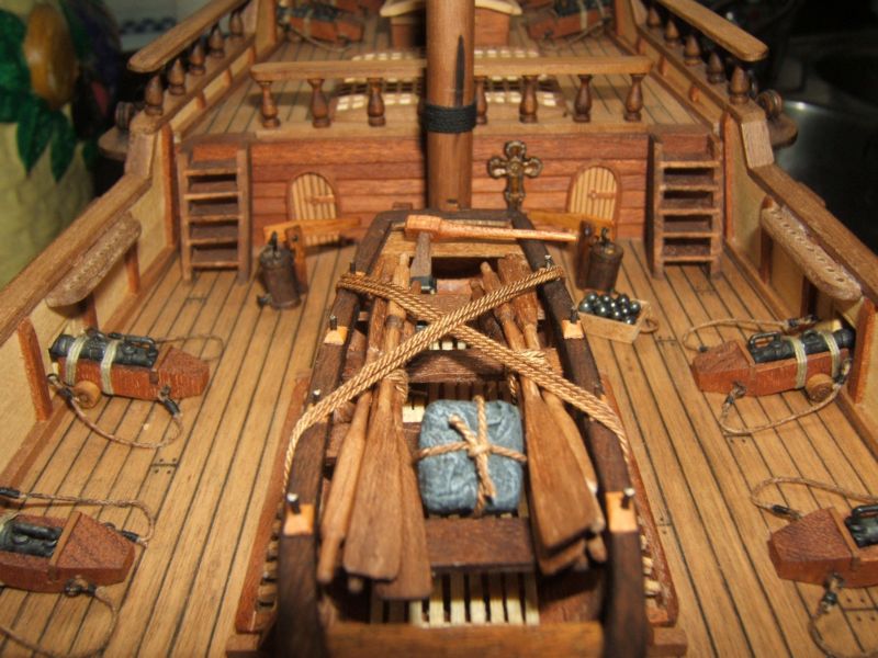

Marinero de agua dulce, te dejo el ancla modificada. Como no tengo chapita de metal lo he retocado con maderita. La verdad es que queda mejor (también le he dado la vuelta al cepo).

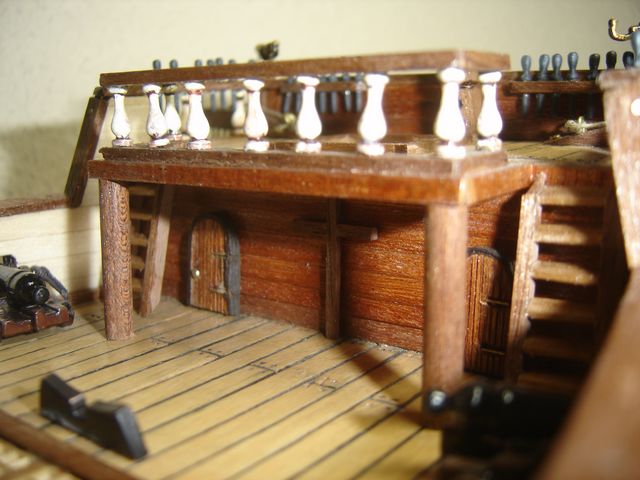

Por último le he puesto dos columnas que sujetan la cubierta del trinquete y una cruz en el mamparo. (igual pongo una capillita con altar o algo así, ya lo pensaré)

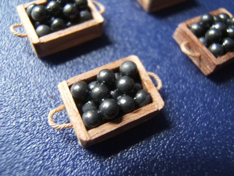

Le quiero poner unas bolas de cañón y unos cubos en las cubiertas antes de empezar con los palos).

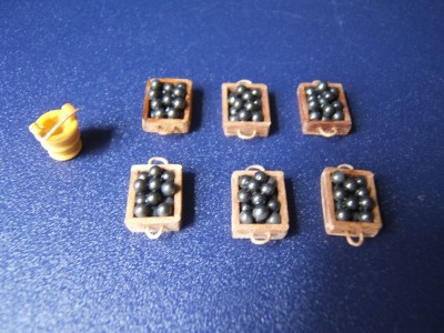

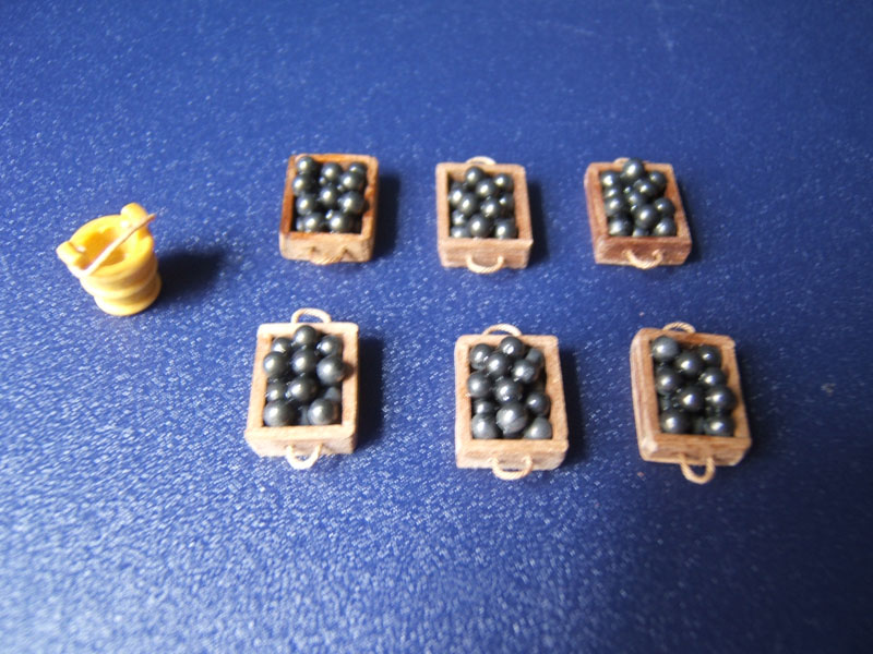

Cesucar ,Esto es lo ultimo que hice para mi "paco", el cubo lo tengo que pintar esta muy clarito.Le quiero poner unas bolas de cañón y unos cubos en las cubiertas antes de empezar con los palos).
Haces bien en añadir estos detalles, creo que le dan vida al barco.
Animo lobito, me gusta como esta quedando tu Paco
Mira que esta repartiendo juego este modelo, creo que es un barco perfecto para iniciarse en el modelismo.Por modificaciones que le puedes realizar , nivel de dificultad y sobre todo por la acumulacion de informacion que a estas alturas esta publicada en este hilo.

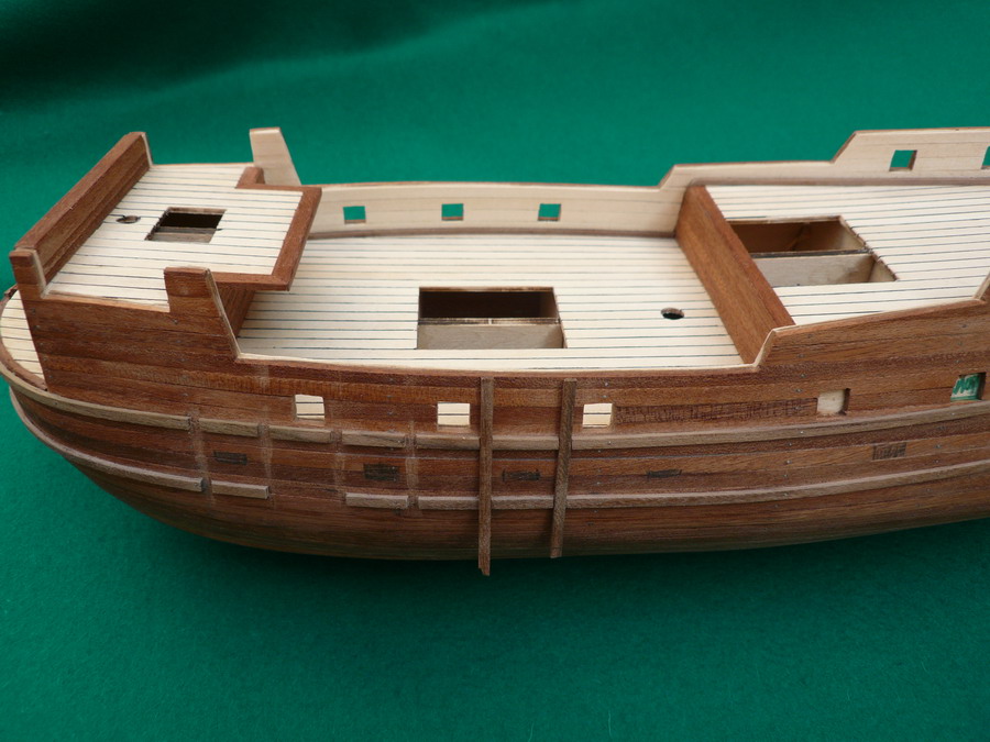

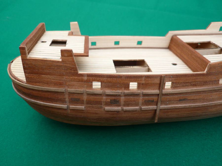

En respuesta a cesucar, si te refieres a la cubierta, esta realizado con cartulina negra, siguiendo el metodo explicado en el foro de encolar cartulina negra en una banda para luego cortar con un cuter, al principio me salieron mal, pero poco a poco mejore la práctica y acerté.

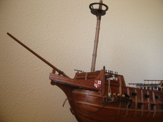

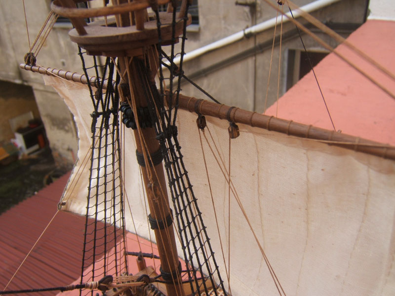

Hola a todos!!!!!!
Tras un tiempecito dedicado a los palos ya he comenzado la arboladura.

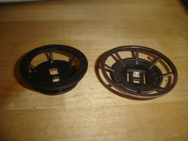

En un primer momento creí que tallar los palos iba a ser muy complicado pero con la dremel (la mia es black & decker, pero nos entendemos), lima de media caña y papel de lija han quedado muy chulos. También he sustituido las bonitas cofas del kit por otras, no menos bonitas, de cosecha propia, (el palillo o mondadientes, ese amigo insustituible de cualquier modelista y unas maderitas y la mar de monas).
Os dejo fotingas variadas:

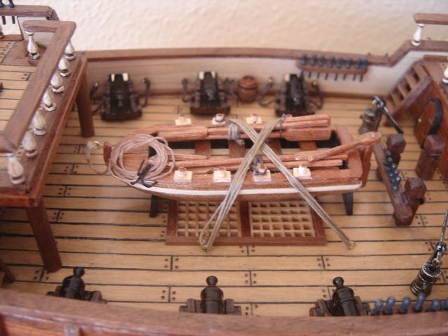

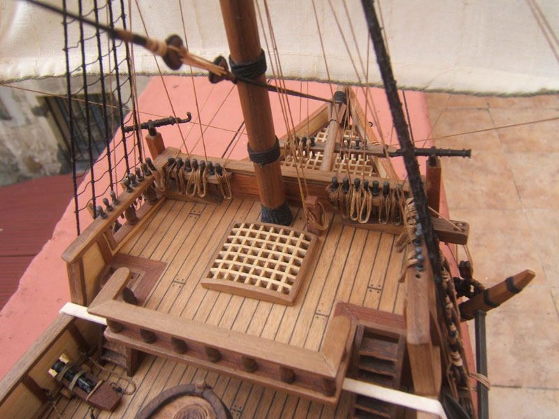

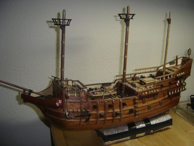

Morcejo, Cesucar, Frank, Valerio, Lobito, que faltan fotos de esos avances, porque.... no os abreis olvidado del pequeñin
Re: ¡Esos Paquitos!

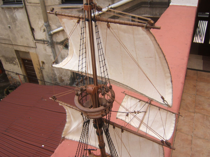

Hola Javier, tienes razón ultima mente tengo un poco abandonado el foro, pero la causa no es otra si no que como estoy con las velas y la verdad no es que avance muy deprisa tampoco le saco muchas fotos al "Paco"Marinero_de_agua_dulce escribió:Morcejo, Cesucar, Frank, Valerio, Lobito, que faltan fotos de esos avances, porque.... no os abreis olvidado del pequeñin
De todos modos y para que se vea que no he tirado la toalla... unas foticos
