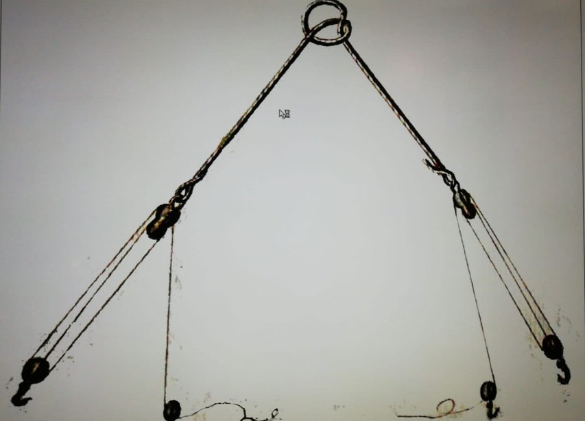

1. Gaza de dos motones para los amantillos.
2. Obenquillos.
3. Estay con su anilla o gaza.
4. Brandales de quita y pon.
5. Gaza del moton de la Grinpola u otras señas.
6. Bola.
Antes de empezar a montar TODOS los estays es importante hacer un esquema para ver si antes de montar los obenques o estays hay que meter una gaza de motón o guardacabos para un estay que venga de arriba y se instala en la encapilladura, como el estay de Juanete Mayor... otros van enmedio del galces o en el cuello del palo.
Esto debía haberlo dicho antes de todo, el orden de montaje.
2. Obenquillos.
6. Bola.

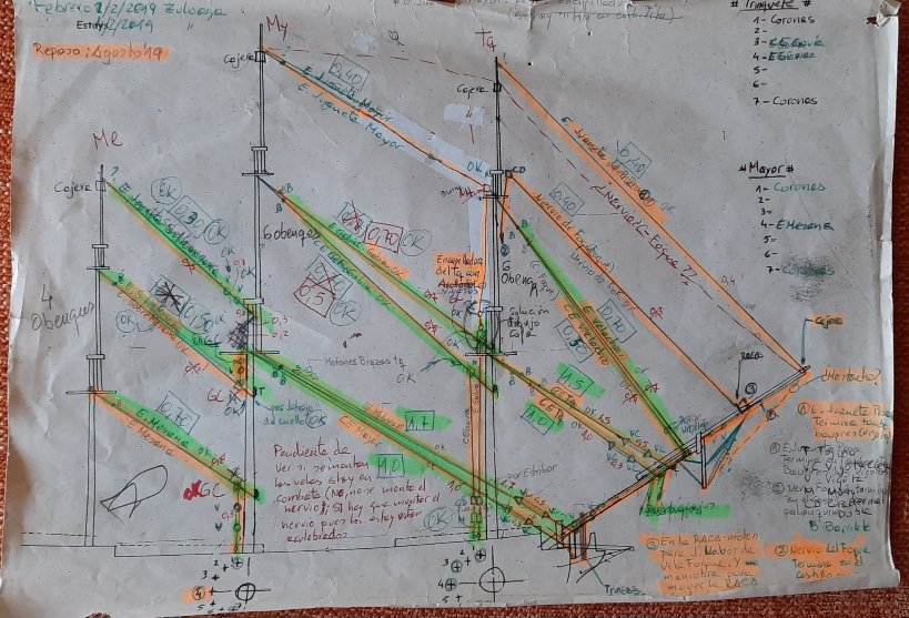

- ESTAY JUANETE MAYOR.
- IMG-20230225-WA0020.jpg (68.25 KiB) Visto 2940 veces

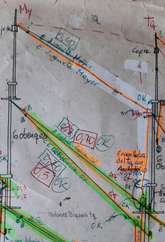

- ESTAY DE GAVIA (arriba) Y CONTRAESTAY DE GAVIA (abajo).
- IMG-20230210-WA0068.jpg (126.32 KiB) Visto 2940 veces
- ESQUEMA GENERAL.
- IMG-20230210-WA0041.jpg (118.47 KiB) Visto 2940 veces

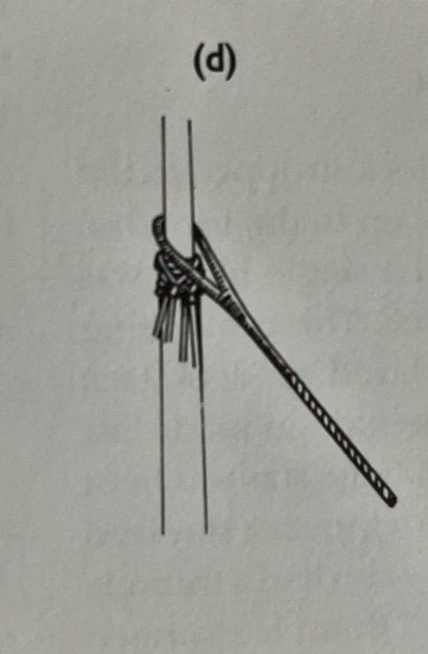

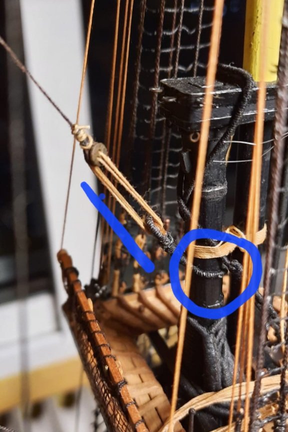

Por aquella época recibí un regalo por Navidad, la fragata Mahonesa de la casa ANCRE, de Adrián Sorolla y Fermín Urtizberea, con planos y libro con historia, con muchos datos y de buenas fuentes documentales, magnífico libro, mi enhorabuena. Naturalmente mire los planos y leí el libro.
Y me llamó la atencion los estays de los mastelerillos, no tienen barrilete sino una pequeña gaza o una anilla.
Tras consultar a los compañeros, Isidro y Alejandro, algún libro y el Reglamento de Pertrecho de 1792. Los compañeros me confirman que estos estays son sin barrilete, son con gaza y posiblemente con una anilla ..... y a mi me resultó curioso, con lo que decidí cambiar los barriletes que tenía hechos por las anillas.
- DIBUJO DE MARQUADT.
- IMG-20230223-WA0048.jpg (31.03 KiB) Visto 2936 veces

- EL BARRILETE SALIÓ MUY GRANDE, LE PUSE LA ANILLA MEJOR.
- IMG-20230223-WA0040.jpg (44.74 KiB) Visto 2936 veces

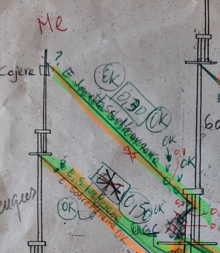

Ya colocado las gazas de los amantillos y los obenquillos coloco las estays.
Sigo la descripción de Zuloaga, como los anteriores, y sacó el esquema.
Estay de Juanete de Proa, que sale desde el mastelerillo del trinquete.

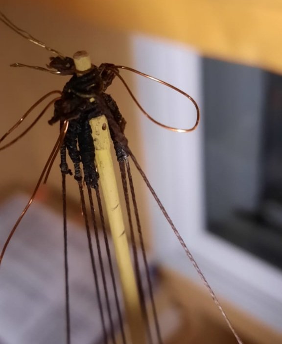

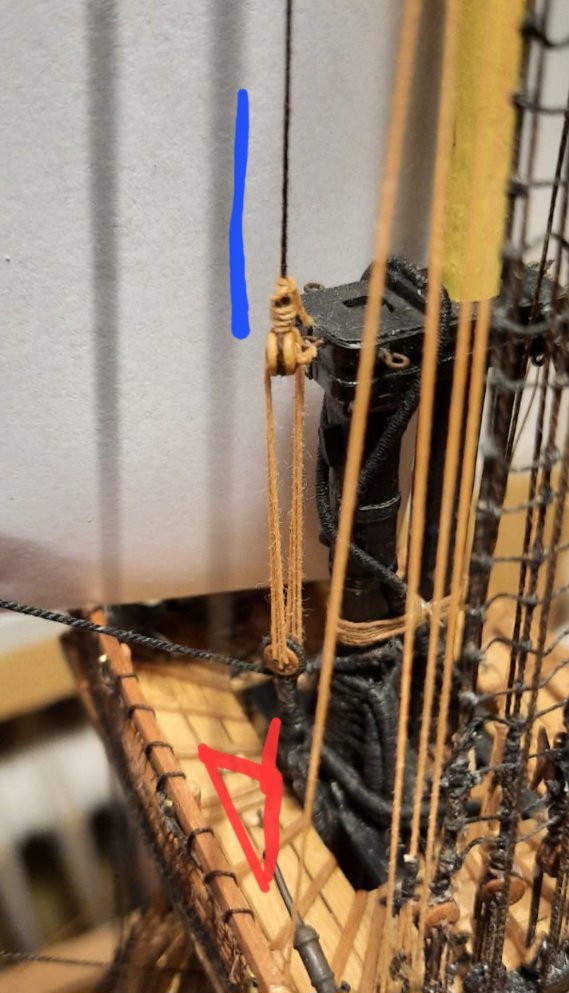

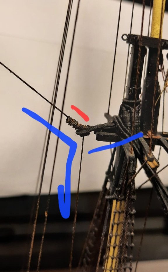

Una vez puestos los obenquillos y la gaza de los montones de los amantillos engancho la anilla del estay y lo paso por el cuadernal triple que hay en el extremo del botalón del baupres, por el del medio, de ahí pasa a un guardacabos por el baupres y fenece en la curva .....
no lo recuerdo ni se ve bien con tanto maraña de cabos.

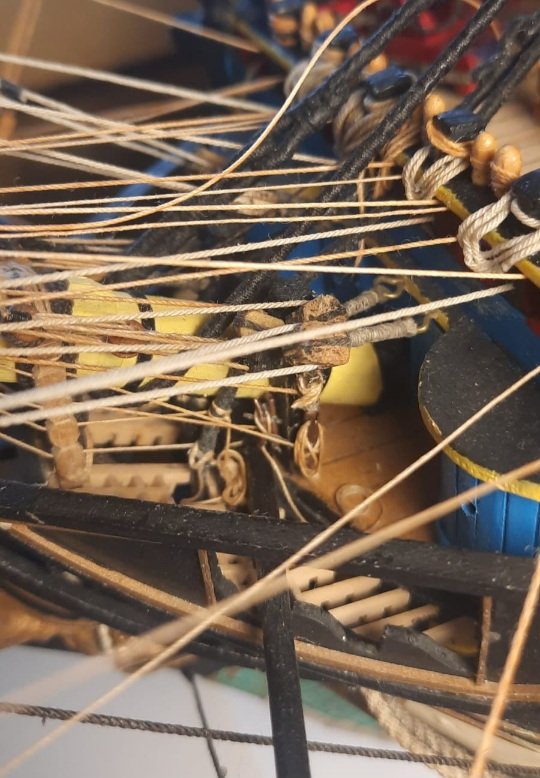

Creo que finalmente lo termino en un cancamo lateral del apóstol de estribor pasando por las guías del baupres y tensando con un aparejo.

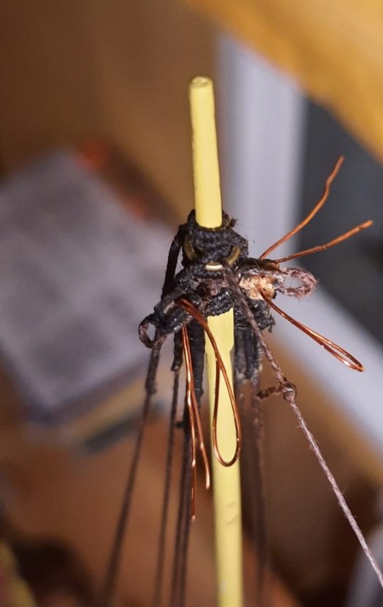

- EL ESTAY DE JUANETE DE PROA.
- IMG-20230225-WA0013.jpg (166.42 KiB) Visto 2919 veces

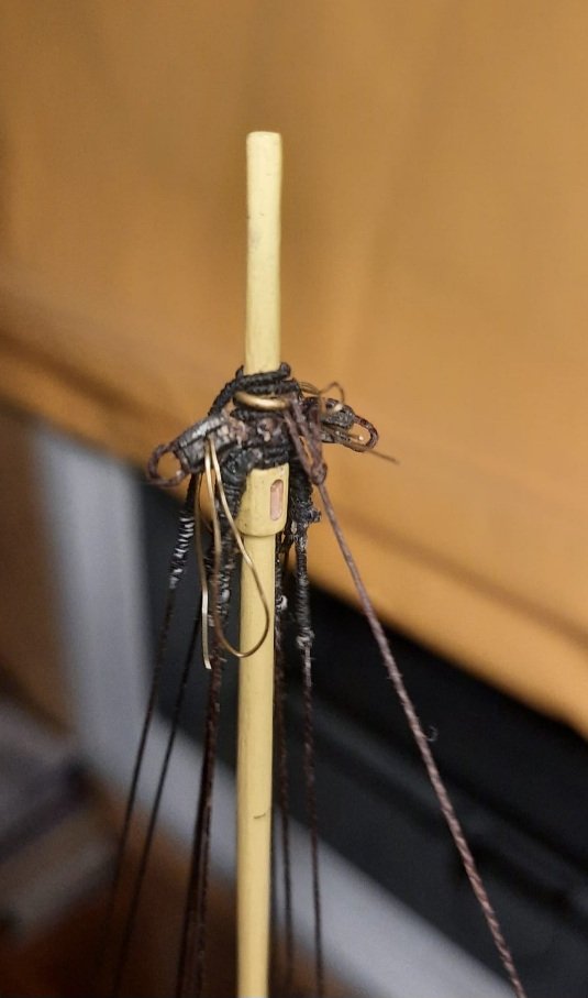

- MASTELERILLO DEL TRINQUETE CON LA ANILLA DEL ESTAY.
- IMG-20230223-WA0049.jpg (46.79 KiB) Visto 2919 veces

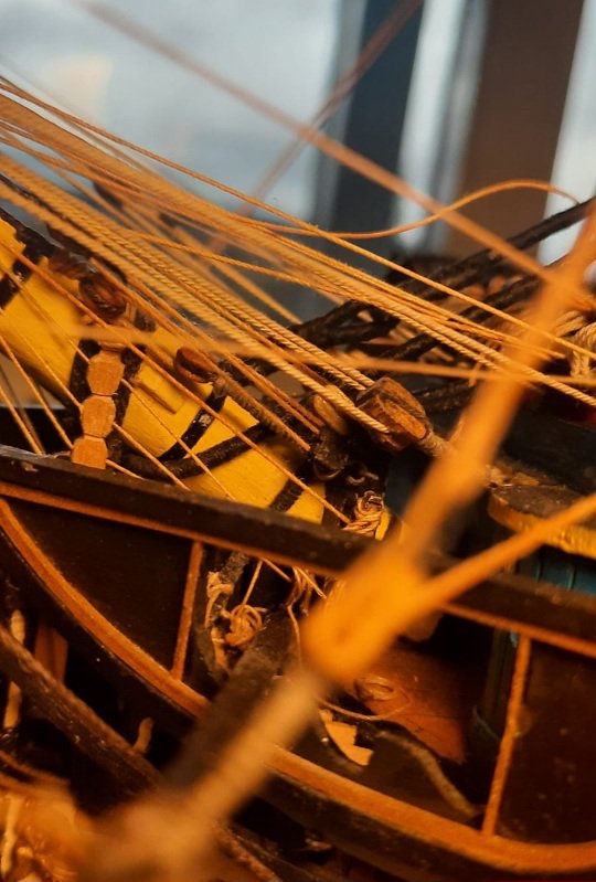

- CUADERNAL TRIPLE EN EL EXTREMO DEL BOTALON DEL BAUPRES. LAS ANILLAS DEL PERIFOQUE.
- IMG-20230225-WA0016.jpg (51.42 KiB) Visto 2919 veces
- CANCAMO LATERAL DEL APOSTOL DE ESTRIBOR CON SU APAREJO.
- IMG-20230225-WA0021.jpg (133.27 KiB) Visto 2919 veces

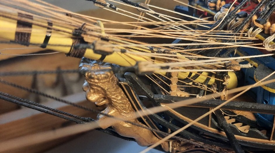

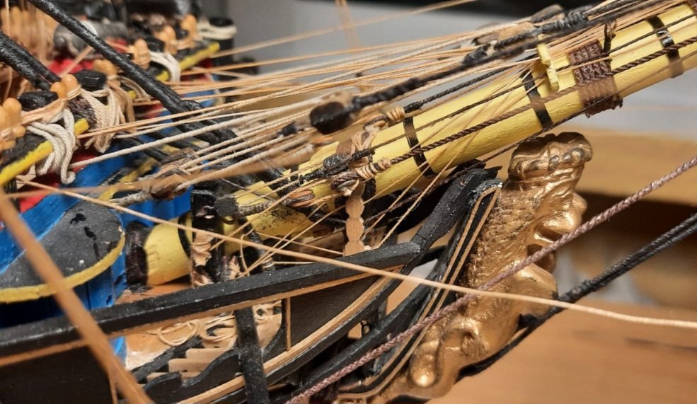

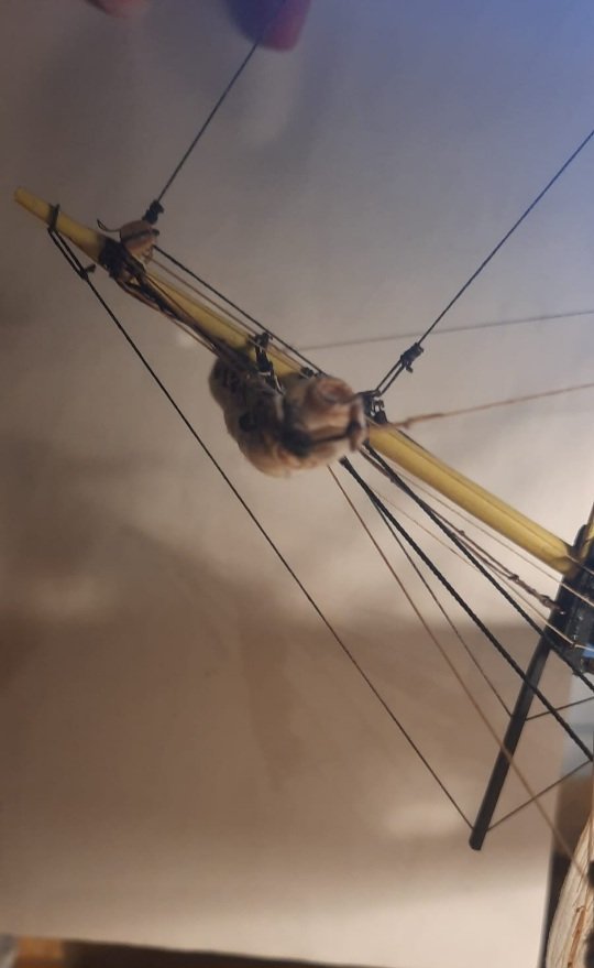

También coloco un "viento" desde la punta del botalon del baupres, es el homólogo de un estay del los mastelerillos, paso por el extremo del moco y por el lado de babor hace un recorrido similar al estay anterior.
- VIENTO O ESTAY DEL BOTALON DEL BAUPRES, QUE PASA POR EL MOCO Y POR BABOR A UN GUARDACABOS.
- IMG-20230307-WA0011.jpg (41.91 KiB) Visto 2919 veces
- RECORRE EL LADO DE BABOR....
- IMG-20230307-WA0012.jpg (117.34 KiB) Visto 2919 veces
- ...HASTA UN CANCAMO LATERAL DEL APÓSTOL Y TENSADO CON UN APAREJO. LAS GUIAS DE LA TRINCA DEL BAUPRES Y LA SUPERIOR SE OCUPAN CO LA MAYORÍA DE MANIOBRAS DE VERGAS Y VELAS DE LA CEBADERA Y SOBRECEBADERA.
- IMG-20230307-WA0013.jpg (80.35 KiB) Visto 2919 veces
- ASI COMO LAS CORNAMUSAS.
- IMG-20230307-WA0010.jpg (90.77 KiB) Visto 2919 veces

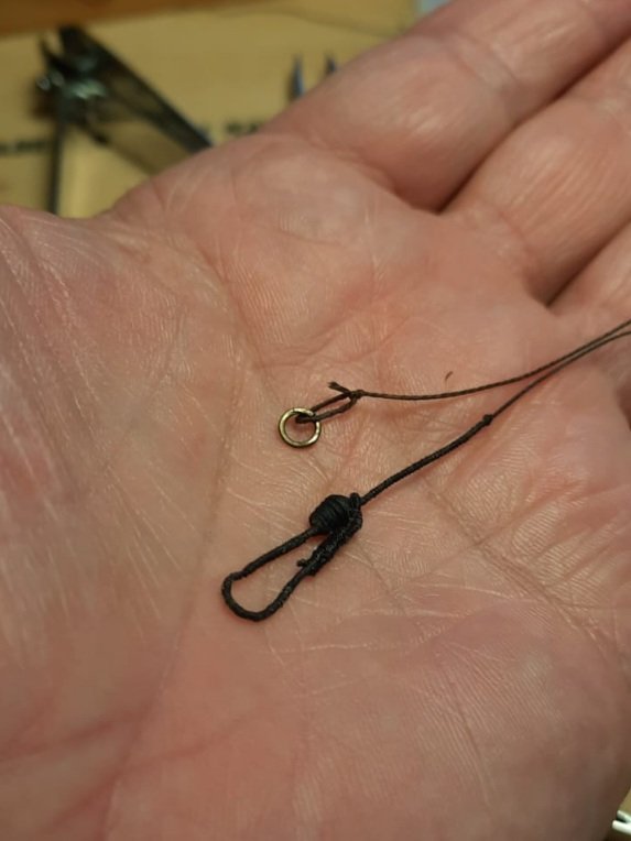

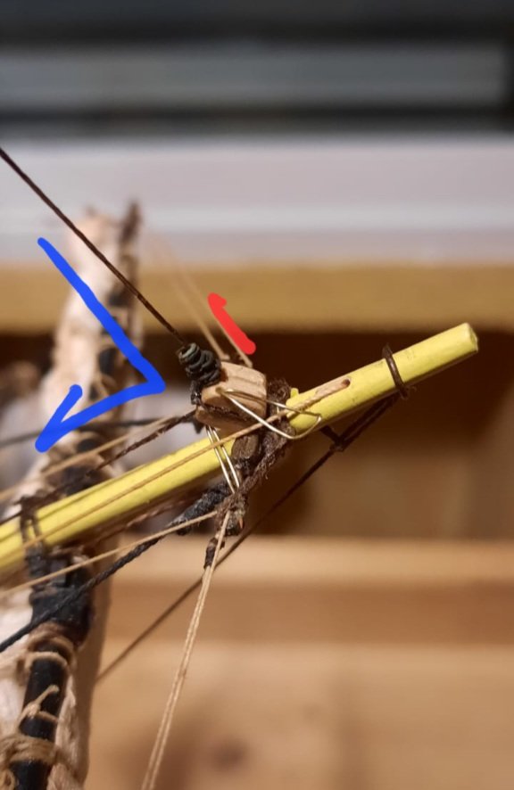

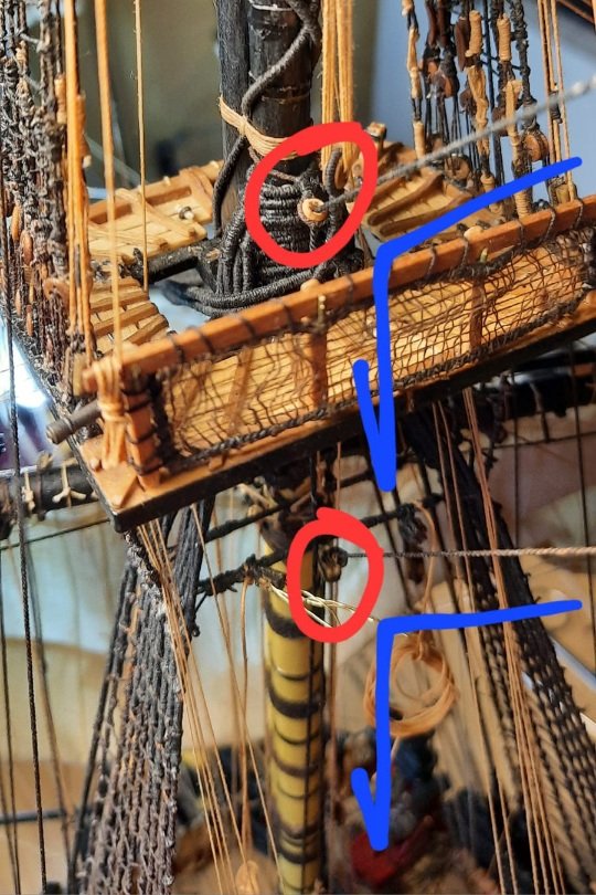

Estay del Juanete Mayor, sale con su anilla apollandose en la gaza de los amantillos, los obenquillos y estos sobre la cajera de la driza de la verga del Juanete Mayor. Pasa por un motón que está en el galces del trinquete por popa. Fenece acolladas mediante vigotas en los baos de la cofa del trinquete.
- ESQUEMA DEL ESTAY DE JUANETE MAYOR.
- IMG-20230210-WA0057.jpg (89.59 KiB) Visto 2919 veces
- ANILLA DEL ESTAY DEL JUANETE MAYOR.
- MOTON EN EL GALCES DEL MASTELERO DEL TRINQUETE POR POPA. LAS ARGOLLAS DE LA VELA DE ESTAY (rojo)
- IMG-20230225-WA0020.jpg (68.25 KiB) Visto 2919 veces
- FENECE EN LOS BAOS DE LA COFA (rojo) DEL TRINQUETE ACOLLANDOSE MEDIANTE VIGOTAS.
- IMG-20230225-WA0014.jpg (100.47 KiB) Visto 2919 veces

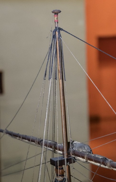

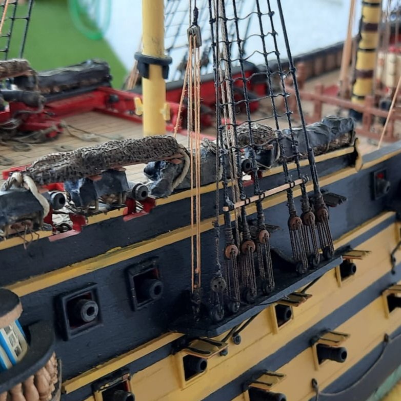

Por encima de los estays se colocan los brandales de quita y pon. Como mencioné antes, repito. Estos van con un par de vueltas alrededor del final del mastelerillo y fenecen en las mesas de guarnición por la parte de popa y se acollan un aparejo de combés (cuadernal y motón) con gancho en el motón. Sirven para ayuda de los obenquillos.
- LA VUELTA QUE TIENE ALREDEDOR DEL MASTELERILLO ES SIMILAR A ESTA.
- IMG-20230216-WA0015.jpg (40.67 KiB) Visto 2919 veces
- BRANDAL DEL MASTELERILLO DEL TRINQUETE.
- IMG-20230310-WA0033.jpg (64.36 KiB) Visto 2919 veces
- PARTE DESDE ARRIBA DEL TODO DEL MASTELERILLO POR ENCIMA DE LOS ESTAYS Y AFORRADO EN ESA ZONA.
- IMG-20230310-WA0032.jpg (47.99 KiB) Visto 2919 veces
- HASTA LA MESA DE GUARNICIÓN POR LA PARTE DE POPA TENSADO CON UN APAREJO DE COMBÉS. ESTE ES EL DE MASANA.
- IMG-20220719-WA0005.jpg (118.94 KiB) Visto 2919 veces

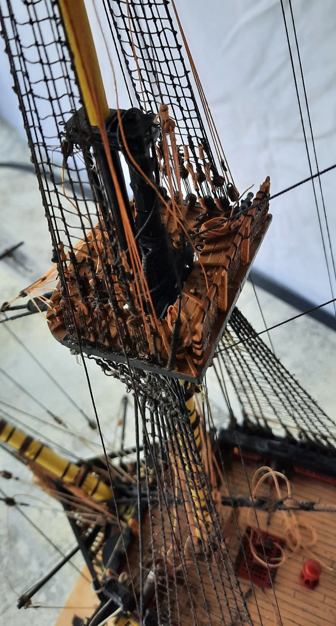

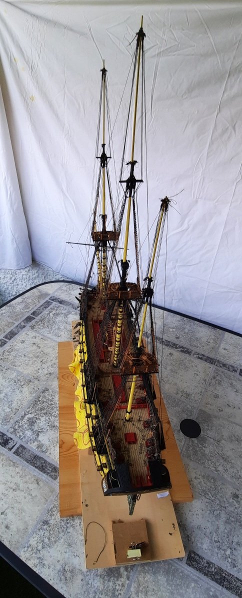

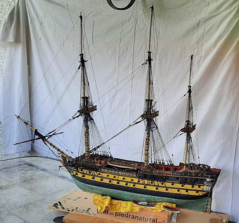

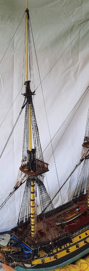

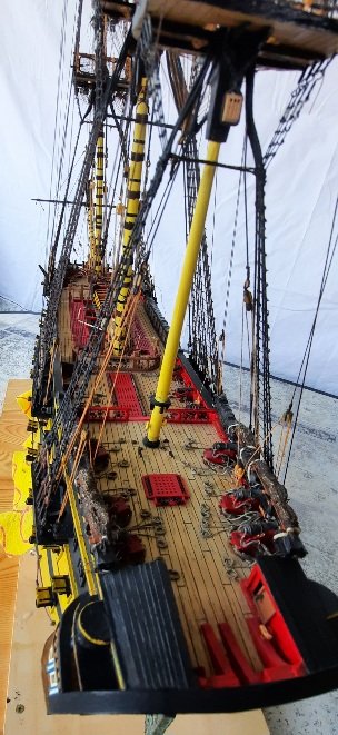

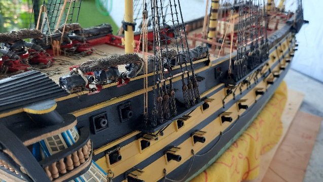

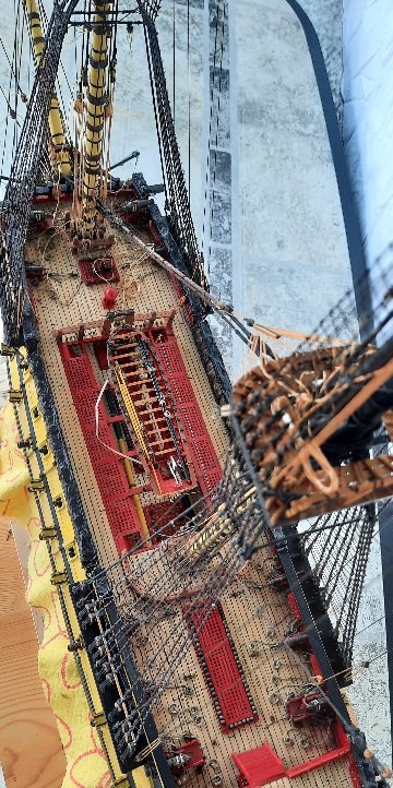

Jarcia fija terminada, ahora empezaremos por la J. de labor, confección de las velas, vestir las vergas, envergar la velas a las vergas y colocarlas en su posición .... es la recta final
- GENERAL.
- 20220714_122624.jpg (132.38 KiB) Visto 2587 veces
- DE POPA.
- 20220714_123025.jpg (134.61 KiB) Visto 2587 veces
- TRINQUETE.
- 20220714_122656.jpg (206.53 KiB) Visto 2587 veces
- MAYOR.
- 20220714_122817.jpg (114.28 KiB) Visto 2587 veces
- MESANA.
- 20220714_123036.jpg (67.7 KiB) Visto 2587 veces
- MESANA POR ESTRIBOR.
- 20220714_123102.jpg (69.91 KiB) Visto 2587 veces

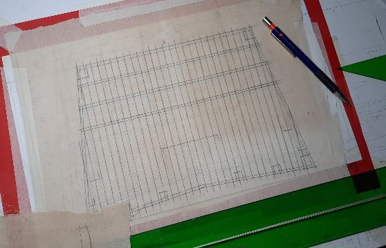

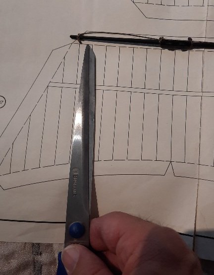

Toca las vergas, vestirlas, esto es exactamente colocarle todos los motones, cuadernales, y distintos herrajes, zunchos, tojinos y los botalones de las vergas que las lleven.

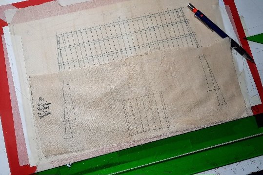

Y naturalmente como he modificado las dimensiones de la arboladura he de corregir también el tamaño de las velas antes de confeccionarlas.
- COMO SE PUEDE COMPROBAR, LA MEDIDA DEL PLANO NO COINCIDE CON LA DE LA VERGA.
- IMG-20220317-WA0030.jpeg (37.18 KiB) Visto 2570 veces
- LA CEBADERA, SEÑALO POR DONDE IRAN LAS COSTURAS, LA FAJA DE LOS RIZOS Y OTROS REFUERZOS.
- 20220324_191543.jpg (63.07 KiB) Visto 2570 veces
- PRIMERO A LÁPIZ. VELA VELACHO.
- 20220615_203436.jpg (46.11 KiB) Visto 2570 veces
- Y DESPUÉS A LA TELA, CON LÁPIZ. ESTE EJEMPLO ES EL BATIDERO Y REFUERZOS.
- 20220615_203451.jpg (55.89 KiB) Visto 2570 veces

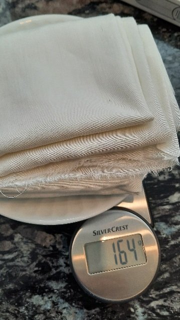

En el tema de las velas he de poner algunas desplegadas al viento, no he encontrado nada de normas o manuales de como deben de ir en un combate, asi que como guía, me fijo en los cuadros de batalla navales.
Como conclusión sacó las de cebadera y foques para maniobras, la trinquete y mayor, a medio recoger, supongo que para evitar la cercanías de el fuego de los cañones y aprovechar el impulso del viento igual que la cangreja. Y las de arriba, gavia, velacho, sobremesana y las de juanetes ..... según la cantidad de viento.
En este tema de velas he seguido el libro de "Acastillage y aparejado de un modelo a escala de un navío de 74 cañones" de Francis Jonet, traducido por Adrián Sorolla, buen libro.
A groso modo pues mi SJNepo es a escala 1/90, pero si tomé nota de las tiras de paños de las velas y como se cosen, de los refuerzos, las fajas de rizos y sus rizos, la relinga y los garruchos. Del tipo de tela y su peso para que entre en escala.
- PARA LAS VELAS EMPLEÉ UNAS SABANAS MUY VIEJAS Y GASTADAS QUE TENÍA PARA ESTE FIN. SE AJUSTAN AÚN PESANDO UN POCO MÁS.
