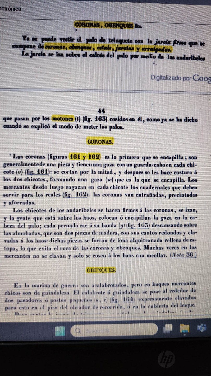

Buenas...al final he tenido que quitar las ligadas a los Aparejos Reales, claro, el manual del Marques es de mediados del S XVIII, con lo que no se ajusta al Nepo, pero si el Reglamento de Castejón, pero vamos que no me voy a liar a hacer al pie de la letra, creo que no es necesario, no voy a ir a concurso con él con lo que simplemente con que quede lo más ajustado posible y lo más real sin pasarse, me será suficiente.

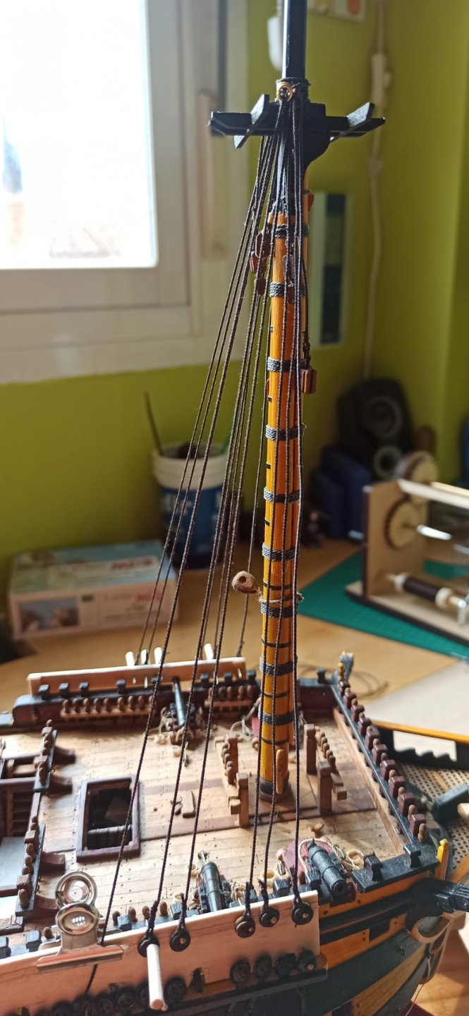

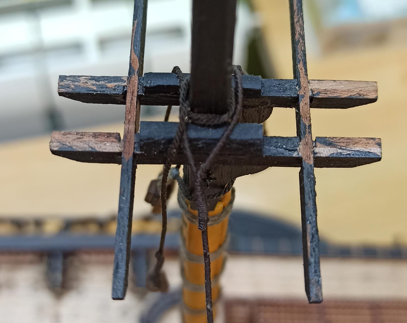

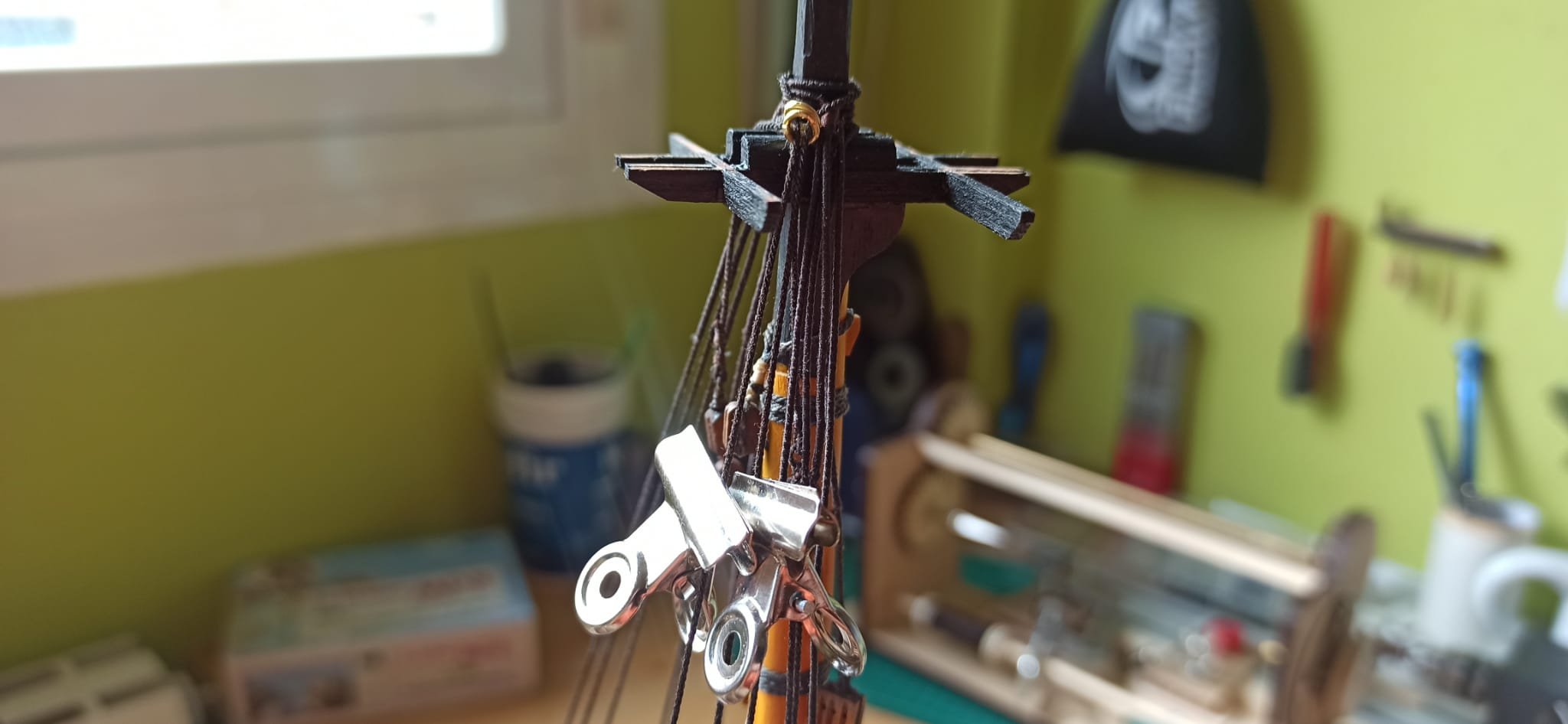

He empezado a poner los obenques, no me acordaba después de tantos años de como hacerlo, el primero va aforrado completo, el resto solo la parte alta de la cofa, van por pares pero en vigotas alternas:
a. Los 1 y 3 de babor.
b. Los 1 y 3 de estribor.
c. Los 2 y 4 de babor.
d. Los 2 y 4 de estribor

crisjaca escribió: Lun Feb 24, 2025 8:28 pm He empezado a poner los obenques, ......... van por pares pero en vigotas alternas:

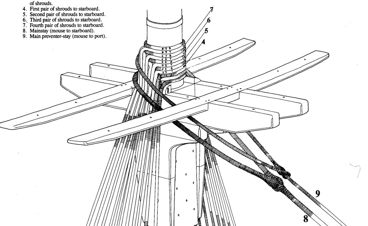

Buenos dias, a ver, lo he sacado de "Apuntes sobre la arboladura y jarcias del Royal Yacht Caroline" de Joan Molinas, no se hasta que punto esto se corresponde con el Nepo, pero creo recordar que alguien me dijo que me podia fijar en dicho documento para realizarlo, pero como digo siempre, a veces "mezclo churras con merinas" no soy muy riguroso a nivel histórico, y ya he metido buenos cuezos en muchos puntos, pero...Un saludo y durante unos meses, cabos en vez de virutas.
Sin embargo en esta lamina del 74 cañones, van seguidos entiendo, como ves, no debe de guardar un criterio para todos igual, de momento Trinquete lo voy a montar así, me costo una atrde entera hacer los 4 primeros obenques y aún no tienen los acolladores

Buenas,
Por eso se me hacía raro. En el Petersson, que suelo usar de referencia a la hora de hacer la jarcia, van en serie.
En fin, a disfrutar de la jarcia. Es una de las partes que más disfruto.

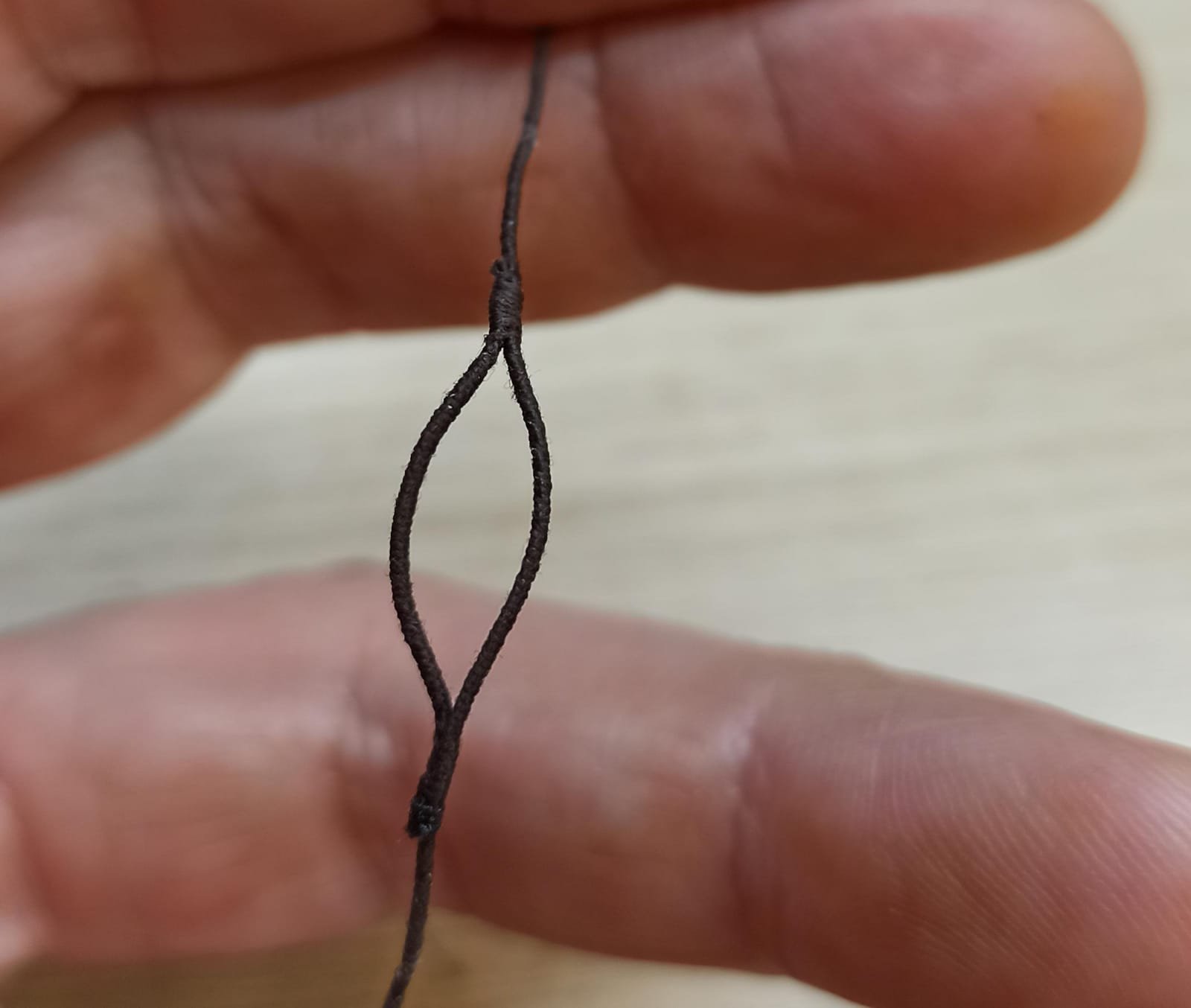

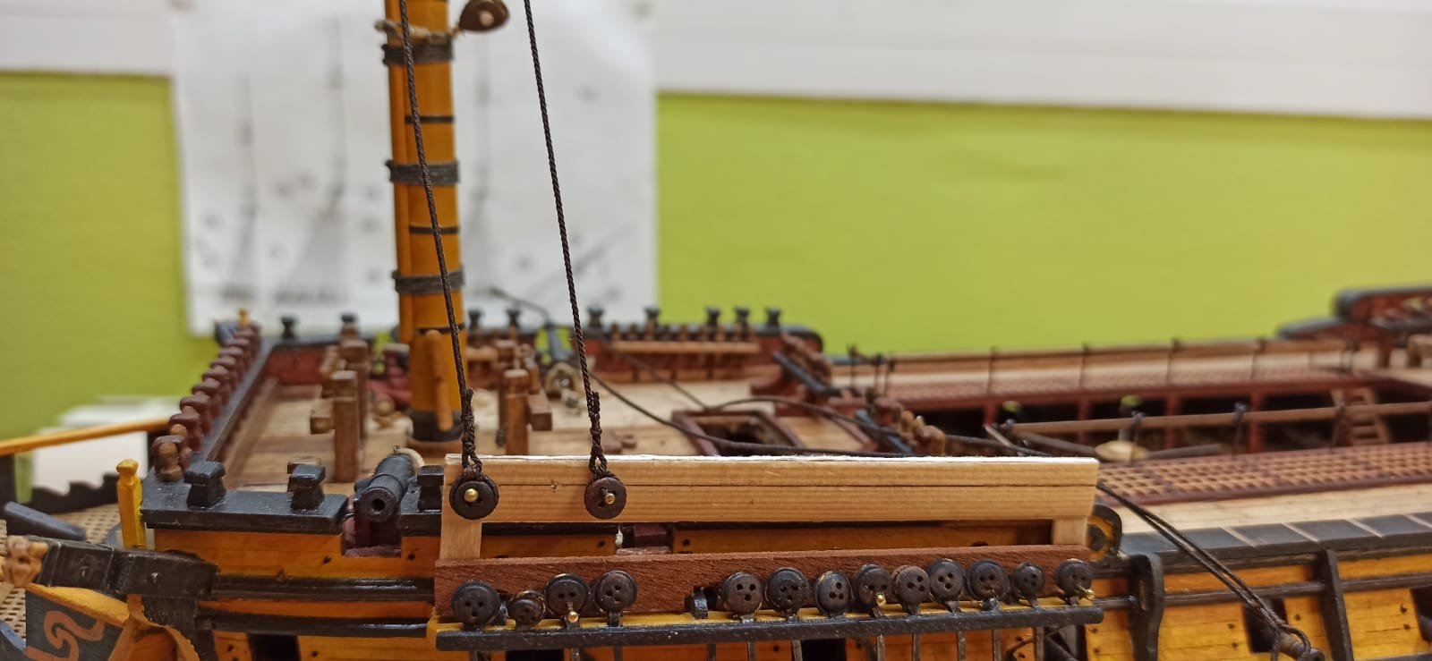

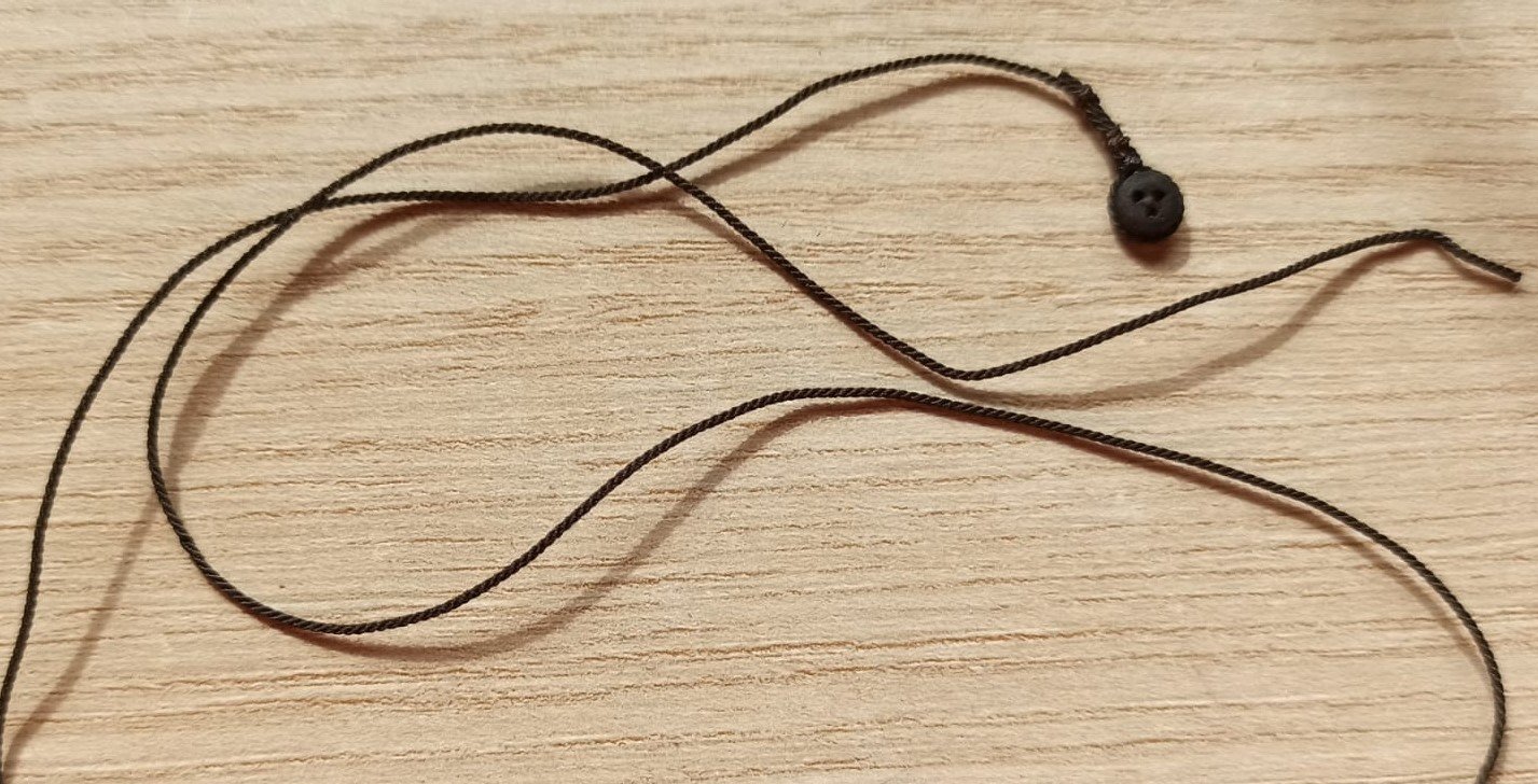

Bueno voy a explicar un poco como hago los obenques, pues ayer los inicios me resultaron "duros". Primero tomo la medida, en doble claro, del obenque en cuestión, cada uno es diferente del anterior, conforme se van alejando de proa son más largos, y cada banda es mínimamente también más largo, por la gaza pues se van montando en la cruceta. Dejo unos cm de margen y en el primer chicote en las pinzas de electrónica, monto la primera vigota.
Imagen de WhatsApp 2025-02-25 a las 14.00.30_03d54e25.jpg (241.45 KiB) Visto 5459 veces

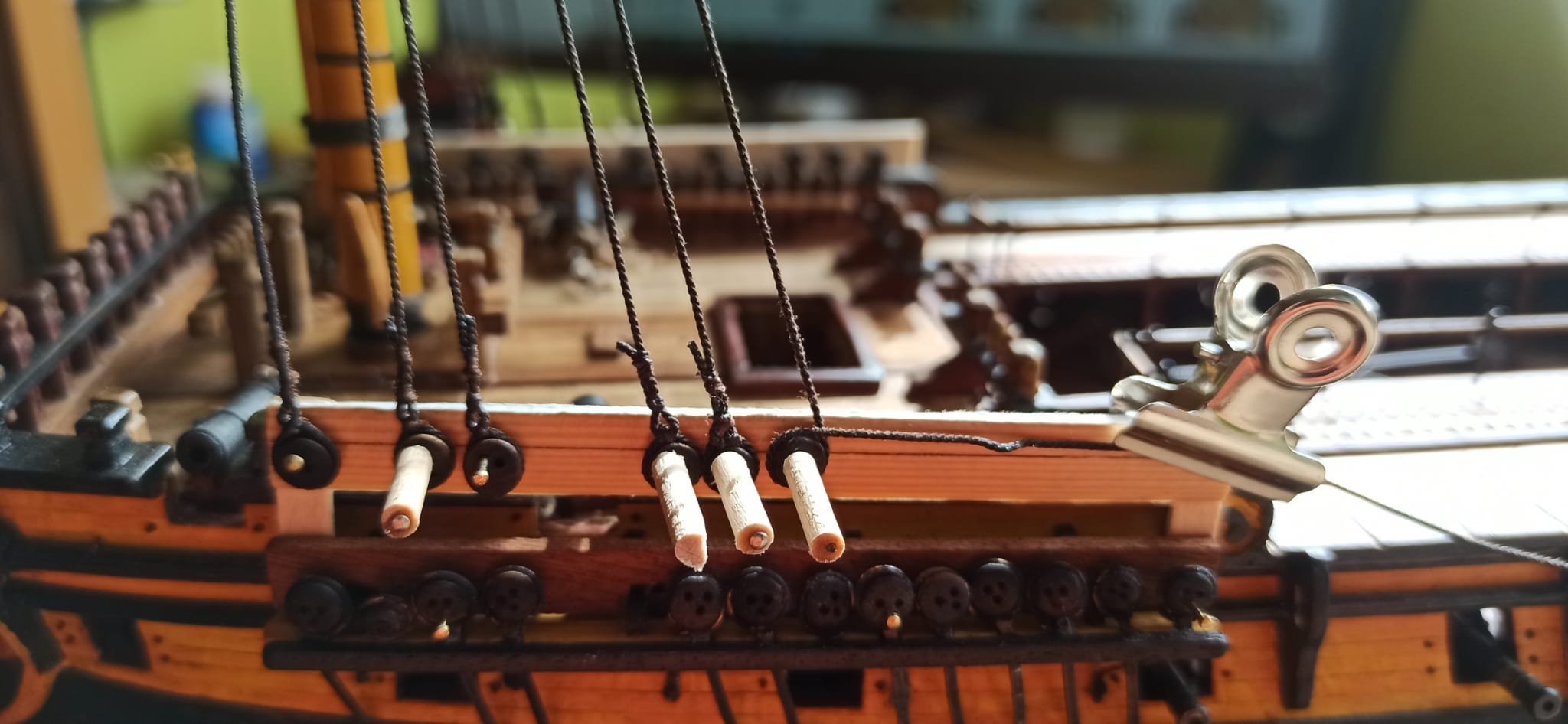

Una vez hecha, la presento en el barco, y subo el centro del cabo hacia arriba, en la gaza, pongo una arandela de hilo latón para cerrar y ajustar bajo el chicote sin vigota y lo sujeto en su posición en la mesa.
Imagen de WhatsApp 2025-02-25 a las 14.00.30_95d36231.jpg (152.7 KiB) Visto 5459 veces
Ahora marco los dos puntos donde empieza y acaba el aforrado. Desmonto la fijación de la mesa y saco el obenque.

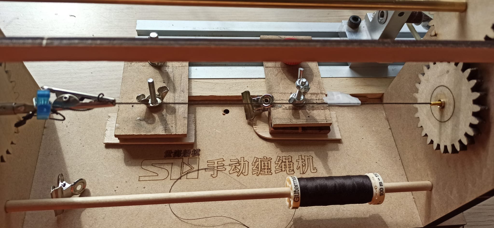

En la aforradora, engancho en la pinza uno de los puntos extremo y en el otro lo marco con un pequeño trozo de celo, y procedo a aforrar.

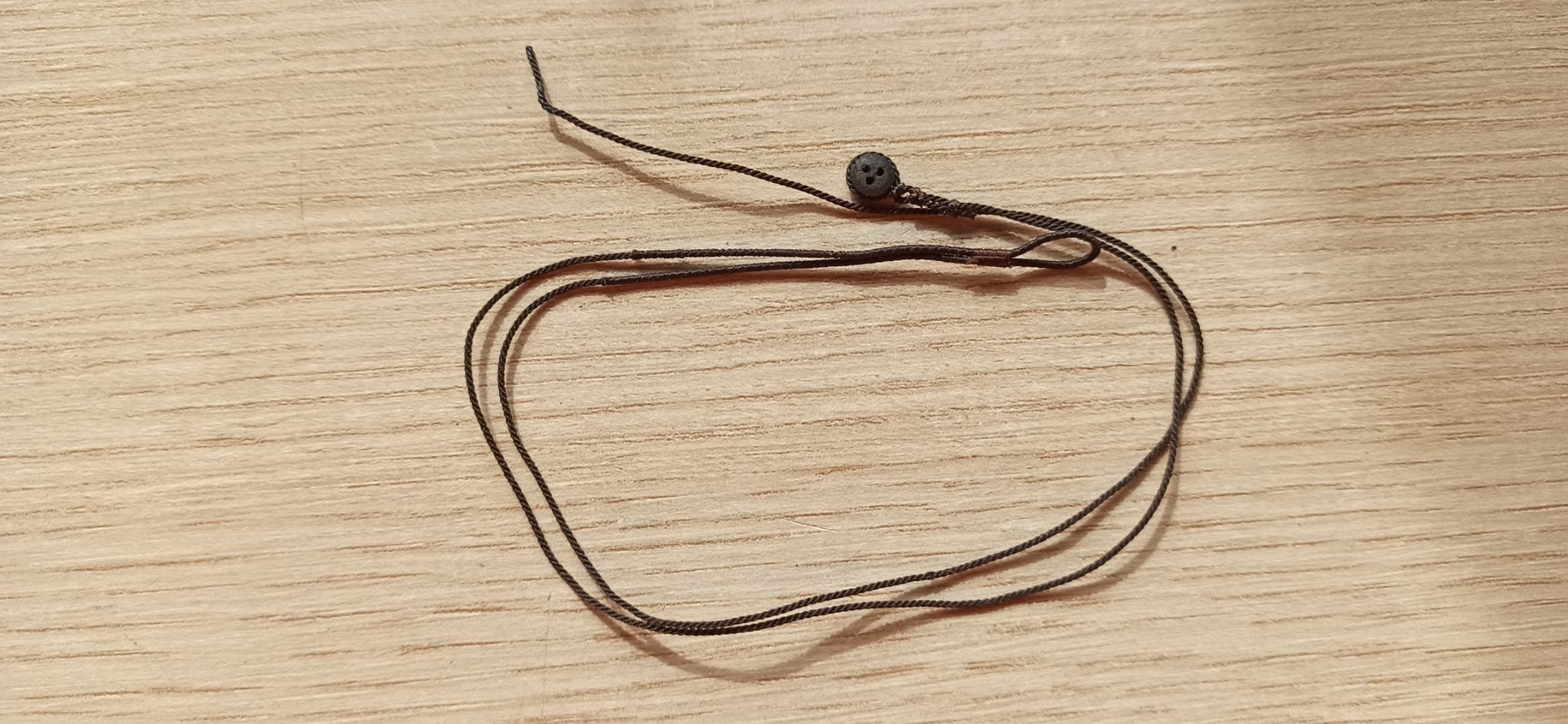

Confirmo que esta bien presentando de nuevo en el barco, y con los dedos sujeto el inico de la ligada de la gaza, y en el soporte la realizo.

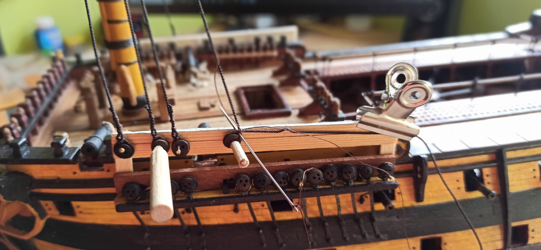

Coloco el obenque en su sitio, engancho con un alfiler la primera vigota y la segunda también, paso el cichote vacio y lo sujeto al soporte de la mesa.
Y ahora ya solo queda con la aguja coser la segunda vigota, cuando la tengo firme con la primera ligada, lo quito y termino las ligadas en el soporte electrónica. <br /> Creo que se entiende. Ayer los dos primero pares de obenques me costó una tarde entera, hoy en 4 h he hecho 4 pares.

Gracias Grumetillo, el aforrar consiste en forrar el cabo del diámetro que sea, con otro mucho más fino con el fin de proteger el cabo principal del roce, sobre todo van aforrados los primeros obenques de cada palo, que son los que rozan con las velas. Si te fijas en la foto de la maquina de aforrar, el cabo principal esta en el eje central, y el cabo forrador en el carrete, el cabo principal gira y se enrolla el secundario totalmente pegado cada giro.
Te dejo un video de la red para que veas el funcionamiento.
Lo marcado es la zona aforrada, se nota la diferencia, ,no se ve el trenzado del cabo
