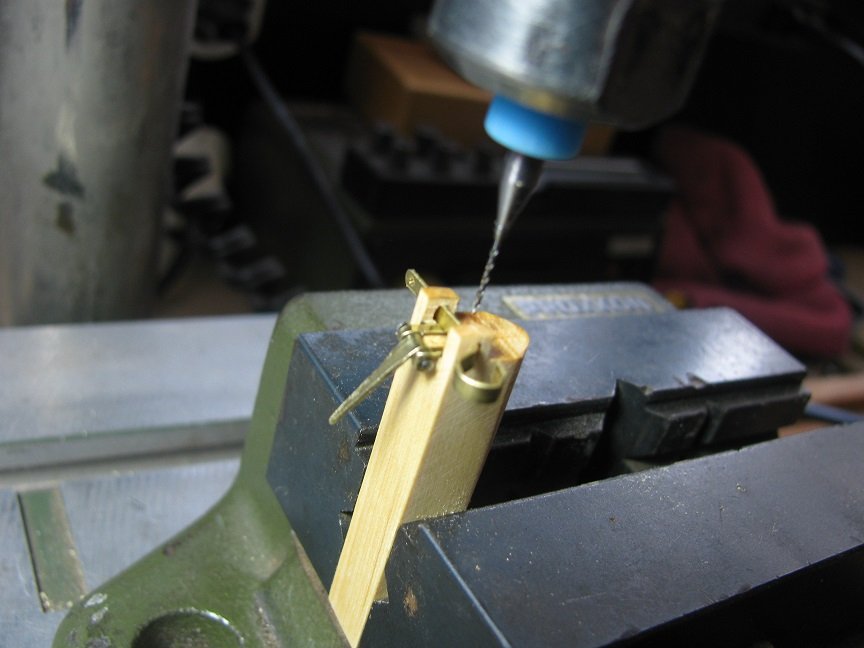

Saludos Manu, Lorenzo... gracias por los comentarios sois muy amables...

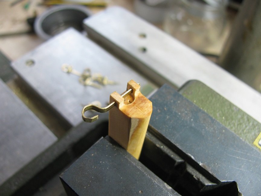

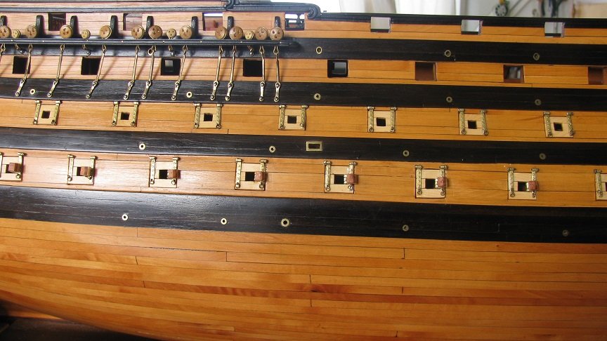

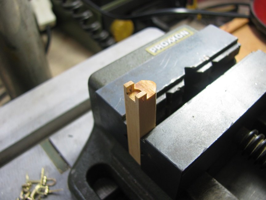

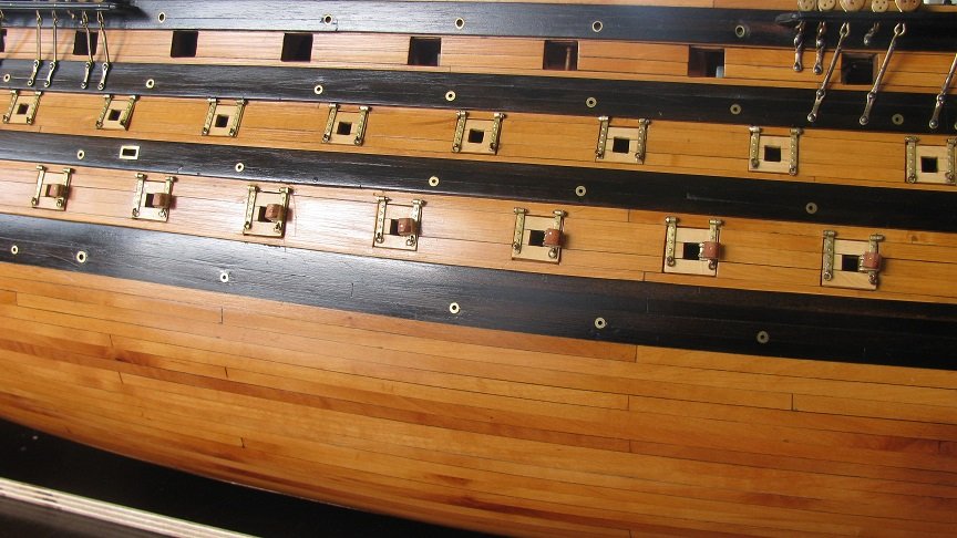

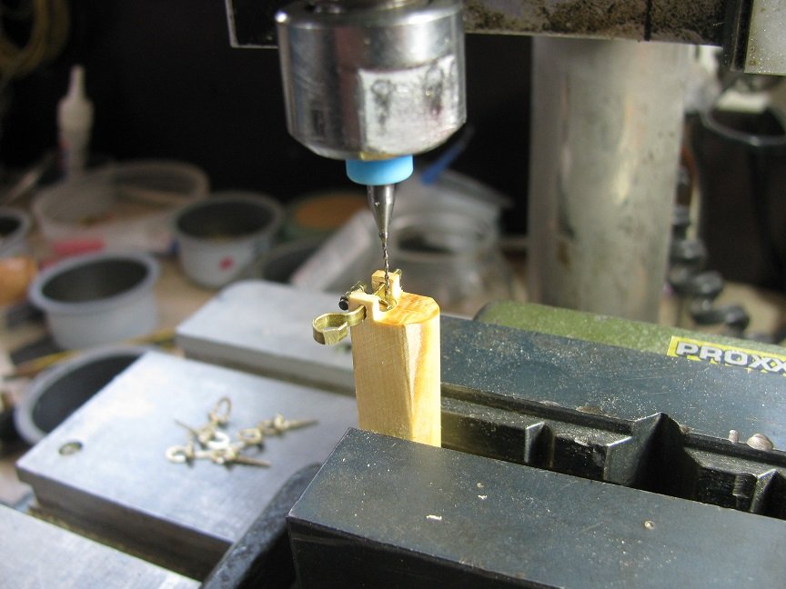

Os paso unas imagenes de un pequeño útil, que he preparado para hacer unos taladros en las bisagras de las pequeñas portichuelas, de esta manera la bisagra queda bien sujeta y así evitaremos romper demasiadas broncas, en mi caso de 0.6m/m.
corresponden a la 1ª batería de babor y estribor

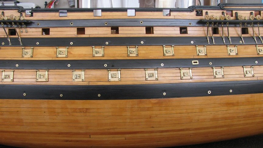

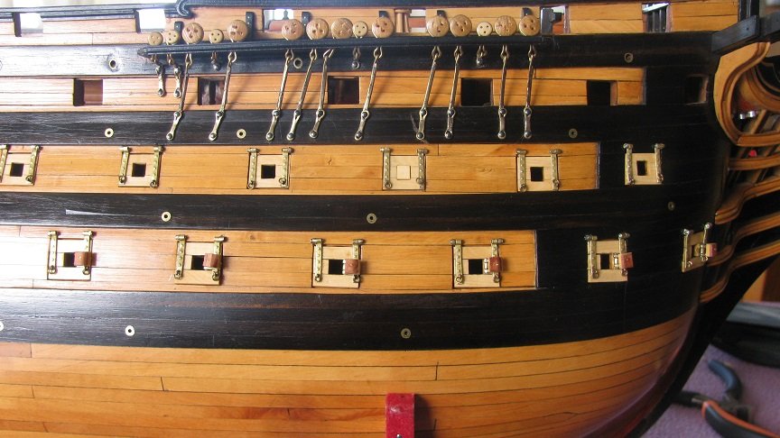

otras imágenes ya seguiremos ...

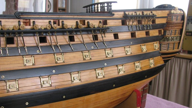

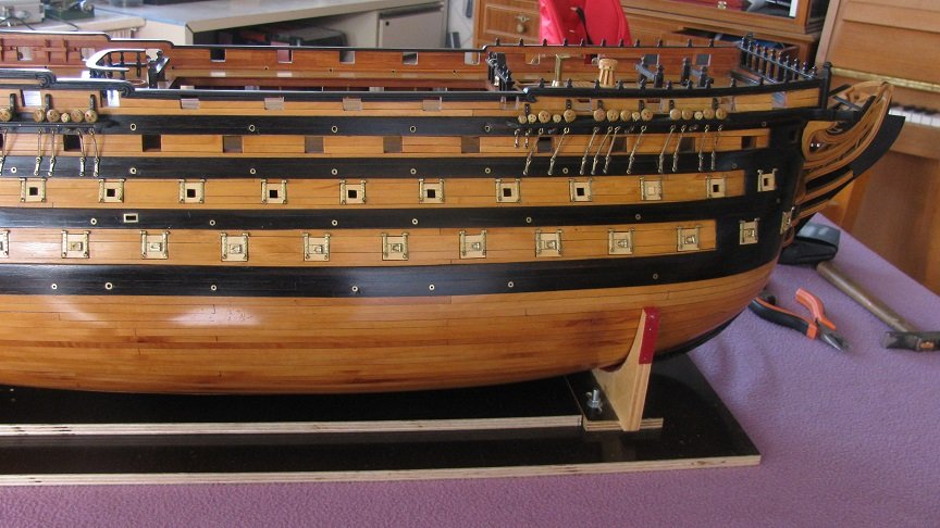

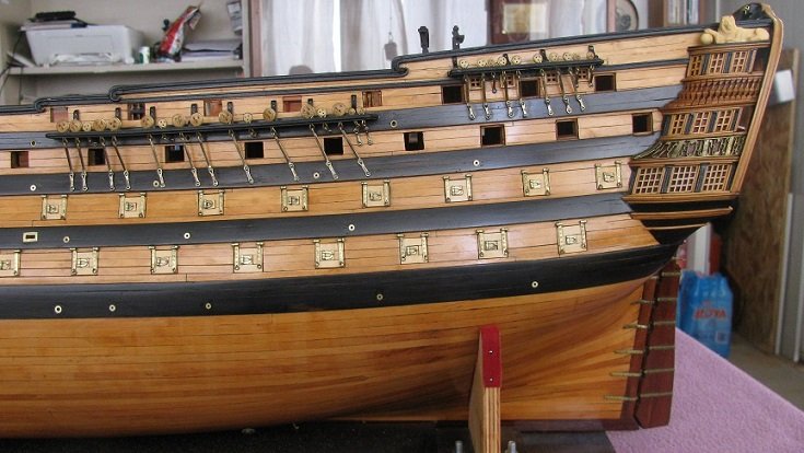

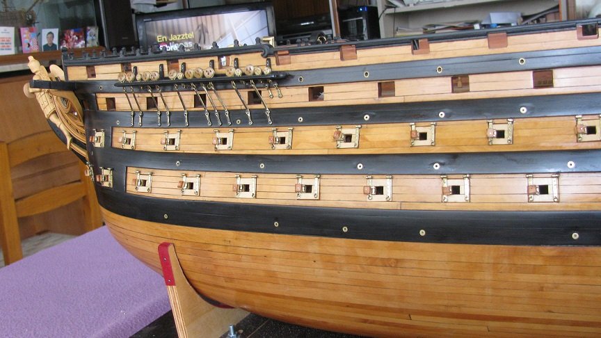

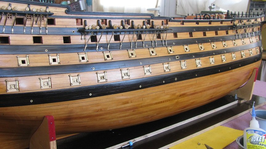

Saludos compañeros…
He terminado de colocar parte de las portichuelas, es muy entretenido pero merece el esfuerzo…me alegro de que en su momento los compañeros Leopoldo y Alejandro Yánez, recordaran este detalle, y me hiciereis la sugerencia de colocarlas…
Ya tengo montadas la 1ª batería 34, pendiente de las 4 que van en las portas de las troneras de los guardatimones, que abrirán hacia arriba…
Sigo con las que faltan, calculo que en un mes Aprox. las terminare de colocar…
Liberto

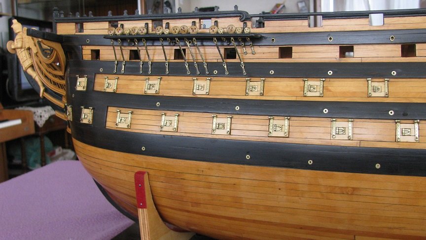

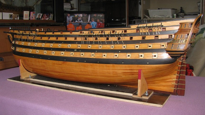

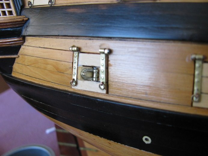

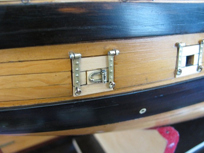

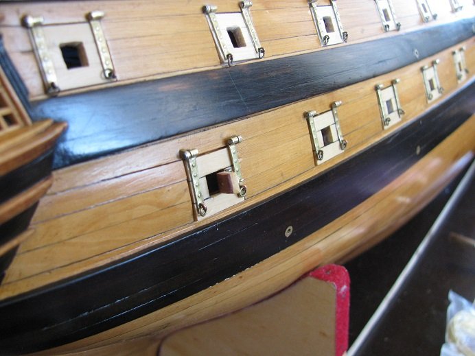

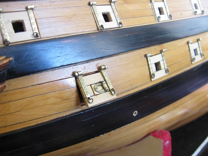

Paso dos imagenes donde se pueden apreciar algo mejor ,cuando las portichelas estan cerradas.
Saludos liberto

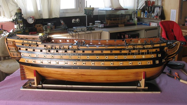

Liberto Amate
Mensajes: 781
Ubicación: Gádor (Almería)
Re: Santísima Trinidad 1769 / 1805
Mensaje por Liberto Amate »

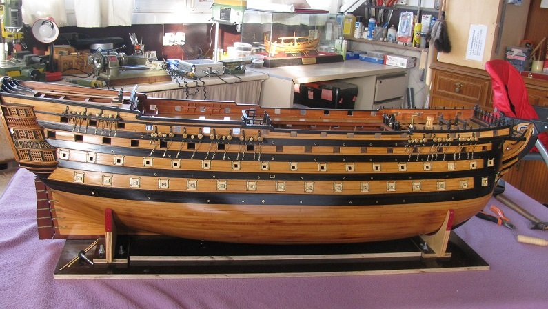

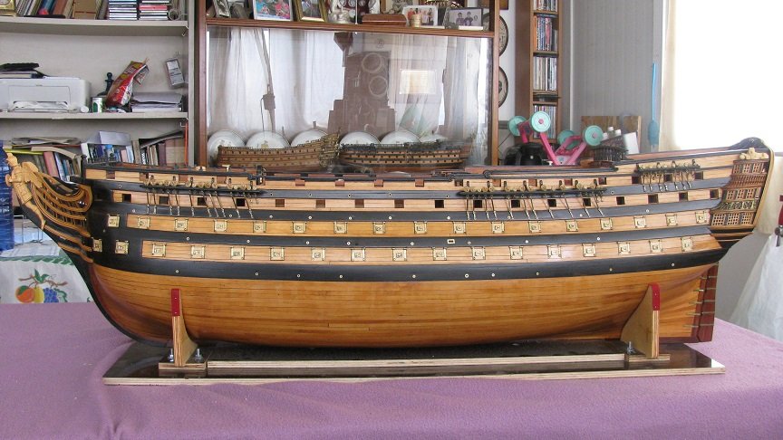

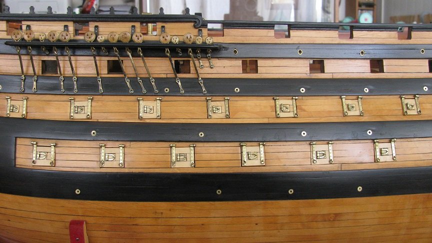

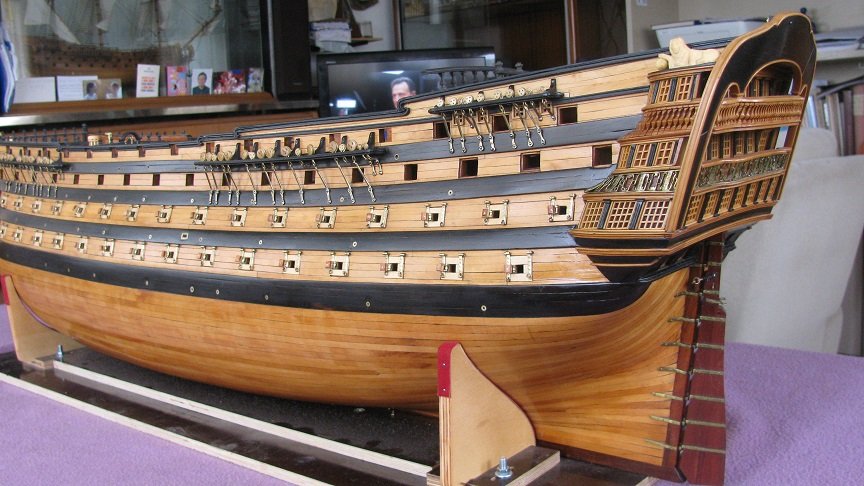

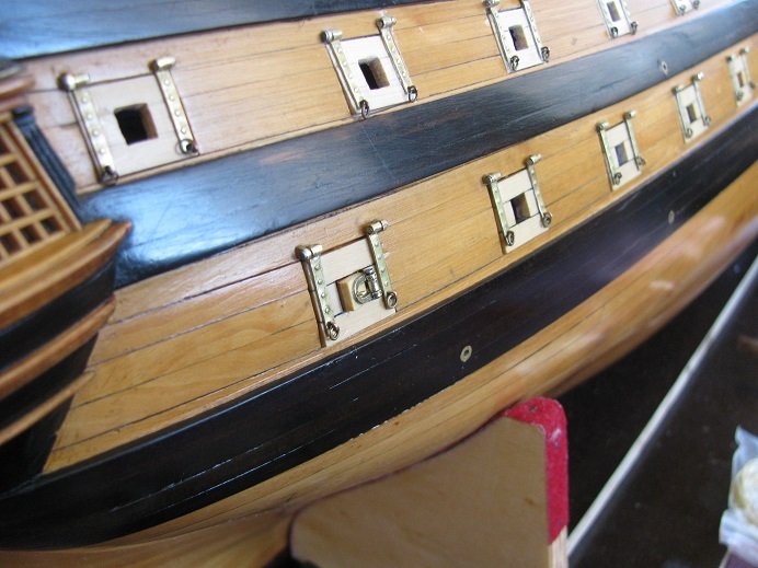

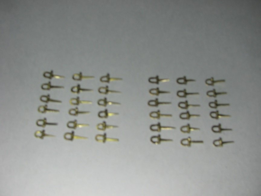

Gracias Lorenzo, Fran, Salvador por los comentarios que hacéis… esto de las bisagrillas de las portichuelas no tiene fin… las de la segunda batería son algo mas pequeñas y me han dando algo mas de trabajo, pero bueno van saliendo.
Os paso unas imágenes de cómo van quedando…
