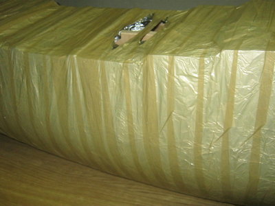

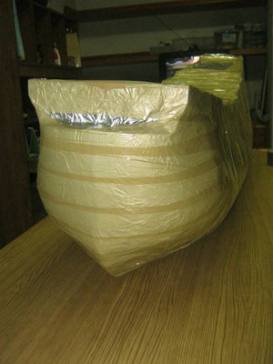

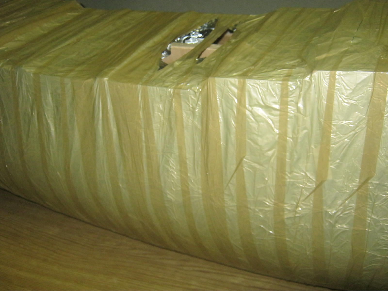

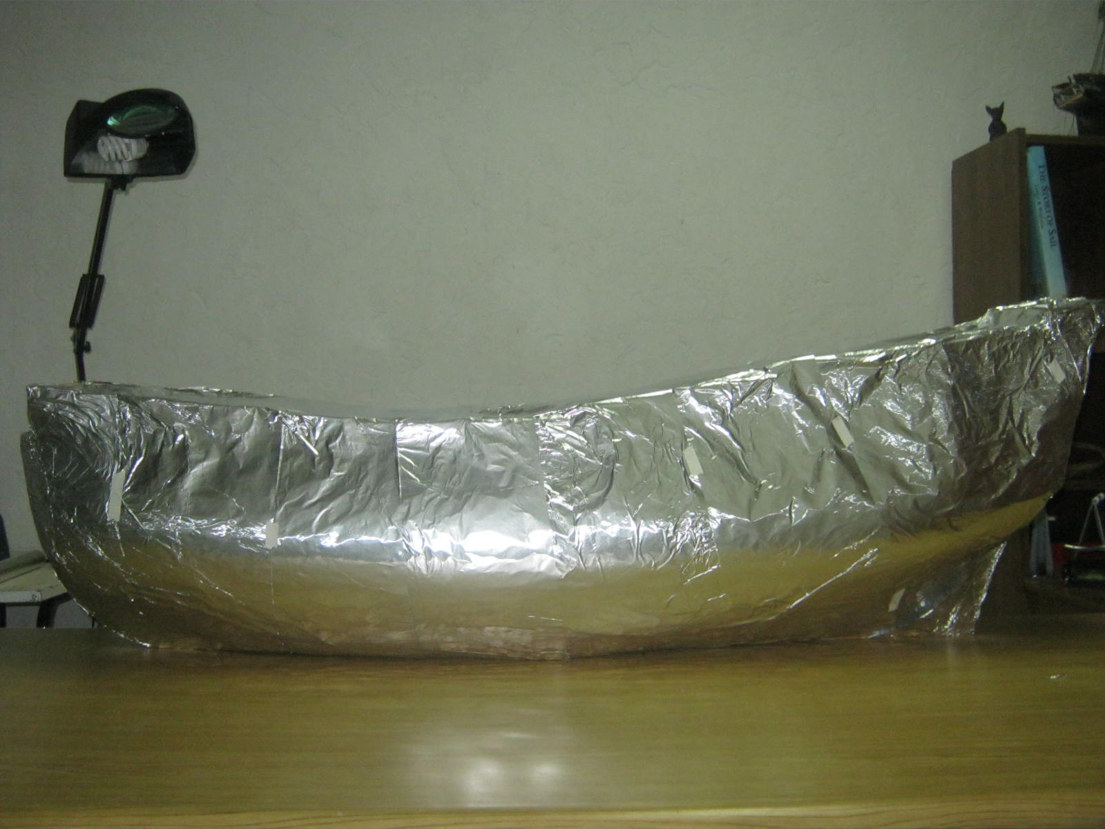

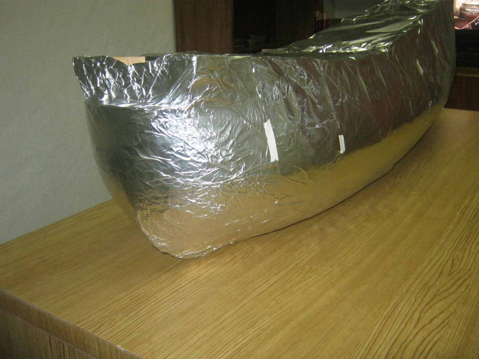

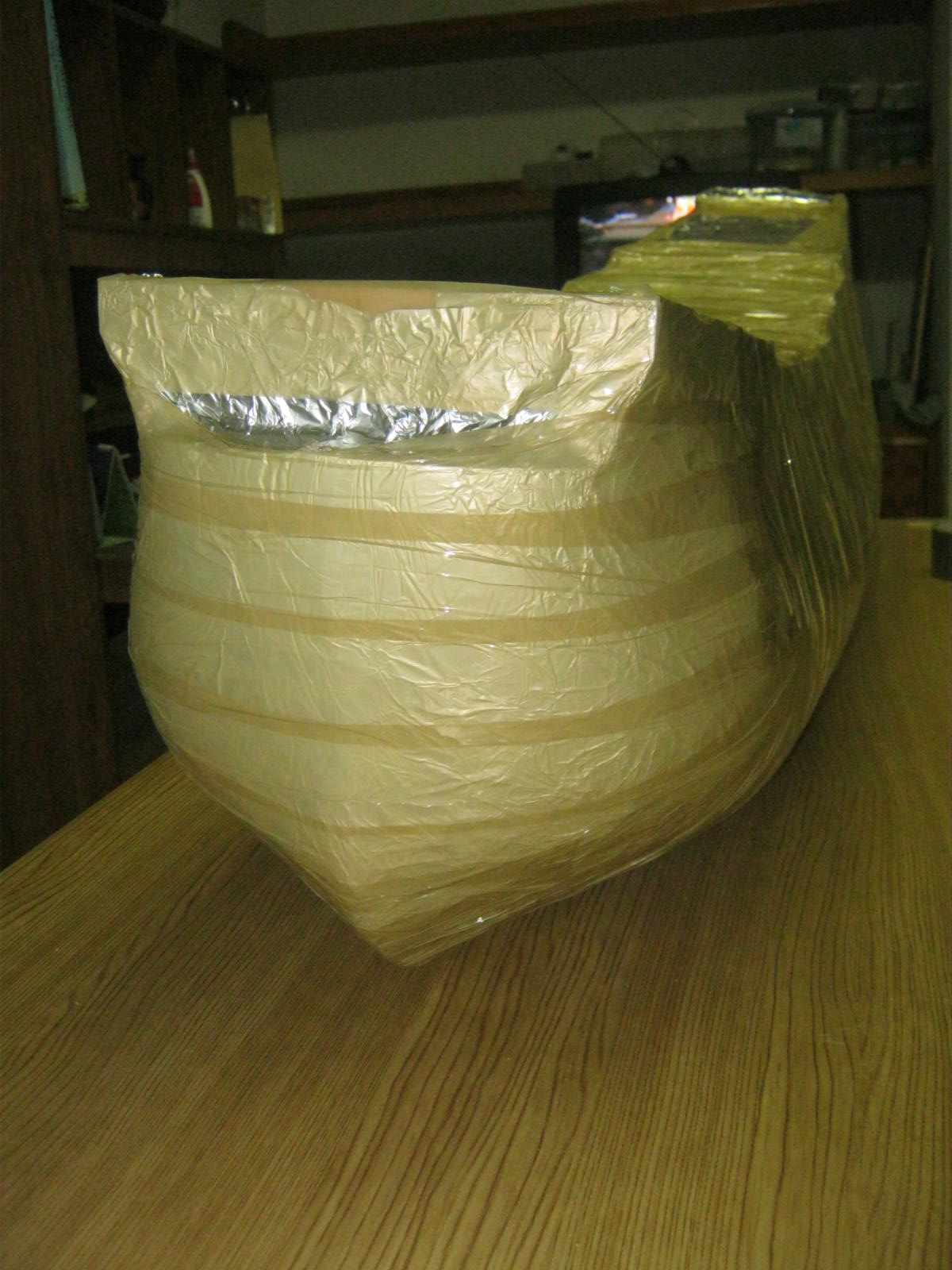

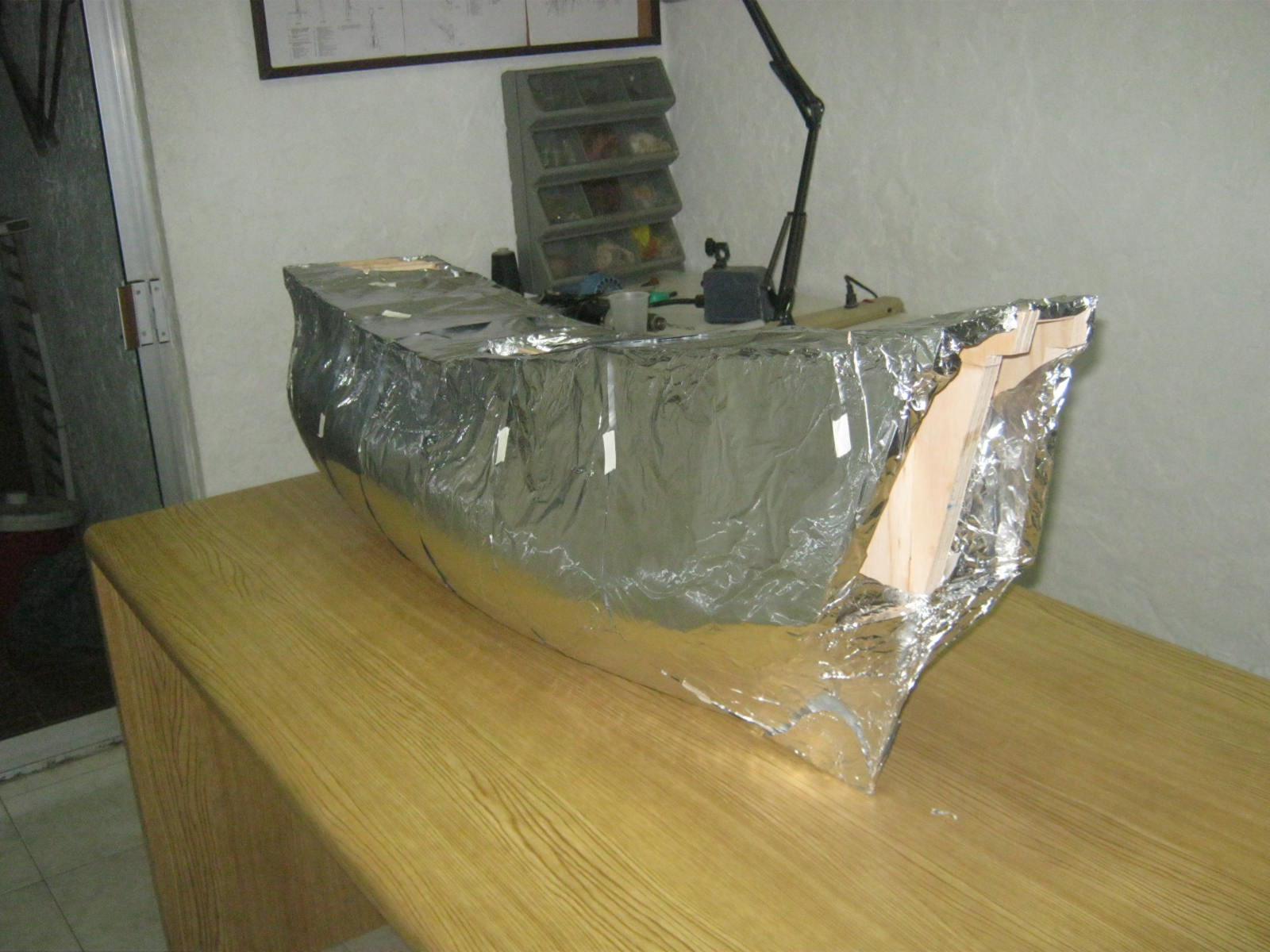

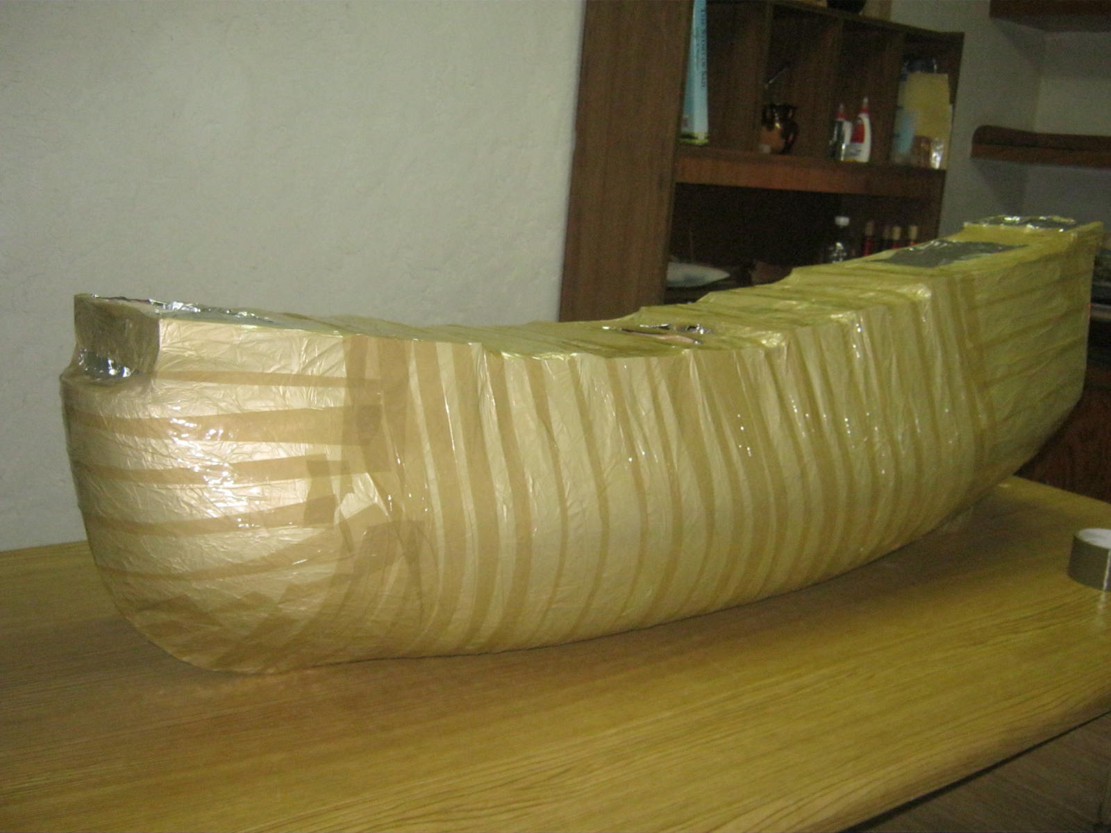

Ya terminado el molde procedo a forrarlo con hoja de aluminio y cinta, con esto ya esta listo para recibir las tracas que formaran el verdadero casco, las fotos:
Forrado con hoja de aluminio
Forro de cinta canela
MarioV
Mensajes: 551
Re: Royal William escala 1/48
Mensaje por MarioV »
Sorprendente. ¿Cuál es el fin de este forrado? Es obvio que las tracas no van pegadas sobre él.

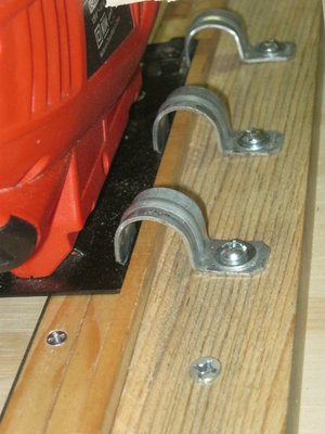

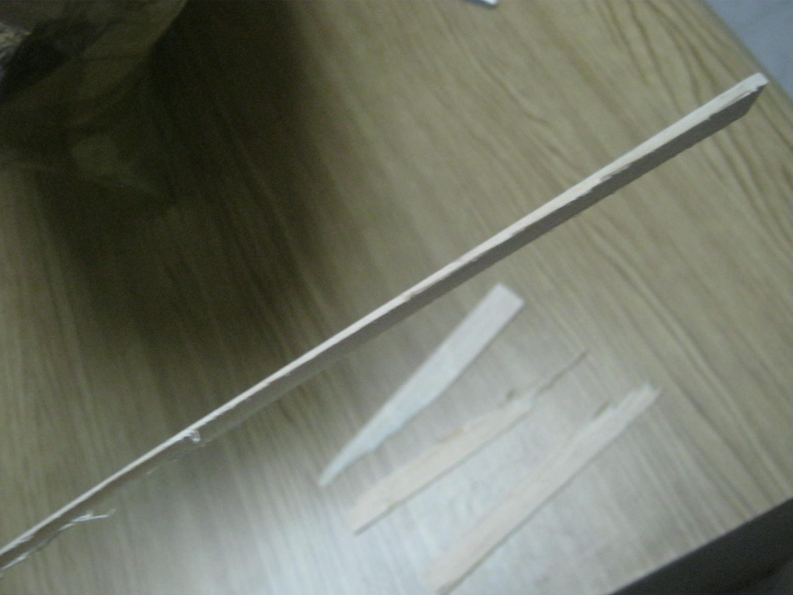

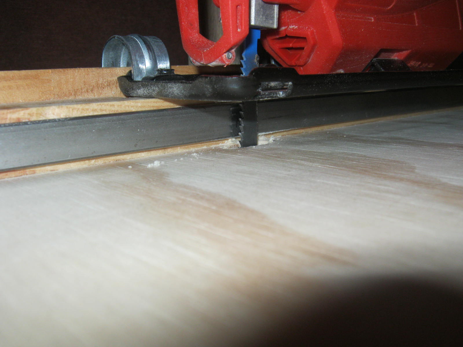

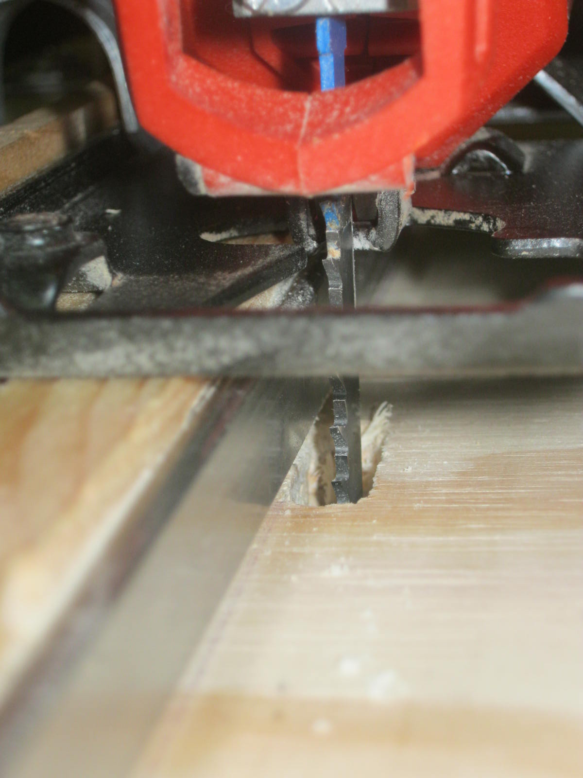

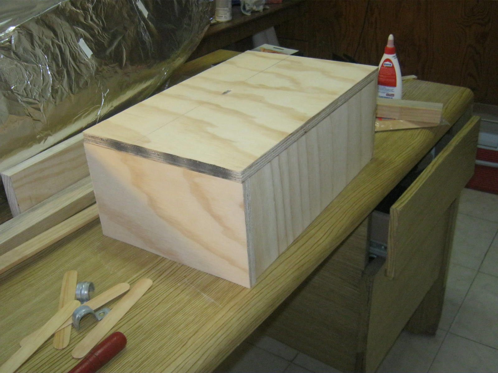

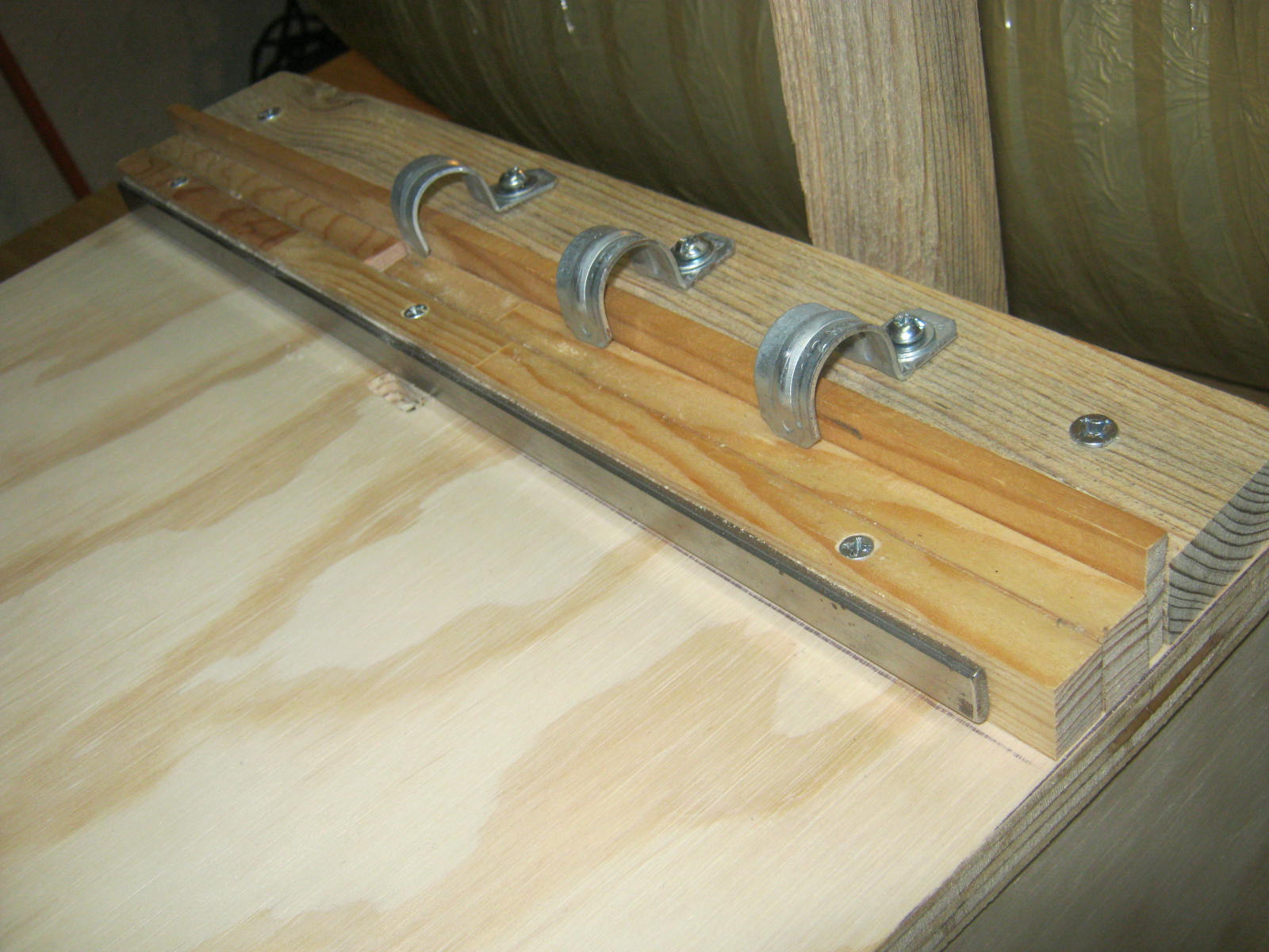

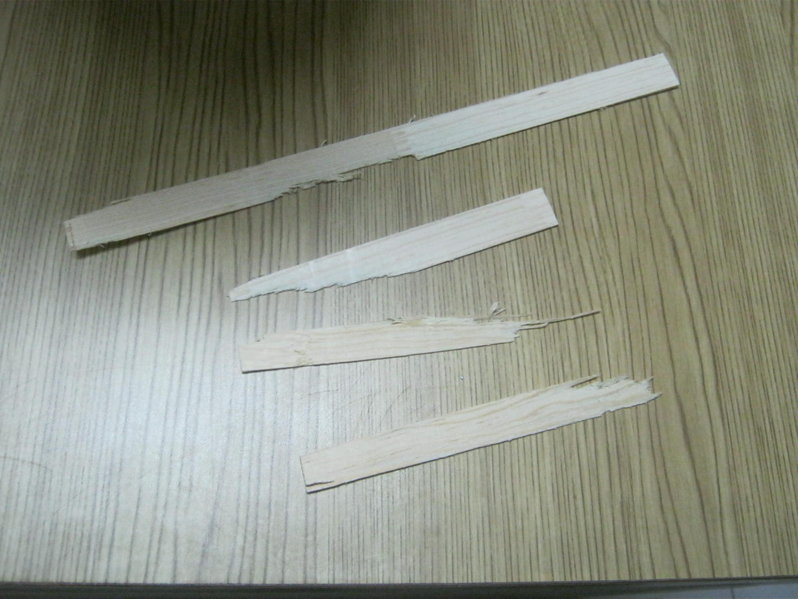

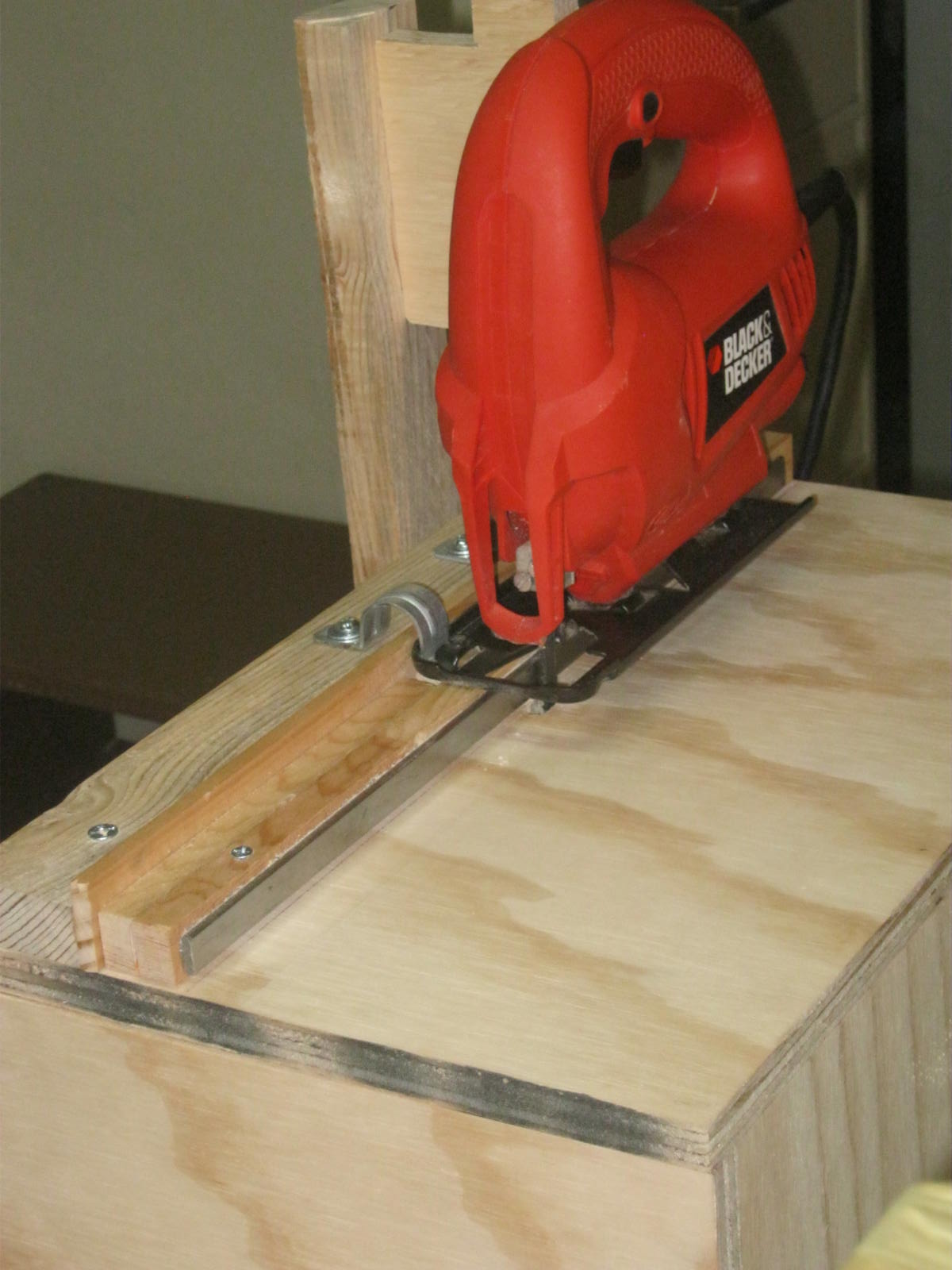

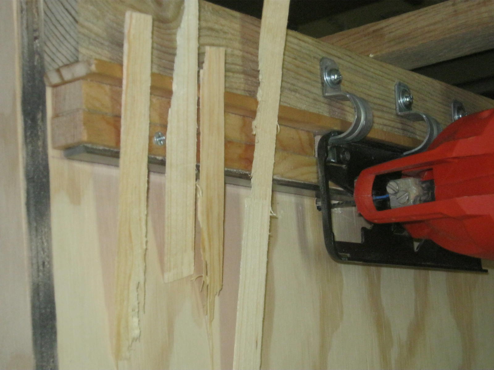

Ahora aquí me encuentro con un problema, nada que no tenga solución, pero por lo pronto me retrasa un poco con el modelo.
No cuento con cierra circular y por lo tanto quise hacer un experimento con la sierra caladora, pero no me dio buenos resultados, las tracas que corte no son uniformes, comienzan con un grosor el cual se va adelgazando conforme avanza el corte, entonces mis preguntas son:
¿podría hacerse funcional este artilugio? y ¿que tendría que hacer?
En caso de que no se pueda hacer funcional pienso hacer la inversión de la sierra circular, pero aquí no he encontrado mini-sierras, solo versiones grandes propias para carpintería más que para modelismo, haber si alguien me puede orientar en esta cuestión. Gracias
Las fotos de mi artilugio y los nada buenos resultados
Aquí se ven los cortes hechos y es evidente el mal resultado
Vista de canto se ve que comienza con un grosor y este va disminuyendo a lo largo del corte

MarioV escribió:Sorprendente. ¿Cuál es el fin de este forrado? Es obvio que las tracas no van pegadas sobre él.
Que tal Mario, en efecto este forro es para aislar el molde de lo que sera el casco definitivo, esta técnica la usan modelistas de Europa del Este, aquí en el foro el amigo Joya la utilizo en su goleta Iguala ,te pongo el enlace.
http://www.modelismonaval.com/foro/view ... =44&t=8839" onclick="window.open(this.href);return false;
Por la forma del Royal William voy a tener que hacer el casco en dos mitades divididas por la linea de crujia, el siguiente paso ya es comenzar la construcción de lo que sera el verdadero casco del modelo.

Hola Manolo, una idea para sacar tracas es que consigas una sierra circular de mano o una de banco pequeña de zurtek, y para que saques las tracas mas delgadas, le cambias el disco, por uno de black and decker, que se llama "piraña" de 71/2", creo que te puede funcionar y no son caras !! :D

Hola Jorge, gracias por el dato, voy a buscar la sierra zurtek y el disco piraña; una pregunta, con tu black and decker ¿que tan finos puedes hacer los cortes?.
Mensajes: 6496
Manuel Carballo escribió:Hola Jorge, gracias por el dato, voy a buscar la sierra zurtek y el disco piraña; una pregunta, con tu black and decker ¿que tan finos puedes hacer los cortes?.
ten cuidado, con el disco y los dedos manuel, hazlo con calma, la verdad que con la sierra manual es un desastre total..... ve mirando la posibilidad de conseguir un motor de lavadora, el disco,y en un torno que te hagan el artilugio para prensar el disco al eje y le cuadras una mesita con ranura, haces la guia y tienes una maquina economica para sacar tracas, listones y muchas cositas, es facil de hacer y muy barata..
Saludos.. :wink: :wink:
jocamp
Mensajes: 361
Mensaje por jocamp »
Manuel Carballo escribió:Ahora aquí me encuentro con un problema, nada que no tenga solución, pero por lo pronto me retrasa un poco con el modelo.
mira manuel aqui ...no te compliques...esta es la herramienta mas adecuada para lo que quieres hacer....
http://www.ebay.com/itm/Proxxon-38070-F ... 000wt_1185" onclick="window.open(this.href);return false;
vendo agua en colores!!
Manuel Carballo
Mensajes: 1001
Ubicación: Cd. de Mexico
Mensaje por Manuel Carballo »
Gracias Gerardo, tomo muy en cuenta tu consejo, quiero terminar el RW con los diez dedos de la mano completos. :mrgreen:
Jocamp gracias por el dato del modelo de la sierra, me parece el más acertado aunque el costo es más alto. Estoy haciendo comparación de algunos modelos y marcas para decidirme cual comprar.

Hola Manuel mira este enlace que me mando Tasso no tiene perdida, una pena que sea en polaco:
http://www.koga.net.pl/forum/viewtopic. ... 7&start=10" onclick="window.open(this.href);return false;
Si tienes Dremel te mando el plano para convertirla en sierra de disco con soporte de mesa:
http://www.instructables.com/id/Mini-Ta ... -the-wood/" onclick="window.open(this.href);return false;

Jorge, Gerardo, Jocamp, Josezerso, muchas gracias por el interés y las alternativas que me dieron, verifique todas y la verdad todas eran muy buenas, al final me compre una cierra circular Black & Decker. La sierra proxxon era ideal, pero al ser un articulo sobre pedido se me iba a dificultar encontrar las refacciones; Con las opciones de armar yo mismo la sierra me hubiera ahorrado un buen dinero, pero entre prisa, desidia y hay que admitirlo, algo de temor de que no me quedara bien, me decidí por hacer la inversión.
Gracias nuevamente a todos por su ayuda y ahora acortar tracas.
