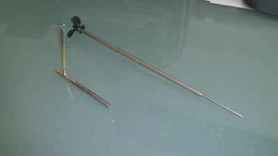

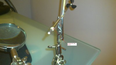

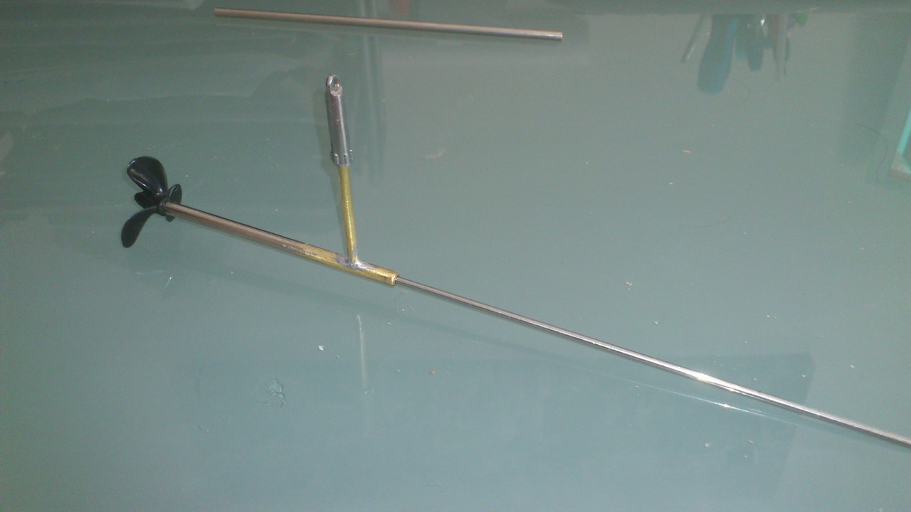

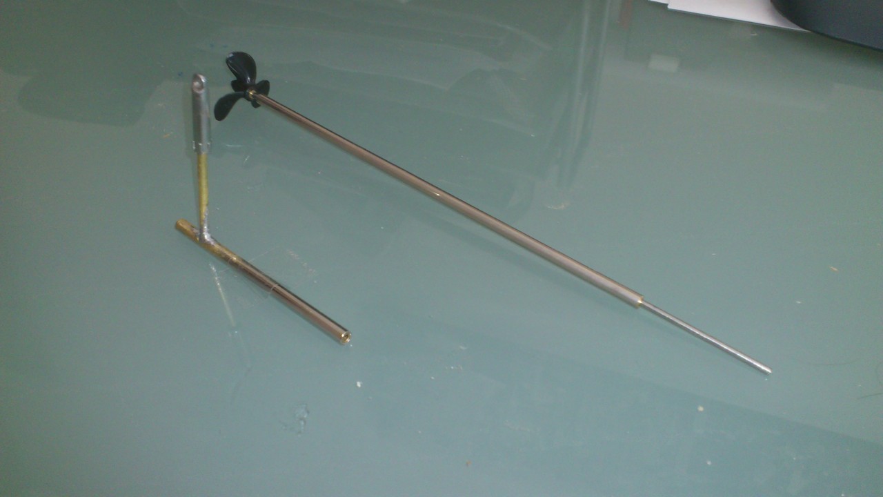

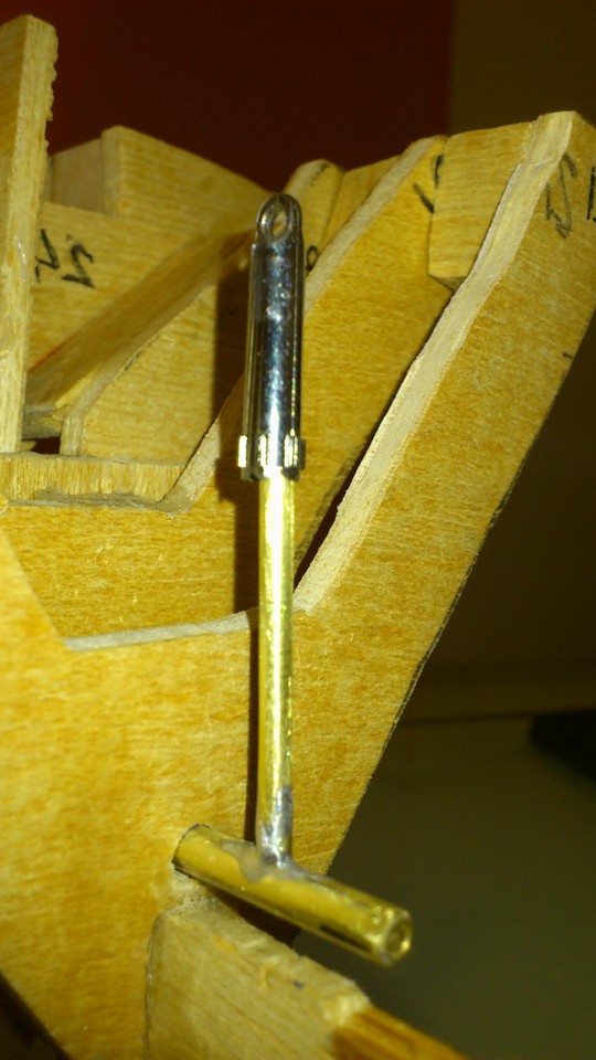

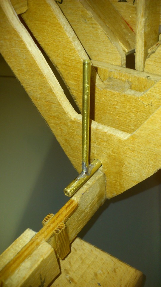

hola Manuel, se ve muy bien la bocina, lo unico que veo es que no colocaste los tapones de teflon de una vez, o ya tienes diseñada esa parte que sirve para que el eje gire y como retenedor de la grasa, utiliza tapones de teflon, mis dos primeros barcos los hidria, creo que no navegaran mucho porque quedaran luego de algunos paseo como estatico, porque no consegui para ese momento tapones de teflon y los hice con material del cabo de una brocha de pintar, puede que con la grasa y al estar sumergido no caliente mucho el eje al rodar y no desgaste mucho la boca de los tapones, por eso perdona tanta chachara, pero esa es la vida del barco, porque luego de armado tampoco se pueden remplazar....
saludos..
saludos..

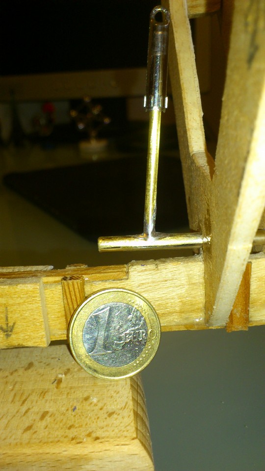

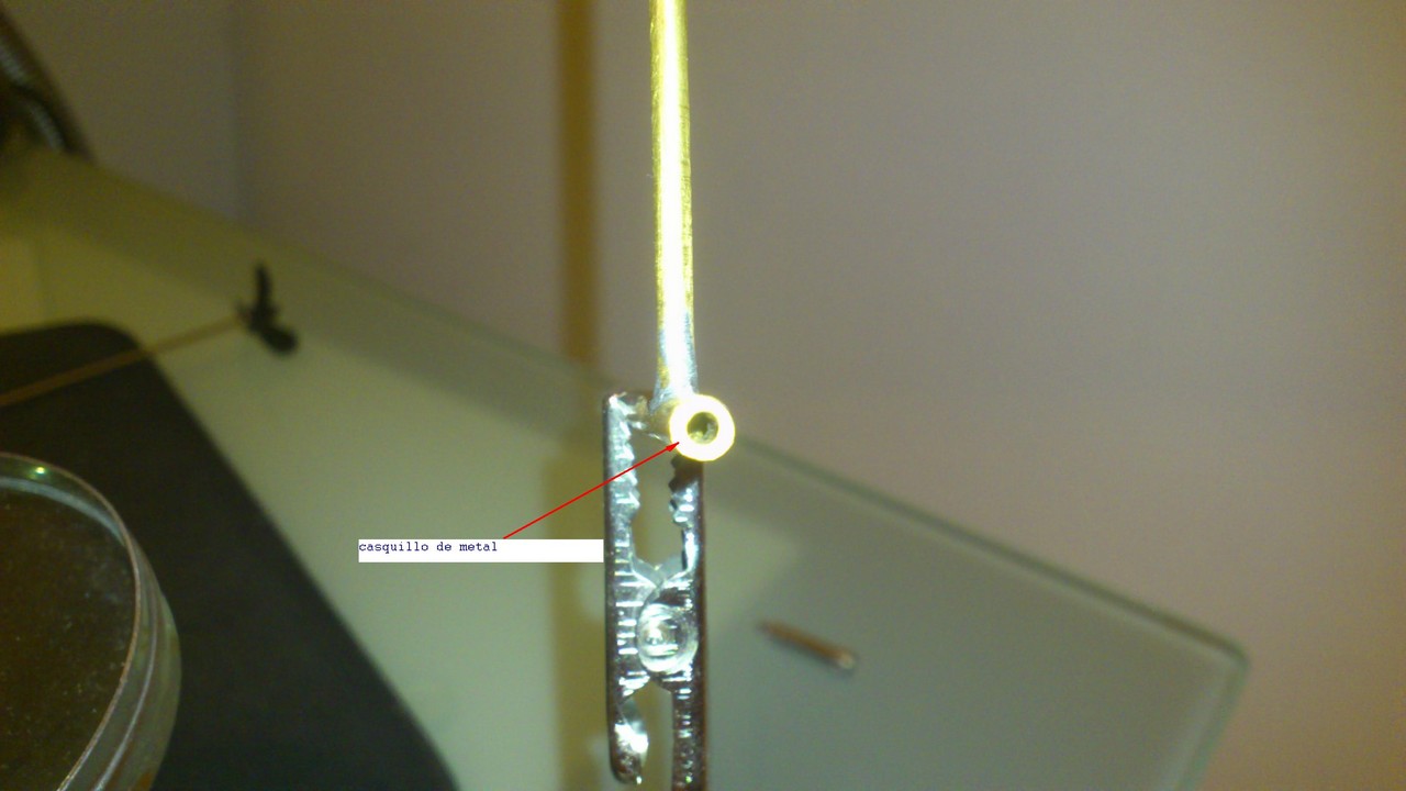

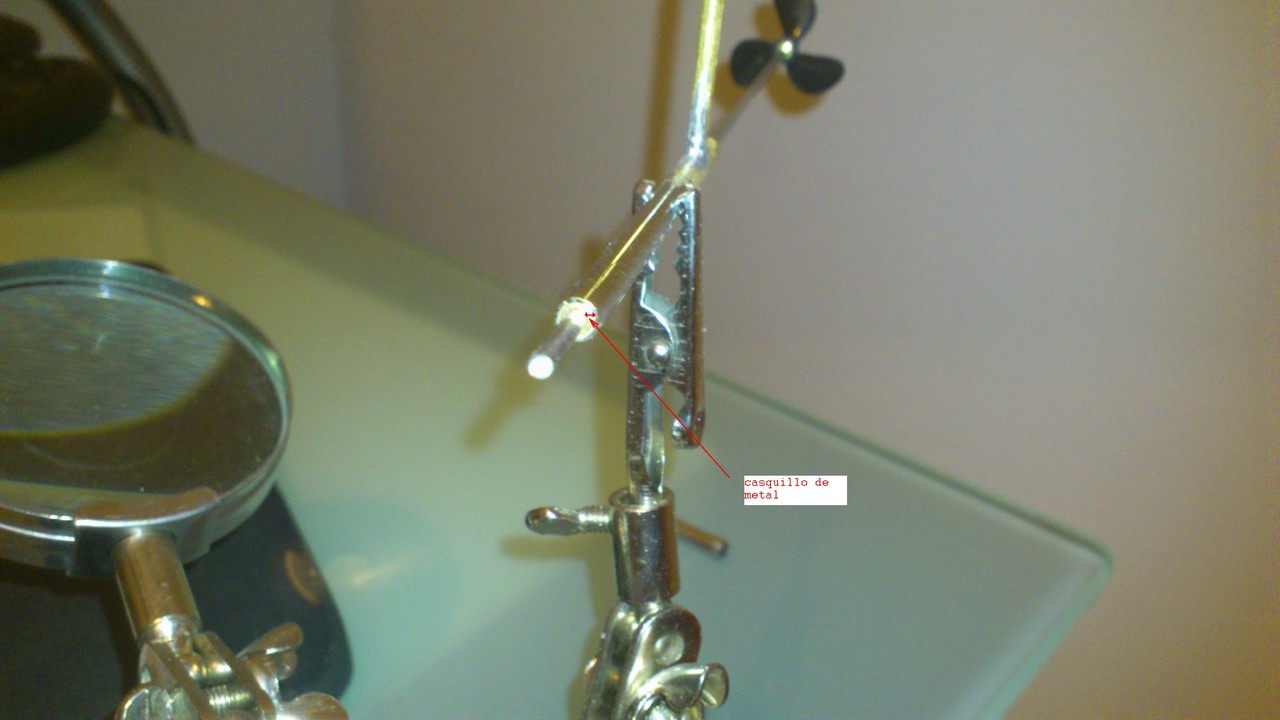

Hola Manuel, use vaselina, pero como que era muy fina y se salia mucho por el reten o retenedor o sea el casquillo que le hice (plástico), así que la llene con grasa normal de engrasar vehículo que es mas gruesa y casi no sale, es mejor usar cualquier tipo de grasa, me parece mejor ahora hay una grasa que usaba mi finado padre, que era una grasa de fibra, recuerdo que era de color algo marrón clara, pero lo la he vuelto a ver, pues esa grasa fibrosa si consigues, es fenomenal...
cuando tengas tiempo cuelga una foto del casquillo por fuera del tubo, me lo quiero copiar, por si no consigo el teflon que recomienda araola, pues no sabia que también se podía usar casquillo de metal,,
Saludos...
bonita bocina con la helice se ve bien..
Saludos...

Perdona que irrumpa en tu foro como si tal cosa.
Me gustaría explicar al amigo Gerardo algo sobre las bocinas porque lo veo un poco traumatizado con ellas.
Los casquillos de las bocinas, metálicos, son de antifricción, como los casquillos de los rodamientos de motores de pequeña potencia. Esto es porque si no son de este material, al girar se calientan y al dilatar se gripan y se agarra el inducido. Como este material es caro y difícil de conseguir, yo lo sustituyo por teflón porque es un material que se autolubrica con el calor y segundo no se gripa al no alcanzar esas temperaturas.
Las bocinas de las embarcaciones pequeñas con motores de bancada, también tienen la chumacera de teflón con una tuerca y contratuerca para frisar y que no entre el agua.
Se aprieta lo justo para que no se frene el eje y lo suficiente para que no entre el agua.
Discúlpame por entrar de esta manera en tu hilo que me parece interesantísimo aunque lo vea en silencio.

araola escribió:Perdona que irrumpa en tu foro como si tal cosa.
je je je aparte de ser un Gran Modelista Naval, maestro Araola, eres psiquico o psicologo (creo que escribi mal las dos je je je).. si es verdad estoy algo traumatizado
saludos a ambos....
