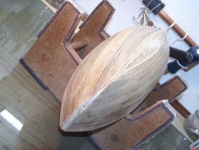

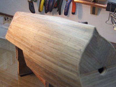

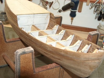

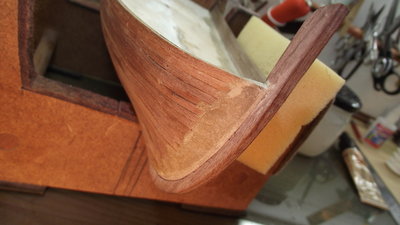

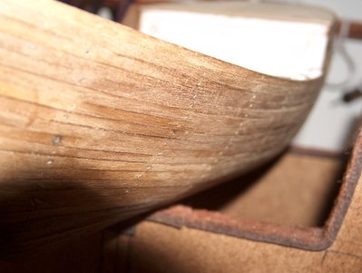

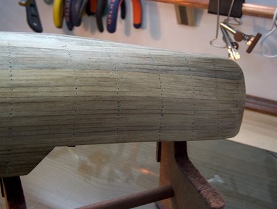

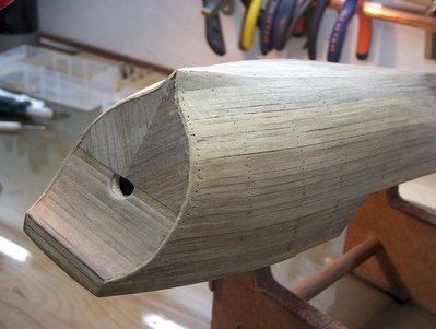

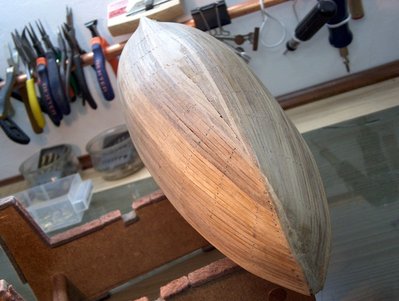

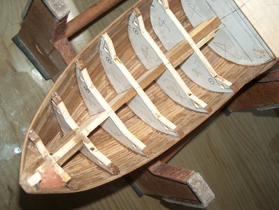

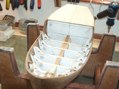

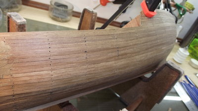

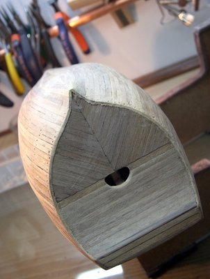

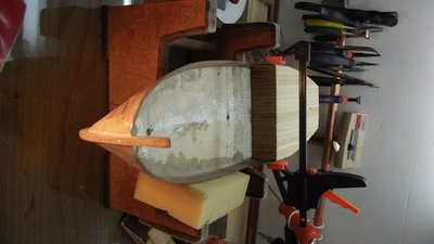

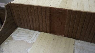

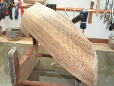

Martes día 7 de Febrero de 2012.
Parte XIII .- Continuación.Primer forro casco, terminado.
Juan.

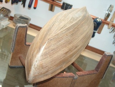

Mensajes: 6496
Re: Carabela "La Pinta"

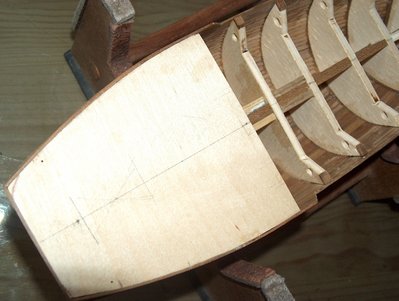

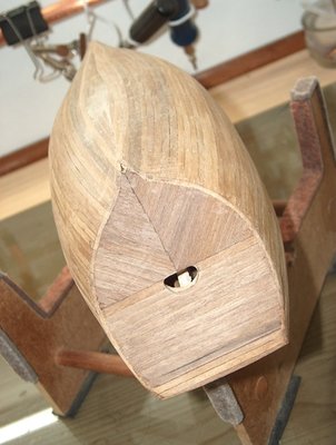

de aqui en adelante estare mas atento, ya que empieza el segundo forro y ese es el que quiero aprender a ver como c hace, te agradezco una dos foticos mas pillete en cada paso del segundo forro, para poner bien cuidado... tambien c colocan clavitos y pegante o mas poca cantidad, digo es para no manchar ya que este segundo sera el definitivo...
pillete
Mensajes: 562
Mensaje por pillete »
gerardo navarro escribió:de aqui en adelante estare mas atento, ya que empieza el segundo forro y ese es el que quiero aprender a ver como c hace, te agradezco una dos foticos mas pillete en cada paso del segundo forro, para poner bien cuidado... tambien c colocan clavitos y pegante o mas poca cantidad, digo es para no manchar ya que este segundo sera el definitivo...
Si, claro, amigo Gerardo, el segundo forro va enteramente pegado con cola de carpintero, y no lleva nada de sujeción mediante clavos.
Entre otras cosas por que la lámina del segundo forro es extremadamente fina, y podría dañarse en cuanto se tratara de clavar.
Recibe un cordial saludo,
juan.

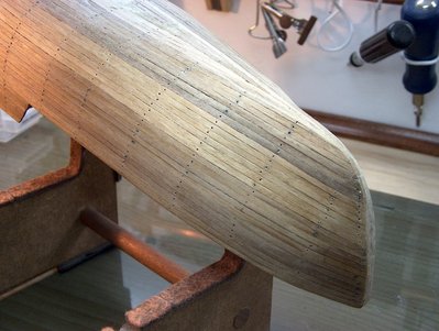

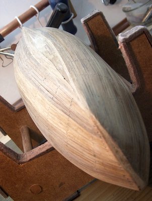

pillete escribió:

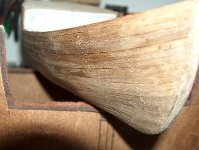

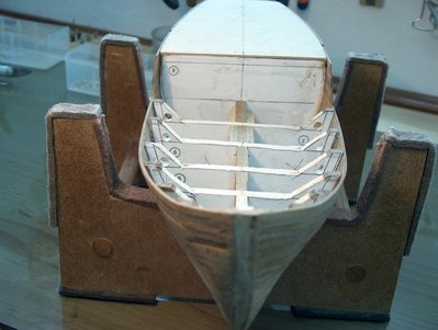

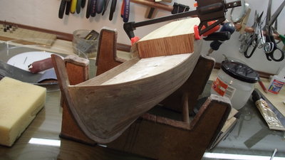

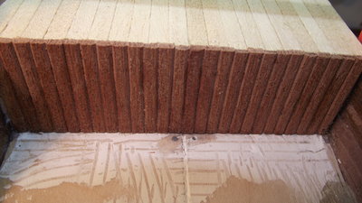

pillete escribió:Jueves día 9 de Febrero de 2012.
Parte XIV A .- Continuación.Primer forro casco, terminado.
Juan.
Última edición por pillete el Jue Feb 09, 2012 7:26 pm, editado 1 vez en total.
pillete
Mensajes: 562
pillete escribió:
pillete escribió: Saludos.
Juan.
pillete
Mensajes: 562

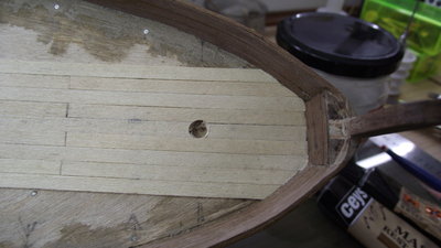

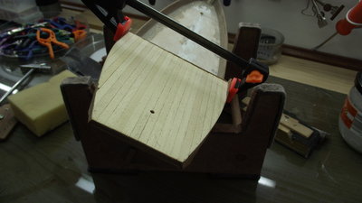

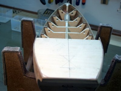

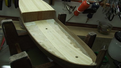

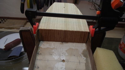

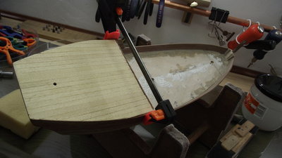

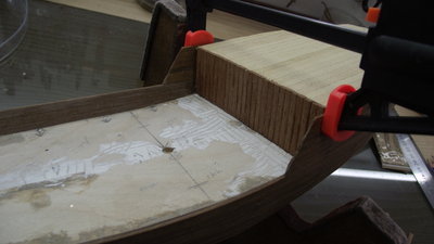

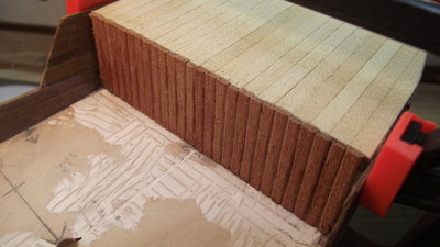

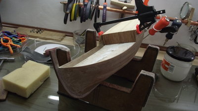

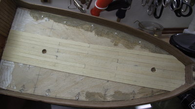

Parte XIV B .- Continuación.Primer forro casco, terminado.
Jua
Mensajes: 6496
Hola pillete, ya voy entendiendo lo del forro, tan solo la ultima preguntilla, dime cuanto es el grosor de las tracas del primer forro, y cuanto es el grosor de las del segundo forro (que segun tu son mas fina que el primero)..
Saludos. :wink: :wink:
pillete
Mensajes: 562
gerardo navarro escribió:Hola pillete, ya voy entendiendo lo del forro, tan solo la ultima preguntilla, dime cuanto es el grosor de las tracas del primer forro, y cuanto es el grosor de las del segundo forro (que segun tu son mas fina que el primero)..
Amigo Gerardo:
Las tracas del primer forro del casco del modelo que estoy realizando,La Pinta, tienen un espesor de 1,5 mm. y 3mm. de ancho.
El segundo forro que va encima de estas, tiene un espesor de
medio milímetro, y el ancho de las tracas es de 4 mm.
Para realizar un modelo con madera natural vista (sin pintar de colores), soy partidario de realizar un primer forro para lograr la mejor silueta del casco, incluso en la mayoría de las ocasiones, repaso las imperfecciones con masilla.
Después de lijar, y haber conseguido la mejor silueta del casco, según mi parecer, abordo el segundo trabajo, es decir, continúo con el segundo forro, con el que tengo el mas estricto cuidado de que salga lo mejor posible, sujetando las tracas con cinta adhesiva de carrocero y cera, nunca clavandolas.
No sé si es razonable o no la forma de trabajo que realizo, pero a mi me da muy buenos resultados, aunque también más trabajo.
Juan.

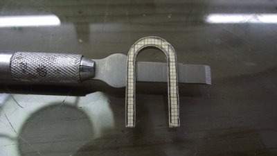

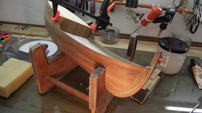

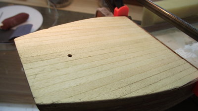

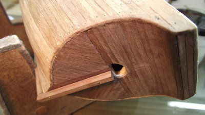

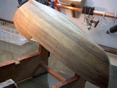

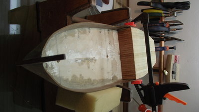

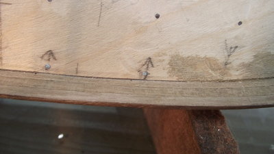

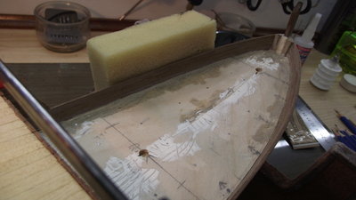

Miércoles día 22 de Febrero de 2012.
Entrega XV .- Continuación.(Fotos 16:9)
Juan.
pillete
Mensajes: 562
Entrega XVI.- Continuación.(Fotos 16:9)
Juan.
pillete
Mensajes: 562
Entrega XVII.- Continuación.(Fotos 16:9)
Juan.
