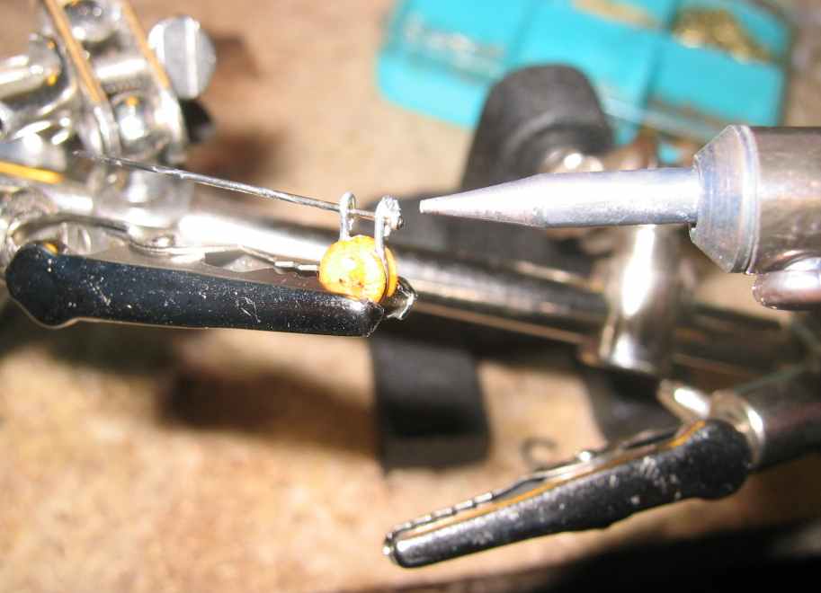

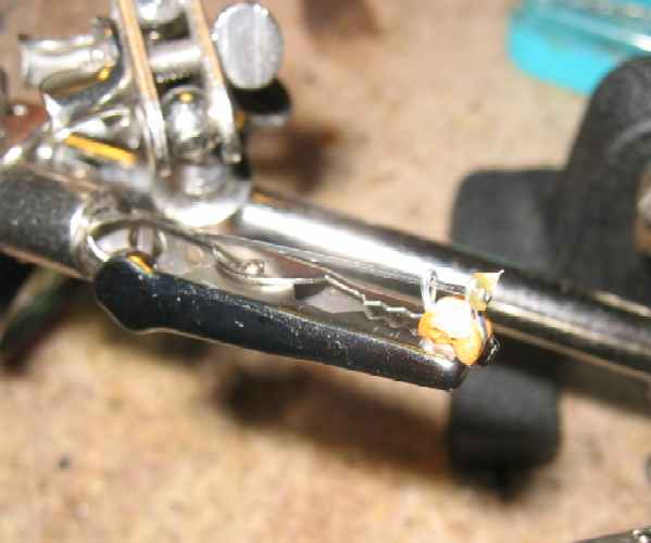

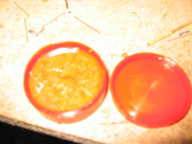

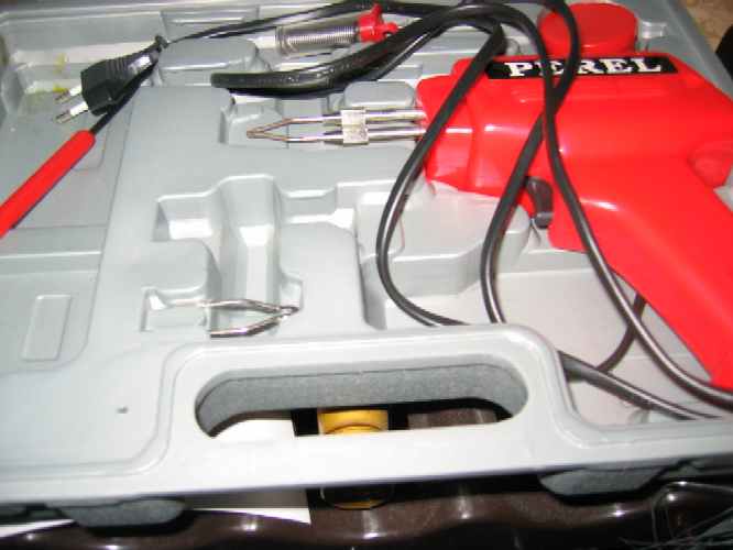

Tenía una caja de cosas para soldar que compré en Macro por un precio irrisorio, (muy irrisorio). Dentro tenía una serie de objetos enigmáticos entre los que reconocía un soldador. Ayer la reabrí. Me llama la atención el tremendo pistolon que veis en la foto. Debe ser para algo terrible. En fin, tiene un tarro de un producto inquietante que supongo que será la pasta para soldar, porngo la foto, tambien un artilugio con pinzas a modo de robot espacial que viene de perlas para sujetar la pieza. Siguiendo las instrucciones, sujeto pieza doy pasta caliento con el soldador, acerco estaño y....funciona: estoy soldando vigotas como un loco...le voy cogiendo el tranquillo.

Muy util el achiperre de sujetar; tambien tiene una lupa. El estuche entero me costó unos 10 euros hace 2 años. Desde luego la pasta es determinante, habia hecho otros intentos sin pasta y así me había ido... Ahora estoy buscando la sp40 de Ricard y fuerzas para ponerme con un minisoplete que he compado en el corte inglés.

ramon escribió:Siguiendo las instrucciones, sujeto pieza doy pasta caliento con el soldador, acerco estaño y....funciona: estoy soldando vigotas como un loco...le voy cogiendo el tranquillo.

Por cierto, el soldador Perel, curioso Perel, pero eso es otra historia. Y no para ser contada en un foro. :twisted:

¿No se quema la vigota?

Ramón el pistolón que dices tiene la ventaja de que lo enchufas y prácticamente el calentamiento es instantáneo y tienen cabezales intercambiables. Pero para soldar grandes superficies no son prácticos, estan pensados para electrónica o pequeñas piezas.
Ya me dirás si necesitas limpiar las piezas antes y despues de soldar. Yo al menos utilizo un cepillo de dientes para lavarlas despues, pero es que casi todo lo que hago va pintado y los residuos de la pasta son bastante pringosos.
En esas cajas suele venir un útil que se utiliza poco pero que es práctico algunas veces. Es el "parato" para retirar estaño de algunas soldaduras.

Javi: no la madera no se quema ni aún con el microsoplete, bueno con este último si se te va puede chamuscarse un poquito,pero cosa de poco.

Como tres compañeros me preguntan si se puede dar la pasta o decapante de soldar una vez calentada la pieza, aclaro que la razón de que se de en frio es proteger de la oxidación que produce el calentamiento. Por eso hay que dar el decapante o pasta de soldar en frio.
