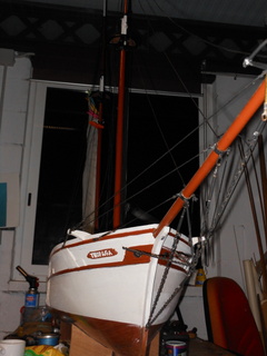

Re: Construcción del pailebote Thopaga Rc
Mensaje por Agripa »

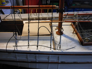

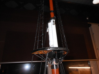

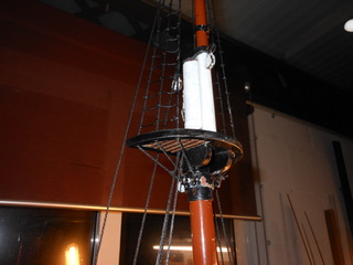

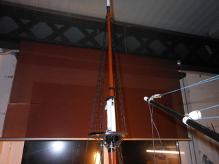

Armado de la jarcia fija en los palos.

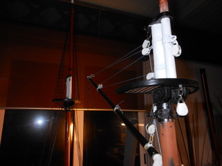

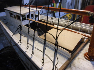

Montaje de cadenotes, obenques y tensores.

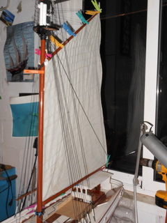

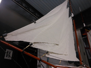

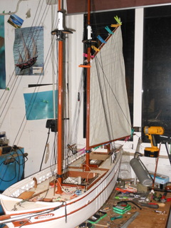

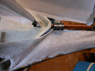

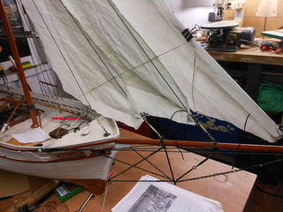

Comienzo a cortar y coser la vela cangreja mayor,me servirá como prueba , he utilizado una sabana vieja de algodón.

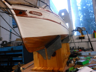

No recuerdo si le has puesto fibra junto con la resina por el exterior.
Dices que le das aceite de teca por el exterior del casco.
¿La resina te "pega" con esa imprimación y sin fibra?

Hola Llaut , gracias, si antes de dar una capa de resina , con un paño apliqué aceite de teka , lo que pasa es que dejé pasar un par de semanas para que se absorbiera bien.
La resina es como dar una capa de barniz , pero al ser resina es más resistente a las rozaduras y golpes.

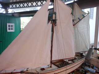

He cortado los patrones de los foques , es la parte más complicada, necesito que los puños de escota estén perfectamente alineados , si no fuera así, el mecanismo para cambiar de banda se encallaría.

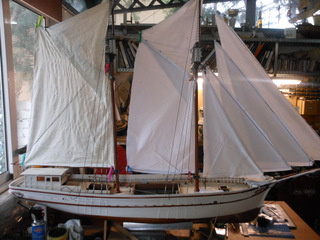

Montaje de todas las plantillas del velamen y fijación de delfinera.

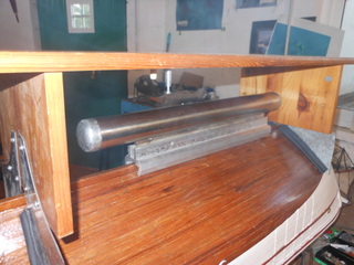

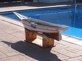

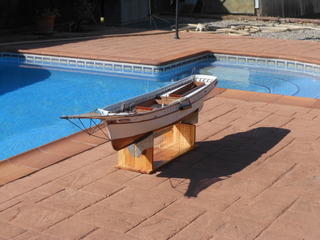

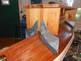

Montaje de lastre y soporte para transporte.

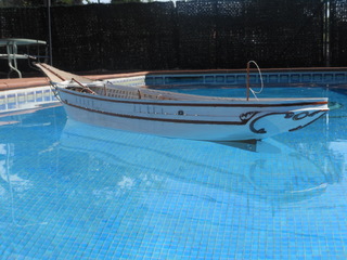

Últimas pruebas de lastre antes de montar el velamen.
